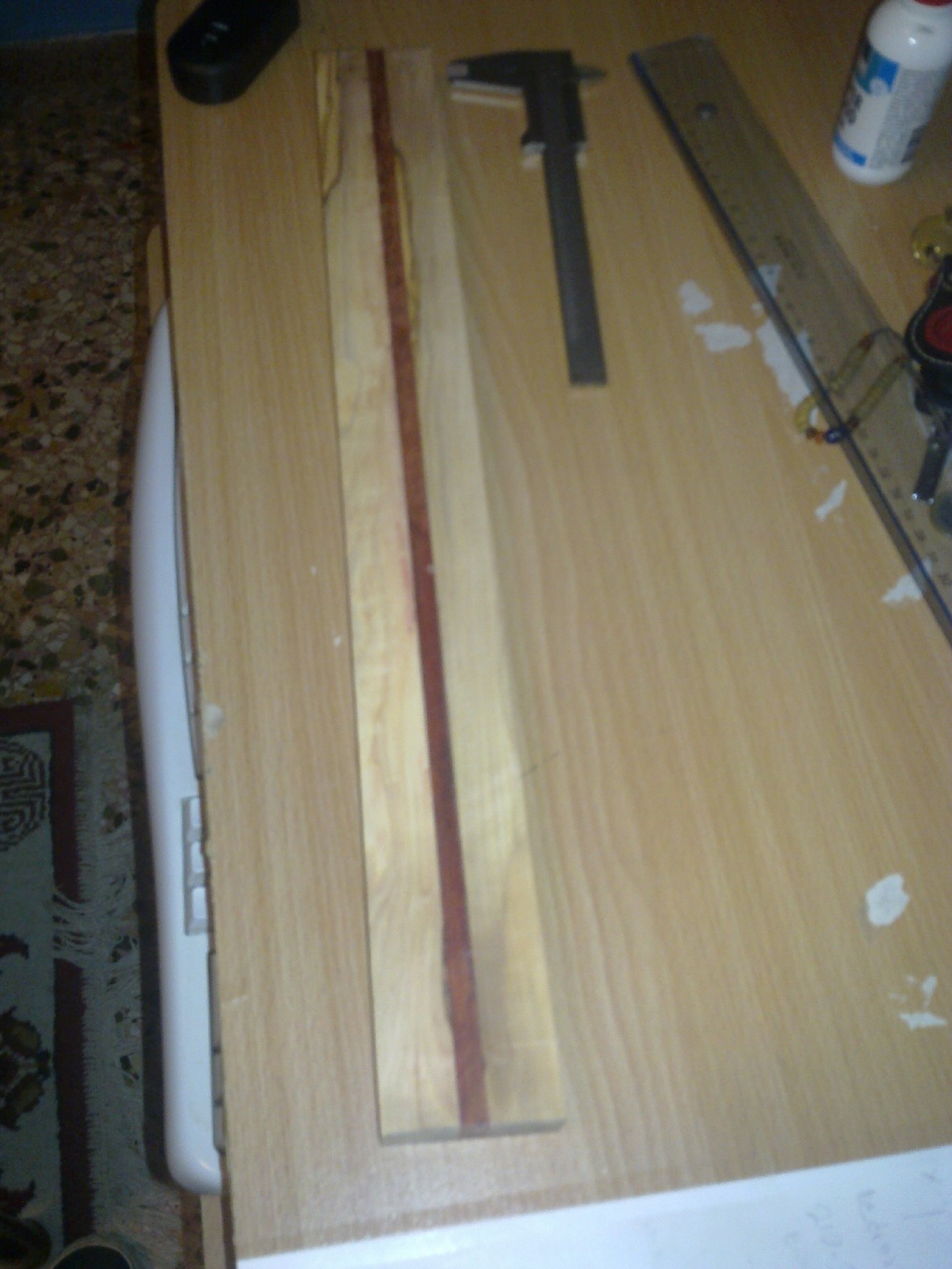

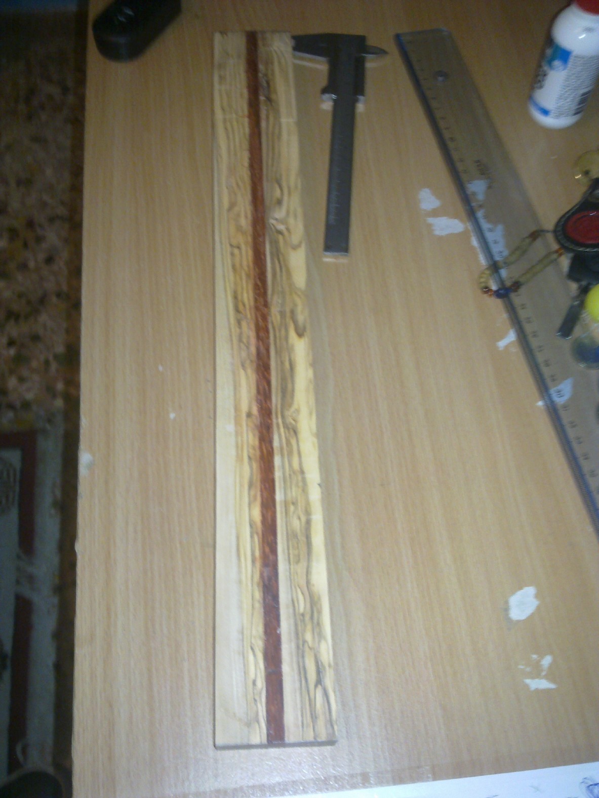

« Απάντηση #47 στις: Ιανουαρίου 11, 2012, 04:27:49 μμ »
Χθες κόλλησα το μανίκι και σήμερα το έβγαλα απ τους σφικτήρες και το πλάνισα λίγο. Μέσα έχω κόντρα παντουκ, είναι 7mm, τα πλαϊνά είναι ελιά όπως και το σκάφος για να ταιριάζει, έχω και 2 φωτογραφίες και σκέφτομαι το κάτω μέρος να είναι αυτό με τα περισσότερα νερά για να φαίνετε ωραίο.

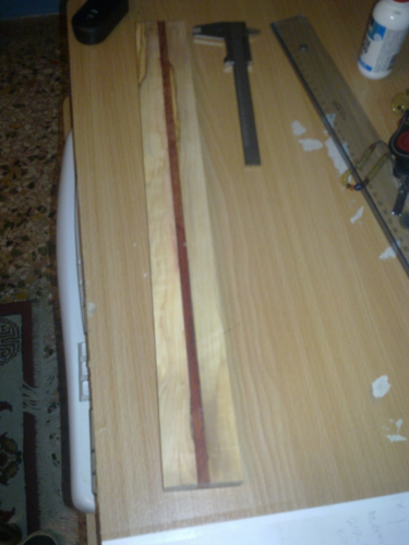

Απ: σκαφτός μπαγλαμάς (1ος)
« Απάντηση #48 στις: Ιανουαρίου 11, 2012, 04:28:21 μμ »
2η

« Απάντηση #49 στις: Ιανουαρίου 11, 2012, 05:13:17 μμ »
σωστα. πισω μερος βαλε τα νερα
« Απάντηση #50 στις: Ιανουαρίου 11, 2012, 06:37:05 μμ »
Φιλε μου πολυ ωραιο αρχιζει να δειχνει! Στη δευτερη φωτο αν ειναι ροζος αυτο που φαινεται και το ξυλο ειναι αρκετα μακρυ, προσπαθησε να τον αποφυγεις!

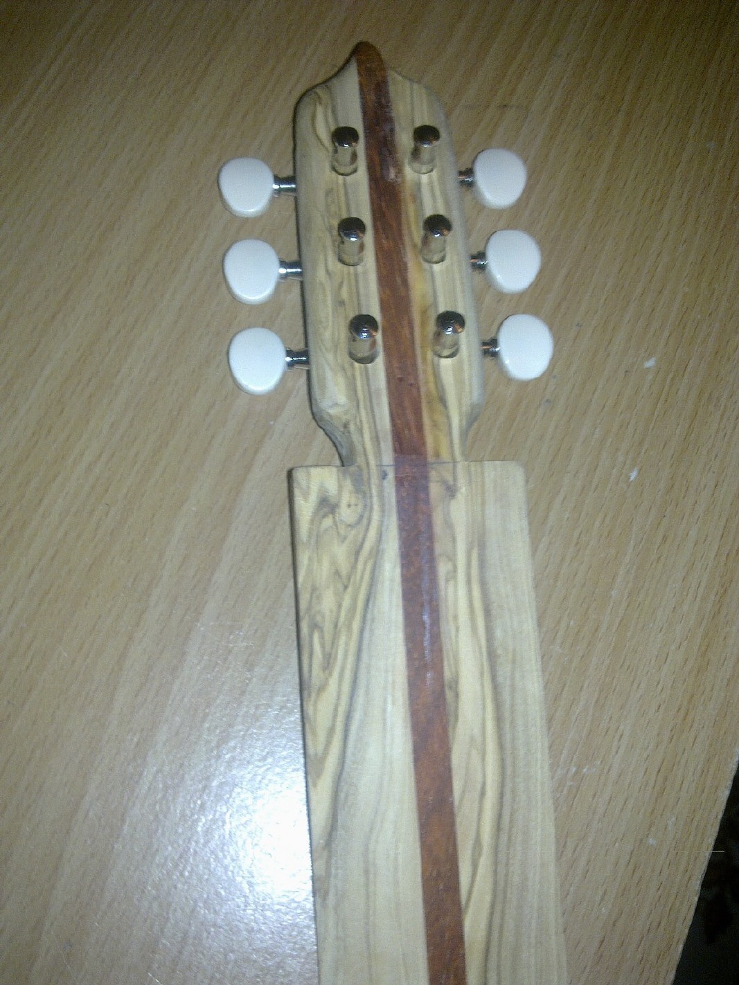

« Απάντηση #52 στις: Ιανουαρίου 15, 2012, 03:06:26 μμ »
Καλησπέρα σας, χθες έκοψα το καράολο και σήμερα το στρογγύλεψα, όπως το βλέπω θέλει ακόμα δουλειά, γιατί υπάρχουν κάποιες ατέλειες, θέλει γυαλοχάρτισμα  να φύγουν κάποιες χαρακιές, το σχήμα του μου αρέσει αν και το είχα σχεδιάσει κάπως αλλιώς και στην πορεία προέκυψε έτσι. Τοποθέτησα και τα κλειδιά πρόχειρα να δω πως είναι χωρίς να τα βιδώσω, το μόνο κακό είναι ότι η αριστερή τριάδα απ τις τρύπες μου έχει φύγει 1mm προς το κεντρικό άξονα και φάνηκε όταν έβαλα τα κλειδιά. Σήμερα θα κολλήσω καράολο και μανίκι και μετά σταματάνε οι εργασίες μέχρι να μου έρθουν τα εργαλεία(παστράγγουλο καμπυλωτό και κάτι άλλα)

« Απάντηση #53 στις: Ιανουαρίου 15, 2012, 04:41:31 μμ »
πολυ ομορφο το σχημα στο καραολο!!!!
Λοιπον,για τα κλειδια εχω να πω πως εαν δεν εχεις τον οδηγο http://www.stewmac.com/shop/Tuners/Tuner_installation_tools/Tuner_Drill_Jigs.html?tab=Pictures#details,δεν θα βρεις ακρη.....!!!!
Το λεω διοτι ετσι κι εγω προσπαθουσα με διαφορες πατεντες να κανω σωστα τις τρυπες αλλα ματαια.....ολο κατι πηγαινε στραβα!!! :(
Επισης και κατι αλλο που ειναι σημαντικο,το κλειδι για να δουλευει σωστα και ομαλα η τρυπα πρεπει να ειναι καθετη απο την αρχη εως το τελος της.Οταν πρεπει να βαλεις 3αδα ή 4αδα κλειδιων,σκεψου πως ολες πρεπει να εχουν την ιδια καθετοτητα μεταξυ τους αλλιως θα ειναι παρα πολυ σφιχτα ή καποιο κλειδι θα ζοριζετε και ανοιγοντας την τρυπα που νομιζουμε οτι φταιει,ξεχιλωνονται και μετα, αστα.....!!!!
Α' και κατι αλλο........το καραολο εγω πρωτα το κολλαω και μετα το διαμορφωνω διοτι υπαρχει κινδυνος να ''φυγει'' απο το κεντρο κατα την κολληση.
Καλη επιτυχια....!!!
« Απάντηση #54 στις: Ιανουαρίου 15, 2012, 05:37:15 μμ »
Το μεγαλύτερο μου πρόβλημα είναι ότι δεν έχω κορδέλα, με το χέρι και άσσος να είσαι θα ξεφύγεις και στα όργανα τα χιλιοστά είναι όλη η ουσία. Στην κατασκευή μου σίγουρα έχω ξεφύγει δεν υπάρχει αμφιβολία, το θέμα είναι να μην είναι τραγικές οι αποκλίσεις και  δεν πατάει πουθενά το όργανο. Με πολύ προσεκτικό μέτρημα, πολύ προσοχή στα κοψίματα και τις κολλήσεις ως τώρα έχει γίνει μια καλή δουλειά, οπτικά τουλάχιστον δεν φαίνετε στραβό, αλλά στο τέλος ξυρίζουν τον γαμπρό λέει η παροιμία, μόλις μπουν οι χορδές πάνω θα δω και τα στραβά που έχω κάνει, τουλάχιστον να παίξει, αυτό θέλω μόνο, μετά θα κάνω και καλύτερο.

« Απάντηση #55 στις: Ιανουαρίου 15, 2012, 05:55:08 μμ »
πολυ ωραιο το καραολο και ωραια νερα η ελια,εννοειται απο πισω να φαινονται.
