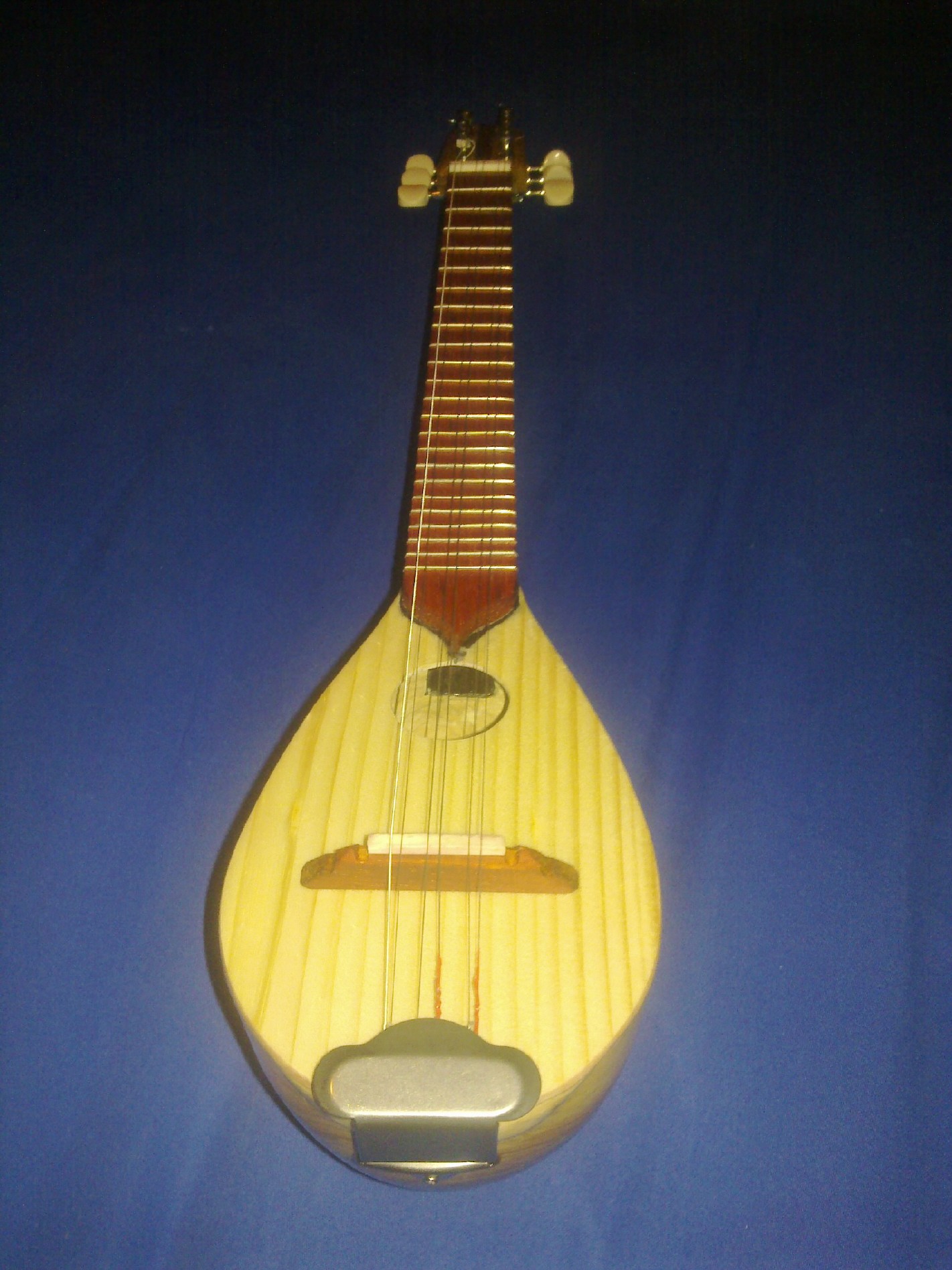

« στις: Φεβρουαρίου 12, 2012, 08:44:59 μμ »

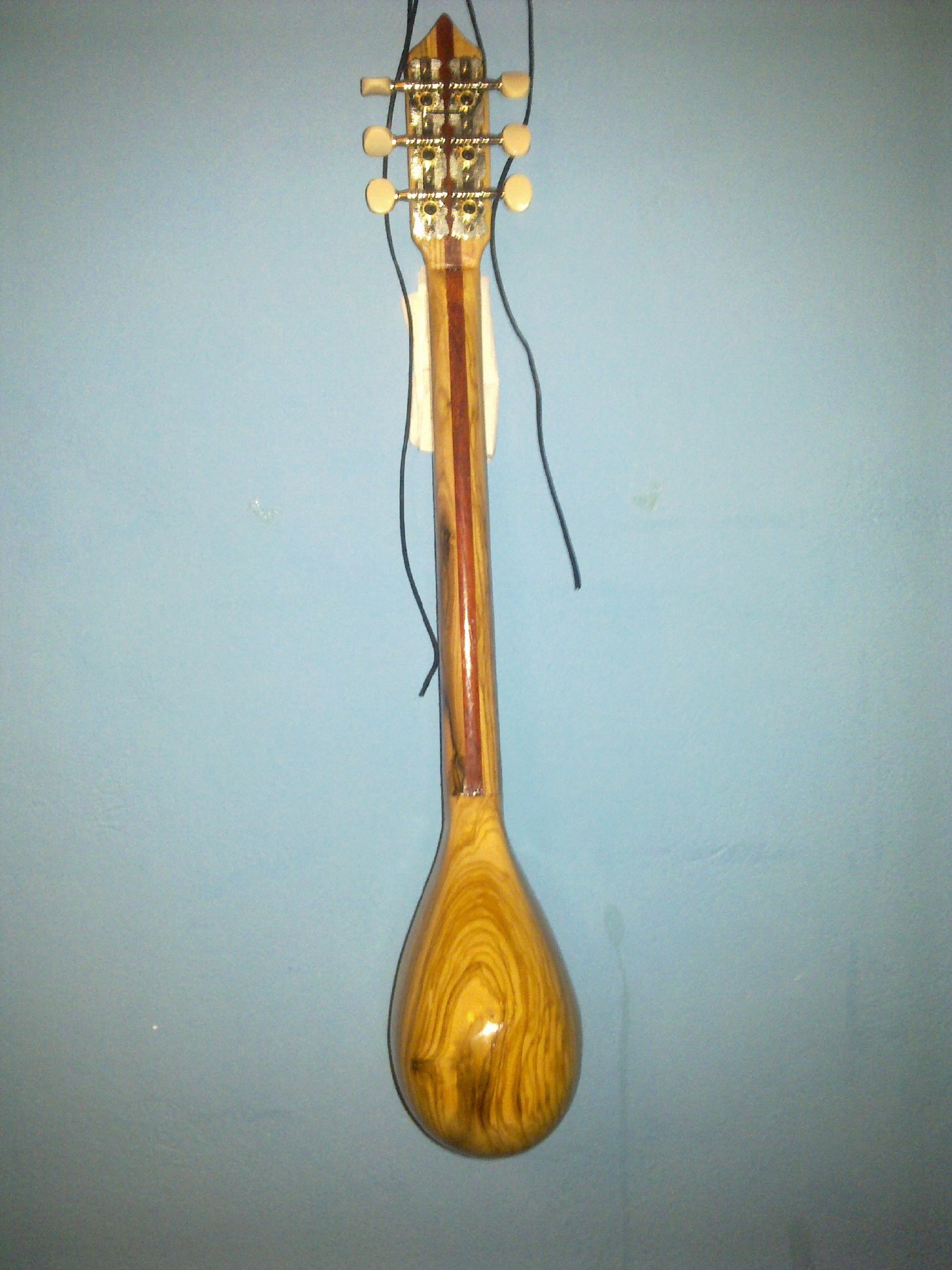

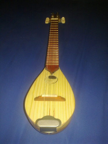

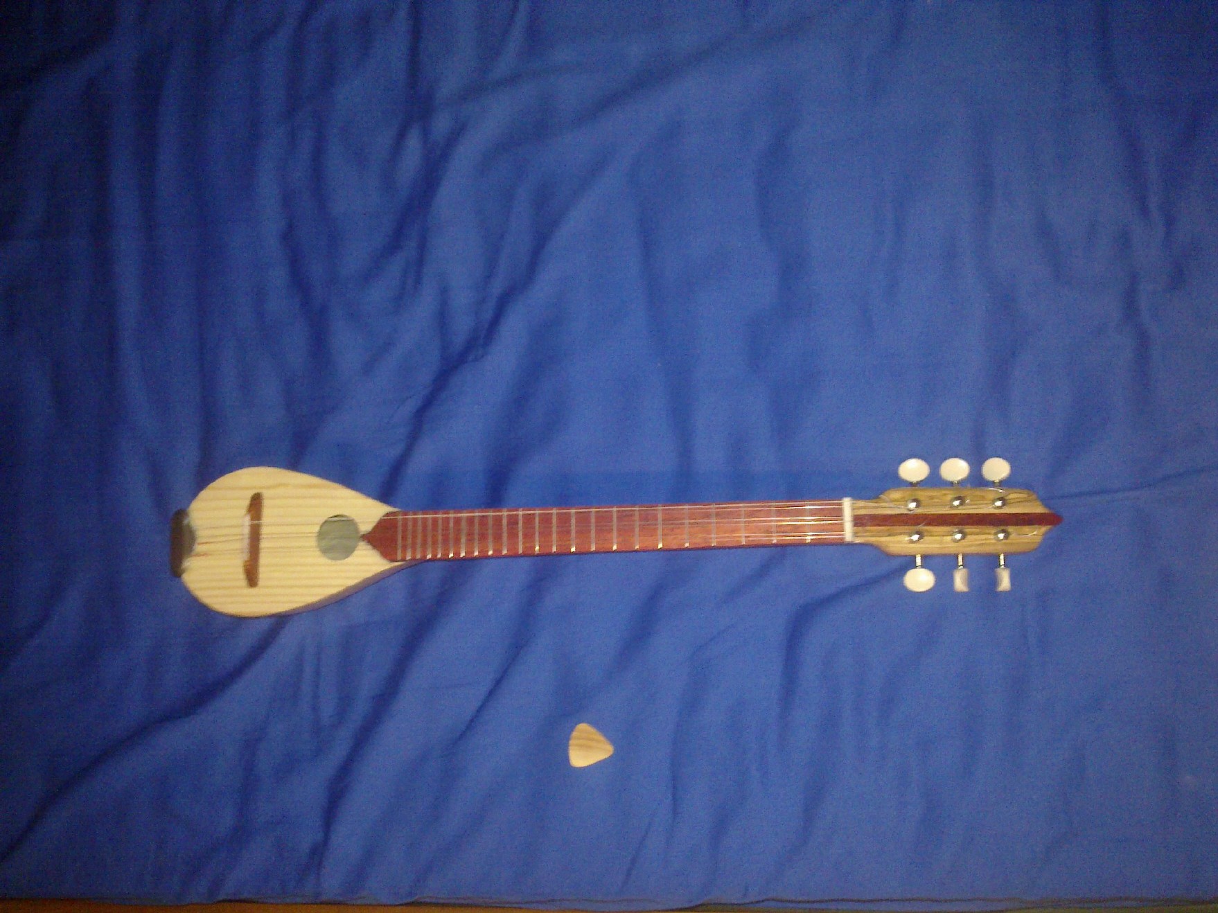

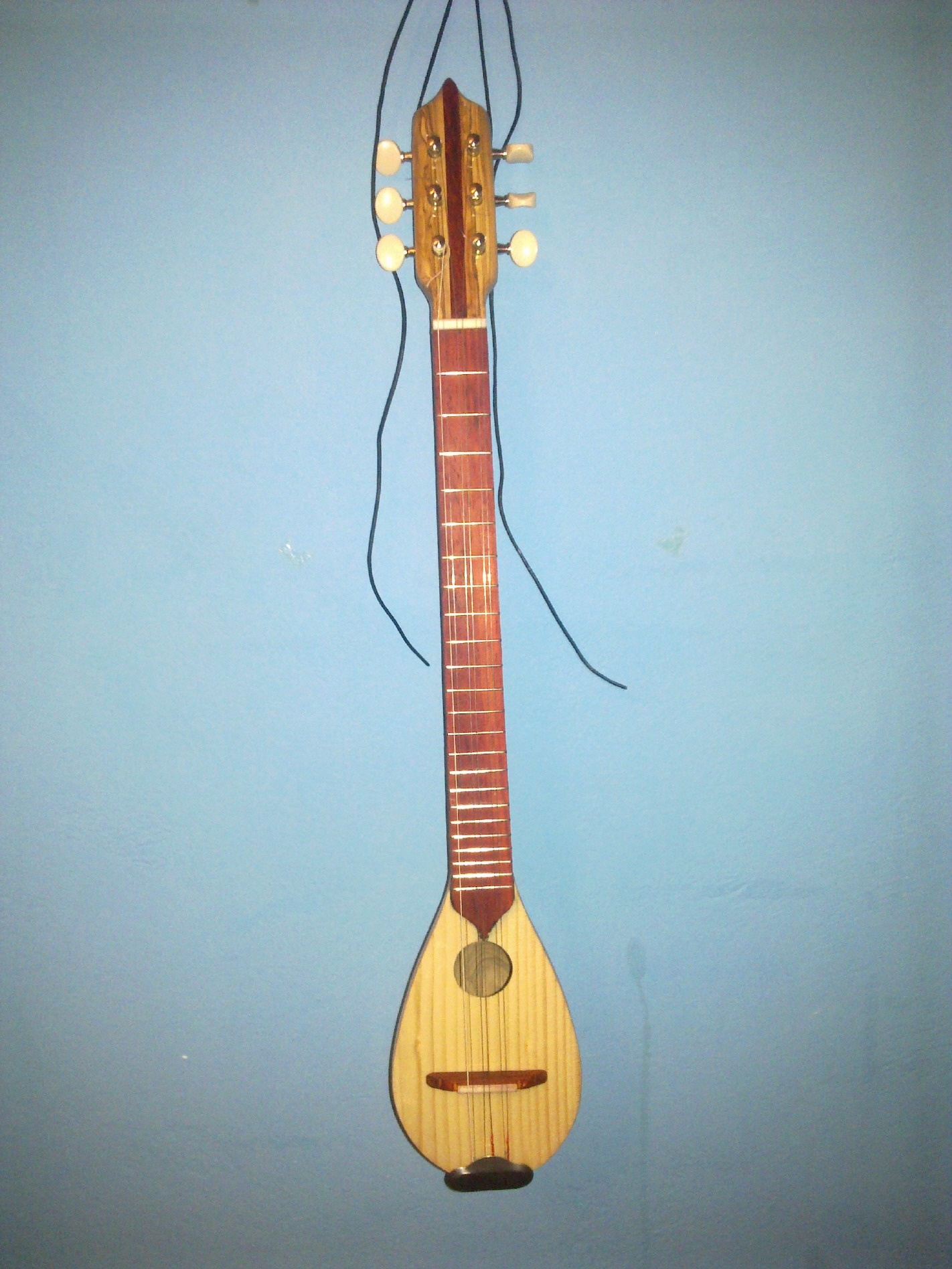

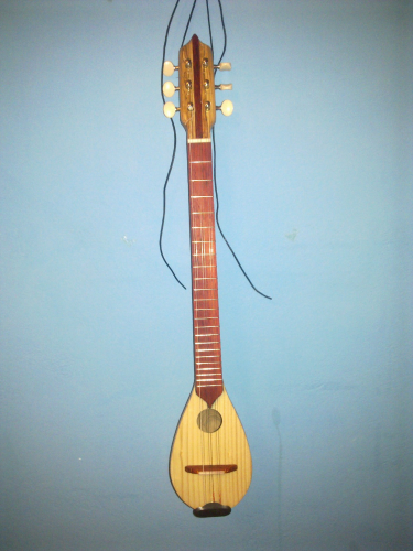

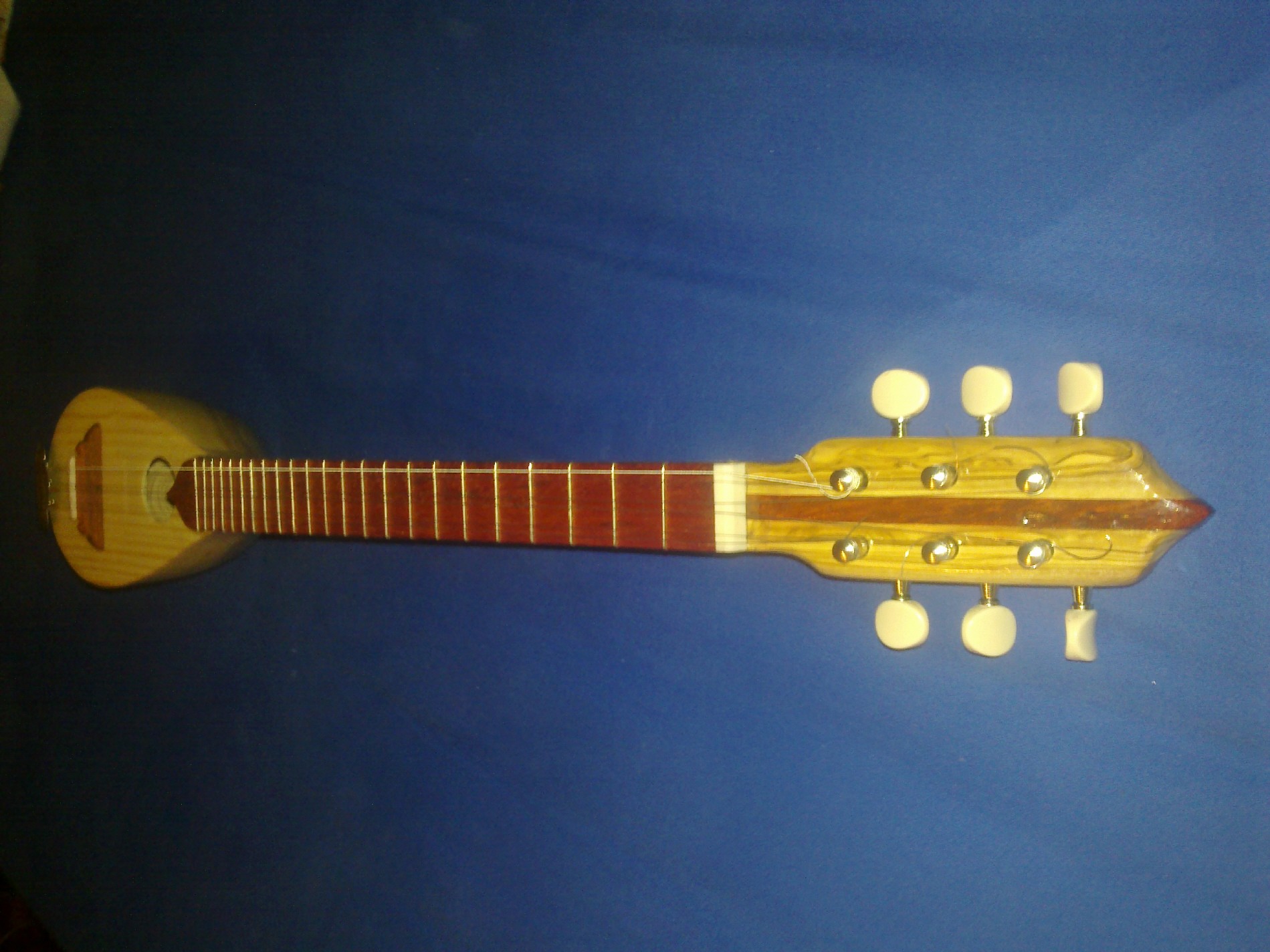

Μπαγλαμάς γαυρος παιδιά, επιτέλους τέλειωσε και ακούγετε και ντρίγκι ντρίκι, δεν τον έχω κουρδίσει γιατί δεν ξέρω και θα το κάνω με το πρόγραμμα που κατέβασα στον υπολογιστή, με την πρώτη ευκαιρία θα βάλω βίντεο, αλλά μην περιμένετε να παίξω αλλιώς θα βγάλω το τρίγωνο να πω τα κάλαντα. Ακούω σχόλια παιδιά.

« Απάντηση #6 στις: Φεβρουαρίου 12, 2012, 09:06:35 μμ »
Σκάφος σκαφτό ελιά
μανίκι ελιά με κόντρα παντούκ
καράολο ελιά με παντούκ
ταστιέρα παντουκ
καπάκι έλατος
καβαλάρης παντούκ.
Η κλίμακα είναι 37cm και το συνολικό μήκος του οργάνου 56,4cm

« Απάντηση #7 στις: Φεβρουαρίου 12, 2012, 09:07:47 μμ »
α ρε μουτροοοοο!!!μπραβο χρηστο πολυ καλος και τα νερα της ελιας πανεμορφα!τσαμπουκαδες γιατι δεν εβαλες?θα σε βοηθανε στο παιξιμο,λυπηθηκες να τρυπησεις το παντουκ?περιμενουμε βιντεο.

« Απάντηση #8 στις: Φεβρουαρίου 12, 2012, 09:17:41 μμ »
Αποστόλη φοβήθηκα να βάλω τσαμπουκάδες, δεν έχω και τα κατάλληλα εργαλεία και είπα να μην κάνω καμία μ…..κια και τρέχω. Στο επόμενο θα βάλω όμως. Ευχαριστώ να είσαι καλά

« Απάντηση #9 στις: Φεβρουαρίου 12, 2012, 09:19:47 μμ »
Χρησταρα μας τρελλανες!! Πρωτο οργανο και φυσαει φιλε!!!
Φανταζομαι τα επομενα!!
Νομιζω το πισω κοκκαλο εχει περιθωριο να το κατεβασεις ακομα!!
Και καλο ειναι να φας τις γωνιες στα κοκκαλα!

« Απάντηση #10 στις: Φεβρουαρίου 12, 2012, 09:20:50 μμ »
Καλησπερα και μονο που ειναι ερυθρολευκος σκιζει .
Ομορφα χρωματα και καλη κατασκευη νομιζω .Το καπακι σου ειναι ενιαιο η δυο κομματια και τι ηχο θα περιμενες με τα ωραια χοντρα νερα?

« Απάντηση #11 στις: Φεβρουαρίου 12, 2012, 09:34:16 μμ »
Γεια σου ρε Χρηστο! Αστερι ο μπαγλαμας, σου αξιζουν συγχαρητηρια! Ο συνδυασμος ελιας παντουκ, τουλαχιστον αισθητικα ειναι σκετη τρελα!
Μ'αρεσεις γιατι εχεις πεισμα...Σε χρονο ρεκορ ρωτησες, εμαθες, εψαξες, παιδευτηκες και τα καταφερες. Εβλεπα τοσο καιρο που ειχες αγωνια να το τελειωσεις και αυτο ειναι το πιο ομορφο πραγμα, η μαγεια αυτης της ενασχολησης, οταν ακους τελικα την πρωτη νοτα  :)
1000 μπραβο και παλι και ευχομαι καλη συνεχεια με πολλα, πολλα οργανα!

« Απάντηση #12 στις: Φεβρουαρίου 12, 2012, 09:39:32 μμ »
Δημήτρη σ ευχαριστώ φίλε μου να είσαι καλά, ναι το κόκαλο όπως σωστά είδες με παίρνει να το κατεβάσω 1mm ακόμα, θα δω μάλλον μια απ αυτές τις μέρες θα του κάνω την επέμβαση ;D, προς το παρόν το καμαρώνω όπως είναι.
Κώστα σ ευχαριστώ και σένα φίλε μου, το καπάκι είναι μονοκόμματο, όσο για τον ήχο που  με ρωτάς δεν ξέρω τι να σου πω γιατί εγώ ούτε ξέρω να κουρδίζω το όργανο ούτε να παίζω είμαι στο νηπιαγωγείο με λίγα λόγια, μόλις βρω ένα τρόπο να το κουρδίσω θα ανεβάσω βίντεο και θα παίξω μια μια τις χορδές μήπως και μου πείτε εσείς τι ήχο βγάζει που έχετε εμπειρία.
Γιάννη σ ευχαριστώ και σένα φίλε μου να είσαι καλά, όπως τα λες είναι καταχάρηκα φίλε μου και ας μην είναι κουρδισμένο το όργανο, καλή συνέχεια και σε σένα φίλε μου με την κιθάρα σου.

« Απάντηση #13 στις: Φεβρουαρίου 12, 2012, 09:51:13 μμ »
σου αξιζουν συγχαρητηρια! πραγματικα οχι μονο καταφερες να φτιαξεις το πρωτο σου οργανο, ειναι και καλο το αποτελεσμα. τωρα που ξεκινησες μη σταματας, προχωρα σε τζουρα

« Απάντηση #14 στις: Φεβρουαρίου 12, 2012, 09:52:17 μμ »
γεια σου κεδρος μερακλη.........να το χαιρεσαι το μπαγλαμαδακο σου....!!!!
