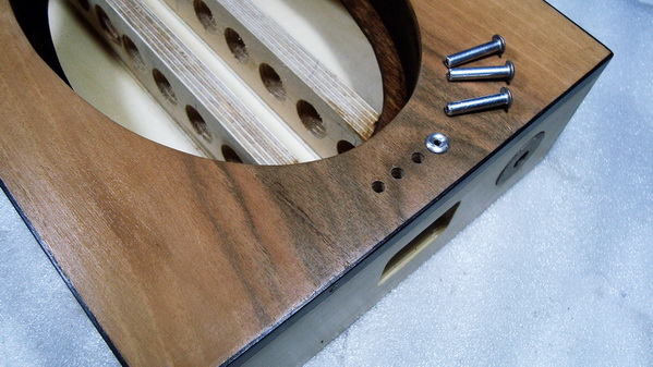

αποφασισα να φτιαξω ενα μπαγλαμαδακι αλλα με μια "διαφορετικη" ματια...
σημερα φτιαξιμο καπακι, αλλα και πλατης...
καλα, παει σφεντονα η εργασια... διαφορετικα τα μεγεθη...

η συνεχεια με το μπρατσο,
κολλησα, εραψα, ρασπαρισα, ετριψα, εβρισα, κομπλε εγινε...

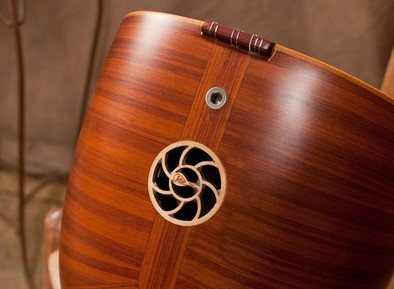

Αποστολή από: Silvestro στις Οκτωβρίου 11, 2015, 10:50:30 μμ
η συνεχεια, ειναι καλλιτεχνικη:
σταντ, απο μια ταβλα 2πλου κρεβατιου.
το πρωι επαρθη η αποφαση, και τωρα ειναι σχεδον ετοιμο
(το μονο που μενει, λογω ελλειψης κολλας,  να κολληθουν με βενζινοκολλα καποια κομματακια δερματινη στα σημεια που "ακουμπα" το οργανο...)
λιγο φαντασια, πριονισμα, ατλακολ, δυο χερια βερνικακι...

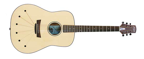

Αποστολή από: Silvestro στις Νοεμβρίου 29, 2015, 07:08:04 μμ
....ΕΠΙΤΕΛΟΥΣ - ΤΕΛΟΥΣ....
 {music007} {celebrate018} {music007}
μα πως στο δια..λο βαζετε τα κλειδια και κουρδιζετε....
...το λαδι μου βγηκε, οτι πρεπει για τα καντηλια που εριξα...

Αποστολή από: Silvestro στις Μαρτίου 03, 2016, 06:15:31 μμ
ετοιμαζω και το αδελφακι. δωρο για φιλο (μεγαλο σολιστ) που μολις το ειδε επαθε πλακα...
και μαζι του επαθα πλακα και εγω, γιατι μολις το πηρε στα χερια το σκισε...
οχι σαν εμενα τον κουλο...
επειδη με εποιασε εξαπινης, θα τον γραψω την αλλη φορα... μου ειπε οτι παιζει πολυ καλα...
μα τι στο δ^$^λο, ετσι μπαινει η ροζετα; δεν πρεπει να ειναι "προσωπο" με την τρυπα;
η λυση μαλλον ηταν να σκαψω γυρω γυρω αλλα βαρεθηκα....
την βαζω τωρα, γιατι αυτο με το κολπακι του μανου, πιο ευκολη μου φαινεται η τελευταια πιστα του σουντοκου...

Αποστολή από: Silvestro στις Ιουλίου 09, 2016, 10:34:43 πμ
μετα απο πολυυυυυ καιροοοο...
αποφασισα να τελειωσω και τον 2ο...
διαμορφωση μανικιου:
Τίτλος: Απ: Μπαγλαμάς #27
Αποστολή από: Ιωσήφ Τορρένς στις Ιουλίου 09, 2016, 01:30:32 μμ
Κάτι το μπαγλαμίλι του Μάνου, κάτι το προηγούμενο το δικό σου, κάτι το αντίστοιχο κουκλάκι του Ζαρκ ... αστεία - αστεία φτιάχνετε μια ωραία και γλυκόλαλη νέα κατηγορία ... " Τα κιθαρομπαγλαμαδάκια "  {celebrate004}
Αποστολή από: Silvestro στις Ιουλίου 11, 2016, 08:27:29 μμ
μουστακια ξυρισμενα...
...και η συνεχεια επι της οθονης (καλοκαιρι=θερινο σινεμα γαρ...)
ο μ%%#ας εβαλα και κερφινκ τρομαρα μου...
αληθεια στα πλαϊνα τι διακοσμητικο βαζουν; ή μονο στο καπακι+πλατη, χωρις τα πλαϊνα;
το καπακι και η πλατη δεν καλυψε τελειως τα πλαϊνα...

Αποστολή από: Silvestro στις Ιουλίου 16, 2016, 05:51:52 μμ
 {music015}
μανο για αλλη μια φορα θενξ!
ακολουθησα την συμβουλη σου για λοξο σκαλισμα, και μετα εβαλα παρφλινκ, ηταν και πολυ ευκολο...
(ειχες δικιο, αν το εκανα ορθογωνιο θα επεφτα σε κενο -καπακι+πλαϊνα-... το ειδα οταν μου εφυγε σε κανα 2 σημεια...)
το σχημα μου εχει ξεφυγει λιγο τωρα που το καλοβλεπω, σαν στραβοχυμενος λουκουμας...
κωστακη σορρυ! {music017}
στις φωτο: 1)το φασκιωμα 2) πως ειναι το παρφλινκ (ακαθαριστο!) μετα που το καθαρισα εγινε ωραιο!
σειρα εχει η πλατη...

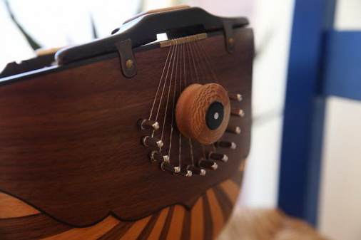

Αποστολή από: Silvestro στις Αυγούστου 04, 2016, 03:39:41 μμ
τελος το αδελφακι...

Μερικές ερωτήσεις αν μου επιτρέπεται
Οι κιθάρες που συγκρίνεις είναι η Admira Teresa και η δική σου Schneider ?
( είναι γνωστό ότι η Schneider έχει πολύ πιο πολύπλοκο και βαρύ οπλισμό ( fun struts) παρόλη την υπoτιθέμενη ? Under bridge flexibility της. Έφερα τα σχέδια ( plans ) της πριν δεκαετίες και δεν επιχείρησα ποτέ να την κατασκευάσω
Ο άλλος χρησιμοποιεί το Houser system
Έχουν και οι δύο κέδρινο καπάκι ? και τι ξύλο χρησιμοποίησες για πλάτη και πλαϊνά
Η άλλη κιθάρα έχει solid rosewood Πόσο πιο παλιά μπορεί να είναι η άλλη κιθάρα Ποιας χρονολογίας ?
Από μέγεθος είναι συγκρίσιμες ? και Πιο το βάρος τους.? Sorry για τις πολλές ερωτήσεις αλλά από αυτά μαθαίνουμε

Αποστολή από: Silvestro στις Αυγούστου 08, 2016, 12:40:48 μμ
φιλιο, η κερδισμενη κιθαρα ειναι αλλη, και οχι η αντμιρα τερεσα: Χ.Κουμριδης (καβαλιωτης κατασκευαστης) 2016 κεδρος-ινδ παλλισανδρος-οπλισμος φριντριχ. + τρυπα στο πλαϊ, και ειναι σουπερ!
βαρος δεν μετρησα, αλλα στα 1600-1650 ειναι...
η δικη μου "σναϊντερ" δεν υπαρχει πια, μετα το δευτερο σπασιμο της εγινε ο 1ος κιθαρομπαγλαμας που παρουσιασα εδω πιο πανω.
η "συγκριση" εγινε με κονο ελατο, ραμιρεζ κεδρο, γκονζαλεθ κεδρο, γυπα κεδρο, ευθυμιαδη ελατο αλλα και 2 δικης μου κατασκευης ελατο-κεδρο.
οπως ξερεις, υπαρχουν πολλοι παραμετροι, και αυτη η κιθαρα ηταν παντα πανω-πανω στις προτιμησεις ΟΛΩΝ μαζι με την γκονζαλεθ
(καταλαβαινεις, ηταν κιθαρομαζωξη, με μπολικες μπυριτσες...  :))

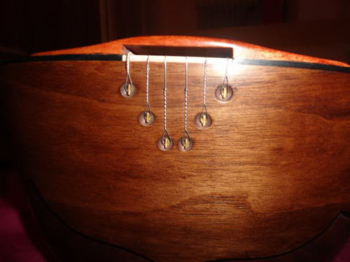

Αποστολή από: Silvestro στις Νοεμβρίου 18, 2019, 05:55:24 πμ
ειπα να συμπληρωσω την τριας στα κιθαρομπαγλαμαδακια:
το καπακι μονοκοματο (φυσικα απο λαθος στις κιθαρες) παρα πολυ καλο γεματο φυσαλιδες.
εεεεεεε χρυσαλιδες ηθελα να πω  ;D
και η πλατη απο λαθος, η μαλλον οχι απο λαθος αλλα σχισημο του ξυλου, μαονενια, αλλα σε 2 κομματια
 [ You are not allowed to view attachments ]  [ You are not allowed to view attachments ]  [ You are not allowed to view attachments ]  [ You are not allowed to view attachments ]
Αποστολή από: sakkalis στις Νοεμβρίου 18, 2019, 09:00:51 πμ
Στέλιο στην κάτω δεξιά φωτογραφία φαίνεται ένα καμάρι συγκριτικά με το μέγεθος το σκάφους τεράστιο. Για τι πρόκειται;
Αποστολή από: Silvestro στις Νοεμβρίου 18, 2019, 03:32:19 μμ
ειναι απο την πλατη τη μαονενια που ειχε ανοιξει, το ενα το εφτιαξα και το εβαλα στη πλατη, αυτο ειναι το αλλο (που το κεκολλησα) και θα το διαμορφωσω για το καπακι

Αποστολή από: Silvestro στις Δεκεμβρίου 01, 2019, 09:00:42 πμ
και μετα απο επιπονη δουλεια 1,5' λεπτου, ετοιμος και ο τακος...
προσπαθουσα να δω πως ειναι τα νερα του για να τα δει και ο στεργιος, και δεν μπορουσα να τα βρω...  {celebrate015}

Αποστολή από: Silvestro στις Δεκεμβρίου 09, 2019, 08:24:51 πμ
συνεχεια:
σκεφτηκα να κανω ενα κλειδακι του σολ εχωτερικα στη ροζετα.
εφτιαξα ενα με το φιναλε, μεγενθυμενο οσο χρειαζοτανε για την τρυπα (3,8 εκ) και το εβαλα απο μεσα να δω πως δειχνει.
καλουτσικο κατα τη γνωμη μου.
το κολλησα, χαλασα και το αγαπημενο μου εργαλειο-δωρο (δεν στρουμφογυρναει πια... :'( )και κατεληξα με χαλασμενο το 1.
εχω αλλες 4 προσπαθειες, χαχαχα!

Αποστολή από: Silvestro στις Δεκεμβρίου 12, 2019, 04:27:53 μμ
ενταξει κομπλενταν.
δεν ειναι κ λεϊζερ βεβαια , σκ@τ@ το εκανα, αλλα πηρα ψυχικη ευχαριστηση  ;D

ξερει κανενας αλλον τροπο δεσιματος τον χορδων εκτος του κλασικου;
διοτι (το σκεφτηκα μετα ο χαλβας....) τσαμπα το διακοσμητικο πισω το κορδονι που ενωνονται τα πλαϊνα, θα κρυφτει ολο.
1) σάζι - ταμπουράς κτλ.
κι εδώ ο τρόπος δεσίματος, φωτο (από εδώ, δες κάτω - κάτω στη σελίδα) http://thomasvoigt.de/en/saz.html (http://thomasvoigt.de/en/saz.html)
2) κιθάρα, διαμπερής τοποθέτηση, πολύ συχνή εφαρμογή σε ηλεκτρικές
αλλά και ακουστικές με διάφορους τρόπους (το "κεφάλι" της χορδής μπορεί να βγαίνει στην πλάτη αλλά και στα πλαϊνά)
το ίδιο έκανα κι εγώ στα cigar boxes, με το εξωτερικό κέλυφος από πιρτσίνια, το "κεφάλι" (και όλη η χορδή) περνάει από την τετράγωνη τρύπα που φαίνεται από κάτω.
Με διάταξη 4 πάνω (προς τον καβαλάρη), 2 κάτω ίσως σε παίρνει αν ο τάκος σου είναι αρκετά φαρδύς. Αισθητικά βέβαια το πιρτσίνι δεν είναι και ό,τι καλύτερο, ταίριαζε στο CB αλλά στον μπαγλαμά σου μάλλον όχι. Αυτά τα μπρούτζινα στην πρώτη φωτο (ηλεκτρική) είναι πολύ πιο "κλασάτα" αλλά δεν ξέρω ούτε πως λέγονται ούτε που τα βρίσκεις.
και 3) ιδέες από τα αριστουργήματα αυτά του Καφετζόπουλου που άφησα για το τέλος
Τίτλος: Απ: Μπαγλαμάδες #27 - #33 - #52
Αποστολή από: Μάνος Τουρπάλης στις Μαρτίου 13, 2020, 10:08:01 πμ
του σαζιού - ταμπουρά είναι η πιο συμμαζεμένη περίπτωση και μπορείς να κάνεις ό,τι σχέδιο θες (με κόκκαλο κτλ.), αυτή που δείχνω είναι η πιο απλή εκδοχή, υπάρχουν κι άλλες με "γλυπτούς" χορδοκράτες, οι οποίοι πάντως καταλήγουν επάνω στο καπάκι σε ένα απλό παραλληλόγραμμο με τρύπες όπως παραπάνω.
Οι άλλες εναλλακτικές θέλουν χώρο.
Αν ψάξεις στα όργανα του Καφετζόπουλου θα βρεις (πάρα) πολύ πράμα από εφαρμογές (συμπαθητικές μέσα κι έξω από τα όργανα κτλ.)

Αποστολή από: ΚαΠα στις Μαρτίου 14, 2020, 12:17:58 πμ
Σε αυτή την φωτογραφία μήπως μπορεί κάποιος να καταταλάβει τι υλικό έχει βάλει ο μάστορας για να αγκυρώνουν οι χορδές; Μικρά μπρούτζινα στραβόκαρφα ή κάτι άλλο;

Αποστολή από: oscar στις Μαρτίου 14, 2020, 11:15:46 πμ
Χωρίς να ξέρω με βεβαιότητα τι έχει κανει ο μάστορας, παρατηρώντας την φωτογραφία, κάνω την υπόθεση πως είναι μπρούτζινες βιδες , στις οποίες έχει τροχισει δεξια και αριστερά το κεφάλι της βίδας, έτσι ώστε να  δημιουργηθεί γατζος. Το τελικο σχημα της βίδας πρεπει να ειναι σχήματος Τ.
Ελπίζω να το περιεγραψα καλα, γιατί γράφω απο κινητό και δεν μπορω αυτή την στιγμη να παραθεσω σκίτσο.
Τόσο απλό και ταυτόχρονα ομορφο και λειτουργικό.

εφτιαξα και μια θηκη και για τον τελευταιο μπαγλαμαδακο, τον 40ο και τελευταιο, τον 4ο δουκα του γκιμαραες, να χωρα μεσα και το... σταντ.
κουραστηκα με το σχεδιασμο, ωστε να μη βγει πολυ μπαβατσικο...
ετσι το σχεδιασα σε δυο επιπεδα, με τις μινιμουμ διαστασεις, αλλα αναγκαστικα πηγε παραπανω σε υψος.
απο κατω ο μπαγλαμας, ενα χωρισμα στη μεση οπου εχουν μπει απο κατω στις γωνιες, αποστατες με μαγνητες μεσα απο τη τσοχα, ωστε απο πανω να μπει το σταντ.
στο κατω επιπεδο του μπαγλαμα, προστεθηκε ενα κουτακι για χορδες, πενες και σιλικα τζελ, ανοιγοκλεινομενο
εδω καποιες φωτο:
