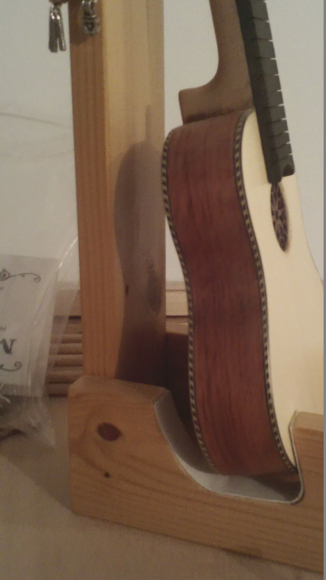

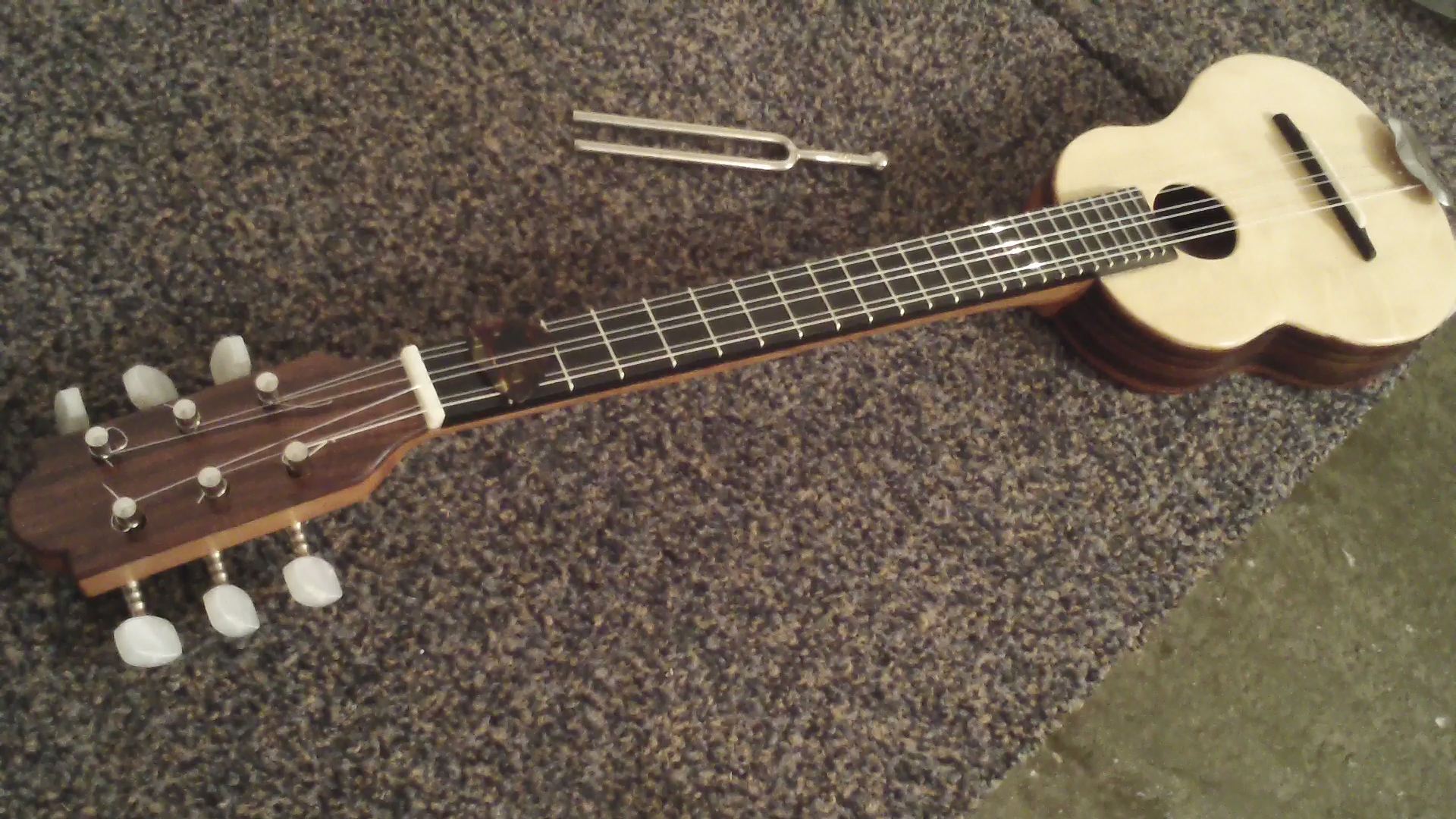

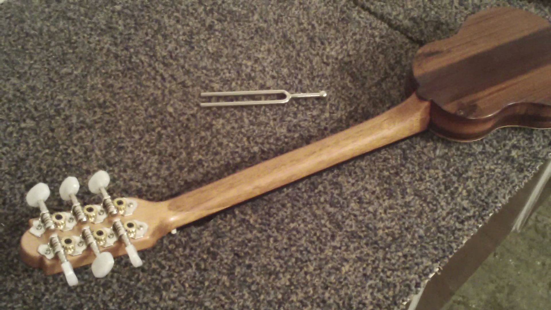

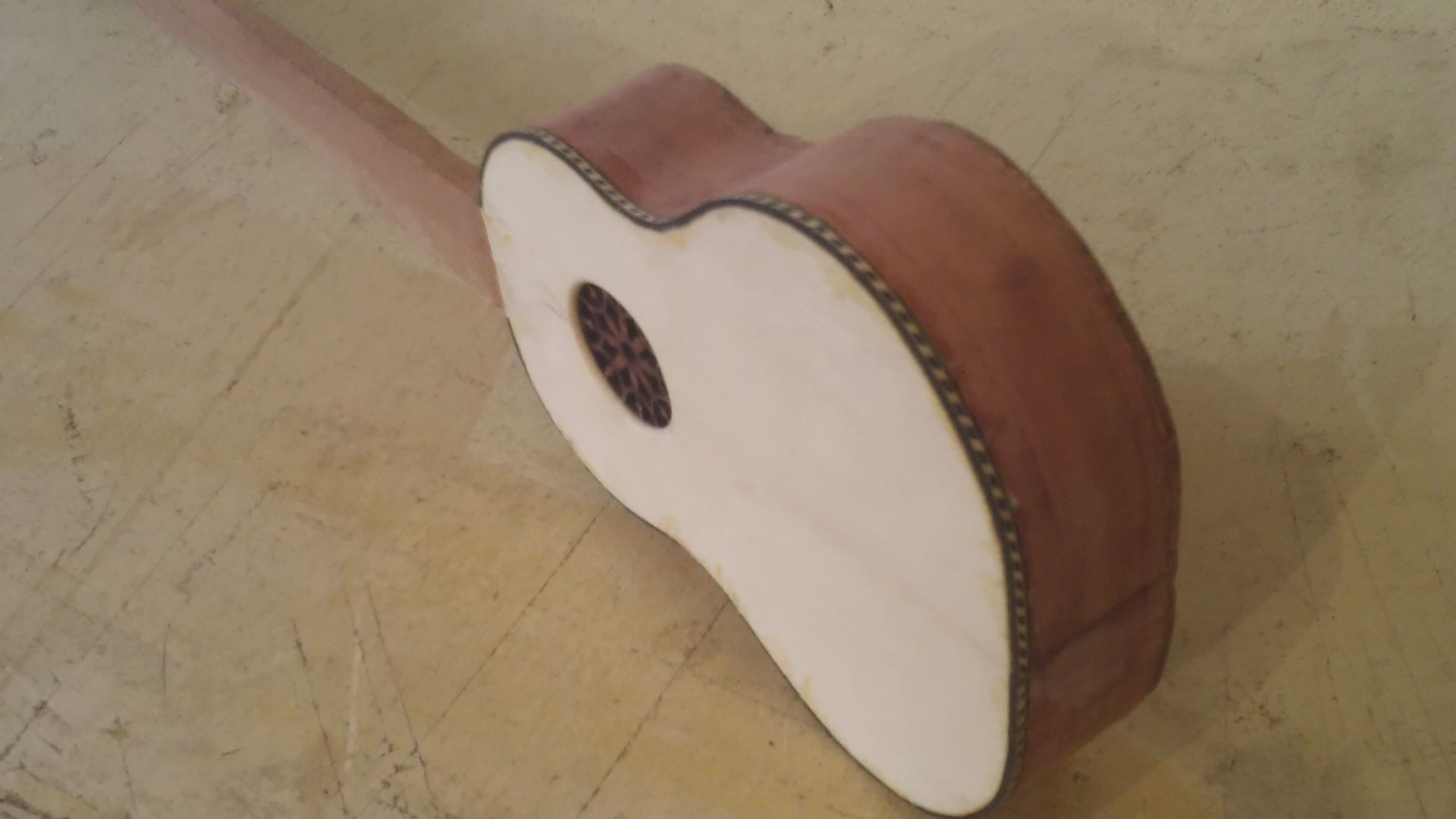

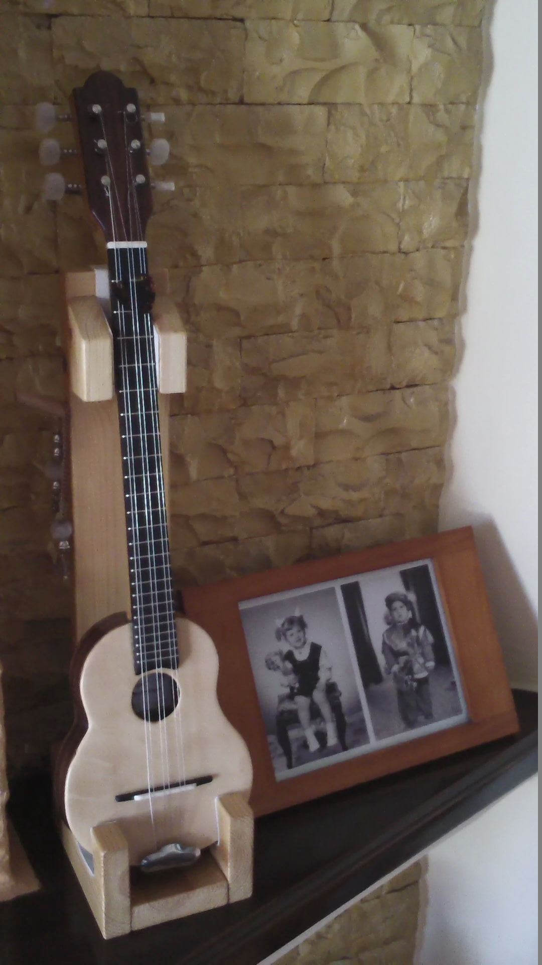

...ΕΠΙΤΕΛΟΥΣ (για 2η φορα...) ΤΕΛΟΥΣ...
...κατι σαν την 2η φορα γυαλιστερα...
εκανα την αλλαγη στα κλειδακια (μετα απο παροτρυνση των προφεσορ του ειδους μανου & ζαρκαδα) αφου τα εκοψα λιγο με ενα μικρο σιδεροπριονακι χειρος (ας προσεχα) και τωρα φαινονται λιιιγο πιο πανω, αλλα νομιζω οτι ετσι κουρδιζει και κανονικα στις στροφες...
επισης εκανα λιγο καλυτερο τον κατω καβαλαρη γιατι ετριζε η 5η χορδη (τζιιιιζζζζ) και τωρα δεν τριζει,
+ οτι εκανα αλλη γωνια και οχι καθετα στο κατω μερος του καβαλαρη εκει που πατα στο καπακι, γιατι μου επεσε 2 φορες την ωρα που κουρδιζα. τωρα ειναι λιιιγο λοξο, και κρατα χωρις να πεφτει...
ε ρε πενιες που θα πεσουν τα χριστουγεννα στην ομονοια για τον ενφια και το σημα ι.χ....

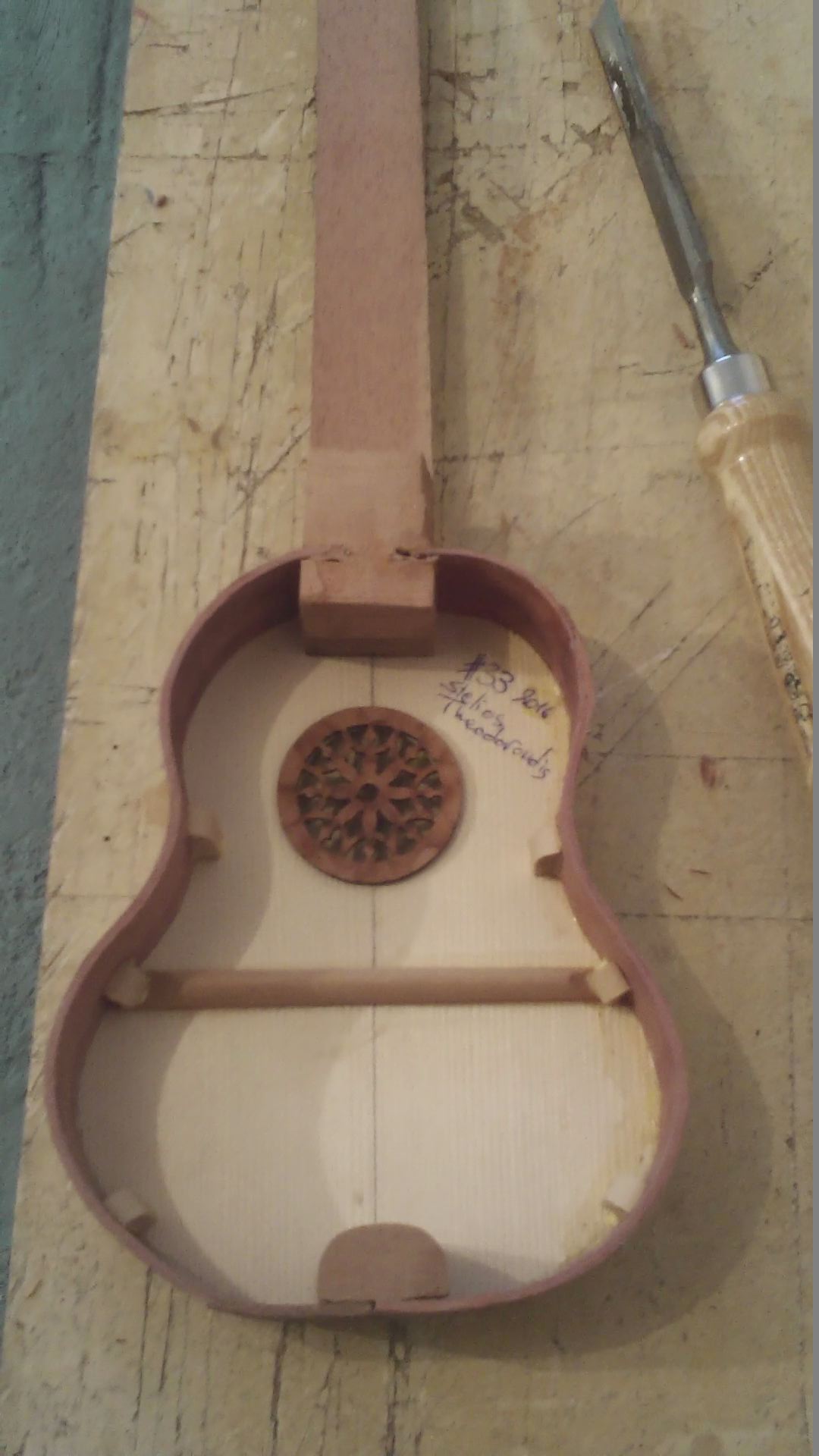

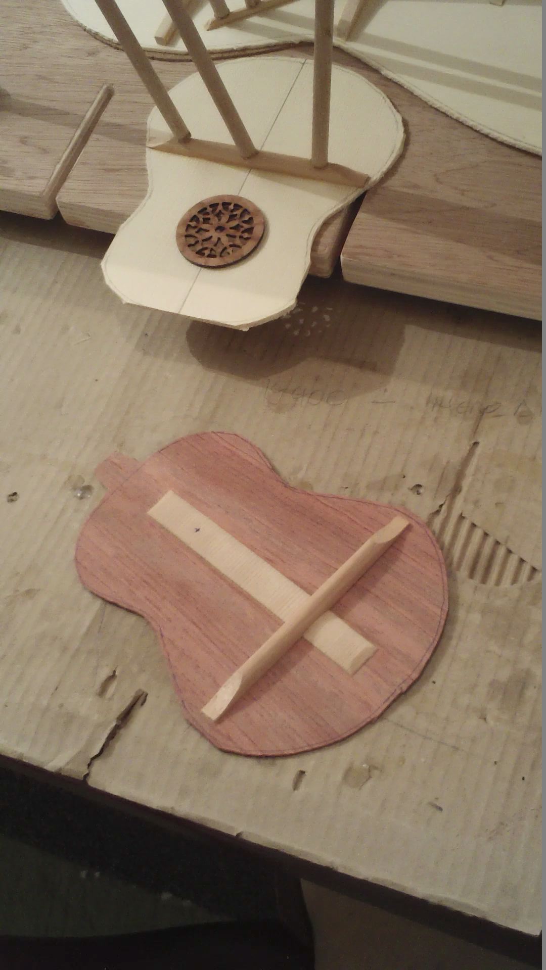

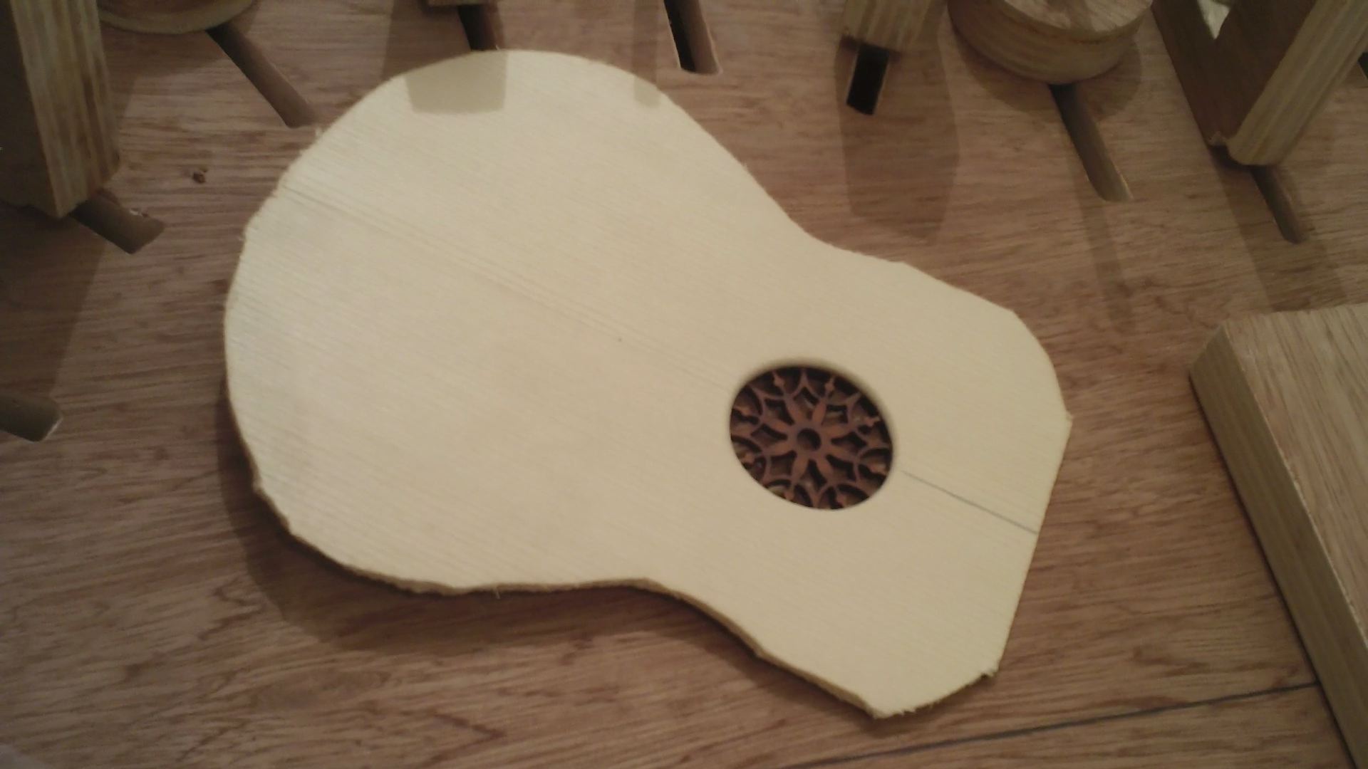

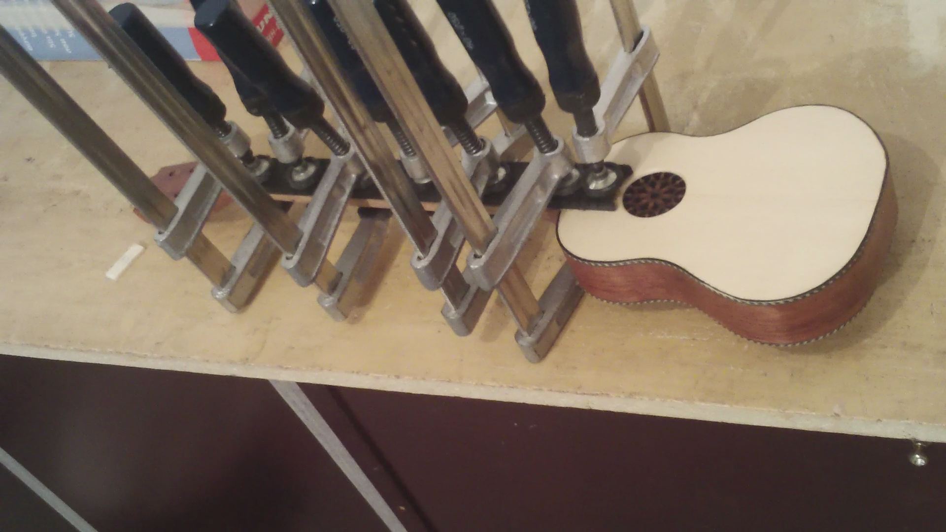

ετοιμαζω και το αδελφακι. δωρο για φιλο (μεγαλο σολιστ) που μολις το ειδε επαθε πλακα...
και μαζι του επαθα πλακα και εγω, γιατι μολις το πηρε στα χερια το σκισε...
οχι σαν εμενα τον κουλο...
επειδη με εποιασε εξαπινης, θα τον γραψω την αλλη φορα... μου ειπε οτι παιζει πολυ καλα...
μα τι στο δ^$^λο, ετσι μπαινει η ροζετα; δεν πρεπει να ειναι "προσωπο" με την τρυπα;
η λυση μαλλον ηταν να σκαψω γυρω γυρω αλλα βαρεθηκα....
την βαζω τωρα, γιατι αυτο με το κολπακι του μανου, πιο ευκολη μου φαινεται η τελευταια πιστα του σουντοκου...

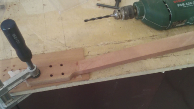

« Απάντηση #54 στις: Ιουλίου 09, 2016, 10:34:43 πμ »

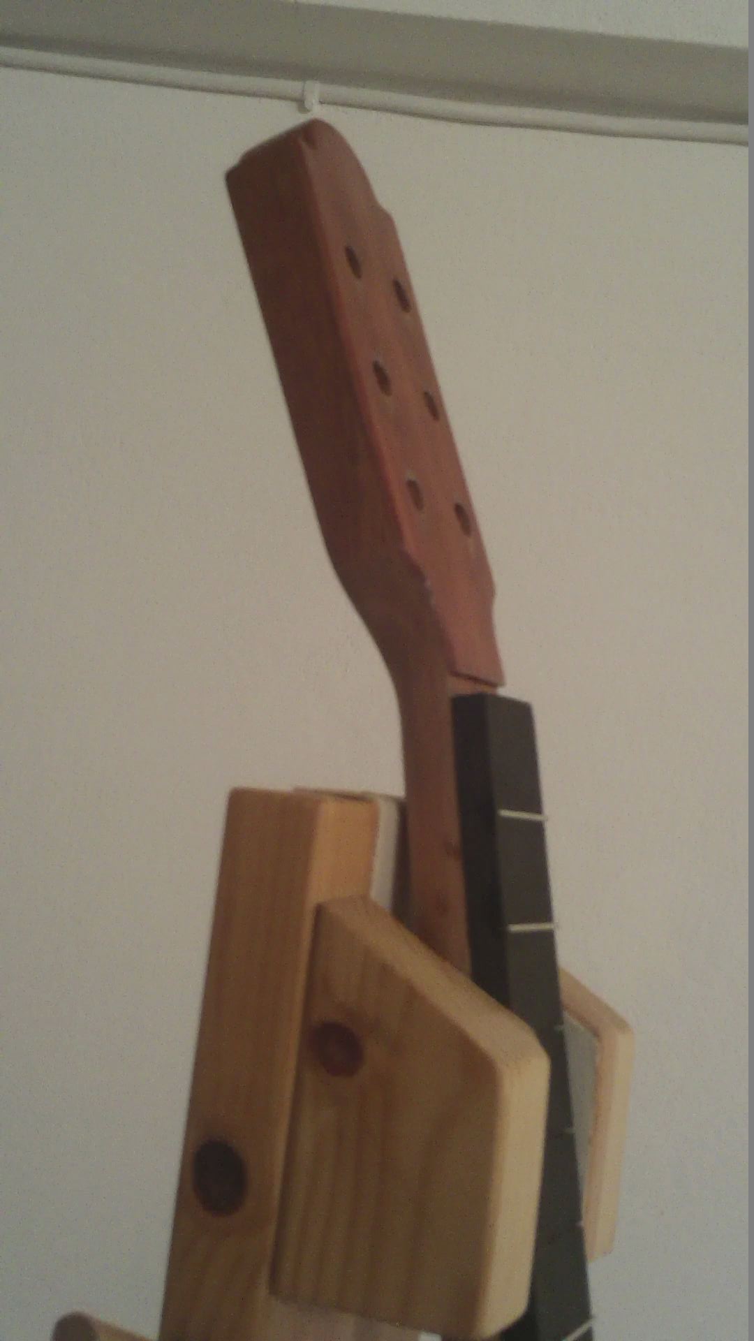

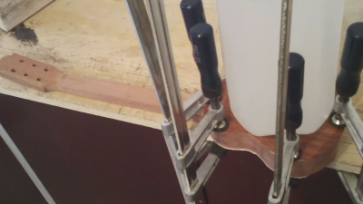

μετα απο πολυυυυυ καιροοοο...
αποφασισα να τελειωσω και τον 2ο...
διαμορφωση μανικιου:

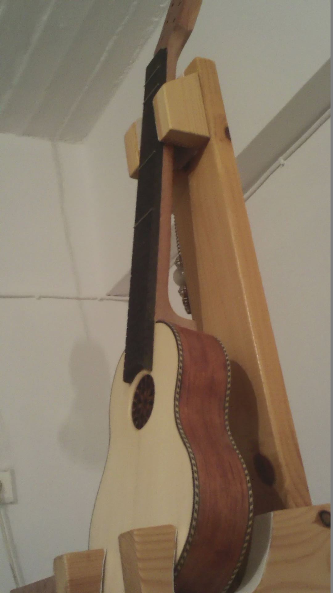

Απ: Μπαγλαμάς #27

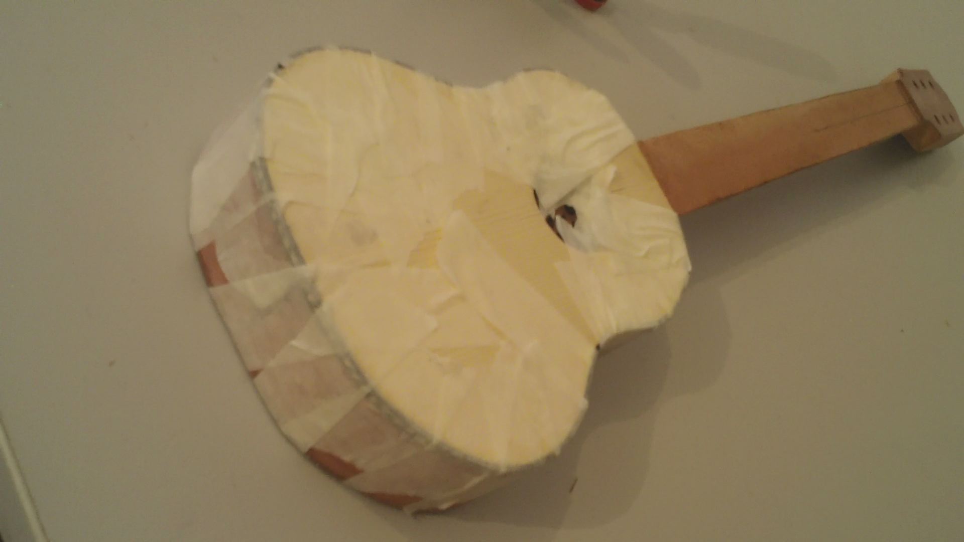

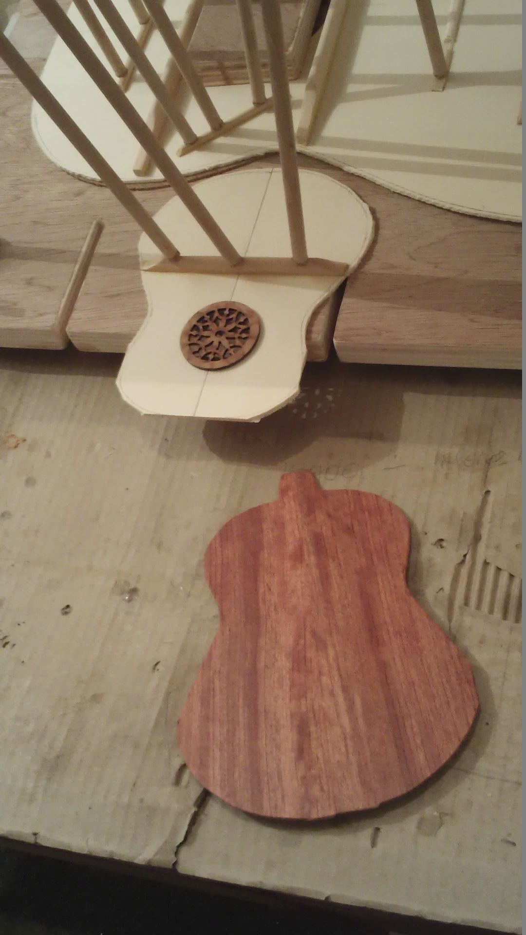

μουστακια ξυρισμενα...
...και η συνεχεια επι της οθονης (καλοκαιρι=θερινο σινεμα γαρ...)
ο μ%%#ας εβαλα και κερφινκ τρομαρα μου...
αληθεια στα πλαϊνα τι διακοσμητικο βαζουν; ή μονο στο καπακι+πλατη, χωρις τα πλαϊνα;
το καπακι και η πλατη δεν καλυψε τελειως τα πλαϊνα...

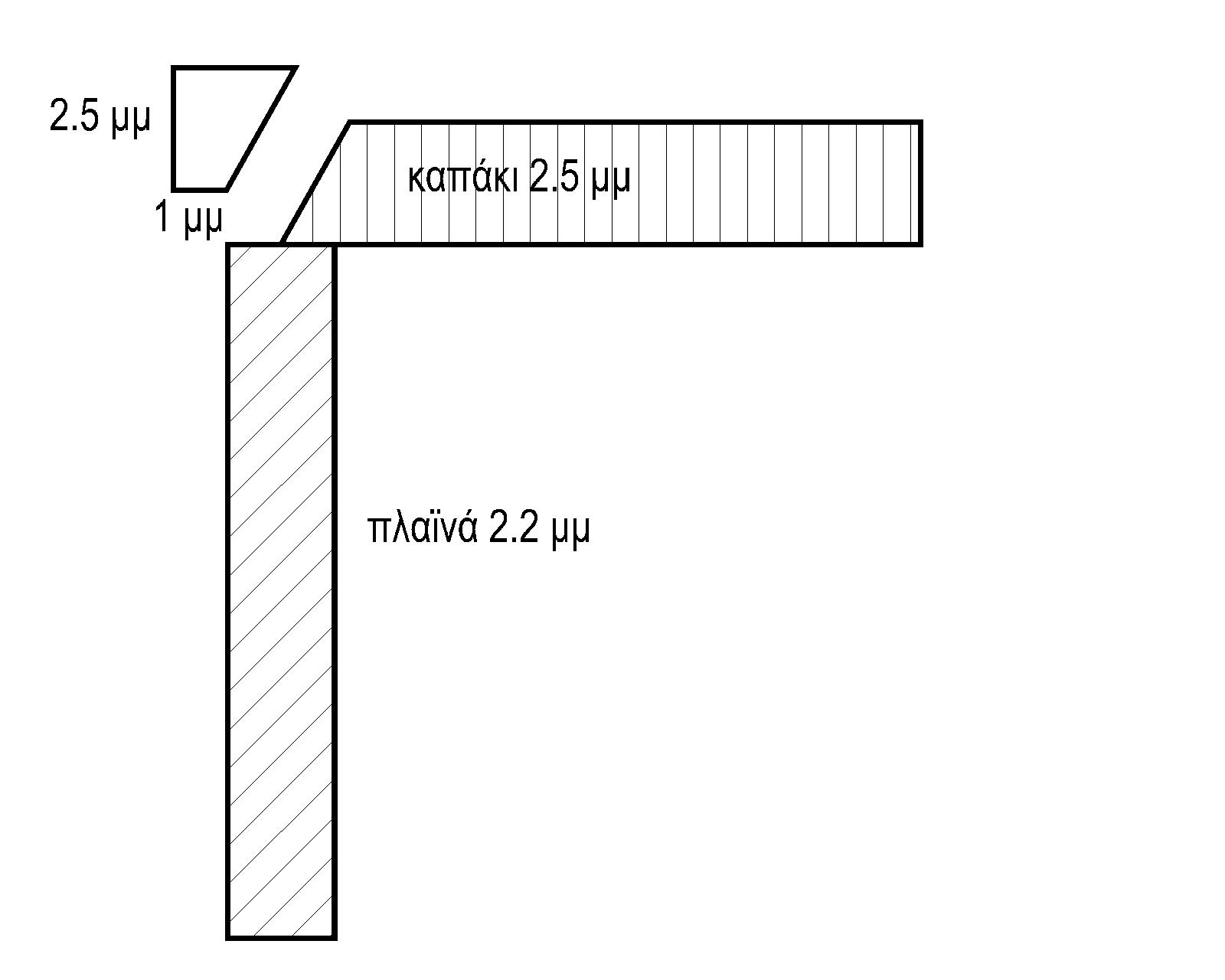

« Απάντηση #57 στις: Ιουλίου 12, 2016, 12:22:47 μμ »
τι θέλει να πει ο ποιητής ?
Παράθεση από: steliosguitar
...αληθεια στα πλαϊνα τι διακοσμητικο βαζουν; ή μονο στο καπακι+πλατη, χωρις τα πλαϊνα;
το καπακι και η πλατη δεν καλυψε τελειως τα πλαϊνα...[/color]
με το "διακοσμητικά στα πλαϊνά" εννοείς τις ενώσεις πλαϊνών με πλάτη ?
προφανώς δεν υπάρχει αντίστοιχο στα μπουζουκοειδή  (μόνο πλαϊνά με καπάκι), οπότε μάλλον η κατασκευή της κιθάρας θα σε οδηγήσει...
τώρα μη έχοντας περιμετρικά σειρήτια (εντός του σκάφους) πρέπει να περιορίσεις τα πλάτη των φιλέτων, μην καταλήξεις να κοιτάς μέσα στο όργανο...
αν συνεχίσεις "συμβατικά" (να βάλεις φιλέτα τύπου κιθάρας)
ή θα κάνεις "υψίκορμα" φιλέτα στενότερα από τα πλαϊνά (ίσως χωρίς purfling, μόνο binding που θα "χώνεται" και στα πλαϊνά) - ή θα κάνεις περίπου τετράγωνα φιλέτα αλλά με "τραπεζοειδή" εσωτερική τομή (με γωνιακή απότμηση στο φιλέτο και την αντίστοιχη διαμόρφωση στο σκάψιμο, δες σχεδιάκι τομής) που θα φαίνεται φαρδύ αλλά δεν θα είναι ...
και τα δύο ψιλο-δύσκολα είναι, για άλλους λόγους το καθένα...
σίγουρα υπάρχει και τρίτη λύση (ψάχνουμε μη-συμβατική), εύχομαι σωστή απόφαση και καλή ευκολία
« Τελευταία τροποποίηση: Ιουλίου 12, 2016, 12:33:24 μμ από Μάνος Τουρπάλης »

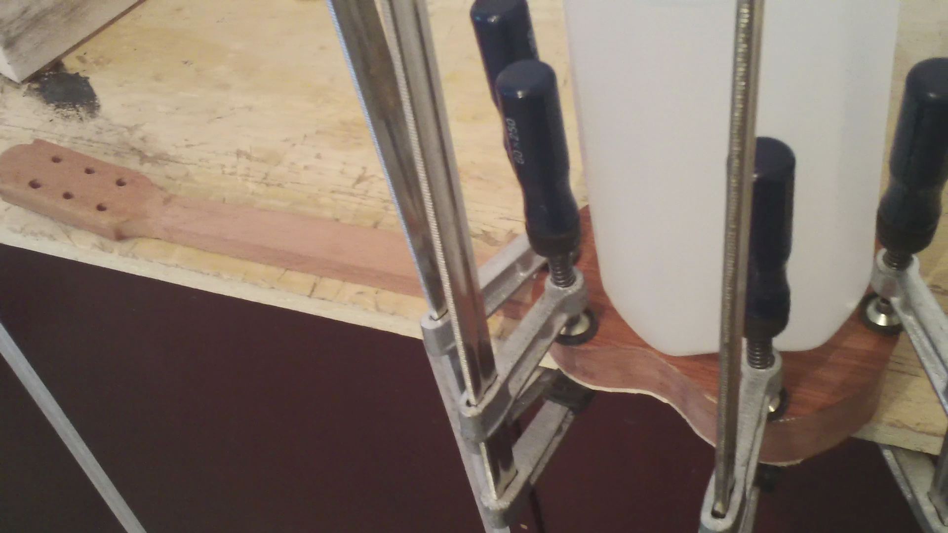

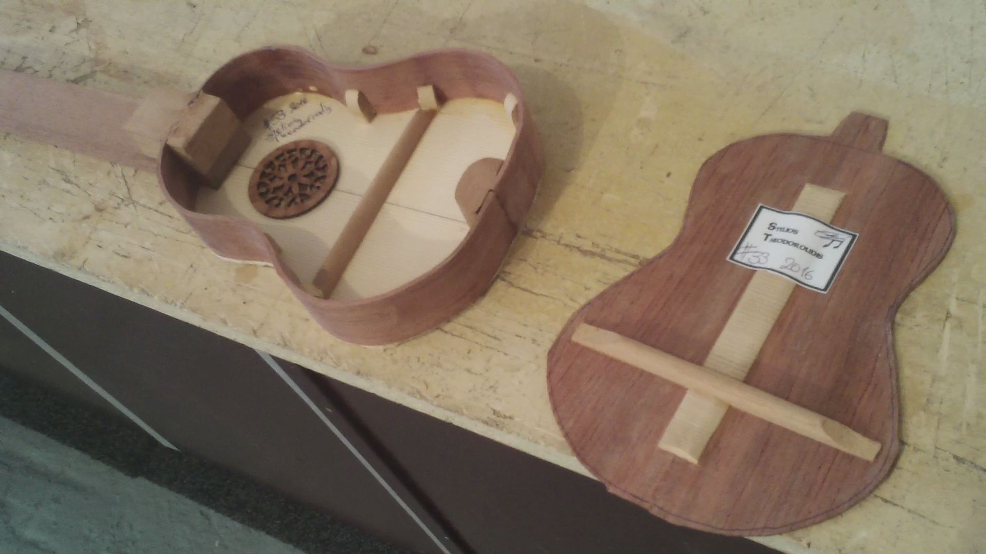

« Απάντηση #58 στις: Ιουλίου 16, 2016, 05:51:52 μμ »
 {music015}
μανο για αλλη μια φορα θενξ!

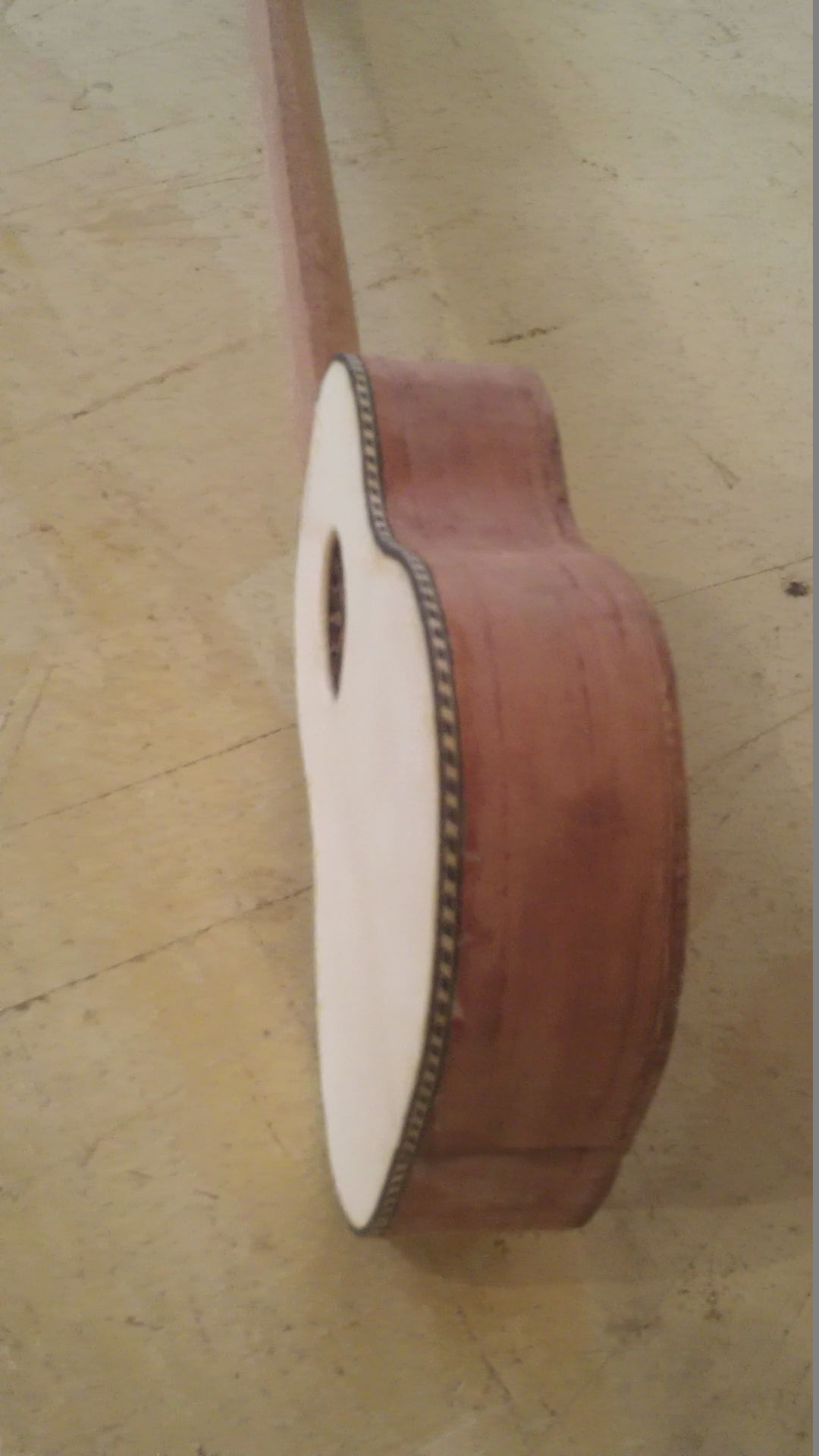

ακολουθησα την συμβουλη σου για λοξο σκαλισμα, και μετα εβαλα παρφλινκ, ηταν και πολυ ευκολο...
(ειχες δικιο, αν το εκανα ορθογωνιο θα επεφτα σε κενο -καπακι+πλαϊνα-... το ειδα οταν μου εφυγε σε κανα 2 σημεια...)
το σχημα μου εχει ξεφυγει λιγο τωρα που το καλοβλεπω, σαν στραβοχυμενος λουκουμας...
κωστακη σορρυ! {music017}
στις φωτο: 1)το φασκιωμα 2) πως ειναι το παρφλινκ (ακαθαριστο!) μετα που το καθαρισα εγινε ωραιο!
σειρα εχει η πλατη...

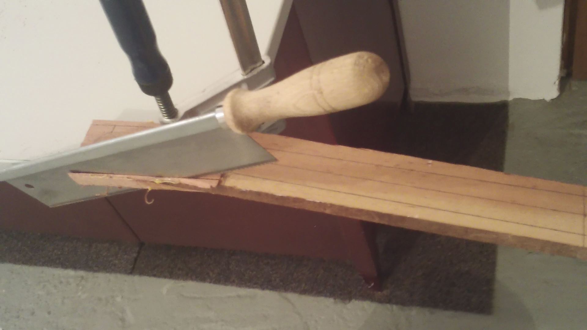

« Απάντηση #59 στις: Ιουλίου 27, 2016, 09:30:18 μμ »
φιλετα τελος, διαμορφωση ταστιερας, χαραγμα ταστων, εβαλα και λιγα, βαρεθηκα, αυριο τα υπολοιπα.
διαμορφωση και μπρατσου+ενα χερι 500αρι...
οπα, λαθος 500αρα εβαλα...
