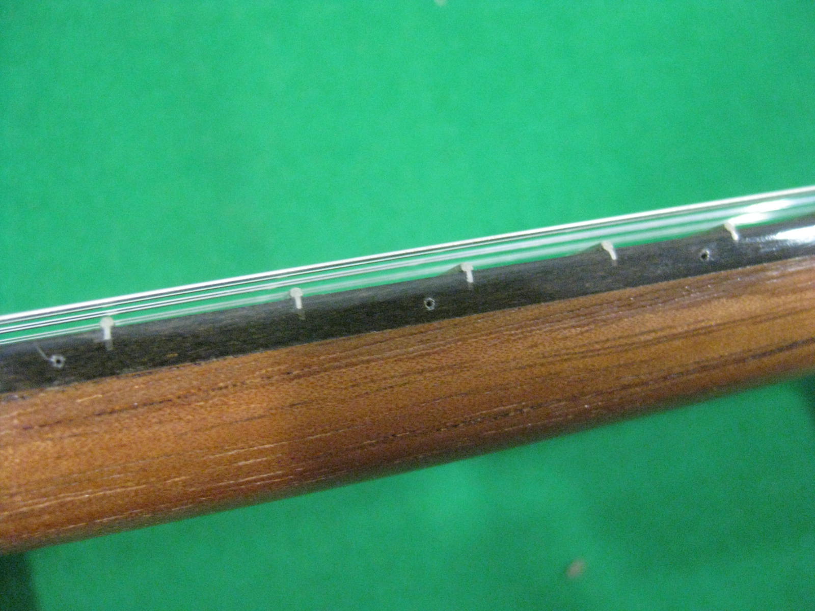

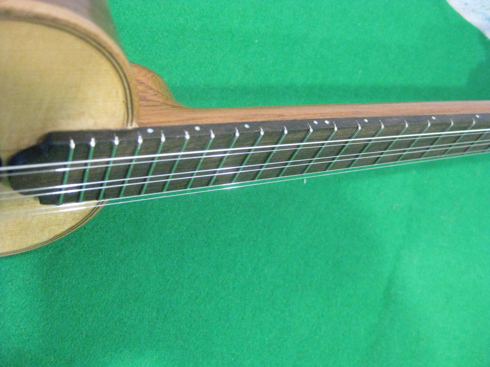

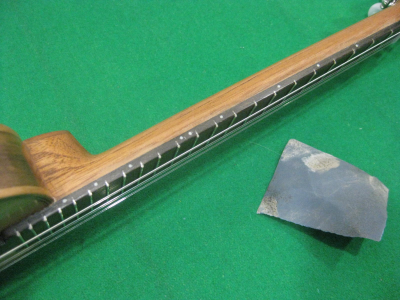

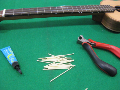

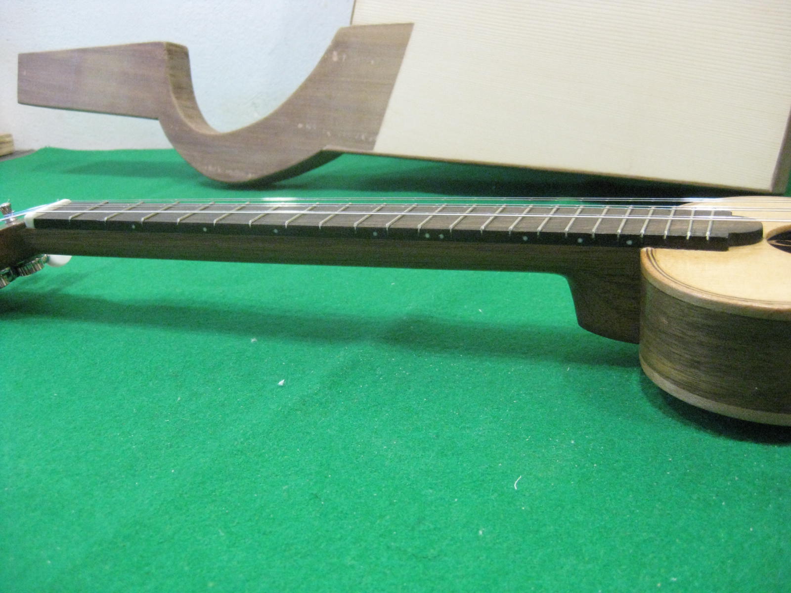

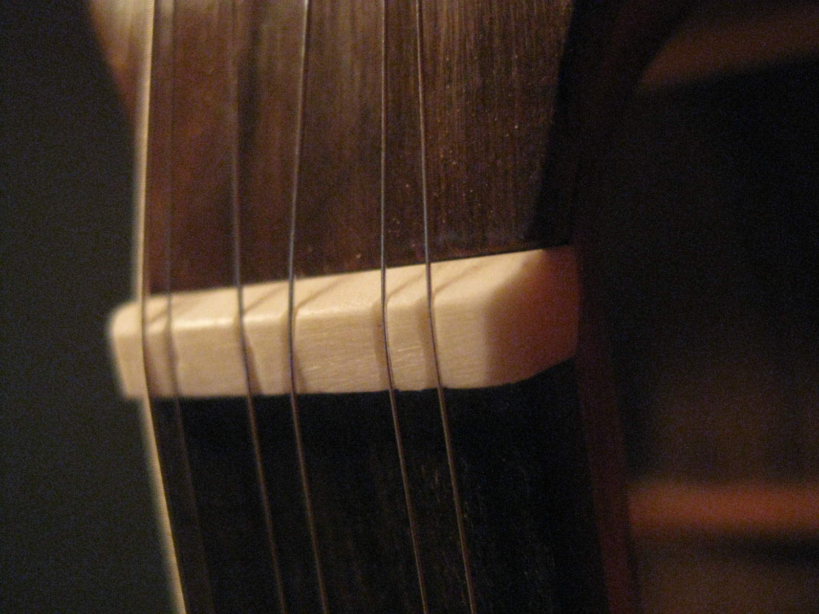

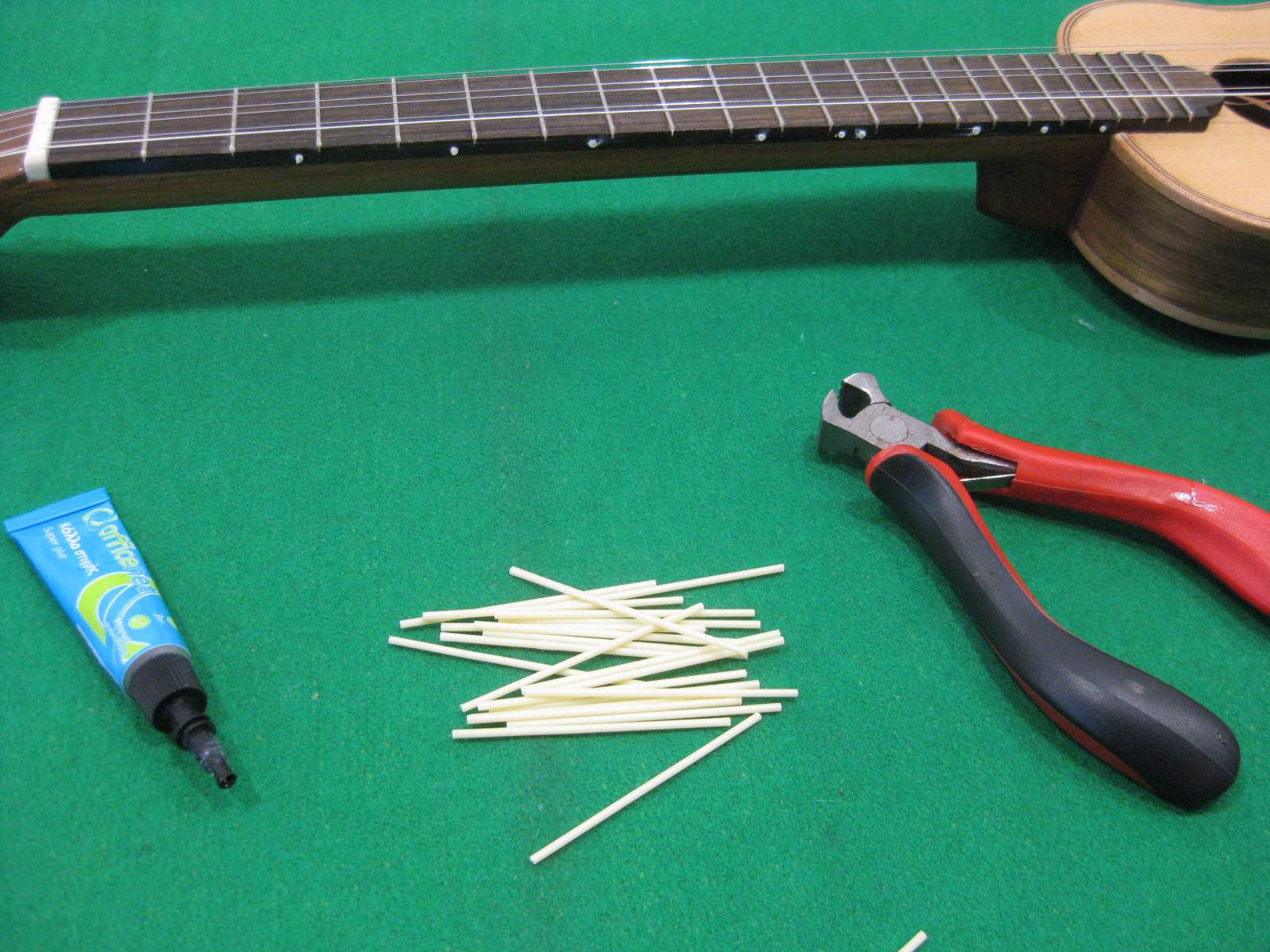

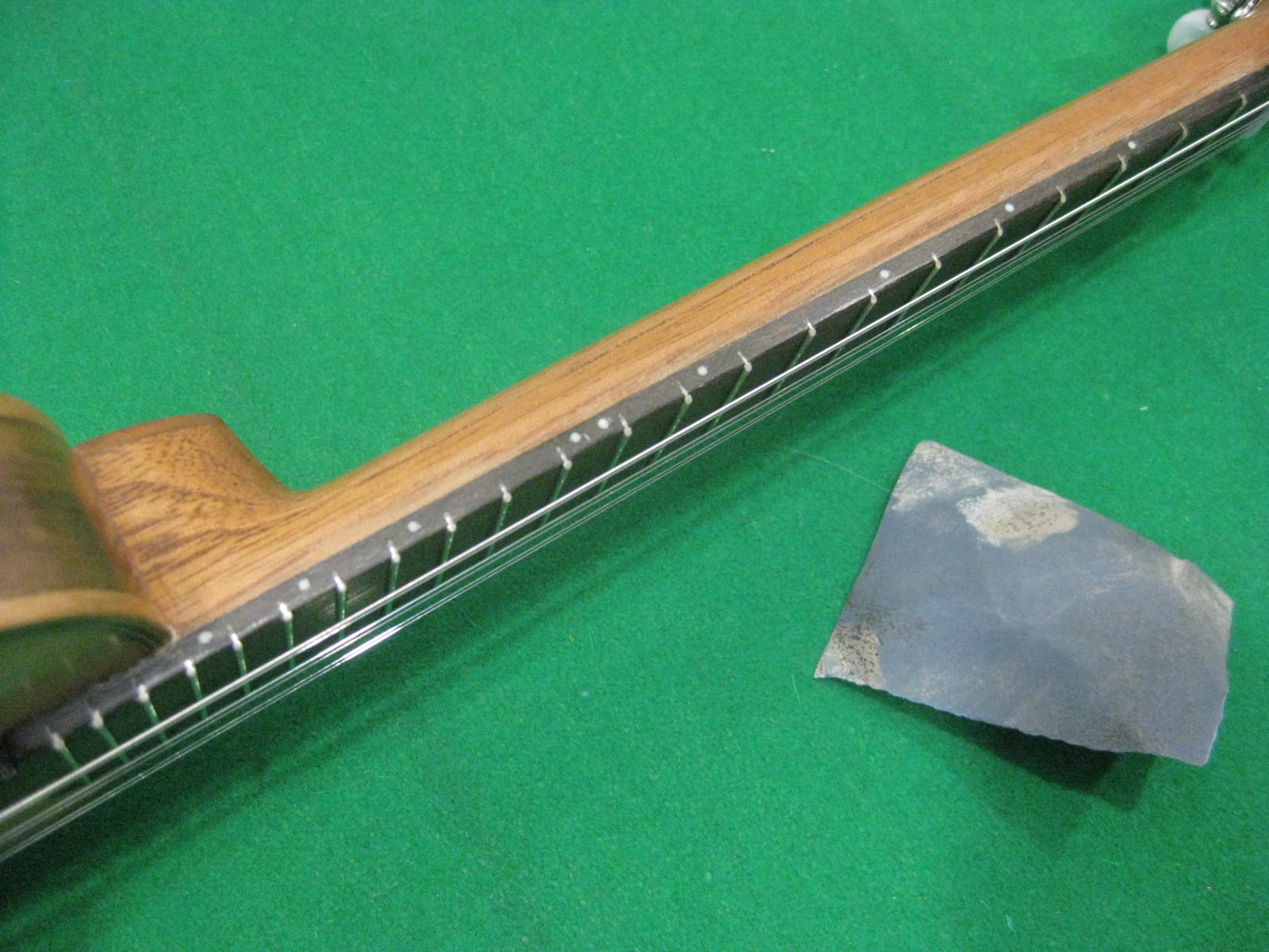

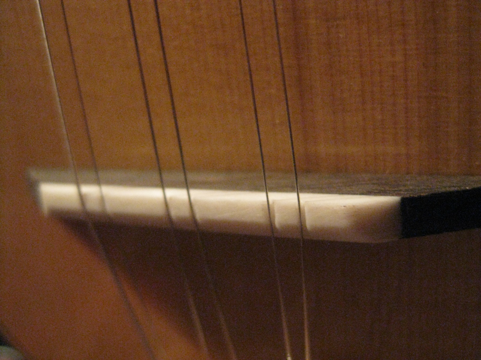

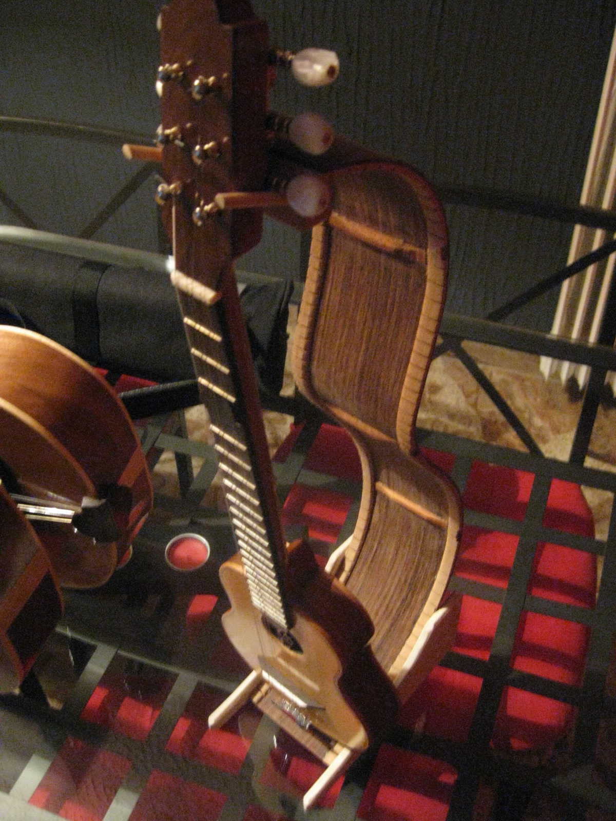

αφου τελειωσε η εκθεση, μπηκε και αυτο το οργανο παλι στο παγκο για τις μικροδιορθωσεις:
κατοπι προτροπης του κ. Φρονιμοπουλου χαμηλωθηκε λιγο το αξιον στο πανω κοκκαλακι, και ακουστηκε η συμβουλη φιλων για ντοτς στη ταστιερα...
εχοντας πολλα μπαστουνακια, ευγενικη χορηγια μητσαρα, σημερα τρυπηθηκε με μπλακεντεκερ κ τρυπανακι 1.5 χιλ, και περαστηκανε τα σημαδια στα 3-5-7-10-12-15
τριφτηκε γυαλοχαρτιστηκε λουστραριστηκε κομπλεντανιστηκε
ευχαριστω ολους τους φιλους για τα θετικα σχολια για το οργανο στην εκθεση, αλλα και τις υποδειξεις τους.
εδω ο φιλος Μανος κ ο Κ. Φρονιμοπουλος ελεγχουν...

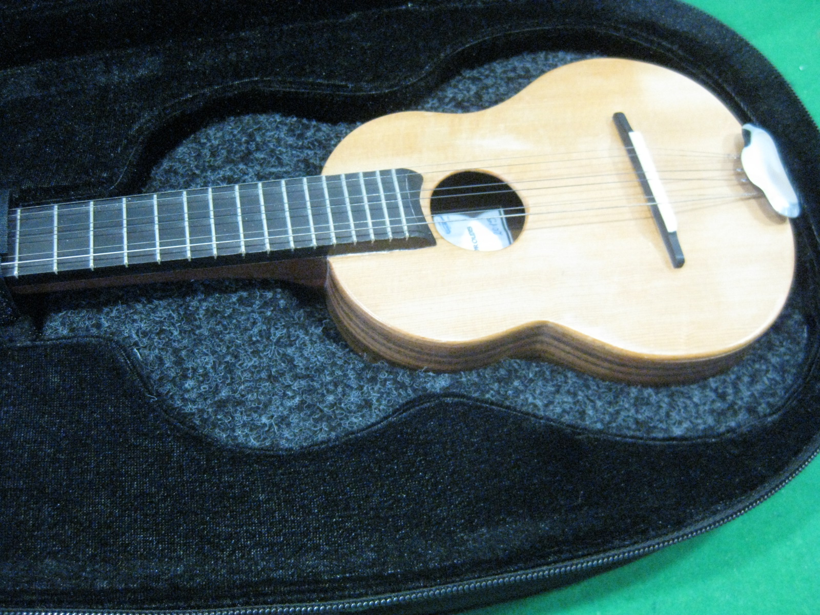

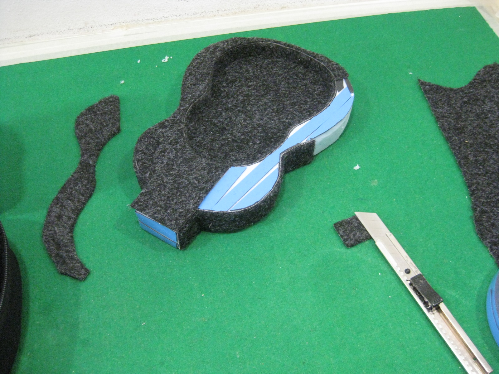

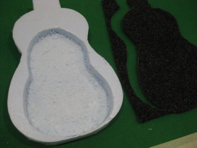

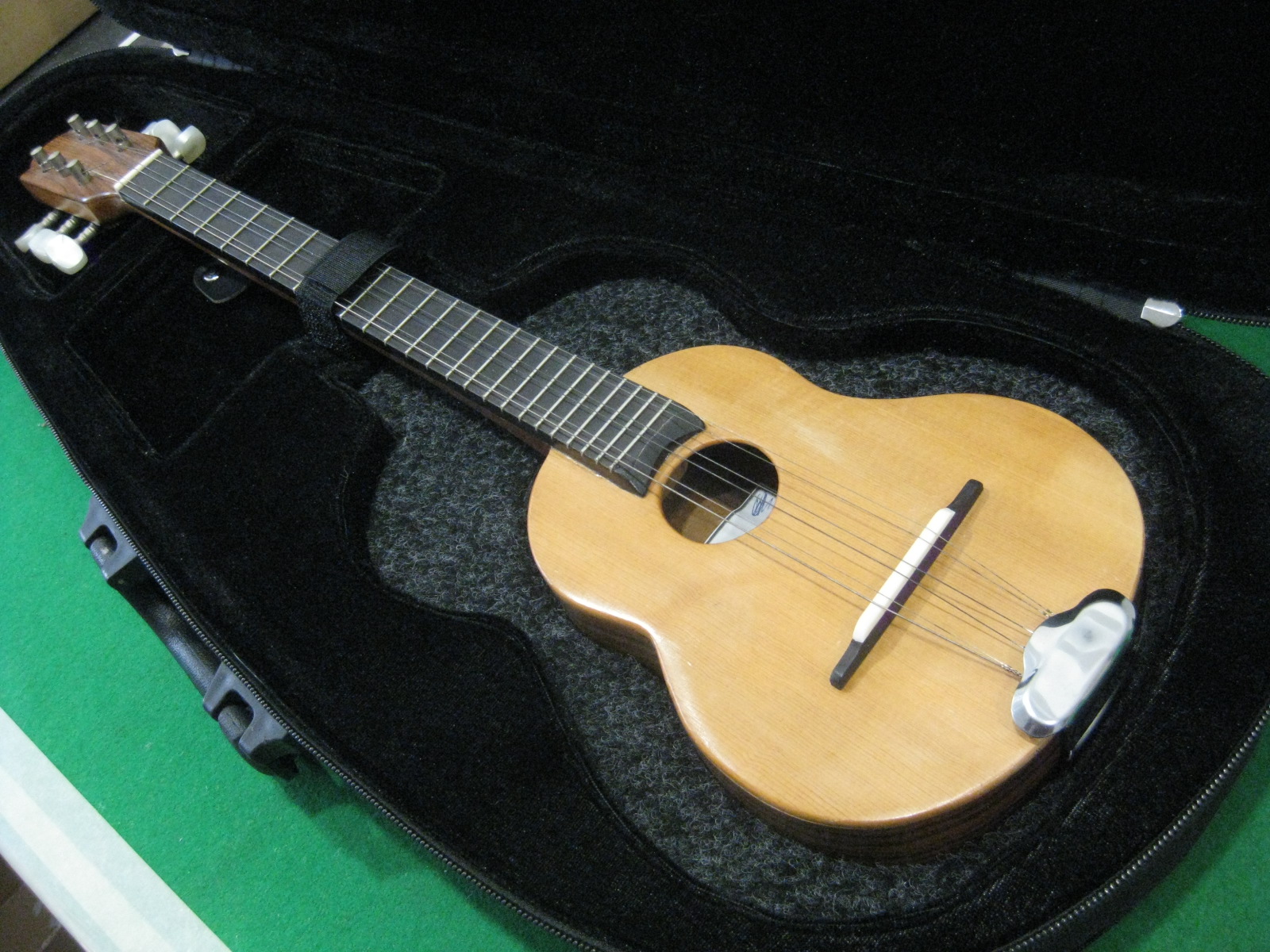

« Απάντηση #216 στις: Φεβρουαρίου 11, 2024, 11:46:57 πμ »

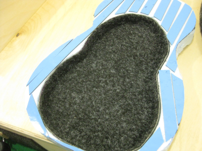

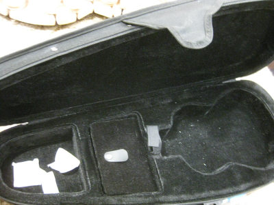

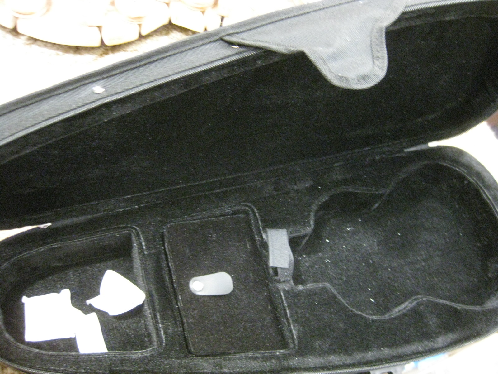

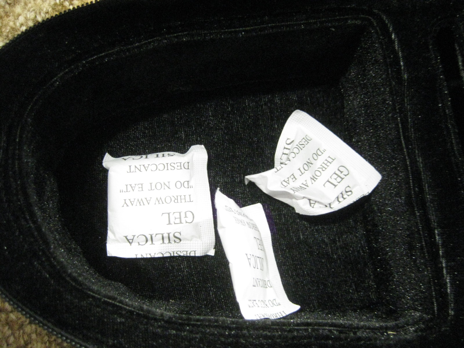

κι αφου δεν εκανα τιποτε με τη χελυς το σουκου, βλεπε διπλανο θρεντ, το εριξα στις κατασκευες - μαζεματα διοτι ετσι οπως οπαν τα πραγματα στο τζακι θα με πεταξει μεσα η γυναικα πρεπει να τα σιγυρισω.
ετσι αγορασα μια βαλιτσουλα για φιουκαλιλι σοπρανο, να βαλω μεσα το μπαγλαμα διοτι καμια αλλη θηκη δε ταιριαζει.
αμ ελα ομως που το σωμα ειναι μεγαλυτερο...
το αλλο σοκ ηταν που ειχε μεσα τρια σιλικα τζελ, για τα οποια θα ανοιξω ενδιαφερον (πιστευω) θεμα , σχετικα με τις θηκες και την υγρασια τους και διαφορες λυσεις...

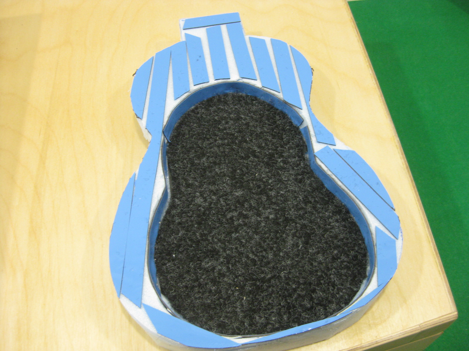

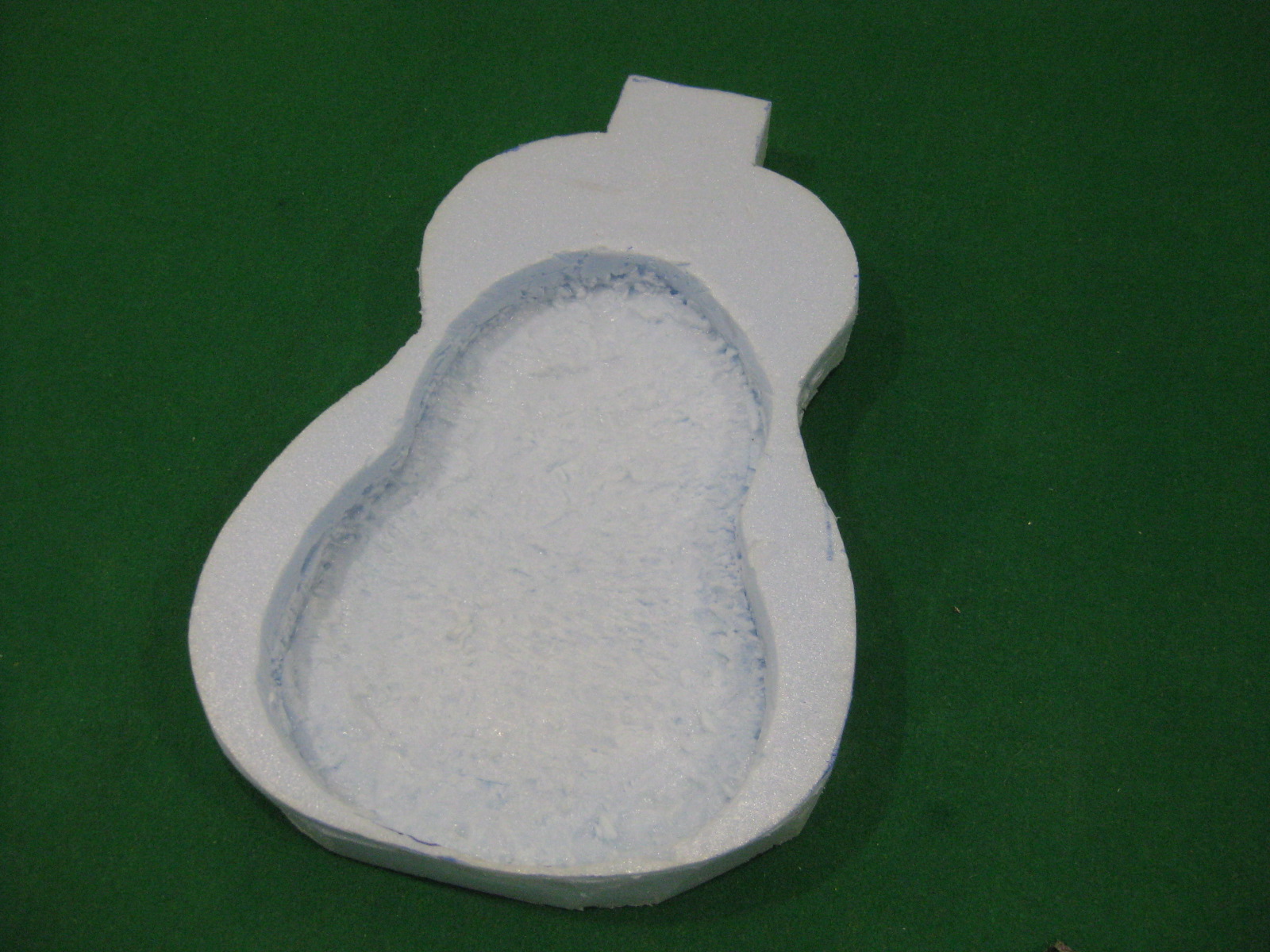

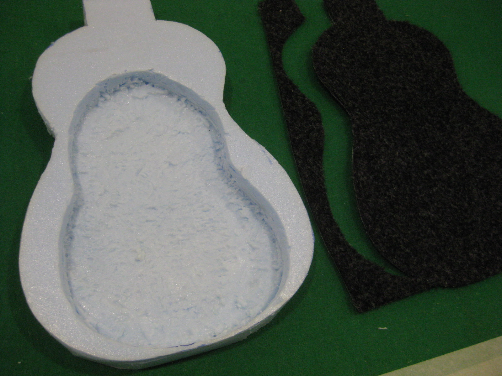

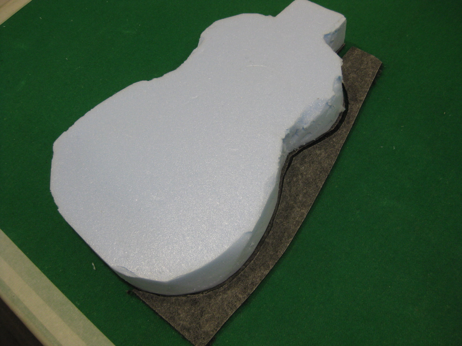

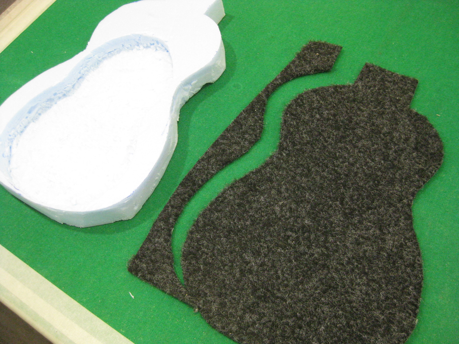

ετσι εφτιαξα ενα καλουπι απο νταου νομιζω λεγεται, απο τα οικοδομικα υλικα που ειχα παρει ενα φυλλο,
και σκεφτηκα να το ντυσω με μοκετα.
αυτο που δεν υπολογισα ειναι, το οπως στο καλο θα κολλησουν μεταξυ τους.

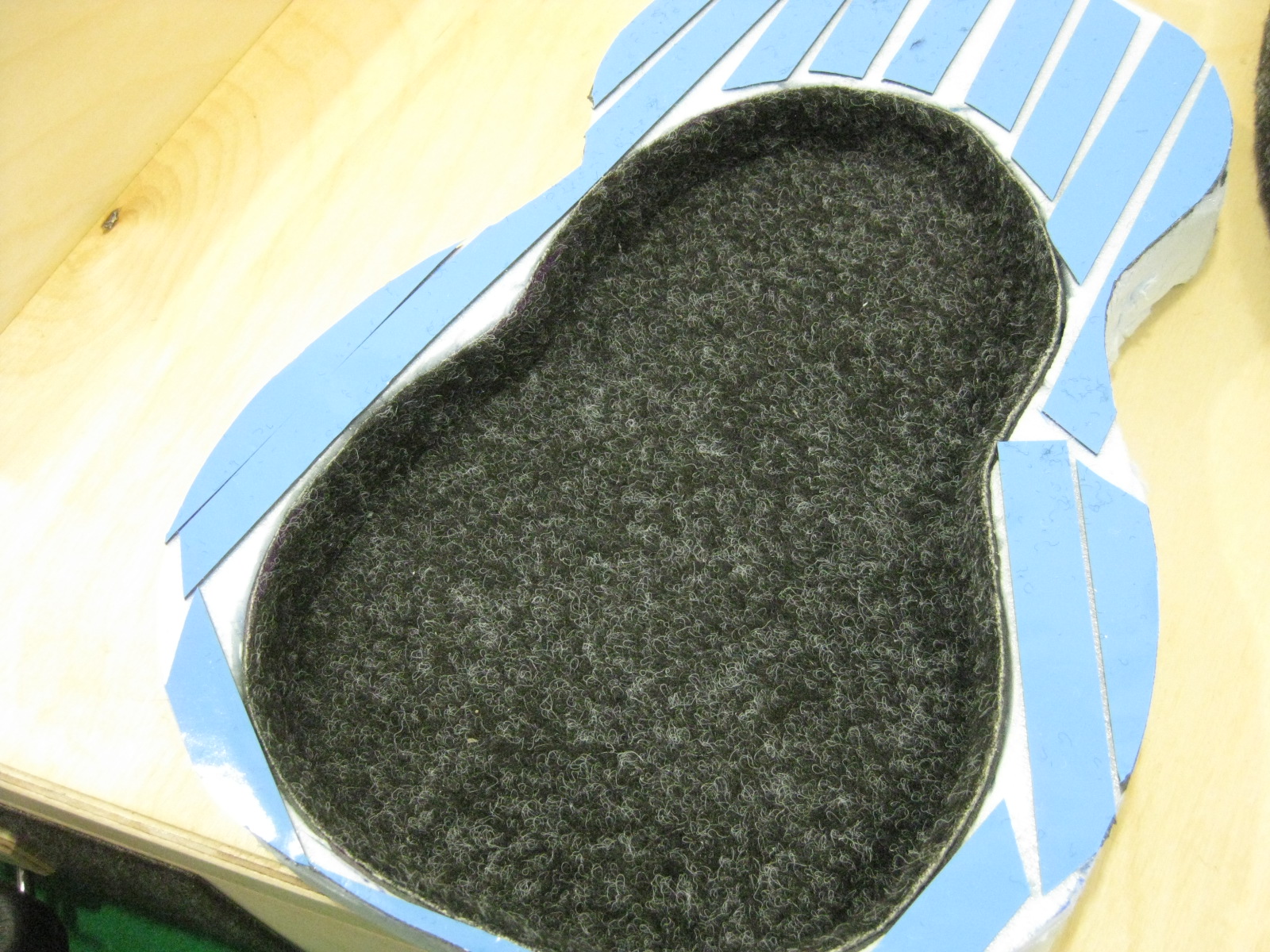

μετα απιο δοκιμες:
κολλα ατλακολ δε κανει, δε στεγνωνει με τιποτε
κολλα ουχου δε κανει, σαφρακιαζει το νταου
κολλα πολλυουρεθανης τα ιδια.
και αφου ειδα κιαποειδα, σκεφτηκα μια απλη λυση: ταινια αφρωδης διπλης οψης
Απ: Μπαγλαμάδες #27 - #33 - #52 - #60
« Απάντηση #217 στις: Φεβρουαρίου 11, 2024, 11:55:17 πμ »

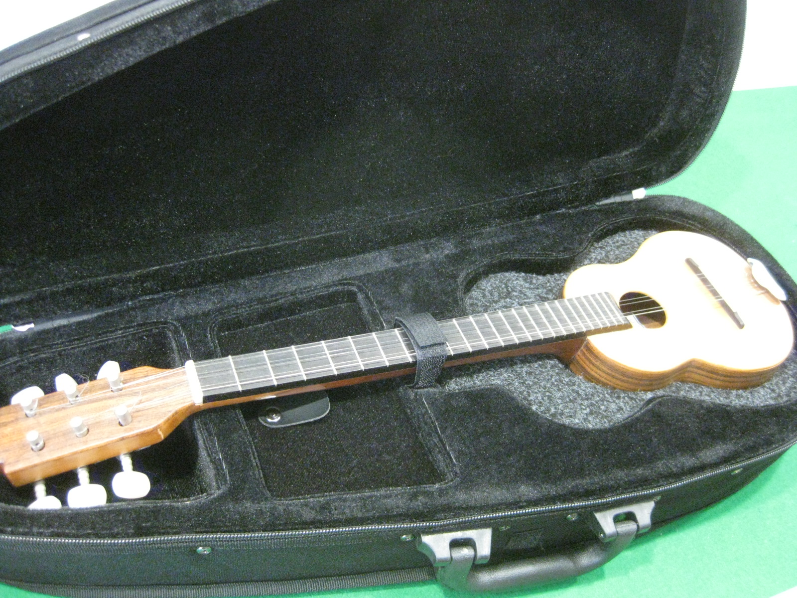

ξεχασα να αναφερω οτι ειναι για τον 27. τον 1ο που εχω φτιαξει.

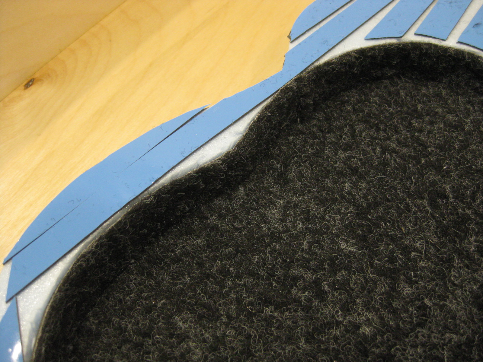

ντυθηκε ολο το νταου με μοκετουλα, και μπηκε μεσα σφηνωτα.
χαλασα βεβαια κανα δυο κοματια μια με το σφηνωμα να ειναι ενταξει, μια με τη φαλτσετα που εφυγε και χαλασε το περιγραμμα.
τελος καλο ολα καλα, εφυγε το ενα οργανο απο το σπιτι και αραξε στη θηκη οπου ετοιμοπολεμο οποτε χρειαστει να βγει και να κελαιδισει...

« Απάντηση #218 στις: Φεβρουαρίου 11, 2024, 12:15:30 μμ »
και  μοκετουλα χαλασα διοτι ητανε δυσκολουτσικο να ελθουν ακριβως τα κομματια

Πολύ όμορφη έγινε.
Μια-δυο θήκες που έκανα, είχα χρησημοποιήσει τσόχα, που είναι πιο ευκολοδούλευτη και κολάει με βενζινόκολλα (δεν είμαι σίγουρος ότι κολλάει σε dow)
