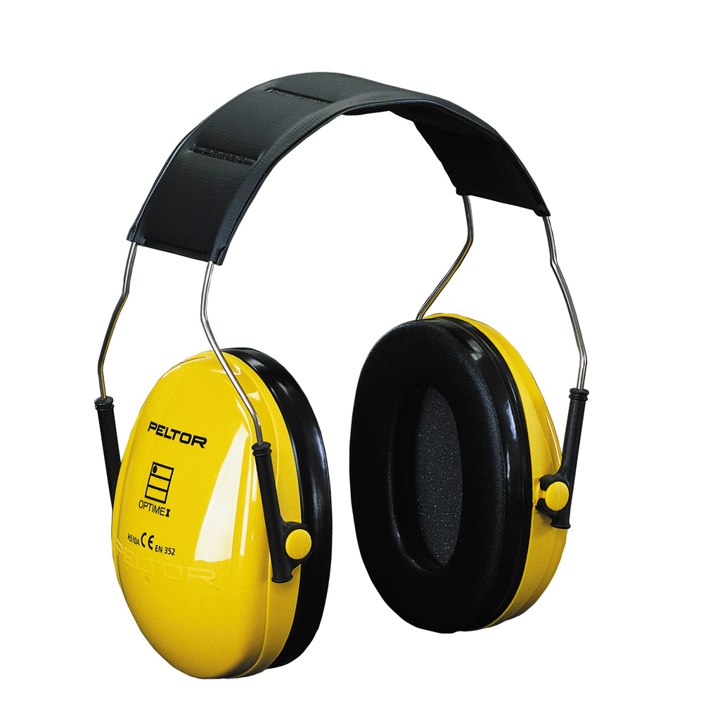

Ωτοασπίδες πρόσφατα παρέλαβα της Peltor τις κίτρινες (optime 1)
οι οποίες εξασφαλίζουν εξασθένηση του θορύβου 27 dB, και έχουν πολύ άνετη εφαρμογή στα αυτιά και το κεφάλι χωρίς να κουράζουν από το σφίξιμο ή το βάρος. Για τα μηχανήματα που έχω είναι ικανοποιητικές. Αν θέλει κάποιος μεγαλύτερη προστασία από το θόρυβο υπάρχουν και οι optime 2 με 31 dB εξασθένηση και οι optime 3 με 35dB εξασθένηση.

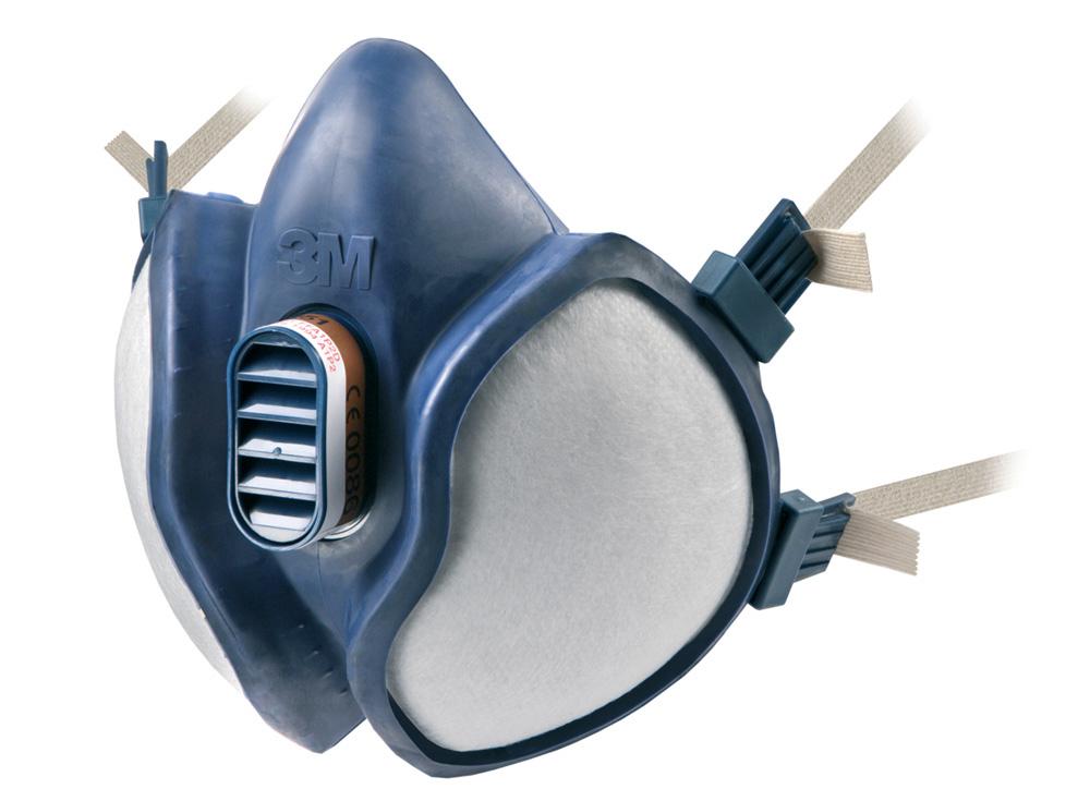

Όσο για μάσκα πήρα να δοκιμάσω μια της 3M
η οποία έχει μόνιμα φίλτρα και δεν αλλάζουν. Από το Σ/Κ θα ξεκινήσω να τη χρησιμοποιώ αλλά μάλλον πρέπει να περάσει λίγος καιρός μέχρι να δω πόσο αντέχουν τα φίλτρα.

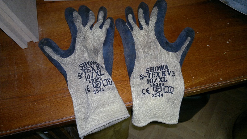

Για τη σέγα χειρός που λες, το βασικότερο είναι να μην βάζεις τα χέρια σου κάτω απ' το ξύλο που κόβεις. Επειδή δεν βλέπεις ούτε την πριονόλαμα αλλά ούτε και τα χέρια σου, είναι πολύ εύκολο να .......... ψάχνεις κανά δάχτυλο στο πάτωμα.    :'( :'( :'(
Υπάρχουν κάποια γάντια από Kevlar με ενίσχυση λεπτών συρμάτων κάτω απ' το μαύρο πλαστικό στις παλάμες (όπως της φωτογραφίας) που τα χρησιμοποιώ όταν κόβω με τη φρέζα μικρά διακοσμητικά από MDF χρησιμοποιώντας πρότυπα και τώρα με το αλυσσοπρίονο όταν κλαδεύω. Είναι δύσχρηστα για λεπτοδουλειές και δεν μπορώ να σου πω πόσο ασφαλή είναι γιατί Δόξα Τω Θεώ δεν έτυχε ακόμα να τα ακουμπήσει κάποια κόψη απ' αυτές που χρησιμοποιώ. Μεταξύ μας όμως μην τα πολυεμπιστεύεσαι ούτ' εσύ.
Το καλύτερο όπως προείπα είναι η ΠΡΟΣΟΧΗ.

Υ.Γ. Φίλε Χάρη τα φίλτρα της μάσκας νομίζω ότι καθαρίζονται με φύσηγμα πεπιεσμένου αέρα από μέσα αν δεν αποσυναρμολογούνται.

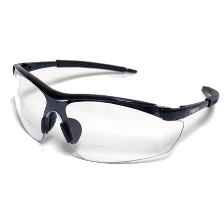

Και να προσθέσω και γυαλιά προστασίας για τα πολύτιμα ματάκια μας γιατί το ροκανιδι είναι επικύνδυνο και αυτό το ρημάδι..
Όντως καθαρίζονται απλά δεν γνωρίζω πόσο καιρό διατηρείται κατάλληλη για χρήση.
Εδώ βρήκα ένα βιντεάκι που δείχνει πως τοποθετείται και πως καθαρίζεται.
3M Half Mask Respirators 4000 Series
Κάτι πολύ σημαντικό είναι ότι ο αέρας όταν εκπνέουμε βγαίνει από μπροστά και όχι από το πλάι της μάσκας (που είναι σε επαφή με το πρόσωπο) με αποτέλεσμα να μην θολώνει τα γυαλιά, είτε είναι μυωπίας είτε προστατευτικά.

Και μια ερωτηση: Γνωριζει κανεις τι τυπου μασκα ειναι καταλληλη για ψεκασμο βερνικιων 2 συστατικων οπως πολυουρεθανης και ακρυλικα;

Εχω αυτη τη μασκα που δειχνει στο βιντεο!! Ειναι πολυ καλη και για βερνικια πολυουρεθανης!
Ο καθαρισμος που δειχνει ειναι για σκονες δεν εχει σχεση με το φιλτρο της μασκας!
Η διαρκεια ζωης εξαρταται απο το ποσες φορες θα ρουφηξεις αερα μεσω της μασκας!
Οταν μετα απο πολυ χρηση ερθει η στιγμη που δεν ρουφαει αερα τοτε θελει να παρεις καινουρια!
Παντως εγω την εχω 3 χρονια και ακομα λειτουργει! Αν ομως εισαι επαγγελματιας και την χρησιμοποιεις πολλες ωρες την ημερα θα τελειωσει πιο γρηγορα! Την ειχα παρει τοτε θυμαμαι γυρω στα 30 ευρω!

Σχετικά με τις μάσκες και τα φίλτρα τους
Υπάρχουν φίλτρα τα οποία προορίζονται για  συγκεκριμένες εργασίες και όλα συμβολίζονται με γράματα
Αν θυμαμε καλά το καλύτερο είναι με γράμματα ACDE και κατι ακομα αλλα δεν θυμαμαι
κάθε γράμμα αντιστοιχει και σε μία κατηγορία επιβλαβών ουσιών-αερίων
Φυσικά τα φίλτρα όπως και εμεις έχουν ημερομηνία ζωής και η οποία αναφέρετε σηνήθως απο τον κατασκευαστη
Αν αγοράσεις μια καλή μάσκα ( και ακριβή ταυτοχρονα) σου παρέχει πραγματική προστασία και αναφέρει όλα τ απαραπάνω που έγραψα
ΠΟΤΕ μα ΠΟΤΕ δεν καθαρίζουμε τα φίλτρα με τον αερα αν μπουκώσουν. Απλα τα αντικαθιστούμε αν θέλουμε να ζησουμε παραπάνω

Και να προσθέσω κάτι για τα γυαλιά... Τα πριονίδια που εκσφενδονίζονται μπορεί να έχουν και μέταλλα, από παλιά σύρματα ή καρφιά στο ξύλο, ή ακόμη και κομματάκια από τα κοπτικά εξαρτήματα (ειδικά άμα δεν είναι ποιότητος).
