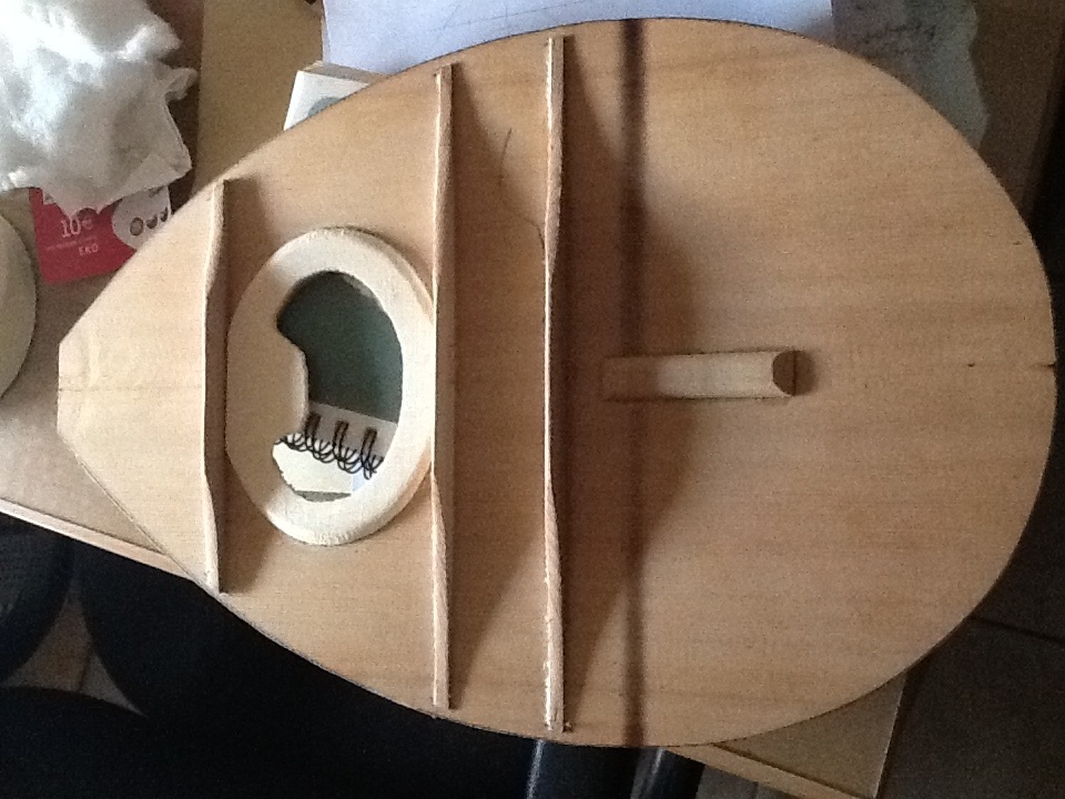

« Απάντηση #48 στις: Ιανουαρίου 19, 2013, 04:38:07 μμ »

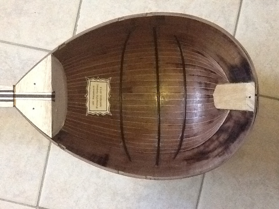

Χρήστο, κατ' αρχάς πολύ όμορφο όργανο. Ειδικώς το καράολο, σκέτη τρέλλα!!!!
Μια ερώτηση-παρατήρηση: το μόρσο ένωσης μάνικου τάκου δεν είναι λιγάκι λεπτό;
Απ: Φωτογραφίες και βίντεο από εργαστήρια Ιανουάριος 2013
« Απάντηση #51 στις: Ιανουαρίου 19, 2013, 09:05:04 μμ »
Φανταστικη δουλεια!!! ???
Χρηστο το ξυλακι στην ενωση του καπακιου μετα τα καμαρια βλεπω στην
μια πλευρα ειναι πιο χοντρο!! Πες μας τι πιστευεις για την επιδραση
στον ηχο με τη συγκεκριμενη τεχνικη!!

Σας ευχαριστώ για την κριτική σας.Δημητρη το ξύλο στη ραφη ειναι ισόπαχο η φωτό μάλλον ξεγελάει.Αυτο που αλλάζω αυτή τη φορά στον οπλισμό ειναι το ξύλο αυτό να το κάνω πιο παχύ γύρω στα 5mm και να το περιορισω στο κέντρο του καπακιου με σκοπό να αύξησω την μάζα του εκεί και να μείωσω προς την περιφέρεια ,όπως για τον ίδιο λόγο έχω μειώσει και το μέρος των καμαριων που πακτωνονται,στο καρύδι του σκάφους.Ο αείμνηστος  Διονυσης Καρανδρεας έλεγε το καπακι στο κέντρο πρέπει να ειναι πιο παχύ και στην περιφέρεια να σβήνει ,χαρακτηριστικά  ρίχνουμε φως μέσα στο ηχείο και σε σκοτεινό δωμάτιο πρέπει να φαίνεται φωτεινό στεφάνι γύρω απτό καπακι το οποίο σβήνει προς το κέντρο.Σε όλο αυτο η λογική ειναι να πετύχουμε μεγαλύτερη αντοχή του στη πίεση χωρίς  να γινει κουτσουρο και χάσουμε σε παλμικοτητα.Η παλμικοτητα αυξανει οσο προσθετουμε βαρος προσ το κεντρο μπασαρει δηλαδη,ή αν το λεπτυνουμε το οποιο ειναι επισφαλες. Νομιζω οτι ειναι  πιο ασφαλης και ελεγχομενος  τροπος για τη ρυθμιση του καπακιου.Εχω κάνει  τρία τέτοια καπακια και αυτο το τέταρτο,τα αποτελεσματα ειναι ενθαρρυντικα και αρχίζω να υιοθετω αυτή την άποψη.

« Απάντηση #53 στις: Ιανουαρίου 20, 2013, 11:14:45 μμ »
Τριαντάφυλλε ίσως αλλά δε νομίζω να δημιουργήσει πρόβλημα έχω κάνει και πιο λεπτά και δεν έχουν αρπάξει. Ζαρκ  σ´αρεσουν αυτά σε ξέρω

Επίσης κάτι άλλο νέο που δοκίμασα ειναι το δέσιμο του σκάφους με πήχη ανθρακονηματος ,μια τεχνική του κ. Σπουρδαλακη όπως και εμποτισμο με γομαλακα αντί ψαροκολλας που έκανα ως τώρα.

Συγχαριτηρια! Ωραια και πολυ λεπτομερής εργασία. Τα καμαρια θα ακουμπουν στο χείλος του σκαφους αν διακρινω καλα? δεν υπαρχουν περιμετρικα υποστηριγματα?

Σ'ευχαριστω.Οχι δεν εχω βαλει περιμετρικα υποστηριγματα,ακριβως οπως το βλεπεις.

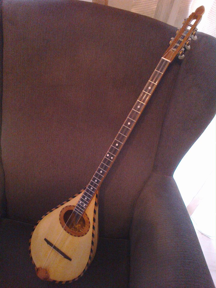

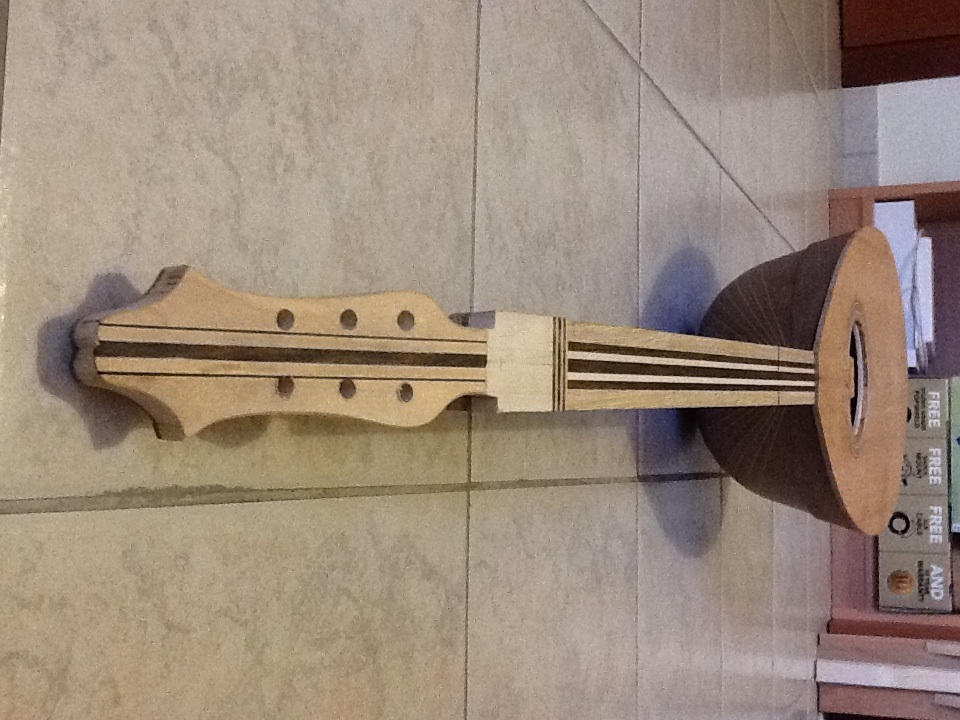

ΕΓΩ ΤΕΛΕΙΩΣΑ ΤΟΝ ΠΟΛΙΤΙΚΟ  ΤΖΟΥΡΑ ΠΟΥ ΕΙΧΑ ΦΤΙΑΞΕΙ ΕΔΩ ΚΑΙ ΚΑΙΡΟ. ΚΑΤΙ ΡΥΘΜΙΣΕΙΣ ΕΔΩ ΚΙ ΕΚΕΙ ΚΑΤΙ ΤΡΙΨΙΜΑΤΑ , ΚΑΙ ΤΕΛΟΣ ΒΕΡΝΙΚΙ. ΠΑΡΑΘΕΤΩ ΦΩΤΟ.................
ΥΓ. ΘΑ ΗΘΕΛΑ ΕΔΩ ΝΑ ΠΩ ΟΤΙ ΤΟ ΣΧΕΔΙΟ ΤΟΥ ΣΚΑΦΟΥΣ ΕΙΝΑΙ ΑΝΤΙΓΡΑΦΗ ΑΠΟ ΤΑ ΣΧΕΔΙΑ ΤΟΥ ΦΙΛΟΥ ΚΑΙ ΣΥΝΦΟΡΟΥΜΙΤΗ SDIMIS
TON ΟΠΟΙΟ ΚΑΙ ΕΥΧΑΡΙΣΤΩ ΠΟΥ ΜΟΥ ΤΑ ΕΣΤΕΙΛΕ

Πανεμορφο φιλε!! Εκανες καταπληκτικη δουλεια παλι!!!
Φοβερο και το σκαφος αλλα και το βαψιμο!!
