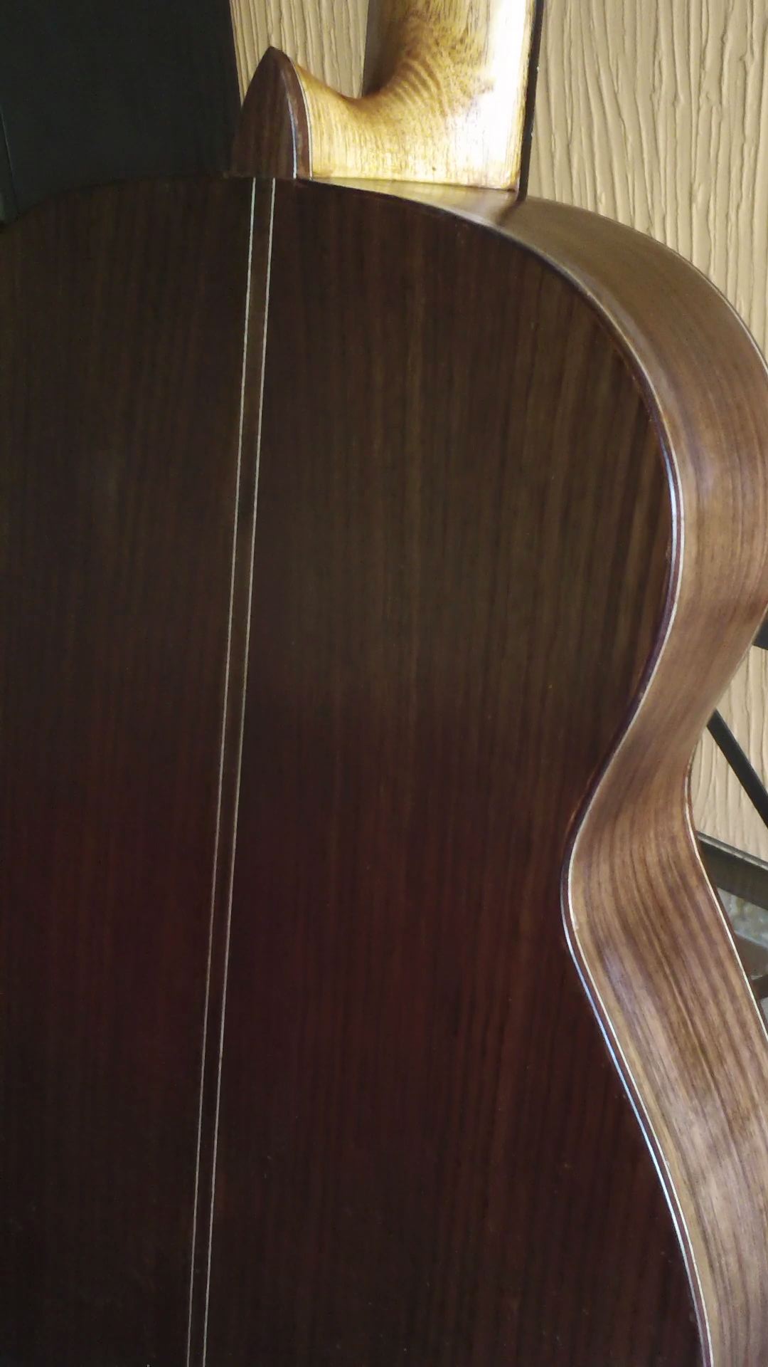

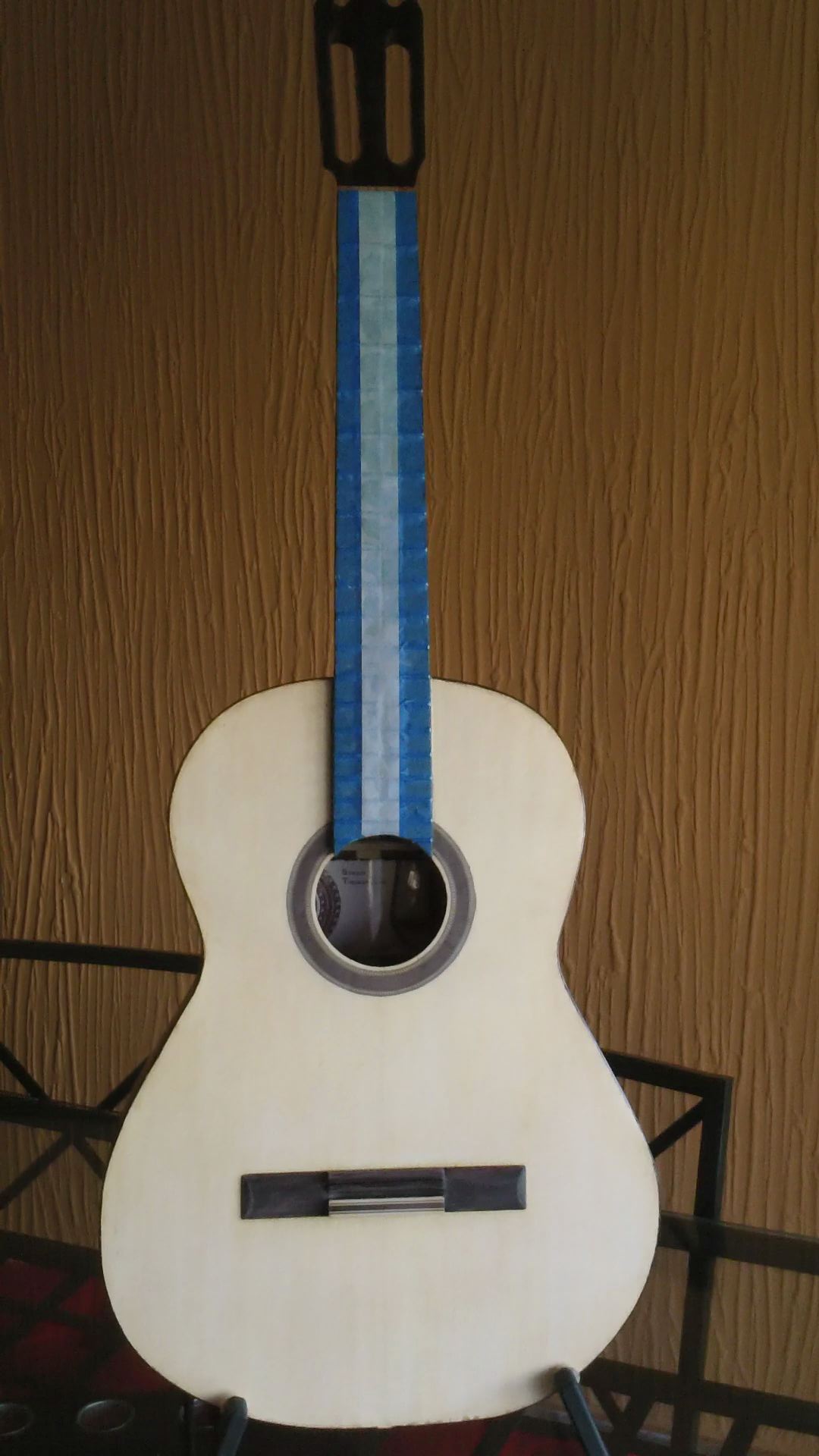

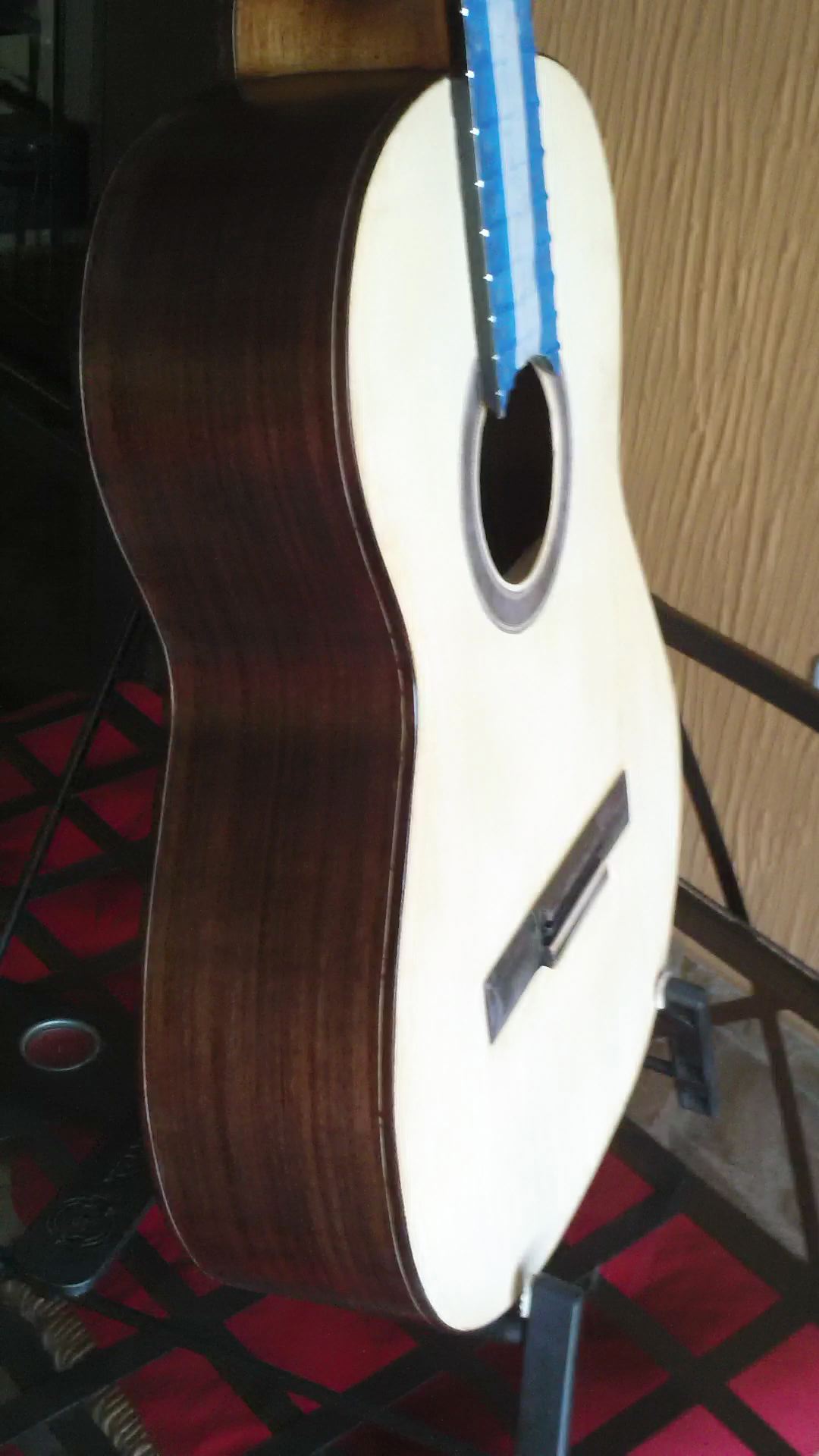

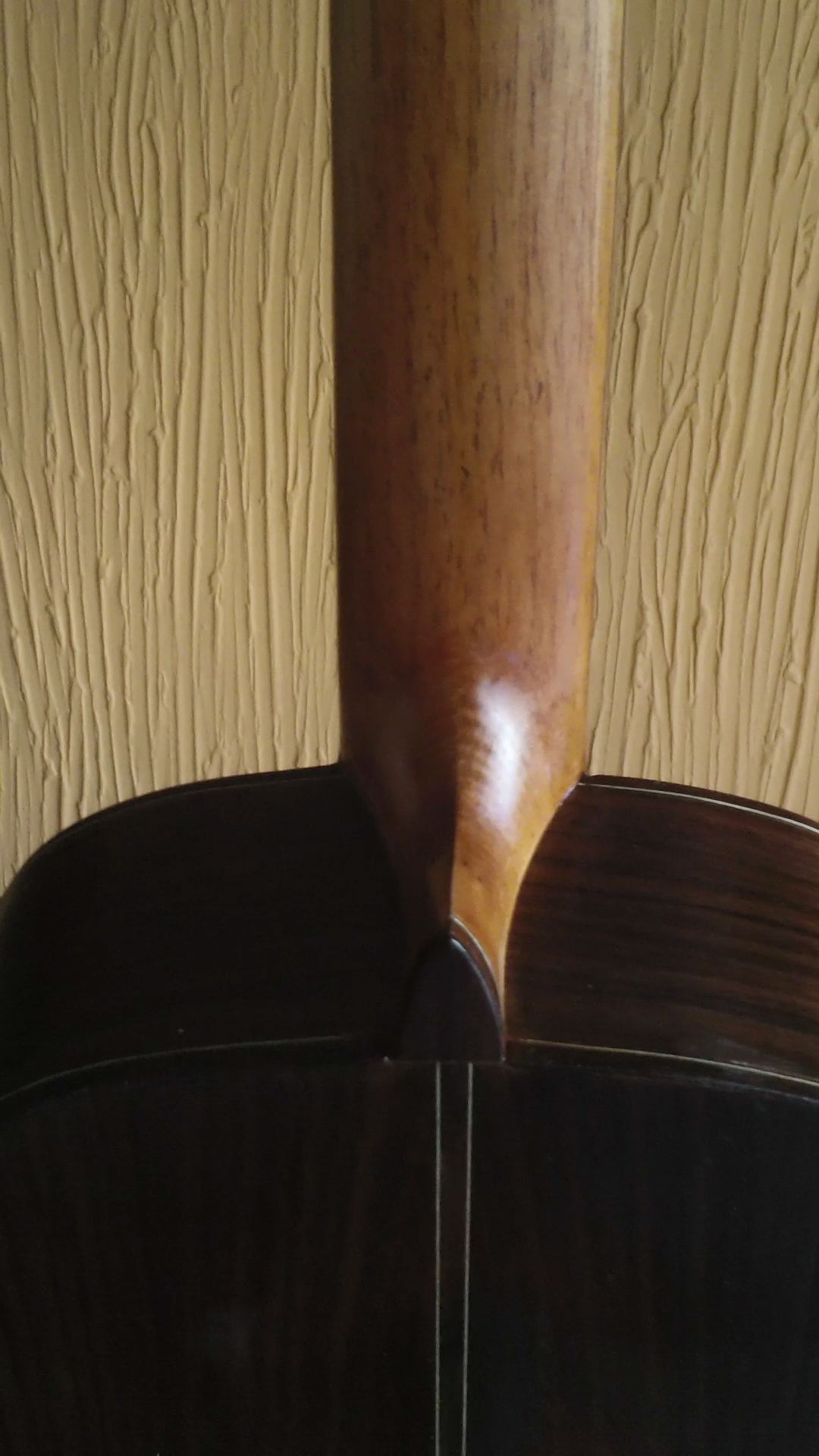

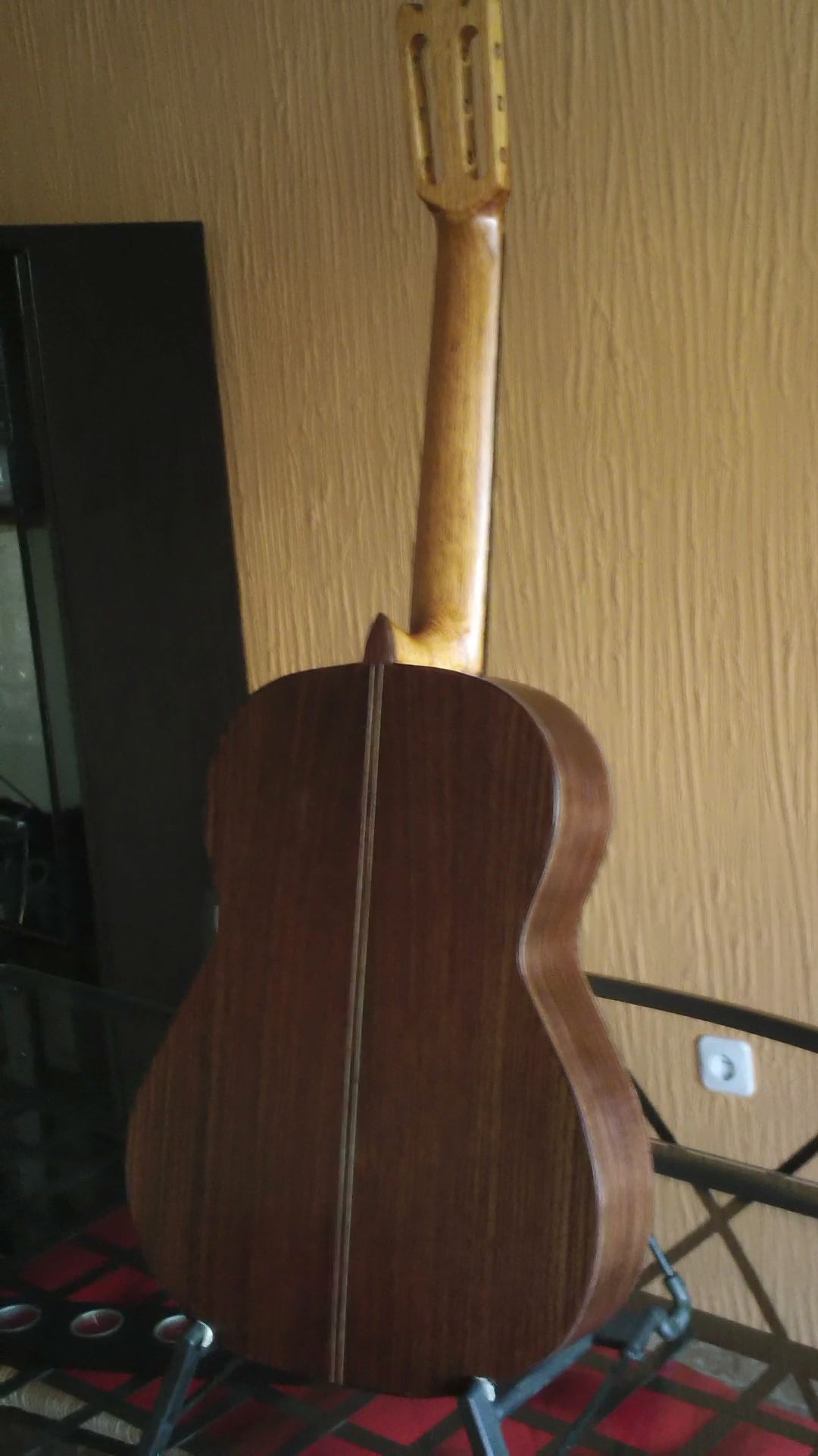

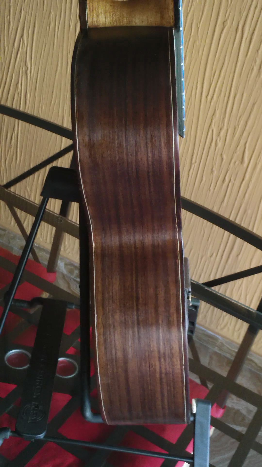

Καλησπερα παιδια, καλη χρονια σε ολους μας (θα μας χρειαστει η ευχη!!!). ειμαι στην 6η κλασικη κιθαρα, εχω περασει 3 χερια σιλερ, και στο πιστολι μετα για το λουστρο (νιτρου γυαλιστερο) ο θεος βοηθος!!!

Στελιο τρομερη δουλεια φιλε!
Απ: Φωτογραφίες και βίντεο από εργαστήρια Ιανουάριος 2013
« Απάντηση #34 στις: Ιανουαρίου 10, 2013, 07:09:27 μμ »
Πραγματικά φαίνεται πολύ προσεγμένη και αξιόλογη δουλειά. Μπράβο!
« Απάντηση #35 στις: Ιανουαρίου 10, 2013, 07:21:48 μμ »
Μπράβο Στέλιο !!!!!! Χάρμα οφθαλμών !!!!!!
« Απάντηση #36 στις: Ιανουαρίου 10, 2013, 09:22:01 μμ »
Συγχαρητηρια και απο μενα!!! Πολυ ομορφη δουλεια!!!
« Απάντηση #37 στις: Ιανουαρίου 10, 2013, 09:36:06 μμ »
Στέλιο απλώς πανέμορφη!!!
Παλίσανδρος η πλάτη και τα πλαινά;
« Απάντηση #38 στις: Ιανουαρίου 10, 2013, 10:26:22 μμ »
Στέλιο Μπράβο πολύ καλή δουλειά μεγάλο καμάρι μια κιθάρα στα τελειώματα!
θα μας πεις και πόσα χέρια θα ρίξεις, τι υλικό νίτρο χρησιμοποιείς?
Αφού φτιάχνεις κλασικές θα μας δώσεις τα φώτα σου γιατί έχω μια στα σκαριά- η πρώτη μου- οπότε πιάσε πληκτρολόγιο και γράφε να μάθουμε ;D

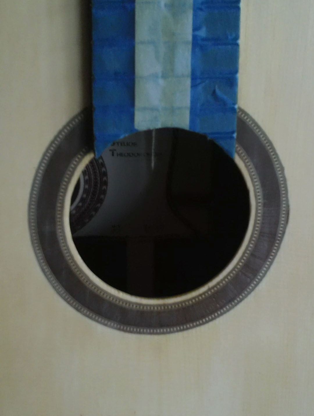

Εχει κάποιπο κενό εκεί στην ροζέττα δεξιά με το καπάκι ή δεν φαίνεται καλά στις φωτό?
και πάλι μπράβο!

Στελιο η κιθαρα σου ειναι αξιοζηλευτη και ο παλισανδρος φανταστικος!

Καπακι γερμανικο ελατο, πλατη & πλαινα ινδικο παλλισανδρο, μπρατσο (ετοιμο ομως) κεδρο, ταστιερα εβενος , (65αρα), ολα απο ματιντερ, εκτος απο ροζετα κλειδια κ καβαλαρηδες απο ebay. Σιλερ νιτρου βερνιλακ, οπως κ λουστρο γυαλιστερο νιτρου βερνιλακ 1420. τα 2 πρωτα χερια σιλερ χωρις τριψιμο, μετα αλλα 2 με ενδιαμεσο τριψιμο 240 σιλεροχαρτο. τωρα για τελικο λεω να ριξω 2 χερια, με ενδιαμεσω τριψιμο ελαφρυ, 320 φρικατ. τις πρωτες 4 κιθαρες τις κατεστρεψα με αλλου ειδους ομως λουστρα. την 5η ομως που εφτιαξα την λουστραρισε καταπληκτικα μελος του φορουμ επαγγελματιας, μου εβαλε κ φιλετα γυρω-γυρω, κ μαλιστα αφιλοκερδως...τον οποιο ευχαριστω πολυ πολυ πολυ! (δεν ξερω αν πρεπει να αναφερθει το ονομα του...). Νασο μου καλα βλεπεις στην ροζετα, μου ξεφυγε ''λιγο'', δεν εχω ρουτερ βλεπεις (κ να παρω, ουτε ξερω να το χρησιμοποιω!) κ τα κανω ολα στο χερι! με φαλτσετα κ μικρο σκαρπελακι! τα δε φιλετα μου εβγαλαν το λαδι...δεν γιναν κ καλα αλλα δεν πειραζει.. ελπιζω να εχει καλο ηχο ομως! Η ενασχολιση μου με το ''σπορ'' ηλθε μετα τις σπουδες μου στην κλασικη κιθαρα, θελοντας να φτιαξω ενα εν παση περιπτωση αξιοπρεπες ηχητικα οργανο. σιγα-σιγα μπηκε κ το μικροβιο του να ειναι κ ομορφη... ευχαριστω ολους σας για τα καλα σχολια. ενα μονον εχω να πω: ειναι μεγαλη υποθεση να κατεβαινω στην αποθηκη κ να ασχολουμαι, κλεινοντας απ'εξω ολα τα προβληματα. το μυαλο ταξιδευει... Νασο οτι θελεις κ μπορω να σε βοηθησω με τα λιγα που ξερω πες μου.
« Απάντηση #41 στις: Ιανουαρίου 11, 2013, 07:42:50 μμ »
Στέλιο είναι κρίμα να φτιάχνεις καλές κιθάρες με καλό ήχο και να υπάρχουν ατέλειες στα φιλέτα η στη ροζέτα που είναι στη φάτσα του οργάνου η οπουδήποτε αλλού, δεν λέω καλό το χέρι και τα σκαρπέλα αλλά γι μερικές δουλειές απόλυτης ομοιομορφίας τα ψιλο εργαλεία με ηλεκτρισμό ειναι πολύ χρήσιμα, γι αυτό είμαστε εμείς εδώ για να βοηθάμε και να μαθαίνουμε ταυτόχρονα.
Τι σχέδιο χρησιμοποίησες?
Πρόσεξε όμως η μουσική και η οργανοποιία ειναι και κοντά αλλά και αντίθετα, μου θύμησες ακριβώς τον λόγο που πρωτοξεκίνησα και γω πριν αρκετά χρόνια και κατέληξα μέτριος σε όλα :-[
Βέβαια το καλό της υπόθεσης πιστεύω για όλους ειναι αυτόπου είπες οτι κλείνεις έξω όλα τα προβλήματα!
Καλό υπόλοιπο! Να  την ακούσουμε όταν τελειώσει ;)
