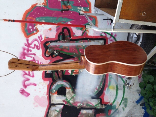

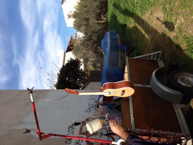

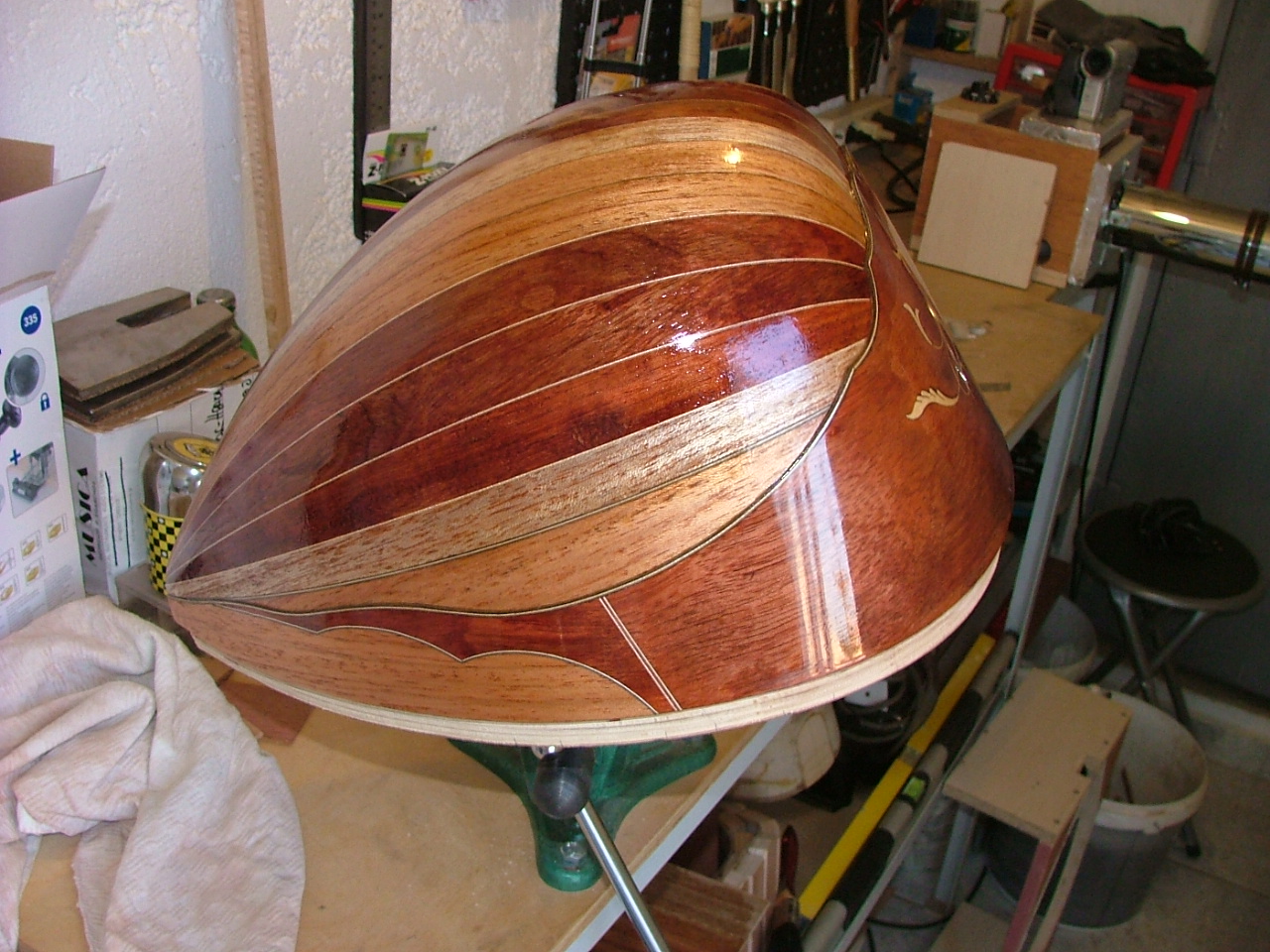

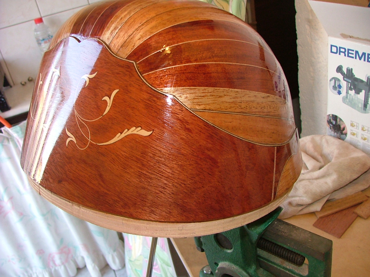

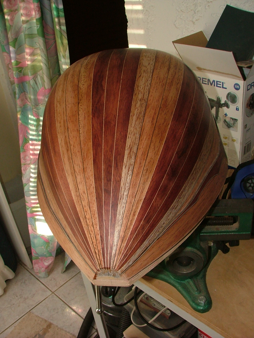

Ξεκίνησε το λουστράρισμα, πρώτη φορά με πιστόλι αλλά με την βοήθεια φίλου που το κατέχει το θέμα.
Για να δούμε πως θα βγει...

Σε σωστό δρόμο σε βρίσκω
Μπράβο

Γιαννη μενω εντυπωσιασμενος! Ειδικα στο φυσικο φως της ημερας δειχνει υπεροχο!

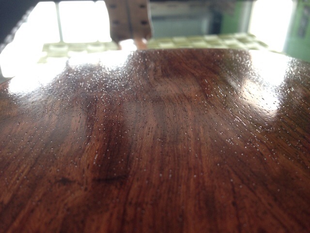

 Πάντως για ακόμα μία φορά δεν έκανα καλή δουλειά στο κλείσιμο των πόρων με το zpoxy και μετά από 5 χέρια νίτρο φαίνονται ακόμη.
 Να συνεχίσω να περνάω χέρια ή τσάμπα κόπος και θα το μπουκώσω χωρίς να κάνω δουλεια;

δυστυχώς φίλε μου νομίζω ότι πρέπει να την τρίψεις για να εξαφανιστούν οι πόροι.  :( :(
Ειδάλλως την καταδικάζεις σε πολλά χέρια ακόμα με αμφίβολο αποτέλεσμα, τελικώς πολύ παχύ στρώμα λούστρου και πιθανώς κάποια διαφοροποίηση του ήχου.

Τριαντάφυλλε δεν νομίζω ότι με το τρίψιμο θα γίνει καλύτερο. Πρέπει πρώτα να κλείσουν οι πόροι με κάποιο τρόπο. Επίσης δεν νομίζω ότι τα λούστρτα στην πλάτη και στα πλαϊνά παίζουν τόσο μεγάλο ρόλο στον ήχο όσο στο καπάκι.
Γιάννη για πες περισσότερες λεπτομέρειες από την εμπειρία σου με το zpoxy. ΄Έχω και εγώ  δύο σετ και λέω να τα χρησιμοποιήσω στην επόμενη κιθάρα που θα φτιάξω.

Παναγιώτη τον είχα δει και εγώ αυτον τον τύπο και μου φάνηκε εύκολη διαδικασία.
Η ρητίνη όμως ήταν πολύ σκληρή και ταλαιπωρήθηκα για να την τρίψω.
Ίσως έβαλα πολύ σκληρυντή και σκλήρυνε υπερβολικά η ρητίνη, γιατι και στις οδηγίες λέει οτι τρίβεται εύκολα.
Επειδή ταλαιπωρήθηκα στο καθάρισμα και έφαγα πολύ και τα bindings φοβήθηκα και δεν πέρασα δεύτερο χέρι με αποτέλεσμα να μην κλείσουν οι πόροι καλά...

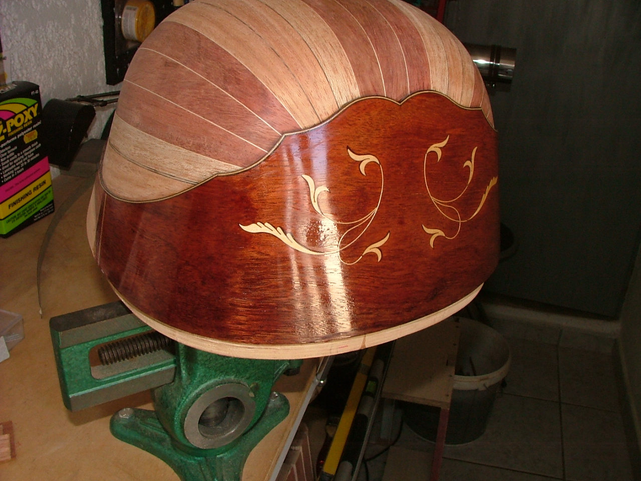

Παναγιώτη και Γιάννη. Είναι εύκολο το τρίψιμο του zepoxy και το αποτέλεσμα βελούδινο. Το χρησιμοποίησα σε σκάφος, που είναι κυρτή η επιφάνεια άρα και πιο δύσκολο να απλωθεί και οι εντυπώσεις μου είναι οι καλύτερες. Καλύπτει όχι μόνο πόρους αλλά και απασίματα της επιφάνειας από το πλάνισμα, με τρόπο που δεν φαίνεται τίποτα. Θέλει βέβαια τρία χέρια. Το μόνο ας πούμε μειονέκτημά του είναι ότι σκουραίνει λίγο το χρώμα των ξύλων.
 Γιάννη μάλλον κάτι δεν έκανες καλά με την αναλογία ανάμιξης, της ρητίνης και του σκλυρηντή. Αν δεν κάνω λάθος η αναλογία είναι αυστηρά 50-50.

Αφού έχει τριφθεί με 240αρι γυαλόχαρτο, πραγματικά πολύ εύκολα.

Γιαννη αν απλως συνεχιζεις να ριχνεις χερια χωρις τριψιμο θα γεμισουν, αλλα η επιφανεια γυρω απο αυτους θα ειναι παντοτε ψηλοτερη και θα βγαζουν ματι. Πιστευω οτι ριχνοντας 2-3 χερια, τριβοντας να κατεβει και επαναλαμβανοντας μερικες φορες την διαδικασια, θα καλυφτουν οι ποροι με πολυ μικρο παχος φιλμ.
