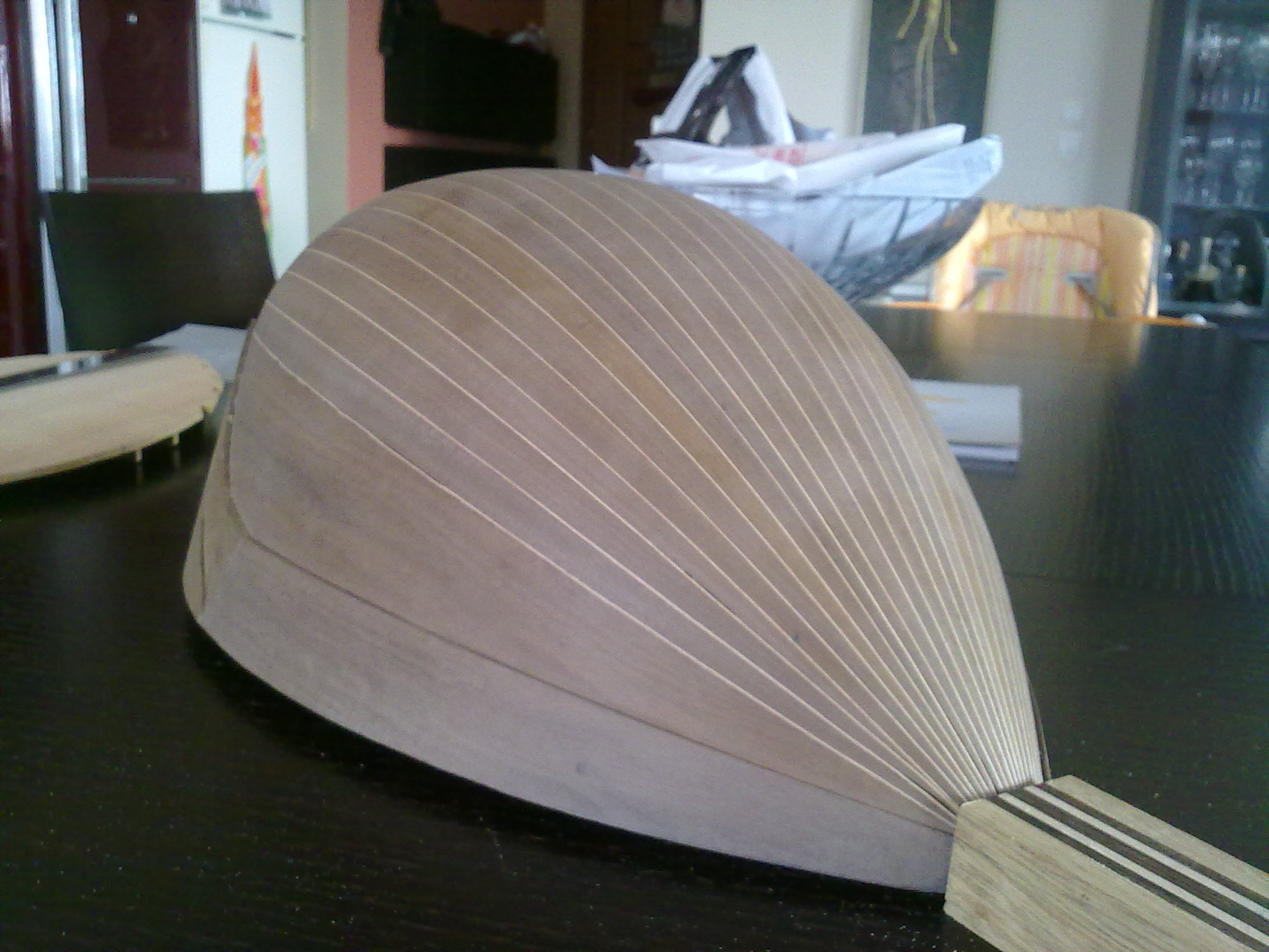

Καλη χρονια και χρονια πολλα στους εορταζοντες.Αρχισα ενα νεο τριχορδο!

Πω, πω φίλε μεγάλη ζημιά. Φοβερό το σκάφος !!!!!!!!!!! Το Σχήμα του τρελαίνει. Είκοσιμία ντούγιες ? Δώσε περισσότερα στοιχεία, γεωμετρικά κλπ.

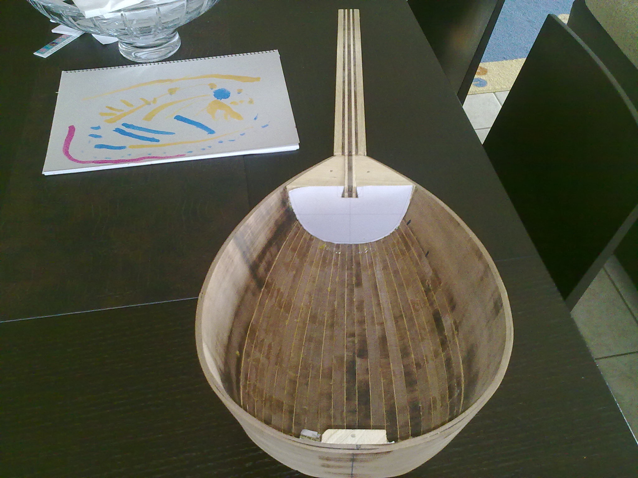

« Απάντηση #19 στις: Ιανουαρίου 07, 2013, 11:33:11 πμ »
Καλημερα Βαγγελη,ναι 21 ,αμερικανικη καρυδια.Πλατος ηχειου 25,5 μηκος 38,5 βαθος 15.Καπακι κεδρος,πρωτη φορα χρησιμοποιω,μπρατσο 7 λωριδες  ,βεγγε ,σφενδαμι και λιμπα.Το οργανο θα γινει αυστηρα λιτο.

Συγχαρητηρια Χρηστο, πολυ ομορφο το σκαφος σου!

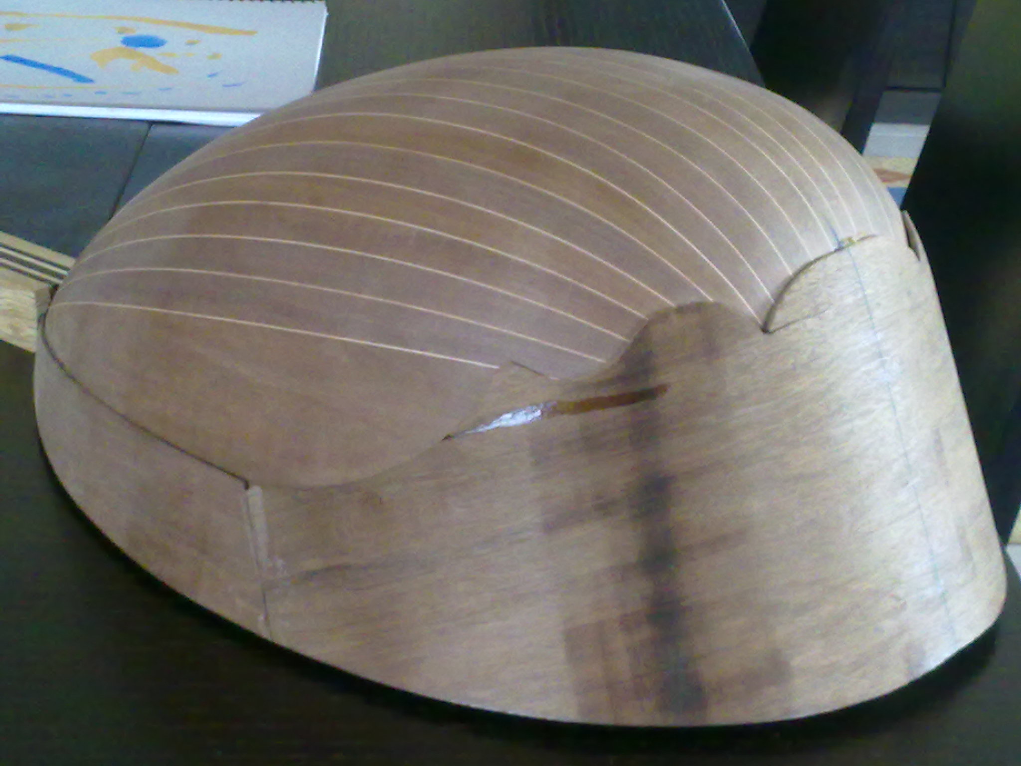

« Απάντηση #21 στις: Ιανουαρίου 07, 2013, 02:57:32 μμ »
χρηστο πολυ ομορφο μεχρι εδω. το σκαφος δικο σου ειναι? η μαυριλα πισω απο το τριτο καμαρι τι ειναι? εχεις δωσει κλιση προς τα πισω? καλη συνεχεια.

« Απάντηση #22 στις: Ιανουαρίου 07, 2013, 03:49:22 μμ »
παρα πολυ ωραιο σκαφος συγχαρητηρια  :)

« Απάντηση #23 στις: Ιανουαρίου 07, 2013, 04:33:10 μμ »
Να στε καλά.Ναι δικό μου είναι το σκάφος .Η μαυρίλα είναι κάψιμο,έτσι τα κάνω τελευταία,ο ήχος και ο χρόνος μου δείχνουν αυτό.

« Απάντηση #25 στις: Ιανουαρίου 07, 2013, 07:50:44 μμ »
Χρηστάρα άψογο το σκάφος σου,πολύ καθαρή δουλειά,καλή συνέχεια φίλε!

« Απάντηση #26 στις: Ιανουαρίου 07, 2013, 08:07:55 μμ »
Καταρχάς χρόνια πολά σέ όλους τούς Γιάννηδες καί ιδιαίτερα στό σπιτονικοκοίρη μας. Συνονόματε τά κατάφερες παραπάνω από καλά. Τό σκάφος έρχετε πρός τήν τελειότητα λίγο προσοχή στό λύγιζμα τής κολάντσας γιά νά μήν σέ σχίζετε  στά αυτάκια νά βρείς τό σωστό φάλτσο όταν τή λυγίζης καί στα σημεία αυτά νά βάζης κανένα έλαζμα άν έχης. τό μπράτσο μέ σφενδάμη θά σού έρθη λίγο βαρύτερο αλλά θά είναι πολύ δυνατό καί έτσι στό μέλλον δέν θά έχης πρόβλημα σκευρότητας.Κατά τά άλλα μέχρις εδώ είναι τέλειο, καί μήν τό βιάζεσε .

« Απάντηση #27 στις: Ιανουαρίου 07, 2013, 09:31:40 μμ »
Έ ρε τι φτιάχνει ο Έβρος!!!!!!!
Μπράβο Χρηστάρα!!!!

« Απάντηση #28 στις: Ιανουαρίου 07, 2013, 10:10:21 μμ »
Φανταστικο σκαφος!!!!!!!!!!!!!!!!!!!!!!!!!!!!!!!!!!!!!!!!!!!!!!!
