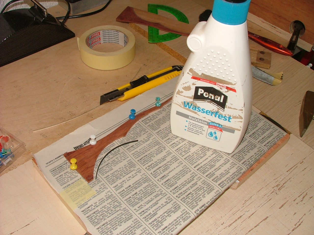

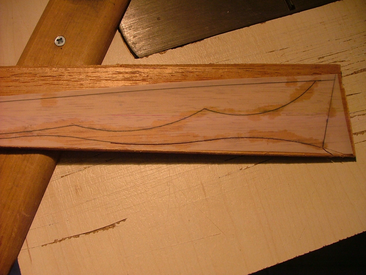

Νίκο βάζω μερικές φωτό σχετικές με το ερώτημά σου.  Τα δύο κομμάτια του ξύλου κολλημένα στις τέσσερεις γωνίες και από πάνω το σχέδιο σχεδιασμένο στο ACAD και τυπωμένο σε ριζόχαρτο

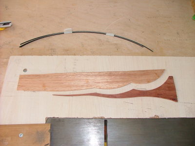

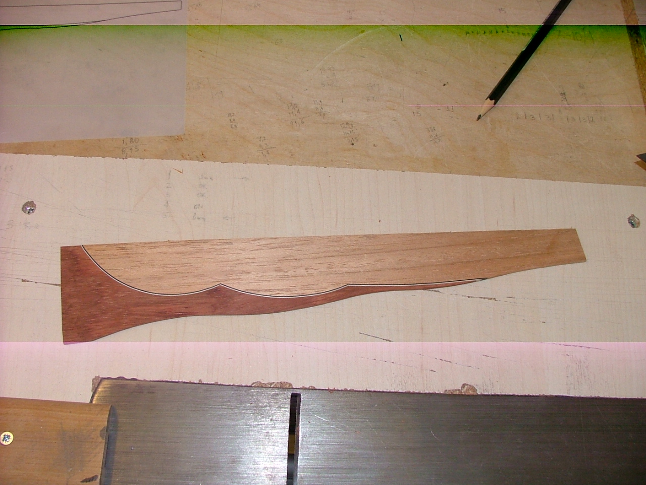

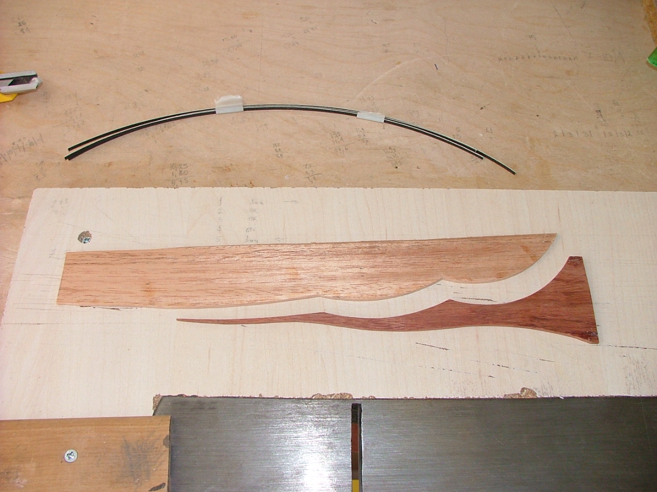

κόψιμο με πριονάκι χειροτεχνίας. Φαίνονται τα δύο κομμάτια και το ενδιάμεσο φιλέτο. Κόλλημα με λευκή ξυλόκολλα

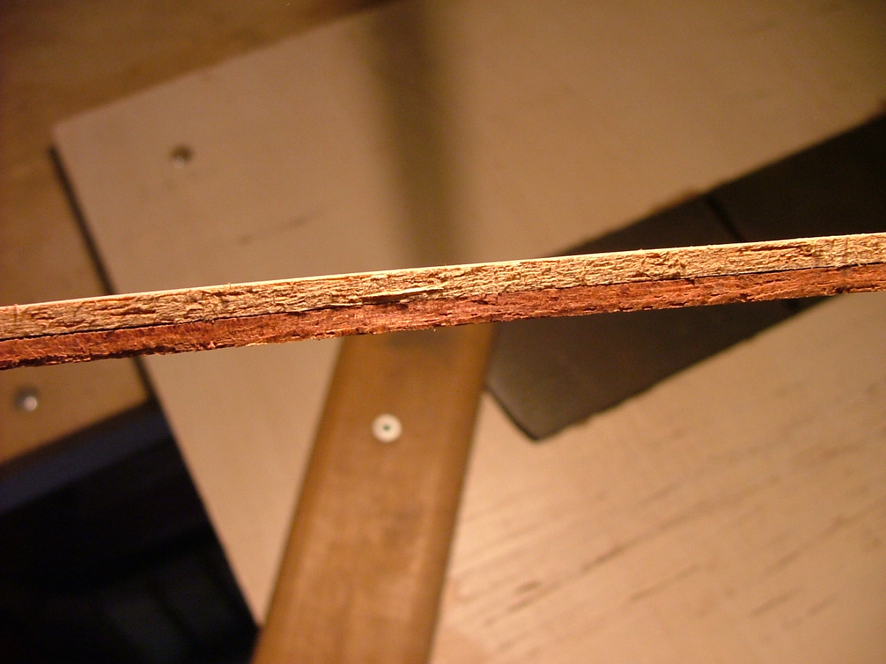

Τελειωμένο. Το λύγισμα έγινε στο κύλινδρο όπως λυγίζουμε τις δούγιες αλλά εφαρμόζοντας μια ευκαμπτη λαμαρίνα από πάνω, για ευνόητους λόγους. Επιφυλάσσομαι αν όντως έχω βίντεο το λύγισμα να το ανεβάσω
