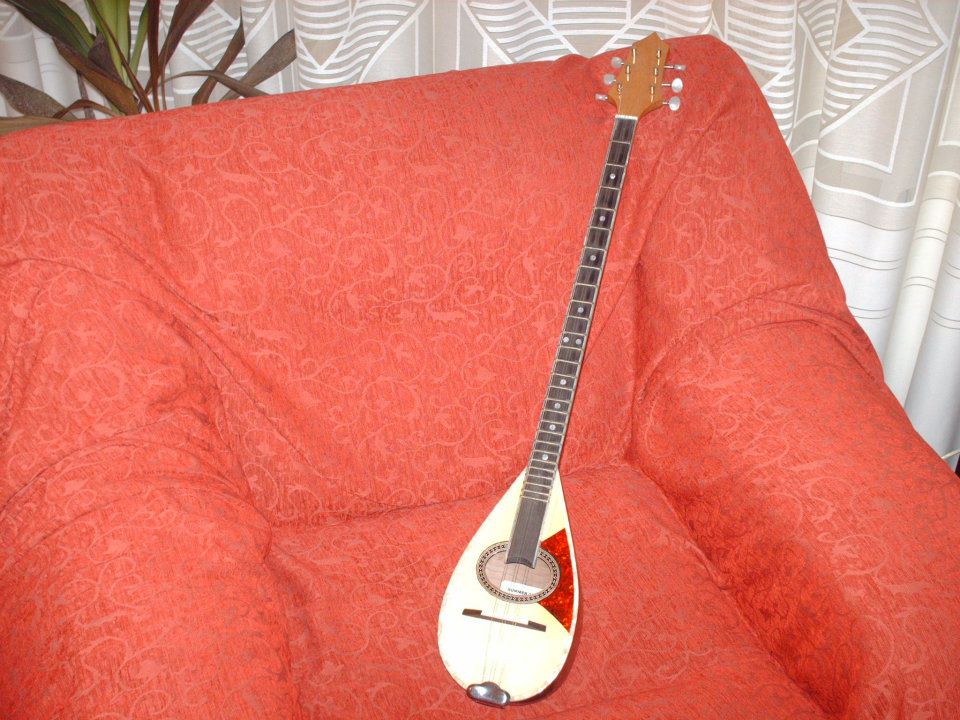

Αν μου επιτρεπεις να πω κι εγω μια μ@@@@κια......λοιπον εγω πιστευω για τον ηχο πως αμα κατεβασεις τις χορδες και κανεις πιο κωνικο το πισω προσκεφαλο και επισης πιο λεπτο και κωνικο τον καβαλαρη,ο ηχος θα καθαρισει πολυ.......ααα.....και προσεξε τα αυλακια στα κοκαλα να ειναι καθαρα χωρις γρεζια....!!!
Αντε με το καλο και περιμενουμε να τον ακουσουμε και ασε τις ηττοπαθειες για αλλους φιλε....!!!!
Τελικα ειδες ο επαγγελματιας μουσικος? Αμεσως το πιασε το θεμα.Φιλε μολις ανεβασα το βιντεο ασχοληθηκα λιγο με τον καβαλαρη, και ψιλοκατεβασα τις χορδες.Αλλαξε προς το καλυτερο οχι αυτο που ζηταω αλλα προς το καλυτερο.Αν ασχοληθω λιγο δηλαδη θα φτιαξει κι αλλο.Φιλε σε παραδεχομαι

Για να δωσω μια ιδεα του τι ενοω για τον ηχο.Παρελαβα σημερα ενα τζουραδακι απο φιλο ο οποιος το ειχε φτιαξει στην αρχη της καριερας του με οτι μεσα ειχε, κι οτι γνωσεις γνωριζε.Μανικο χοντρο,μπρατσο ελαφρως εμπρος, καπακι χοντρο βαμενο οπως οπως, και οι χορδες στο θεο.Αλλα ο ηχος του.............Βραχνα θεικος, φυλακοβιος, συρματινος....αλλο πραμα.Ετσι λοιπον και πριν πειραξω τον δικο μου που ειναι καινουριος , τους εκανα συγκριτικο τεστ.Ο Μουφλουζελης θυμαμαι ειχε εναν που επαιζε ετσι...................

Τελικα εκανα αυτο που μου ειπε ο φιλος μου ο ομορφαντρας ο georgesk.Στενεψα τον καβαλαρη λιγο , κατεβασα και τις χορδες, και ηρθε κι εστρωσε τ οργανο.Δεν βγαζει ομως βραχναδα αφου εχει σκαφος μεσαιο μεγεθος.Οσα ειδα και στο ιντερνετ με βραχναδα οπως τη θελω, εχουν σκαφτο αλλα και μικρο σκαφος.Αλλος ενας τζουρας που...γκρινιαζει βραχνα κι εχω παθει πλακα μαζι του, βρισκετε στο σπιτι του φιλου μου του Ανδρεου, κι ειναι σκαφτος κι αυτος.Μα το ειπε κι ο blekos....... οτι και να κανεις....η ντουγα δε θα πιασει ποτε τον ηχο του σκαφτου.Το επομενο λοιπον που θα φτιαξω θα ειναι σκαφτο.......για την ωρα θα ξεχαρμανιασω με τον σκαφτο του φιλου μου του Γιαννη, αφου τον επισκευασω πρωτα.Εχω τρομερη περιεργεια να δω μετα την επισκευη ποσο θα αλλαξει αυτος ο ηχος που μου σπαραζει την καρδια.Ευχομαι να μην αλλαξει καθολου.
Κυριοι σας ευχαριστω για το ενδιαφερον που δειξατε, και για τα υπερ του δεοντος καλα σας σχολια.Εντος των ημερων θα ανεβασω κατι με το οργανο στα ισια του πλεον να μου πειτε.
ΥΓ. Αααααααααυτος επαιζε ετσι.Σκαφτος απο καρυδια και μηκος χορδης 60,5. Βραχναδα, μαγκια, ρεμπετοσκυλο του κερατα, αλλα και βαρος πολυ.Τρεις κοντρες χοντρο weger ειχα βαλει στο μανικο.Ετσι ηξερα ετσι εφτιαχνα τοτε.Τελικα περυσι τον χαρησα με ολη μου την καρδια, στον γιατρο που χειρουργησε την καρδια του πατερα μου, και δεν μας ζητησε και φραγκο.Ηταν και Σμυρνιος, ηταν και καυλιαρης, και πιστευω το εκτιμησε.

Ελα ρε μαστορα!!! εισαι απιαστος σαν το ζαρκαδι τελικα.Οταν εψαχνα μπουζουκι να αγορασω ηθελα τετοιον ηχο,θα το αγοραζα αμεσως.Απορω τι δεν σου αρεσε,ισως μαλλον περιμενες Μουφλουζελικο ηχο,οχι το ηχειο που εφτιαξες ειναι μεγαλο για τετοιο ηχο,αλλα πετυχες εναν παλαιικο μπουζουκιστικο ηχο,αγαπησε το μην ερθω και στο παρω εγω.Για πες διαστασεις ηχειου(μηκος,πλατος,βαθος)
Απ: Φωτογραφίες και βίντεο από εργαστήρια Νοέμβριος 2012
« Απάντηση #41 στις: Νοεμβρίου 05, 2012, 10:35:15 μμ »
Χρηστο μηκος σκαφους 31
πλατος 19
βαθος 17
