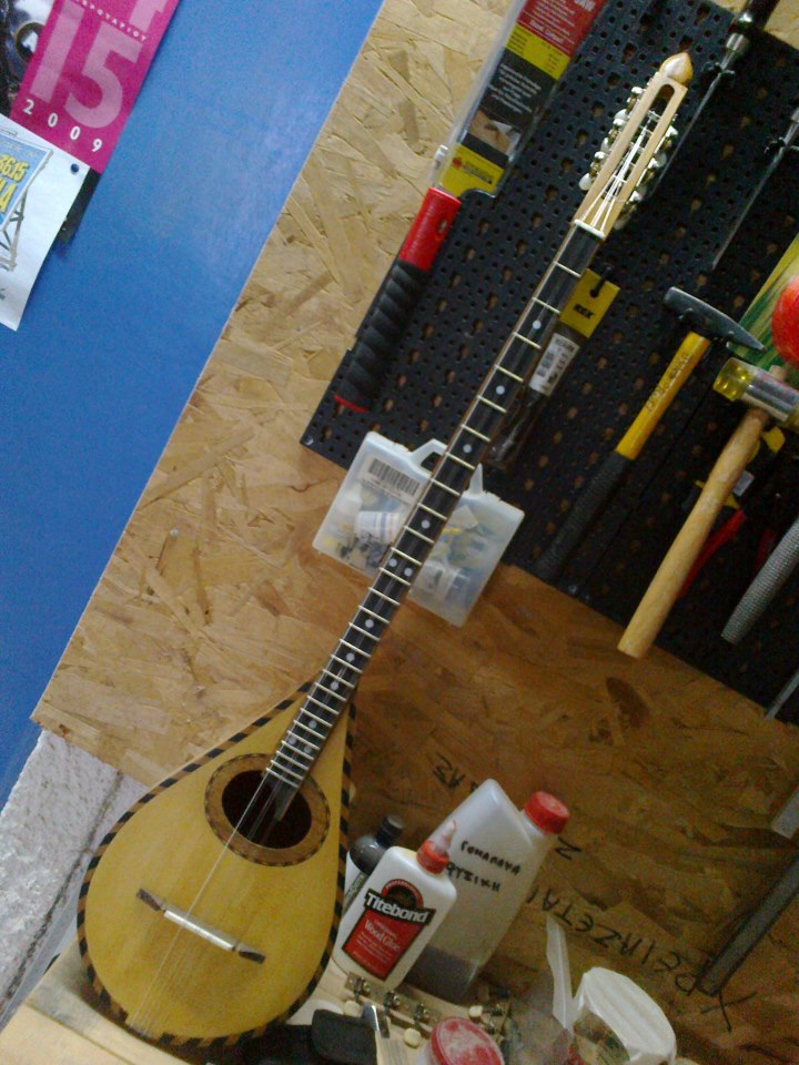

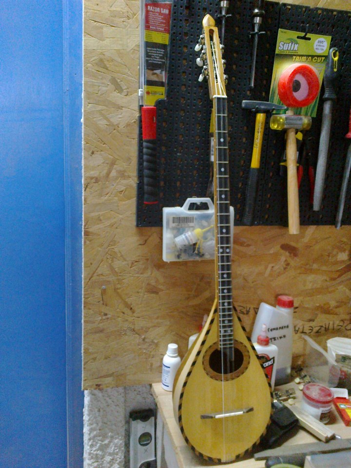

Επιτελους τελειωσα την κατασκευη της ηχητικης οπης στο μισομπουζουκο που φτιαχνω!
Ειναι κατι που εκανα για πρωτη φορα και στην αρχη με κουρασε γιατι μου εσπαγε το παντουκ μιας και
το κομματι απο ξυλο στην οπη ειναι λιγα χιλιοστα! Τελικα εκοψα πρωτα εσωτερικα, κολησα το σελουλοιντ
και τα φιλετα, εδεσε η κατασκευη  και μετα εκοψα εξωτερικα!! Για πρωτη φορα πιστευω καλο εγινε!!!
Πρεπει ακομα να φινιρω εξωτερικα τα φιλετα γιατι εχει σε μερικα σημεια κολα!!
Κοπηκε στο χερι γιατι η σεγα παγκου μου χαλασε και περιμενω ενα ανταλλακτικο!!
Εκανα ενα σωρο ασχετες δουλειες με τη σεγα και οταν χρειαστηκε δεν την ειχα!!
ΗΧΗΤΙΚΗ ΟΠΗ

Εγώ Δημήτρη ακολουθώ εδώ καί τρία μπουζούκια κατόπιν προτροπής τού γιώργου πού μάς έδειξε τίς λίρες του άλλη τακτική. Τό καπάκι τοποθετείτε χωρίσ νά έχει επάνω τίποτα, φυσικά ενοείτε πώς θά έχουν μπεί από κάτω τά καμάρια καί τά δεσίματα. Αφού κρισταλώση καλά η ψαρόκολα φρεζάρω τήν οπή της ροζέτας, καί αφού κοληθή ηροζέτα τότε σάν οδηγό τήν ίδια τήν ροζέτα ανοίγω 1,5 μμ καναλάκι καί τοποθετώ πάρα πολύ γρήγορα τά κορδονάκια χωρίς καρφίτσες μόνο μέ λίγη κόλα. πραγματικά ο τρόπος αυτός είναι ποιό εύκολος γρήγορος καί τό κυριότερο αποφεύγης τά λάθη . Σήμερα ακριβώς έκανα αυτή τή δουλειά.Νά καί μιά φωτό. Από μέσα δέν έβαλα γιατί μέ τελείωσαν τά κορδονάκια καί γιά νά πάω νά πάρω ήταν μεγάλη φασαρία. Πάντως από τήν μέσα τήν μεριά είναι ακόμη ποιό εύκολα

Δημήτρη τό κοπτικό είναι φάρδος 1,5 μμ όσο δηλ καί τό κορδονάκι. Τό μάκρος τής κόψης είναι περίπου 1,7 μμ .Πέρνω σάν οδηγό τήν ίδια τή ροζέτα. Επειδή όταν φρεζάρουμε γιά τήν οπή ροζέτα μέ τό καπάκι αφήνη μία χαρακιά επάνω στήν χαρακιά επειδή τό καπάκι είναι ποιό μαλακό τό ξύλο αννοίγη τό καπάκι καί όχι τό ξύλο τής ροζέτας. Μαυτό τόν τρόπο γίνετε ένα ωραίο καναλάκι φάρδος 1,5 μμ καί βάθος άλλο τόσο ισα ίσα πού μπένη άνετα τό κορδονάκι χωρίς νά αφήνη κανένα κενό. Αφού ανοίξουμε τό καναλάκι τό οποίο γίνετε πολύ εύκολα καί πολύ γρήγορα ρίχνουμε κυανοακριλική κόλα μέσα στό καναλάκι καί αμέσως βυθήζουμε  τό κορδόνι χωρίς πιάστρες καί καρφίτσες επειδή είναι τόσο εφαρμοστό ακόμα καί εκεί πού έχει τσακίσεις κάθετε μιά χαρά. σέ δυό λεπτά μόλις παγώση  ηκόλλα δέν βγαίνη μέ τίποτα. Ηόλη διαδικασία άνοιγμα καναλιού καί κόλημα τού κορδονιού δέν πάει παραπάνω από 10 λεπτά τής ώρας. Από τήν μέσα μεριά δέ γίνετε ακόμα ποιό εύκολα γιατί δέν φοβάσε μήπως σού ξεφίγη τό καναλάκι

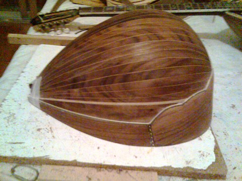

  τό σκάφος δέ πού κάνω τό μπουζούκι αυτό νάτο  είναι μέ 11 δούγιες πραγματικές καί 24 στό σύνολο έχω καί τό αδερφάκι του μέ 13 πραγματικές καί 29 στό σύνολο
