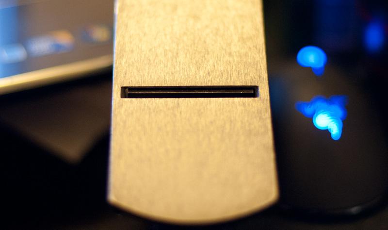

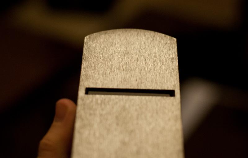

Να και μια φωτό του πέλματος
Έριξα και μια ματιά για τη Veritas 4.... Εντάξει... 220 ευρώ...  ;D
