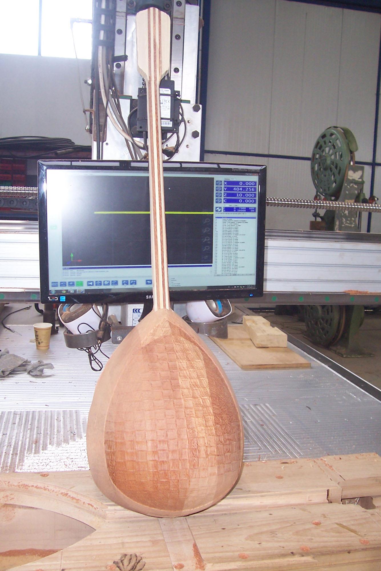

ξεκινησα ενα τριχορδο ειναι για ενα φιλο στη γειτονια.
αυτος εκαμνε παλια εισαγωγη λαμαρινα απο αμερικη και οι μπαλετα ειχε αυτο το κοκκινο ξυλο.
οσοι το ειδαν λενε για ιροκο που εναι ξαδερφια με το μαονι.
ειναι πολυ βαρυ και οταν δουλευεται βγαζει κατι σαν αμμο.
το μανικι ειναι με ελατο καπακι κεδρος και καμαρια κεδρος

ΟΛΥΜΠΙΑΚΟΣ το ονομαζω

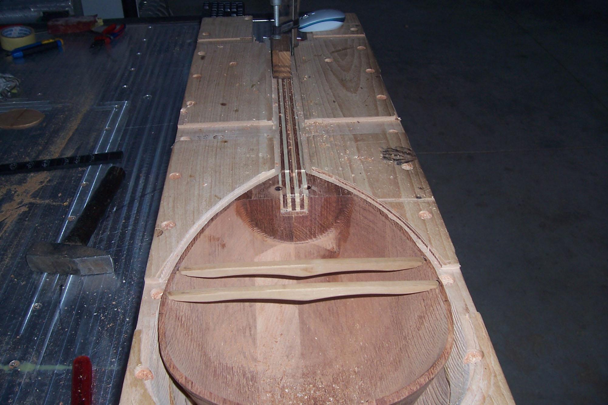

μετα απο πολλες αποτυχιες στην χαραξη ταστιερας απο πριονια συρματα υλικα
την καλλυτερη κοψια την κανει ο δισκος κανει δεκα ευρω 0.4 παχος φ63
http://youtu.be/HMJEm6i703c

ΓΙΑΤΙ ΤΟ ΠΕΡΝΑΕΙ 3 ΦΟΡΕΣ?
Απ: σκαλιστο σκαφτο τριχορδο
« Απάντηση #81 στις: Μαρτίου 13, 2013, 08:02:34 μμ »
6 φορες ειναι απο 0.5=βαθος 3μμ.
μπορει να το κανει και με μια αλλα δεν ειχα αλλη ταστιερα αν χαλουσε.

γιατί ρε παιδιά μια χαρά είναι το ολυμπιακός, Παύλο πόσο πάχος έχει το σκάφος;
« Απάντηση #86 στις: Μαρτίου 15, 2013, 06:09:50 πμ »
5μμ ειναι στην κολαντζα 3 στο σκαλισμα στο βαθος.ολο ειναι 5μμ
