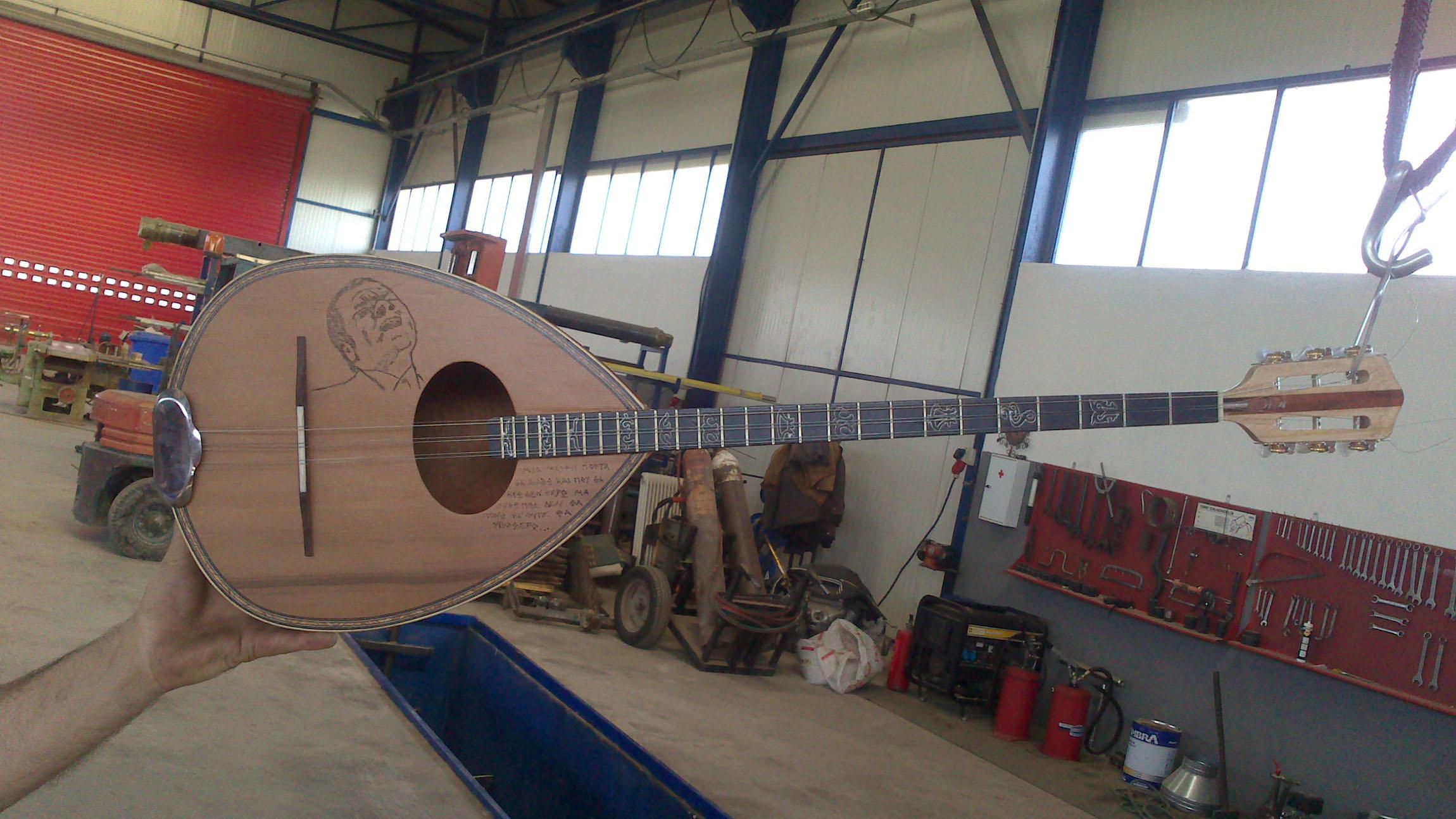

το καινουριο λεω να το κανω πυρογραφια στο καπακι καλο ειναι.
εμένα μου αρέσει όπως είναι! Και ο ήχος πολύ καλός
Μπράβο στον Παύλο!

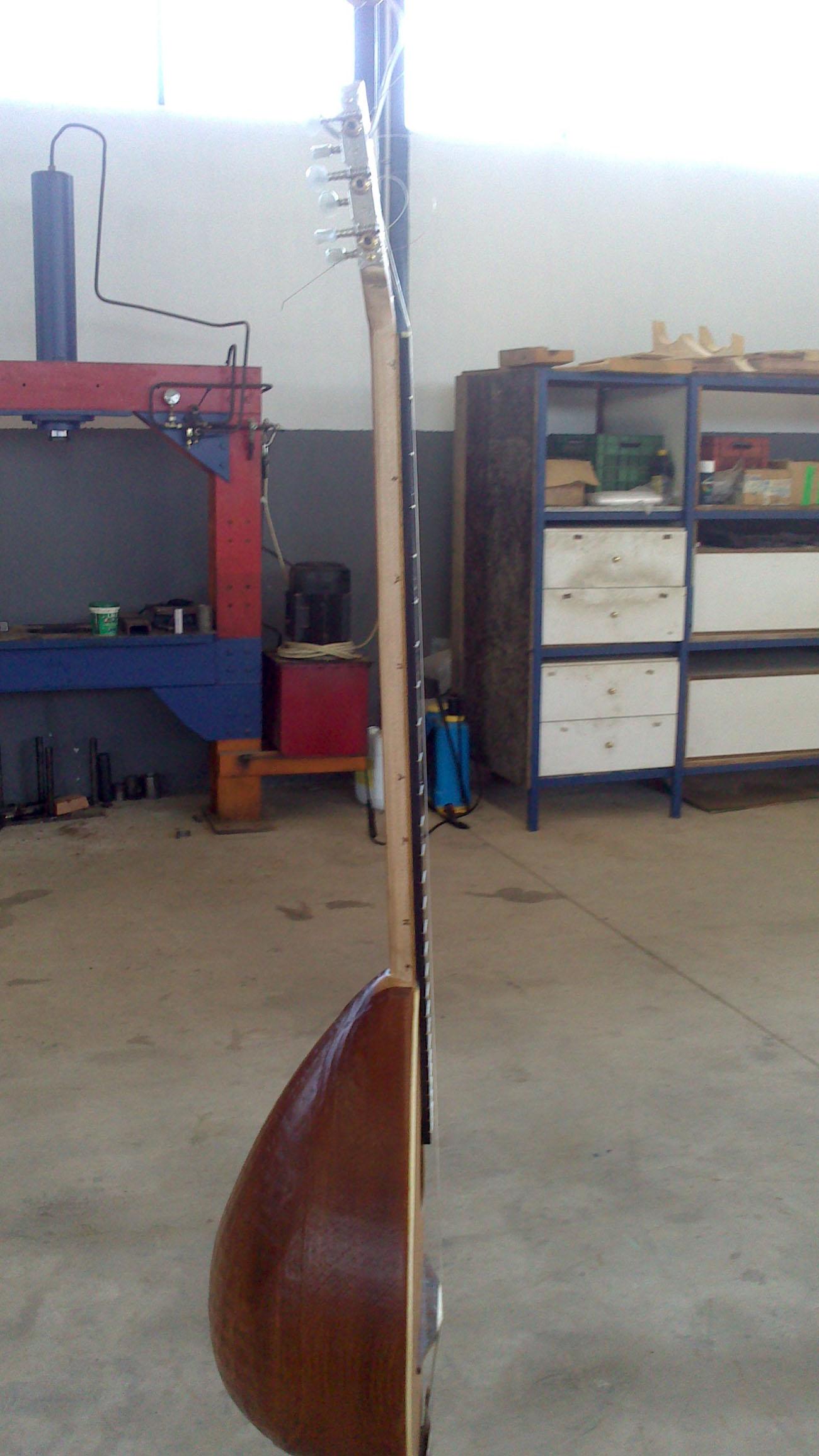

ο κεδρος μαλλον με αρεσει πιο πολυ απο ολα τα ξυλα και ετοιμαζω ενα που θα ειναι σκαφος καπακι καμαρια ολα απο τα ιδιο μαδερι.
τα νερα του ειναι πολυ καθετα και ισια και ειναι πολυ δυσκολο στο κοψιμο ειναι σαν χαρτονι.
το καπακι στην φωτογραφια πανω ειναι μονοκοματο.300μμ φαρδος.--μιλας μεσα στο ηχειο και το καπακι τρεμει.το ιδιο ειναι και οταν παιζει.
να το κανω ενα κομματι η δυο το καπακι και αν πρεπει να προσεξω τιποτα σε ολη την κατασκευη μην βαλω χορδες και σπασει.

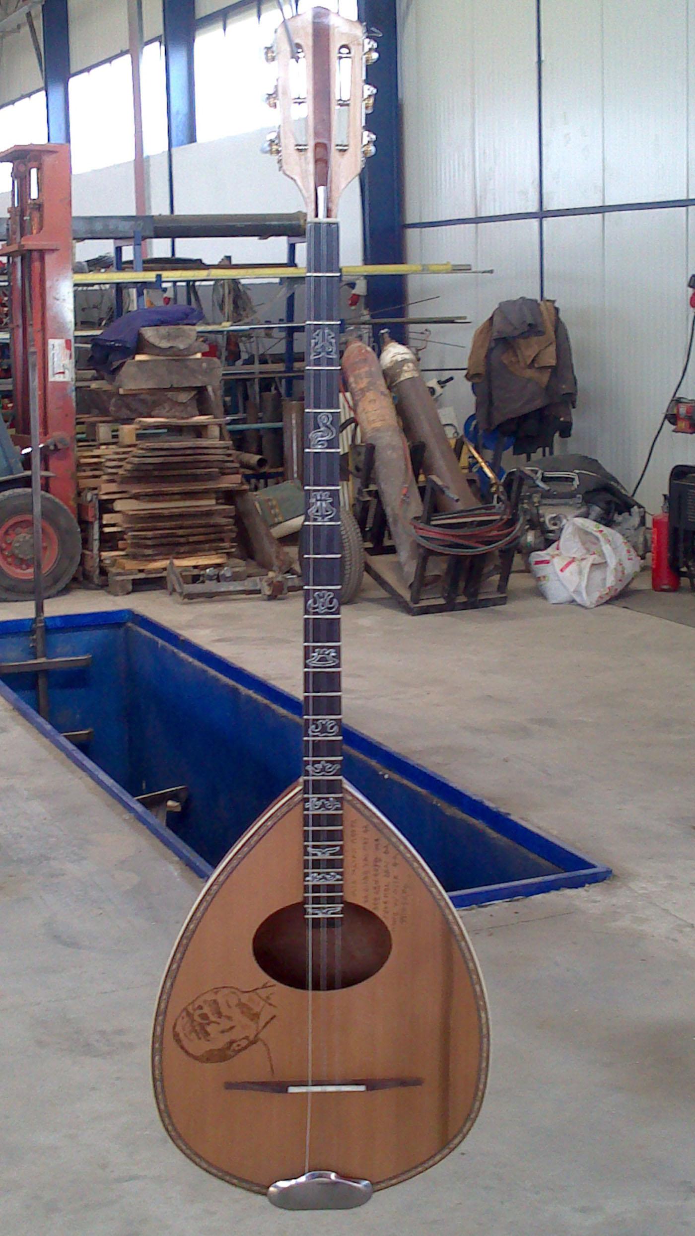

ΠΑΥΛΟ ΚΑΤΙ ΑΣΧΕΤΟ...............ΤΙ ΒΑΠΤΙΖΕΙΣ ΜΕΣΑ ΣΤΗΝ ΓΟΥΡΝΑ? Η ΚΑΝΩ ΛΑΘΟΣ ΚΑΙ ΕΙΝΑΙ ΑΛΛΟ ΠΡΑΓΜΑ?
Απ: σκαλιστο σκαφτο τριχορδο
« Απάντηση #114 στις: Μαΐου 11, 2013, 07:57:23 πμ »
καποτε ερχοντουσαν φορτηγα και αυτο ειναι η ραμπα που κανεις εργασιες απο κατω.
τωρα μπορει να το κανω κολυμπηθρα να βαφτιζω τους αριστοκρατες σε λαικους και τους μορφωμενους σε αγραμματους αλλα δεν βρισκω ιερεα.
Γεια σου φιλε παυλο με τα εργαλεια σου.Τωρα αυτο που λες ΟΛΑ ΑΠΟ ΕΝΑ θα σου ελεγα επουδενει σκαφος απο κεδρο θα ειναι τζαμπα ο κοπος σου, γιατι ολα τα μαλακά ξυλα στην κυλοτητα αποροφουν τον ηχο και δεν τον αντανακλουν.Απο την στιγμη που εχεις μονοκοματο με ομοιομορφες βενες να το προτιμησεις ειναι καλυτερο απο το διπλο απο ολες τις αποψεις.Παυλο μπορεις να μου πεις που το βρηκες 300mm αν εχεις δει αλλα σε τι διαστασεις και τι τιμη θα ενδιεφερε κατι τετοιο
