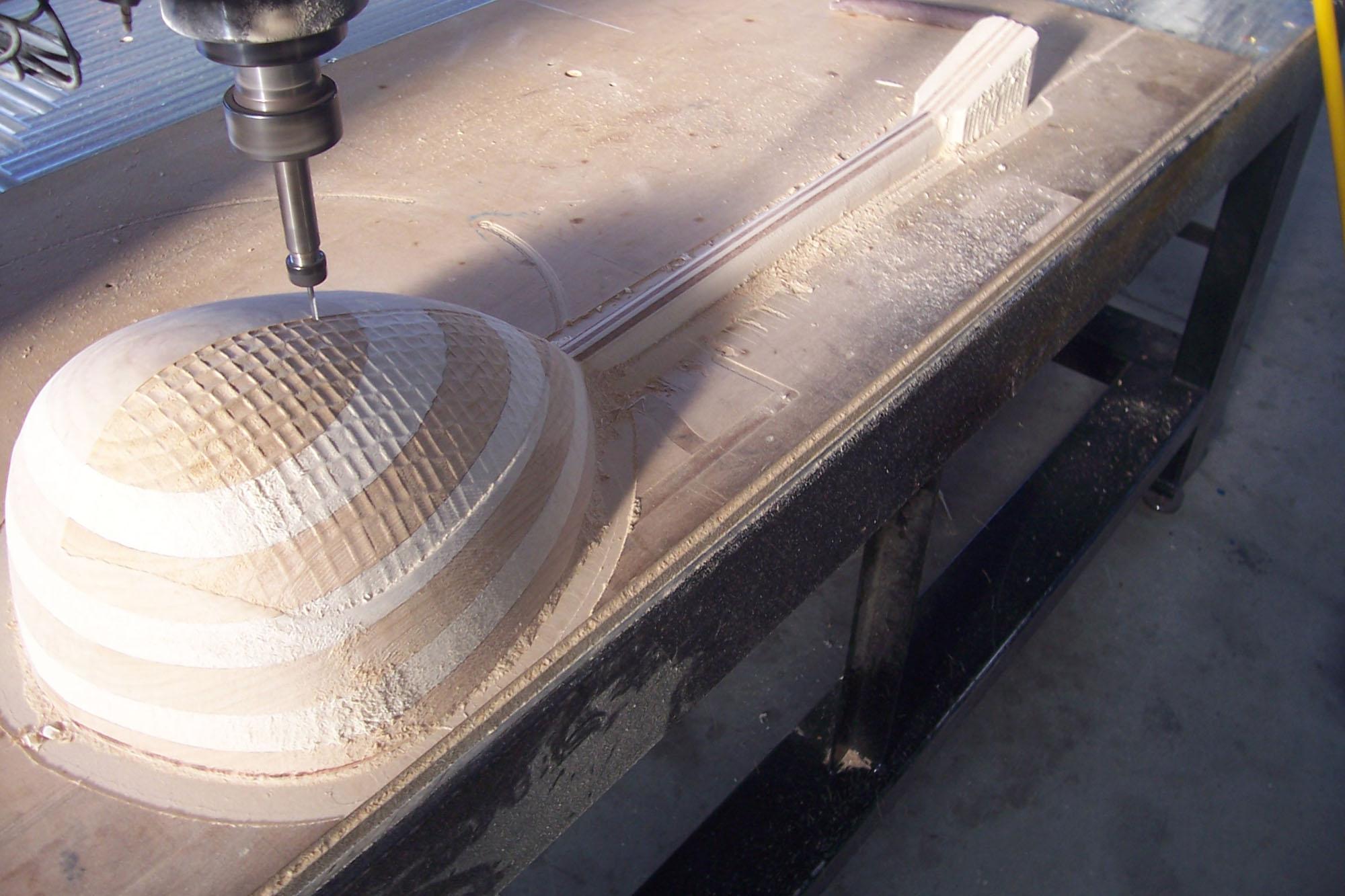

καλησπερα μαστορια.
ενα τριχορδο ξεκινησα και μοιαζει σαν τουρτα η συνταγη ειναι
κερασι αγριο
φλαμουρι ρουμανιας
κοντρες ειναι αζουμπε[ειναι απο τακους στους  σιδηροδρομους]
κατασκευη τριχορδο κερασι φλαμουρι αζουμπε

Αν ελεγα απλως οτι ειναι φοβερο θα ηταν λιγο! Παυλε μας εχεις χαζεψει φιλε  :-*
Αυτο το ξυλο που χρησιμοποιουν στους σιδηροδρομους το εχω ακουσει με 10 διαφορετικα ονοματα. Μηπως δεν ειναι τελικα ενα μονο ειδος;

Παύλε να σε ρωτήσω, τα ξύλα στο πλάτος είναι μονοκόμματα ή είναι δύο κομμάτια που τα κολλάς μεταξύ τους; Γιατί αν δεν κάνω λάθος το μέγιστο πλάτος στο μπουζούκι παίζει στα 27 εκατοστά και αναρωτιέμαι αν βγαίνουν τόσο μεγάλα κομμάτια σε πλάτος, από που προμηθεύεσαι ξύλα αν επιτρέπετε;
Στο επόμενο όργανο που θα κάνεις, αν θες και σου φαίνετε καλή ιδέα κάνε εξωτερικά χάραγμα κατά μήκος, όπως οι σκαφτές ντούγιες να σου δώσω να καταλάβεις, νομίζω οπτικά θα είναι όμορφο, δηλαδή έτσι το φαντάζομαι, καλή συνέχεια στην κατασκευή και καλόπαιχτο.
Μπράβο και στην κοπέλα, πολύ καλή.
Απ: σκαλιστο σκαφτο τριχορδο
« Απάντηση #100 στις: Απριλίου 03, 2013, 06:42:08 μμ »
το προηγουμενο ηταν κοματια 80χ40.
απο μια μπαλετα ξυλα  διαλεγω αυτο που ειναι 300μμ.
αν δε βρω τα κολλαω αλλιως 160χ50 το 160 ειναι το το βαθος.
το μασιφ που χρειαζεται ειναι 380χ300χ160+ μανικο.
αν ειναι να κανω ενα σκαφος 1000χ2000χ500 βαθος δηλ ενα μεγαλο ενχορδο και μαζευτουμαι 4-5 ερασιτεχνες[και ενας μαεστρος] να παιξουμαι λετε να τα καταφερουμαι.
 θα εχει μεγαλη ενταση η οχι

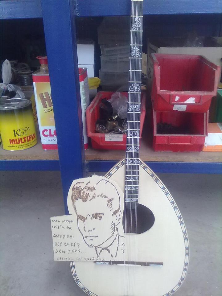

το καινουριο λεω να το κανω πυρογραφια στο καπακι καλο ειναι.
« Απάντηση #103 στις: Απριλίου 16, 2013, 09:05:23 μμ »
ΕΙΝΑΙ ΠΟΛΥ ΚΑΛΟ ΧΩΡΙΣ ΤΟΥΣ ΣΤΟΙΧΟΥΣ ΟΜΩΣ. ΓΝΩΜΗ ΜΟΥ ΠΑΥΛΑΡΑ
