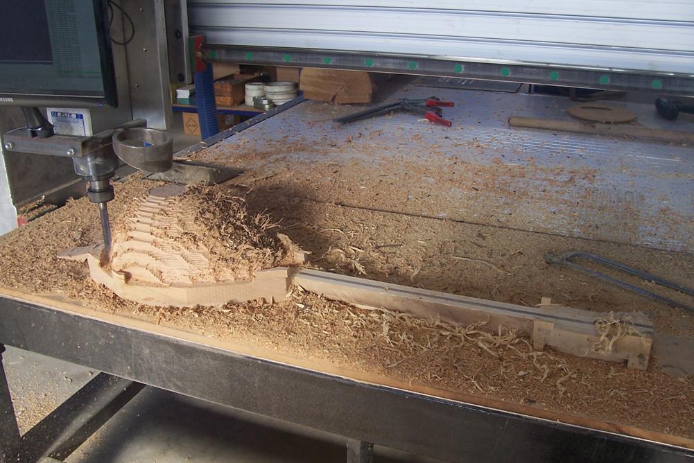

Γιατί μου τα κάνετε αυτά ρε παιδιά; Φίλε Παύλε το βάζεις στο μηχάνημα πας για καφέ και γυρνώντας έτοιμο το μπουζουκάκι, νομίζω είσαι αυτό π έψαχνε το φόρουμ, βγάζε εσύ καλούπια να φτιάχνει ο λαός οργανάκια ;)
Βάλε καμία φωτογραφία μόλις το τελειώσεις.

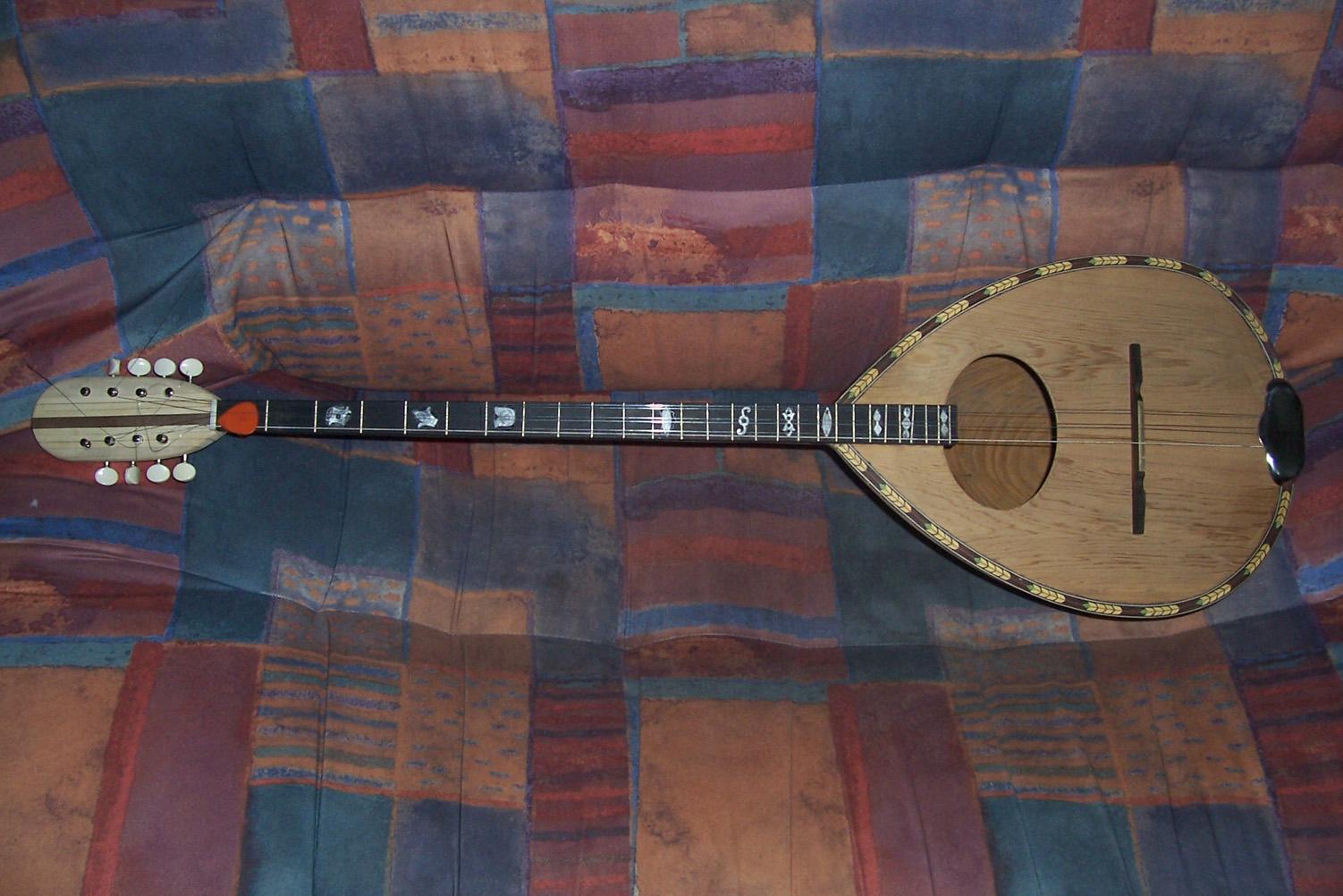

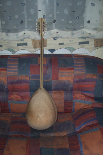

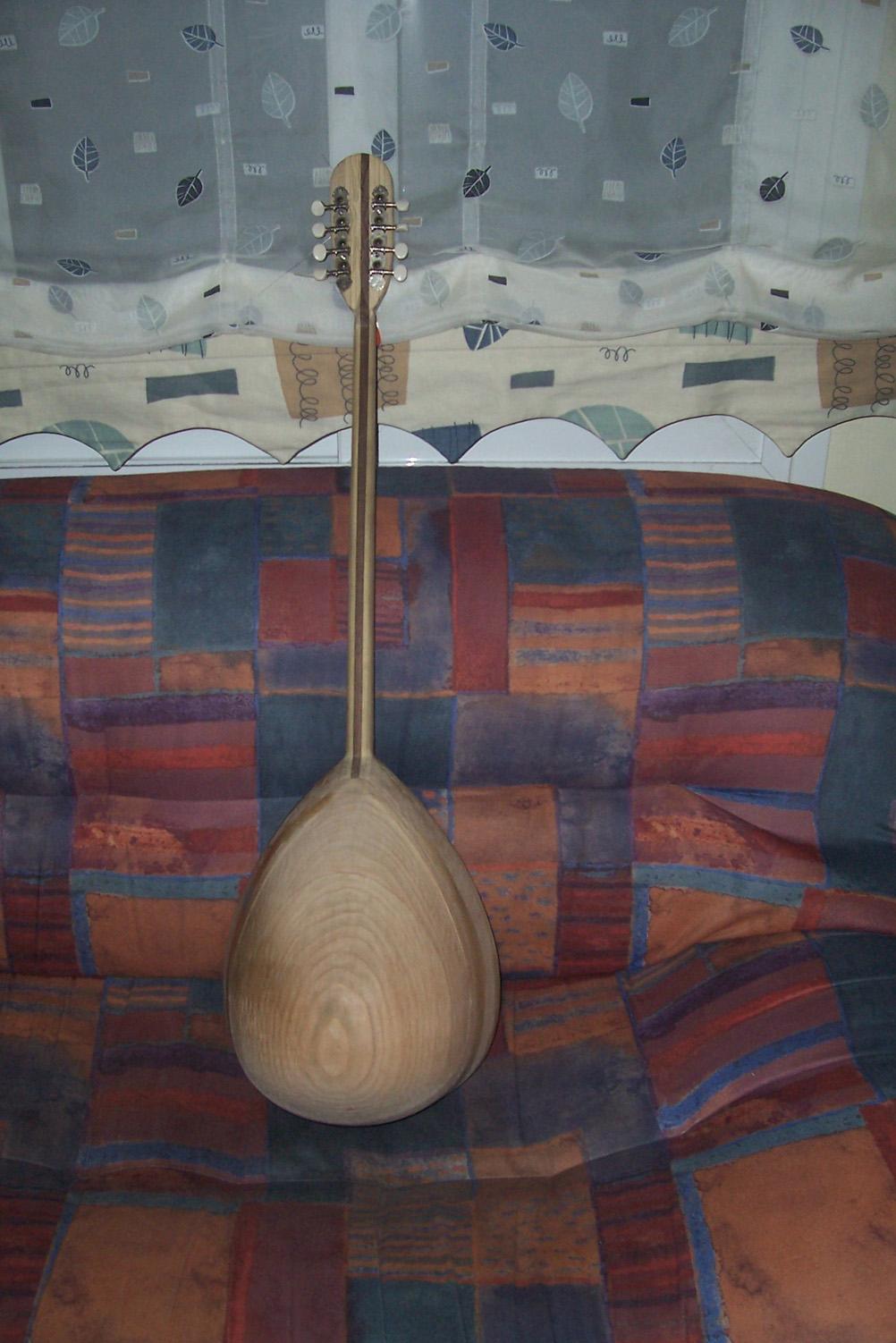

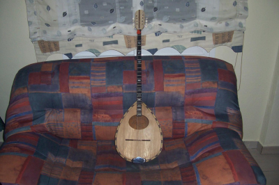

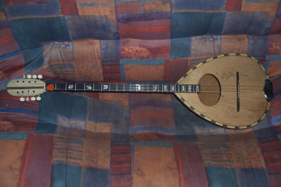

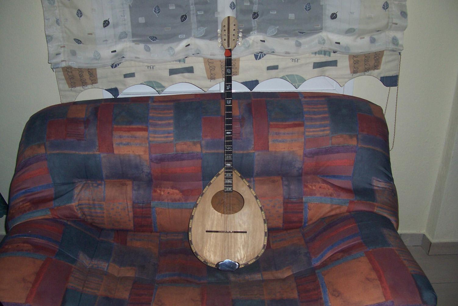

χρονια πολλα σε ολους.
το δευτερο οργανο ειναι βουνισιο κερασι αγριο. περιπου 200 χρονων. 10 χρονια που κοπηκε.
η κλιμακα ειναι 700μμ.
290 φαρδος 165 βαθος 370 μηκος σκαφους
μανικι 470
καραολο 160
συνολικο μηκος 1000μμ
το μανικι ειναι 4τεμ αγιουζ και ενα καρυδι.
το εκανα 25μμ πανω 30μμ κατω
καπακι κεδρος με περιεργα νερα.
2 καμαρια ελατο.
ταστιερα αφηρημενη τεχνη?δεν εγιναν καλα τα σχεδια και σφαξιμο ενα ταστο

Απ: σκαλιστο σκαφτο τριχορδο
« Απάντηση #48 στις: Ιανουαρίου 04, 2013, 07:52:19 πμ »
2
« Απάντηση #49 στις: Ιανουαρίου 04, 2013, 07:53:59 πμ »
3

« Απάντηση #50 στις: Ιανουαρίου 04, 2013, 08:11:55 πμ »
ευγε..........!!!!!!!!!!!!!!
« Απάντηση #51 στις: Ιανουαρίου 04, 2013, 01:22:16 μμ »
Μπραβο! Ηχο???
« Απάντηση #52 στις: Ιανουαρίου 04, 2013, 07:31:50 μμ »
προσπαθησα ενα του καζαντζιδη
http://youtu.be/2Rck5e9nmhc
« Απάντηση #53 στις: Ιανουαρίου 04, 2013, 11:59:26 μμ »
Μπράβο και από μένα.
Μιά απορία. Ο ήχος που ακούμε στο βιντεάκι είναι με την φυσική αντίχηση του χώρου, η το βάθος μπαίνει από κάποιο μηχάνημα;
« Απάντηση #54 στις: Ιανουαρίου 06, 2013, 06:40:00 πμ »
σκετο ειναι στον χωρο του μαγαζιου.
« Απάντηση #55 στις: Ιανουαρίου 06, 2013, 11:13:33 πμ »
Πολυ ωραιος ο ηχος!!
Η διαφορα και το βαθος που ακουγεται ειναι λογω του σκαφτου σκαφους πιστευω!
Ο ηχος δεν απορροφαται οπως συμβαινει με τις δουγιες!
« Απάντηση #56 στις: Ιανουαρίου 06, 2013, 01:08:02 μμ »
Υπέροχο όργανο φίλε Παύλε!!!!
Ήχος που δεν έχει να ζηλέψει τίποτε από "χειροποίητα" όργανα και μάλιστα κατασκευαστών με όνομα!!!
« Απάντηση #57 στις: Ιανουαρίου 06, 2013, 02:41:02 μμ »
Μια χαρα ακουγεται ο ηχος του....εισαι πρωτος.
Σκαφτα μπουζουκια μονο στη φυλακη κανανε:)
« Απάντηση #58 στις: Ιανουαρίου 07, 2013, 07:59:34 μμ »

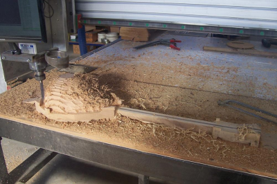

Φίλε Παύλο το cnc βλέπω ότι σκίζει,μπράβο και με πολύ ωραίο ήχο.

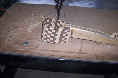

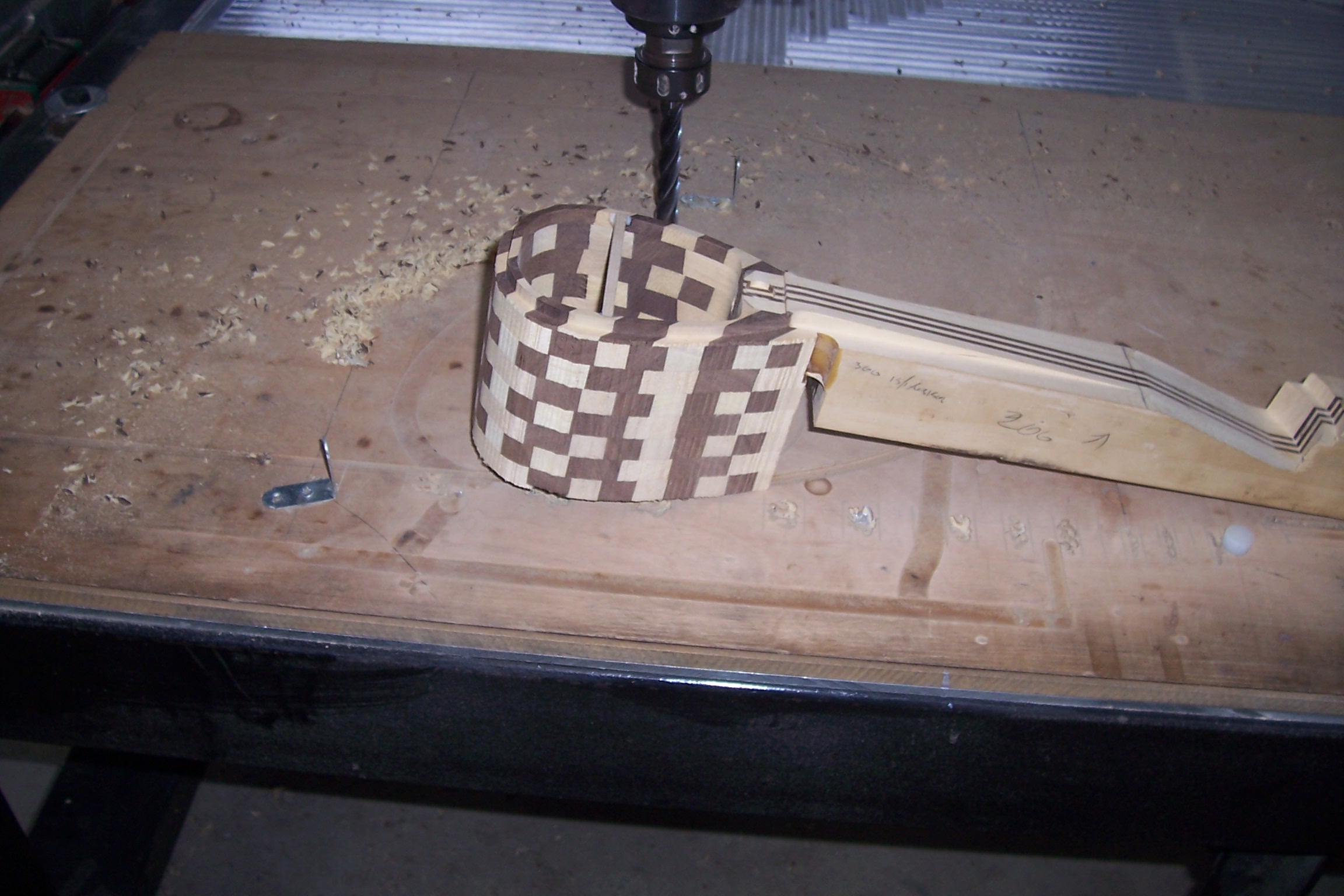

« Απάντηση #59 στις: Φεβρουαρίου 23, 2013, 03:49:08 μμ »

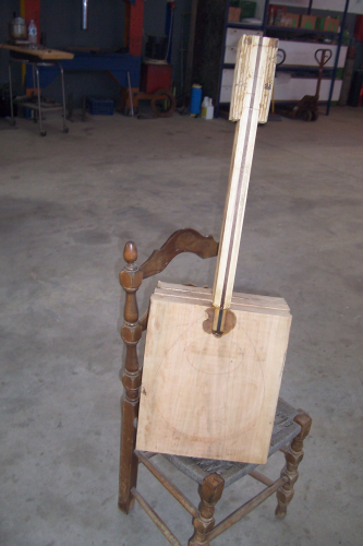

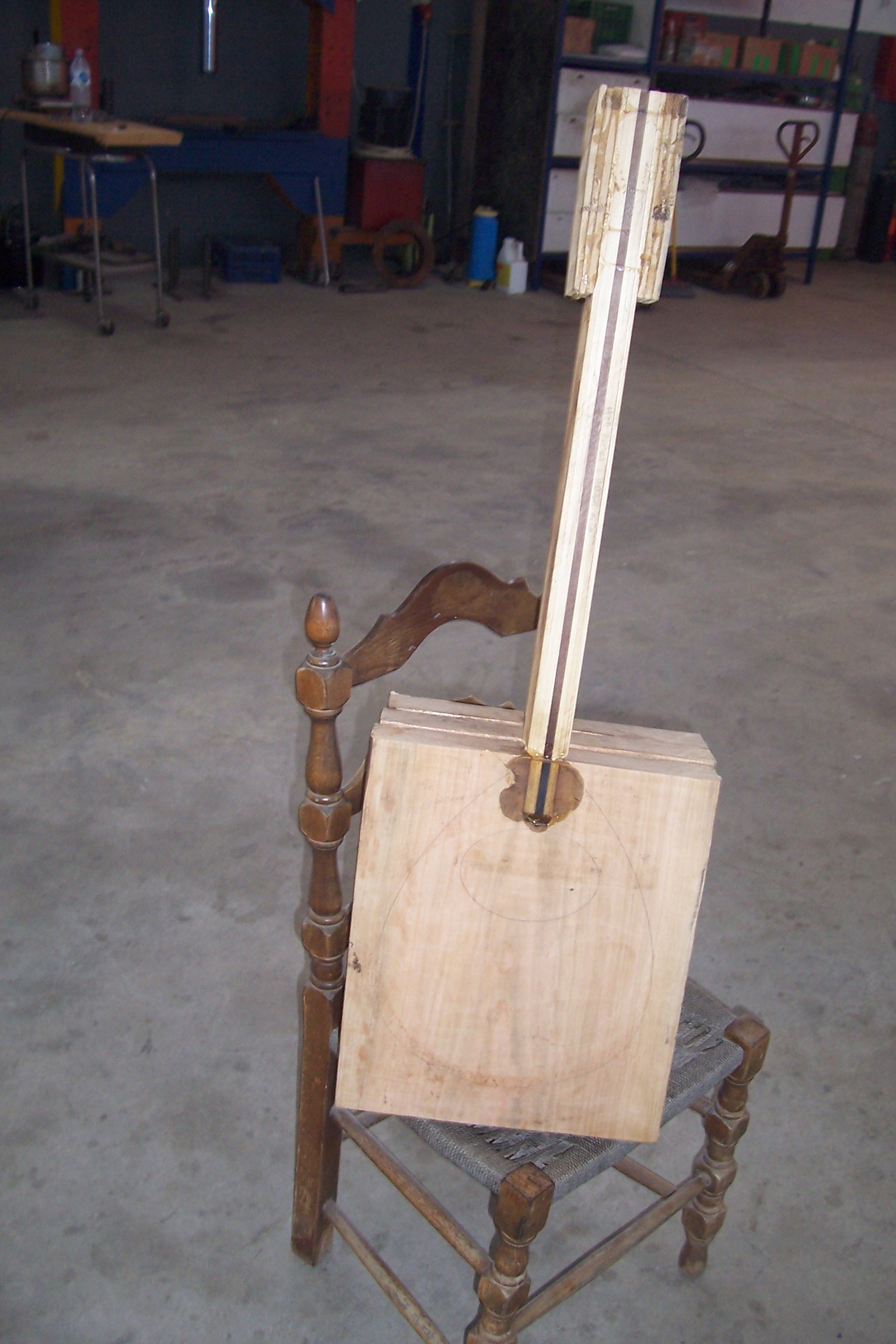

καλησπερα σε ολους
κατασκευη μπαγλαμα το σκαφος ειναι απο ρεταλια αγιουζ και καρυδι αλλα δεν υπολογισα καλα τα τετραγωνακια..
και εκανα και κατασκευη ταστιερας και στο χαραγμα του σχεδιου εβαλα οζα που βαφουν τα νυχια. υπαρχει κανενα αλλο υλικο
