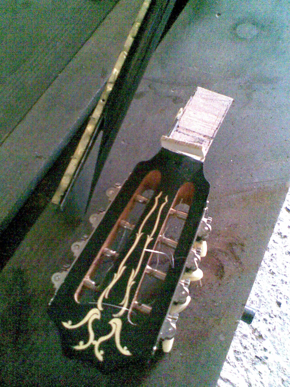

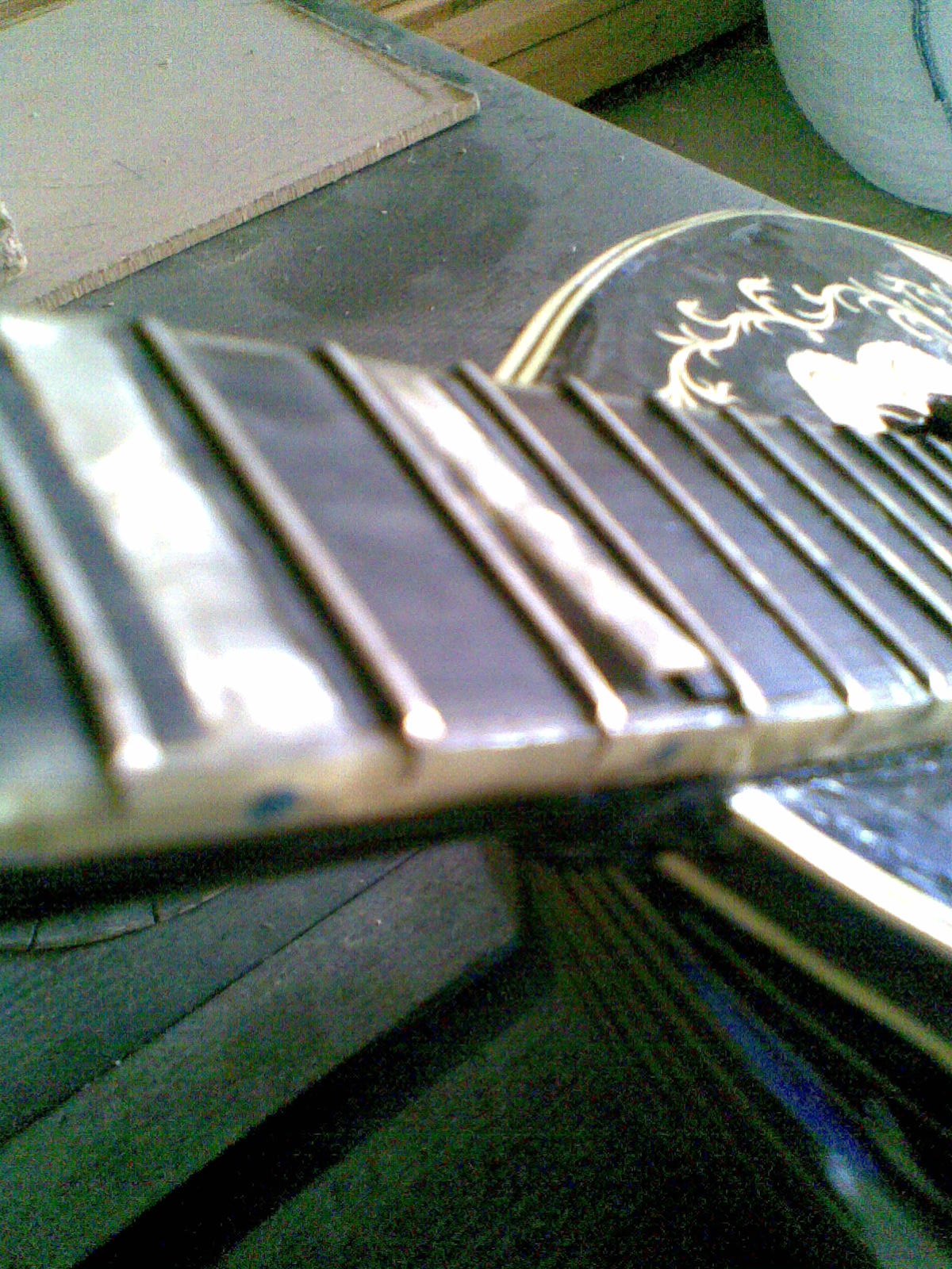

Κι εγω δεν ξερω πως την πατησα ετσι.Θες το κρασι, θες η καλη παρεα, και ξαφνικα σκαει μυτη ο αδερφος του Γιωργου και βλεπει τα οργανα.Ρε μου λεει, εσυ τα φτιαχνεις? μπραβο.................εχω ενα παλιο μπουζουκι και τοχω παρατημενο, να στο δοσω να το φτιαξεις? Και τοφερε.Στην αρχη δεν ειδα τιποτα( μαλον με ειχε βαρεσει) μολις το εφερα στο μαγαζι κι ανοιξα την βαλιτσα πηγα να λυποθιμησω.Οπου κι αν ακουμπησεις πανω στο οργανο.............. θελει απο λιγη εως πολυ δουλεια.Αρχιζω.................σπασμενο η μαλον ξεκολημενο καραολο, ξεκολημενοι τσαμπουκαδες,σπασμενο καπακι , ξεκολημενη ταστιερα στον τακο, σπασμενη κολαντζα, και το ποιο βασικο.....................ξεκολημενο μανικο.Τον πηρα τηλ....ρε μαλακα παλευατε του λεω με το μπουζουκι? Ο αδερφος μου λεει αυτος........εγω τι ξερω, κοιτα κωστα αν φτιαχνετε φτιαχτο αλλιως πετα το  στα σκουπιδια.Ε λοιπον εχω βαλει στοιχημα με τον εαυτο μου να το φτιαξω, οτι κι αν μου κοστισει σε ωρες δουλειας κι ας αλλαξω καπακι, γιατι δεν εχει περιμετρικο συριτι να παταει καλα, και γι αυτο εσπασε το παλιο.Το προβλημα μου ειναι το μανικο.Πως ξεκολαει ενα μανικο που κουνιεται αλλα δεν βγαινει?

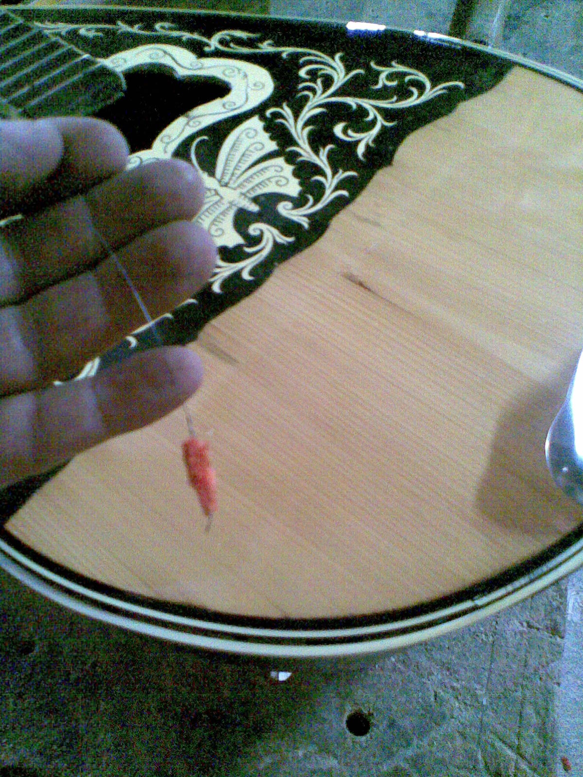

το οργανο ΔΕΝ εχει ετικετα κατασκευαστη και πρεπει να ειναι φτιαγμενο ( απο αισθητικης πλευρας ) καπου στα 1987-90.
Αυτο που δεν ειχα ξαναδει ειναι οι χορδες του ,που στο σημειο που τριβονται με το σκαφος ( χορδιερα παλαιου τυπου) ειχαν κατι σαν τσοχα.Εχει δει κανεις κατι παρομοιο?

Κώστα τέτοιες χορδές κυκλοφορούσαν παλιά, γύρω στο 80. Τις θυμάμαι χαρακτηριστικά

Οι χορδές αυτές είναι τυλιγμένες με κόκκινη κλωστή και πράγματι χρησιμοποιούνταν σε παλιές χορδιέρες. Τις έχω δει σε αρκετά παλιά όργανα (δεκαετίας '80 που λέει και ο getit) που οι χορδιέρες τους ήταν μονοκόματες.

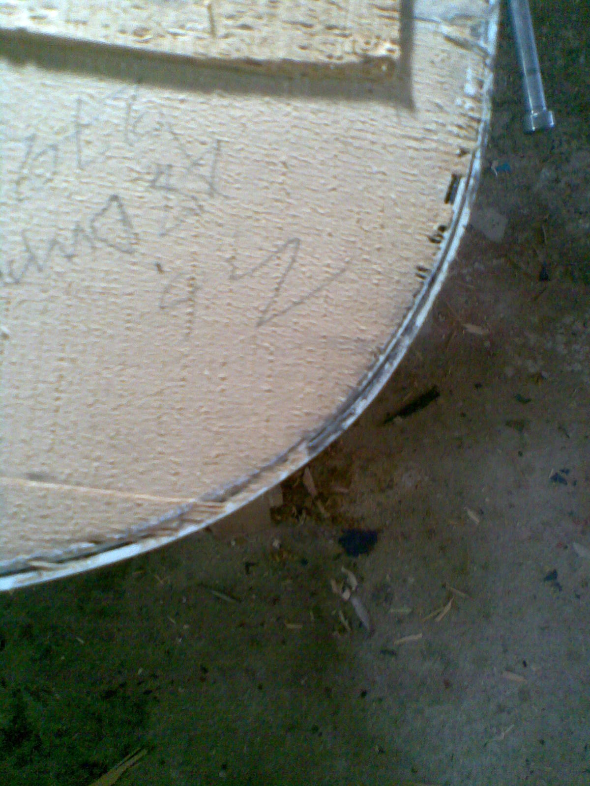

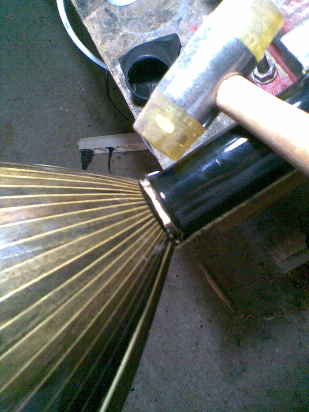

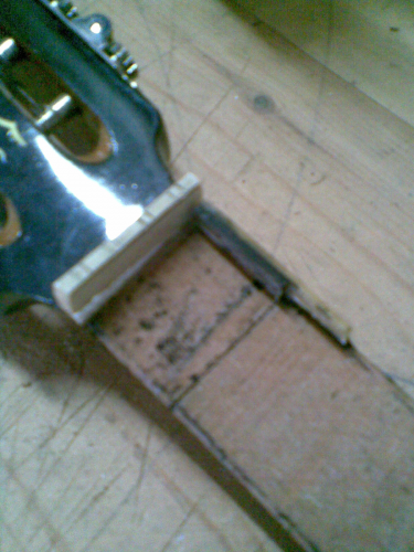

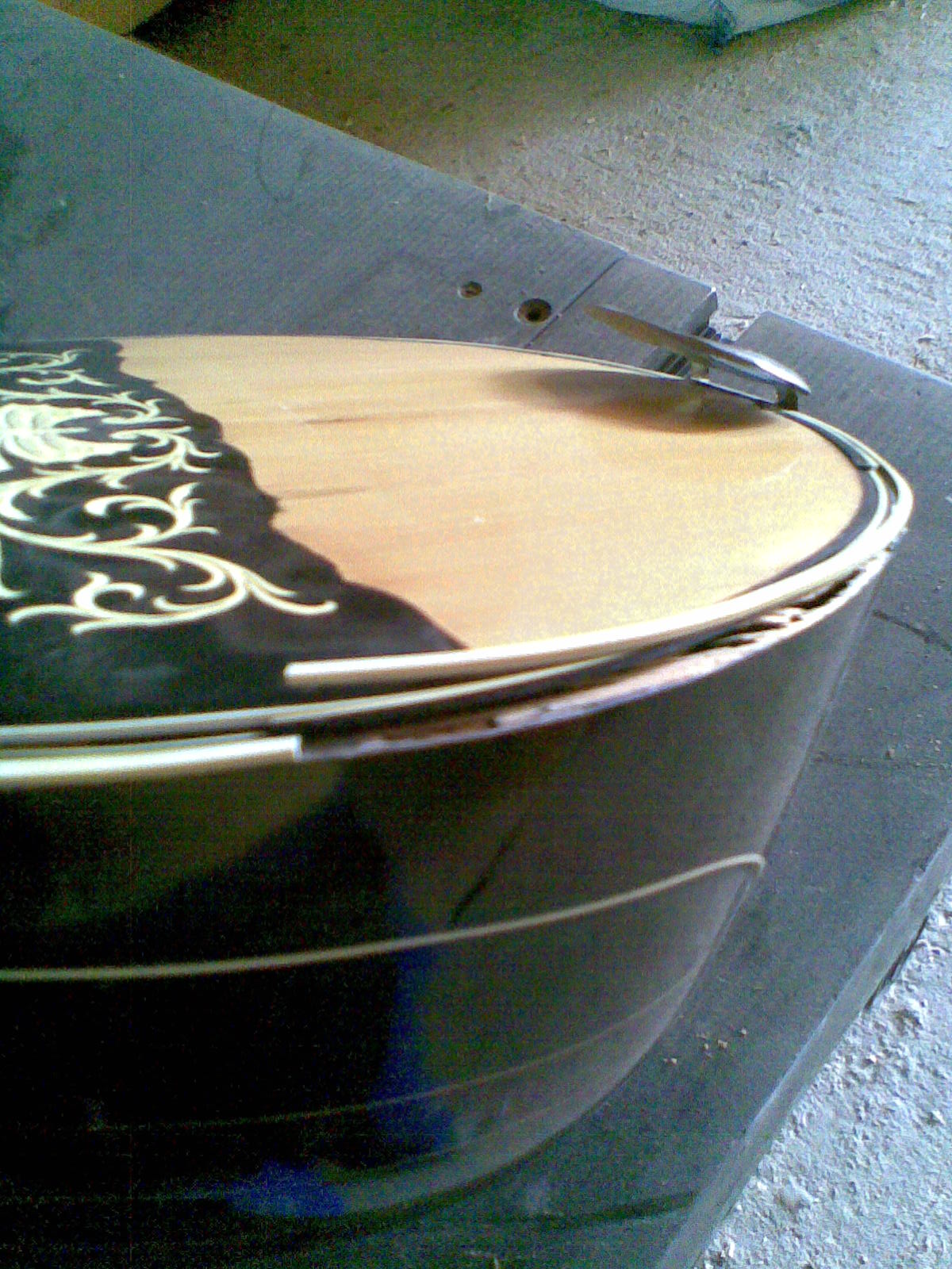

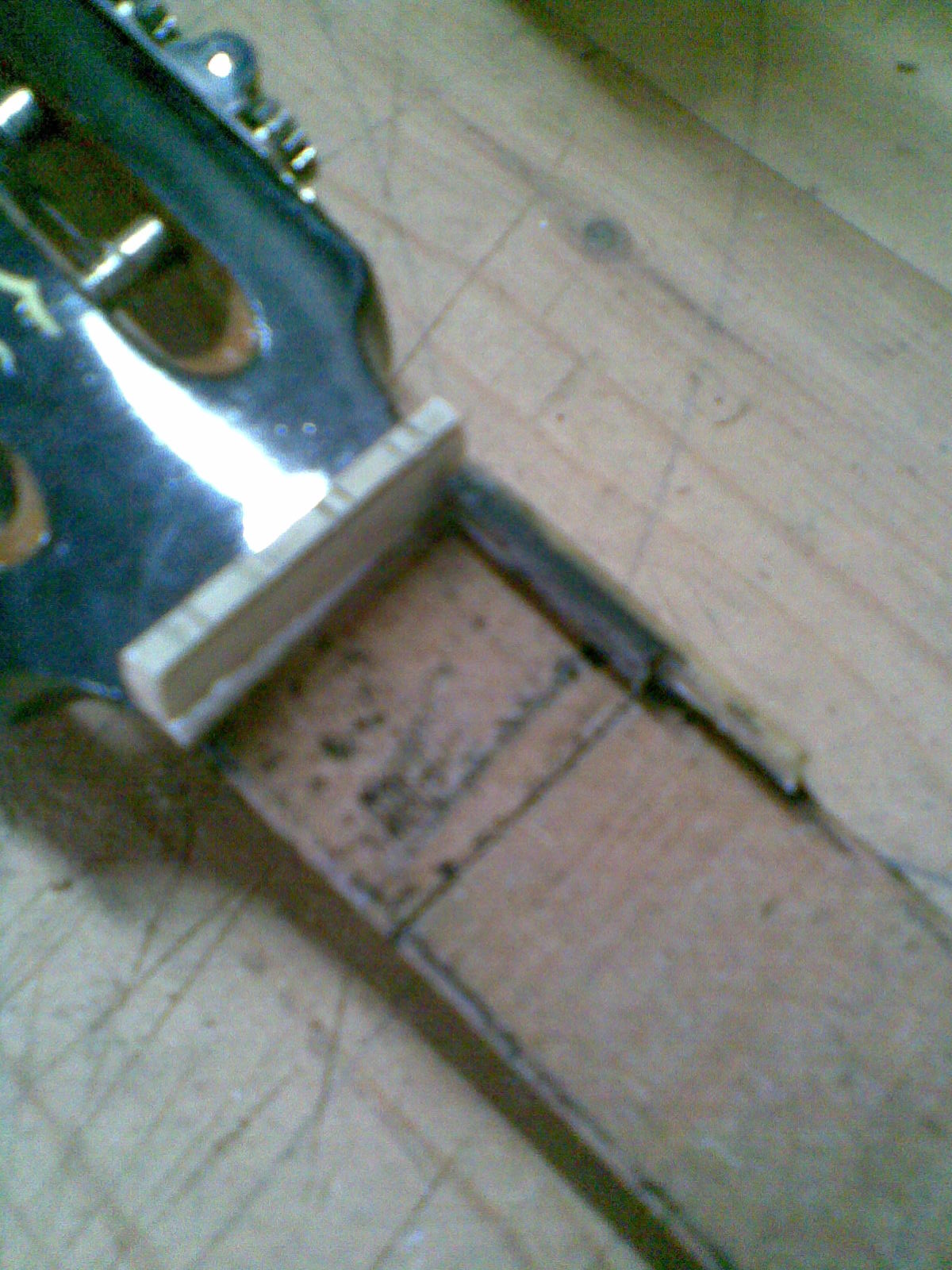

Κουρε φιλε μου σε ευχαριστω για τις πολυτιμες συμβουλες σου.Δεν χρειαστηκε παντος να υγρανω την περιοχη( μ αρεσει αυτη η εκφραση) του τακου στην ενωση.Ηταν ολη ξεκολημενη οποτε χτυποντας με την ματσολα προσεκτικα βγηκε το μανικο αφου ειχα αφερεσει πρωτα το .........καπακι ο θεος να το κανει.Κι εξηγουμε παρακατω..............Πρωτα εβγαλα με ζεστη ( πιστολακι μαλιων) το καπακι
Απ: Ο ΜΕΓΑΛΟΣ ΜΠΕΛΑΣ
« Απάντηση #12 στις: Μαΐου 16, 2012, 02:17:32 μμ »

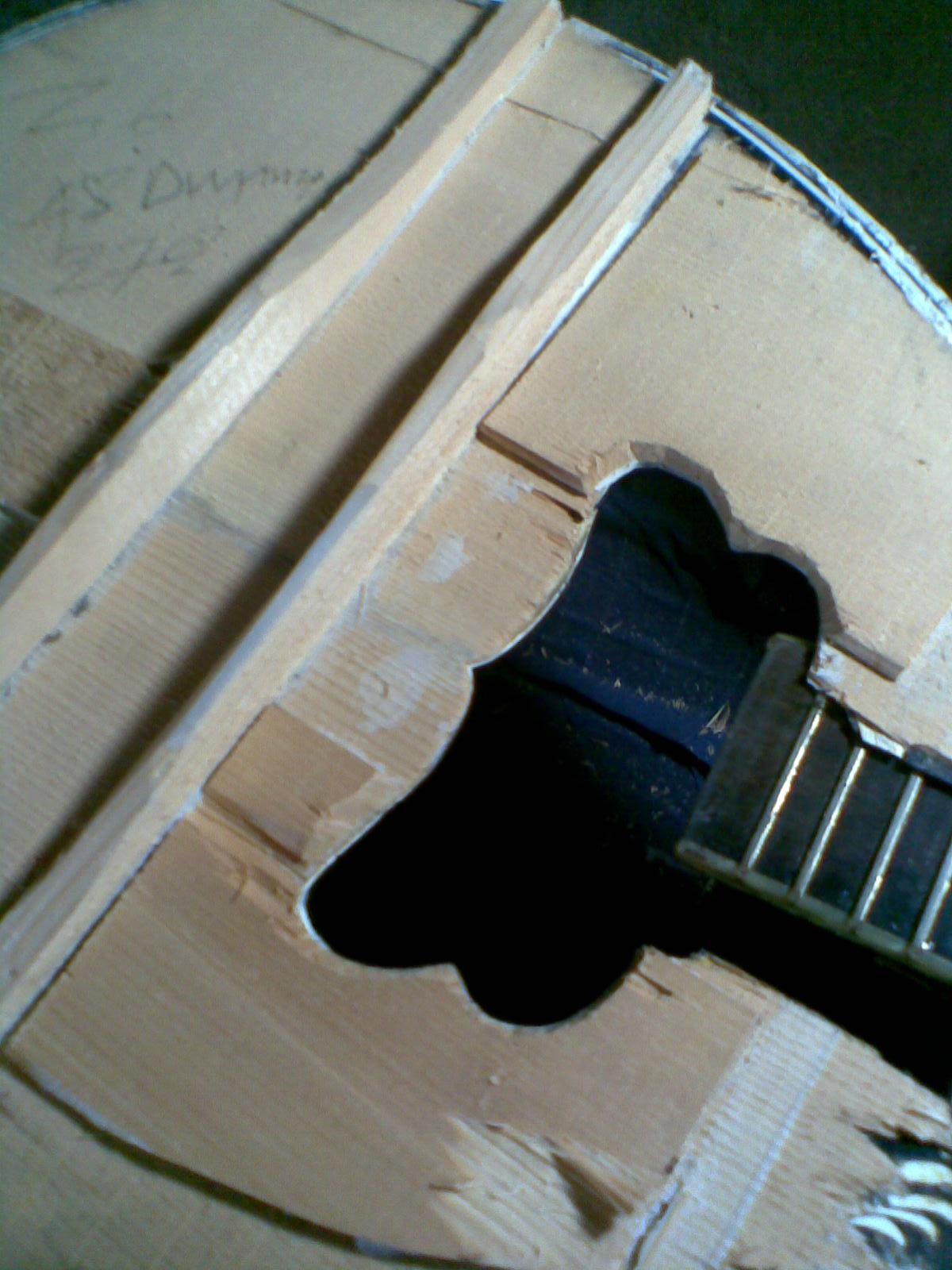

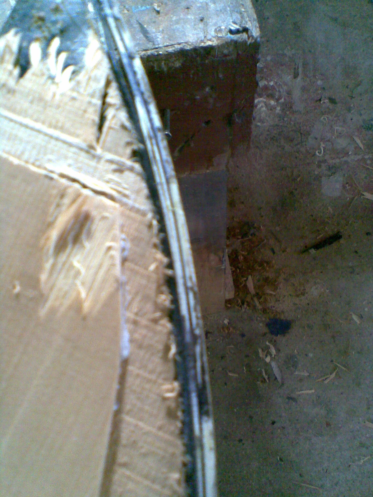

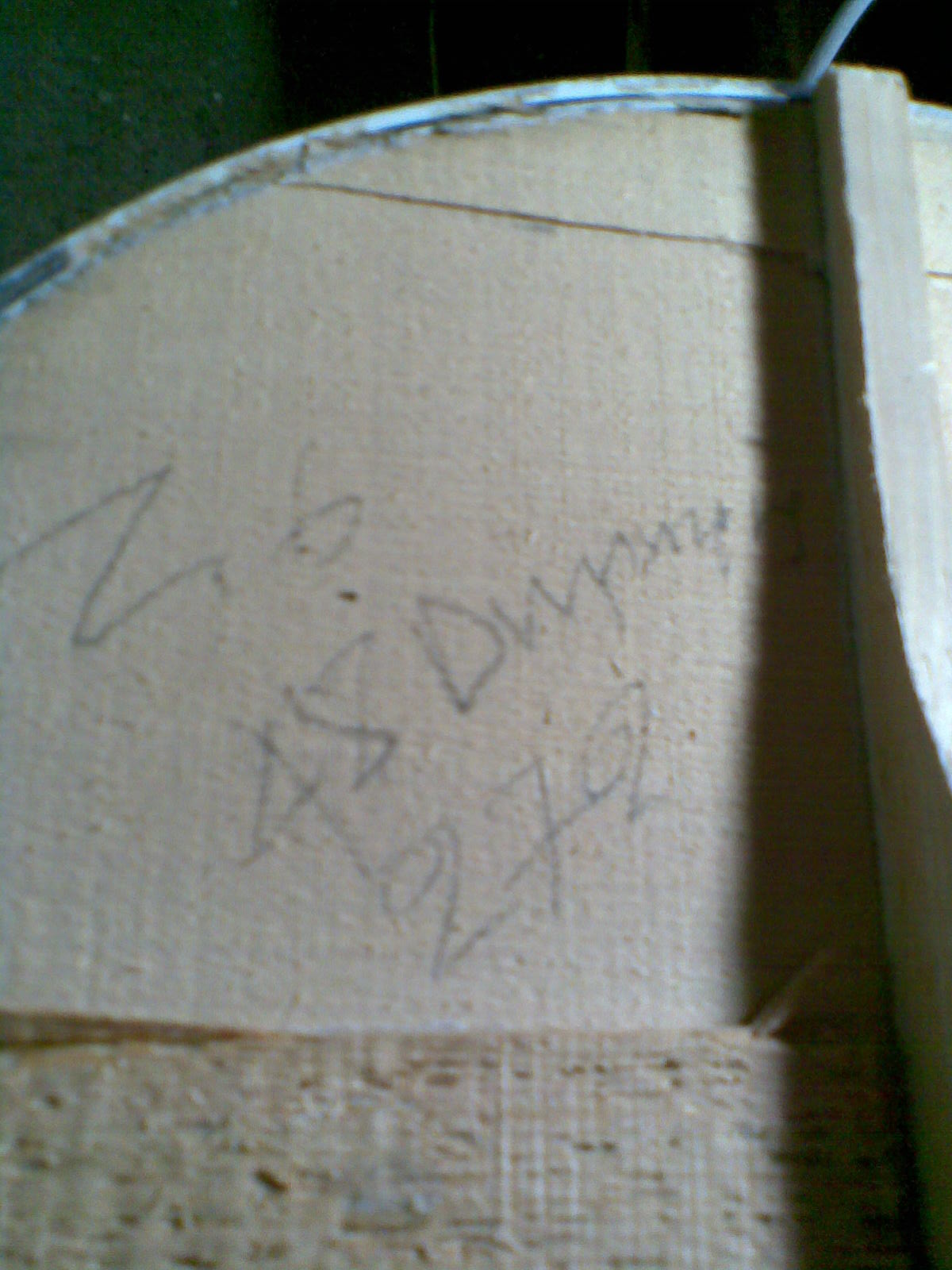

το καπακι εδειξε οτι ο τυπος που το εφτιαξε ηταν τσοπανης.Πρωτον διοτι αυτα δεν ειναι καμαρια αλλα καδρονια.Δευτερον διοτι το καπακι στηριζοταν μονο στα καμαρια και στον πισω τακο λογο πολυ βαθιας πατουρας για τα περιμετρικα συριτια του οργανου.Ο τυπος τραβηξε την πατουρα κι ....εφαγε ολο το ψαχνο του καπακιου προκειμενου να στερεωσει τα περιμετρικα.Ετσι το οργανο εσπασε εκει γυρο
« Απάντηση #13 στις: Μαΐου 16, 2012, 02:21:40 μμ »
το παραξενο ειναι οτι μαλον εκανε παραγωγη μπουζουκιων διοτι μεσα στο καπακι γραφει με μολυβι τον εξης κωδικο.....Ζ6  48 ΔΗΜΗΤΡΗΣ 272
αρα  εκανε παραγωγη κατα την γνωμη μου    Δεν ξερω ισως το 275  να ειχε ποιο χοντρα καμαρια

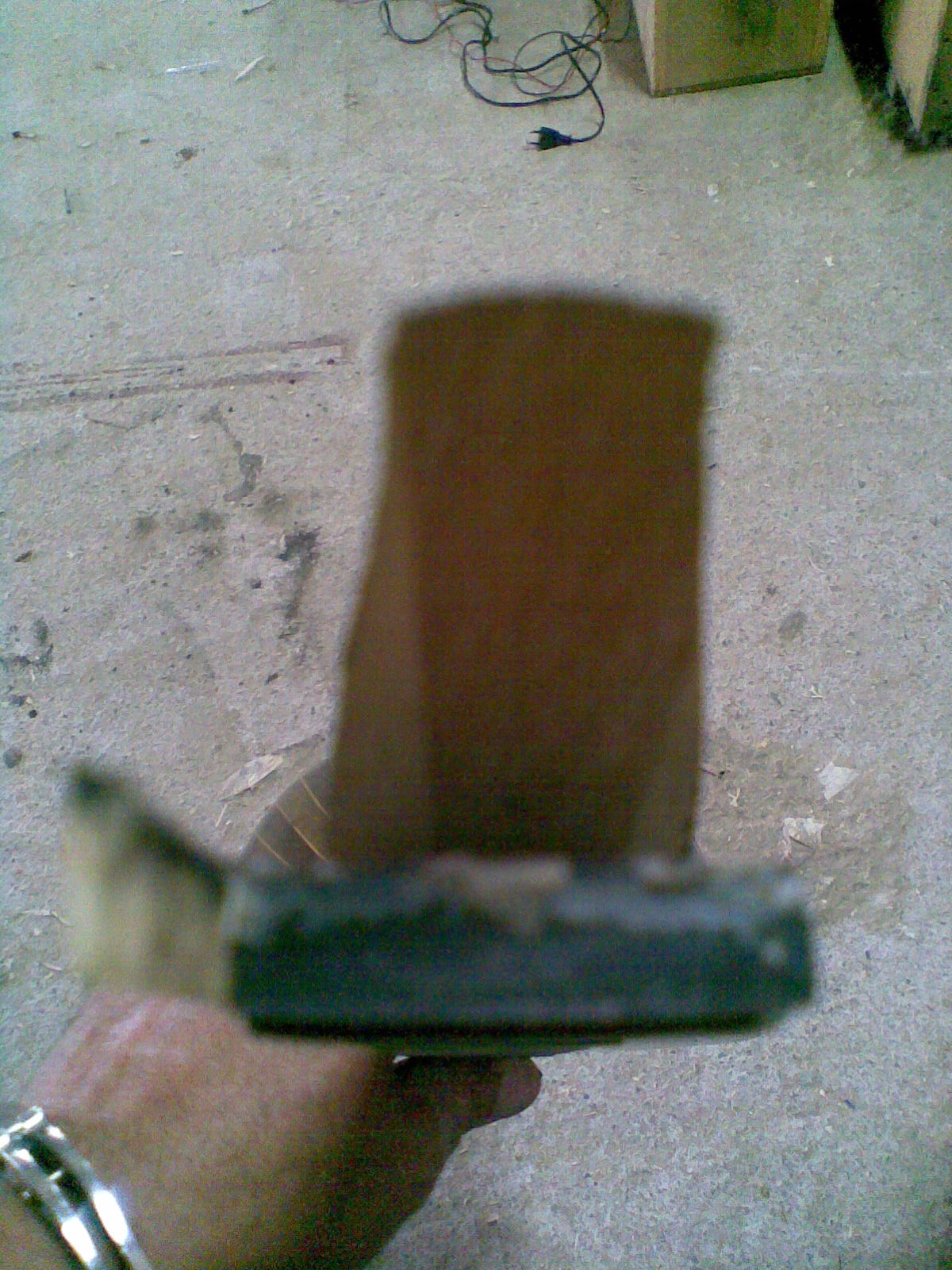

« Απάντηση #14 στις: Μαΐου 16, 2012, 02:25:50 μμ »
τελος παντων με ιδιετερη ευκολια βγηκε και το μανικο, το οποιο οπως προειπε κι ο φιλτατος κουρος Δεν ειχε κοληθει με ψαροκολα η με καποια ειδικη κολα αλλα με απλη atlakol  πλακιδιων.Την γνωριζω πολυ καλα απο το χρωμα της ,κι απο τον τροπο που ξεκολαει απο τα ξυλα μετα απο καιρο
