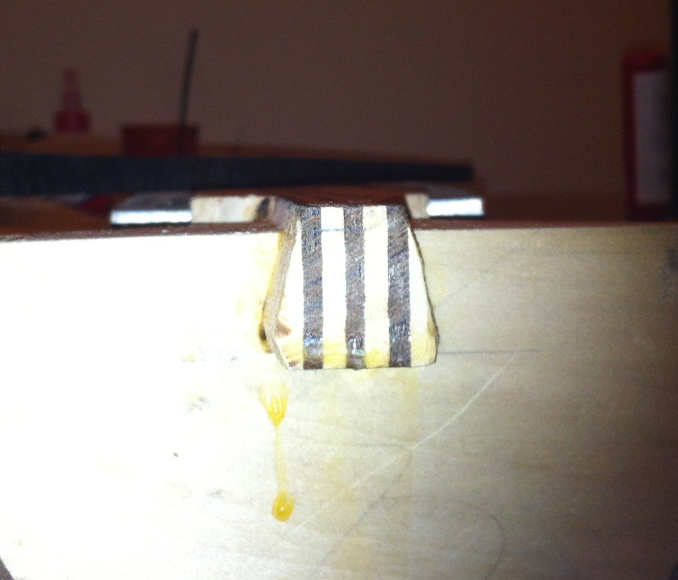

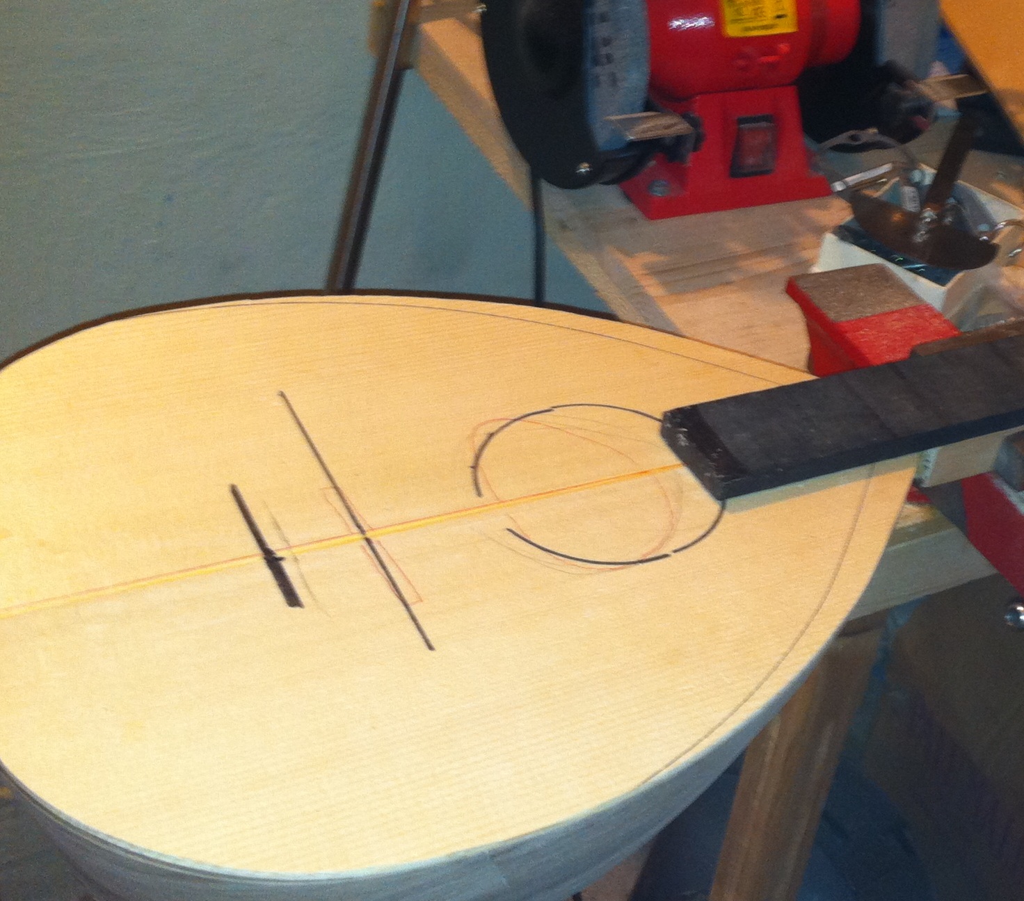

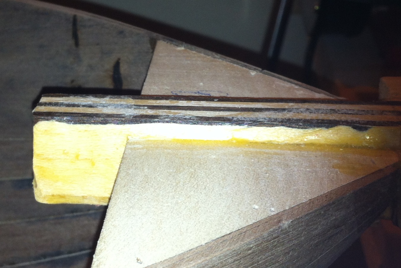

« Απάντηση #10 στις: Απριλίου 29, 2012, 09:25:13 μμ »
Τα καταφερα επιτελους το κολησα και ειναι σηκωμενο 3mm οταν το γυρναω αναποδα στην χορδιερα! αρχιζω και την ψωνιζω! ;D εχω και φωτο σας ευχαριστω ολους πραγματικα αλλα ουσιαστικα τωρα αρχιζουν τα δυσκολα!

μπουζουκακι
Δημητρης Βλαχος
  • Μηνύματα: 140
Απ: Το μανικι ειναι πολυ μανικι τελικα!
« Απάντηση #12 στις: Απριλίου 29, 2012, 11:40:29 μμ »
μπουζουκακι
Δημητρης Βλαχος
  • Μηνύματα: 140
« Απάντηση #13 στις: Απριλίου 29, 2012, 11:43:21 μμ »
μπουζουκι 3
