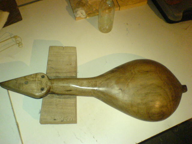

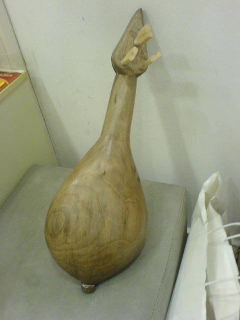

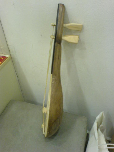

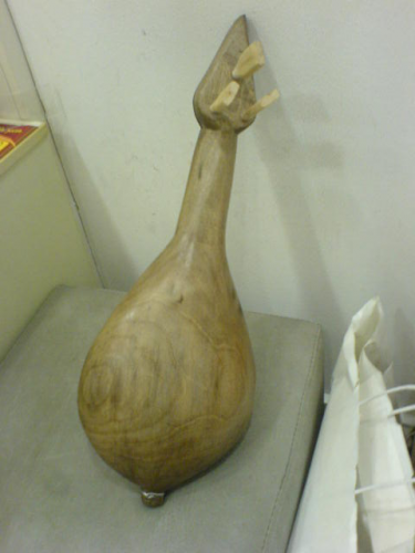

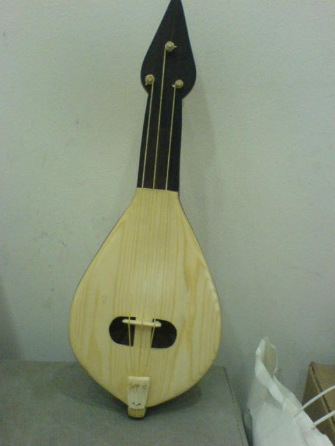

 [ Invalid Attachment ] Πρώτη μου κατασκευή λύρα θράκης.
ο λόγος που καταπιάστηκα είναι ότι ποτέ δεν είμαι ικανοποιημένος με αυτό που έχω και όλο θέλω διαφορετικά πράγματα αλλά το να αγοράζω συνέχεια καινούρια όργανα δεν γίνετε οπότε θα φτιάξω είπα.
η χαρά μου δεν περιγράφετε και το αποτέλεσμα δεν περίμενα να είναι αυτό.
Ηχητικά τουλάχιστον το ήθελα κάπως έτσι όπως βγήκε
Σκάφος: καρυδιά
Καπάκι: πεύκο
ταστιέρα: Έβενος
κλειδιά καβαλάρης: σφένδαμος
ψυχή: έλατο
χορδοκράτης: κόκκαλο

έγινε μόνο με εργαλεία χειρός εκτός από τις τρύπες για τα κλειδιά και τον χορδοκράτη.

βασικά δεν υπάρχει κάτι συγκεκριμένο στη θρακιώτικη λύρα επειδή δεν είναι διαδεδομένη.φτιάχνουν λύρες οι ίδιοι οι οργανοπάικτες οπότε καταλαβαίνεται διαφέρουν αρκετά.
Το ιδιαίτερο γνώρισμά της είναι ότι έχει φαρδύ ηχείο κάτι που δεν ήθελα εγώ να το κάνω στην λύρα γιατί αυτή η λύρα που έχω αγορασμένη είναι αρκετά φαρδύ και βγάζει πολύ δυνατό και άγριο ήχο.
οι χορδές είναι εντέρινες  το κούρδισμα είναι ΛΑ(δεξιά όπως την βλέπουμε) ΡΕ(μεσαία) ΣΟΛ αλλά η ΣΟΛ είναι ένα τόνο χαμηλότερη της ΛΑ και παίζεται πάντα με με ίσο της ΡΕ.έχει μικρό εύρος λόγο του ότι η ΣΟΛ είναι ένα τόνο χαμηλότερη της ΛΑ.όταν θα έχω χρόνο θα ανεβάσω βίντεο.
