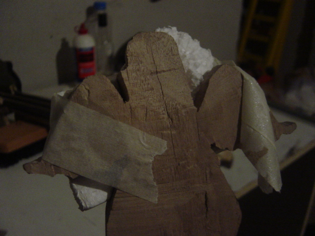

Ξεκίνησα καινούρια λύρα και μου παρουσιάστηκε πρόβλημα.
Στην κεφαλή θέλω να κάνω ένα σκαλιστό και από την πίσω πλευρά έχει ρωγμή η οποία δεν φαινότανε και τώρα που το έκοψα εμφανίστηκε μόνο από πίσω.
Είναι και σε σημείο που θα πρέπει να ανοίξω την τρύπα για το κλειδί ρίξτε μια ματιά και πείτε τι μπορώ να κάνω και εαν υπάρχει κίνδυνος για κάτι.

Φίλε Αλέξανδρε,
βλέπω ότι η ρωγμή δεν είναι φαρδιά αλλά δεν ξέρω πόσο βαθειά είναι.
Επειδή είναι στο κέντρο του κομματιού αυτό που θα έκανα εγώ θα ήταν να κάνω ένα λούκι με φρέζα χρησιμοποιώντας κοπτικό τύπου "V" κατά μήκος της ρωγμής, τόσο βαθύ που να αφαιρεθεί η ρωγμή, ώστε να μπορέσω να "φυτέψω" ένα σφηνοειδές φιλέτο από διαφορετικό ξύλο ώστε να δημιουργηθεί και μια αντίθεση. Μπορεί βεβαίως να είναι και από το ίδιο ξύλο αλλά θέλει πολλή προσπάθεια για να ταιριάξουν τα νερά και να μη φαίνεται η διαφορά.
Θα προτιμήσω σφηνοειδές λούκι γιατί σφίγγοντας το φιλέτο (που προφανώς θα έχει την ίδια γωνία με το λούκι και θα είναι και μερικά χιλιοστά ψηλότερο) θα κολλήσει ακριβώς χωρίς να αφήσει κανένα απολύτως κενό.
Είναι αρκετά δύσκολο να κάνεις ευθύ λούκι στο σημείο εκείνο χρησιμοποιώντας κάποιο πατρόν αλλά νομίζω ότι με κάποιες δοκιμές προσαρμόζοντας σταδιακώς το βάθος, είναι η καλύτερη λύση.

« Απάντηση #24 στις: Ιουλίου 30, 2012, 03:30:04 μμ »
εάν το αφήσω στην πορεία υπάρχει περίπτωση να ανοίξει?

« Απάντηση #25 στις: Ιουλίου 30, 2012, 10:22:39 μμ »
Φίλε μου,
επειδή δεν ξέρω ούτε το πάχος του ξύλου ούτε το βάθος της ρωγμής ούτε την πίεση που θα ασκεί το κλειδί, εγώ τουλάχιστον δεν μπορώ να σου πω να το αφήσεις έτσι ή όχι.

« Απάντηση #26 στις: Αυγούστου 01, 2012, 02:47:31 μμ »
Καλησπέρα Αλέξανδρε! Καταρχήν καλή επιτυχία στη νέα σου προσπάθεια!! Θα μπορούσες να την γεμίσεις με εποξική και σκόνη του ίδιου ξύλου.. Με σωστή τοποθέτηση των κλειδιών δε νομίζω πως θα έχεις πρόβλημα!

« Απάντηση #27 στις: Σεπτεμβρίου 09, 2012, 08:01:52 μμ »
Τόσες μέρες παιδεύομαι με το σκάψιμο του σκάφους και αφού έχω φτάσει πολύ κοντά στο τέλος μια λάθος σκαρπελιά και γεια σας η λύρα!
άνοιξε τρύπα.δεν υπάρχει μεγαλύτερο ξενέρωμα πωωω απλά δεν το πιστεύω και πήγαινε τόσο καλά.
Τώρα μπορεί να μου πει κάποιος τι γίνετε, το κόλλησα με το ίδιο κομμάτι χωρίς κανένα κενό.
Με τέτοιο μπάλωμα θα μπορεί βγάλει ήχο η να την στείλω στο τζάκι για τον χειμώνα;

« Απάντηση #28 στις: Σεπτεμβρίου 09, 2012, 09:30:14 μμ »
Αλεξανδρε ολα μες το προγραμα ειναι. αν δεν κανεις λαθος δεν γινεται. θα παιξει κανονικοτατα  λυρα σου. τον καλυτερο ηχο σε λυρα τον εχω ακουσει απο λυρα που τοσκαφος της ειναι κολλημενο σαν παζλ, οχι ενα κομματακι που λες εσυ.( την ειχε μασησει ο κατοχος της σε ενα μεθυσι!) στο σκαφος δεν εχεις προβλημα στο καπακι χαλαει ο ηχος απο τα κολληματα. βαλε το και μια φωτογραφια να το δουμε.
