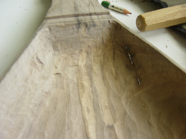

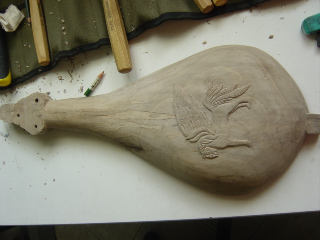

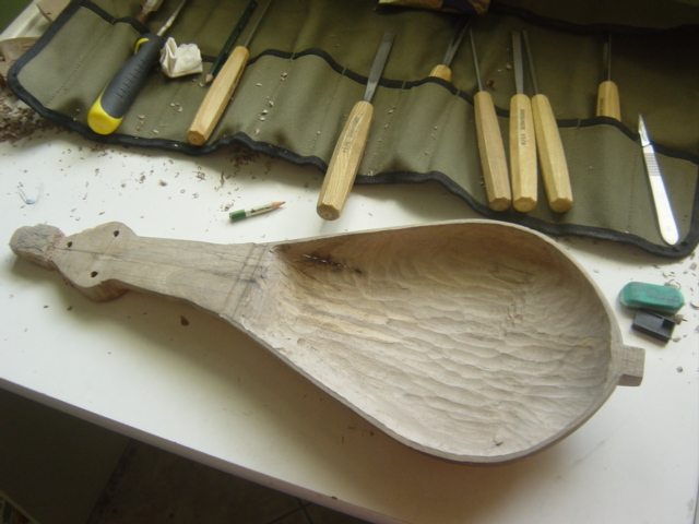

σε 2 σημεία είναι σπασμένη το ένα αριστερά που το κόλλησα και το άλλο στον ρόζο άνοιξε ρωγμή.
Ας μου πει κάποιος όταν φτάνω σε πολύ λεπτό σημείο τι πρέπει να προσέξω.

Συμβαίνουν και αυτά καμιά φορά... όλα μέσα στο πρόγραμμα είναι!! Μπορείς να κλείσεις την τρύπα με μίγμα εποξικής και σκόνης του ξύλου αλλά θα υπάρχει μία μικρή διαφορά το χρώμα...

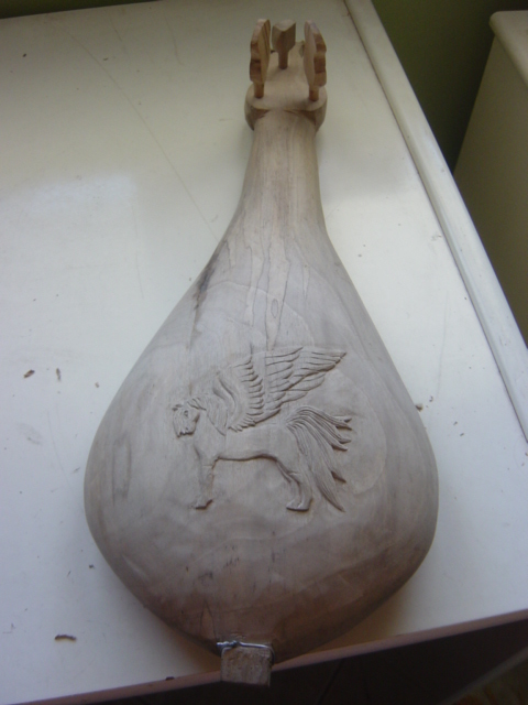

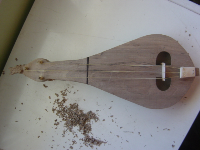

Επεισοδιακή αυτή η λύρα καθώς μου είχε σπάσει 2 φορές αλλά από την βοήθεια των john 2004 και dimitrismkr  ολοκληρώθηκε και τους ευχαριστώ θερμά.
Τελείωσε ο Πήγασος μπήκαν και εντέρινες χορδές. Βίντεο άλλη μέρα σήμερα δεν προλαβαίνω.

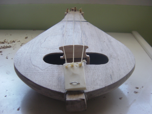

 ξέρει κανείς να μου πει για καβαλάρη τι δίνει ο μεγάλος τι ο μικρός κτλ;
Ολόκληρη καρυδιά καβαλάρης σφένδαμος κλειδιά ελιά.

θα ηταν κριμα να το ειχες παρατησει για μια ρωγμη. τα σκαλισματα πολυ ωραια! τωρα ξερω οτι βιαζεσαι να την ακουσεις οπως ολοι μας καναμε στις πρωτες κατασκευες  και την εδεσες πριν καλα καλα τελειωσει. οκ, ακουσε την και ξανα λυσε την να τελειωσεις με οτι ατελεια μπορει να εχει και με βερνικι και μετα ξαναφτιαξε την. γιατι οτι μεινει τωρα δεν θα το φτιαξεις ποτε. οσο για τον καβαλαρη.... δεν ξερω τι συμπεριφορα μπορει να εχει σε ενα τοσο σκληρο καπακι. φυσιολογικα τωρα πρεπει να ειναι τσιτα πριμα.

Συγχαρητήρια φίλε Αλέξανδρε για το πρώτο σου λυράκι.
Πραγματικά τα σκαλίσματά σου με εντυπωσίασαν και ο Πήγασος όλα τα λεφτα.
Αντε να το ακούσουμε κιόλας!

Μπράβο σου Αλέξανδρε!! Πολύ ωραία η λύρα και τα σκαλίσματα υπέροχα!! Κάποια στιγμή αν θα μπορούσες θα με ενδιέφερε ένα διαστασιολόγιο για την λύρα Θράκης και χορδές, κούρδισμα κλπ... Συγχαρητήρια και πάλι!!

Δημήτρη το κούρδισμα είναι ΛΑ ψιλή ΡΕ μεσαία ΣΟΛ ( ένα τόνο χαμηλότερη της ΛΑ) χορδές εντέρινες διαστάσεις άλλη ώρα όταν θα έχω χρόνο.
Εγώ την κουρδίζω σε Σολ Ντο Φα για να με βολεύει στην φωνή.

Η Δραμινή (Μακεδονίας) έχει πιο μικρά μάτια άλλο κούρδισμα και νομίζω στην μεσαία χορδή πατάει την χορδή και δεν την σπρώχνει με τον νύχι. Άλλα δεν ξέρω να σου πω.

« Απάντηση #44 στις: Δεκεμβρίου 11, 2012, 02:49:20 μμ »
διαπίστωσα ότι έχει κάνει μια μικρή λακκούβα το καπάκι τι μπορεί να φταίει; από κάτω πάντως έβαλα ενίσχυση. το καπάκι το έχω λεπτό είναι η αλήθεια αλλά το έκανα επειδή είναι σκληρό (καρυδιά).
