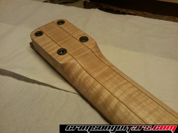

Παρακολουθω καιρο αυτον τον οργανοποιο, ο οποιος το radius της ταστιερας το κανει με πλανη χειρος! http://crimsonguitars.com/workshop-diary/

δε νομιζω οτι ο κανει με πλανη!! σε ποια φωτο??

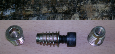

εγω κολλησα με κατι αλλο που ψανω καιρο να τα βρω....που θα βρω αυτα τα παξιμαδια με πασσα ρε παιδια??

θες να φτιαξεις τυπου travel guitar? ειχα χρησιμοποιησει παλαιοτερα τετοια, θα ρωτησω ενα φιλο μαραγκο που τα περνουν.

Δημητρη νομιζω πως μπορω να σε βοηθησω.Εγω τετοια αγοραζω απο την Σπυρου Πατση.Πες μου τι σπειρωμα θες και τι υψος πρεπει να εχει και να παω αυριο να ρωτησω.

επειδη δεν ειμαι στο εργαστηρι τωρα,υπολογιζω οτι θελω απο κοντα στον 1,5 ποντο υψος ,σπειρωμα εξωτερικο δεν με ενδιαφερει,και τωρα απο μεσα το σπειρωμα δεν εχω προωλημα...
θα με διευκολυνε αν ειχα και κανενα τηλ!!
ευχαριστω πολυ!!!
οχι δεν ειναι για travel αλλα,ετσι εχουμε καλυτερο sustain!!
Απ: Les Paul
« Απάντηση #97 στις: Φεβρουαρίου 12, 2012, 11:21:42 μμ »
σου στελνω π.μ το τηλ μου.παρε τωρα αν μπορεις.το απο μεσα ειναι απο Μ4 και ανεβαινη.
Δημήτρη, αν τα βλέπω καλώς είναι αυτά που ψάχνεις.
Θα τα βρεις σε καταστήματα που πουλάνε βιομηχανικά είδη και ξυλουργικά εξαρτήματα. Δεν θυμάμαι πως τα λένε. Οι επιπλοποιοί τα χρησιμοποιούμε για κρυφές συνδέσεις σε έπιπλα. Εκτύπωσε τη φωτογραφία για να τους τη δείξεις.
Προσοχή μονάχα φίλε μου στην τοποθέτησή τους. Επειδή το εξωτερικό σώμα είναι κωνικό μπορεί πάρα πολύ εύκολα να σου σκίσει το ξύλο. Όπως λέει και ο Γιώργος ξεκινάνε από εσωτερικό σπείρωμα Μ4 και φτάνουν μέχρι Μ12.
Αναλόγως τη διάμετρο που θα πάρεις και το ξύλο που θα χρησιμοποιήσεις δοκίμασε πρώτα να τα τοποθετήσεις σε ίδιο άχρηστο ξύλο και μάλιστα κάνε πεντέξι δοκιμές μέχρι να είσαι σίγουρος. Αν είναι στενή η τρύπα ή σου σκίζουν το ξύλο ή τρώγεται εσωτερικά η αλενοφωλιά ή σπάει το ίδιο. Αν είναι φαρδιά η τρύπα "κλωτσάνε" πολύ εύκολα. Επίσης μπορεί πολύ εύκολα να σου στραβοβιδώσουν κιόλας. Είναι διαολοεξαρτήματα.

Αυτο ακριβως λεω και εγω κ Κουρε.....δειτε ενα σχετικο βιντεο εδω...
Απ: Les Paul
« Απάντηση #100 στις: Φεβρουαρίου 13, 2012, 01:00:22 πμ »
Γιώργο,
τα εξαρτήματα του βίντεο είναι ελαφρώς διαφορετικά.
Κατ' αρχάς είναι κυλινδρικά και όχι κωνικά που τα καθιστά πολύ πιο εύκολα στην τοποθέτηση (του video).
Επίσης δεν έχουν τη φρεζαριστή κεφαλή ώστε να έρθουν πρόσωπο με το ξύλο, οπότε μπορούν να μπουν όσο βαθειά στο ξύλο θέλουμε.
Φίλε Δημήτρη, ότι απ' τα δυο σου κάνει, παίρνεις.
Ρώτησα σήμερα και λέγονται μούφες ξύλου.

Δημητρη και εγω ψαχνω να βρω τετοια inserts. Μερικες πληροφοριες για τον καταλληλο τυπο μπορεις να δεις εδω http://www.tdpri.com/forum/tele-home-depot/178544-questions-threaded-inserts.html
Εν ολιγοις λενε οτι για σκληρα ξυλα να ειναι κατασκευασμενα απο ανοξειδωτο ατσαλι και οχι χαλκινα.
Εχει πολλες αλλες φωτο και περιγραφει κατω απο αυτες οτι κανει compound radius με την πλανη!!!
Επισης με την πλανη "τρωει" τα "φτερα" σε κατασκευες neck through, τις πλευρες του μανικου για να ερθει ισια με την ταστιερα, την κλιση του καραολου, τα κομματια απο bookmatched ξυλα και παει λεγοντας...
Νομιζω παιδια αυτα τα λεμε ....φιραμια.Ετσι τα ζητας και μετα βλεπεις τι εχει ο πωλητης

παιδια 1000 ευχαριστω ..Γιωργο θα παω αυριο να το ζητησω απο τοπικα μαγαζια εδω..αν δυσκολευτω θα σου πω..ειλικρινα πιστευω οτι υπερτερουν εναντι των κλασσικων βιδων...
Γιαννη,με την πλανη νομιζω οτι πρεπει να κανει καποια μπινια....δεν ξερω!! ισως ναι αδυνατο να το πετυχεις ,με πλανη μονο...compound  radius ισως κανει πρωτα με τακους δαιφορετικους και μετα τα ισιωνει με την πλανη...

Κωστα τα φιραμια ειναι εξαρτηματα για συνδεση επιπλων, οπως αυτα της Neoset ας πουμε. Αν θελεις να συνδεσεις δυο κομματια καθετα μεταξυ τους, στο ενα μπαινει ενα παξιμαδι σαν αυτο που ψαχνουμε να βρουμε, αλλα την τρυπα για να μπει η βιδα την εχει απο πλαγια και οχι απο επανω! Δυσκολο να το περιγραψω αλλα εχω συνδεσει πολλα τετοια και τα επαιρνα απο καταστημα της Neoset. Δεν αποκλειεται ομως στο εμποριο να εχουν το ιδιο ονομα. Θα παω να τα ζητησω και εγω ετσι!
