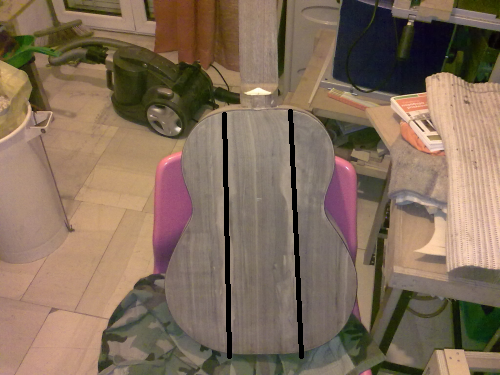

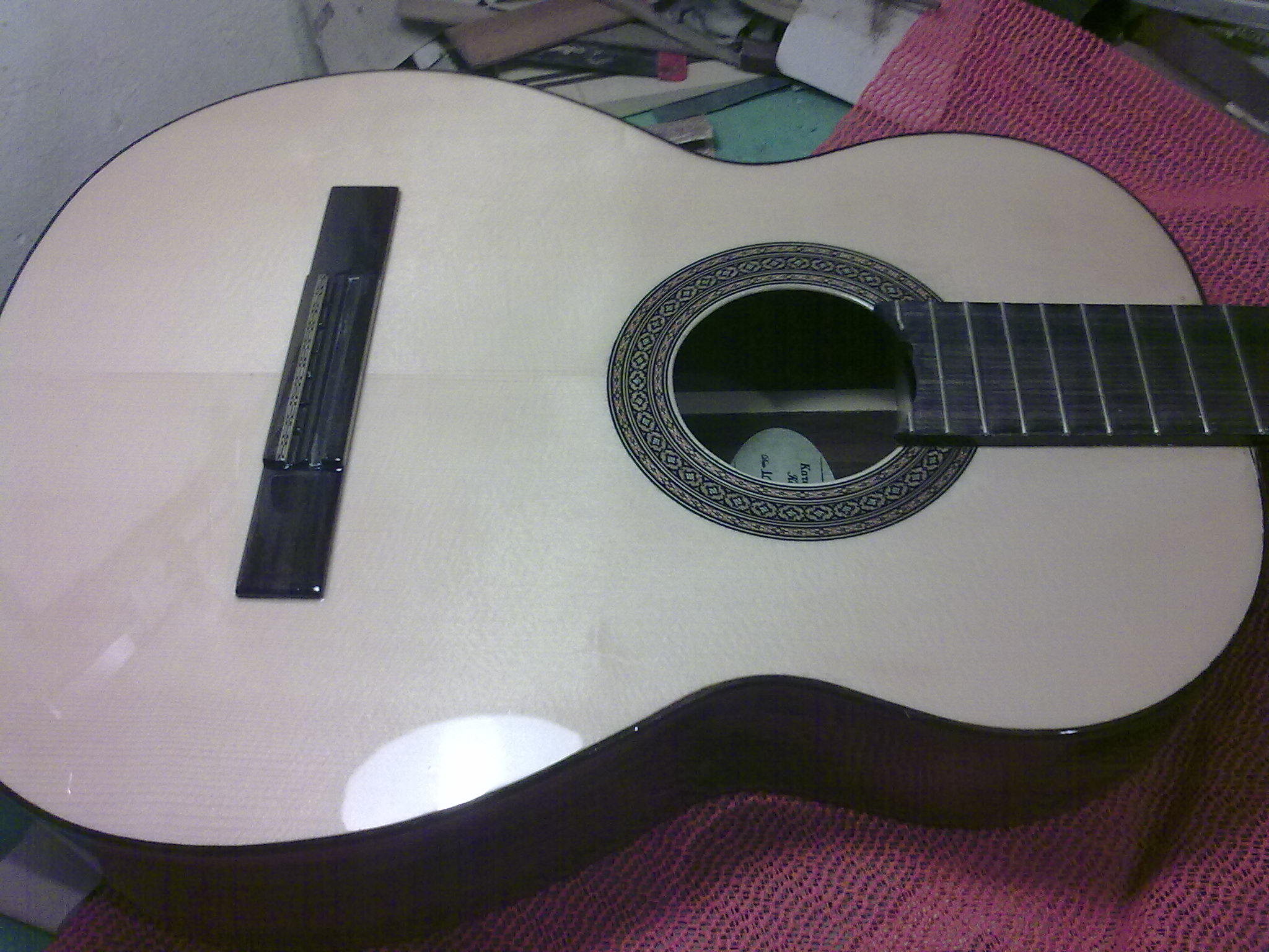

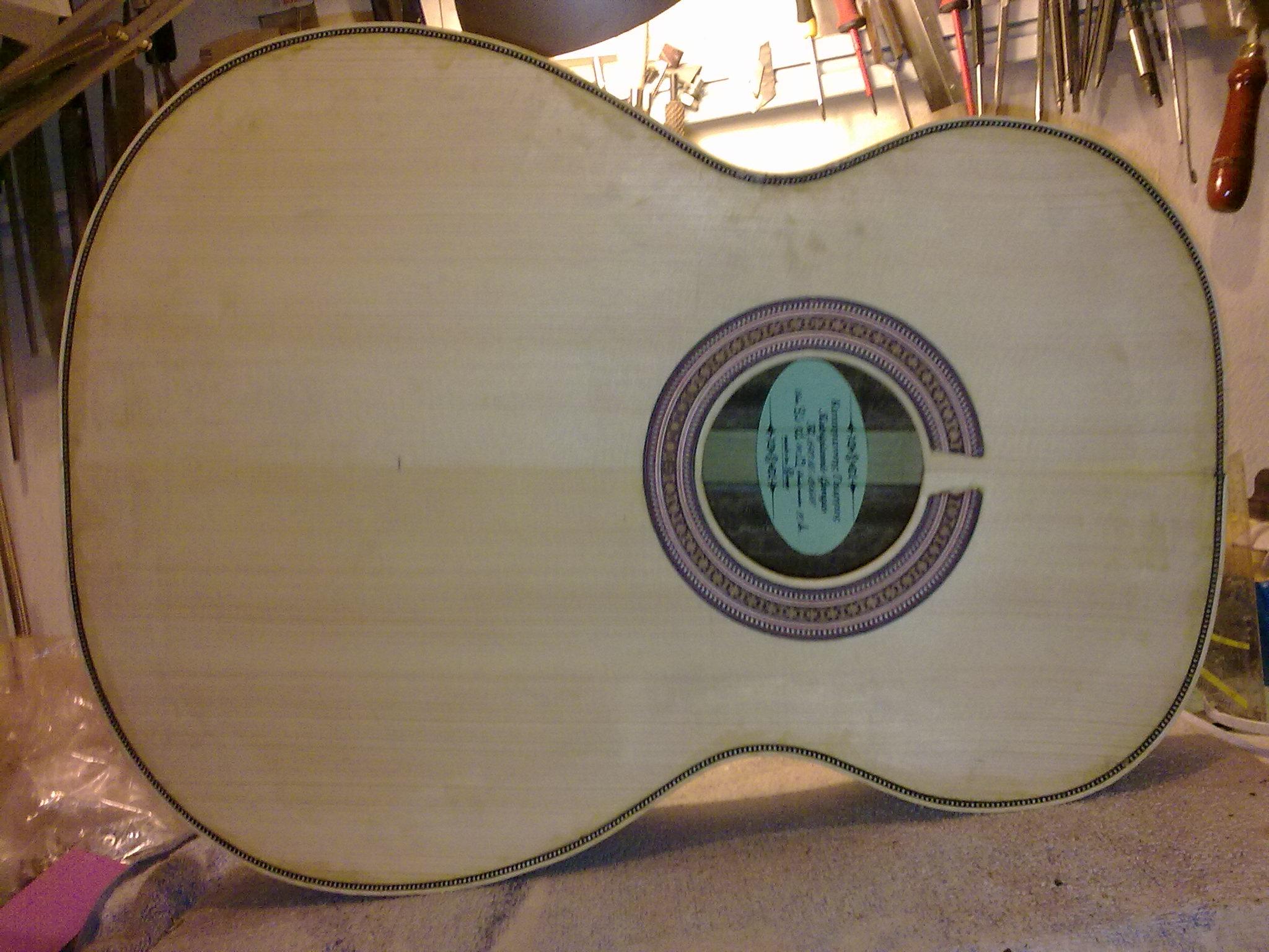

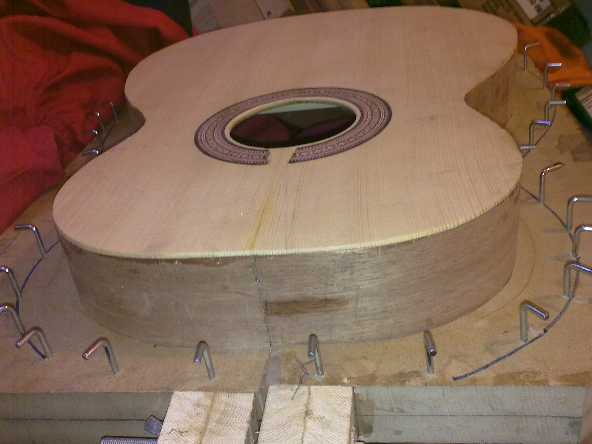

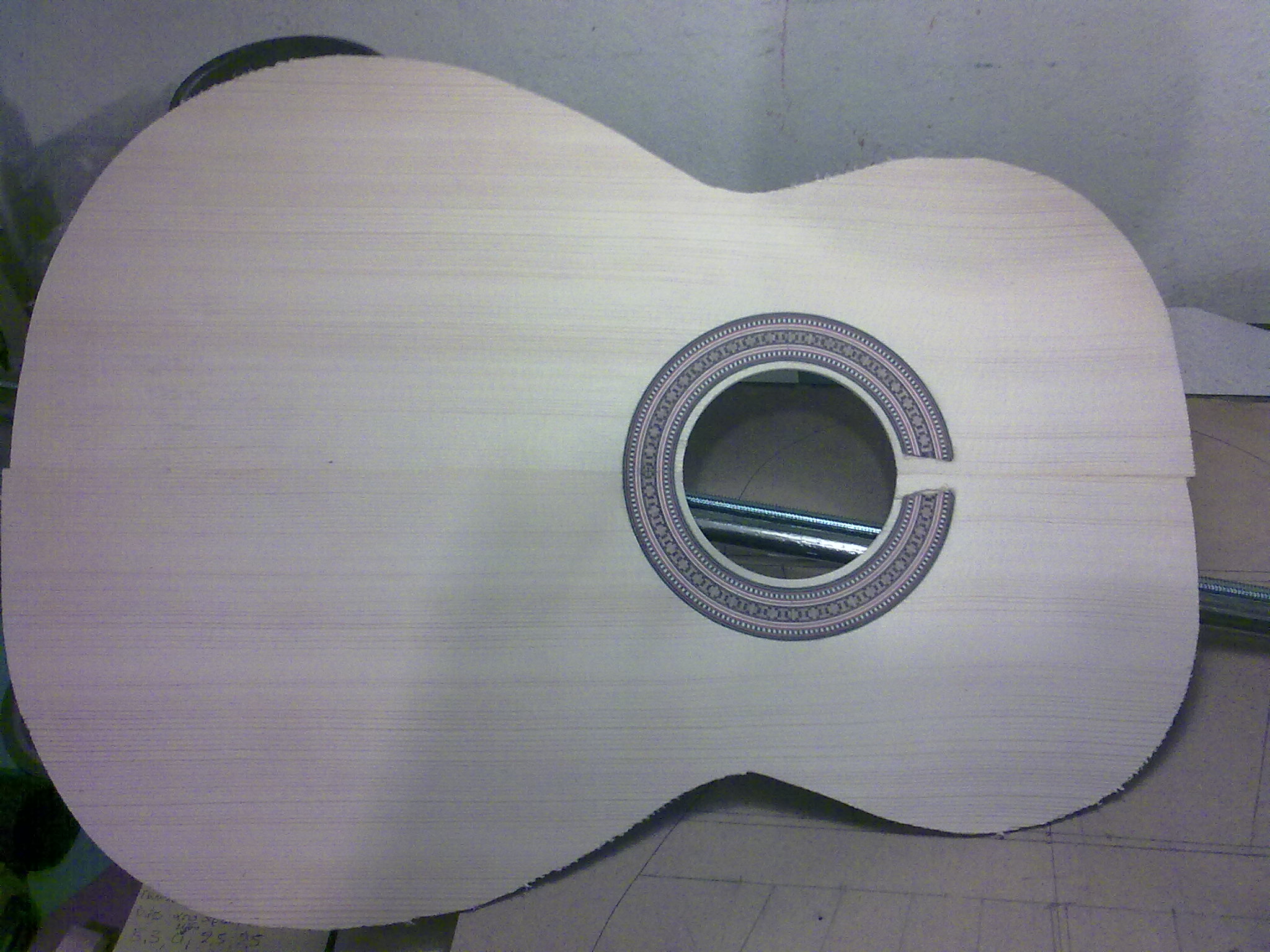

Ευχαριστω παιδια,αλλα πριν σας πω την ιστορία της,πρεπει να πω οτι επιχειρησα να φτιαξω για πρωτη φορα κλασικη κιθαρα για μιαν ανιψια μου που μου το ζητησε,αλλα ολα πηγαν στραβα.....χαχαχα
Τα σχεδια ειναι του jose romanillos και μου τα ειχε στειλει ο κ.Βασιλειαδης μεσα απο το φορουμ μας και τον ευχαριστω ακομα μια φορα.
Δεν πρεπει να εχω φωτογραφιες απο το πλαϊνο,αλλα εχω κατα την κατασκευη της κιθαρας μεχρι εκεινο το σημειο που επαθα την ζημια. Επιχειρησα να αλλαξω το πλαϊνο και τα καταφερα,(Η διαδικασια γνωστη,θερμος αερας , υγρασια και πολυ υπομονη....) αλλα οι κλισεις ειχαν αλλαξει,και τοτε........Τοτε ημουν πολυ θυμωμενος και ξεκινησα αλλη κιθαρα και αυτην εδω την παρατησα στο υπογειο!!!
Ολα αυτα διαδραματιζονται το 01/2012 και μετα απο 3,5 χρονια ειπα να την φτιαξω και οπως βγει.....ετσι την εκανα αταστη για να παιζω με το καφεδακι μου εδω στο σπιτι.
Αυτη ειναι η ιστορια της κιθαρας!!!

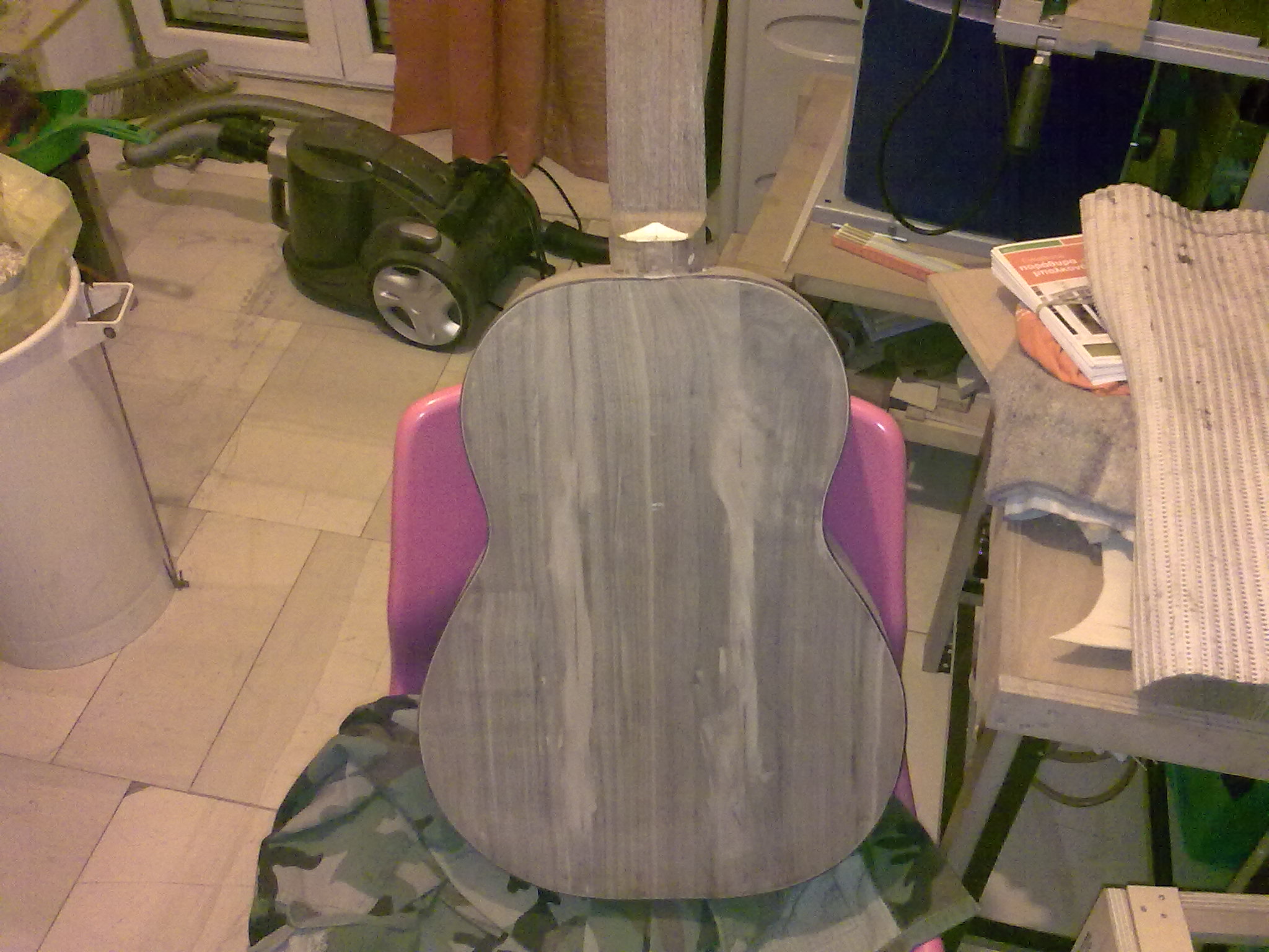

δηλαδη αν καταλαβα, γιατι καπου σε εχασα!:
η πρωτη επαθε την ζημια και την αφησες αταστη, και εφτιαξες μια δευτερη στις τελευταιες φωτο;
στην δευτερη εχεις βαλει 3 κομματια πλατη;  [ Invalid Attachment ]
καρυδια;
τι λουστρο εκανες;
για να πω την αληθεια, αν ειναι αυτη η "ρομανιλιος", αυτην θα ηθελα να ακουσω, οχι την αταστη!
βρε μηπως αδικεισαι με τα μπουζουκια; λεω γω τωρα
...πλακα κανω....
κακως (κατα την γνωμη μου) δεν τις ειχες παρουσιασει παλαιοτερα.ποτε δεν ειναι αργα...
Απ: Les Paul
« Απάντηση #304 στις: Απριλίου 06, 2016, 06:08:20 μμ »
Και οι δυο "ρομανιλιος" ειναι Στεκιο. Ακριβως οπως τα λες ειναι.....στην πρωτη επαθα ζημια και την αφησα ημιτελη τοτε,την οποια την τελειωσα τωρα.  Ετσι εκανα την δευτερη, καρυδια η πλατη και εχει τρια κομματια.
