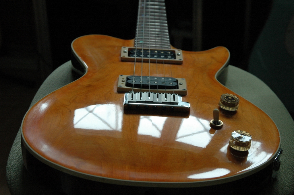

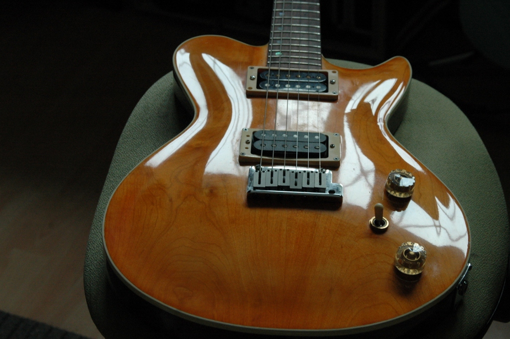

Το μισείς γιατι ειναι επικύνδυνο, και μια στραβο κοψιά μπορεί να σου καταστρέψει όλο το πρότζεκτ!
Εγώ θα σου προτείνω πλάνη για να το φάς γύρω γύρω απο το κέντρο προς τα άκρα, και μετά φαρδύ σκαρπέλο. Με αυτά τα δύο εργαλεία συν τα απαραίτητα γιαλόχαρτα μπορείς να κάνεις τα πάντα, και θα έχεις πάντα τον έλεγχο της κατασκευής σου.
Για του λόγου το αληθές ποστάρω την μόνη τύπου les paul που έφτιαξα κατασκευής 1997, συνεχίζει και έχει τον καλύτερο ήχο απο κάθε ηλεκτρική που έχω έως τώρα!
