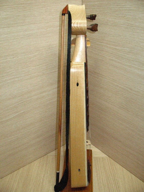

Προ ημερών βρισκομαι με τη δουλειά μου στην περιοχή Σερών.Ρωτησα ενα ηλοτόμο απο τι ξυλο είναι οι στηλεοί στις βαρειές και τα τσεκούρια και μου απάντησαν απο Μηλιάρι (τοπική ονομασία). Το σκληρότερο στην περιοχή οταν ξεραθεί μου είπαν. Ενας μάλιστα μου εκανε και μια δοκιμή. Προσπάθησε να καρφώσει πρόκα και αυτη στράβωσε.  Δυστυχώς δεν  είχα χρόνο να μου δείξει στο δάσος το δένδρο.  Γνωρίζει κανεί πιο δένδρο είναι; Εχει χρώμα ασπρο οπως ακριβώς το σφεντάμι.

« Απάντηση #50 στις: Ιουνίου 06, 2012, 05:33:51 πμ »
Αντωνη καλως ηρθες στο forum  :)
Μια αναζητηση στο internet δειχνει οτι προκειται για Φραξο
http://users.otenet.gr/~dasthass/DASIKO_OIKOSYSTHMA.htm
Στο παραπανω συνδεσμο αναφερει συγκεκριμενα οτι προκειται για το ειδος Fraxinus ornus
http://en.wikipedia.org/wiki/Fraxinus_ornus
Απ: τι ξυλο ειναι?
« Απάντηση #51 στις: Ιουνίου 06, 2012, 10:27:51 μμ »

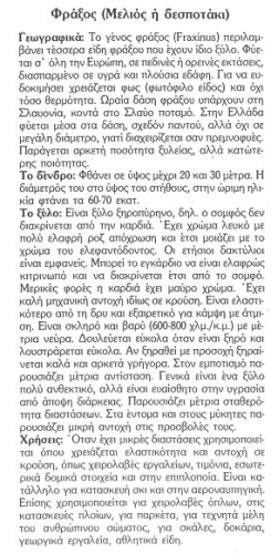

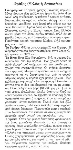

Το μηλιάρι πράγματι είναι η κοινή ονομασία του φράξου που άλλα κοινά ονόματά του είναι μέλιος ή δεσποτάκι.
Ορισμένες περισσότερες πληροφορίες γι' αυτό το δέντρο κατωτέρω:

Παναγία μου! Τι αμεσότητα είναι αυτή; Παιδιά είστε απίθανοι κα σας ευχαριστώ ιδιαίτερα. Αντιλαμβάνεστε το λόγο που ειρξα στο τραπέζι την ερώτηση ετσι; Πάρα πού σκληρό ξύλο - Στράβωσε η πρόκα- μοριακή δομή πυκνή,ευκολολύγιστο,ωραίο στην οψη κ.λ.π. Εκείνο το''μικρή αντοχή στην υγρασία'' δεν μου αρεσε.

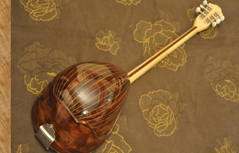

Κερασιά είναι 100%  είναι πολύ γερό ξύλο αλλά λίγο σέρτικο θέλη μεγάλη προσοχή στό δούλεμα. Εγώ τό βάζω σχεδόν σέ όλα τά μπουζούκια γιά κόντρες τού μπράτσου. ¨Εκανα καί μπράτσο αλλά είναι λίγο βαρύ.  Τρίβετε καλά αλλά προσοχή θέλη μάσκα γιατί ξερένετε ο λαιμός από τή σκόνη. Στό κόψημο θέλη καλή κορδέλα γιατί είναι αρκετά σκληρό.
Φιλε  αντωνη  γεια  σου  και  απο  μενα  αν  δεν  κανω  λαθος  και  με  τα  λεγομενα  τον  φιλων  μας  εχω  στα  χερια  μου  καποιο  κομματι  απο  το  ξυλο  που  λες  μου  το  φέρανε απο  το βολο  με  το  ονομα  ΜΕΛΕΟΝ ειναι  πραγματι  πολυ  σκληρο  πολυ  ωραιο  στα  νερα  του  και  πολυ  ωραιο  στα  λουστρα  εχω  φτιαξει  μια  λυρα  απο  αυτο.
