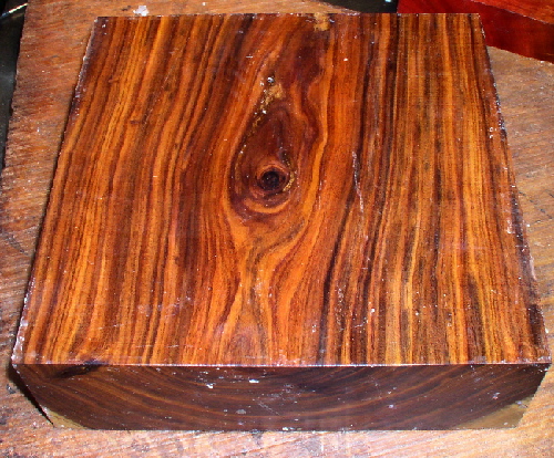

« Απάντηση #30 στις: Μαρτίου 02, 2012, 11:20:06 μμ »
Χρηστο χρησιμοποιησα ενα τετοιο κομματι στο μανικι της κιθαρας που φτιαχνω και βλεποντας το δικο σου ειναι σαν διδυμα! Οποτε μαλλον παλισσανδρος ειναι αλλα και εγω δεν γνωριζω τι ειδους.
Απ: τι ξυλο ειναι?
« Απάντηση #31 στις: Μαρτίου 02, 2012, 11:38:58 μμ »
Γιάννη εγώ μόλις ανακάλυψα ότι υπάρχει και παλίσανδρος Βολιβίας αλλά και αφρικανικός και απ ότι βγάζω απ τα συμφραζόμενα αφήνει να εννοηθεί ότι το pau ferro wood είναι ένα είδος αφρικανικού παλίσανδρου, εγώ πάντως δεν μπορώ να ξεχωρίσω τι είναι τι, γιατί τα βλέπω όλα ίδια. Να και Βολιβιανός παλίσανδρος καταλαβαίνει κάποιος διαφορές;
Απ: τι ξυλο ειναι?
« Απάντηση #32 στις: Μαρτίου 03, 2012, 01:20:30 πμ »
Χρήστο,
το Pau Ferro (Caesalpinia ferrea, Machaerium scleroxylon, Morado, Brazilian Ironwood) μοιάζει πάρα πολύ με παλλίσανδρο γι' αυτό και χρησιμοποιείται ως υποκατάστατο. Το βρίσκεις και ως Bolivian rosewood. Είναι όμως διαφορετικό ξύλο ελαφρώς ανοιχτότερο και σαφώς σκληρότερο απ' τον παλλίσανδρο. Δουλεύεται το ίδιο καλά αλλά η σκόνη του προκαλεί αλλεργίες γι' αυτό οπωσδήποτε θέλει μάσκα.
Για περισσότερες πληροφορίες δες εδώ, εδώ και εδώ.
Απ: τι ξυλο ειναι?
« Απάντηση #33 στις: Μαρτίου 03, 2012, 01:42:25 πμ »
Τριαντάφυλλε αυτό το κομμάτι που έβαλα στην πρώτη φωτογραφία μαζί με μεταφορικά είναι στα 21 ευρώ με διαστάσεις μήκος 50cm πλάτος 8cm πάχος 8mm και το πέρασα για παλίσανδρο στην αρχή και σκεφτόμουν να το παραγγείλω, εσύ τι λες αξίζει; βγάζεις δύο ταστιέρες απ αυτό
Απ: τι ξυλο ειναι?
« Απάντηση #34 στις: Μαρτίου 03, 2012, 02:25:20 πμ »
Χρήστο,
με πλάτος στα 8 εκ. και βλέποντας τα νερά του νομίζω ότι άνετα βγαίνει μόνο μία σωστή ταστιέρα.
Νομίζω ότι λόγω των νερών του δεν πρέπει να ριψοκινδυνεύσεις να βγάλεις δύο (κομμένο λοξά) ακόμα κι αν είναι για τζουράδες που κανονικά στα 8 εκ. με πολύ προσοχή σε παίρνει.
Απ: τι ξυλο ειναι?
« Απάντηση #35 στις: Μαρτίου 03, 2012, 09:02:49 πμ »
Μολις το ειδα ειπα αμεσως pau ferro! Μου εχει δωσει μια ταστιερα απο αυτο
το ξυλο ο καλος μου φιλος Ηλιας!
vasvasilis
  • Μηνύματα: 152
Απ: τι ξυλο ειναι?
« Απάντηση #36 στις: Μαρτίου 03, 2012, 11:51:43 μμ »
Λέγεται  pau ferro ή  Morado ή Santos ή παλίσανδρος Βολιβίας. είναι λίγο βαρύτερο από τον παλίσανδρο ινδιών (ειδ. βάρος 0,75 -0,8), έχει την ίδια εμφάνιση με τον παλίσανδρο Ρίο αλλά και τα τονικά του χαρακτηριστικά είναι πολύ καλά. Πρίν από χρόνια αγόρασα μια αρκετή ποσότητα από αυτό και το χρησιμοποιώ για σώμα στις κιθάρες μου.
Δεν έχει μεγάλους πόρους όπως ο παλίσανδρος ινδίας και λουστράρεται πολύ ευκολα. Η σκόνη του  προκαλεί πράγματι αλλεργίες, (φωτοδερματίτιδα ή ρινίτιδα), όπως άλωστε και  σκόνη άλλων ξύλων που χρησιμοποιούνται στην οργανοποιία (πχ κέδρος) για αυτό θέλει λίγη προσοχή όταν το κατεργαζόμαστε. Ίσως ο Κούρος στο άρθρο του για τα ξύλα να γράψει και για τις αλλεργίας που προκαλούν αυτά.   Λέγεται δε, (χωρίς να ξέρω το γιατί), ότι είναι το καλύτερο ξύλο για ταστιέρα μπάσου.

Απ: τι ξυλο ειναι?
« Απάντηση #39 στις: Μαρτίου 04, 2012, 12:07:55 μμ »
Παράθεση
Αυτό το έχω ακούσει και εγώ κύριε Βασίλη,είναι πολύ σημαντικό και αυτό που είπατε για την προστασία της υγείας μας από την σκόνη, να πέρνουμε πάντα τα απαραίτητα μέτρα προστασίας και μια μάσκα σκόνης είναι το ελάχιστο που πρέπει να τηρούμε όλοι μας!
Απ: τι ξυλο ειναι?
« Απάντηση #40 στις: Μαρτίου 04, 2012, 02:40:33 μμ »
Κυριε Βασιλη ευχαριστουμε πολυ για τις πληροφοριες! Εδω και μερικες εβδομαδες που αρχισα να δουλευω το συγκεκριμενο ξυλο, παρ'ολο που χρησιμοποιω μασκα, εχω συμπτωματα απο πολυ ασχημο συναχι, με εντονη καταρροη και κοκκινισμα των ματιων. Δεν το ειχα συνδεσει με τη σκονη του ξυλου και ετοιμαζομουν αυριο να παω σε γιατρο νομιζοντας οτι εχω καποια ιωση!

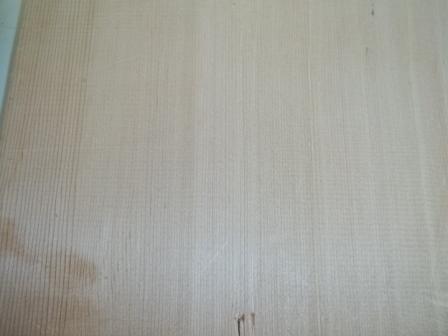

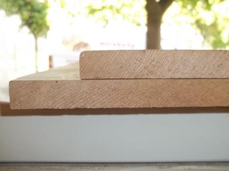

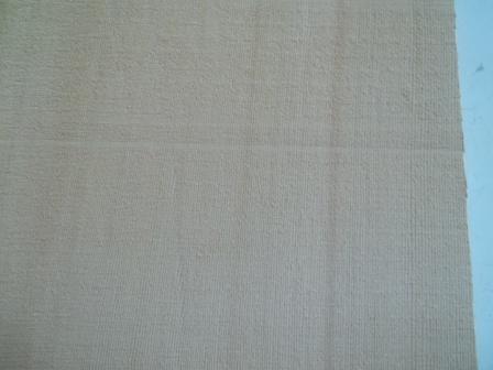

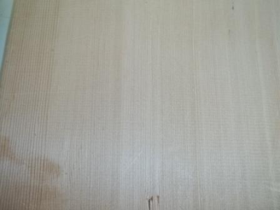

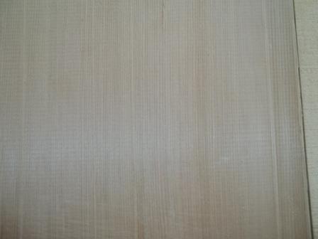

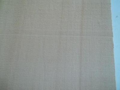

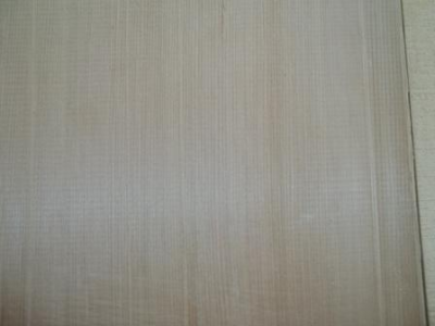

« Απάντηση #43 στις: Απριλίου 25, 2012, 10:45:56 πμ »
Ξεχωριζει κανεις τι ειναι αυτο το ξυλο. η πιο ανοιχτοχρωμη πλευρα ειναι η εσωτερικη μολισ σκιστηκε το σανιδι. τα νερα του ειναι ισοβενα και λεπτα απο την μια ακρη μεχρι την αλλη¨(60 cm)
Απ: τι ξυλο ειναι?
« Απάντηση #44 στις: Απριλίου 25, 2012, 08:29:09 μμ »
Εγώ λέω κέδρος, ειδικά αν οταν ειναι φρεσκοκομένος μυρίζει σαν το ξύλο που έχουν τα μολύβια που γράφουμε!
