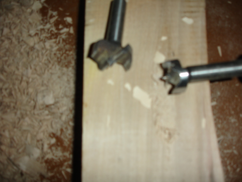

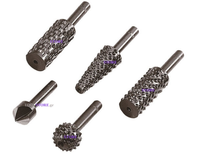

Συμφωνώ με τον Σπύρο , σίγουρα θές δράπανο , ράσπα , μέγγενη και γυαλόχαρτα για αρχή.
Εγώ χρησιμοποίησα και αυτά τα φρεζοτρύπανα και τις παρακάτω φρέζες για δράπανο.
Τα φρεζοτρύπανα πρέπει να χρησιμοποιηθούν σε σταθερό δράπανο για καλύτερα αποτελέσματα.
