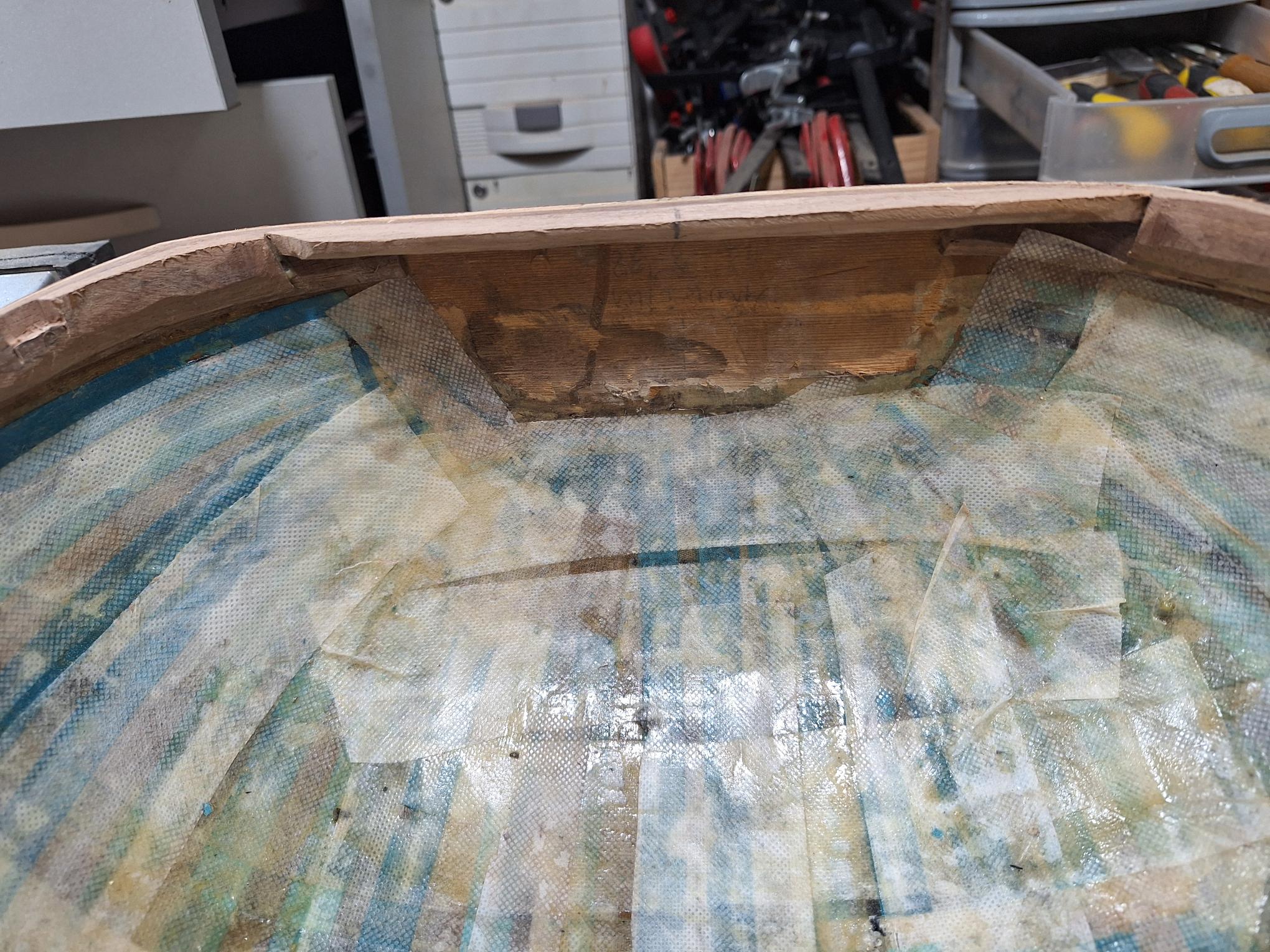

Περάστηκε σήλερ νίτρου καπάκι και σκάφος (2 χέρια).

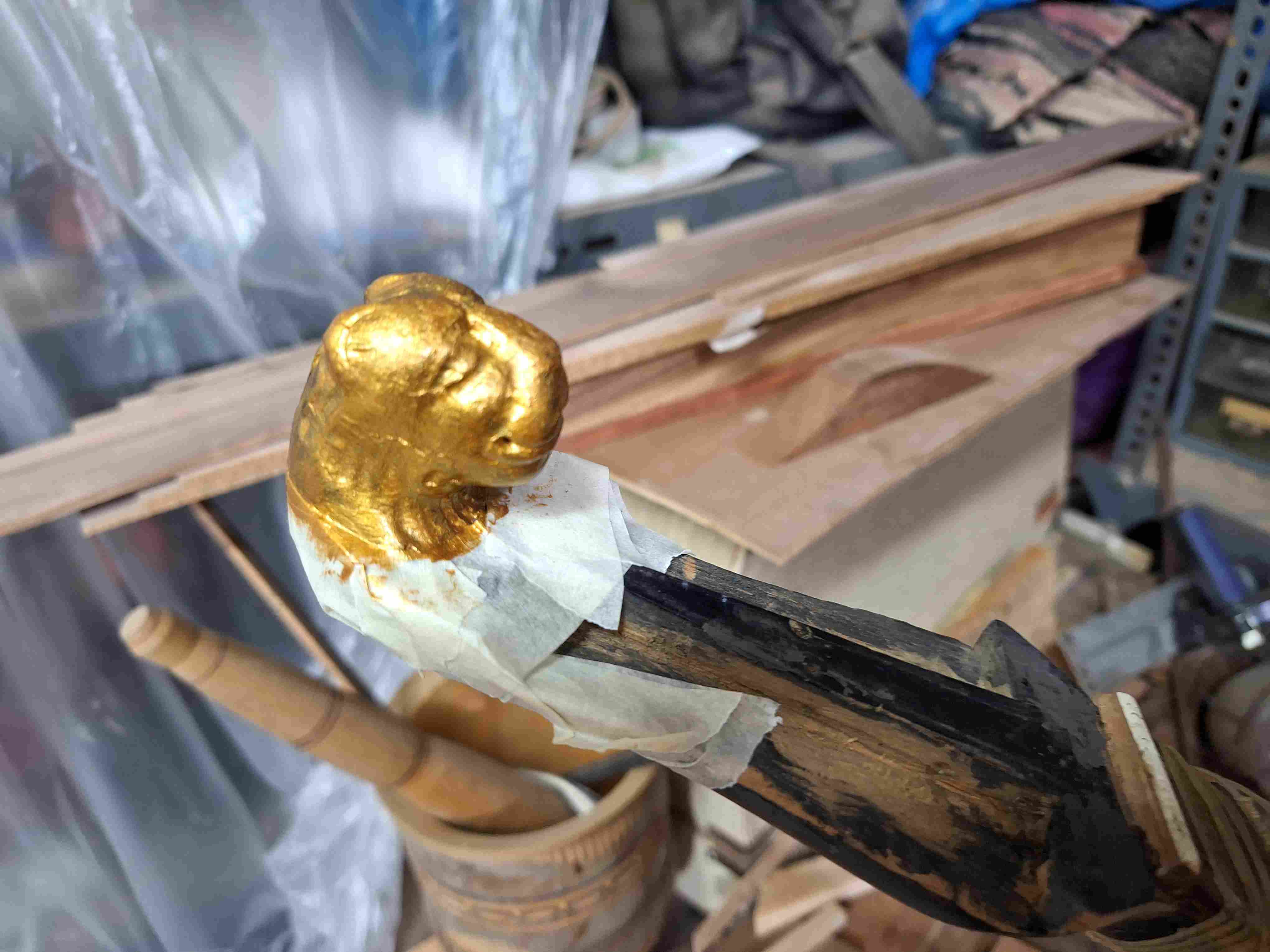

Πριν κολληθεί το κάπακι ήθελα να είναι μαζεμένες όσο πιο πλλλές δουλιές είναι δυνατόν. Οπότε παρόλο που αισθητικά δεν θα το επέλεγα σε δική μου κατασκευή, έβαψα το εσωτερικό της ροζέτας με χρυσή μπογιά όπως ήταν αρχικά. Μαζί έβαψα και την λεοντοκεφαλή με τη χρυσή μπογιά.
Σχετικά με το καπάκι παρόλο που θεωρητικά ήταν έτοιμο για κόλλημα, όσο το παιδεύω βρίσκω και άλλα σημεία βελτίωσης. έτσι πρόσθεσα ένα κομμάτι έλατο στο πάνω μέρος που έλειπε γιατί εκτός από το λειψό μέρος το εναπομείναν ήταν αδυνατισμένο. Στο συγκεκριμένο σημείο θα καλυφθεί με διακοσμητικό για αυτό δεν με ένοιαζε και πολύ αλλά το πρόσθεσα για να ενισχύσω επιπλέον την κόλληση.

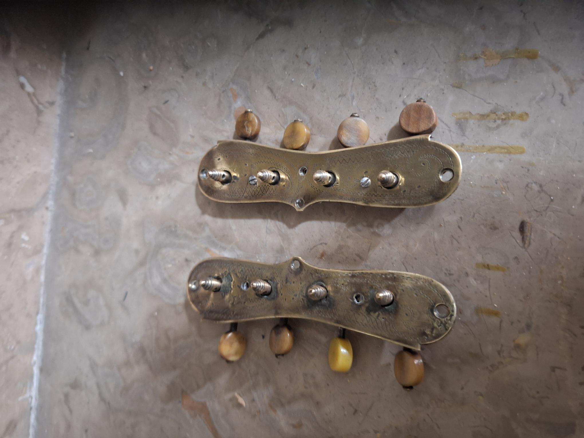

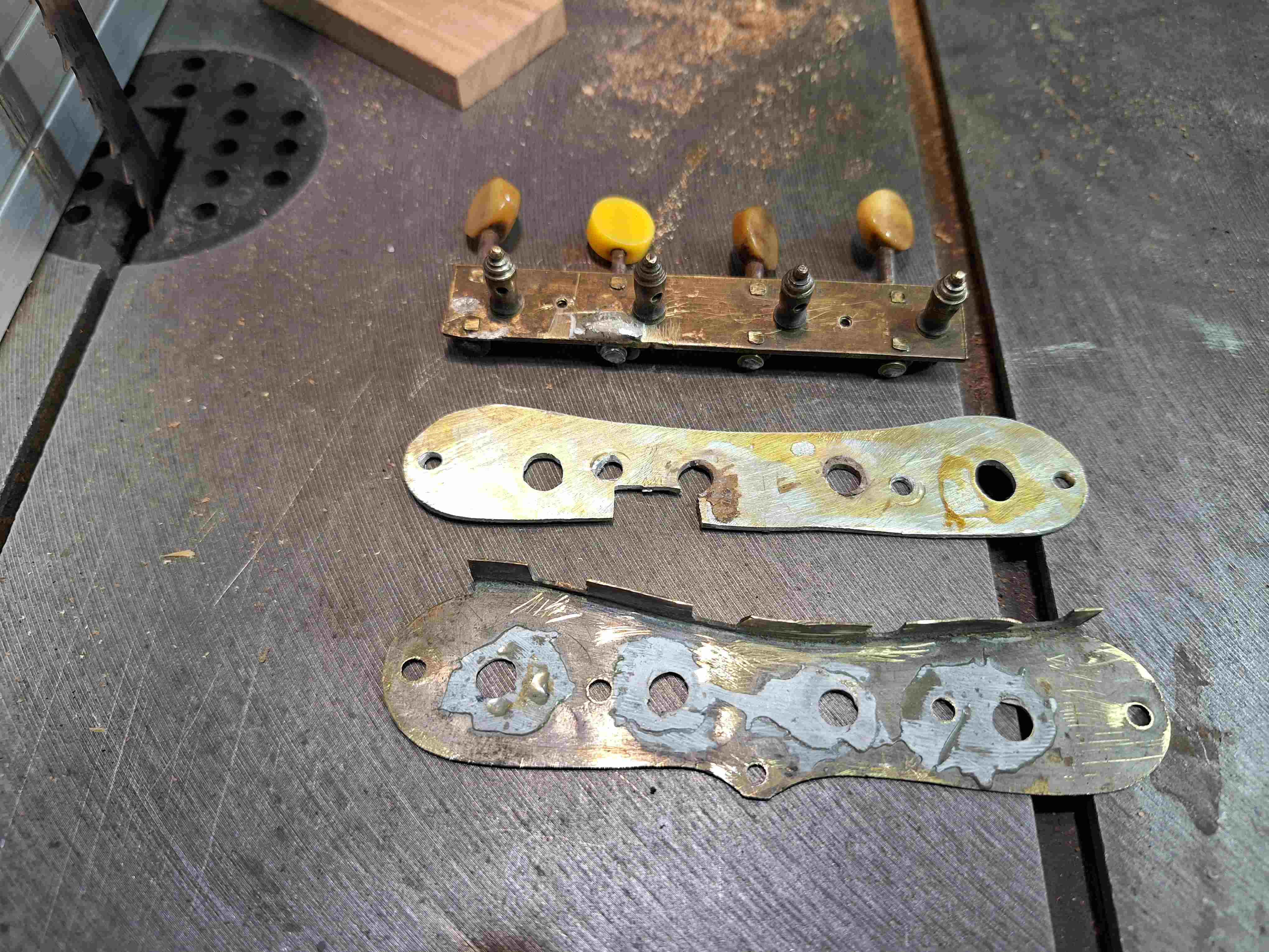

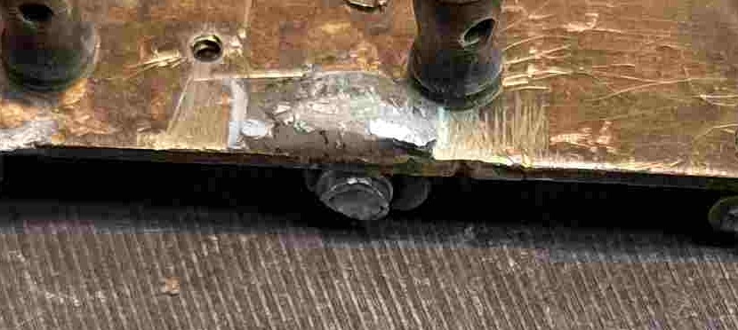

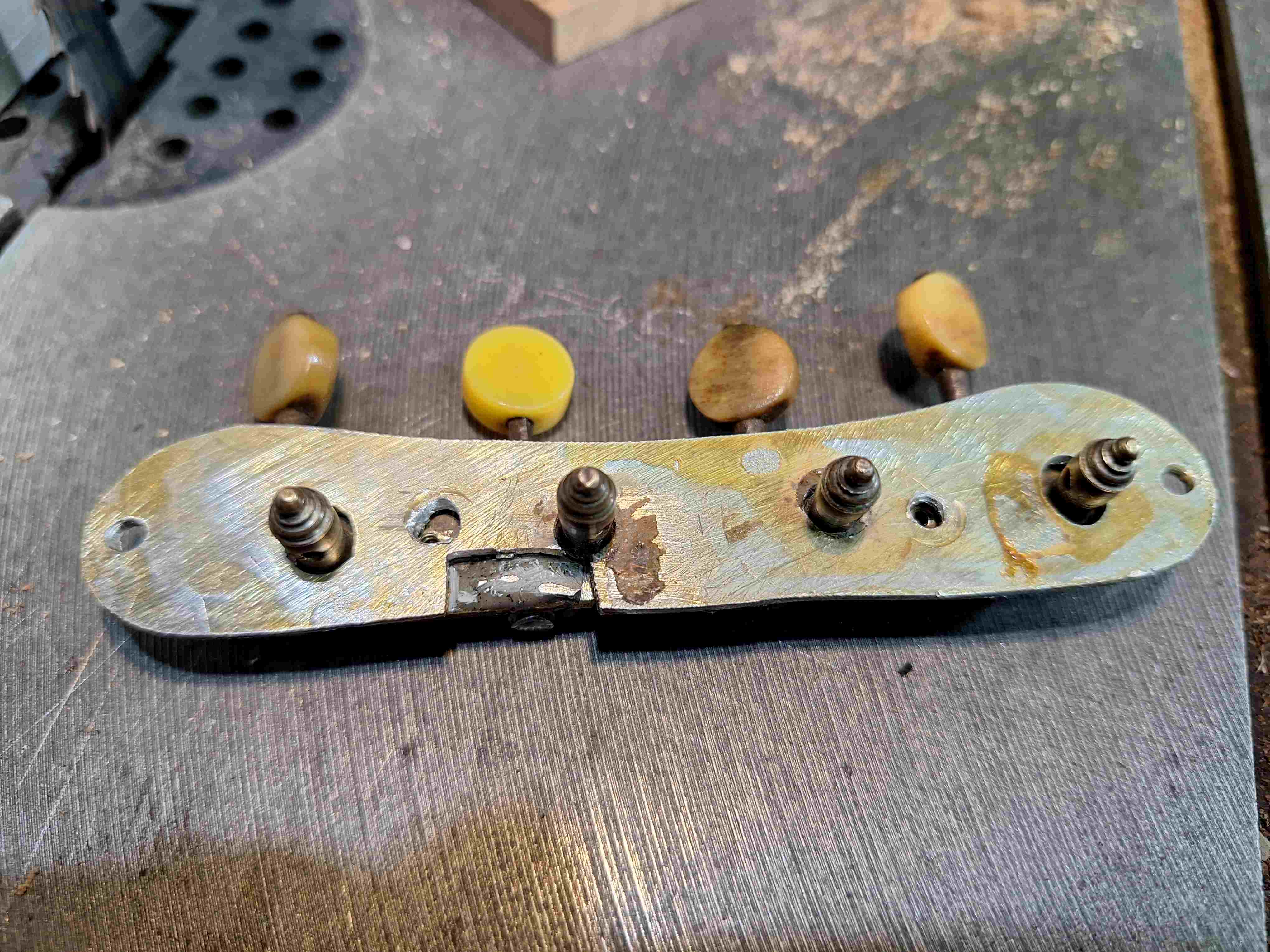

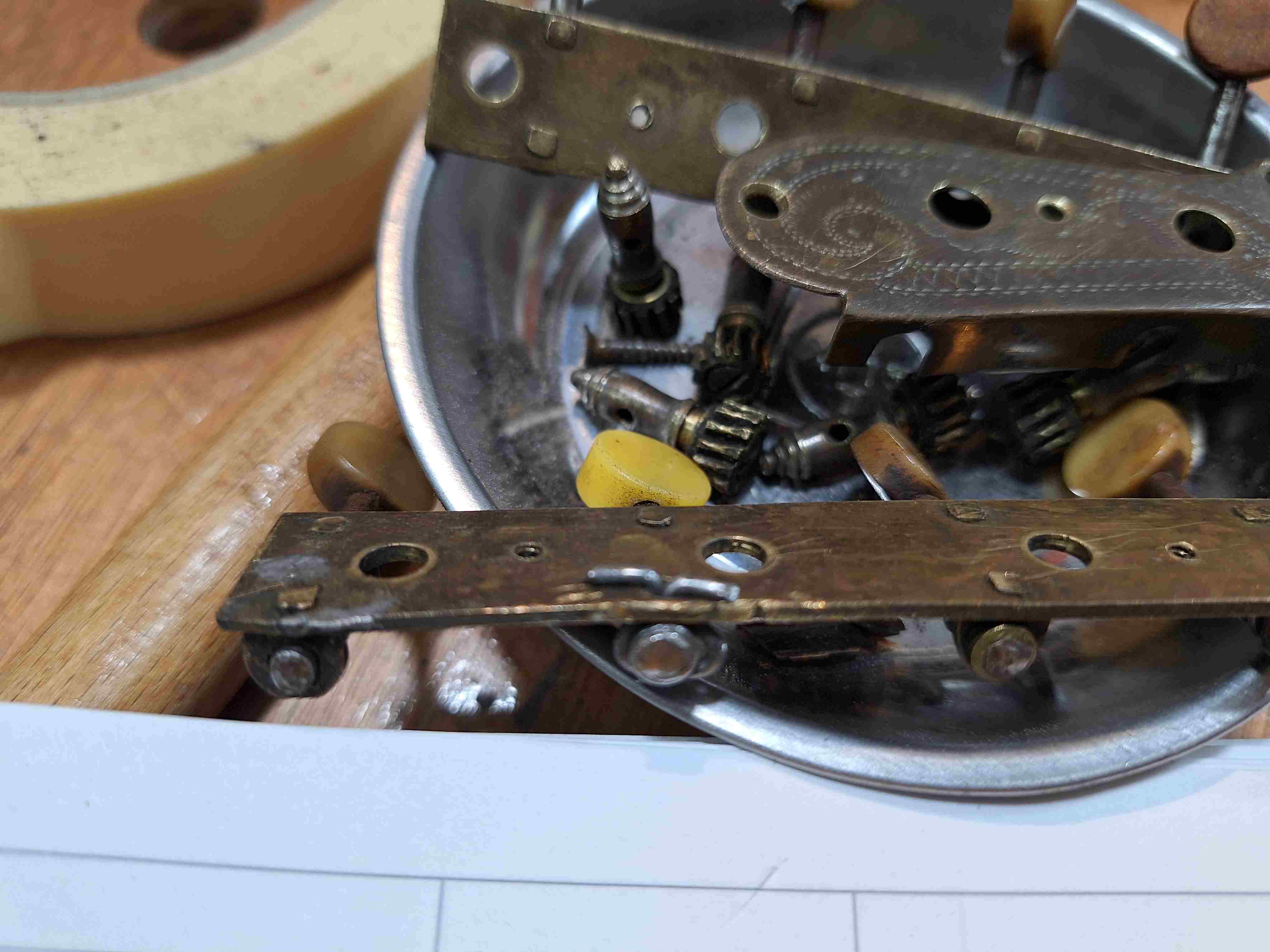

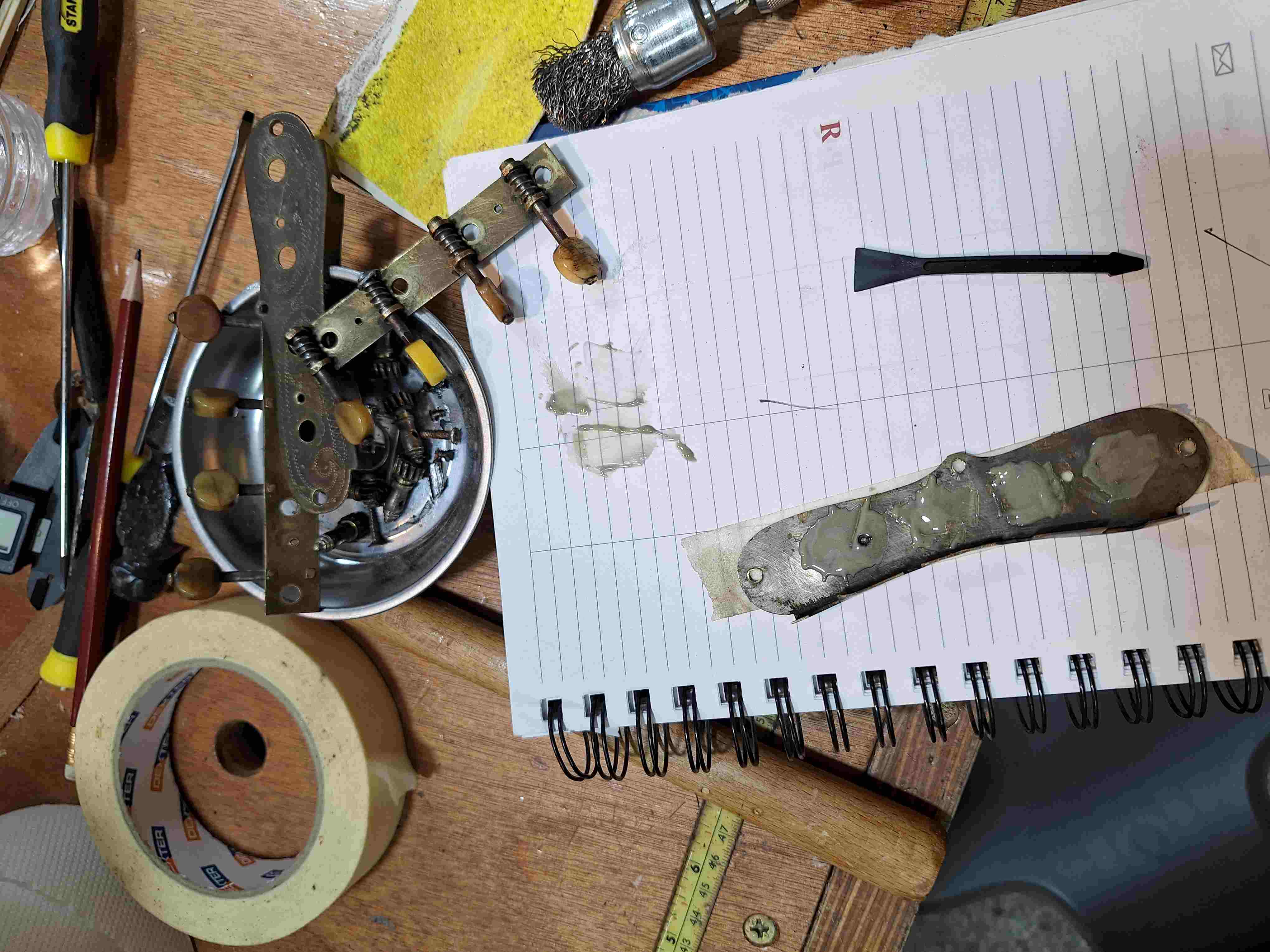

Και πάμε στα κλειδιά. Αφού μείνανε σε πετρέλαιο για να καθαριστούν όσο το δυνατόν καλύτερα ξεμονταρίστηκαν και τριφτήκανε. Στο ένα σετ είχε ξεκολλήσει η βάση από την μία μεριά που πιάνει ο ένας άξονας ενός κλειδιού, και ένας από του προηγούμενους επισκευαστούς έκανε πατέντα με ένα σύρμα η οποία λειτουγούσε καλά. Τα κλειδιά κουμπώνουν σε μπρούτζινο εγχάρακτο καπάκι και αυτό στερώνεται στο καράολο. Δεν το είχα ξαναδεί. Λόγω της ταλαιπωρίας δεν είχε καλή εφαρμογή. έχω κάποιες ιδέες για βελτίωση αλλά θα τις αναλύσω αργότερα. Προς το παρόν, ασχολήθηκα με την με το ένα καπάκι των κλειδιών, το πιο παραμορφωμένο, το οποίο εκτός από στραβωμένο , είχε και με κάποι τρόπο και κακότεχνα μεγαλωμένες τις τρύπες που περνάνε τα κλειδιά. Τα κενά τα γέμισα με εποξική ρητίνη  (γνωστή και ως plastic steel) που έχει υφή και μεταλλική απόχρωση, για να ξαναγίνουν τρύπες σωστά και ν ακελίσουν τα κενά. Θα τα περιγράψω αναλυτικότερα παρακάτω.

Τέλος πάντων. Τα κλειδιά ήταν χειροποίητα και πιστεύω πως για την εποχή τους ακριβά. Μεταξύ τους οι άξονες έχουνε μικρή απόκλιση στις αποστάσεις έως και ένα χιλιοστό. Γενικά  όλη κατασκευή είναι αξιόλογη και ακριβή. Πιστεύω πως ήταν ένα από τα καλά όργανα του κατασκευαστή. Χειροποίητα μπρούτζινα καλά κλειδιά, σκαλιστά με λεπτομέρειες, κελεμπέκι μουαρέ που είναι ξενόφερτο ξύλο  και έβενος, όστρακα διακοσμητικά με μεγάλη λεπτομέρεια κομμένα με το χέρι, ροζέτα λεπτοδουλεμένη, σκαλισμένη λεοντοκεφαλή. Το μόνο που μου κάνει εντύπωση είναι το καπάκι και τα καμάρια. Θα περίμενα σε ένα τέτοιο όργανο πιο ισόβενο καπάκι, αν και ουσαστικά δεν έχω αποψη αν τελικά ο ήχος του ηταν καλός ή όχι.
Ας γυρίσουμε στα κλειδιά. Δεν έχω ξαναδεί παρόμοια. Το βασικό στέλεχος των κλειδιών έχει σπειρώματα με δυο μικρά βιδάκια και σφίγγει πάνω στο μπρούτζινο καπάκι. Το καπάκι έχει πάχος κάποια δέκατα του χιλιοστού, και φέρει σκάλισμα. Το όλο σύστημα με 3 ξυλόβιδες σταθεροποιείται στο καράολο. Παρόλη την εντυπωσιακή εμφάνιση και λεπτομέρεια στην κατασκευή και διακόσμηση, δεν αποτελεί κατ' εμέ αξιόπιστη λύση. Εκτός από τις τρύπες στο ένα κλειδί που είχανε μεγαλώσει και έλειπε μέρος, είχε στραβώσει και το λεπτό καπάκι αλλά και το βασικό στέλεχος των κλειδιών. Η πρώτη αποκατάσταση ήταν το γέμισμα των τρυπών που είχανε ανοίξει με εποξική ρητίνη και ξανάνοιγμα νέων οπών σωστής πλέον διατομής αφού ισιώθηκαν όλα τα στραβωμένα μέρη. Το ταλαιπωρημένο καπάκι έπρεπε να ενισχυθεί. Προσάρμοσα λοιπον ενα λαμάκι αλουμινίου (πάχους 1.4 χιλιοστών) για να μπεί ανάμεσα στο καπάκι και στο στέλεχος του κλειδιού. Η όλη διαδικασία κρίνεται απαραίτητη γιατί δεν υπήρχε περίπτωση να αντέξει την τάση τεσσάρων χορδών. Ειδικά για το κλειδί που είχε γίνει η πατέντα με το σύρμα, αφού σφίχτηκε και σταθεροποιήθηκε όσον το δυνατόν καλύτερα, κολλήθηκε και με εποξική ρητίνη για επιπλέον σταθεροποίηση. Αφού όμως είχε και το σύρμα και την εποξική έπρεπε να κοπεί υποδοχή από το λαμάκι για να πατάει το κλειδί πάνω του.
Στην εποξική ρητίνη πρόσθεσα και ρινίσματα αλουμινίου για επιπλέον ενίσχυση.
Με την προσθήκη των ελασμάτων, μεγάλωσε το πάχος οπότε θα πρέπει να γίνει πατούρα στο καρόλο για να μην εξέχει και φαίνεται το έλασμα.
Έχει ακόμα αρκετή δουλειά που θα περιγράψω σε επόμενο μηνυμα.

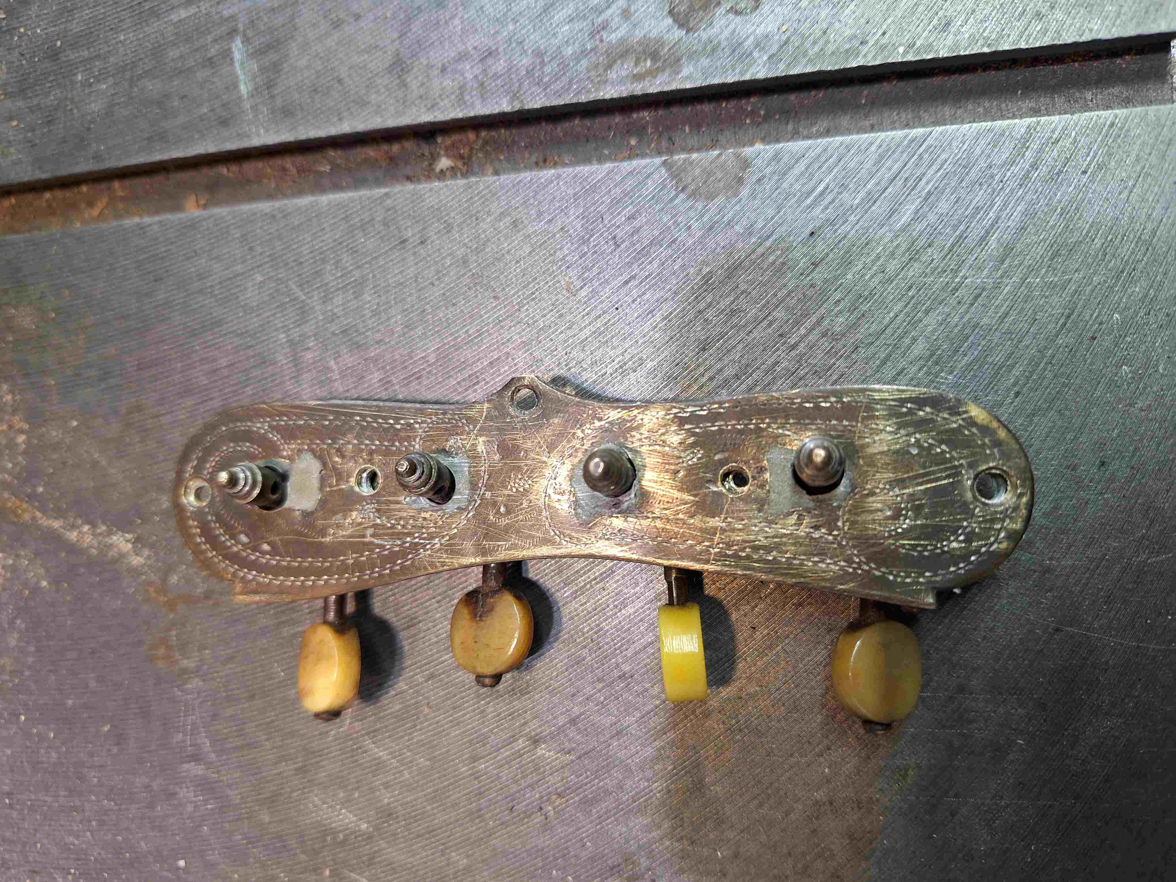

Ετοιμα και τα κλειδια. Αφου εγινε η πατεντα για την αντοχη τα γυαλισα οσο καλυτερα γινονταν. Το δεξι εγινε καλο αλλα το αριστερο που ηταν και το πιο ταλαιπωρημενο εχει ορατα τα σημαδια του χρονου και της κακομεταχειρισης.

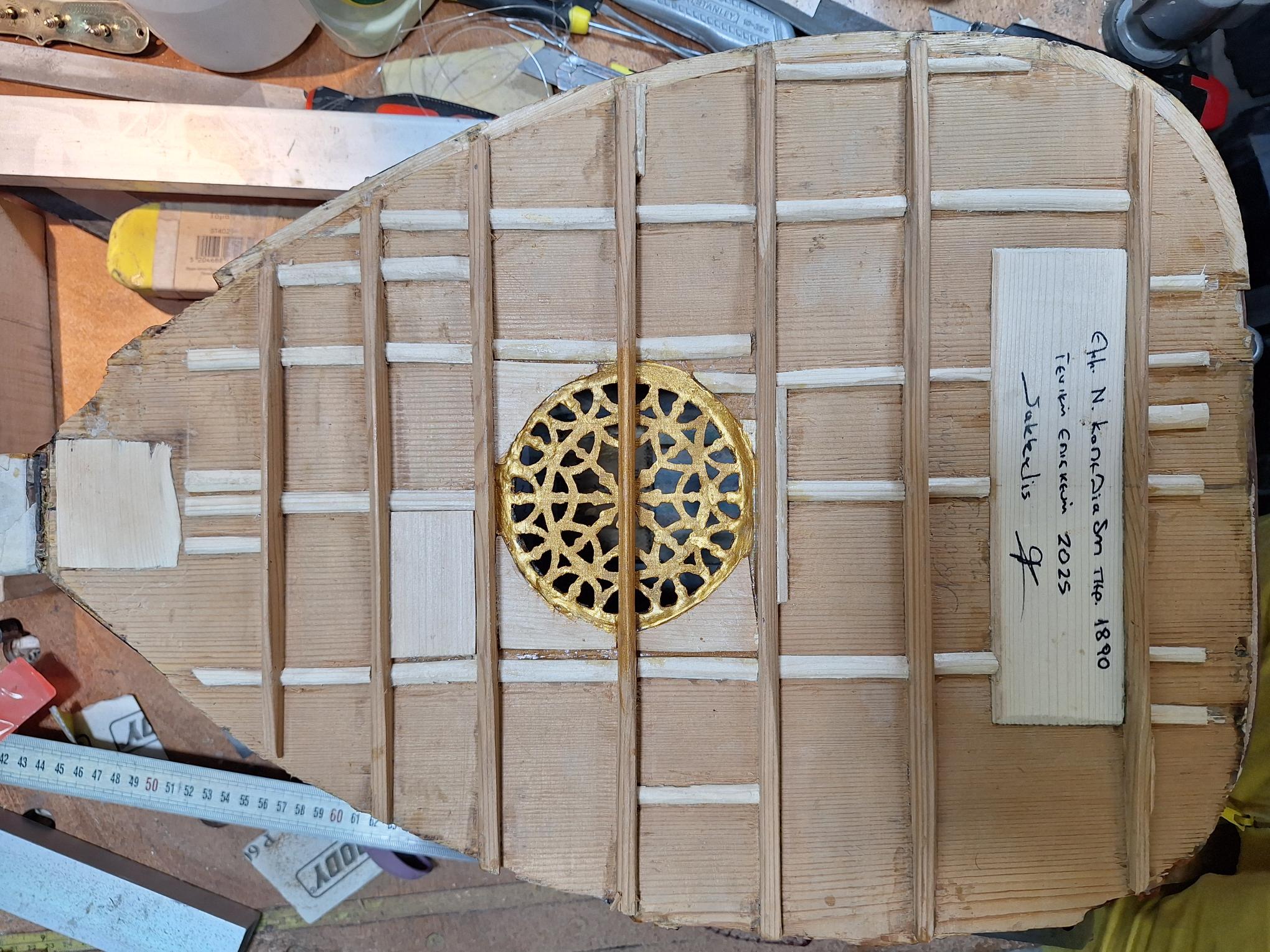

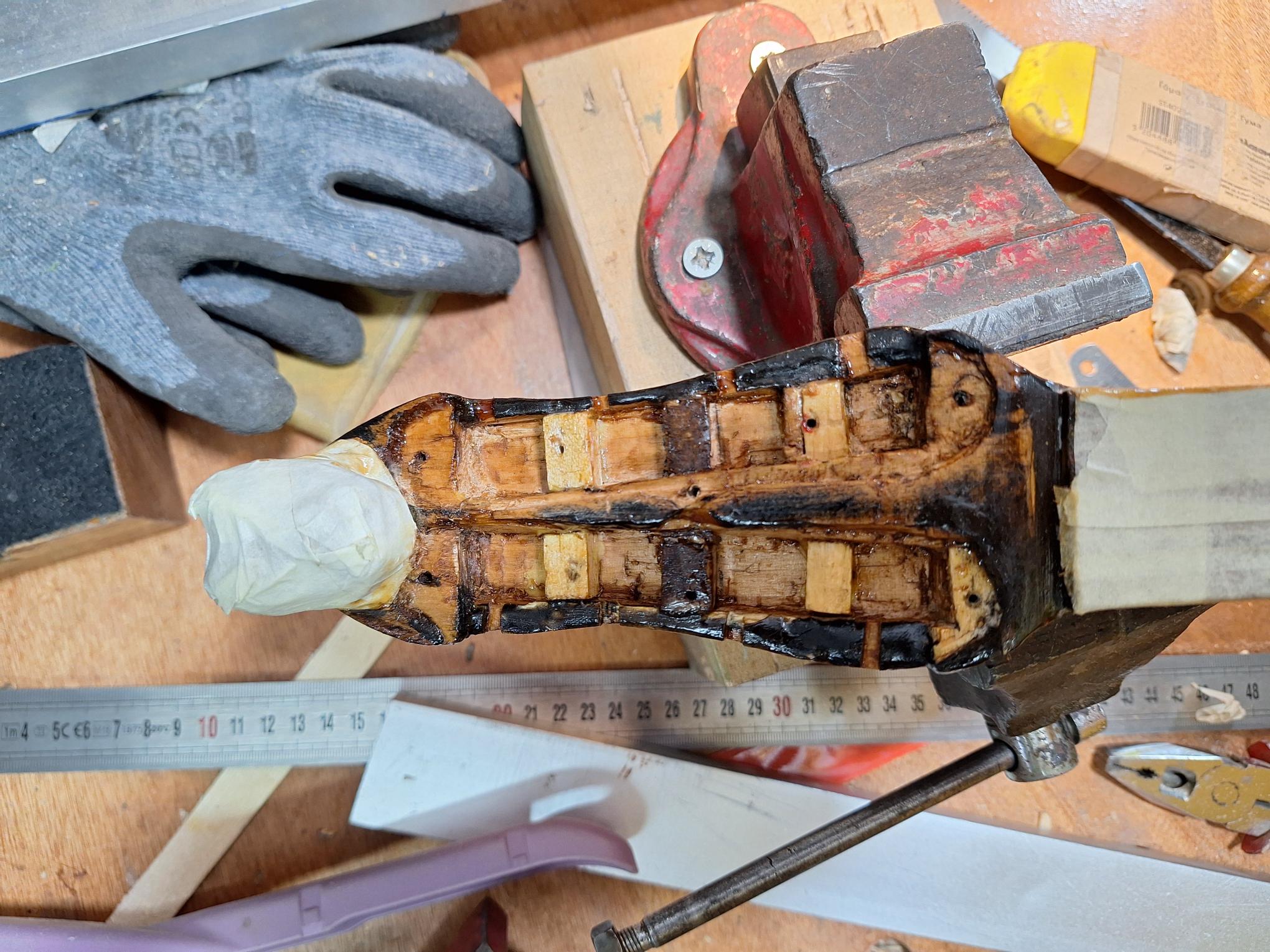

Και έφτασε η ώρα να κλείσει το καπάκι. Οι τελευταίες φωτογραφίες πριν το κλείσιμο.
Το καπάκι σφίχτηκε με λάστιχα ενώ χρησιμοπιήθηκε κόλλα  titebond. Τώρα απομένει να περάσει την απαιτητική δοκιμασία του σφιξίματος με τα λάστιχα που ασκεί μεγάλη πίεση στο σκάφος. Αν το σκάφος επισκευάστηκε σωστά θα πρέπει να αντέξει μέχρι αύριο.
Ταυτόχρονα, τρίφτηκε το καράολο να διορθωθούν ατέλειες από χτυπήματα κ.α. χωρίς να αφαιρεθεί πλήρως το μαύρο χρώμα.
Περάστηκε και σήλερ νίτρου η περιοχή που θα ξαναγίνει μαύρη αφού μασκαρίστηκε. Μαζί περάστηκε και το μέρος του καράολου που εγκιβωτιστούν τα κλειδιά μετά την προσθήκη μικρών τάκων για να πατάει καλύτερα και να βιδώνονται τα κλειδιά.Θα βαφτεί και αυτό με μαύρο χρώμα.

« Απάντηση #37 στις: Ιουλίου 12, 2025, 05:27:56 μμ »

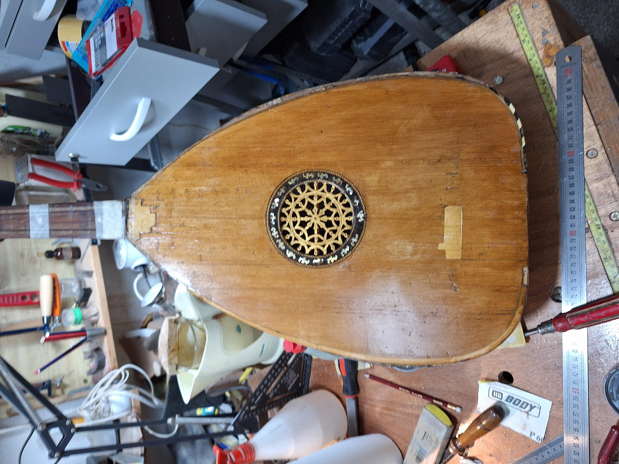

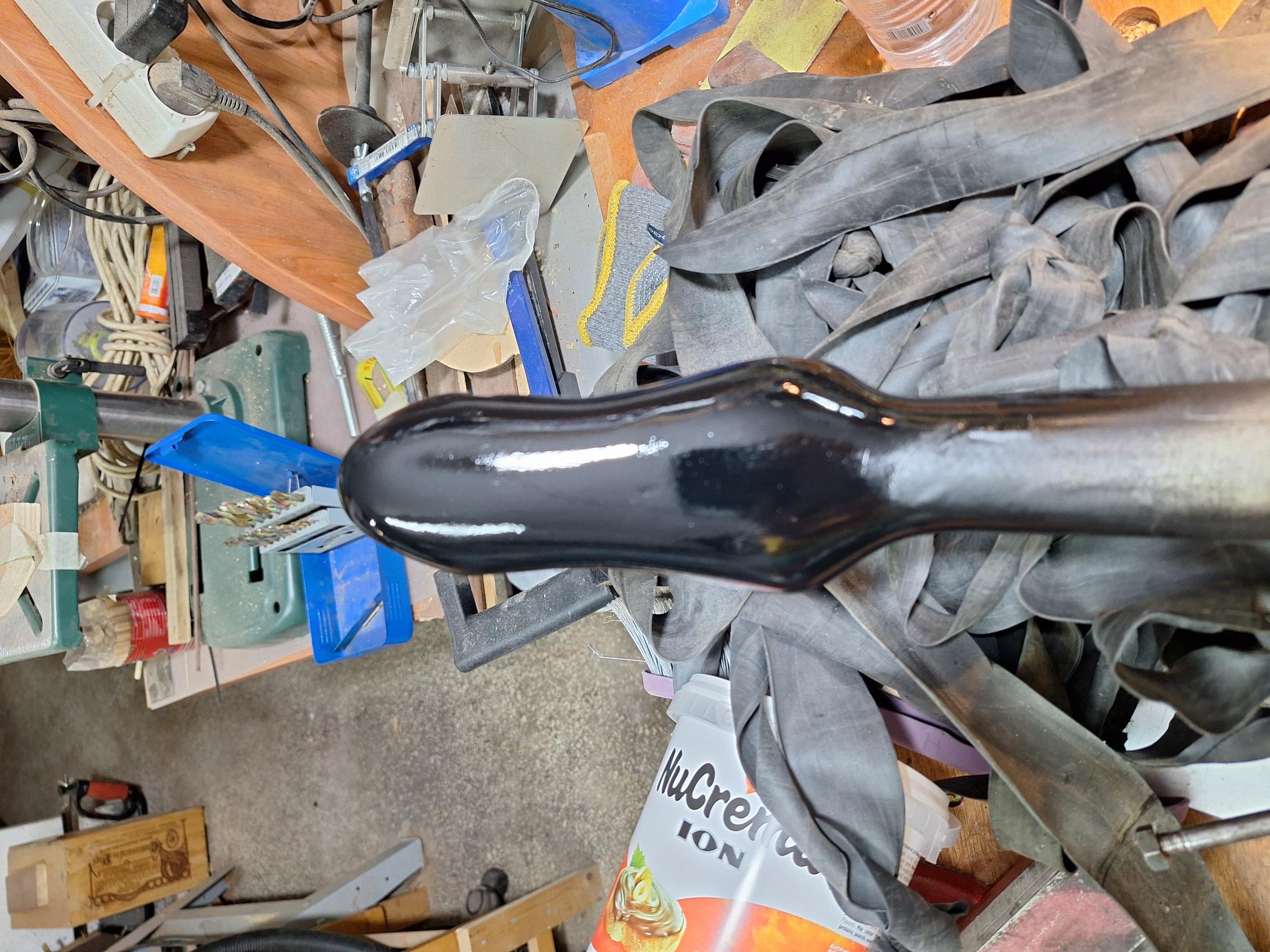

Αφαιρεθηκαν τα λαστιχα και εν τελει το καπακι κολλησε οπως επρεπε.  Επιτελους θυνθζει οργανο.
 Το καραολο μετα απο ενα καλο χερι αηλςρ και υριψιμο με 400αρι περαστηκε μαυρο ακρυλικο.
Προχωραμε.

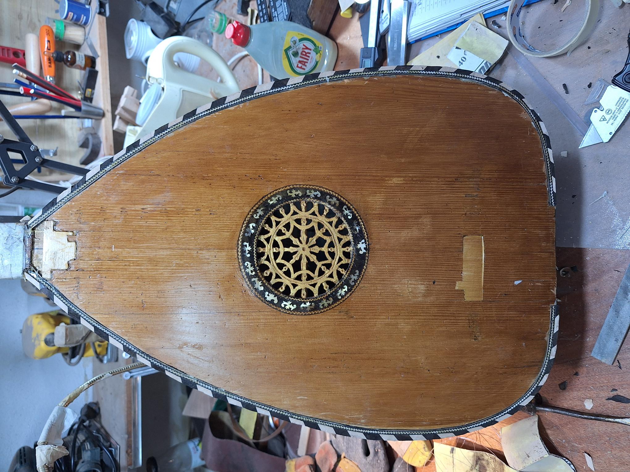

Και μετα απο μεγαλη αναπαυλα, ξανα στο εργαστηριο. Ειχαμε μεινει στην κατασκευη των περιμετρικων φιλετων. Τα αρχικα ηταν κριτικια εβενος και ασετοπαστα απομιμηση κοκκαλου. Αποφασισα να αντικαταστησω την ασετοπαστα με κελεμπεκι οπως ειναι και ο συνδυασμος του σκαφους. Κοπηκανε λοιπον αρκετα μεγαλυτερα σε παχος και πλατος μιας και μετα το κολλημα θα κατεβουν προσεχτικα προσωπο με τα πλαινα αλλα και το καπακι, καθως δεν υπαρχει καθολου περιθωριο να χαθει παχος απο πλαϊνα και καπακι.
  • Μηνύματα: 2.857
Απ: Λαούτο Εμμ. Ν. Κοπελιάδη -Γενική επισκευή
« Απάντηση #41 στις: Σεπτεμβρίου 22, 2025, 07:57:11 μμ »
Κολληθηκαν και τα κριτικια χθες και σημερα εγινε το ξυρισμα απο οτι περισευε με την φαλτσετα. Τελικη μορφοποιηση με λιμα ή ξυστρα και στοκαρισματα πριν τα γυαλοχαρτα.

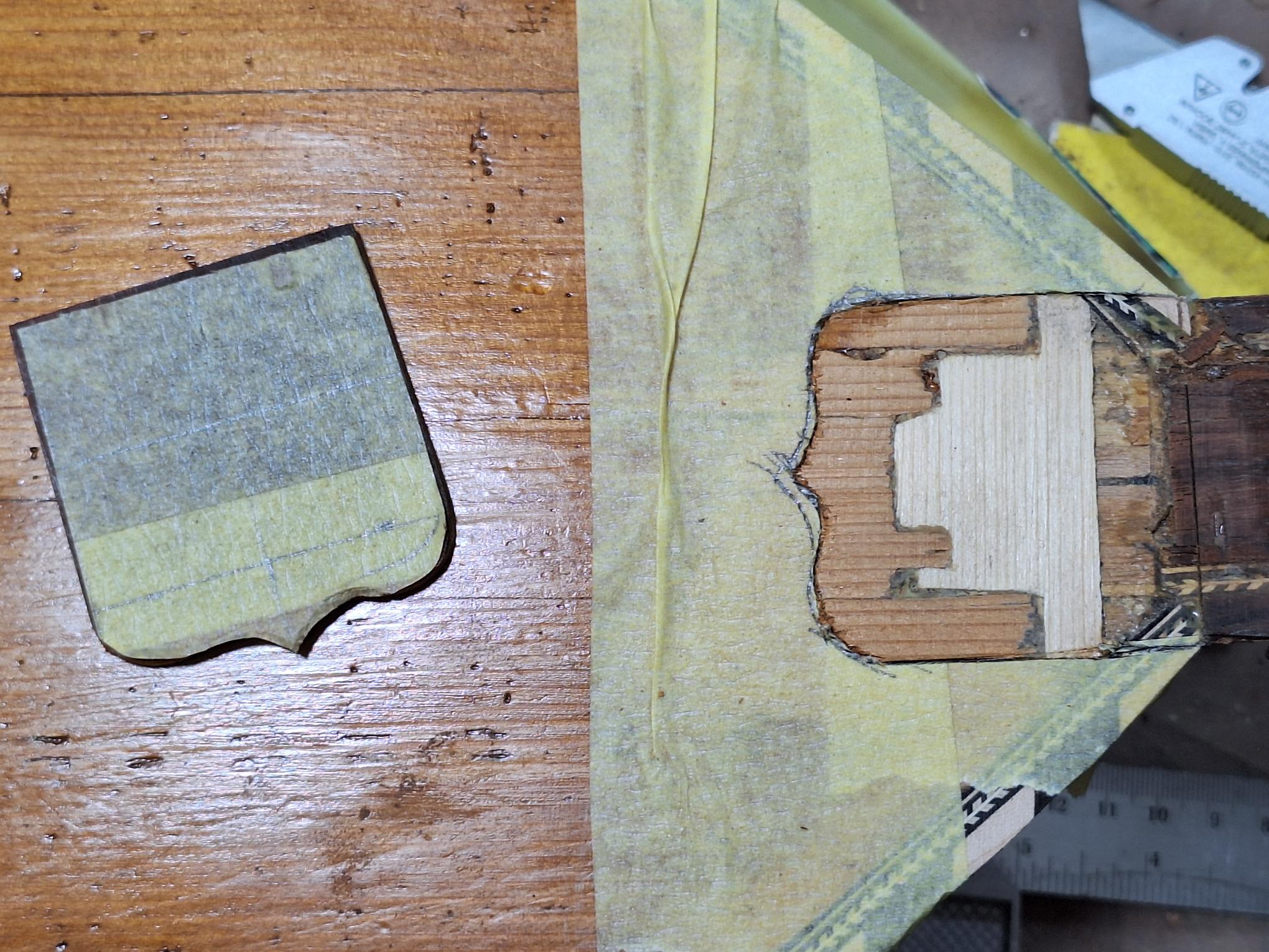

Οι δουλειες προχωρανε αργα και κουραστικα. Μια τετοιας εκτασης επισκευη ειναι μακραν πιο δυσκολη, απαιτητικη και πιο χρονοβορα σε σχεση με μια νεα κατασκευη. Σε καθε σταδιο πρεπει να κανεις ολες τις κινησεις σου με πολυ προσοχη γιατι ελοχευει ο κινδυνις να κανεις ζημια . Παραδειγματος χαριν, μιας και δεν εχει περιθωρια να κατεβει το παχος του καπακιου τα κριτικια επρεπε να γινουν μεγαλυτερα και να κατεβουν στο επιπεδο του καπακιου με το χερι.
Τελος παντων, παρα τις δυσκολιες η ολη επισκευη εχει μεγαλο ενδιαφερον.

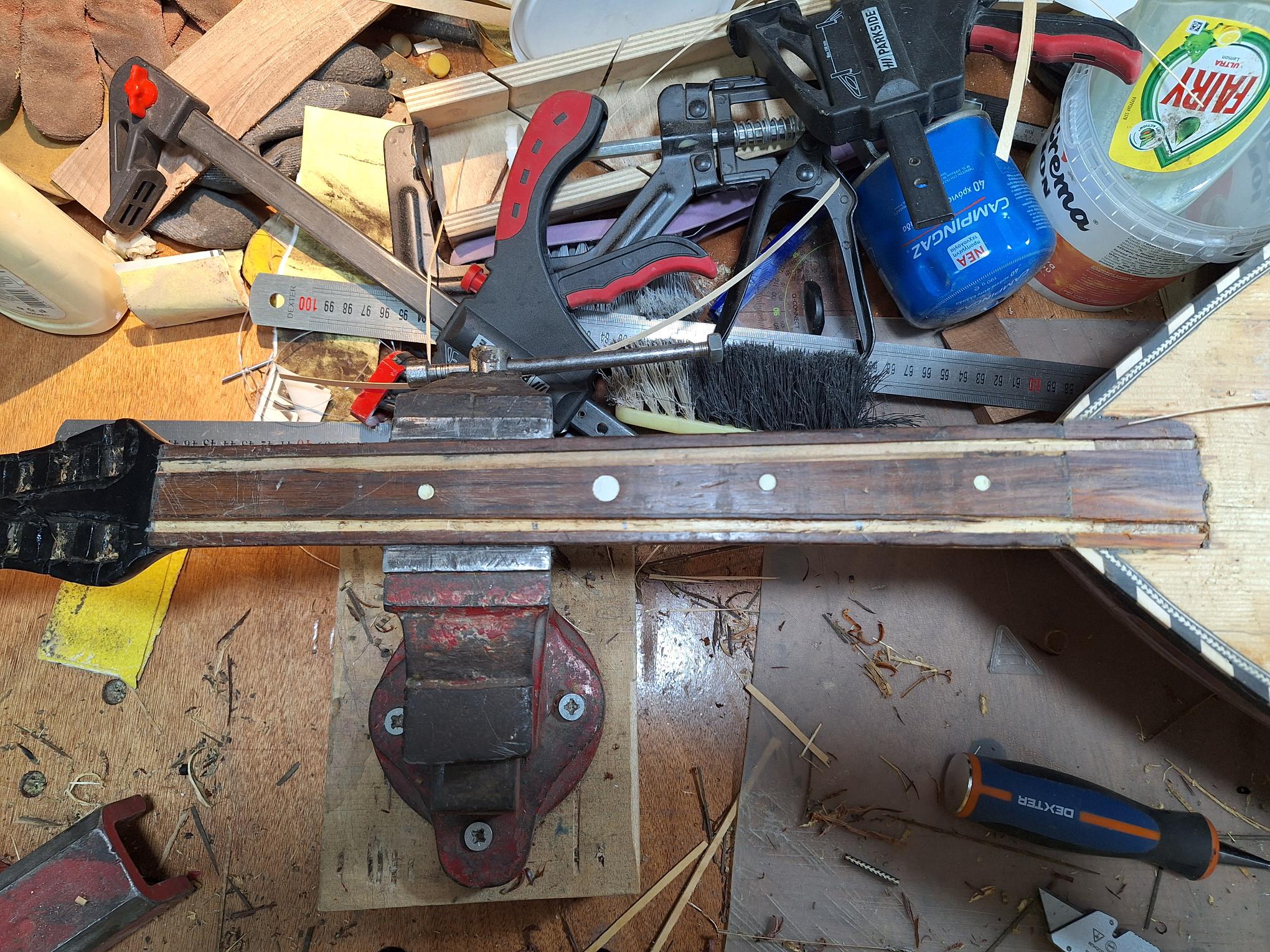

Στην επεκταση της ταστιερας λογω της καταστροφης του καπακιου, επρεπε να φτιαχτει μια γλωσσα να καλυψει την ζημια.Γλωσσα δεν υπηρχε σε αυτο το μεγεθος  στο αρχικο σχεδιο, αλλα το εκρινα απαραιτητο.
Εγινε απο κοκομπολο για ταιριαζει χρωματικα με την ταστιερα
 Ενας ακομα μεγαλος ενδιασμος ητανε η ταστιερα. Εχει ενθετα φιλετα ξυλο και ψαροκοκκαλο που θελουν αντικασταση λογω ζημιων. Αν το οργανο ητανε δικης μου κατασκευης, θα εβαζα μια νεα ταστιερα απο εβενο, αλλα αποφασισα να κρατησω την αυθεντικη παρα τις αβαριες που εχει. Μολις στεγνωσουν οι κολλες απο την γλωσσα θα περασω τα νεα φιλετα αντικαθιστωντας τα παλια.
Τελος, να αναφερω πως ενω η αρχικη κλιμακα ηταν 73 εκ. σε προγουμενη επισκευη το μανικο ειχε ξανακολληθει και μετακινηθηκε προς το σκαφος. Ειναι καθαρα τα σημαδια απο την μετακινηση των μπερντεδων. Στην παρουσα θεση λοιπον για να πανε σωστα και οι μπερντεδες, (η ενωση στο 11ο ταστο) η κλιμακα θα παει στα 72 εκ.
Αναμενεται η συνεχεια.

« Απάντηση #44 στις: Σεπτεμβρίου 26, 2025, 06:28:16 μμ »

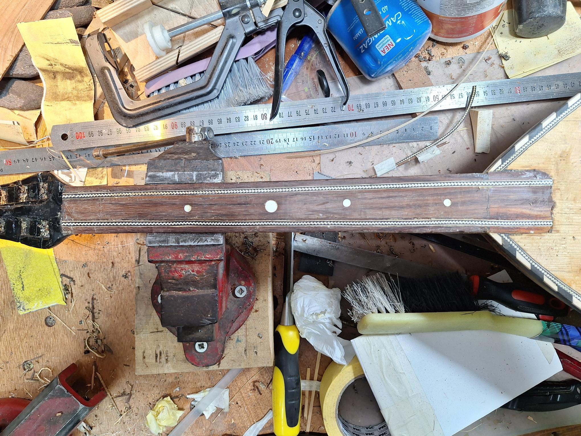

Αφου αφαιρεθηκαν τα διακοσμητικα φιλετα απο την ταστιερα γιατι ηταν χαλασμενα σε διαφορ σημεια, ανοιχτηκε το καναλι και στο προσθετο κομματι (γλωσσα απο κοκομπολο) για να κολληθουν τα νεα διακοσμητικα - ψαροκοκκαλο με ασπρα φιλετα. Μετα το στεγνωμα των κολλων, ενα πρωτο περασμα με ξυστρα για καθαρισμα. Αρκεταα ικανοποιωτικο το αποτελεσμα. Το κοκομπολο εδεσε ομορφα με την ταστιερα χρωματικα. Το σημειο της ενωσης θα καλυφθει με τον 11ο μπερντε.
