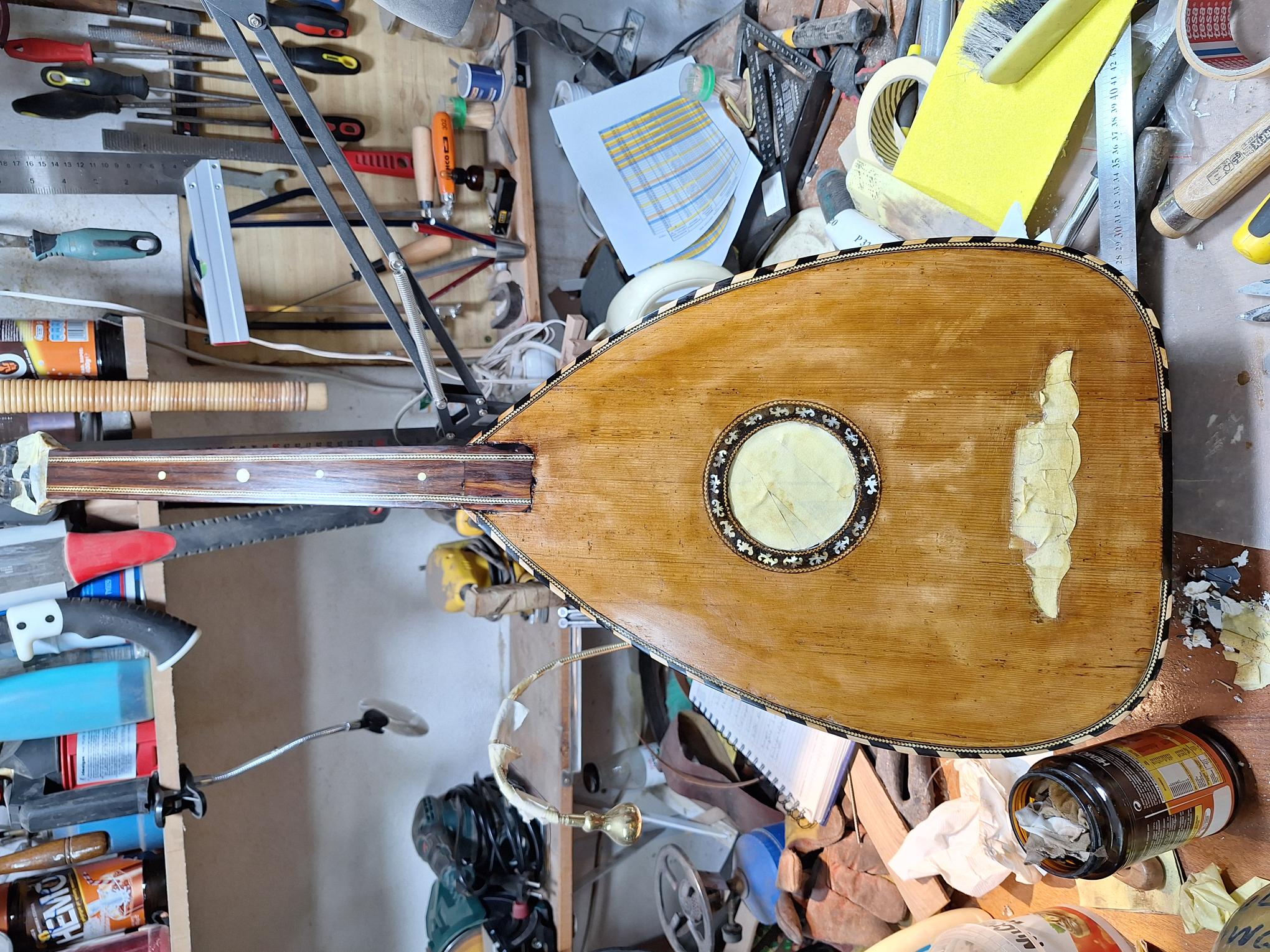

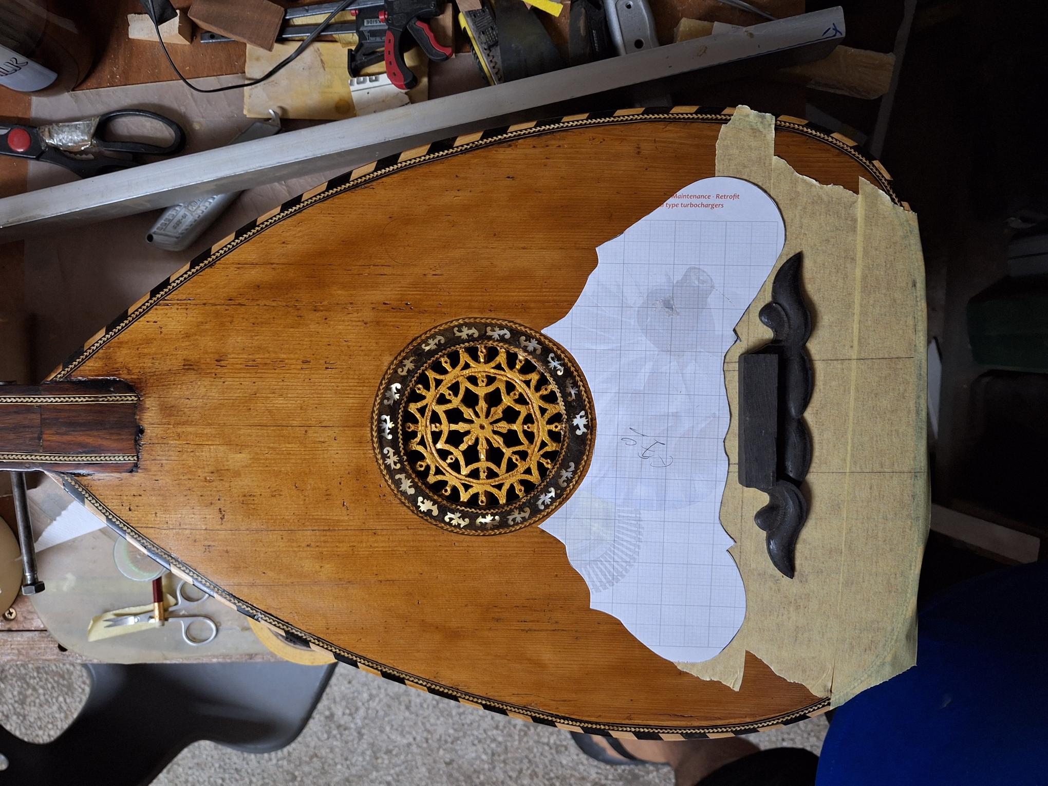

Οσο πλησιαζουμε στο τελος τοσο πιο πολυ με αγχωνει. Τριφτηκε ο καβαλαρης για να αποκτησει την καμπυλοτητα του καπακιου. Μετα προτειμαστηκε η επιφανεια κολλησης και κεκινησαν τα λουστρα για το καπακι αφου καλυφθηκε η επιφανεια κολλησης με χαρτοταινια. Τα λουστρα δεν βγαζουν σωστο αποτελεσμα μιας και το καπακι εχει απειρα σημαδια που κανονικα ηθελε ενα καλο τριψιμο να καθαρισουν αλλα δεν εχει αλλα περιθωρια να κατεβει το παχος του. Ετσι θα μεινουνε τα αημαδια σαν παρασημα να υπενθυμιζουμε τα τραυματα της "μαχης" που εδωσε στην ιστορια του σαν πολυπειρος στρατιωτης.

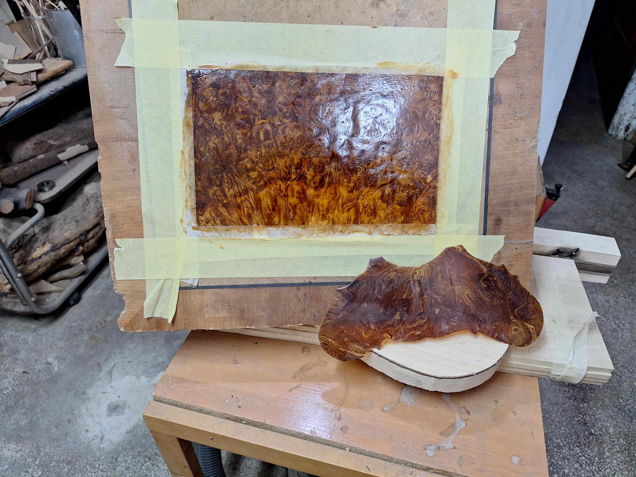

Οταν το παρελαβα εχε μια πεναρια απο ασετοπαστα ταλαιπωρημενη και κολλημενη ετσι ωστε καλυπτε και ενα μερος της περμετρικης ροζετας. Ειχα σκοπο να ξαναχρησιμοποιησω την ιδια αλλα ο Στελιος μου εβαλε την ιδεα να φτιαξω μια καινουργια απο ενα καπλαμα ριζα εξαρχης. Με επεισε. Κολλησα δυο φυλλα καπλαμα ριζα και μετα πο ενα πρωτο τριψιμο, περασα 3 παχια χερια σηλερ νιτρου. Θα τριφτει να επιπεδοποιηθει οσο καλυτερα γινεται μιας και η ριζα εχει πολλες ανομοιομορφιες, θα κοπει θα περαστσι λουστρο και θα κολληθει με βενζινοκολλα  οπως ουτως ή αλλως θα κολλαγα και την ασετοπαστα. Στη φωτογραφια μαζι με την αρχικη πεναρια που πλακα πλακα βγηκαν σε παραπλησιο οπτικα αποτελεσμα.

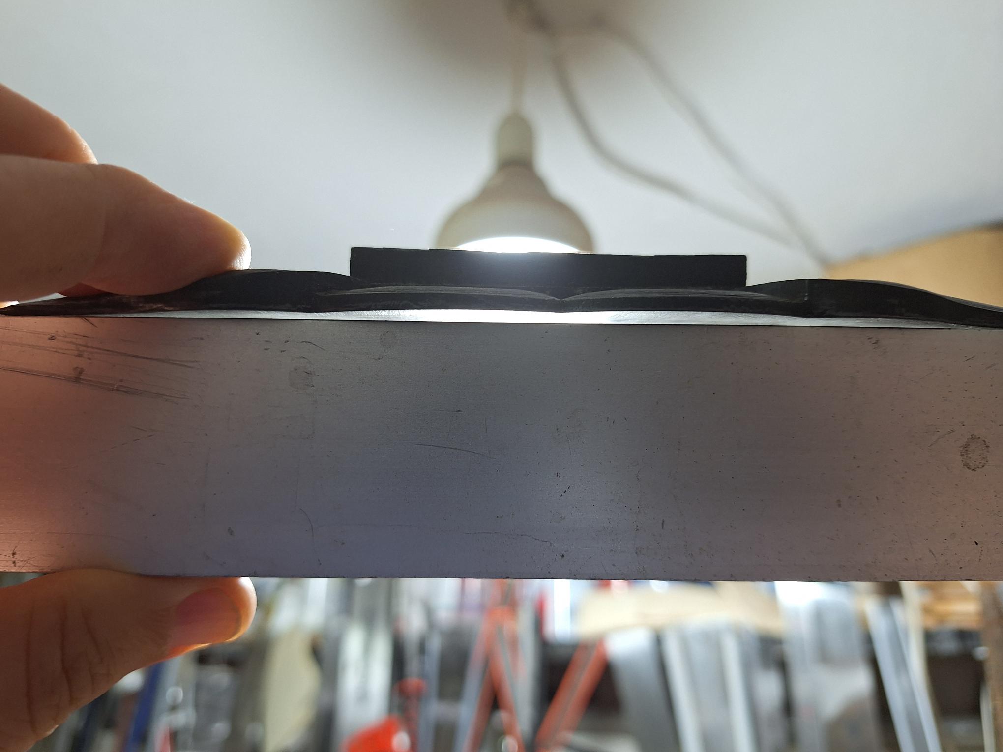

Και μια φωτογραφια του καβαλαρη μετα τον σχηματισμο της καμπυλης για να ταιριαξει στο καπακι. Απο κατασκευη ειχε μεγλη καμπυλοτητα το καπακι.
Στο εν τω μεταξυ δινω χρονο στα λουστρα να στεγνωσουν καλα μιας και οι μπερντεδες θα τα ζορισουνε.

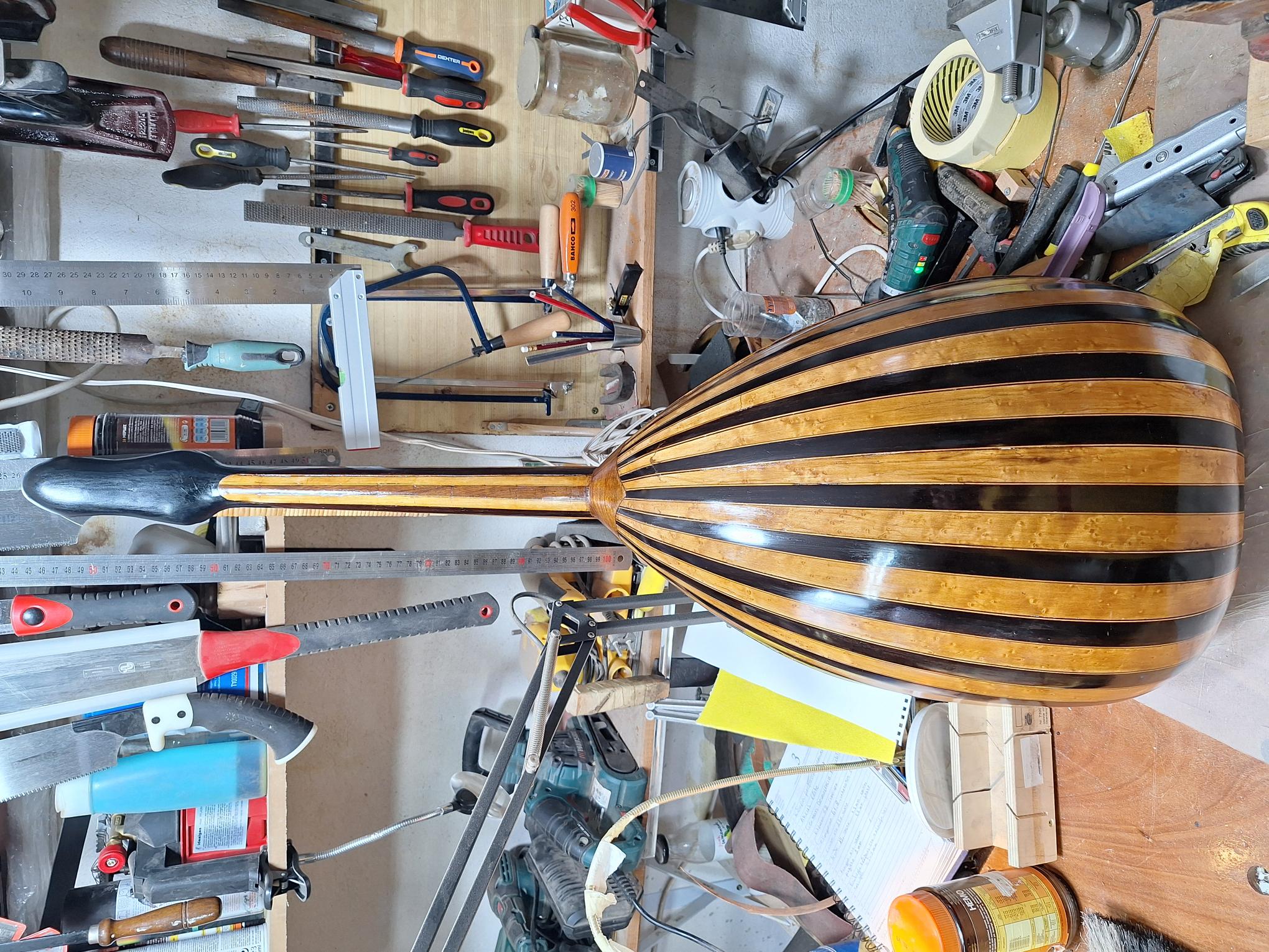

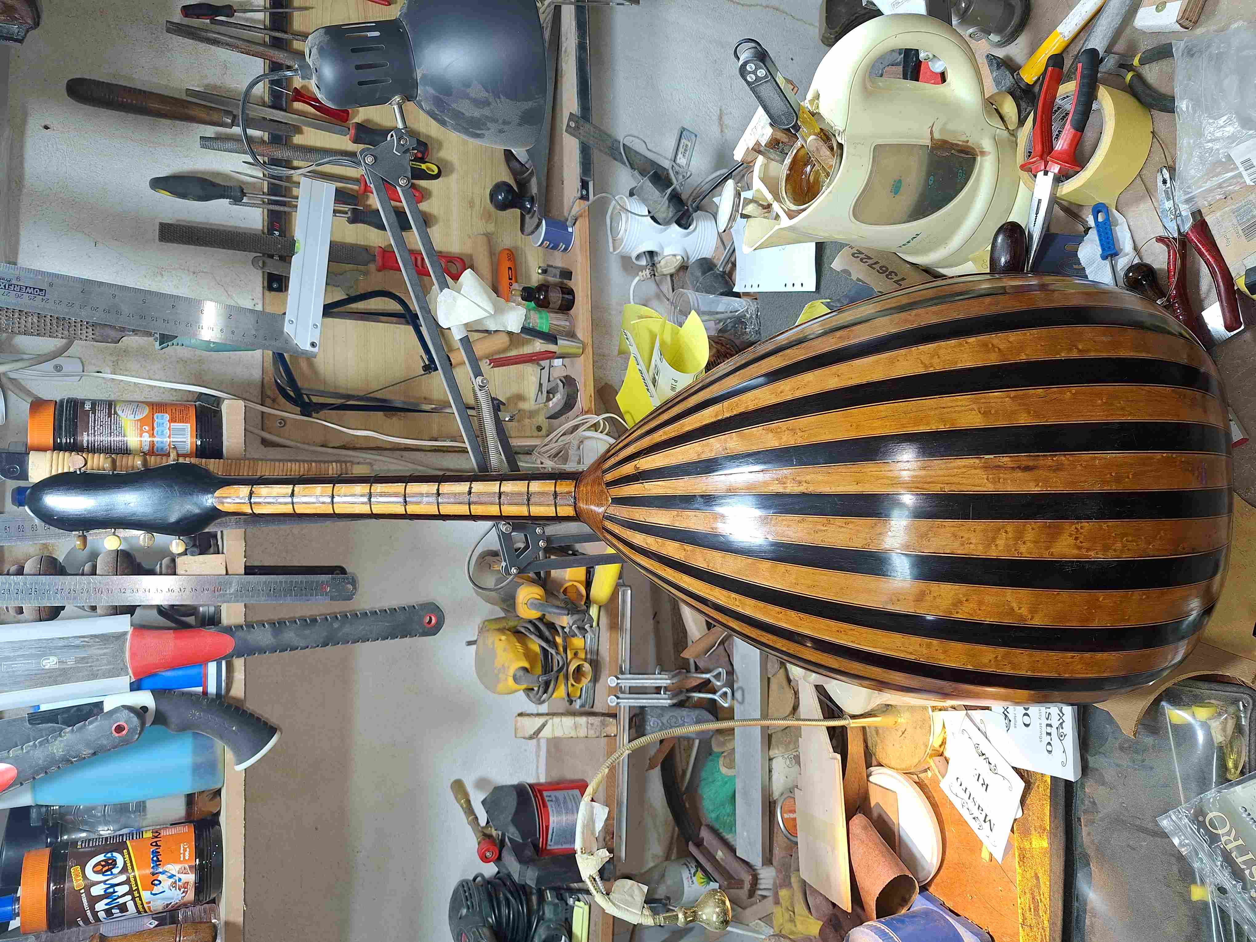

Εχω κλεισει τα λουστρα καπακι και μανικο και απεμενε μονο το σκαφος που ειχε περαστει μς σηλερ. Περασα και το πρωτο χερι λουστρου στο σκαφος και παρα τις απειρες ατελειες που δεν με αφησαν να το τριψω οπως κανονικα επρεπε με το πρωτο χερι εδειξε ομορφο και ειπα να ανεβασω και μια φωτογραφια.
Απ: Λαούτο Εμμ. Ν. Κοπελιάδη -Γενική επισκευή
« Απάντηση #49 στις: Οκτωβρίου 20, 2025, 04:47:29 πμ »
Πολύ ωραίο Δημήτρη!
Τι Λουστράκι έβαλες;

Λουστρο μπαλας. Το κλασσικο της βερνιλακ.

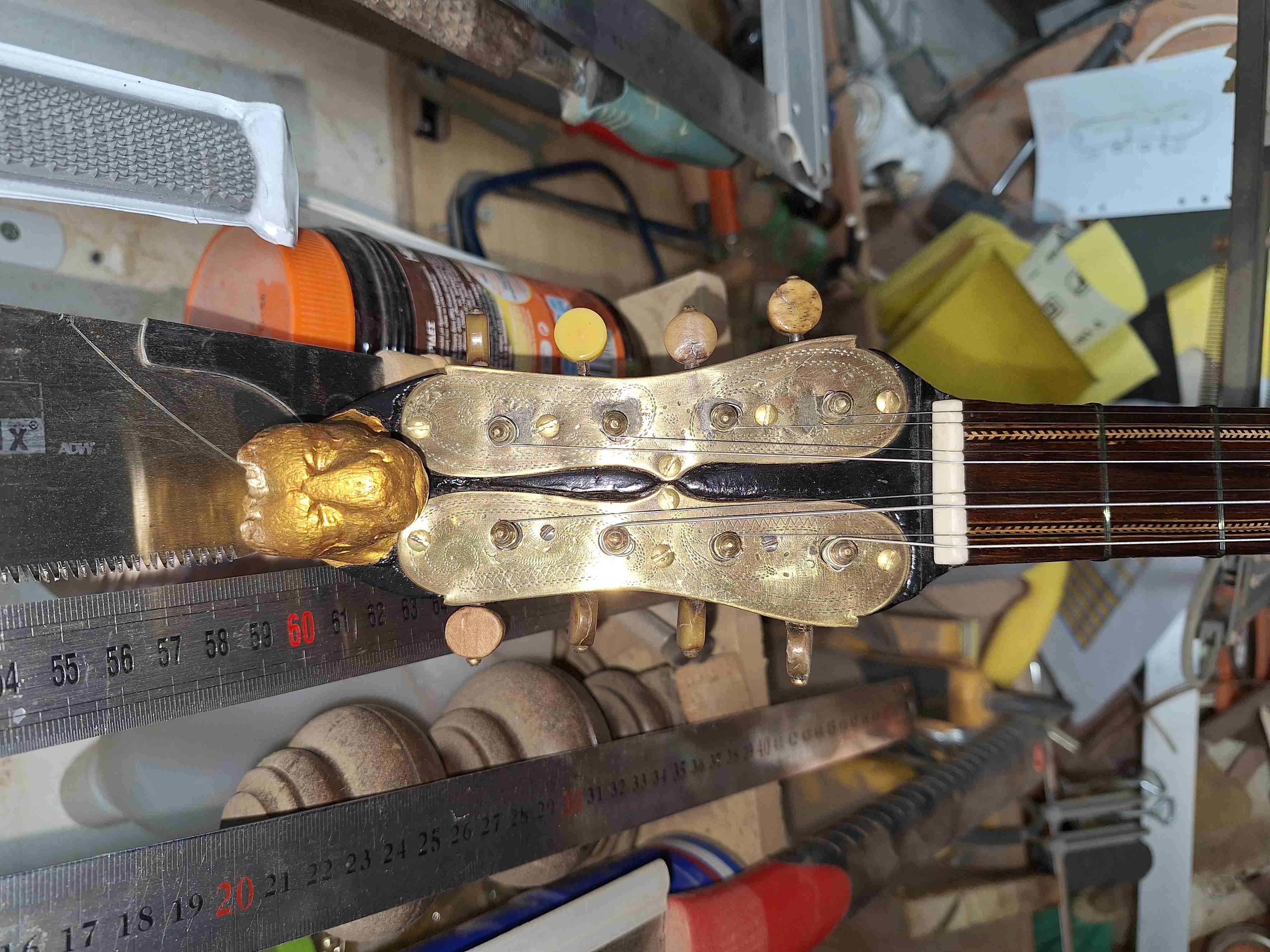

Ξαναπερασα το χρυσο χρωμα σε λεοντοκεφαλη και ροζετα γιατι φαινεται πως δεν ειναι ιδιαιτερα ανθεκτικο στην μηχανικη καταπονηση. Το ειχα πρωτοπερασει πρωτο πρωτο. Οταν καλυφθηκε με χαρτοταινια για να μην λερωθει απο την μαυρη  μπογια, και με την ταλαιπωρια κατα την διαρκεια των αλλων εργασιων ειχε φθορες και θαμπωσε. Το ξαναπερασα λοιπον και αφου στεγνωσε περασα με το πινελακι 2 χερια λουστρα μπαλας απο πανω αφου εκανα πρωτα σχετικες δοκιμες σε ρεταλι. Το λουστρο μπαλας ειναι πιο σκληρο οταν στεγνωσει και πιστευω να κρατησει καλυτερα. Συν τις αλλοις το χρυσο εδειξε πιο ζωντανο.
Λεπτομερειες τα παραπανω. Σε πιο ουσιαστικες εργασιες, σημαδευεται η ορθη θεση του καβαλαρη και πρεπει να προαρμοστει πια και το υψος του.

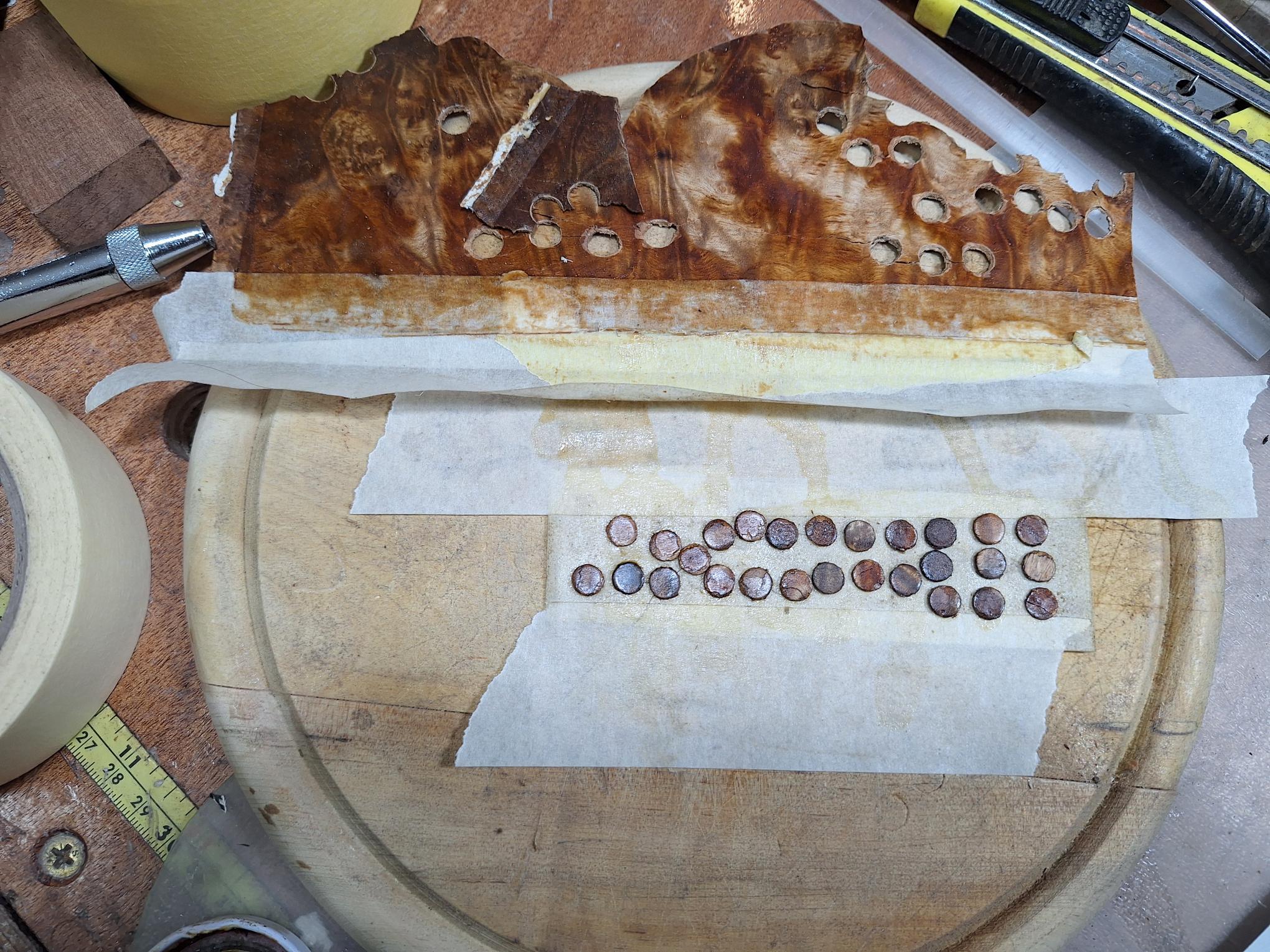

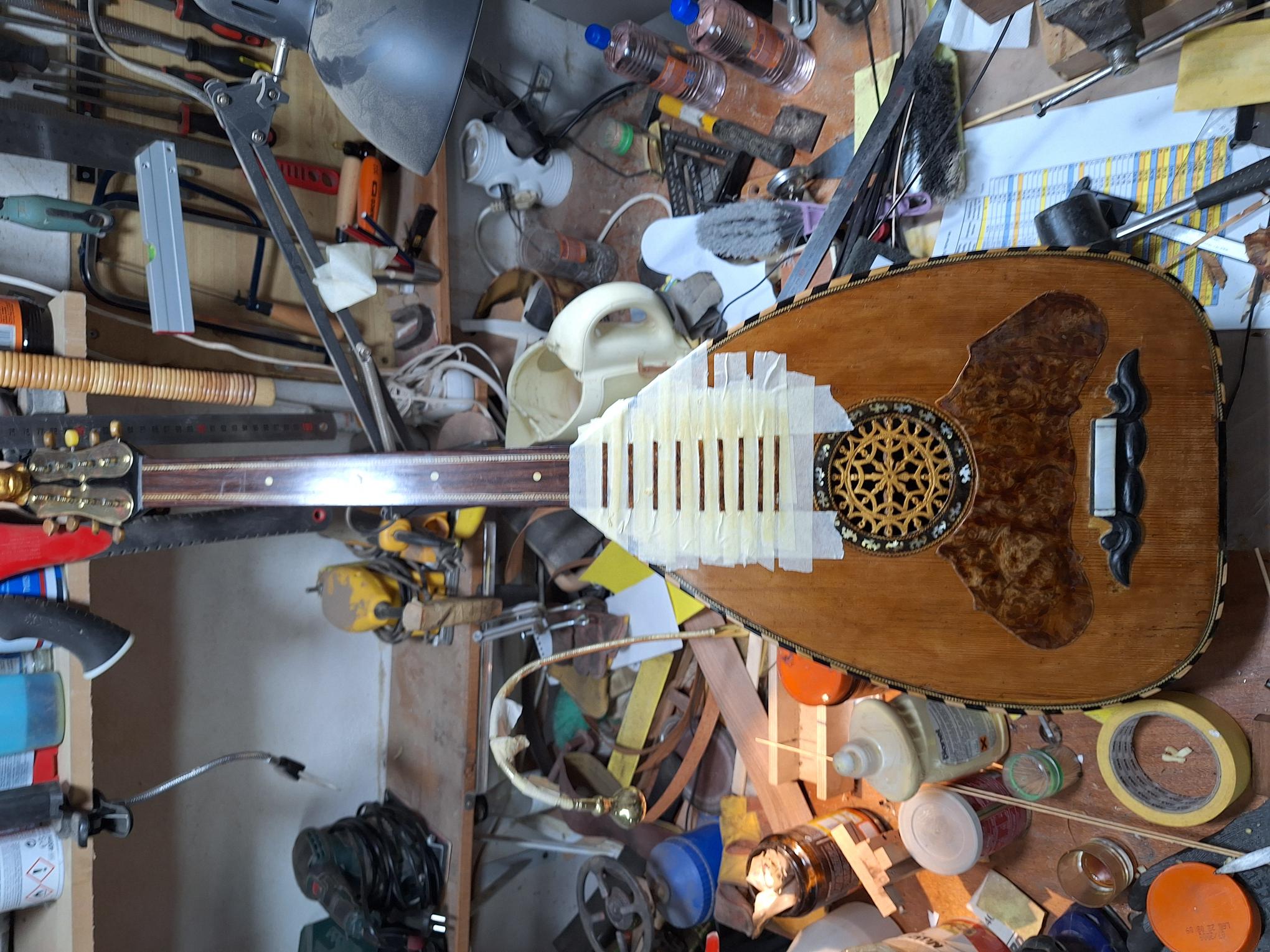

Κολλήθηκε ο καβαλάρης. Ο καβαλάρης που είχε πάνω δεν ήταν ο δικός τους αλλά όπως είχα αναφέρει ένας καινούργιος που προσπάθηθηκε ανεπιτυχώς να κολληθεί με ατλακόλ από τον τελευταίο ατζαμή (μάλλον αυτός ευθύνεται και για την τρύπα στο καπάκι). Μεγάλωσα λίγο την επιφάνεια του με έβενο για να εξασφαλίσω καλύτερη πρόσφυση, το ψήλωσα λίγο προσθέτοντας έβενο και έφτιαξα την την καμπυλότητα για να ταιριάζει στο καπάκι. Έκλεισα τις ατζαμίδικες τρύπες και έκανα καινούργιες, έβαλα όστρακο στο πάνω μέρος να πατάν οι χορδές εκεί και όχι στο ξύλο. Κολληθηκε με  titebond και όχι ψαρόκολλα. Το action φαίνεται θα βγει αρκετά χαμηλό τόσο που νομίζω πως ίσως θα πρέπει να τον σηκώσω 1-2 χιλιοστά. Θα το δούμε μόλις περαστούνε χορδές.
Η πεναριά που φτιάχτηκε από καπλαμά ρίζα που μου έδωσε ο φίλος Νικόλας (ευχαριστώ φιλαράκι) κολλήθηκε με βενζινόκολλα.
ΑΠό το ίδιο υλικό φτιάχτηκαν και τα 9 καλαμάκια που και αρχικά είχε το όργανο για να ταιριάζει χρωματικά με τιην πεναριά. Με τη σγρόμπια από τον ίδιο καπλαμά έκοψα και τις στριγυλλές απολήξεις από τα καλαμάκια.
Τα κλειδιά φρεσκαρισμένα περάστηκαν και αυτά οπότε τώρα απομένουν οι μπερντέδες και να περαστούν οι χορδές. Έχω ήδη φτιάξει ένα κοκκαλάκι για να πατάνε οι χορδές στην πάνω μεριά για να αντικαταστήσω το κακοφτιαγμένο πλαστικό με ένα ξυλαράκι που είχε. Το μεγάλο στοίχημα φτάνει στην κατάληξη του. Περν΄ντας χορδές να μην μας μείνει στα χέρια είτε ο καβαλάρης είτε το σκάφος το ίδιο. Το μάνικο δεν ήταν σκευρωμένο και ούτως ή άλλωες μια μικρή επιπεδοποίηση και ευθυγράμμιση έγινε. Το μάνικο σε σχέση με το σκάφος έχει μια μικρή κλίση και δεν είναι απόλυτα κεντραρισμένο παρόλο που μπήκε στην παλιά του θέση. Δεν πειράζει. Ούτως ή άλλως στην ανασύνθεση τη σκάφους στο σχήμα του άλλαξε κάπως και ίσως η απόκλιση να είναι από αυτό. Έχω κρατήσει σχέδια από την αρχική μορφή πριν ανοιχτεί οπότε όταν με το καλό ολοκληρωθεί θα το επιβεβαιώσω και αυτό.
Επιστρέφω ελπίζω με καλά νέα.
Στις φωτογραφίες έβαλα και από τη διαδικασία κολλήματος των καλαμακίων και το κομμάτι του καπλαμά που έκοψα τα στρογγυλά.

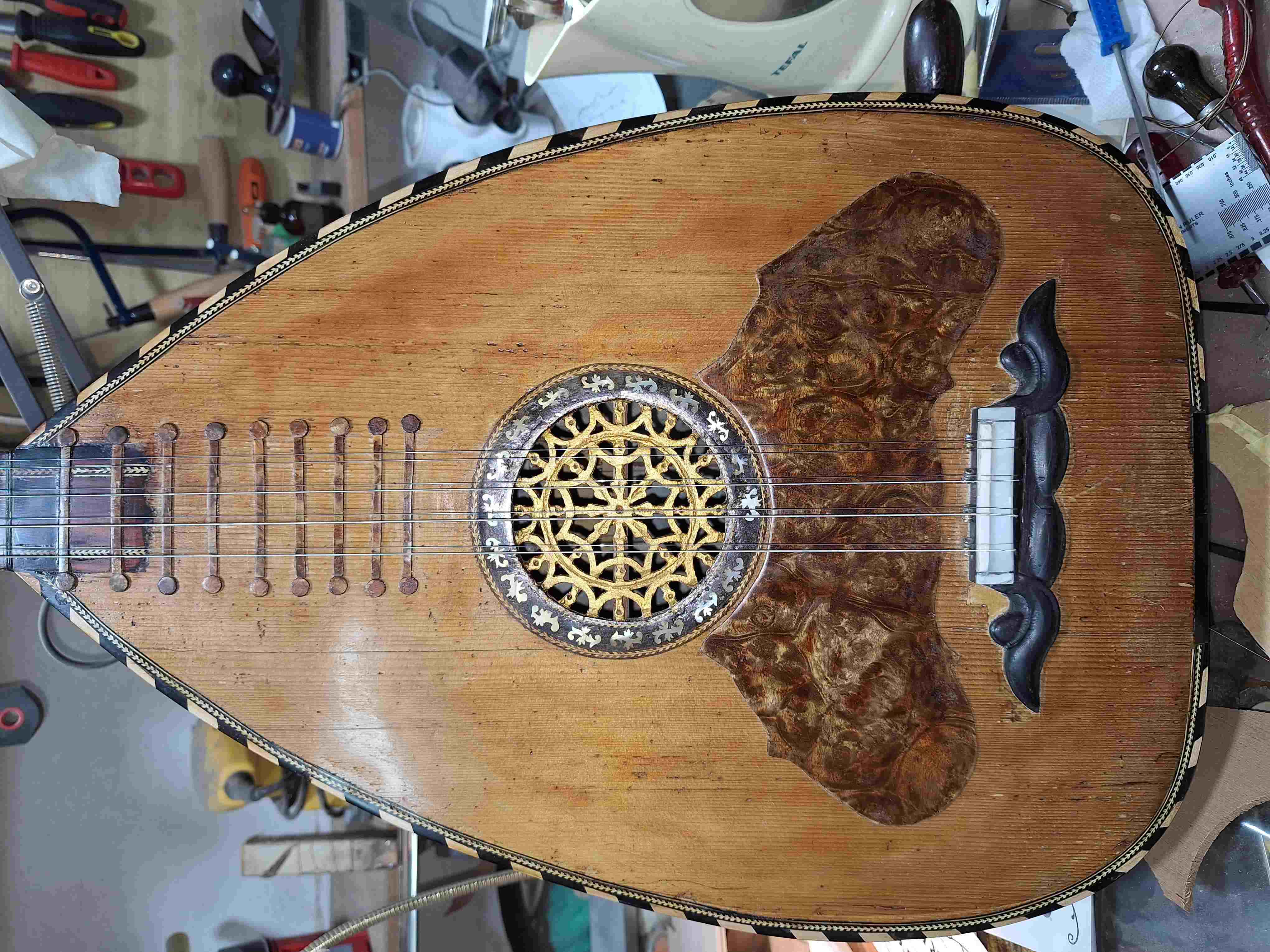

Ουσιαστικά είχε τελειώσει η επισκευή. Το όργανο αρματώθηκε και παρέμεινε κουρδισμένο κανά 2 εβδομάδες. Το μάνικο είχε μία μικρή κλίση προς τα πίσω και και ήθελα να δω αν θα έρθει με την τάση των χορδών τελείως ίσια. Όταν το έφτιαξα το είχα δει αλλά είπα να δω αν θα μπορέσει να έρθει χωρίς να τρίψω την ταστιέρα η οποία είναι λεπτή και δεν ήθελα να την αδυνατίσω επιπλέον. Αφού δεν ήρθε όμως, έβγαλα τους μπερντέδες και έτριψα όσο λιγότερο γινότανε να έρθει  σωστά και τώρα ξαναλουστράρω. Όταν τραβήξουν τα βερνίκια θα περάσω νέους μπερντέδες και πιστεύω πως όλα θα πάνε καλά.
Ένα άλλο άγχος που είχα ήταν η σταθερότητα του καβαλάρη μιας και το καπάκι ήταν ιδιαίτερο ταλαιπωρημένο. Φοβόμουνα λοιπόν μήπως και ξεκολλήσει ή σηκώσει το καπάκι πράγμα που δεν έγινε ευτυχώς. Οι χορδές που πέρασα είναι light  για να μην επιβαρυνθεί επιπλέον το όργανο.

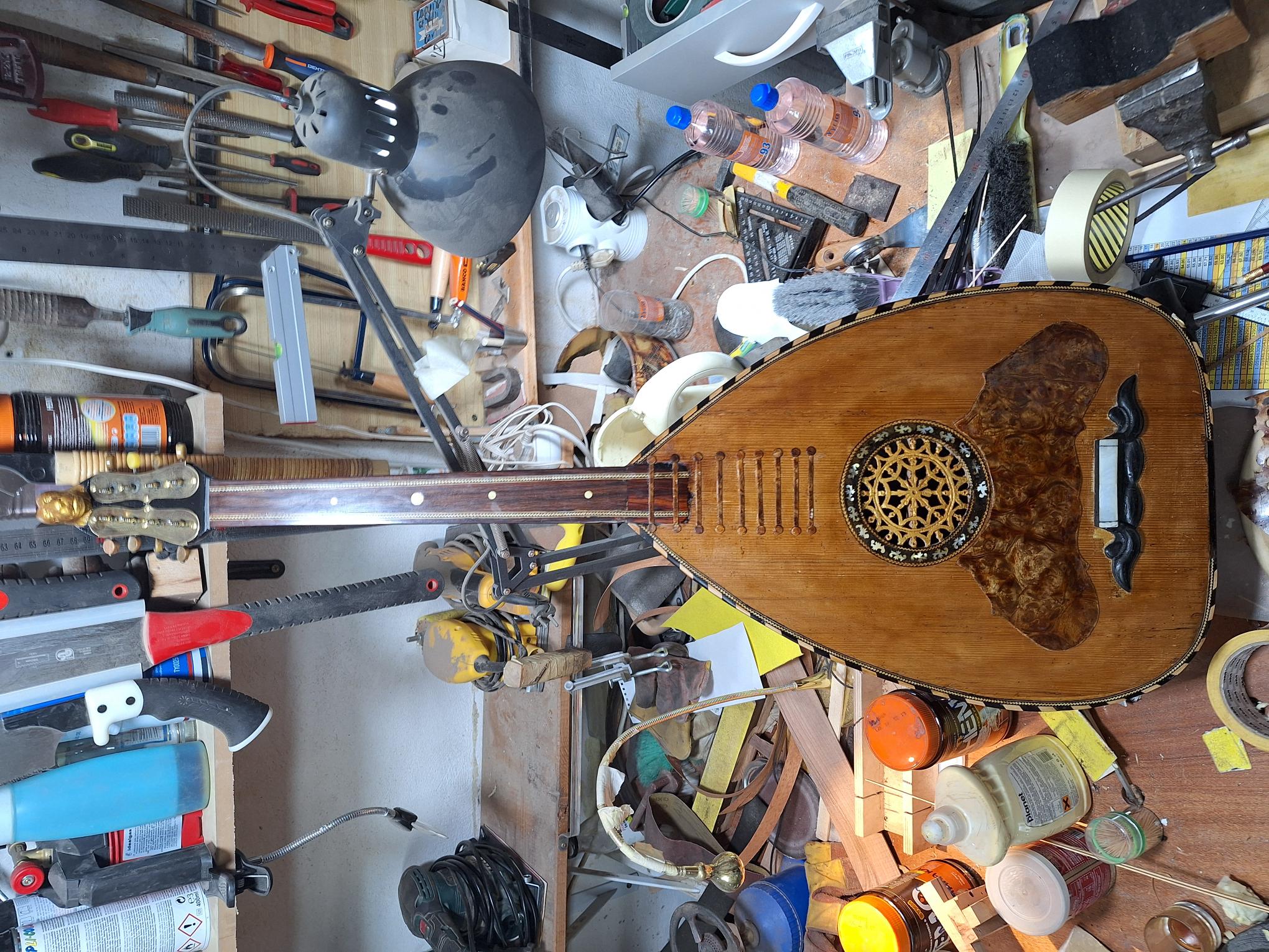

Και έφτασε η ώρα να ακουστεί και αυτό το όργανο. Περάστηκαν χορδές, έγινε το πρώτο σετάρισμα αλλά θέλει λίγο ακόμα δουλειά να φύγουν τα τριξίματα. 9 μήνες δουλειά, πολύς κόπος και τελικά ικανοποίηση. Το όργανο έγινε λιετουργικό αν και με κάποιες δυσκολίες (βασικά στα κλειδιά). Ανεβάζω λοιπόν τελικές φωτογραφίες και ένα πρώτο δέιγμα ήχου. Παρακαλώ για την κατανόηση σας καθώς πρώτη φορά προσπαθώ να παίξω λαούτο.

Και ένα ακόμα δέιγμα ήχου καθώς χθες το όργανο παραδόθηκε στην ιδιοκτήτρια του. Αυτήν την φορά φώναξα κάποιον που παίζει λαούτο για το βίντεο. Η ηχογράφηση έγινε με κινητό στο εργαστήριο με πρώτη μούρη την μέγκενη.
https://www.youtube.com/watch?v=qcS_JYWBLWo
Ο ήχος του οργάνου πάντως στρώνει με το παίξιμο, το δοκίμασα και εγώ αρκετά, και σύμφωνα και με τον Στάθη που έπιαξε στο βίντεο ο ήχος είναι καλός (γλυκό τον χαρακτήρισε).
Το όργανο είναι πλήρως λειτουργικό με κάποια δυσκολία στα κλειδιά που είναι σκληρά. Καλό action και ένταση στον ήχο.
Οι χορδές που το αρμάτωσα είναι light γιατί δεν θέλω να το επιβαρύνω αλλά παρόλα αυτά ο ήχος είναι στιβαρός. Με δεδομένο το καβαλάρη που είχε οι χορδές που μπαίνουν πια θα είναι με μπίλια και όχι με θηλειά. Ο καβαλάρης ενισχύθηκε καθώς μεγάλωε η επιφάνεια του και μπήκε και στο πάνω μέρος όστρακο και κόκκαλο επιπλέον για να πατάνε οι χορδές.
