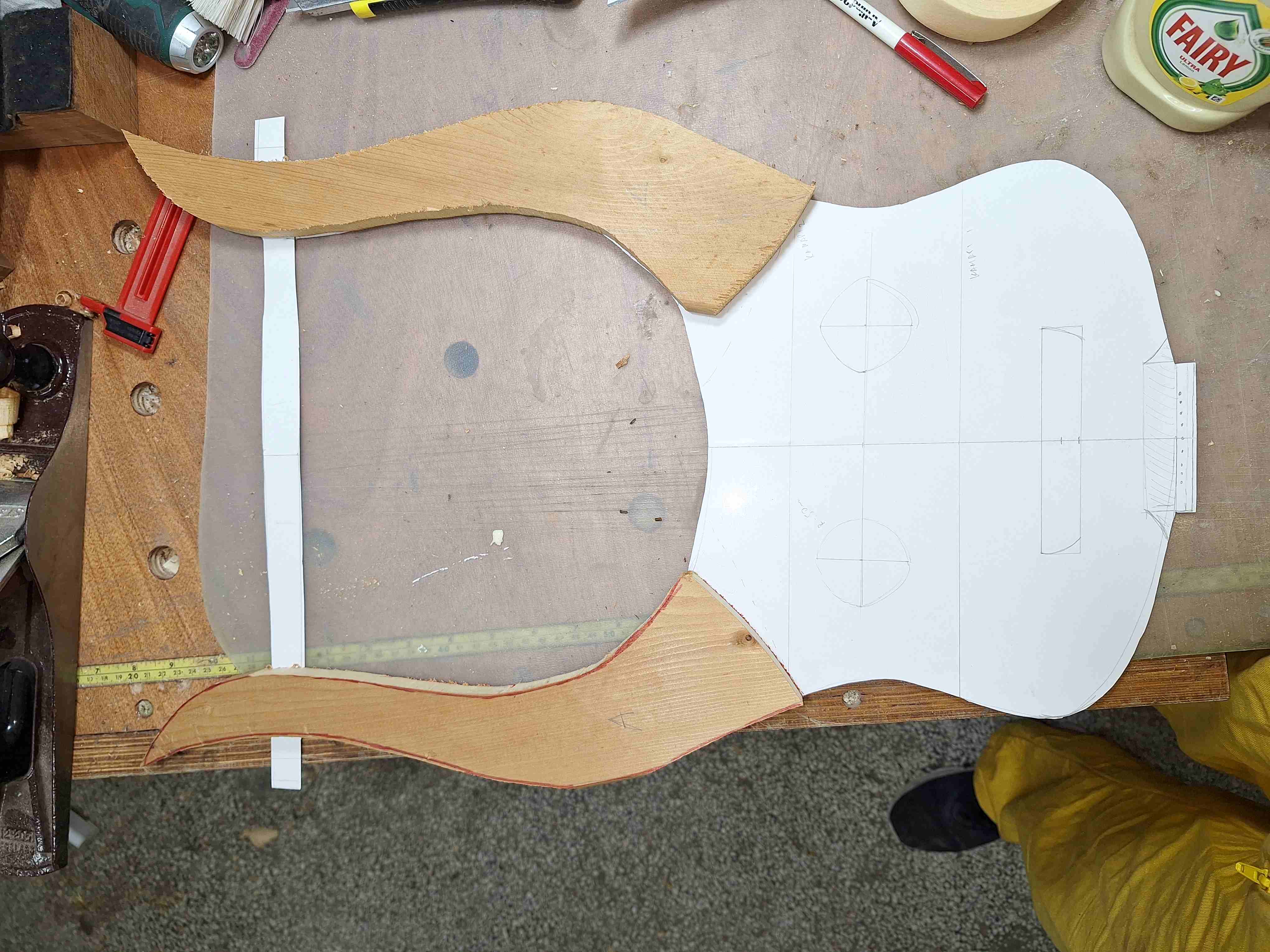

Βασικά πήγα στον Στέλιο και μέτρησα την κατασκευή του καθώς είχε πετάξει τα σχέδια του. Το ηχείο του Στέλιου ήταν τραπεζοειδές. Εγώ διατήρησα τις βασικές διαστάσεις αλλά χρησιμοποίησα σχήμα τις θρακιώτικης με βραχίονες να μοιάζουν με τις λύρες που είχαν  κέρατα. Θα διατηρηθεί ο αριθμός των χορδών, τα κλειδιά αλλά οι ηχητικές οπές θα πάνε από την μεριά του καπακιού. Όλα ξεκινάνε με τον σχεδιασμό σε χαρτί και σιγά σιγά θα χτιστεί το όργανο.
Μια ακόμα αλλαγή είναι ο καβαλάρης ο οποίος είναι κολλητός όπως της κιθάρας αλλά στη δικιά μου θα μπει τάκος και κιντός καβαλάρης.

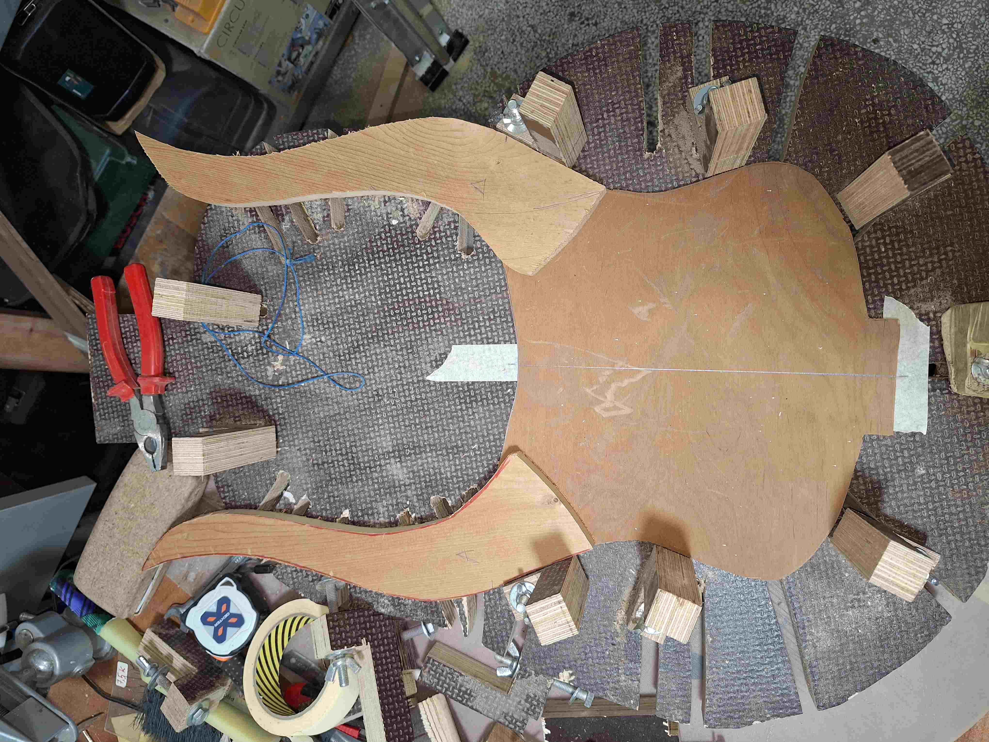

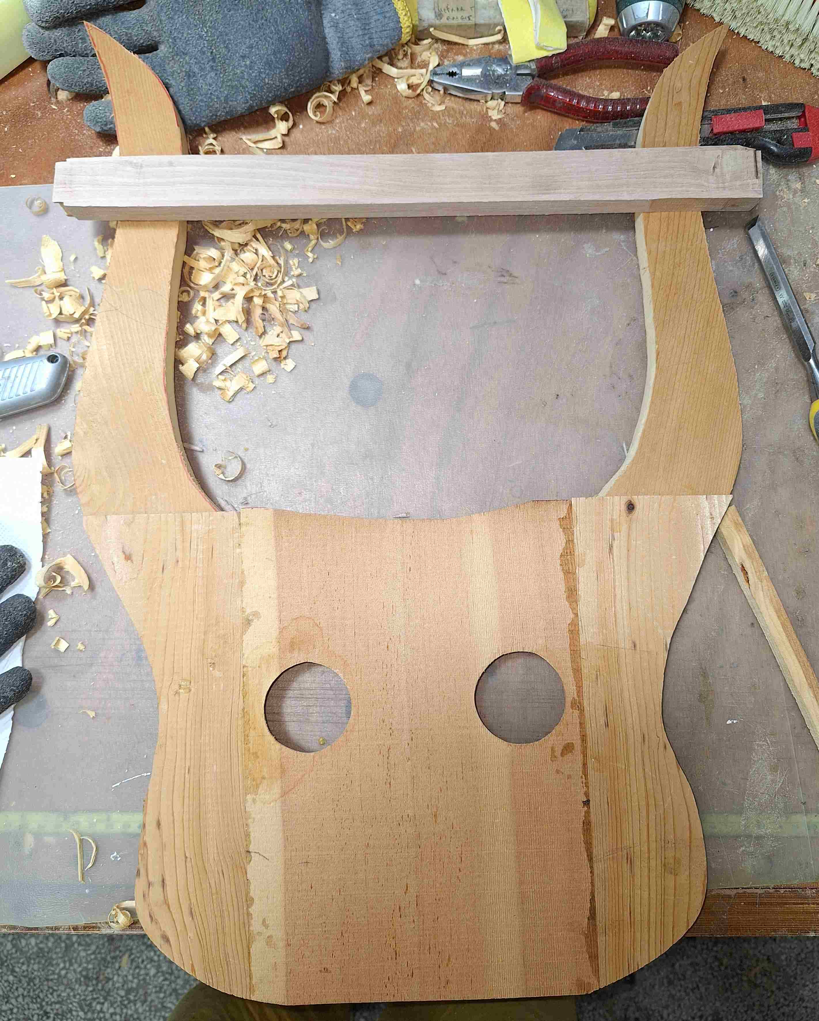

Η κατασκευή ενός τραπεζοειδούς ηχείου είναι εύκολη ενώ η δικιά μου με τις καμπύλες δυσκολότερη. Για να μπορέσει να χτιστεί το όργανο θα χρησιμοποιήσω τη σολέρα κιθάρας. Έφτιαξα ένα template του ηχείου με κόντρα πλακέ για να τοποθετηθούν οι οδηγοί της σολέρας.
Οι βραχίονες έγιναν από ένα παλιό έλατο (άνω των 50 ετών που ξήλωσα από παλιό έπιπλο. Στο τέλος θα ντυθούνε με ντούγες από ελλ. καρυδιά όπως η πλάτη και το σκάφος.

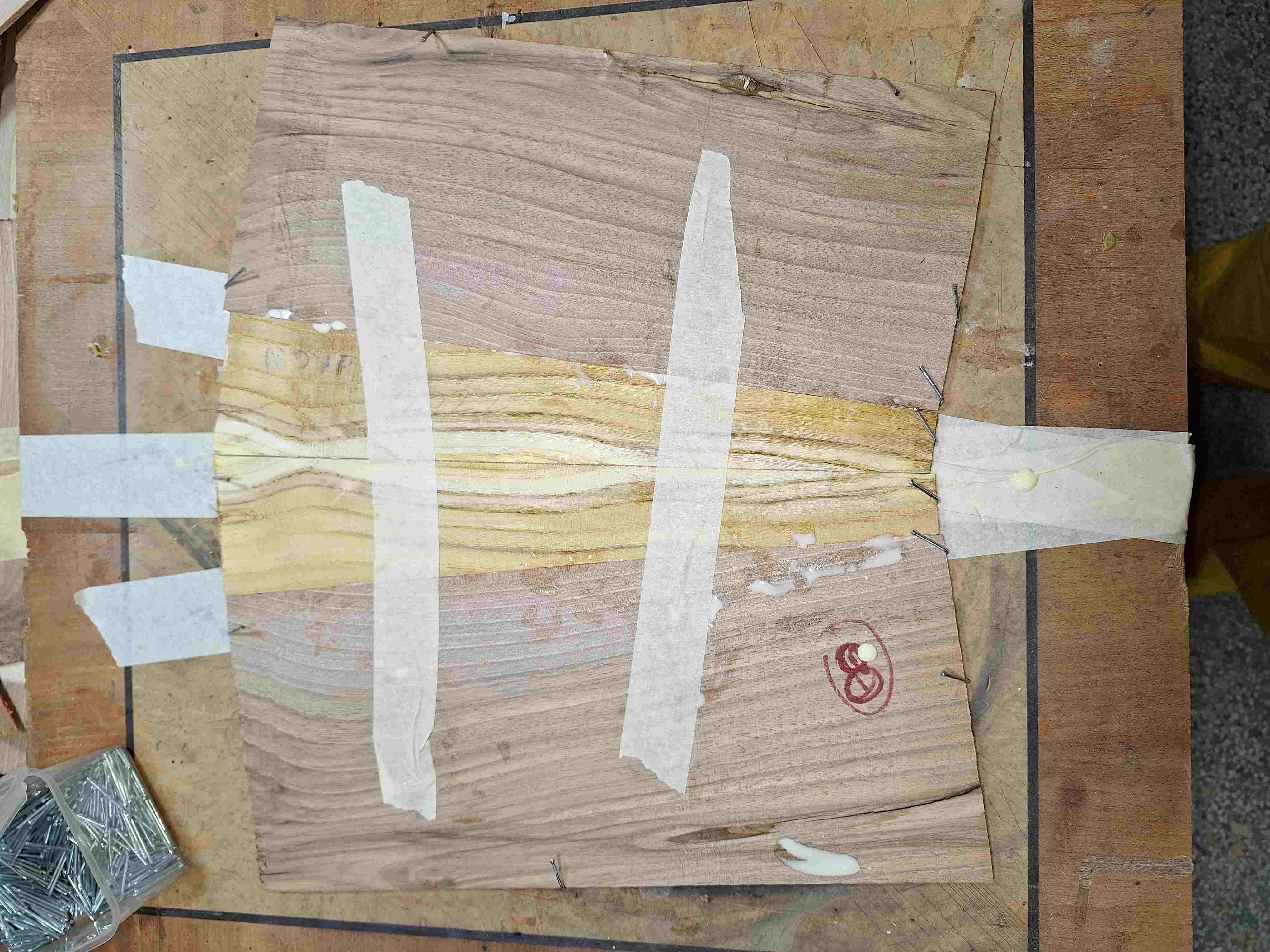

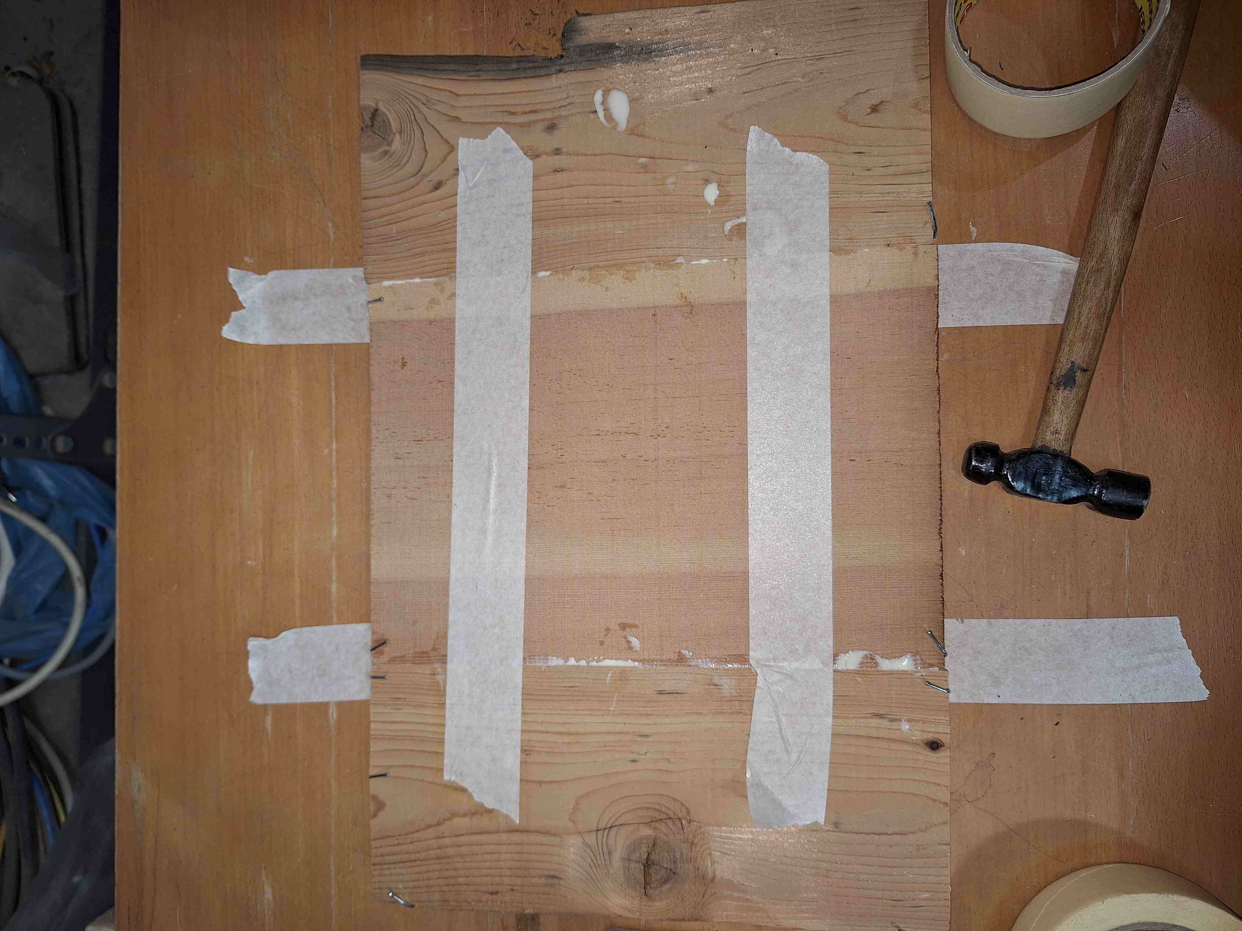

Λόγω του μεγέθους του οργάνου είπα να χρησιμοποιήσω ρετάλια από άλλες κατασκευές. Για το καπάκι χρησιμοποιήθηκε ένα μονοκόμματο κομμάτι σίτκα που ήταν χωρίς ταίρι (book matched). Στο πλάτος δεν έφτανε οπότε συμπληρώθηκαν από ένα μικρό κομμάτι κέδρου με νερά όχι καλά αλλά πολύ παλιό (ανω των 100 ετών).
Η πλάτη φτιάχτηκε από book matched  ελλ. καρυδιά που δεν έφτανε στο πλάτος οπότε προστέθηκε κεντρικά μουριά book matched.

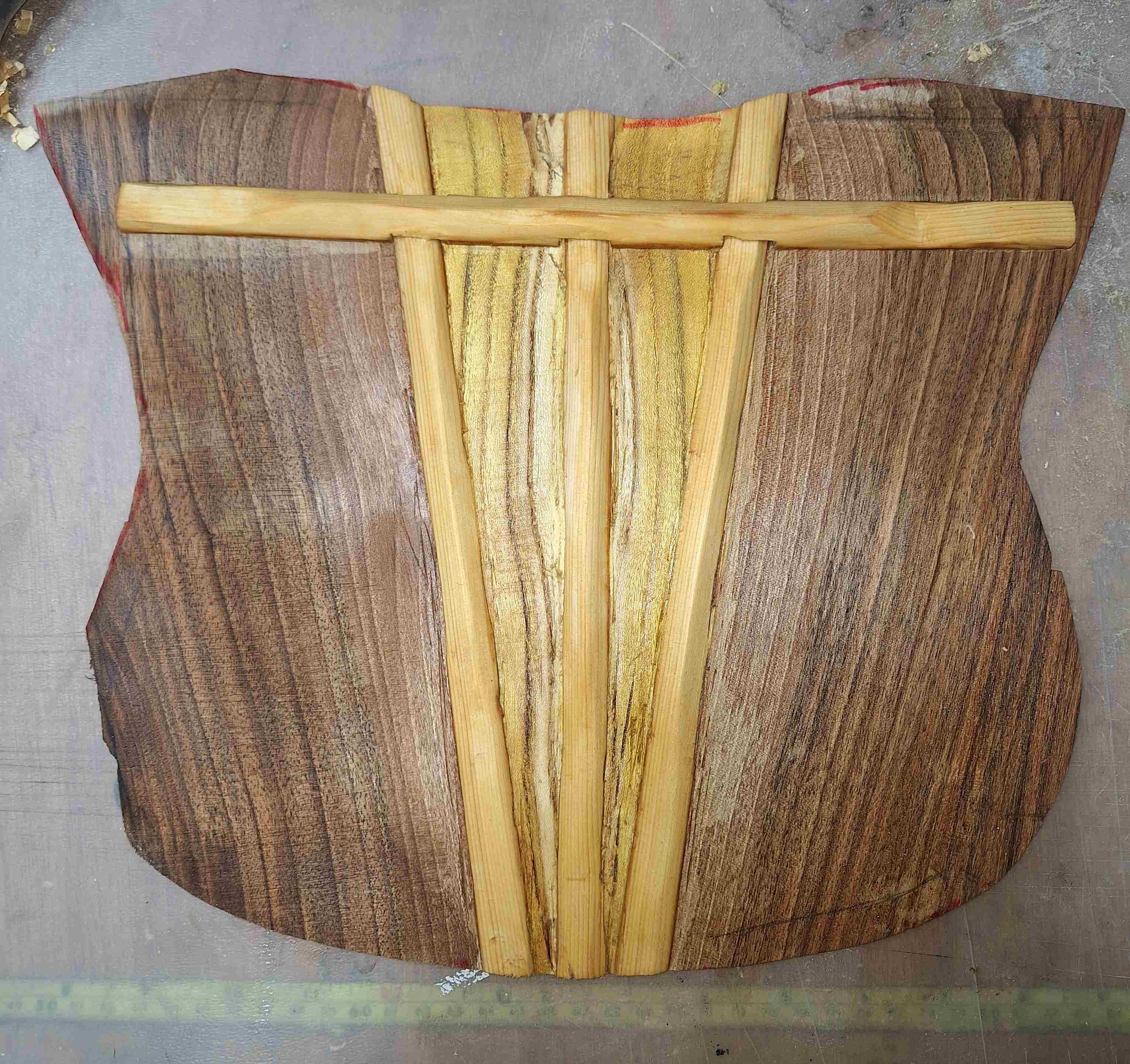

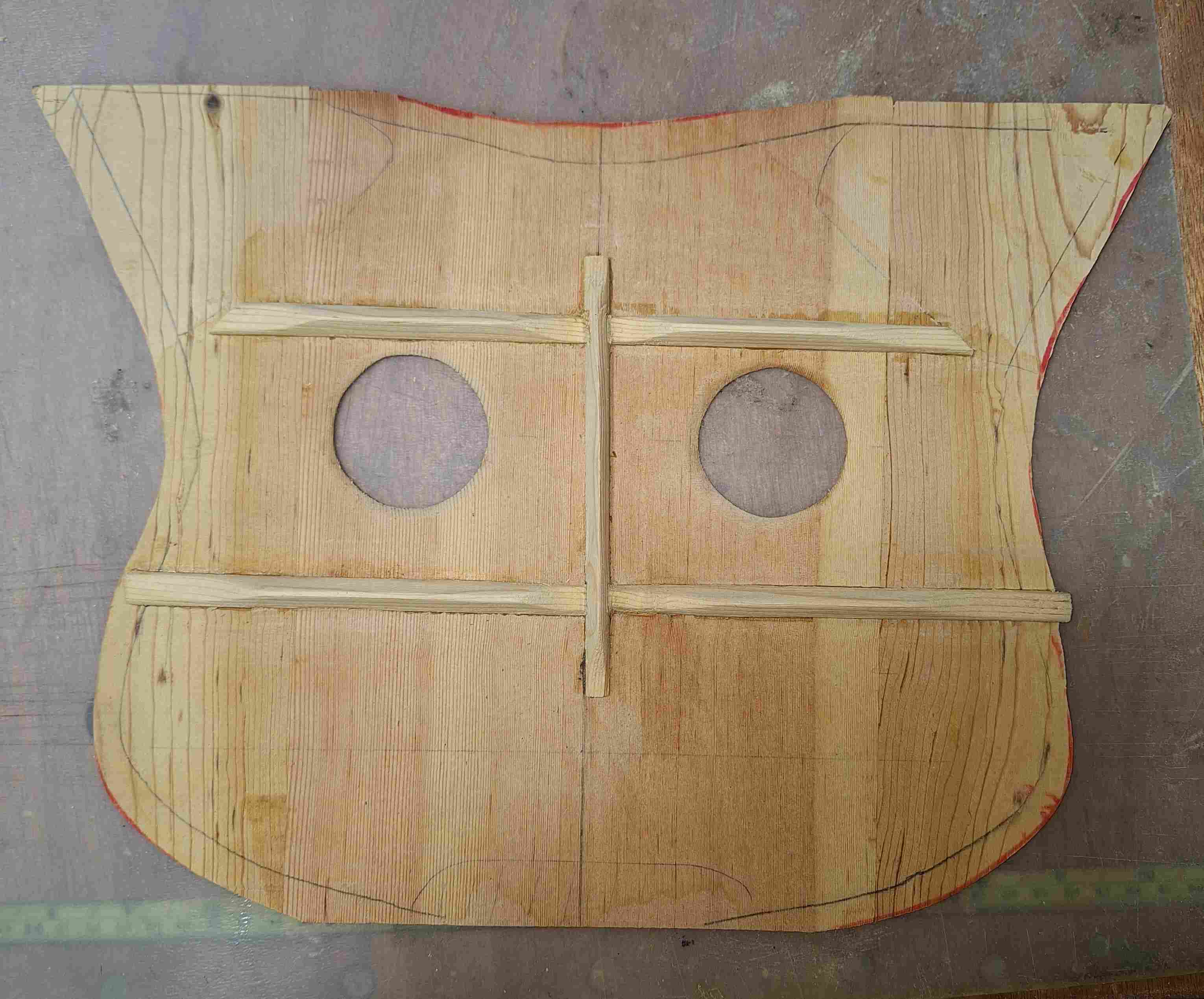

Καλληθήκαν τα καμάρια (ελάτινα  από το ίδιο μαδεράκι με τους βραχίονες), Τρ΄λιφτηκαν και περάστηκαν ένα χέρι γομαλάκα με πινέλο.
Φτιάχτηκε ο ζυγός (έτσι πρέπει λογικά να λέγεται) που θα δεθούνε οι χορδές. Θα περαστούν κλειδιά βιολιού. Ο ζυγός και αυτός παό έλατο μα ντύθηκε με ντούγες από καραγάτσι.

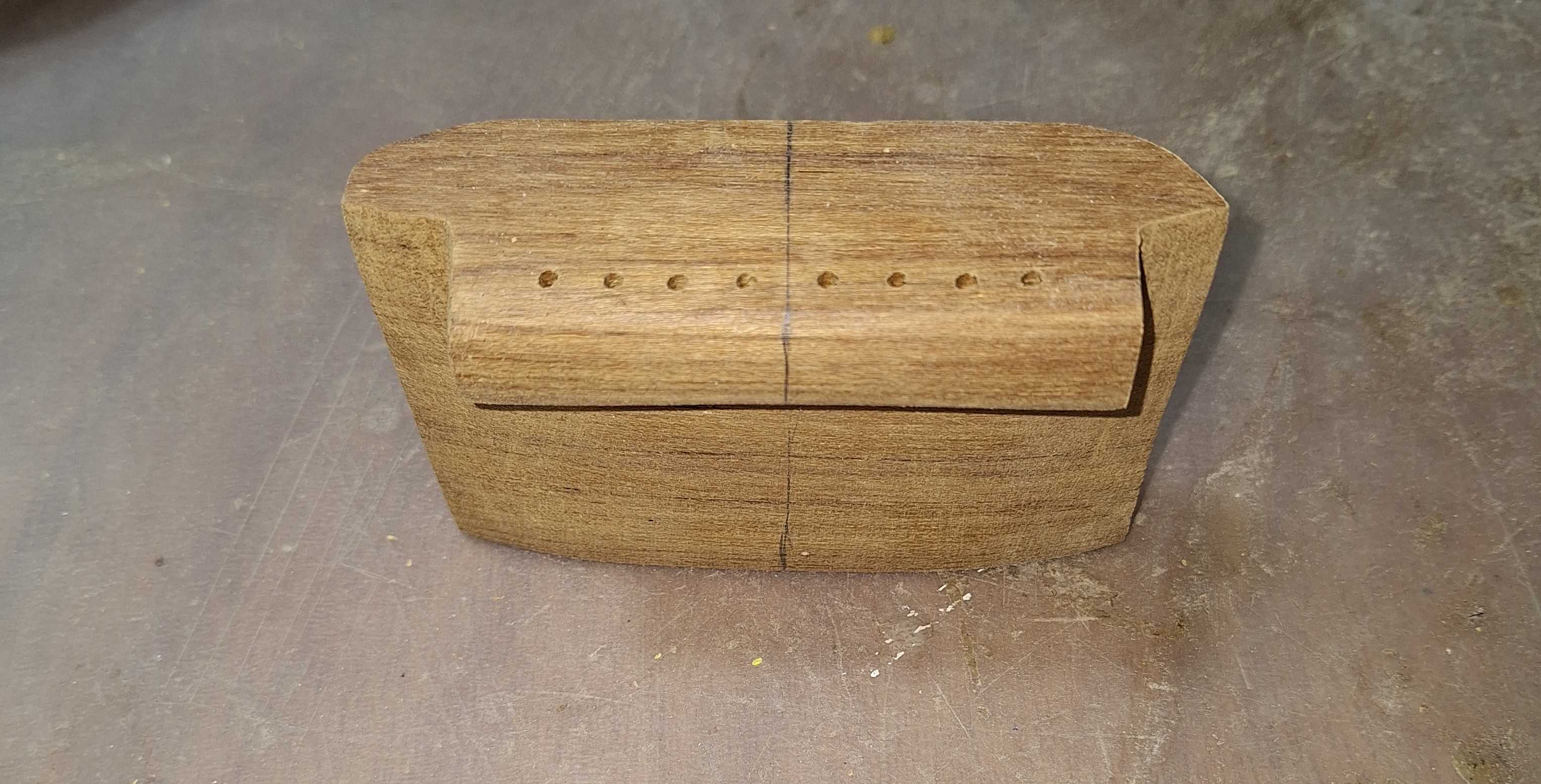

Φτιάχτηκε και ο τάκος από ένα αγώστου ταυτότητας για εμένα ξύλο (μάλλον ιρόκο). Στην ουσία μορφοποιήθηκε στην τελική του μορφή πριν κολληθεί και έγιναν και οι τρύπες όπου θα περνάνε και θα δένουν οι χορδές. Η κατασκευή του τάκου ήτανε μια δική μου προσαρμογή στο σχέδιο του Στέλιου.

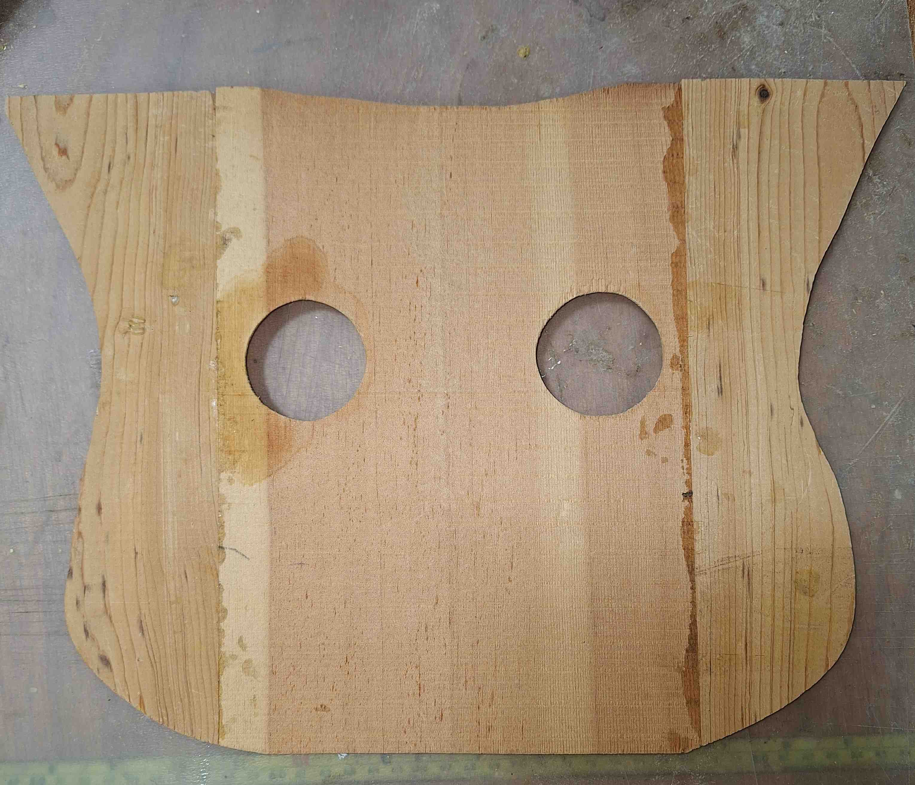

Στοα κάπάκι έγιναν και οι ηχητικές οπές. Οι εσωτερική πλευρά με τα καμάρια δεν μοίαζει με κουκουβάγια που είναι και το σήμα της θεάς Αθηνάς. Με βάζει σε σκέψεις λοιπόν για το τελικό φινίρισμα... Το όνομα αυτού του οργάνου επομένως κατέληξε στο ''Αθηνά''. Τα βαφτίσια εγέννετο.

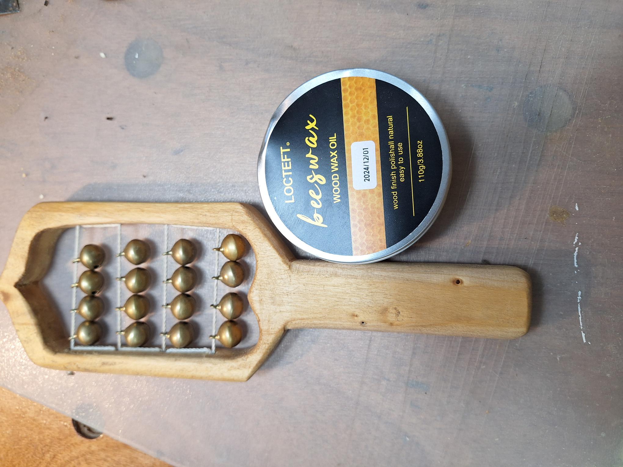

Δεν μου φτανει που προχωραει αργα η λυρα βαζω και αλλες δουλειες. Με εβαλε σε πειρασμο ο Στελιος με ολη αυτην βιβκιογραφια που μου εδωσε για αρχαιοελληνικα οργανα και ειπα να φτιαξω και κρουστα για τη συνοδεια της λυρας. Ξεκινησα λοιπον να φφιαχνω ενα σειστρο και κροταλα.
Το σειστρο τελειωσε και το παρουσιαζω ενω το κροταλο θελει λιγο ακομα.
Απο το ιδιο μαδερακι ελατο, κοπηκε και το σειστρο. Περμετρικα στην κορδελα, εσωτερικα με τη σεγα. Η κατασκευη ολοκληρωθηκε με την βοηθεια της Κινας. Κουδουνακια απο temu. Περαστηκε και ενα κερι που αγορασα απο την ιδια πηγη (φαινεται στη φωτογραφια) και για τετοιου ειδους απλοϊκες κατασκευες μου αρεσε. Ισως το χρησιμοποιησω καποια στιγμη και σε αλλα πιο μοντερνα κα ντελικατης εμφανισης οργανα.

Πόσο το κερί; Πες κανά δυο  λέξεις, πώς το πέρασες κλπ
Φαίνεται από μέλισσα, στο κουτί, αλλά με Κινέζο μπορεί να είναι κ από φαλαινα   {celebrate015}
  • Μηνύματα: 2.837
Απ: Αρχαίοελληνική λύρα - Μια σύγχρονη προσσέγγιση/προσαρμογή
« Απάντηση #12 στις: Φεβρουαρίου 16, 2025, 04:51:42 μμ »
3.88 ευρω τα 110 γραμμαρια
Ερχεται μαζι με το σφουγγαρακι που το περνας.
Ενα χερι το περασα μετα απο τριψιμο με 180αρι γυαλοχαρτο.
Δεν προσπαθησα πολυ. Το αποτελεσμα μου αρεσε. Φυσικη υφη και οχι γυαλιστερο.
Δεν  ξερω πως συμπεριφερεται σε βαθος χρονου αλλα δεν του ταιριαζε του σειστρου ενα γυαλιστερο βερνικι, οποτε μου εκατσε καλα.
Λογικα την λυρα θα την λουστραρω κανοικα ή γομαλακα, ή λουστρο μπαλας.
Το βερνικι ειναι κατι τετοιο:
