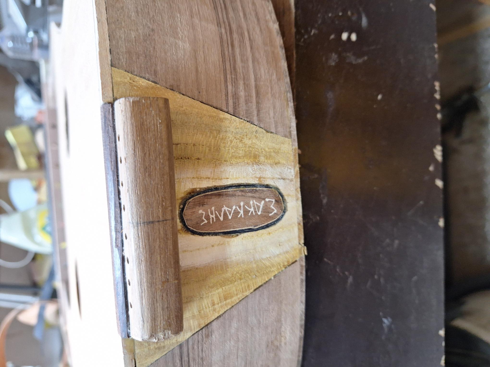

« Απάντηση #15 στις: Φεβρουαρίου 23, 2025, 06:47:35 μμ »

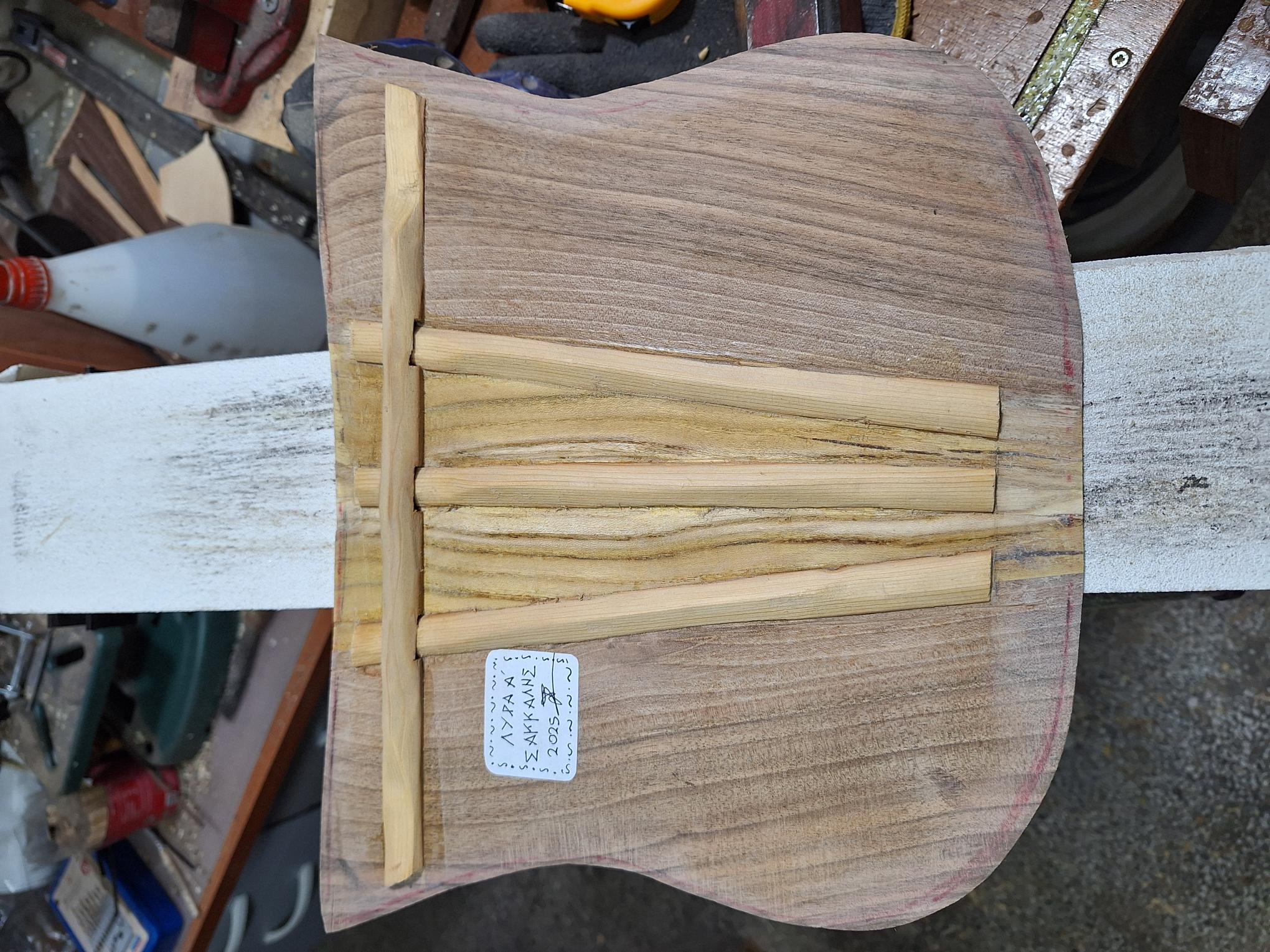

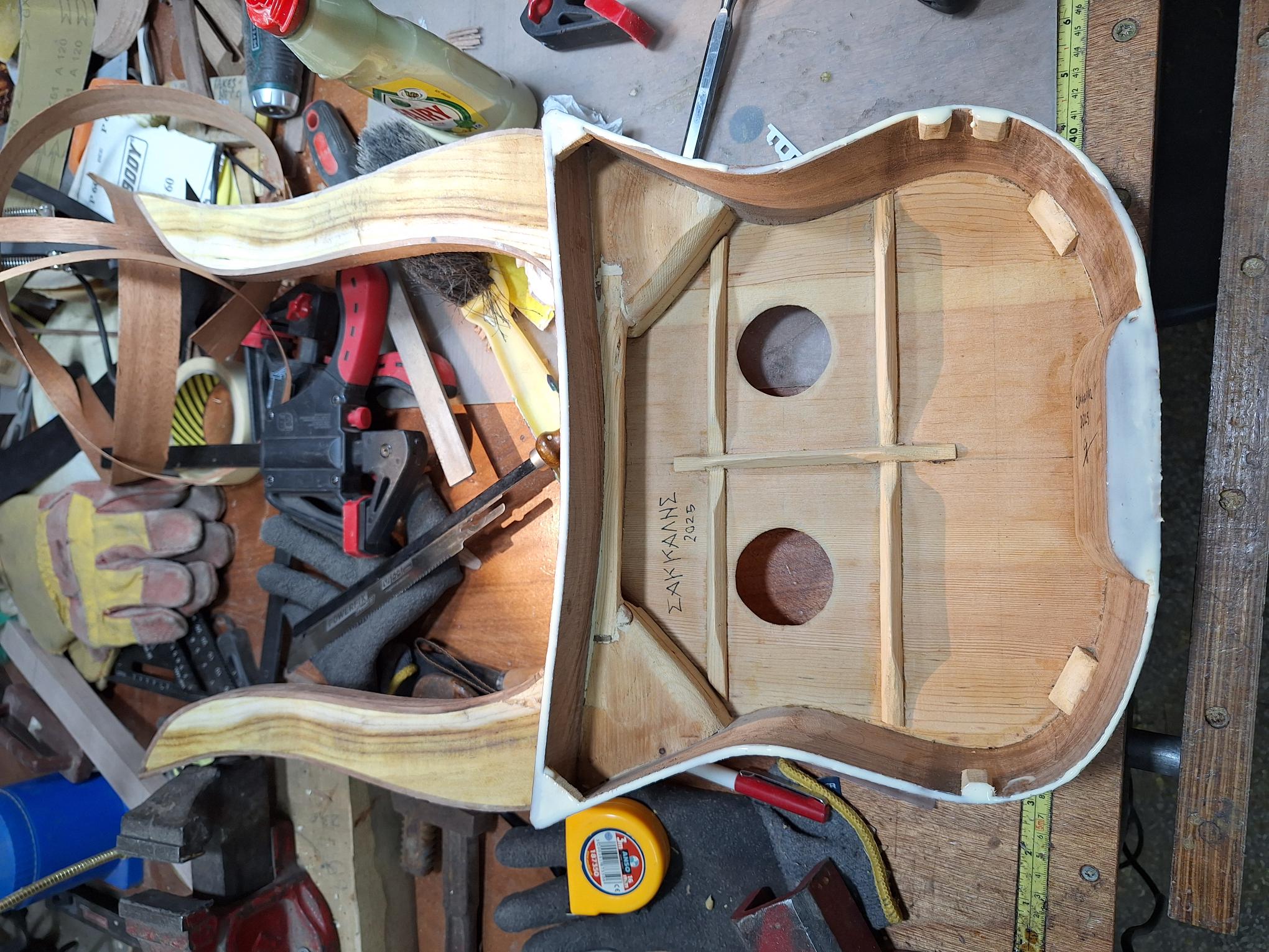

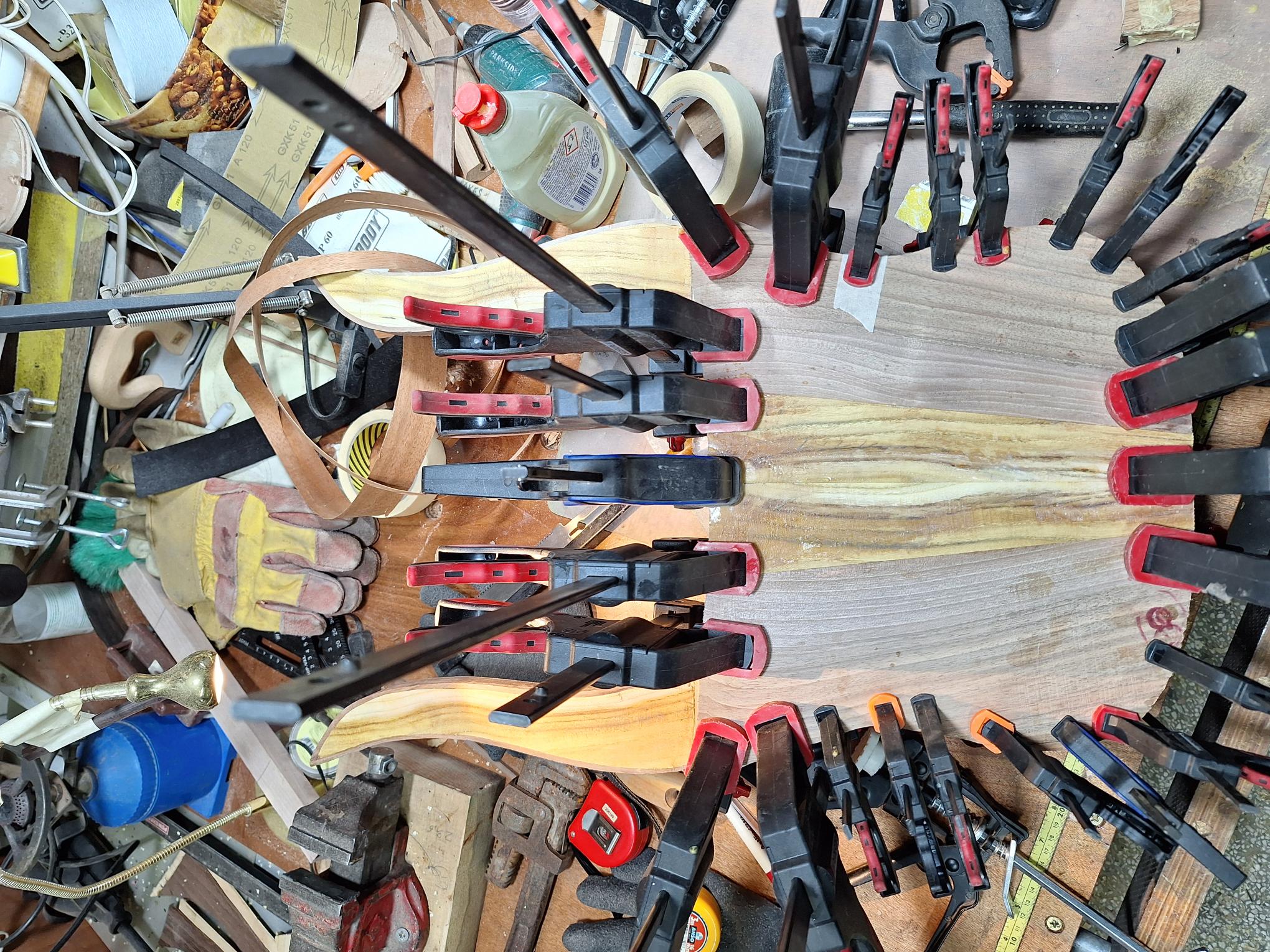

Ολα τα εσωτερικα περαστηκαν γο.αλακα με πινελο για εμποτισμο.
Κολληθηκαν ταμπελες και μπηκε η υπογραφη του κατασκευαστη (με αρχαΐκη γραφη παρακαλω) και επιτελους εκλεισε και κολληθθηκε η πλατη.

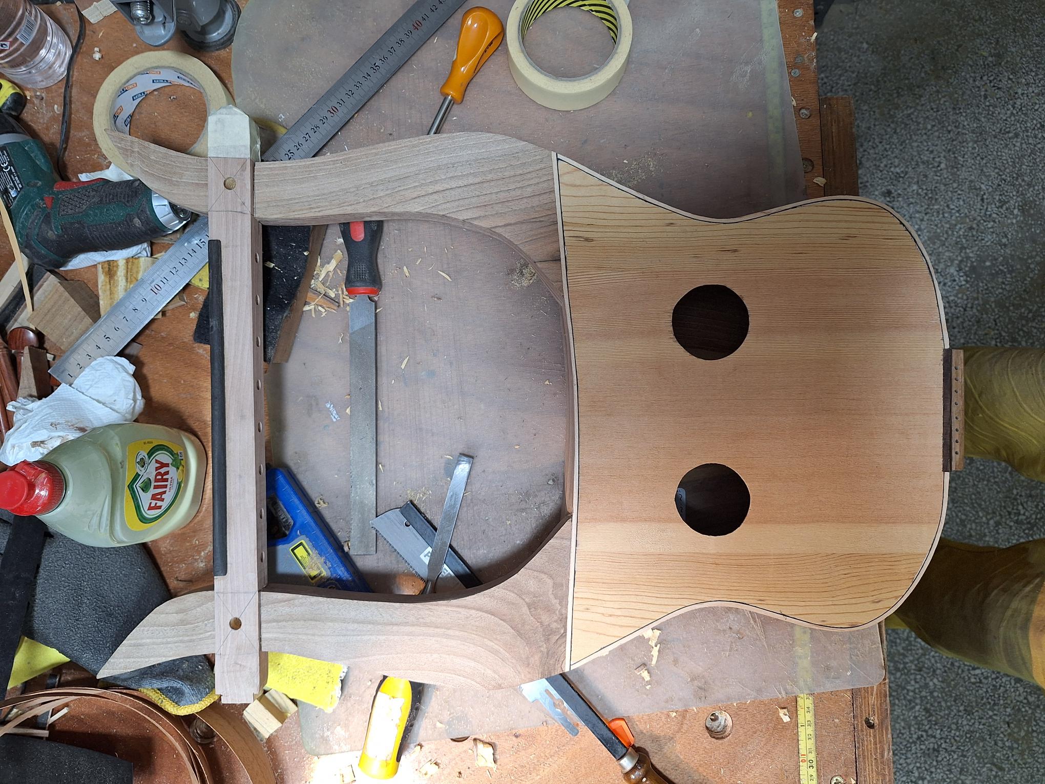

Αντε να τελειωνει κι αυτο.

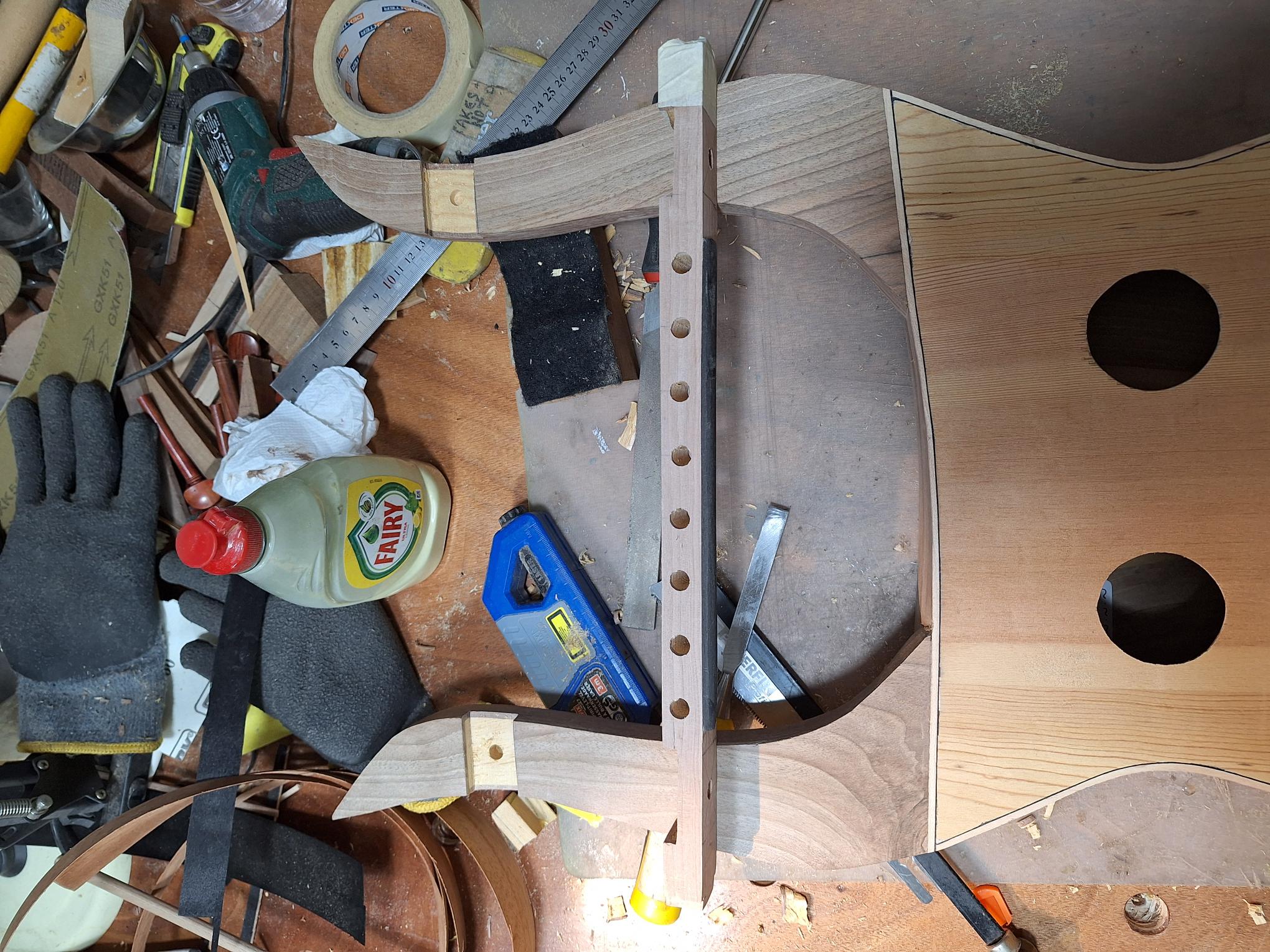

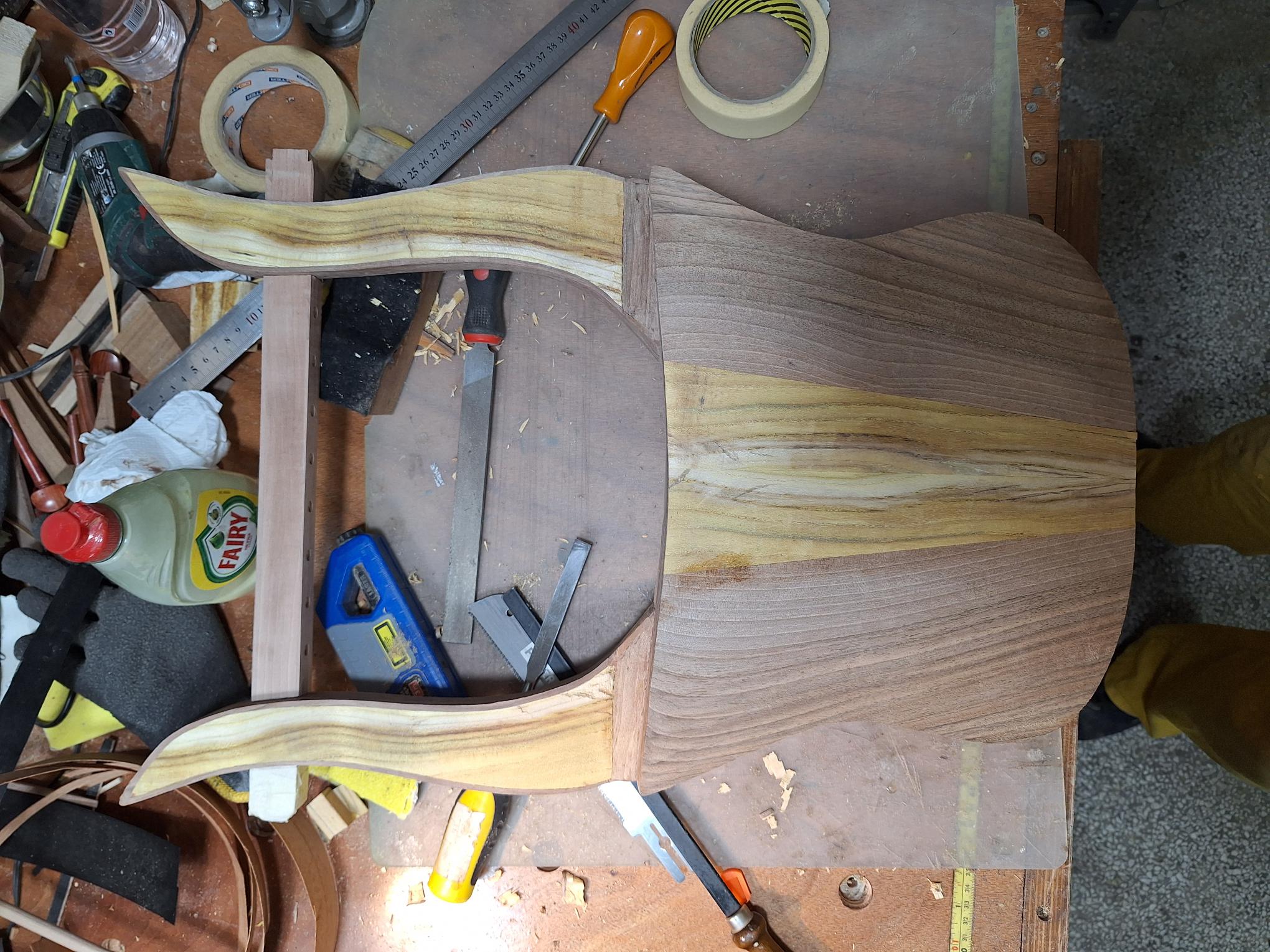

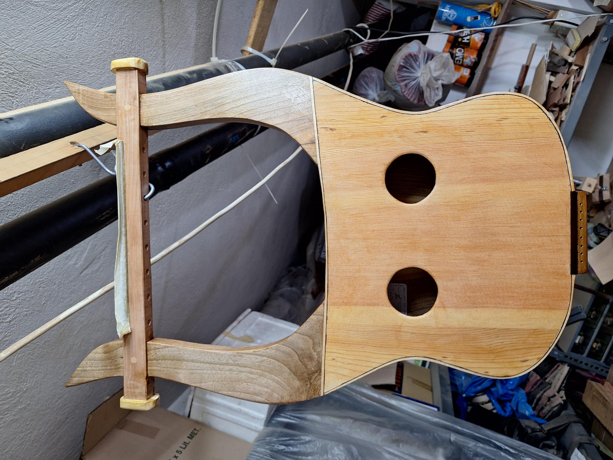

Ετοιμαστηκε ο ζυγος. Γινανε οι τρυπες γθα 8 κλειδια βιολας. Στον ζυγο μπηκε και ενα κομματι εβενος για να πατανε οι χορδες και να μην στηριζονται απ'ευθειας στα κλειδια. Μπηκε και ενα κομματι εβενος στο πισω μερος, πανω απο εκει που δενουν οι χορδες για τον ιδιο λογο.  Ο ζυγος προσαρμοστηκε στους βραχιονες κοβοντας μια επιφανεια και στους βραχιονες και στον ζυγο για να κουμπωνουν. Μ9ηκε επιπλεον και καβιλια 8 χιλιοστων για επιπλεον ενισχυση. Πιστευω πως δεθηκε γερα. Στην πισω μερια στον τακο μεσα στην μουρια μπηκε ενθετο καρυδιας με το ονομα του κατασκευαστη (ψωναρα).
Γινανε τα χοντρα τριψιματα και κολληθηκε ο ζυγος.  Στις ακρες του ζυγου μπηκαν κολλητα αυτακια απο μουρια αλλα δεν τα εβγαλα ακ8μαφωτογραφια, οπως και τον καβαλαρη πριν την μορφοποιηση απο καρυδια και εβενο.

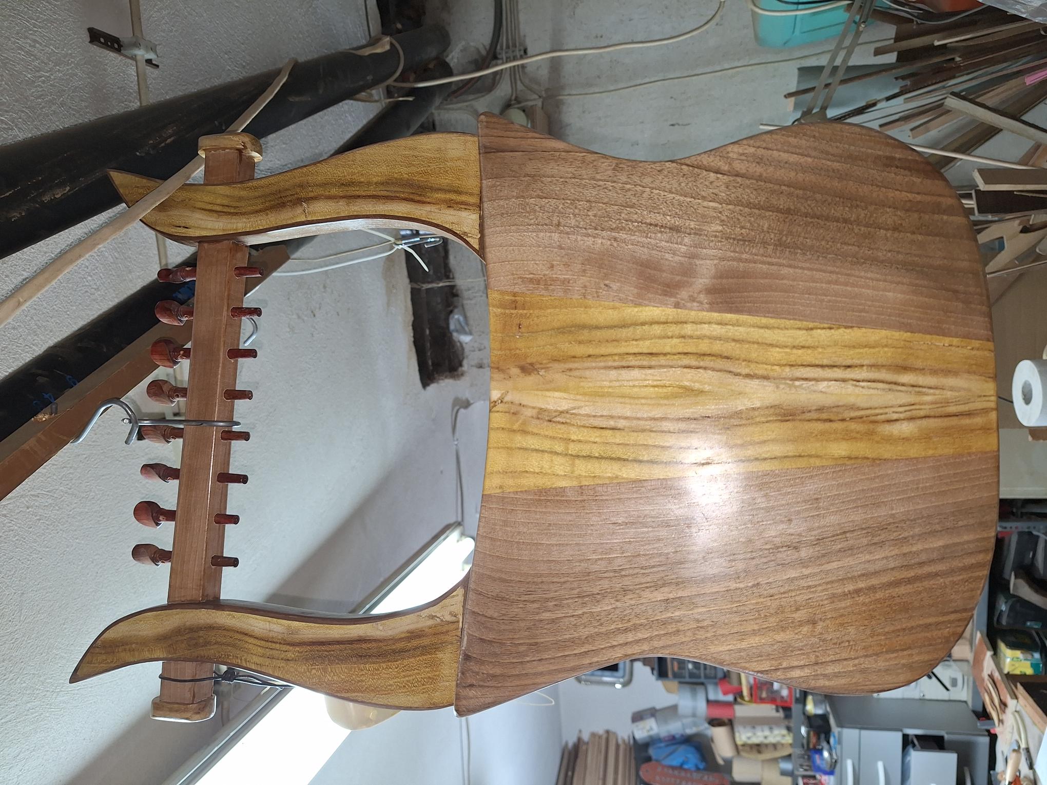

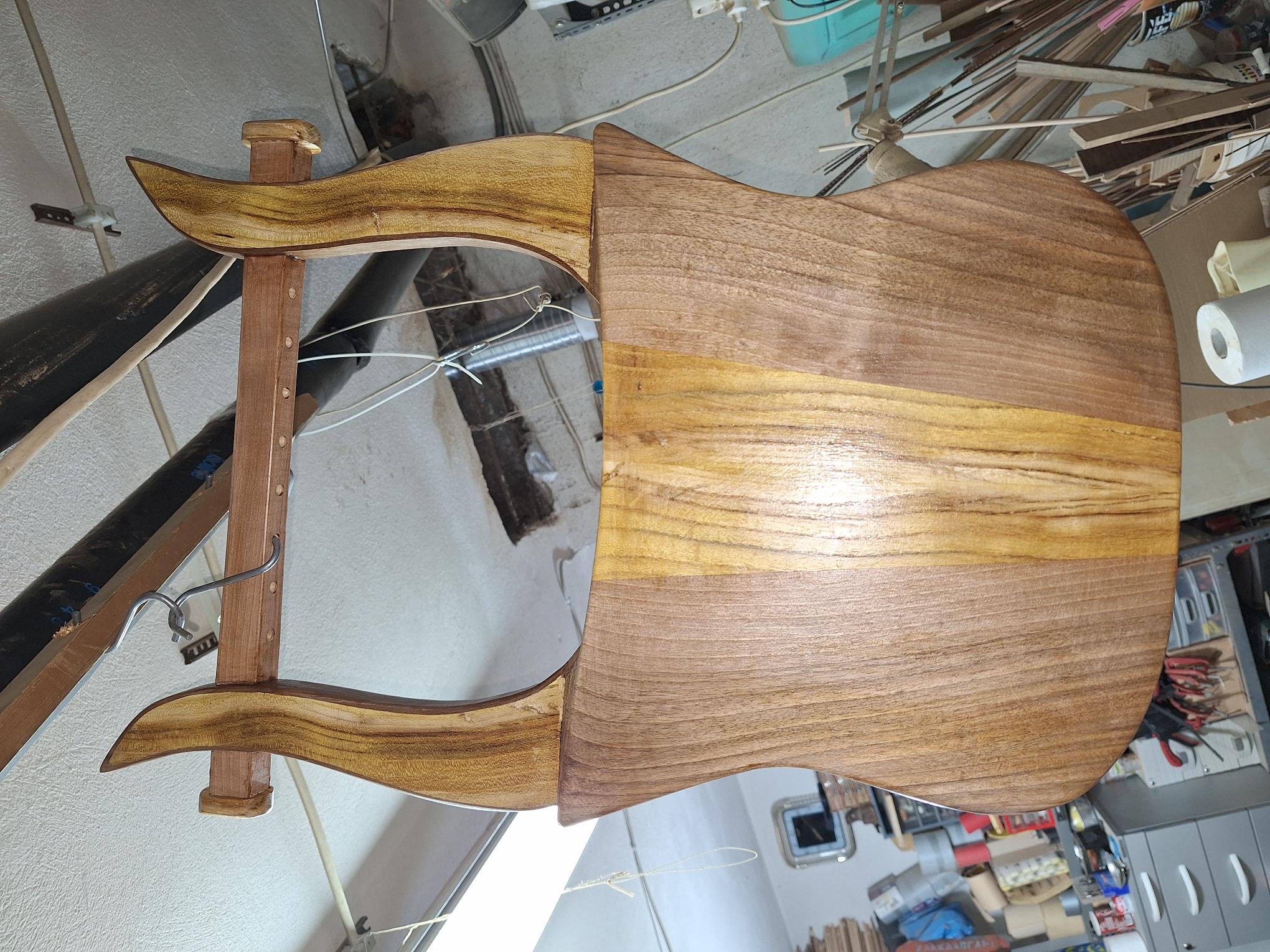

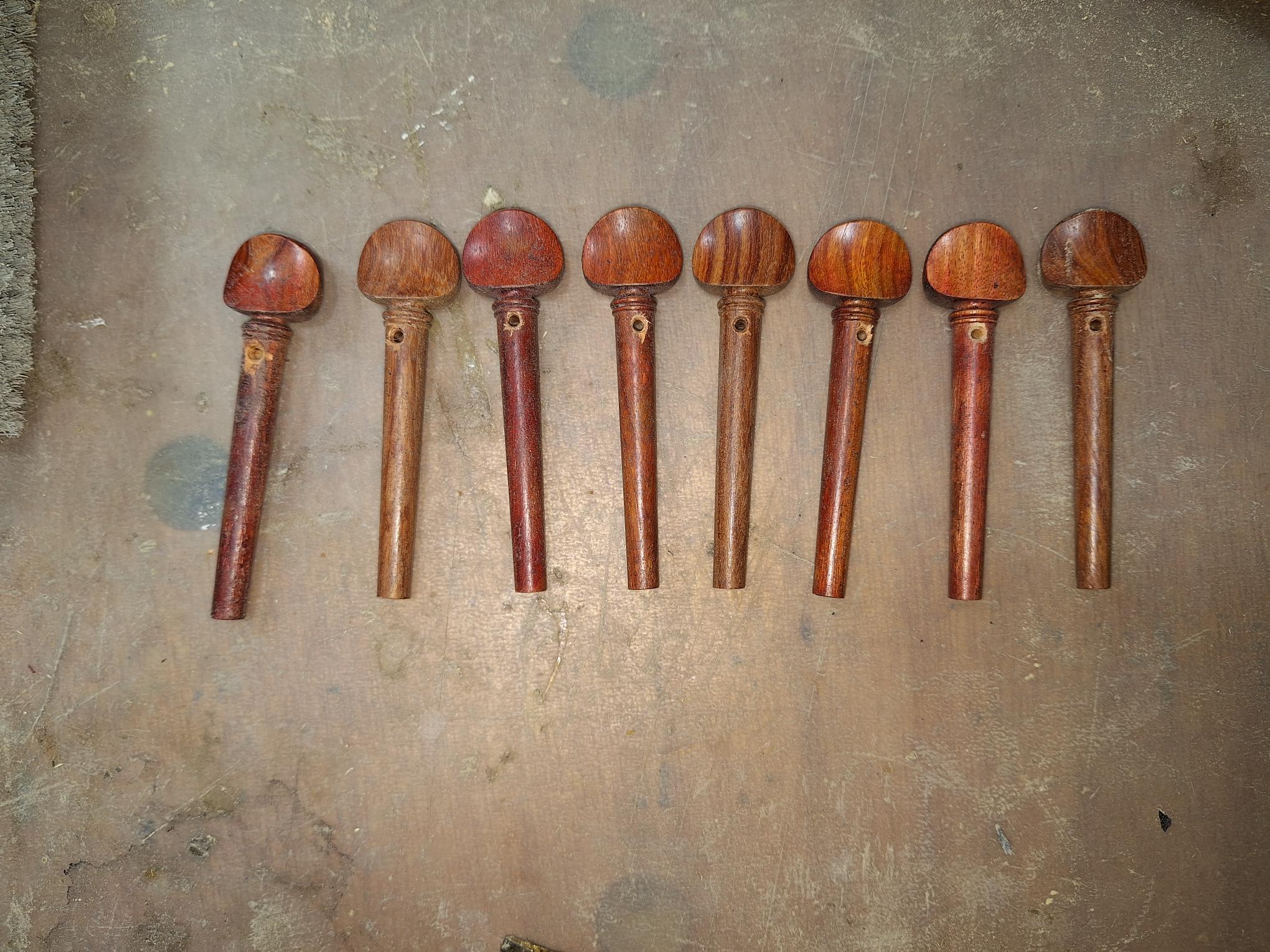

Πλακωσα τα τριψιματα χωρις πολυ υπομονη και περασα ενα χερι σηλερ νιτρου. Ολο γωνιες, παραγωνιες, σκατουλακια μου βγηκε η πιστη στο τριψιμο και σωστα δεν εγινε. Ολα με το χερι. Βαρεθηκα ομως και τα τελειωσα οπως οπως για να πςρασω το σηλερ. Τον εβενο στον ζυγο το καλυψα με ταινια για να μην λουστραριστει.

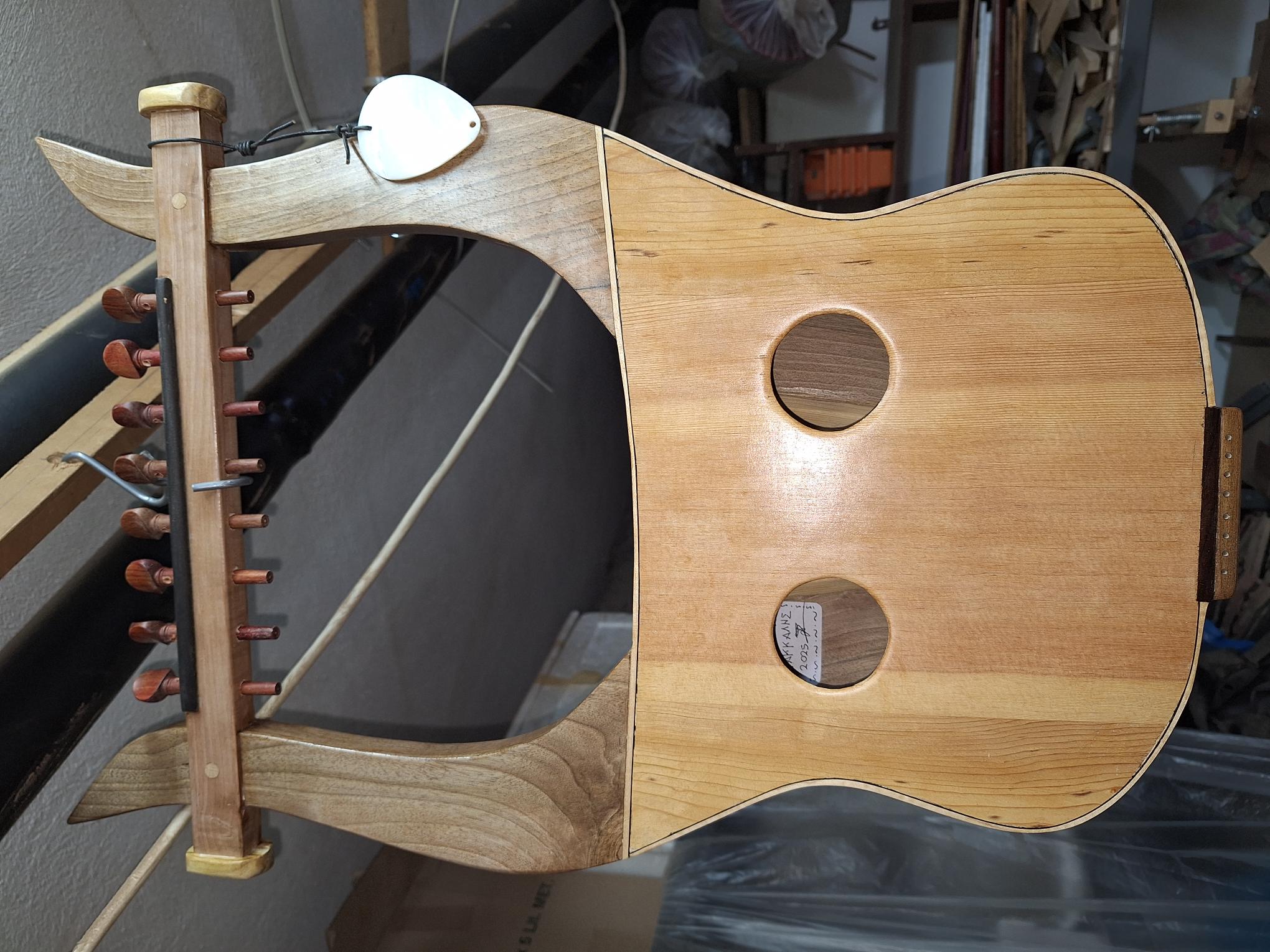

Ανεβαζω και τα κλειδια. Αγορασμενα αυτα, αλλα  εγω μονο τα τρυπησα να περναν οι χορδες.
Απ: Αρχαίοελληνική λύρα - Μια σύγχρονη προσσέγγιση/προσαρμογή
« Απάντηση #19 στις: Μαρτίου 07, 2025, 10:20:00 μμ »
Τελει σαν και τα λουστρα (λουστρο μπαλας), περαστηκαν τα κλειδια. Εφτιαξα και ενα πληκτρο απο οστρακο που με δερμα κρεμιεται στο οργανο. Τα λουστρα δεν εινσι και τιποτα της προκοπης απο φινιρισμα αλλα για αρχαιο οργανο εινςι ενταξει.

Τα κλειδια τα εβαλα απο πανω και η  χορδη παταει στον εβενο. Πιστευω πως θα ειναι ενταξει.

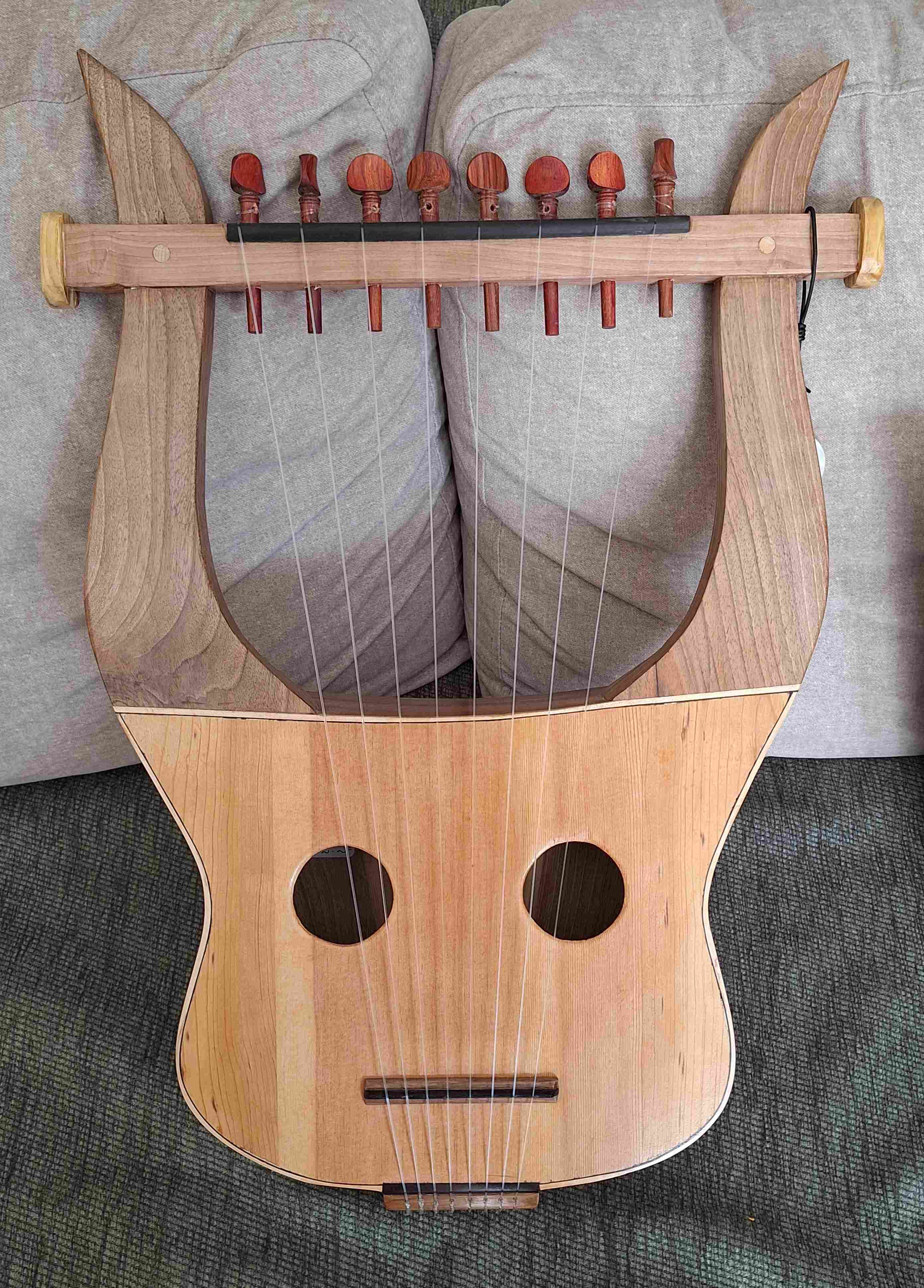

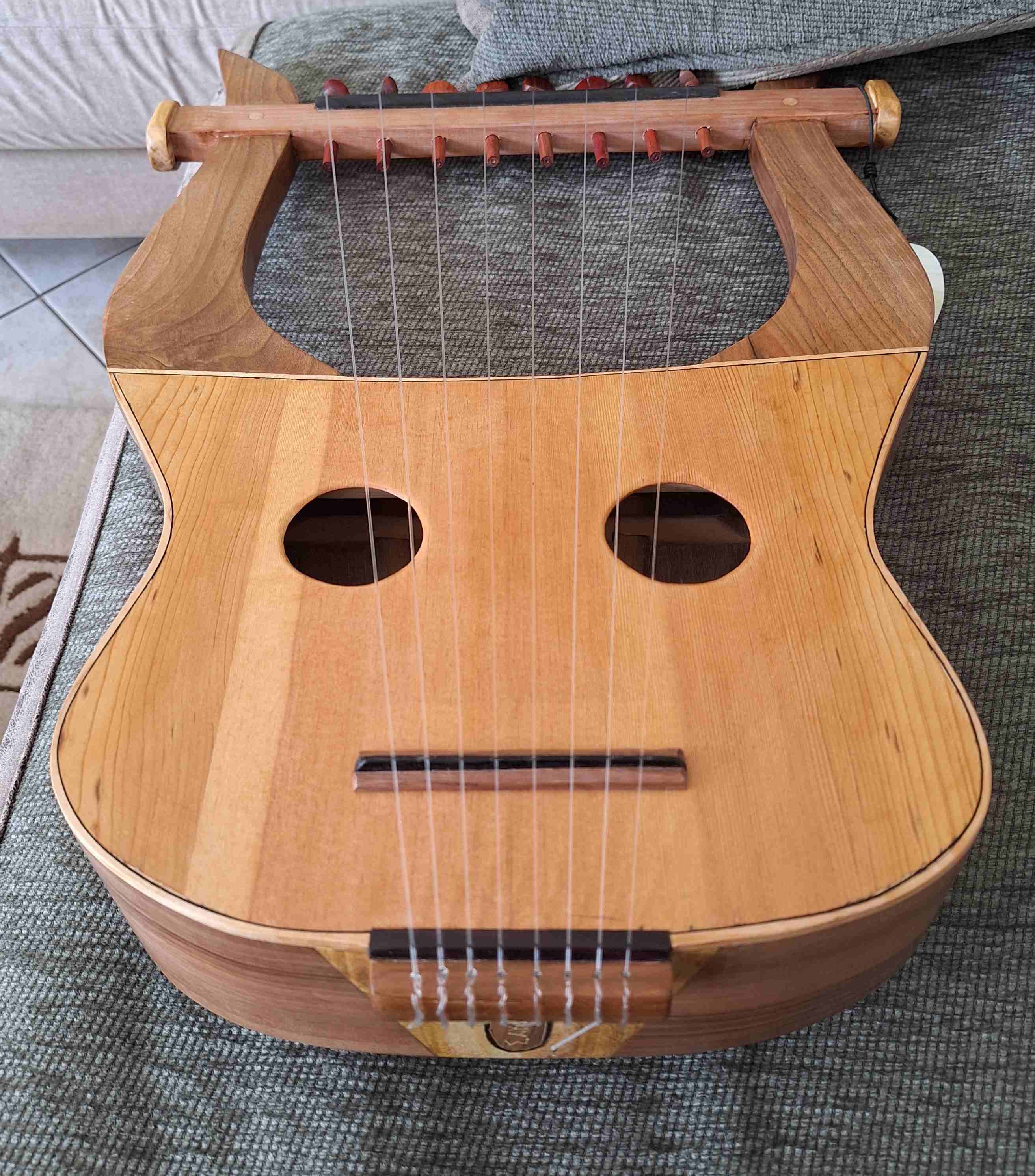

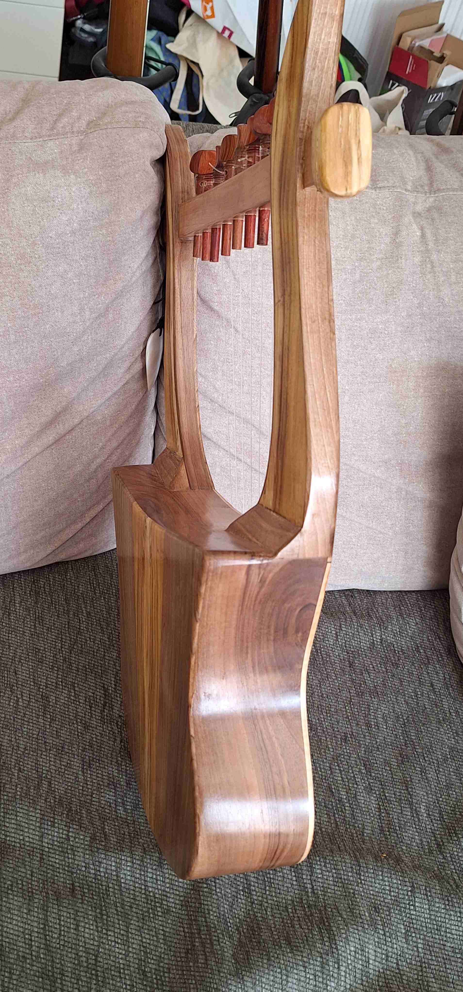

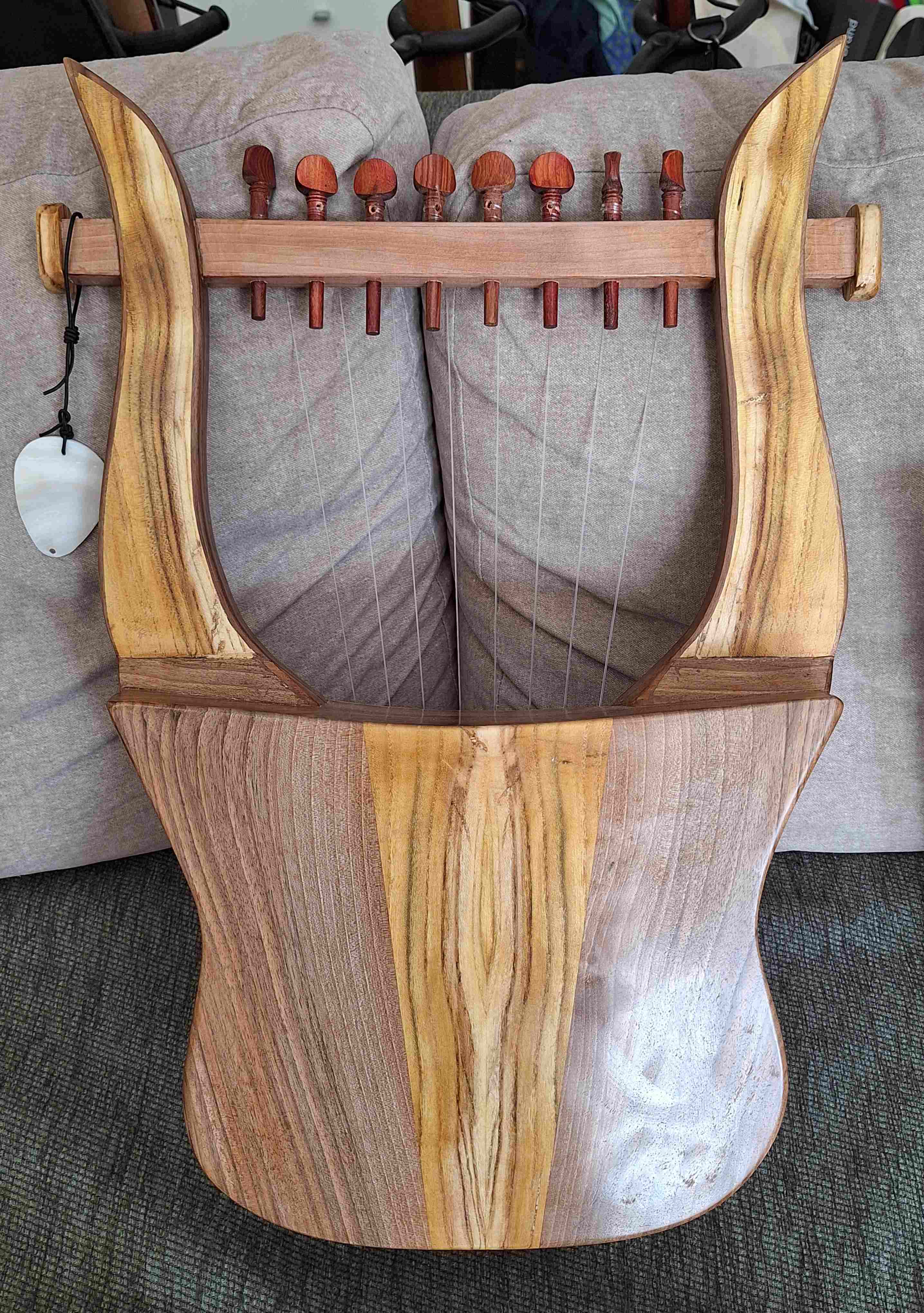

Η λύρα τελείωσε ας συνοψίσουμε λοιπόν τα της κατασκευής.
Ηχείο:
Πλάτη από 4 κομμάτια. Κεντρικά μουριά (bookmatched) και καρυδιά.
Πλαϊνά από καρυδιά
Καπάκι από 3 κομμάτια. Σίτκα κεντρικά και αριστερά ένας πολύ παλιός κέδρος αλλά όχι ισόβενος.
Τάκος από ιρόκο με ένα κομμάτι παλίσανδρο να ακουμπάνε οι χορδές.
Περιμετρικό σειρίτι από κελεμπέκι με καπλαμά μαύρο (φιλέτο)
Στο μέρος του τάκου μπήκε ένθετο από μουριά και μέσα στην μουριά ένθετο με την υπογραφή κατασκευαστή
Βραχίονες: Έλατο επενδυμένο με καρυδιά εμπρός και πλαϊ, πίσω ίδια μουριά με την πλάτη.
Ζυγός από έλατο επενδυμένο με καραγάτσι
Κλειδιά βιόλας (αγορασμένα) μάλλον τριανταφυλλιά
Κλίμακα 43 εκατοστά
Χορδές κλασσικής κιθάρας χωρίς περίελξη.
8 ήχοι από Ντο σε Ντο φυσικές χωρίς διέσεις(*)
*Το κουρδισμα αλλάζει ανάλογα με τον τρόπο που θέλεις να παίξεις
Γέφυρα έβενος και καρυδιά.
Πλήκτρο από όστρακο -παίζεται και με τα δάκτυλα.
Λούστρα: σήλερ νίτρου και λούστρο μπάλας.
Σχετικά με το κούρδισμα και τι χορδές κιθάρας χρησιμοποιήθηκαν:
Ντο (ψηλό): χορδή 1
Σι: χορδή 1
Λα: χορδή 1
Σολ: χορδή 2
Φα: χορδή 2
Μι: χορδή 3
Ρε: χορδή 3
Ντο: χορδή 3
Το όργανο παίζει κανονικά και ο ήχος του θυμίζει κανονάκι (ειδικά αν παίζεις με πλήκτρο).
Τα κλειδιά λίγο με δυσκολεύουν γιατί δεν έιχα το σωστό αλεζουάρ και η εφαρμογή δεν είναι απόλυτη με συνέπεια να ξεκουρδίζεται εύκολα.
Έπαιξα και λίγο σε ένα βίντεο ενδεικτικά για τον ήχο. Εννοείται θέλει πολύ δουλειά και εγώ δεν μπορώ να αντεπεξέλθω.
https://www.youtube.com/watch?v=FaFft9RytpQ
Να είμαστε καλά θα συμμετέχει στην παράσταση η οποία ήταν και ο λόγος που φτιάχτηκε αυτό το όργανο καθώς και ένα σείστρο και 2 κρόταλα.
Κλείνοντας να αναφέρω πως πρόκειται για μιά προσσέγγιση στην αρχαιοελληνική λύρα και όχι ακριβές αντίγραφο. Περισσότερο προσομοιάζει στην ορφική λύρα.
