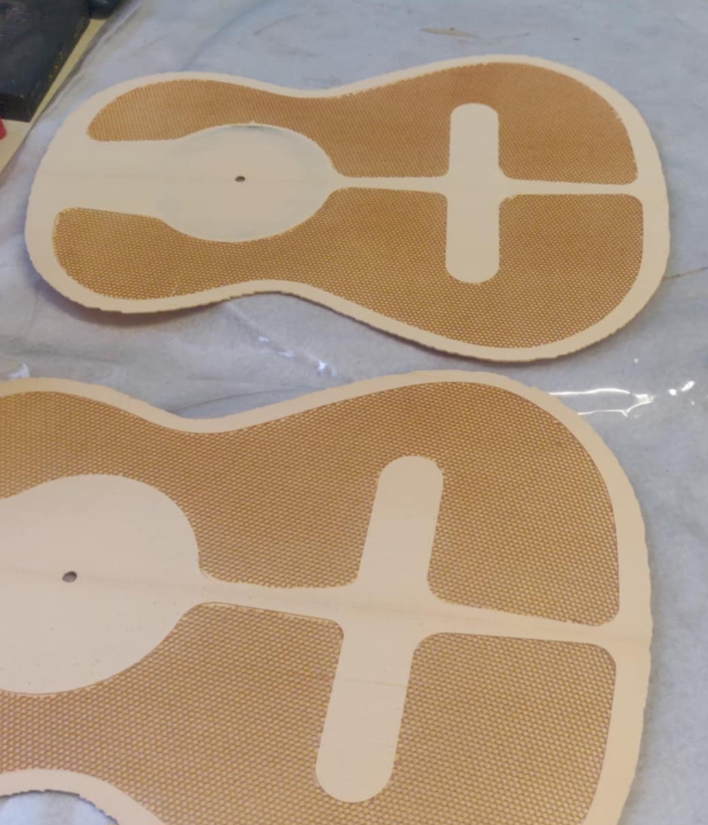

Για πες μας Γρηγόρη περίτίνος πρόκειται και για εμάς που δεν γνωρίζουμε.

Αυτη η κιθαρα φοραει ενα διπλο καπακι ή αλλιως γνωστο ως double top.. εχει το εξωτερικο καπακι απο ελατο, στο ενδιαμεσο εχει ενα υλικο με το ονομα nomex με πυκνοτητα 29kg/m³ ή με 48kg/m³.
Η τριτη στρωση ειναι ενα καπακι κεδρου..προτιμαται ο κεδρος γτ εχει χαμηλοτερη πυκνοτητα απο το ελατο. Βααικα και απεξω προτιμαται ο κεδρος για τον ιδιο λογο. Ο λογος αυτης της κατασκευης? Ελαφρυτερο καπακι 30-40 γραμ απο ενα παραδοσιακο μασιφ και μεγαλυτερη ακαμψια ταυτοχρονα.. Αρα πιο ευκολο εργο για τις χορδες να κινησουν το καπακι και να παραχθει ηχος..κυριο πλεονεκτημα μπορει ο παικτης να παρει δυνατο ηχο χωρις να <ζοριζει> το δεξι του χερι..λειτουργει σαν αρμονιο εναντι του πιανου..θα συμπληρωσουν οι κλασικοι τωρα πανω σε αυτο που ειπα και θα ανοιξει μεγαλη συζητηση οσο αφορα τα οφελη και τα μειονεκτηματα..ελπιζω..το αδιαμφησβιτητο ειναι οτι μειωνεται το βαρος του καπακιου και μεγαλωνει η ακαμψια..για αυτο και το καμαρωμα ειναι πολυ πιο light απο τα γνωστα παραδοσιακα.

Αρα να υποθέσω πως στην δεύτερη φωοτγραφία βλέπουμε το ελάτινο καπάκι και αυτό που δεν φεγγίζει είναι το nomex?
Στην πρώτη φωτογραφία είναι το καλούπι - οδηγός (;) για να κόψεις το ενδιάμεσο υλικό που κολλάς στο καπάκι;

Σωστα αυτο ειναι το καλουπι οδηγος!το νομεξ το παραθετω σε φωτογραφια!
