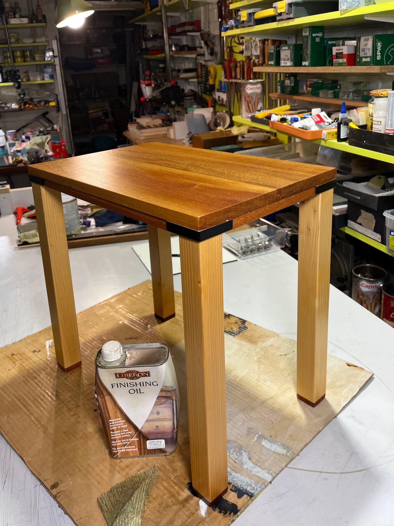

Ευγενικά καλησπέρα στην παρέα!
Έλειψα από τις πρόσφατες συζητήσεις του φόρουμ και θα ήθελα ν' ανανεώσω κάπως την παρουσία μου, εισφέροντας ένα σκαμνο-τραπεζάκι για το πανέρι της μπουγάδας που μου παραγγέλθηκε  ;D
Είναι φτιαγμένο από περισσέματα και ανακυκλώματα.
Θα μπει σύντομα και ένα όργανο που έρχεται...

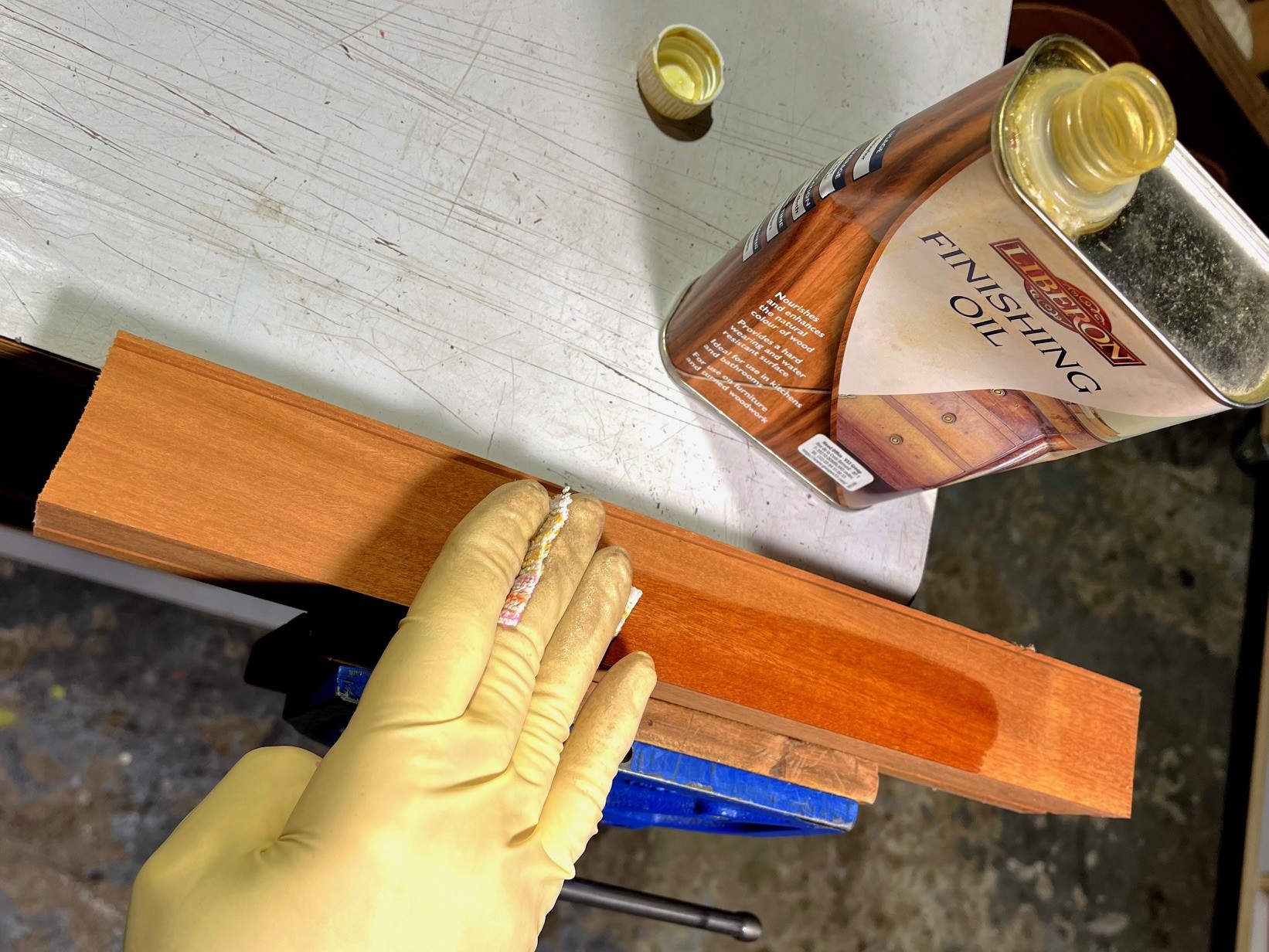

Αυτό το λαδάκι είναι καλό? Δίνει γυαλάδα ή είναι μάτ?
Απ: Φωτογραφίες και Βίντεο από Εργαστήρια : 2025
« Απάντηση #122 στις: Νοεμβρίου 18, 2025, 12:57:58 μμ »
Σωστός!
Νασο, το λάδι αυτό το περνάω με μικρό πανάκι που το κερνάω κάθε τόσο (κατά προτίμηση παλιά πετσέτα) φορώντας γάντια, όπως στη φωτογραφία.
Αν προηγηθεί επιμελημένη προεργασία, τότε με τρία χέρια (ένα την ημέρα) δίνει καλή γυαλάδα.
Αν πάλι θέλω ένα γρήγορο αλλά ελκυστικό αποτέλεσμα χωρίς χρονοβόρα προεργασία, τότε γυαλοχαρτάρω μέχρι Ρ400~Ρ800 και μετά περνάω ένα πλούσιο χέρι με το πανάκι "πλημμυρισμένο", μέχρι να ξεδιψάσει το ξύλο. Περιμένω πέντε-δέκα λεπτά και επαναλαμβάνω την πλημμύρα. Περιμένω λίγο και σκουπίζω/τρίβω με στεγνό πανάκι που στο μεταξύ υγραίνεται ελαφρά από το σκούπισμα, πράγμα που κάπως απλώνει το λάδι για άλλη μια φορά. Αυτό φέρνει ένα αποτέλεσμα προς το ματ.
Αν θέλω λίγη περισσότερη γυαλάδα, δηλαδή προς σατινέ, περιμένω ακόμα μια-δυό ώρες ανάλογα με τις συνθήκες και τρίβω δυνατά με τραχύ ύφασμα όπως η τσόχα.
Η μέθοδος χωρίς προεργασία αφήνει τους πόρους ανοιχτούς, αλλά, έχει το πλεονέκτημα ότι τελειώνει σε ένα δίωρο  :13: όπως το σκαμνο-τραπεζάκι πιό πάνω

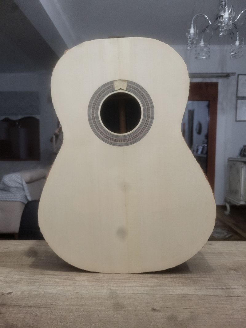

« Απάντηση #123 στις: Νοεμβρίου 26, 2025, 11:25:51 μμ »

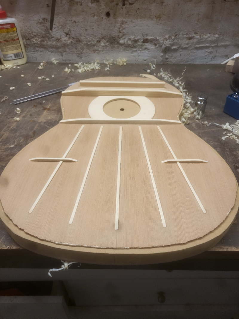

Νομίζω έχω αρκετό καιρό να ενημερώσω για την κατασκευή μου .
Έχει κλείσει το σώμα, έχουν μπει φιλέτα και έχω βάλει ρητίνη για να κλείσουν οι πόροι.

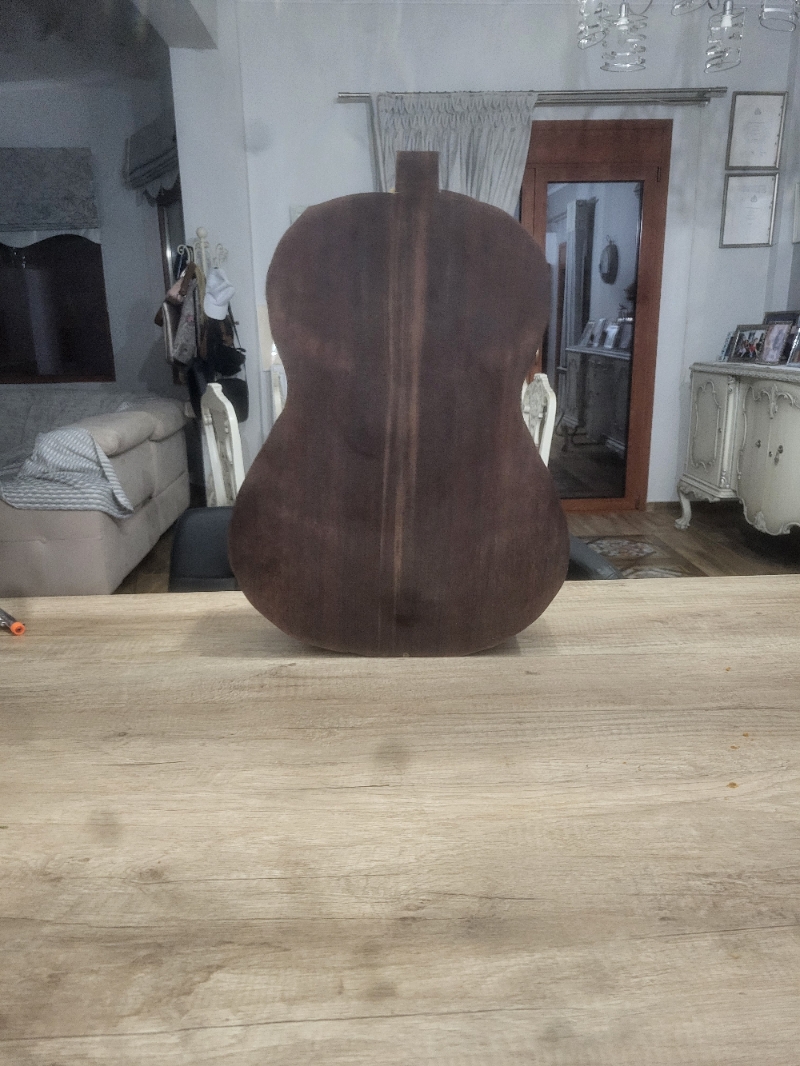

« Απάντηση #124 στις: Νοεμβρίου 26, 2025, 11:37:07 μμ »

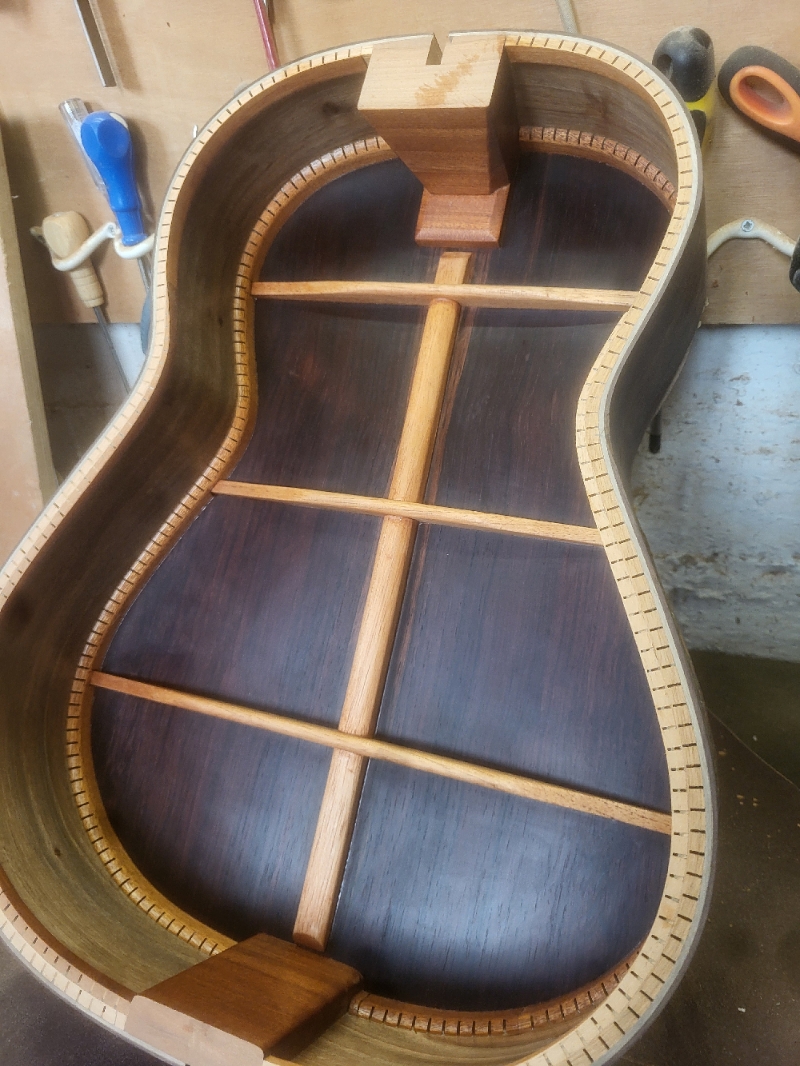

Και επειδή δεν φτιάχνω μόνο δικές μου κιθάρες πάρτε μάτι και από μια Βραζιλιάνα.
Περιμένει το μανίκι της. Ελπίζω να μην το φέρει ο Αι Βασίλης...

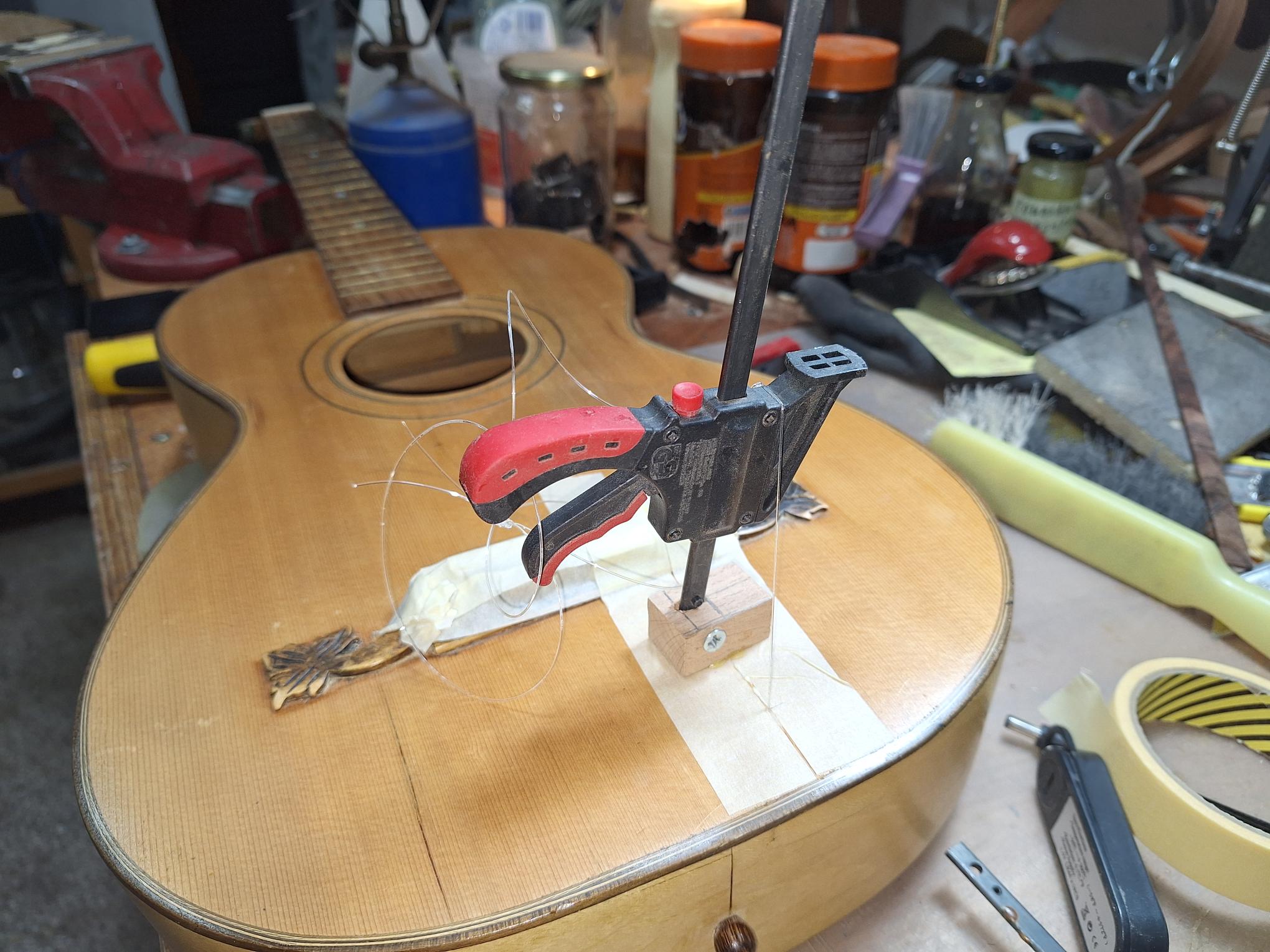

« Απάντηση #133 στις: Δεκεμβρίου 02, 2025, 11:10:45 μμ »

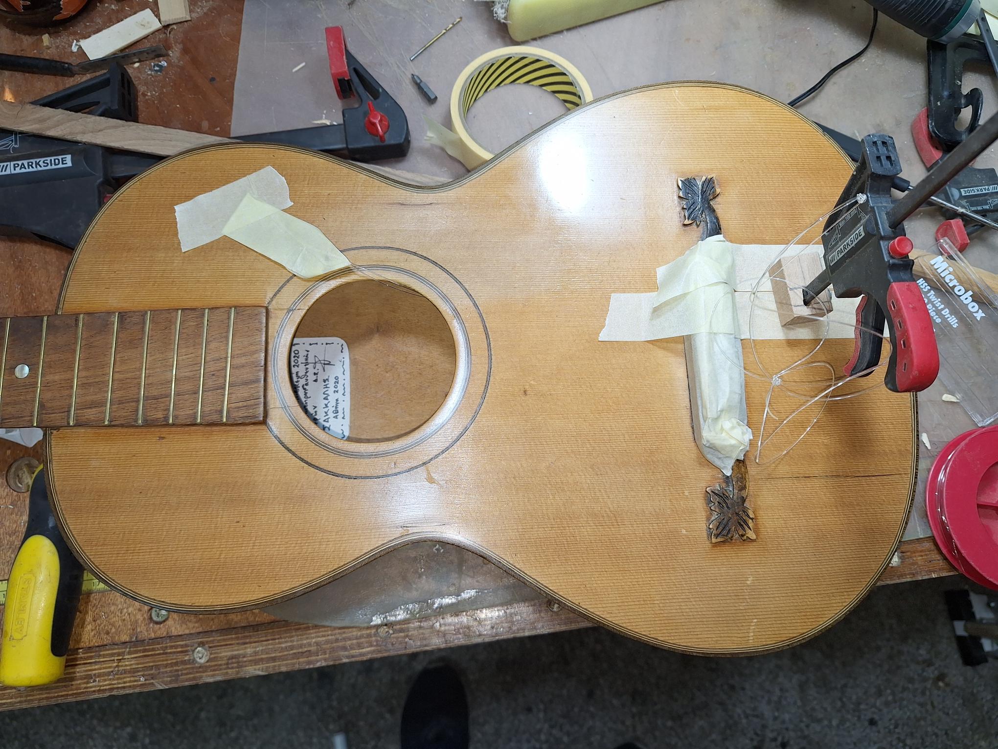

Πολλες επισκευες ξεκινησα και εχω αφησει πισω ενα σωρο προτζεκτ για νεα οργανα.
Αλλες δυο επισκευες στο εργαστηριο.
Ενα γερμανικο κιθαρονι του 1930 που ειχα αναπαλαιωσει πριν 5 χρονια
http://www.luthier.gr/index.php?topic=4089.msg77155#msg77155
εβγαλε ζημιες.
Δυο σχισιματα στην πλατη εδω και καιρο που τα αφηνα και ενα προσφατο σχισιμο στο καπακι.
Το οργανο το εχει λιωσει ο γιος μου στο παιξιμο. Μιας και το επιασα ετριψα την ταστιερα για να καθαρισει, λιγο γυαλισμα ταστα, λαδωμα τα κλειδια..
Για τα σχισιματα κοπηκαν μικρα ξυλα, ελατο για το καπακι, κελεμπεκι για την πλατη, μικρες τρυπες και με πετονια σφιχτηαν εσωτερικα.  Για  το τεντωμα της πετονια χηρσιμοποιηθηκαν 2 σφιγκτηρακια που με πατεντα δουλεψανε ομορφα. Τωρα θα φρεσκαριστει κι η γομλαακα και ξανα πισω στον κανακαρη μου.

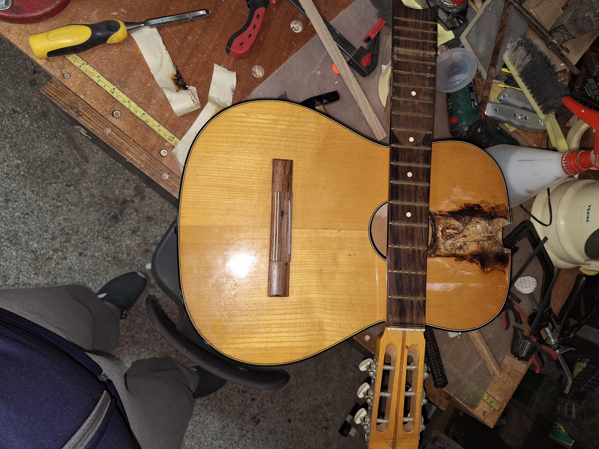

Η αλλη κιθαρα ειναι μια ακουστικη ρουμανικη που εχει παρει ο τακος και το μανικο πηρε κλιση.
Ξεκοληθηκε το μανικι λοιπον και θα ξαναπροσαρμοστει με την σωστη κλιση αυτην την φορα.
Δεν ανοιγω θεμα για τις δυο επισκευες μιας και πιστευω δεν εχουν ιδιαιτερο ενδιαφερον για τον κοσμο.

Ενα νεο project που χωρις την βοηθεια του song less bird δεν θα ειχε ξεκινησει και θα εμενε ονειρο θερινης νυκτος..εδω ειμαστε λοιπον, προχωραει εχει κλεισει το σωμα θα φτιαχτει το μανικι και παμε να το ακουσουμε!ανυπομονω τρελα για το τι θα ακουσω!!
