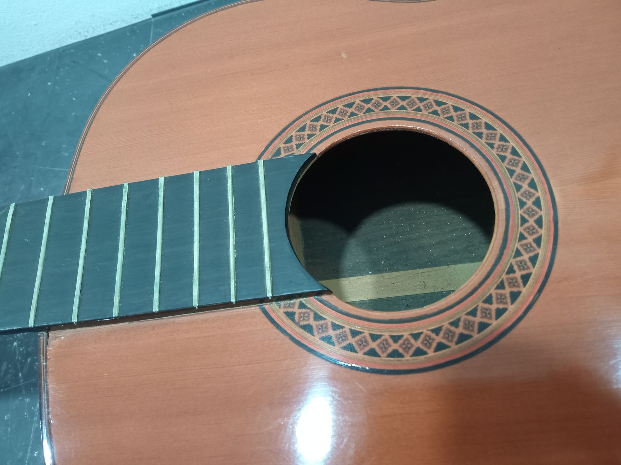

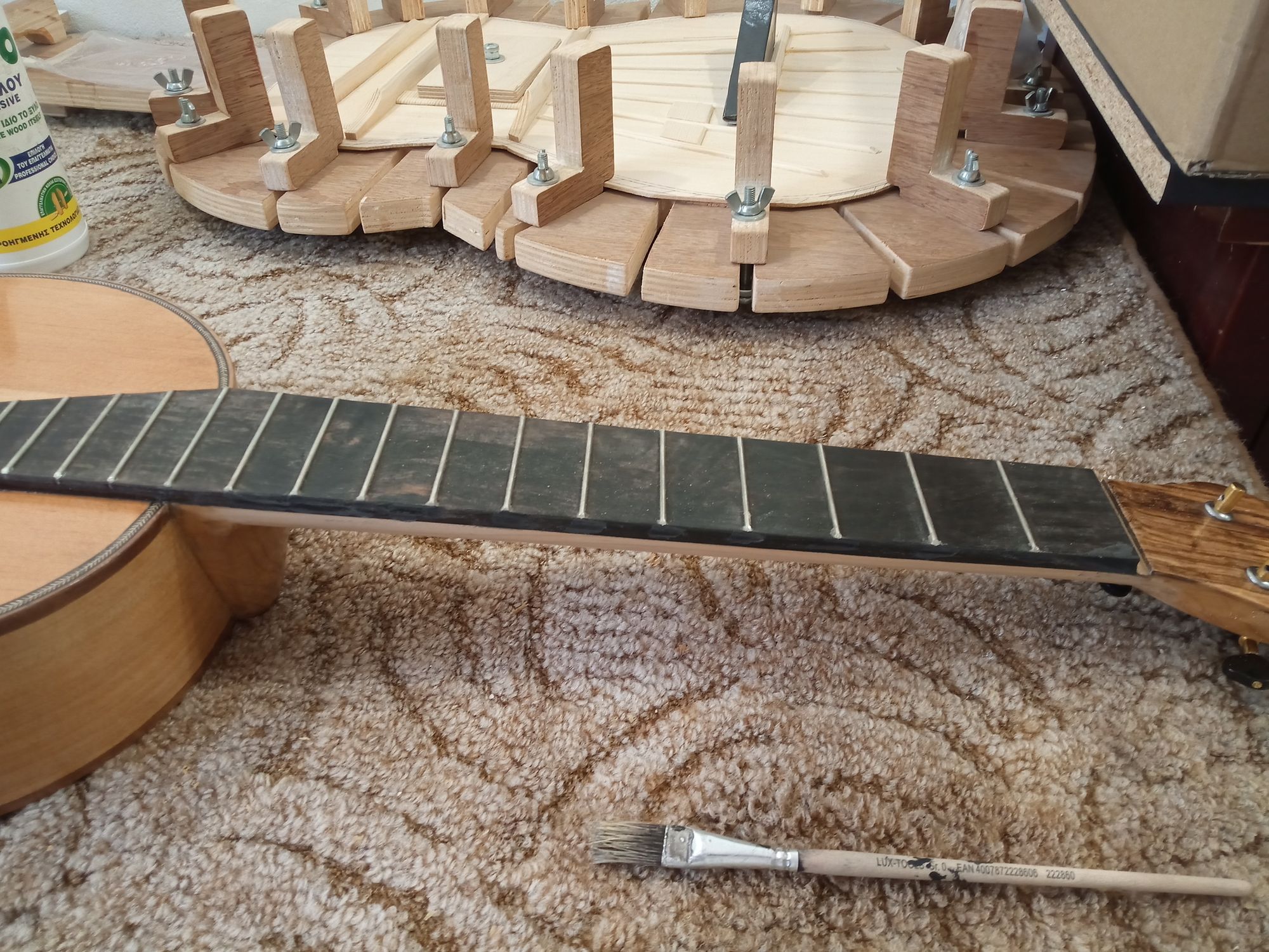

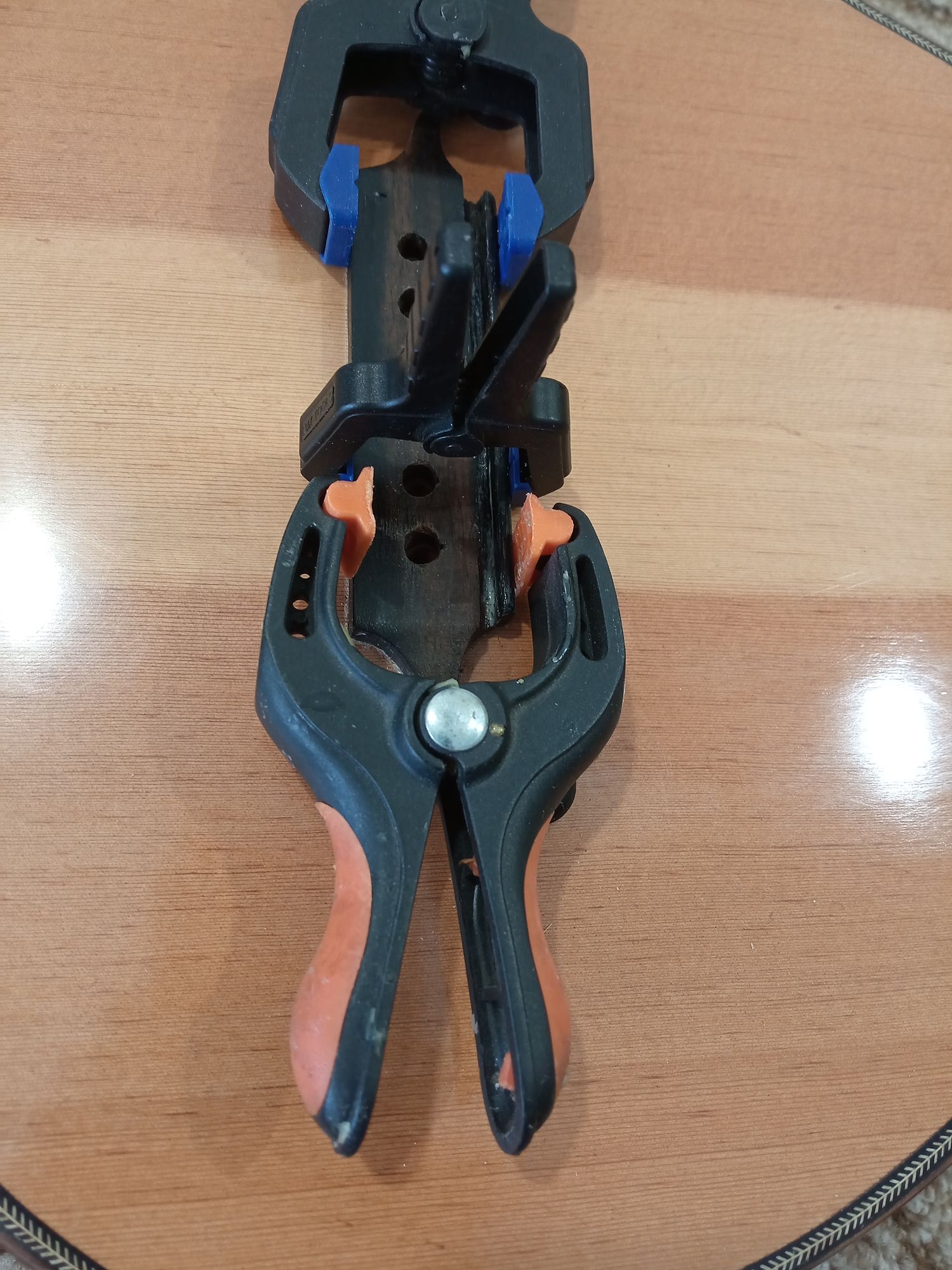

« Απάντηση #108 στις: Σεπτεμβρίου 29, 2025, 07:29:33 μμ »
δημητρη ευχαριστω
συνεχεια μερεμετια ρομαντικης, να κλεισει επιτελους...
ενα φρετ λεβελινγκ, καθαρισμα κλπ. καινουρια ταμπελα, και κολλημα καβαλαρη στη θεση του κοκκαλου που ειχε ψιλοραγισει...

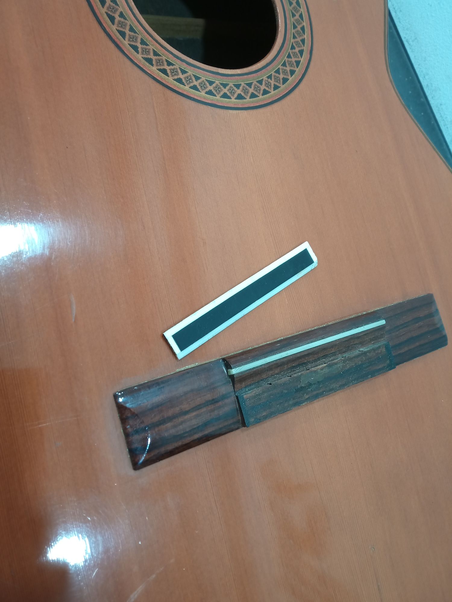

« Απάντηση #111 στις: Οκτωβρίου 03, 2025, 10:33:20 πμ »

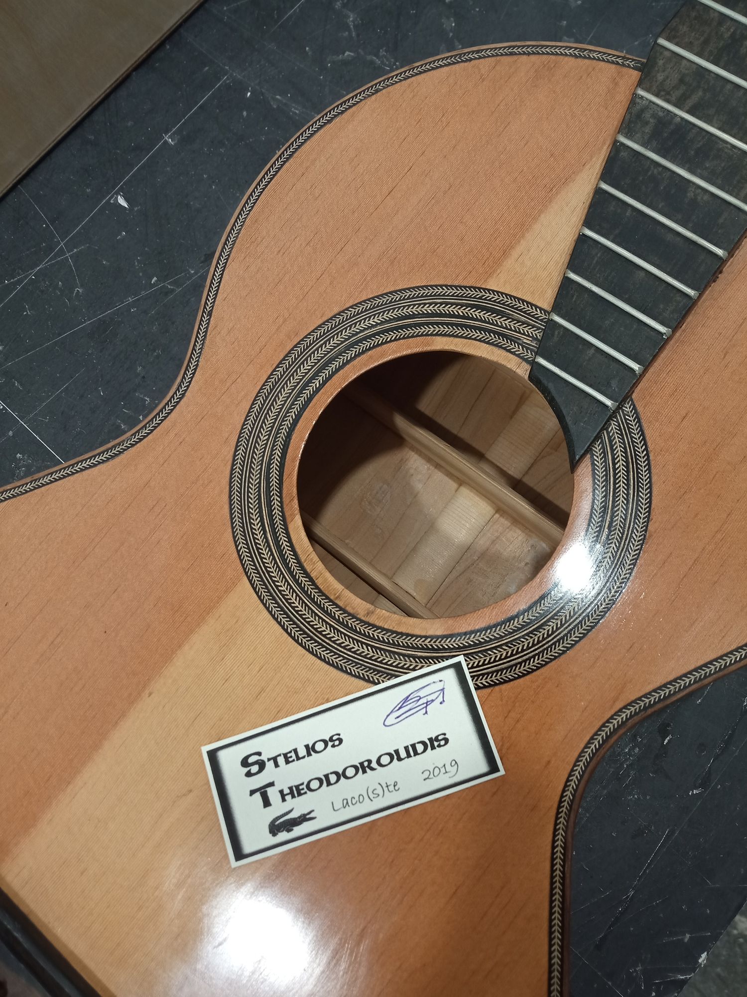

σε συνεχεια των μερεμετιων της ρομαντικης:
αγοραστηκαν χορδες λοου τενσιον ναιλον γκατ τρια σετ θα φορεθει το ενα και θα φυλαχθουν τα αλλα δυο στην θηκουλα με αντιυγρασιακο
φτιαχθηκε καινουριο κοκκαλακι ωστε να εφαπτεται οσο το δυνατον καλυτερα
φορεθηκαν οι χορδες με το καταλληλο σεταρισμα απο τα κοκκαλακια, και μπηκε στην θηκη της για νανι...  :015:

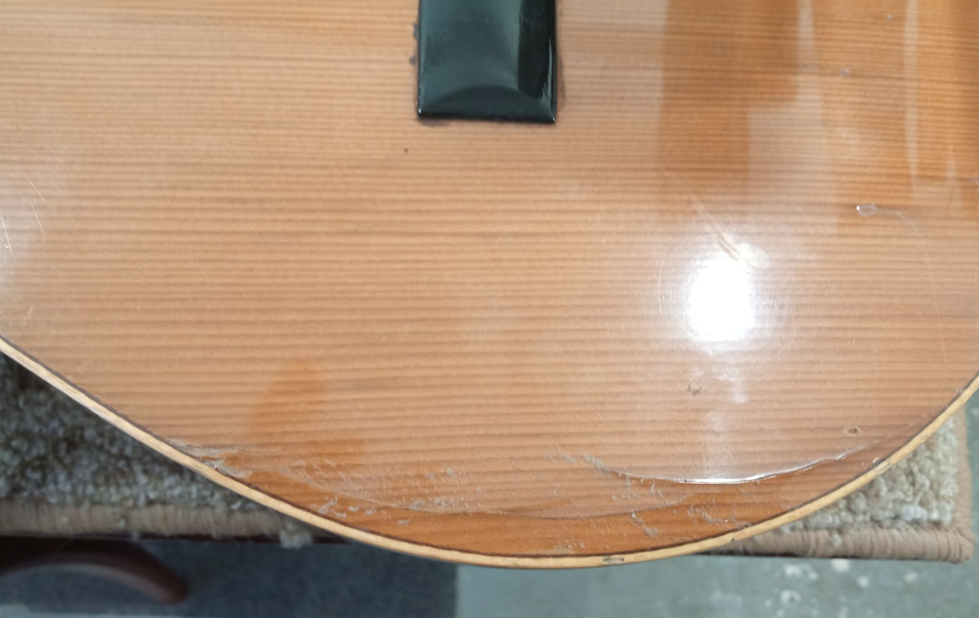

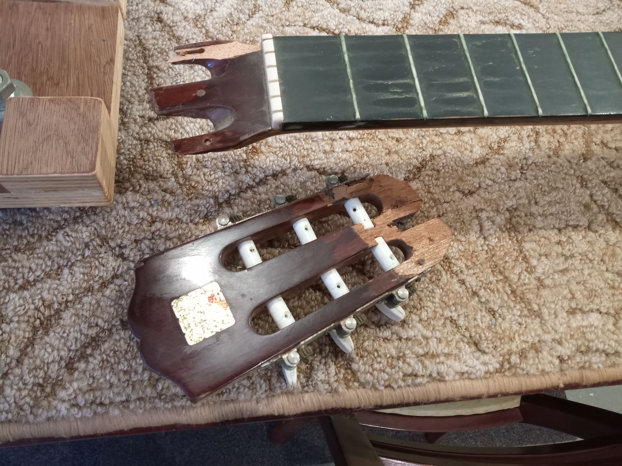

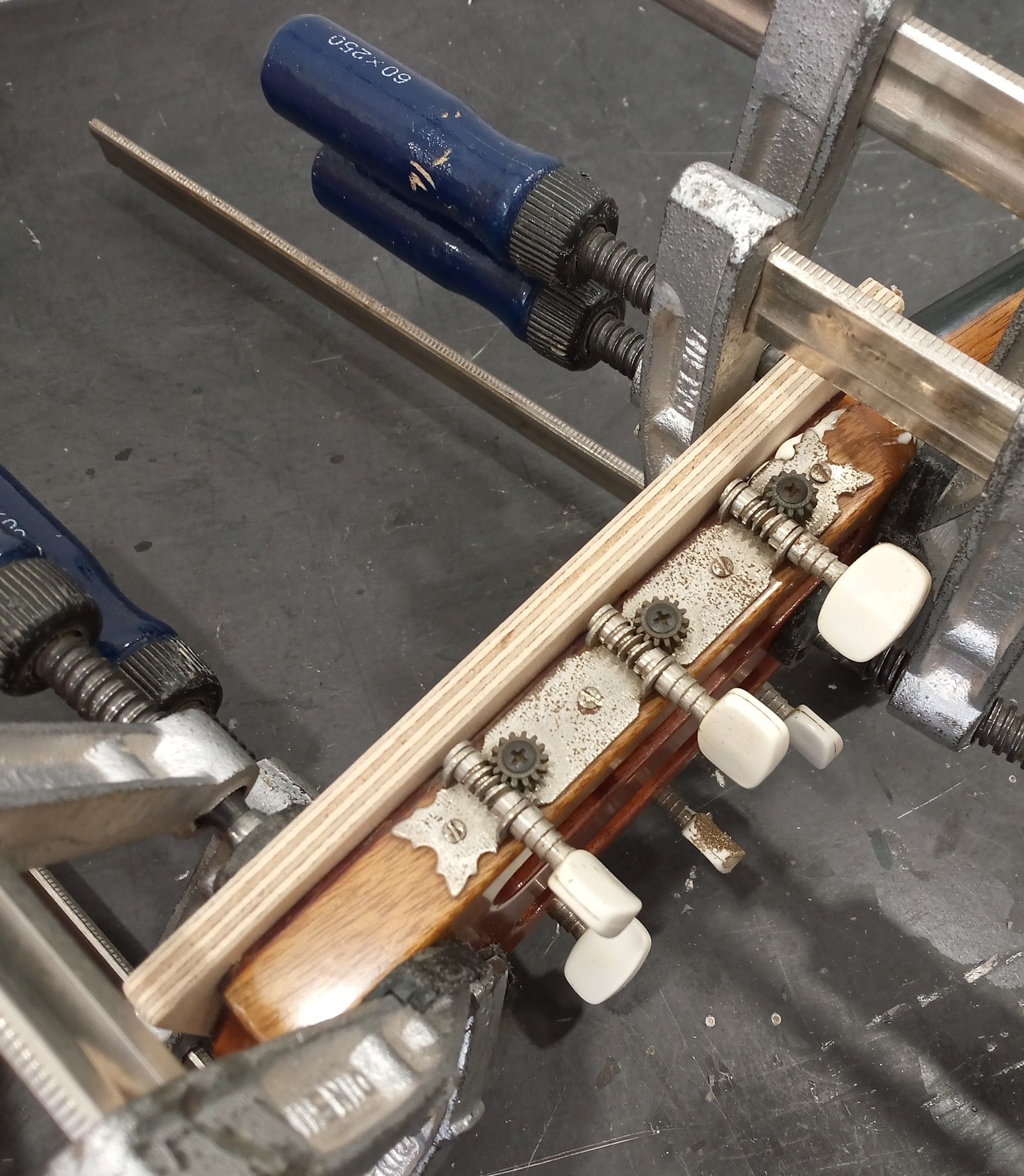

« Απάντηση #112 στις: Οκτωβρίου 03, 2025, 02:27:44 μμ »

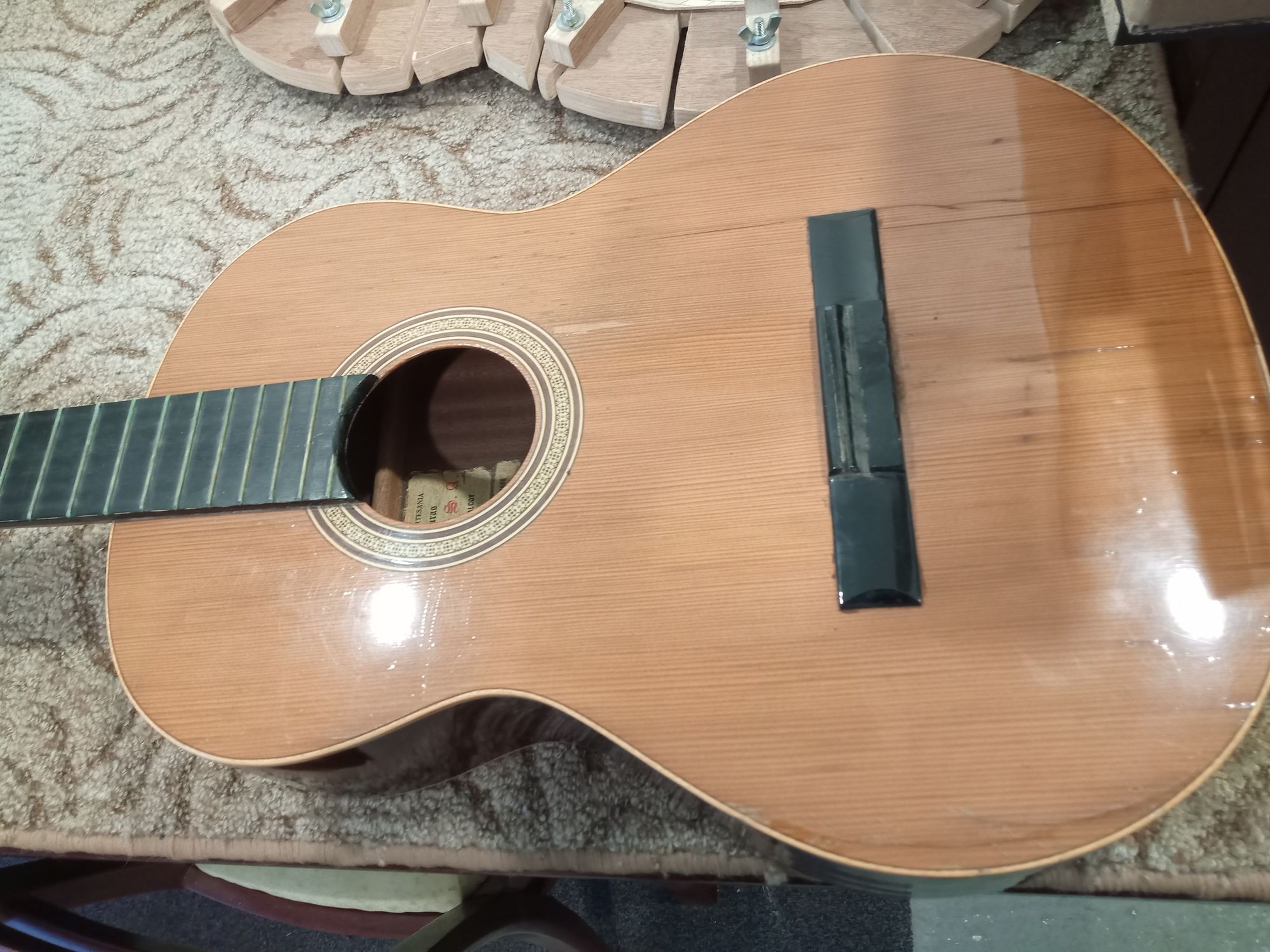

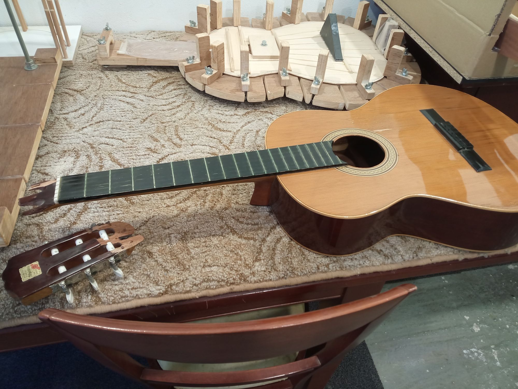

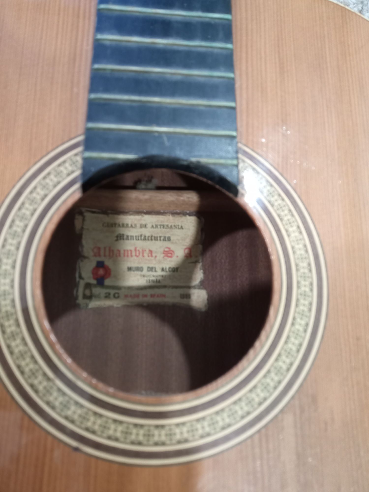

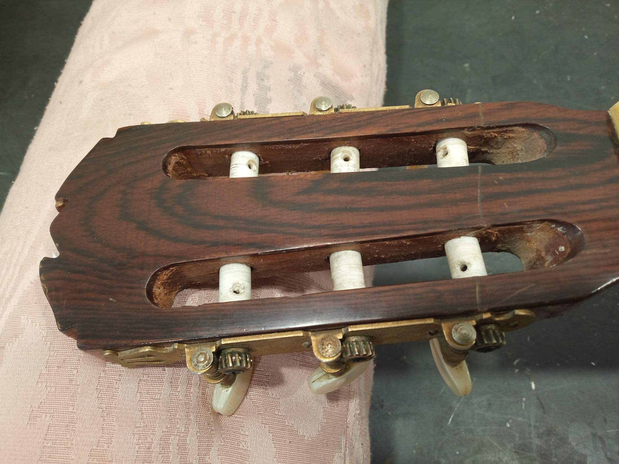

τετοιο καιρο καθε χρονο, γινεται χαμουλης στο ωδειο με τα σπασμενα χρεπια, και ετσι αφηνω τις δικες μου κατασκευες, κ αφιερωνω τον τελος σεπτεμβρη-αρχες οκτωβρη στις επισκευες.
δυο απο αυτες , ειναι μια αλαμπρα αρκετα παλαια, σπασμενο καπακι 2 ρωγμες και κεφαλι για κατ
επισκευη ραφες καπακι, κολλημα κεφαλι, γυαλισματακι, καθαρισμα ταστιερας-ταστων και περασμα μπειμπιοιλ

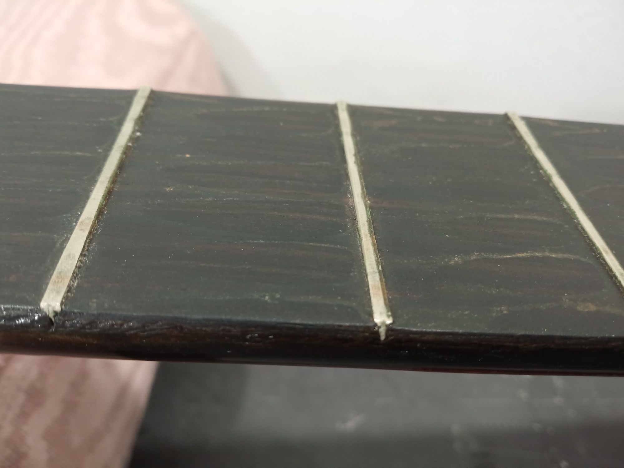

Κιθαρα από την Αθήνα με έντονα φαινόμενα ξηρασίας. Έκανα 5 μέρες να την φέρω με βρεγμένα σφουγγάρια σφραγισμένη σε κατάσταση να μπορώ να κολλήσω την ένωση.

Του Παλαιοδημοπουλου είναι. Έχω αναλάβει τις επισκευές του .
Είναι η δεύτερη από Αθήνα που μας έρχεται με έντονα φαινόμενα ξηρασίας. Η κιθαρα πάντως έστρωσε με το υγρασιομετρο να λέει 50% υγρασία μέσα στη θήκη. Πάντως αυτές τις μέρες χτυπάμε εδώ πάνω 90% υγρασία. Έπρεπε να την αφήσω στο μπαλκόνι ένα βράδυ
