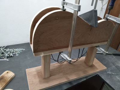

Πολύ καλό το jig  για το τρύπημα κλειδιών!!! επίσης ερωτεύομαι αν βλέπω εργασίες που γίνονται κλασικά με τα εργαλεία που δούλεψε ο Ιησούς Χριστός!!! μπράβο ρε μάγγα Στέλιο!!!

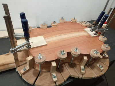

ο κεδρος;
δημητρη οχι καλος,
ειναι ισως πολυ φρεσκος, δεν μπορει να τριφτει (μονο να ξυστει...)
γινεται σα λασπη η σκονη που βγαζει.
αυτο το εχω ξαναδει σε ενα-δυο κομματια που εχω χρεισιμποποιησει στο παρελθον, απο τα τοσα που εχω βαλει.
αυτο ομως που δεν θυμαμαι να ξαναειδα, ειναι η κολλα η ταιτμποντ να γινεται ολομαυρη την αλλη μερα εκει που εχει στεγνωσει.
μουχλα; υγρασια δεν εχω δουλευει φουλ το μηχανημα, μια μερα πριν τη κολληση-μεχρι και σημερα το πρωι.

ο κεδρος;
δημητρη οχι καλος,
Κριμα Στελιο για τον κεδρο.
Η αληθεια ειναι πως και αλλα ξυλα που εχω παρει απο Μaderas ηταν φρεσκα. Μακαρι να ειναι αυτο απλα φρεσκο.

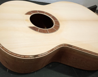

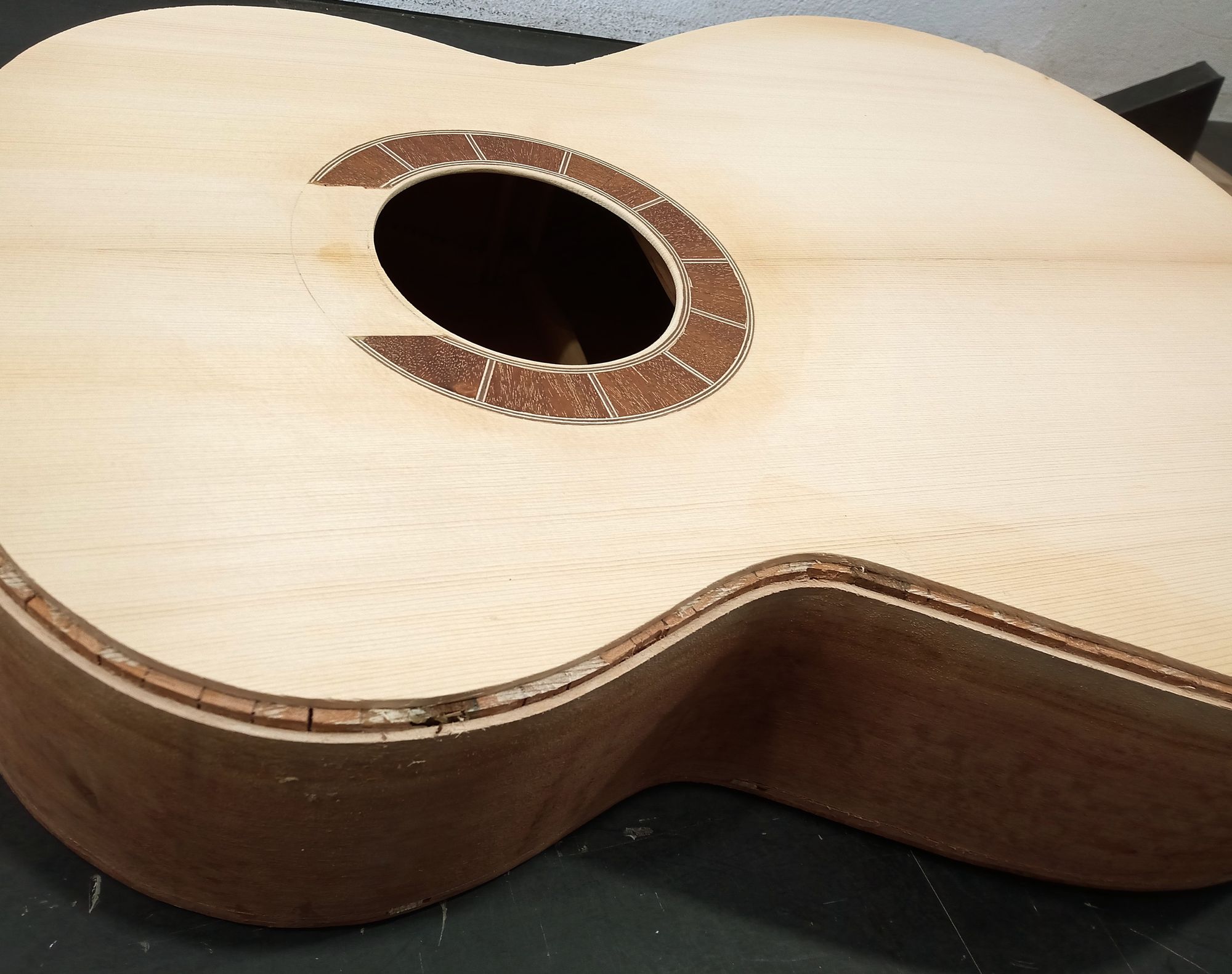

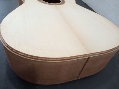

Καλημέρα και από μένα. Μετά από αλλαγές και βελτιώσεις παρουσιάζω την κιθάρα μου. Η λύση σε κάποια τριξιματα ήταν να μπει tornavoz και να ρίξει την συχνότητα του αέρα 6-7 hz .
Ήταν να γίνει ηχογράφηση σε στούντιο αλλά αναβλήθηκε επειδή ανέβασα 40 πυρετό. Θα προγραμματιστεί λογικά για το επόμενο.
Οπότε θα έχετε και ηχητικό.

Ευχαριστω.
Ναι Στέλιο. Μετά από το domino με την προσθήκη μάζας στο καπάκι που απλά μετακινουσε το πρόβλημα από συχνότητα σε συχνότητα αποφάσισα να πάω σε δύο άλλες λύσεις.
Η πρώτη θα ήταν να ανοίξω τρύπα στο πλαϊνό ώστε να ανεβάσω την συχνότητα  αλλά το απέρριψα για δύο λόγους. Αισθητικό  καθώς δεν μου αρέσει καθόλου η τρύπα και στο ότι το αποτέλεσμα δεν ήταν τόσο ελεγχόμενο.
Η δεύτερη, που έκανα , να βάλω tornavoz. Και να ριξω την συχνότητα. Πειραματιστικα σε διάφορα μήκη με κυλίνδρους από χαρτόνι βρήκα αυτό που ακουστικά μου άρεσε. Από 91hz έπεσα στα 85. Η F στο 13ο κέρδισε sustain και οι F σε 6η 5η και 4η χορδή έπαψαν να τρίζουν.
Το tornavoz είχε και παρενέργειες βέβαια. Ο ήχος έγινε πιο κατευθυντικος μπροστά από την τρύπα και έπεσε λίγο η ένταση.
Αλλά αυτό οδήγησε σε μια ισορροπία στα μπάσα και τα καντίνια που ακόμη και carbon , γλυκαναν και η κιθαρα δείχνει να έχει μεγαλύτερη προβολή πάρα την μείωση της έντασης.
Άποψη μου είναι ότι καλό είναι να πετυχαίνεις το αποτέλεσμα αυτό χωρίς tornavoz  . Τώρα αν η κατασκευή μου με οδηγεί συνέχεια σε τέτοιες λύσεις θα πρέπει να μελετηθεί μια μόνιμη προσέγγιση από την αρχή της κατασκευής όπως κάνει ο Tolz.

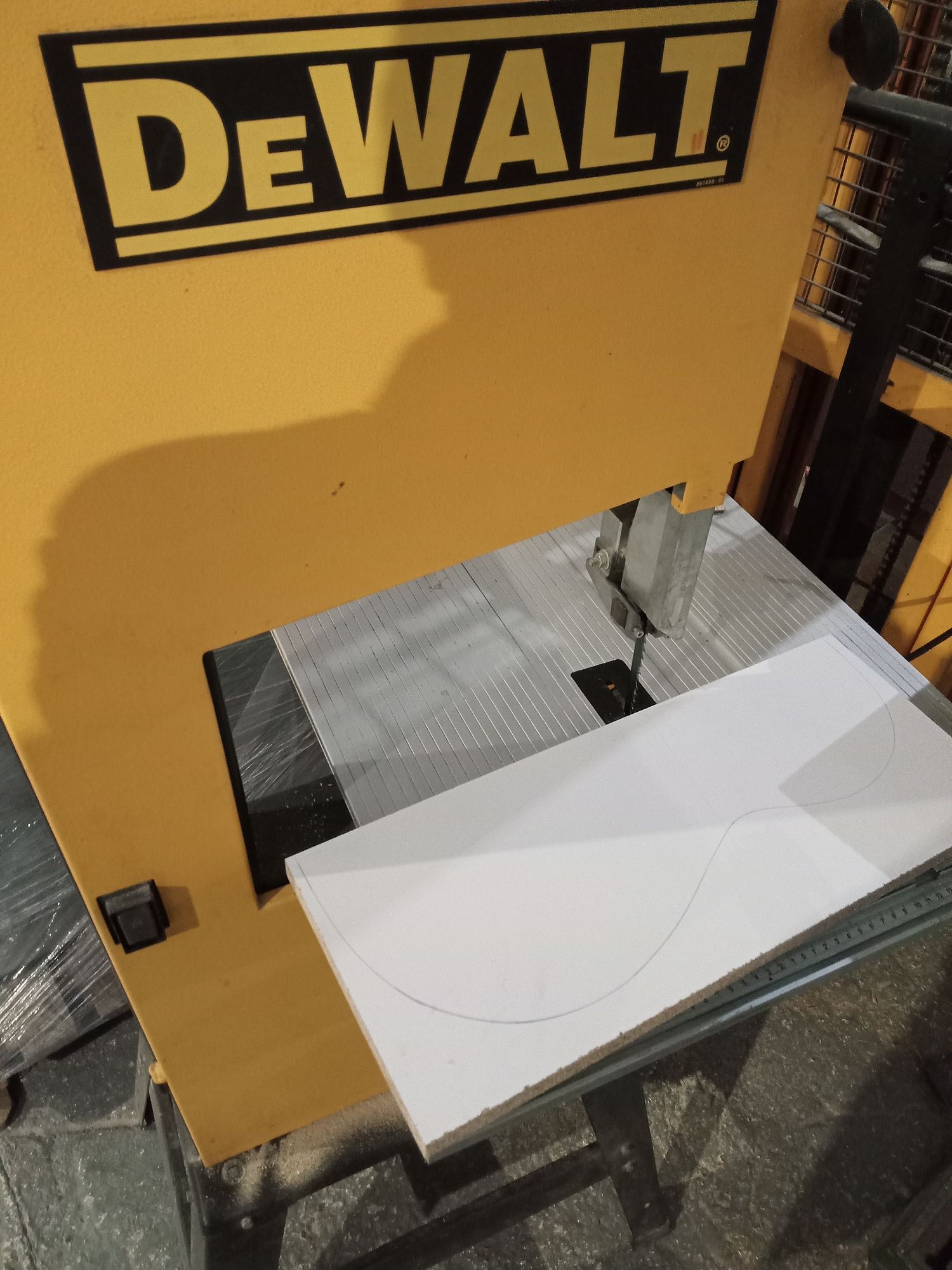

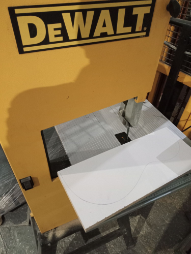

...εκανα επιτελους μετα απο καιρο το δικο μου σχεδιο-περιγραμμα, το οποιο και θα εφαρμοζω πλεον σε καθε κατασκευη μου.

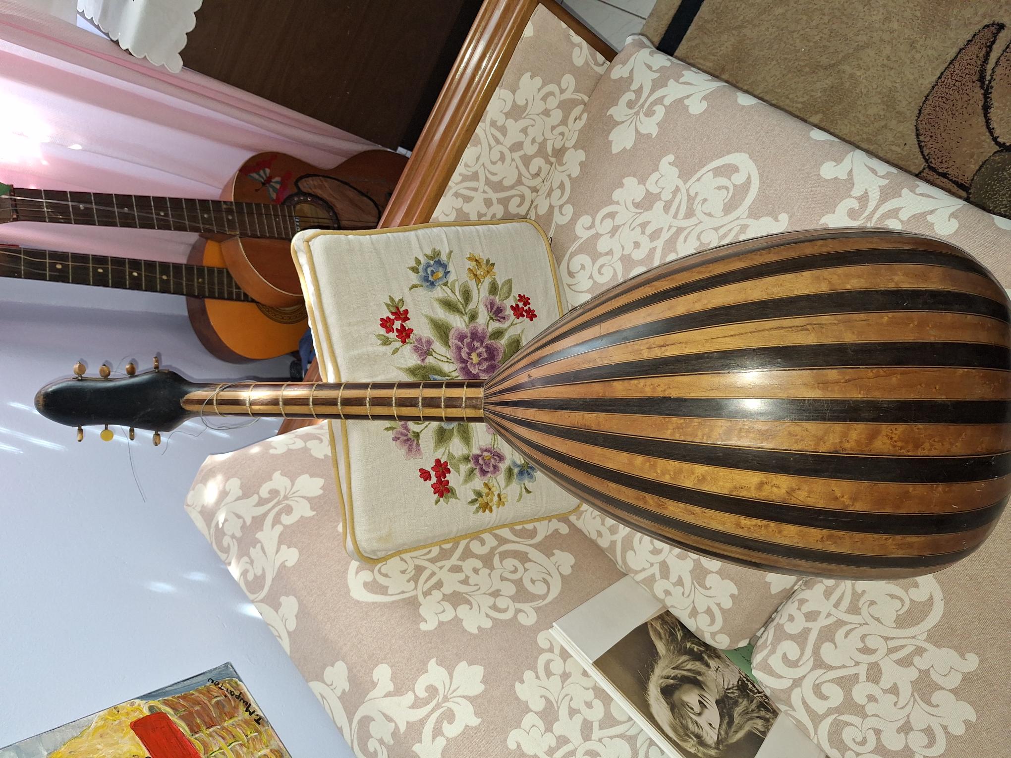

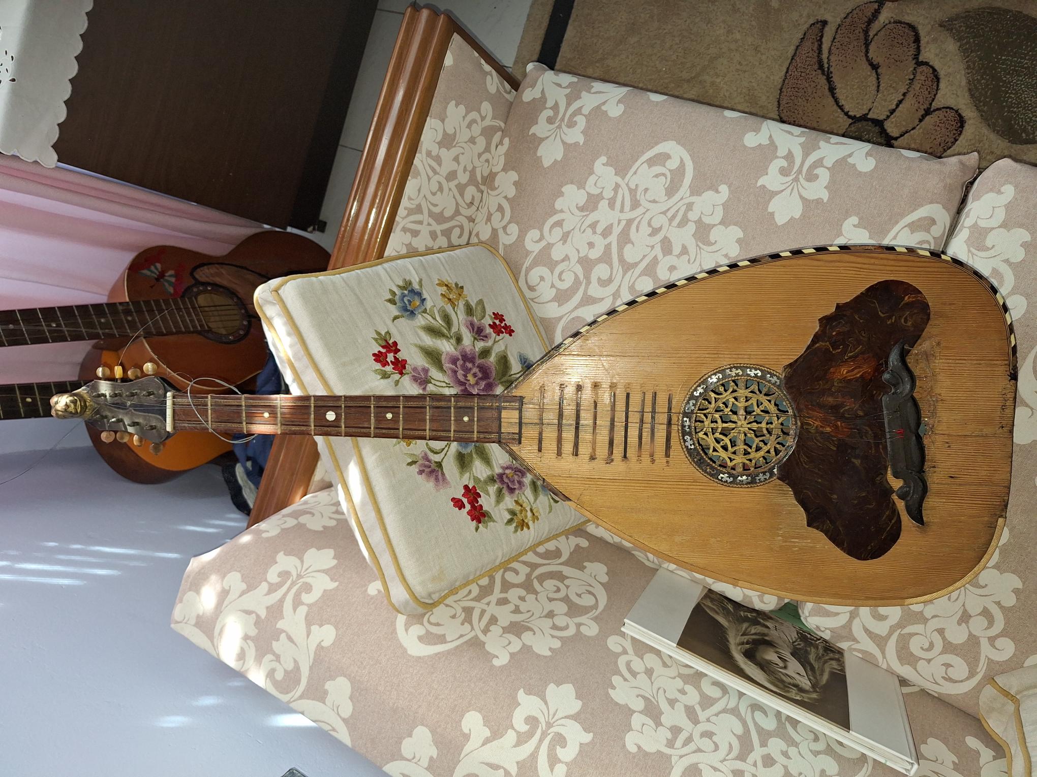

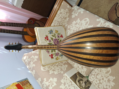

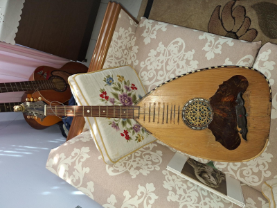

Σημερα βρεθηκα σε ενα σπιτι και ειδα ενα λαουτο Κοπελιαδη  100 περιπου χρονων. Θα ξαναπαω και θα επιστρεψω με μετρησεις.

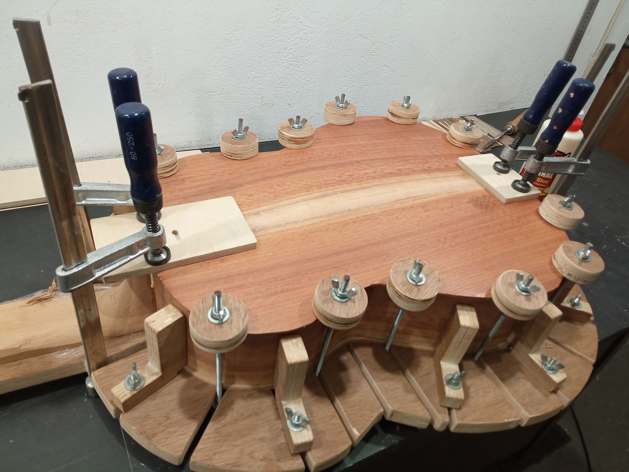

μαζευωντας την "καλλιστω"
τρυπησα για τα κλειδια, οκ το ζιγκακι
προβα με κατι προχειρα κλειδακια αν ειναι ολα οκ, και ειναι...
καλλημα ασπρο-καφε καπλαμα, προσφοαρα μελους τον οποιο τιον ευχαριστω, για τα φιλετακια της κιθαρας
και μετα σολεριασμα...
(στο βαθος μια ακομη που αρχισα...)

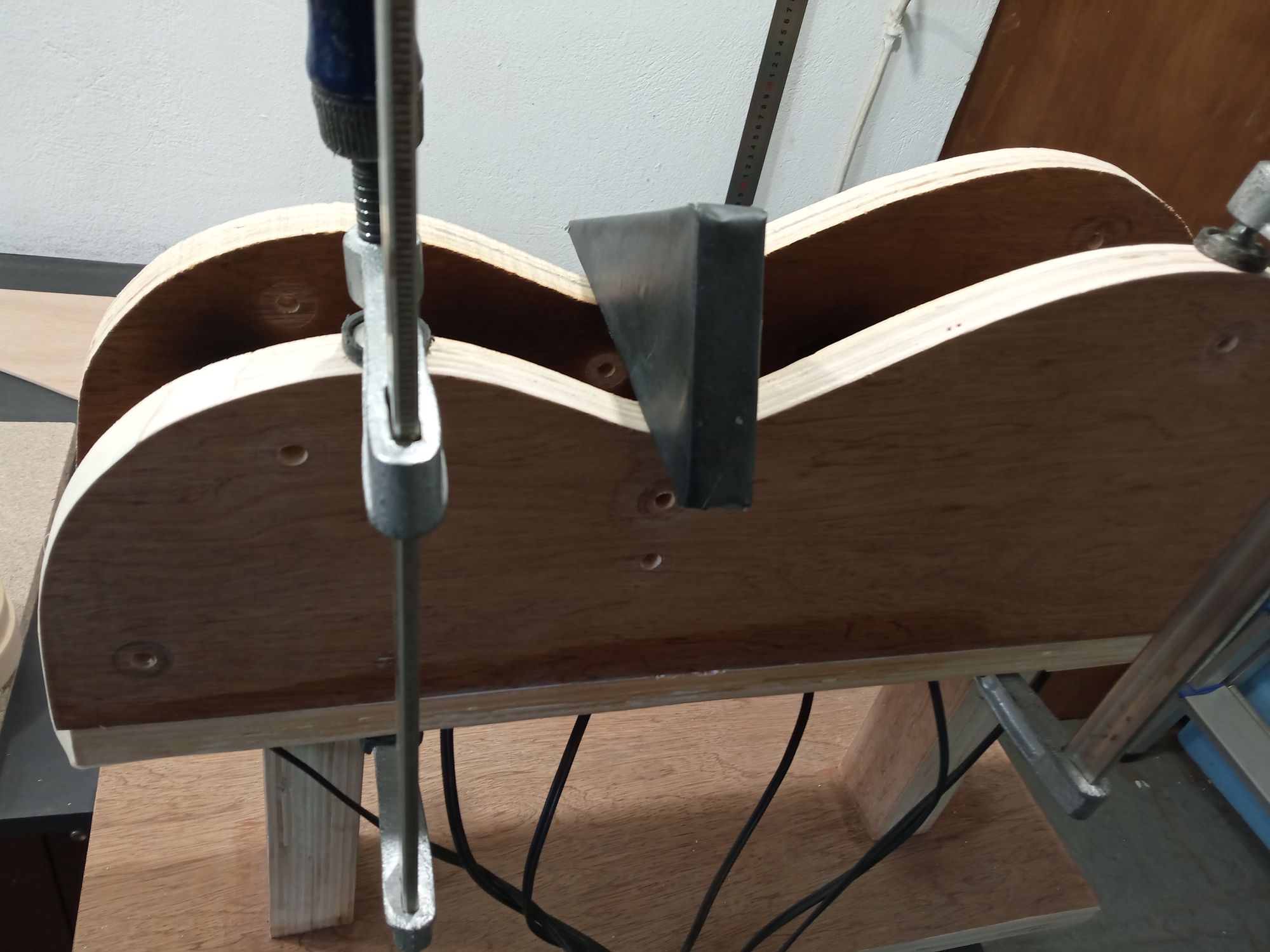

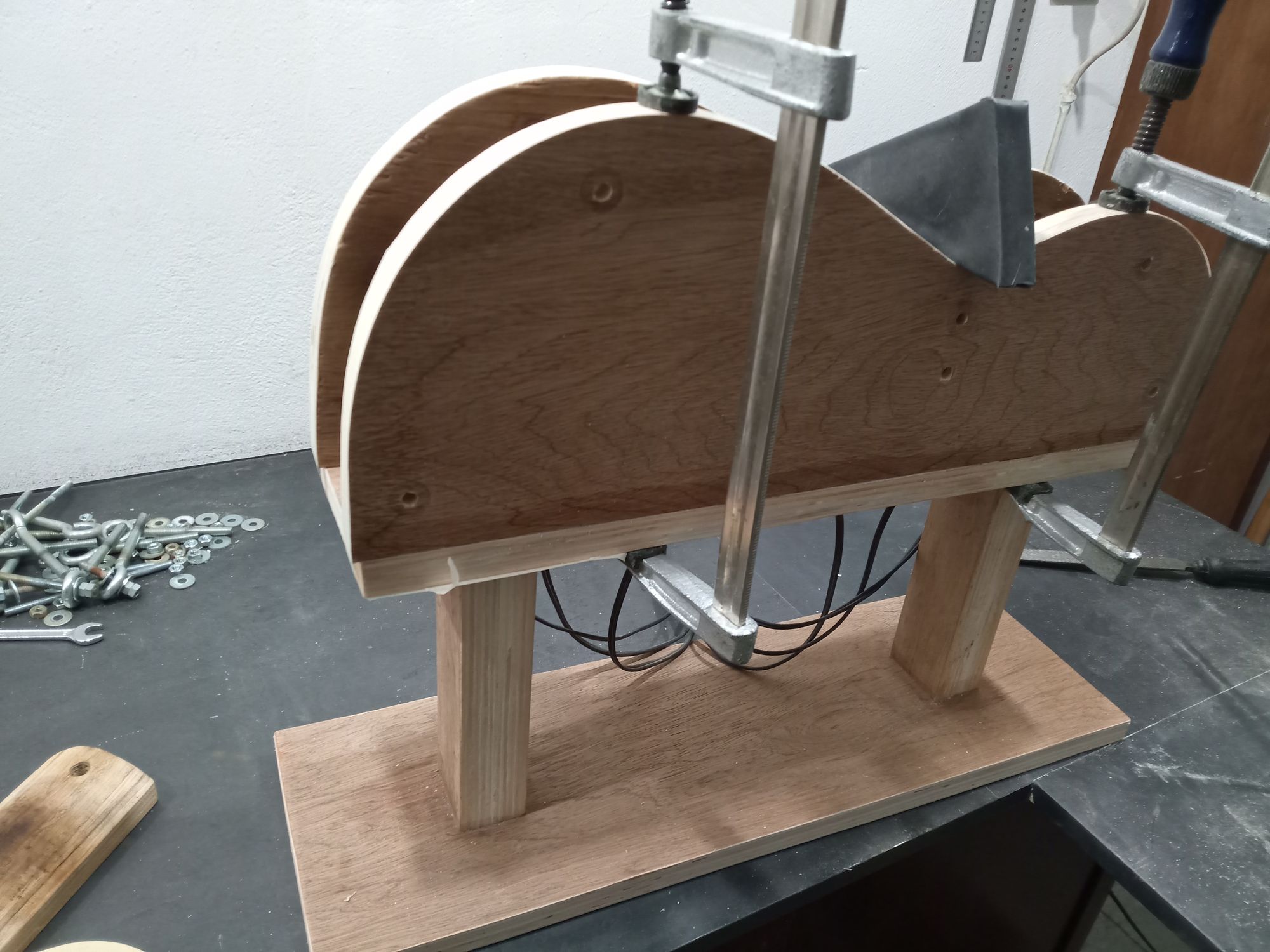

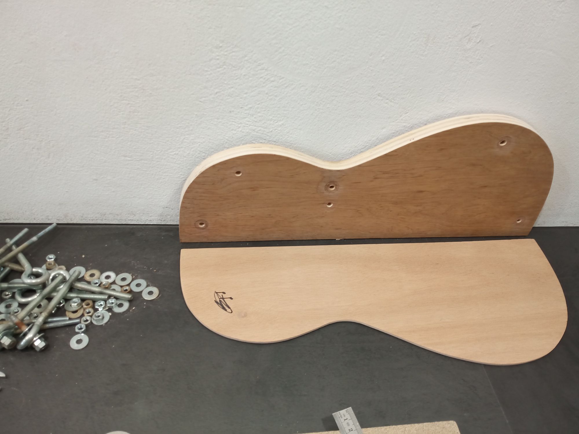

« Απάντηση #43 στις: Μαρτίου 25, 2025, 10:20:43 πμ »

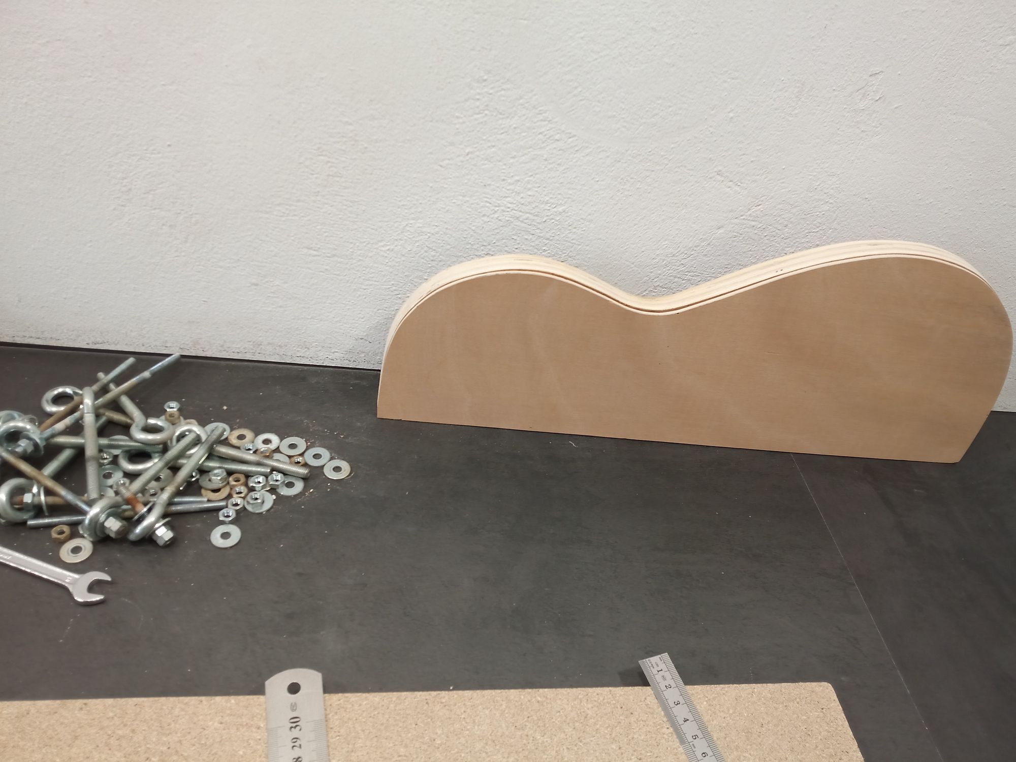

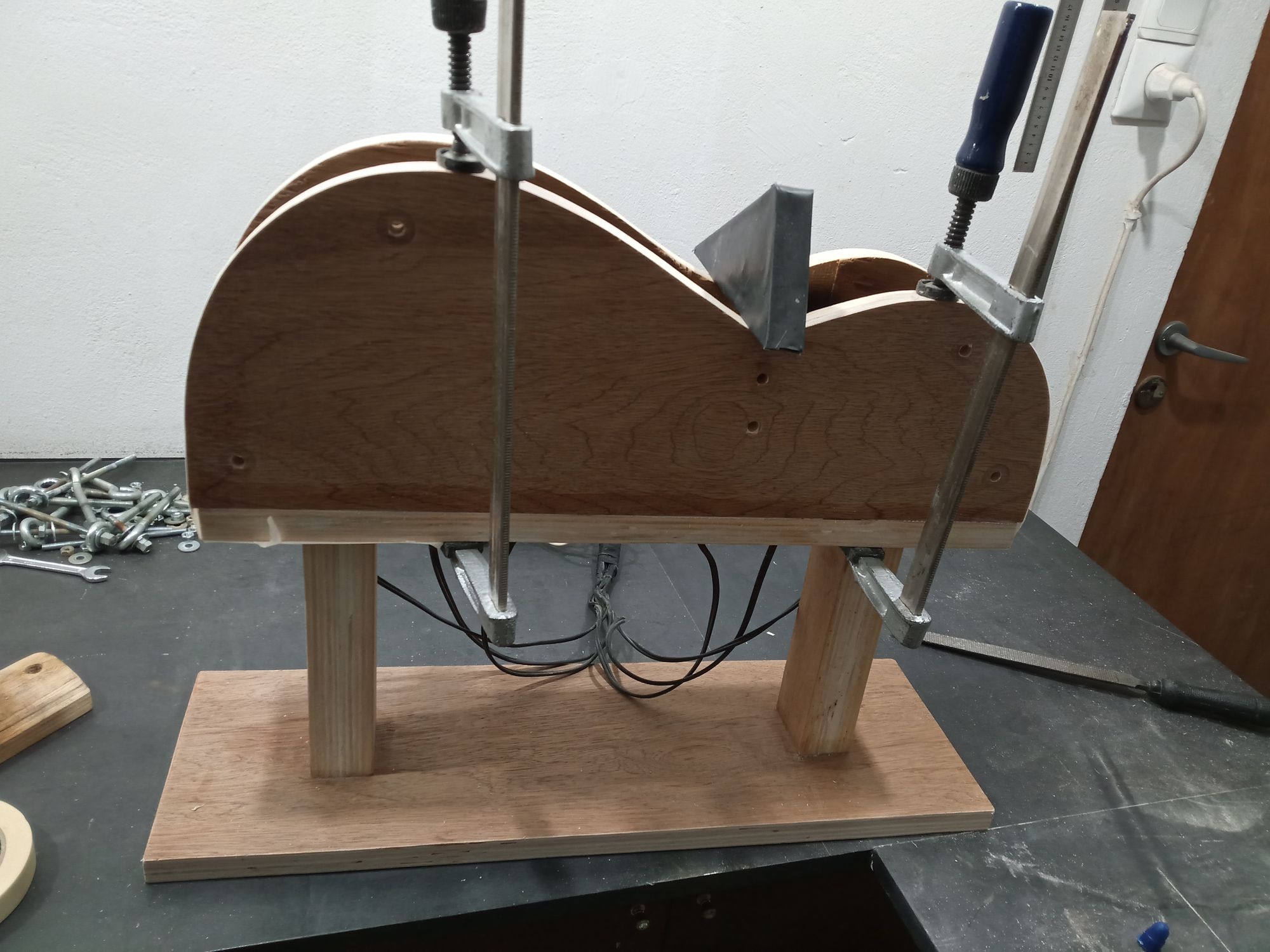

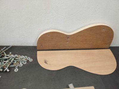

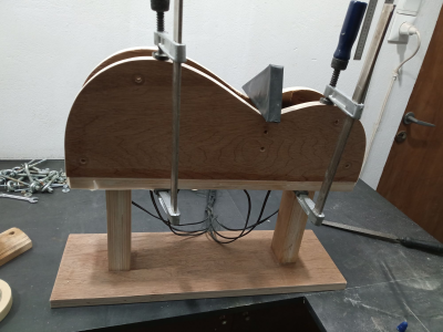

διορθωσα τιο καλουπι γυρισματος, με το υοπαρχον τεμπλειτ που ειχα φτιαξει στο σχημα κιθαρας που θα κρατησω...
βλεπουμε και τη διαφορα των 2 χιλιοστων στο καλουπι, για να ειναι ολα οκ συμφωνα με το περιγραμμα...

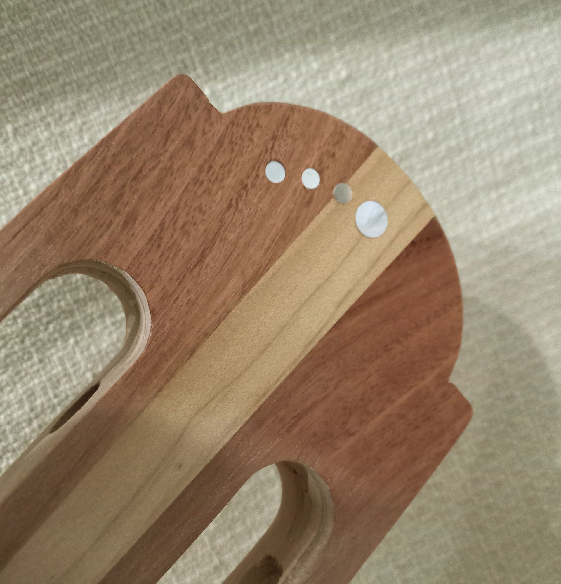

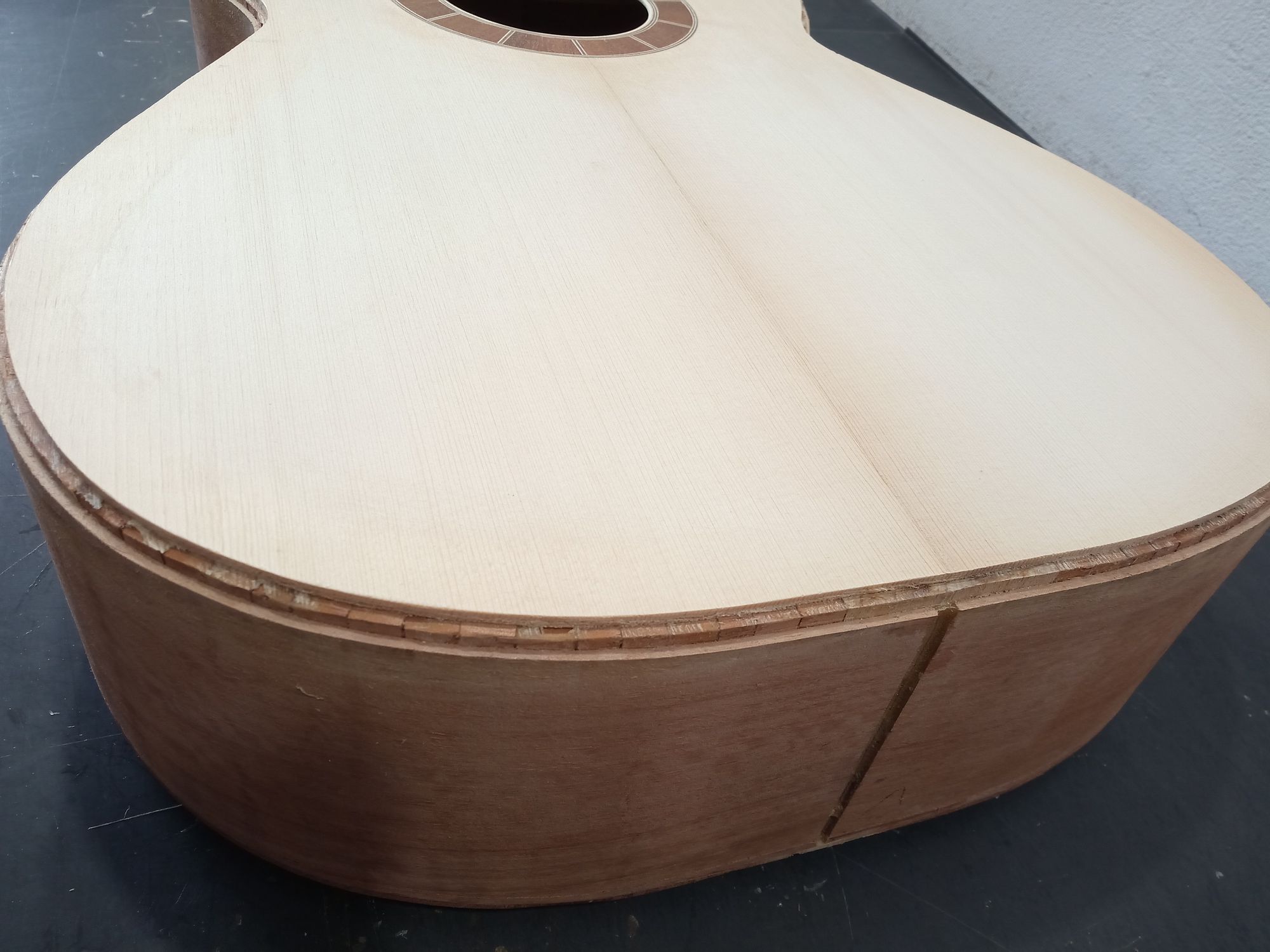

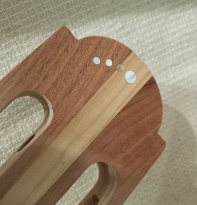

συνεχεια στη κιθαρα:
πλατη κολλημα, χαραγμα φιλετα, και για τσαχπινια, εναν... κομητη, στο κεφαλι της, μιας και η ονομασια θα ειναι αναλογη:
