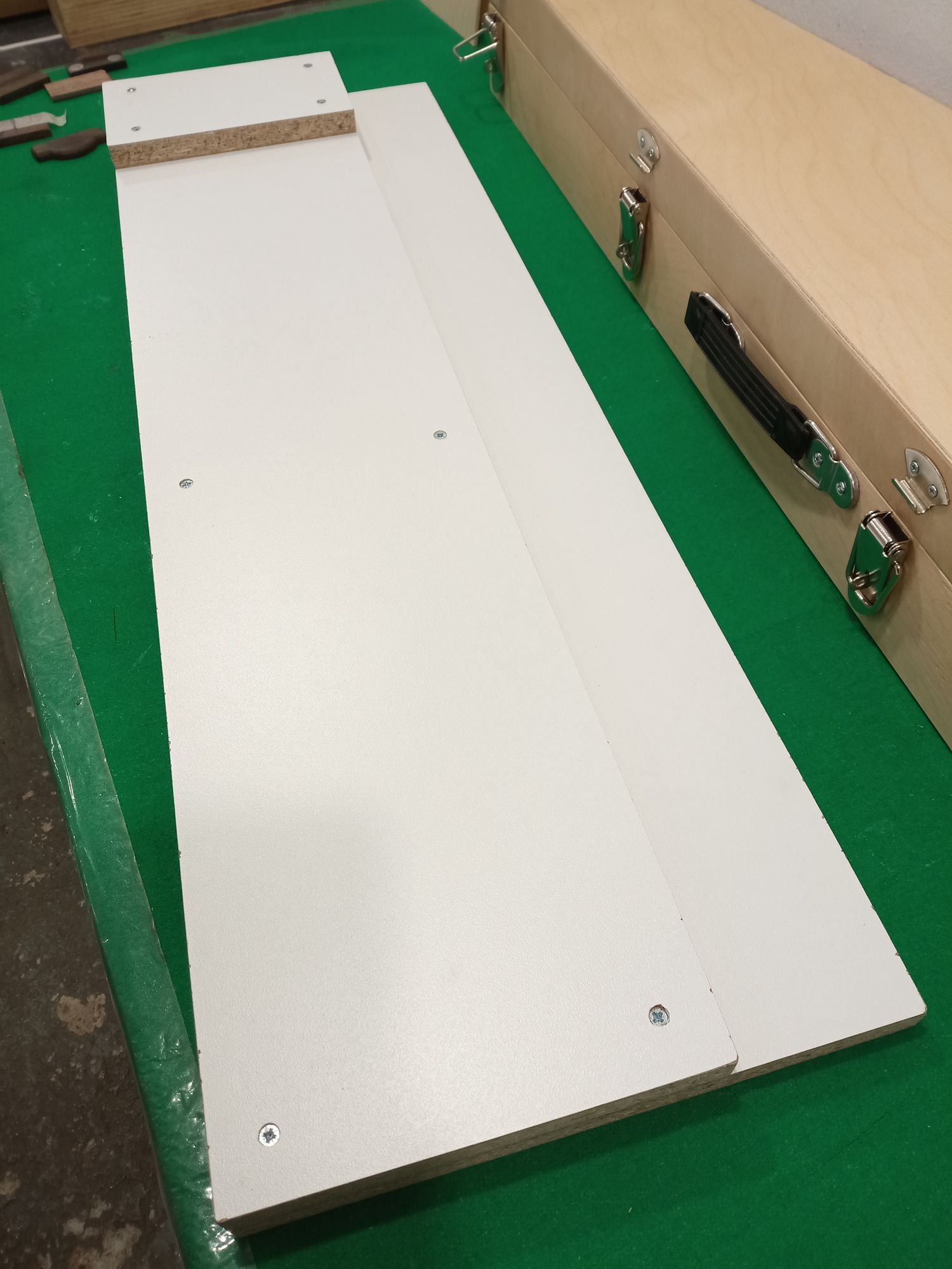

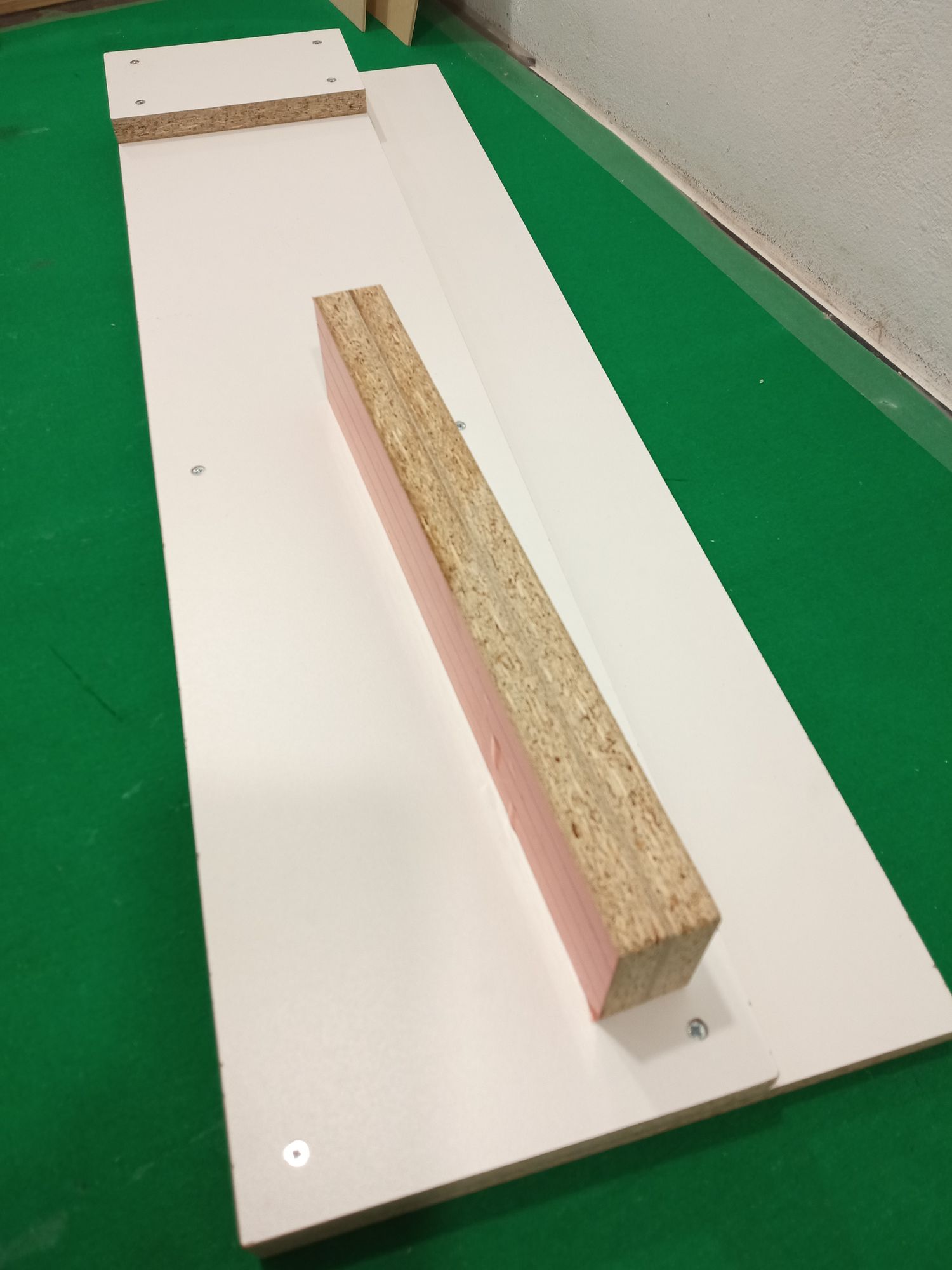

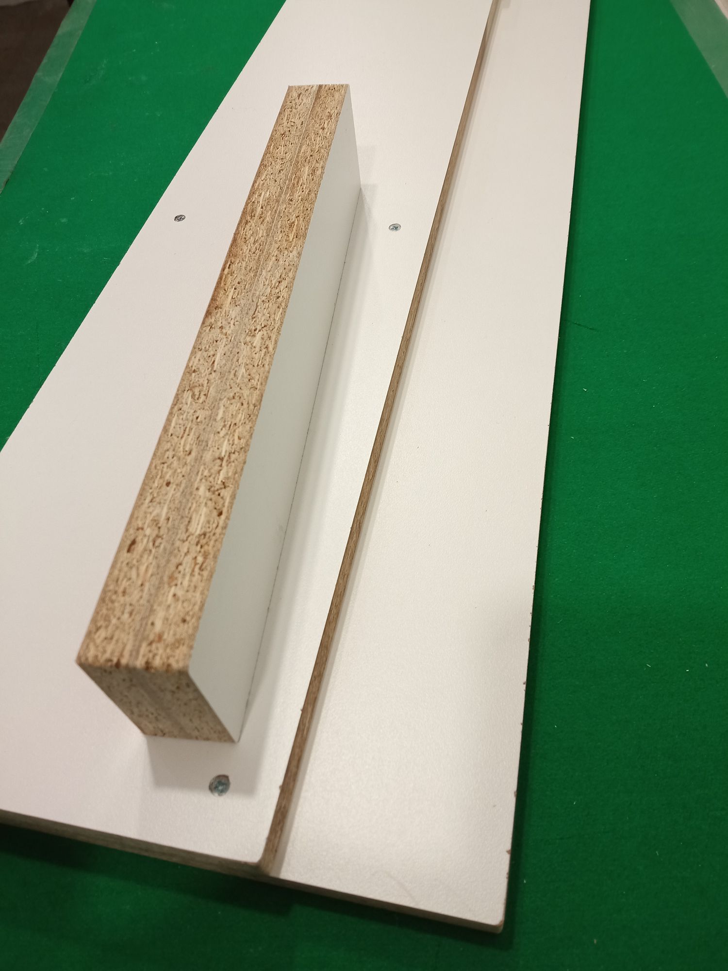

εφτιαξα ενα μπορντ, για να τριβω καπακια κ πλατες στο σοκορο πριν κολληθουν, διοτι το προηγουμενο ειχε χαλασει.
το εφτιαξα με επενδυση μελαμινα, ετσι ο τακος γλυστραει πολυ καλα κ ειναι πιο ξεκουραστος...

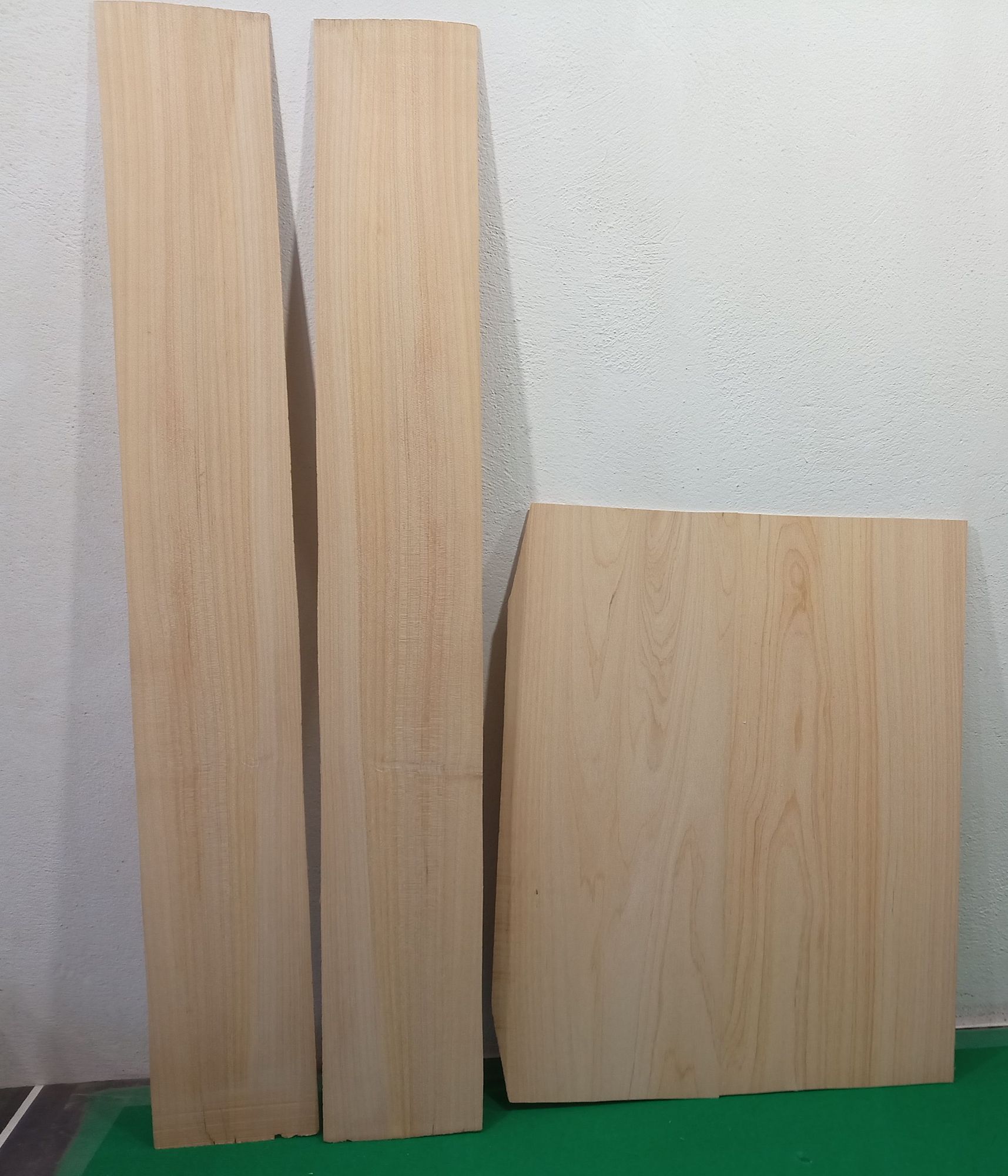

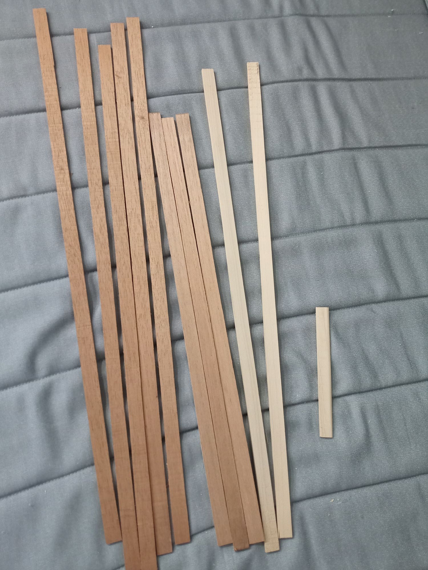

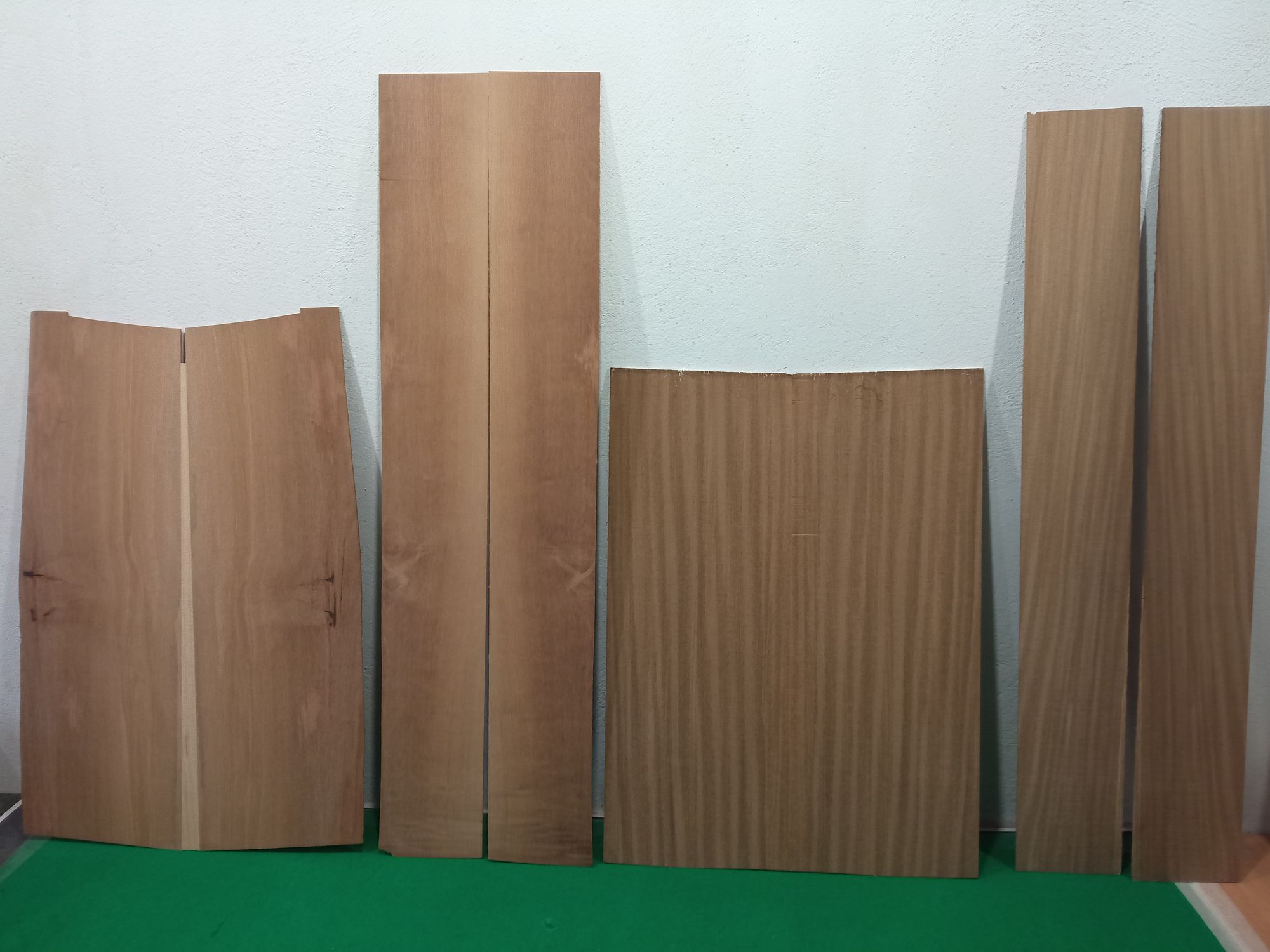

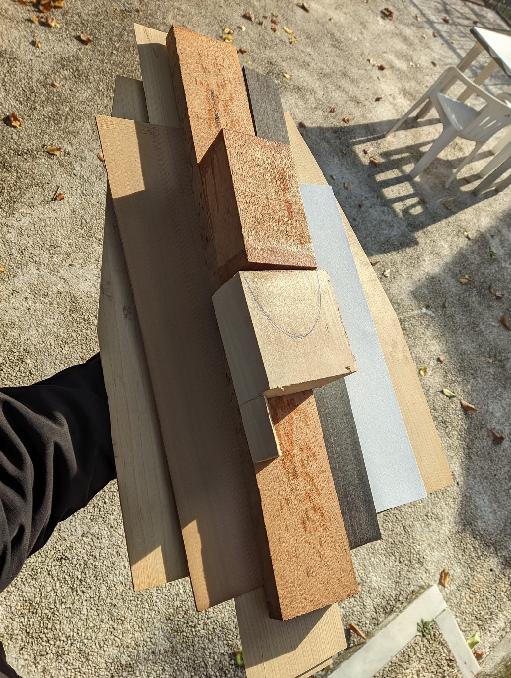

πηγα και στο τριβειο με μπολικη πραματεια
βασικα τα προτζεκτ του '25
καπακια, 2 εντζελμαν
και 2 γερμανικουχτεν
(το πεμπτο ειναι ηδη σολερα, κ εχει προχωρησει καπως)
  • Μηνύματα: 7.565
Απ: Φωτογραφίες και Βίντεο από Εργαστήρια : 2025
« Απάντηση #20 στις: Ιανουαρίου 19, 2025, 09:25:59 πμ »

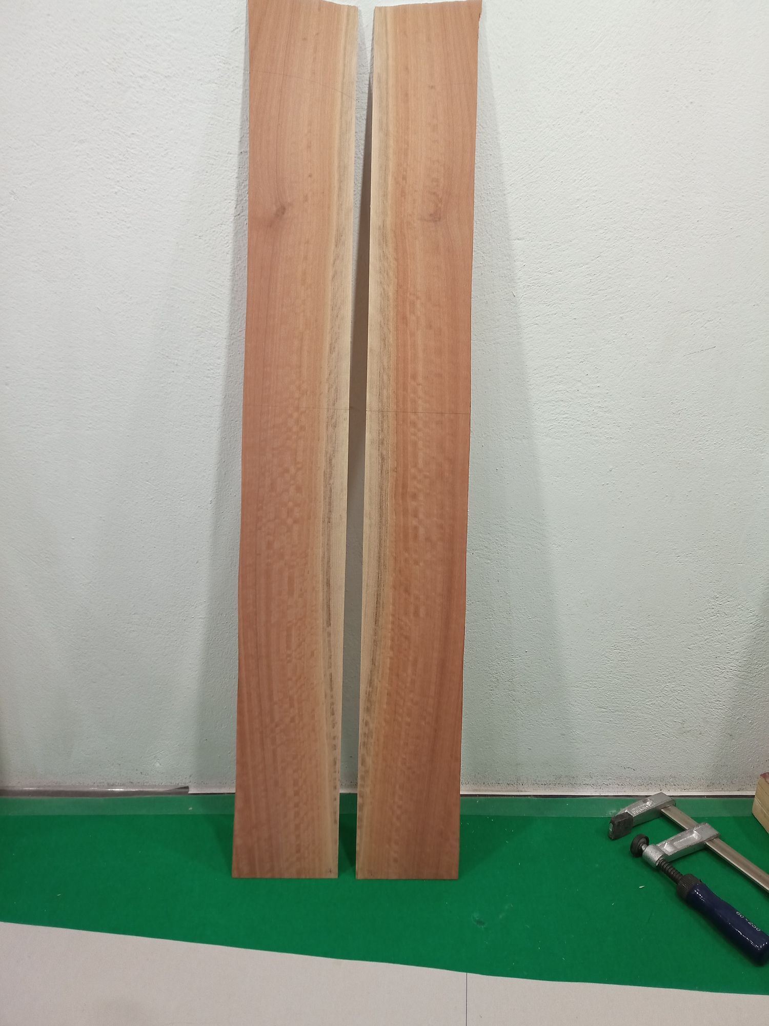

...πλατες - πλαΙνα
φρανσουα κερασι - μαονι
λιμπα κ κολυμπα - ευκαλυπτος
και κυπαρισσακι αψηλο
προχωρησα τον ευκαλυπτο που θα συνοδεψει το παραπανω καπακι, να ειναι η πρωτη κιθαρα που θα τελειωσω το '25

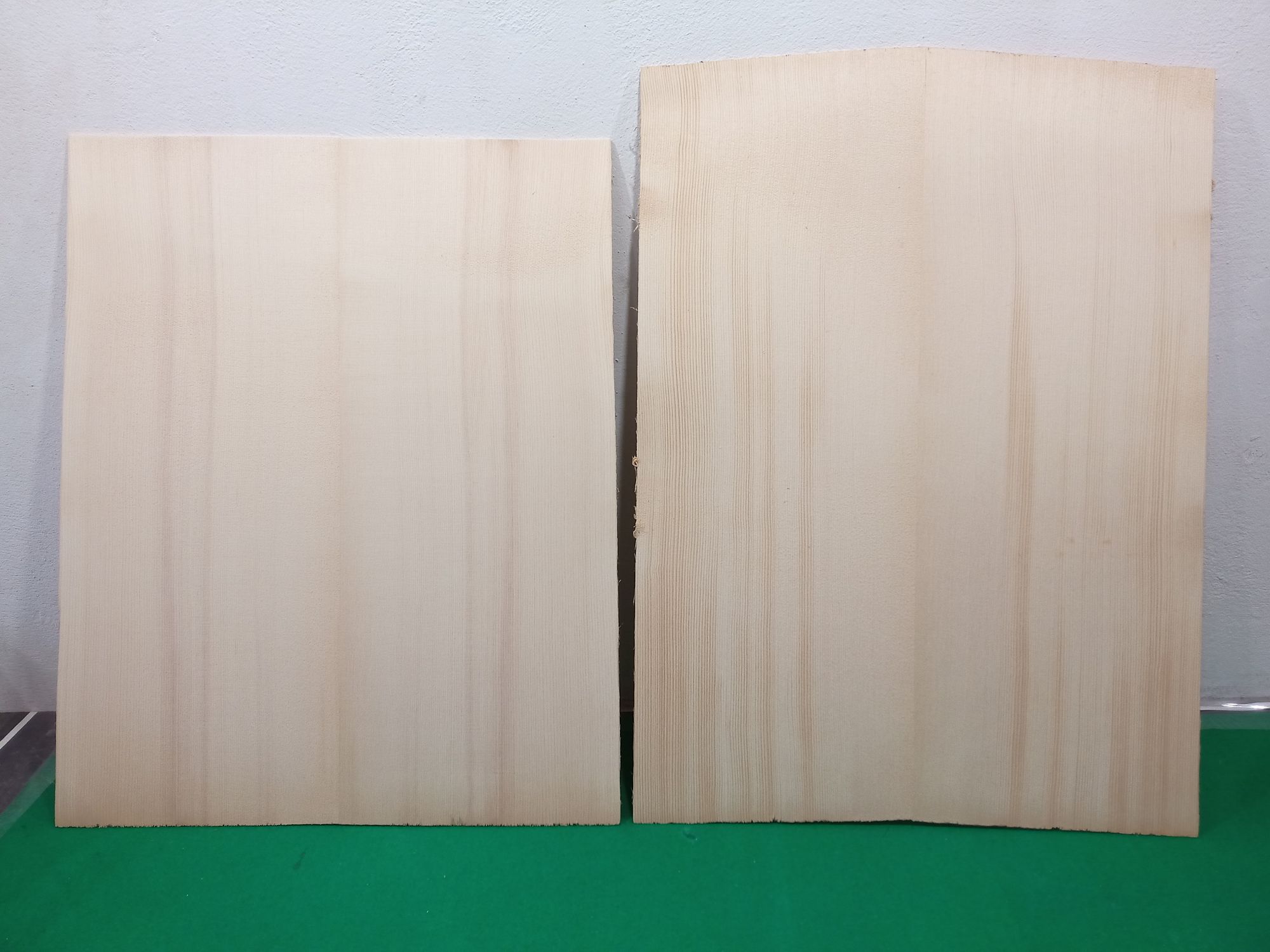

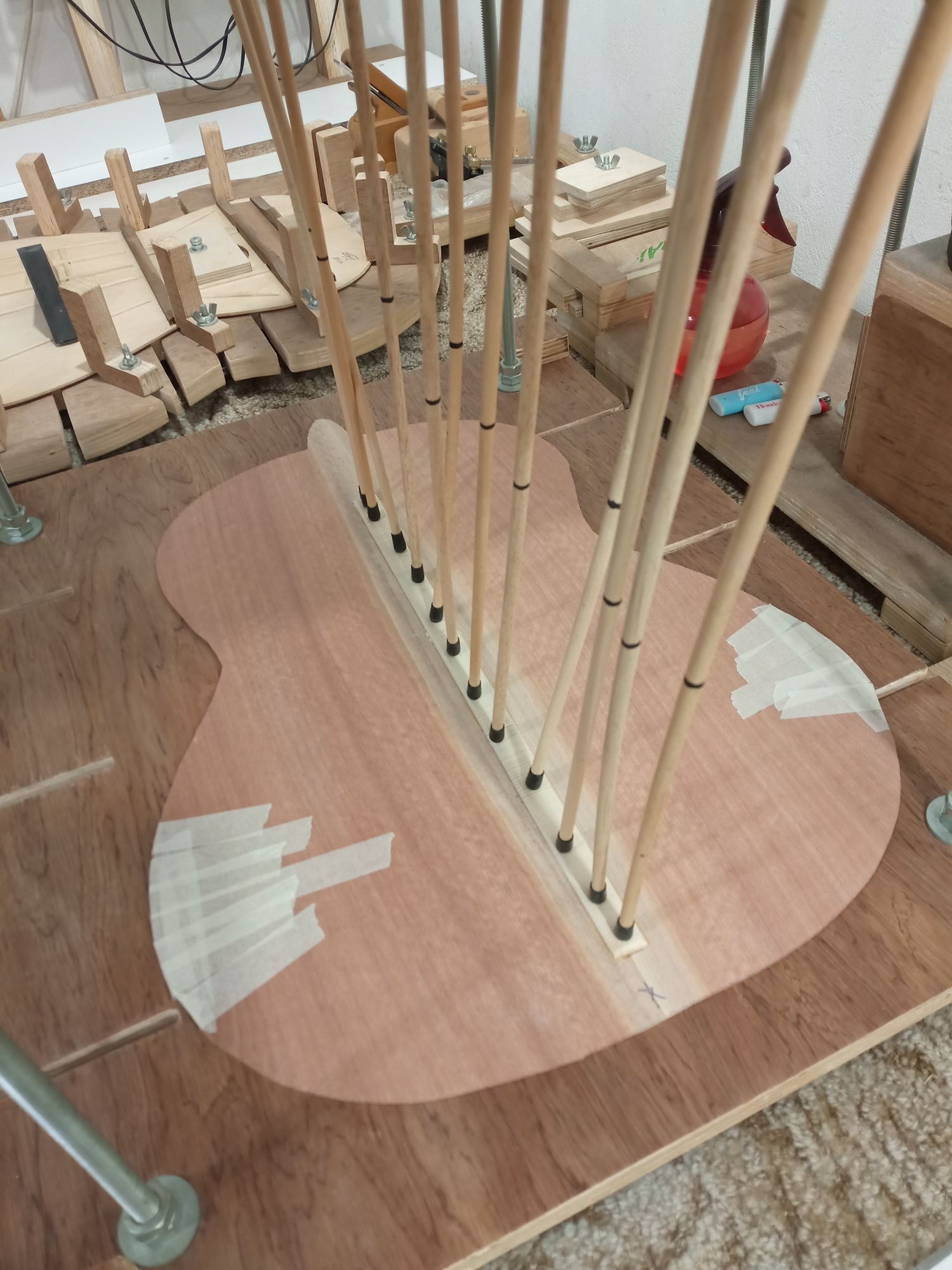

« Απάντηση #24 στις: Ιανουαρίου 26, 2025, 10:25:03 πμ »

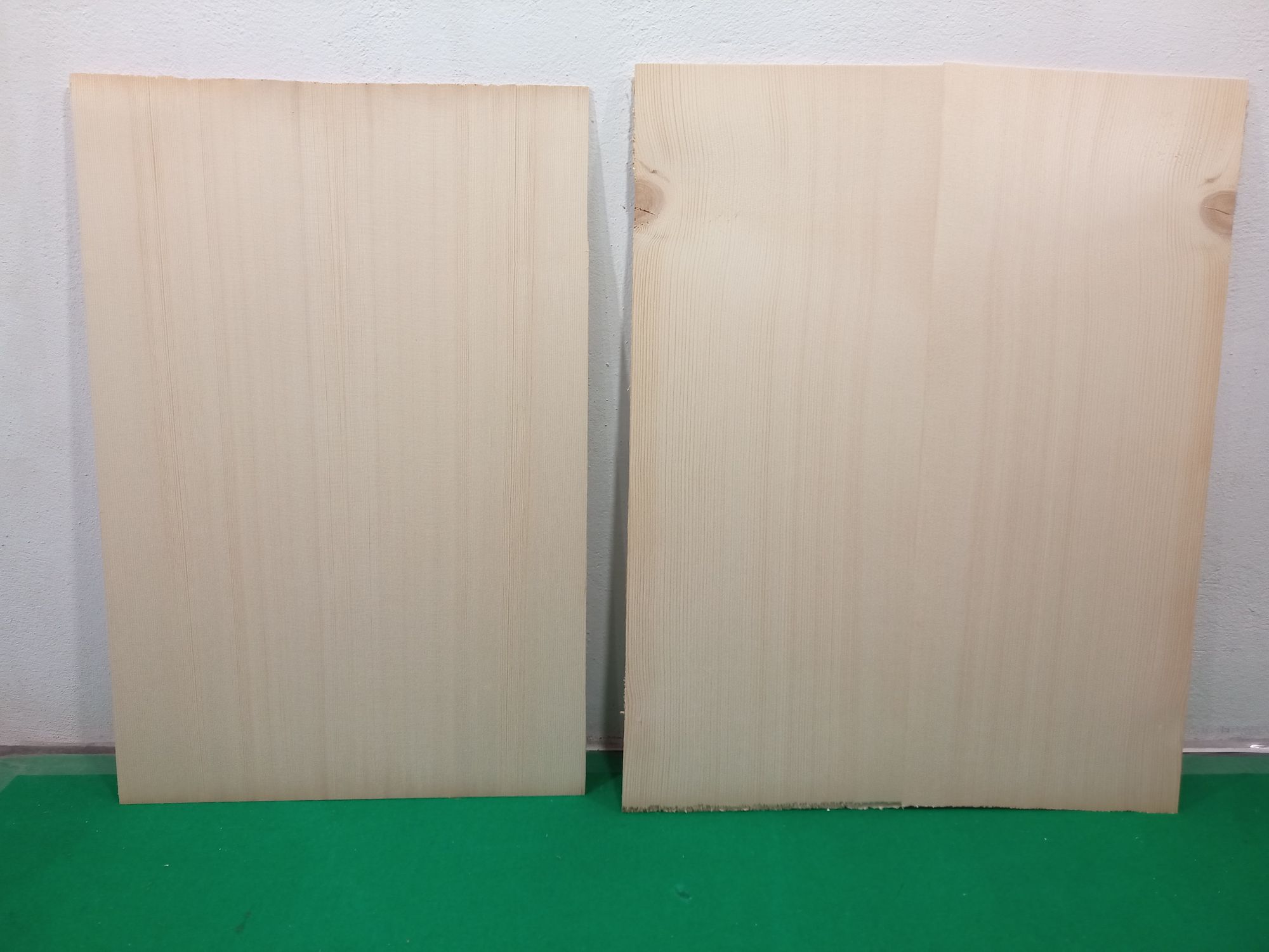

ναι γρηγορη , απο το ιδιο μπλοκ μαδερι, εχω κανει ηδη μια κιθαρα (παρα πολυ σπεσιαλε...  :13:)
και αυτη θα ειναι η δευτερη (το κατεβασα στα 2.1, και παιρνει αρκετα ακομη, θα το αφησω ομως ως εχει και θα κατεβασω μονο περιμετρικα πριν την κοληση (λεω στα 1.8)
συνεχεια :

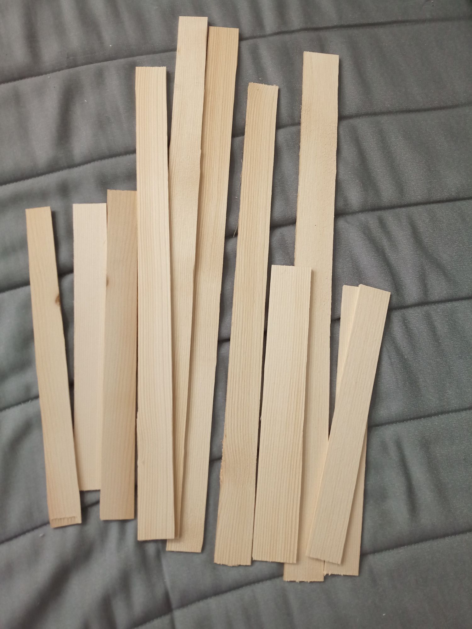

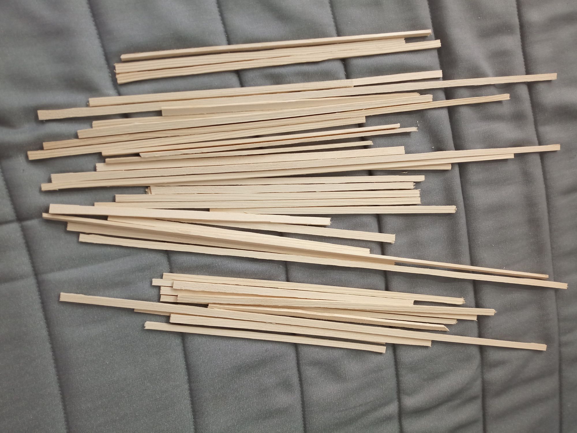

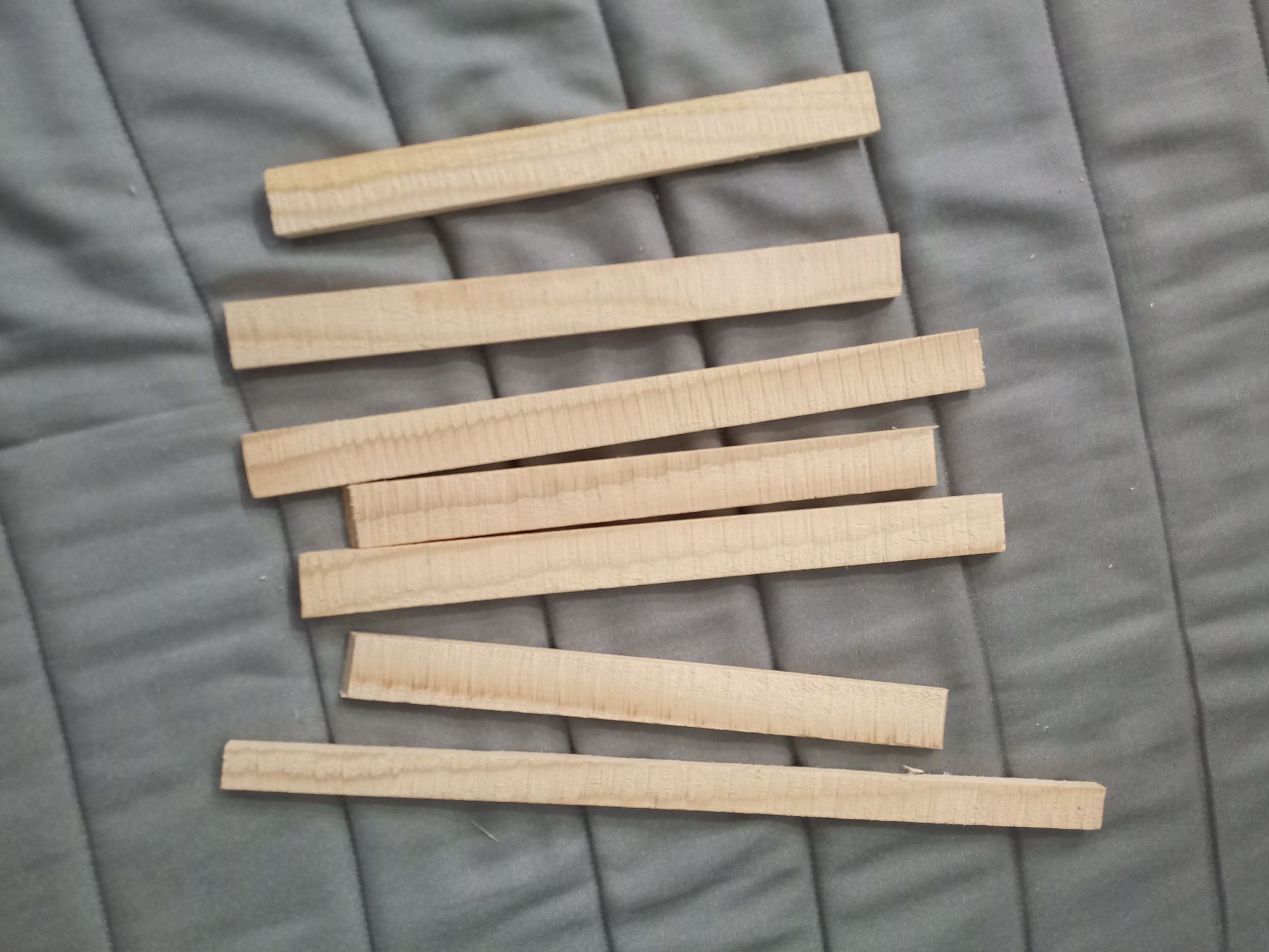

μπολικα κερφινγκ (θελει κι αλλα ομως , αλλα την αλλη βδομαδα ομως μου τελειωσε το ξυλο, θα κανω απο κυπαρισακι, ξεκινησα ηδη μερικα)
καμαρακια,
ακτινες μπολικες 48
μπακστριπ
πριτς-πλειτ  ;D
και λυγισα ενα πλαινο
αυτα εχθες, παει σημερα κυριακη ο θεο(δωρουδης) να ξεκουραστει   {celebrate015}

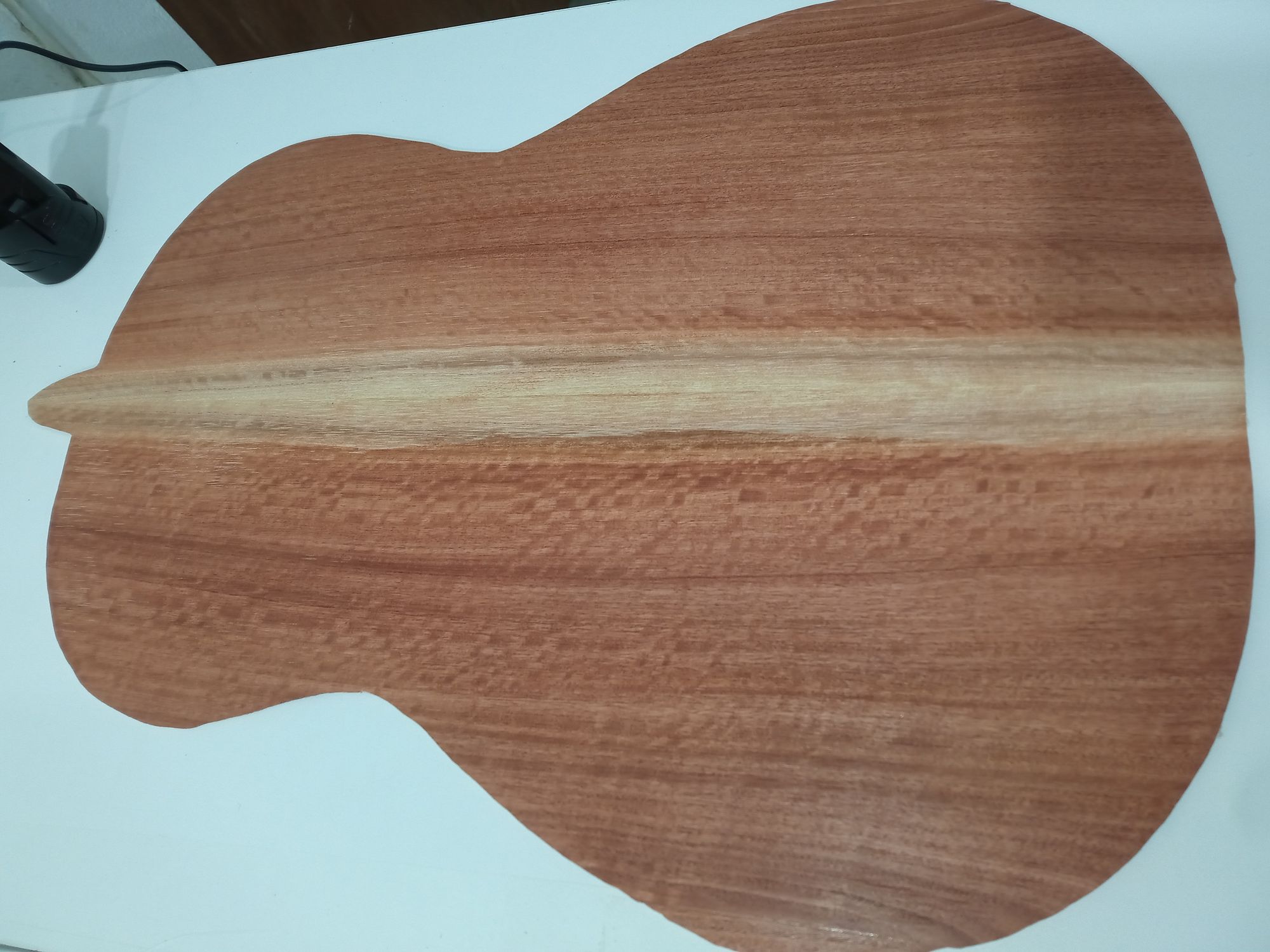

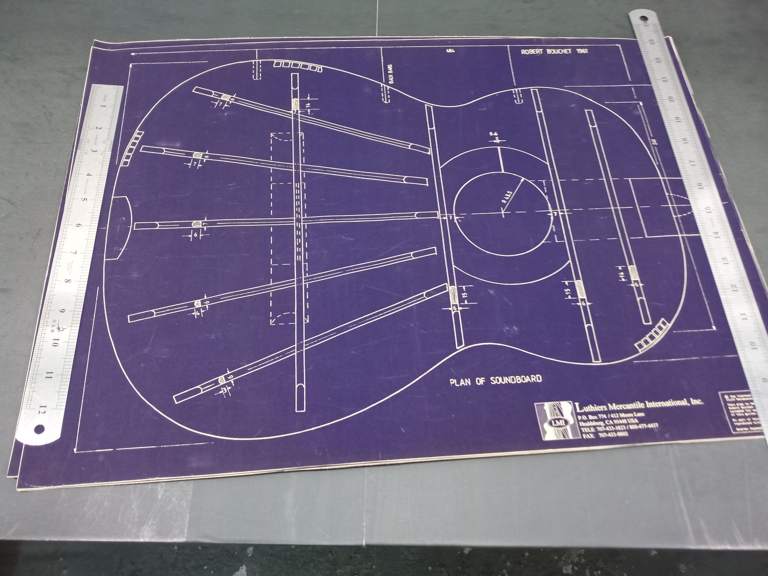

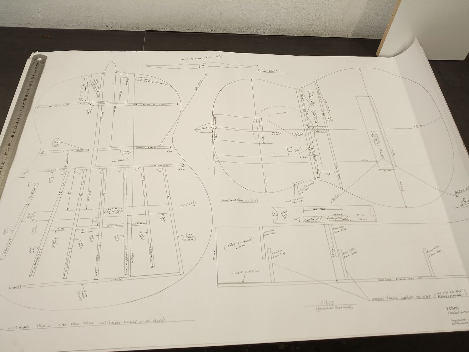

μετα το μολντ για τριψιμο, καταπιαστηκα με τα σ@βουροπλανα,
διαλεψα αυτα που αξιζανε και κοπηκαν τα περιγραμματα στο καπακι, ωστε να φυλαχτουν.
ολα τα υπολοιπα πεταχτηκανε,
και τα καλα τα εβαλα σε ενα στρογγυλο χαρτονι για σχεδια που πηρα απο το μαξ παλαιοτερα

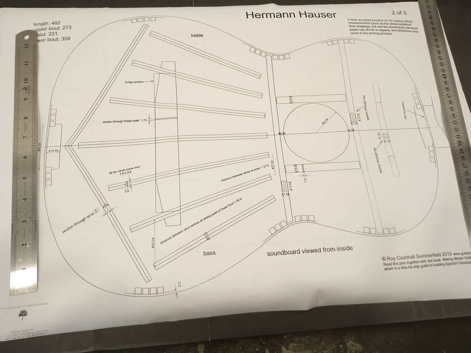

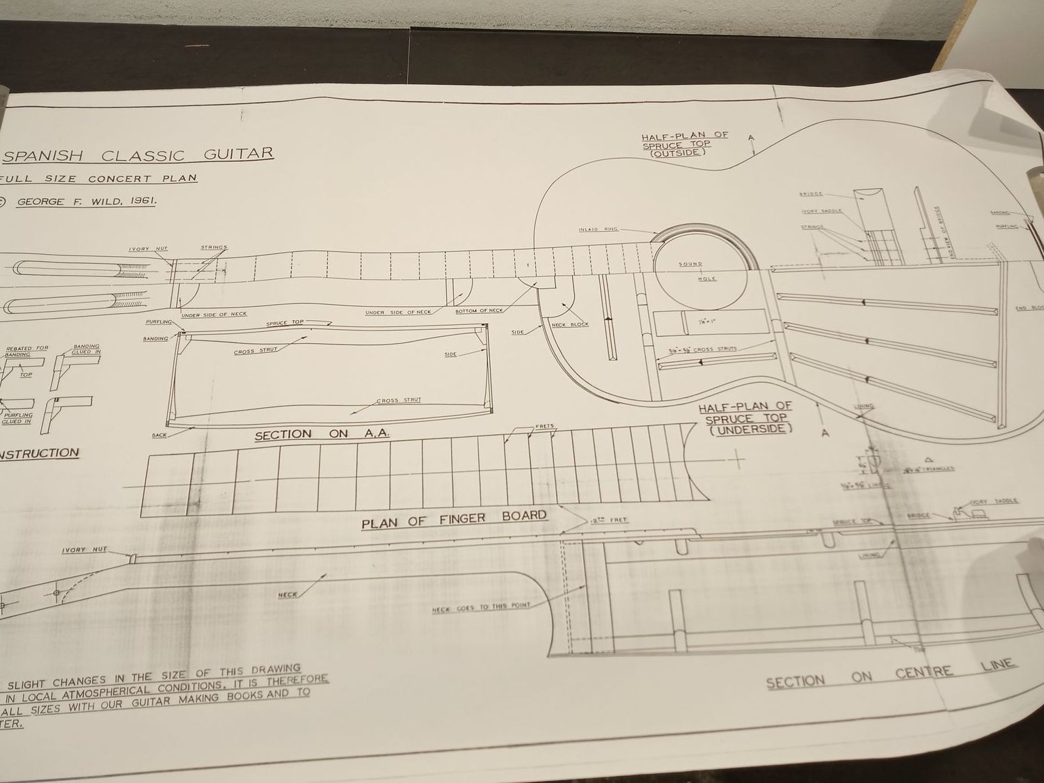

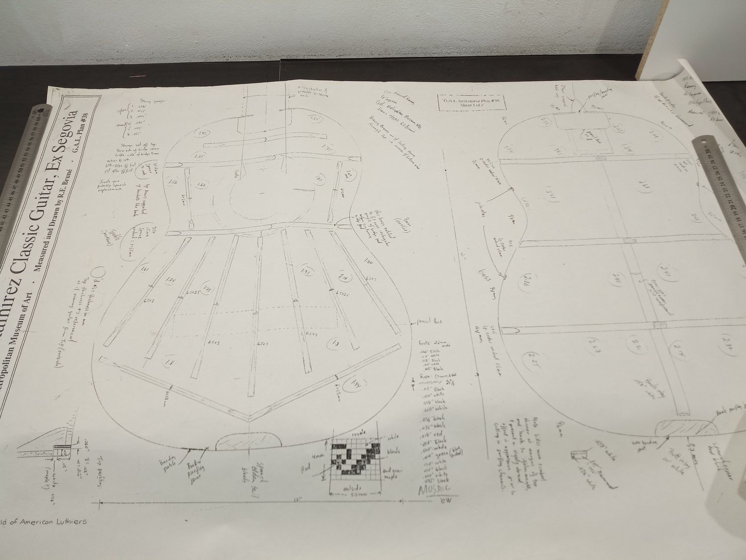

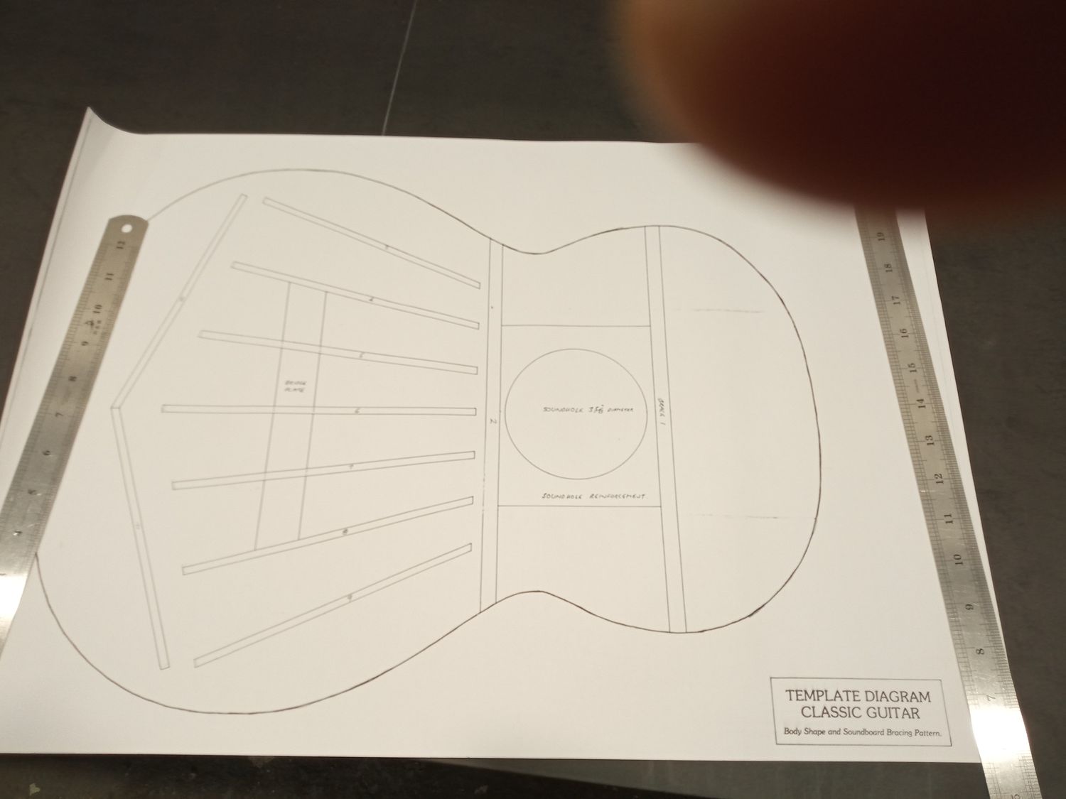

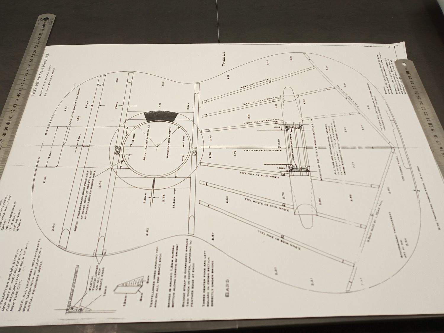

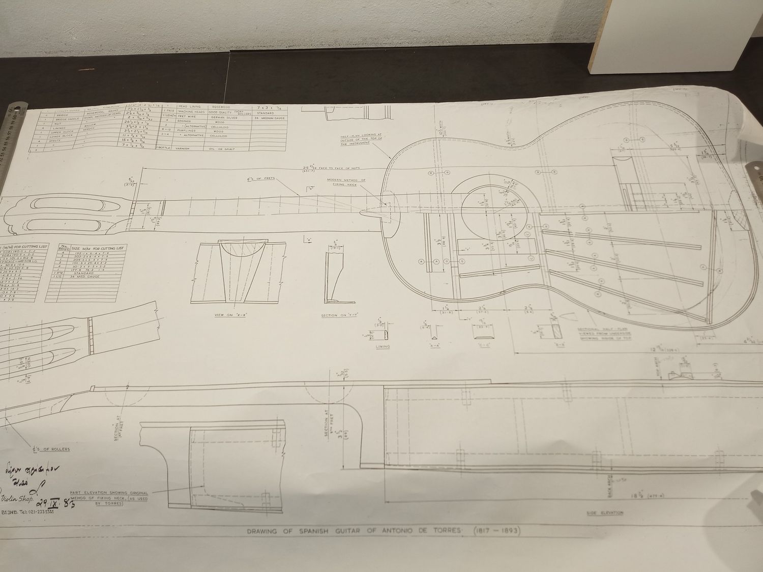

μετα την καταληξη αυτων που αξιζανε,

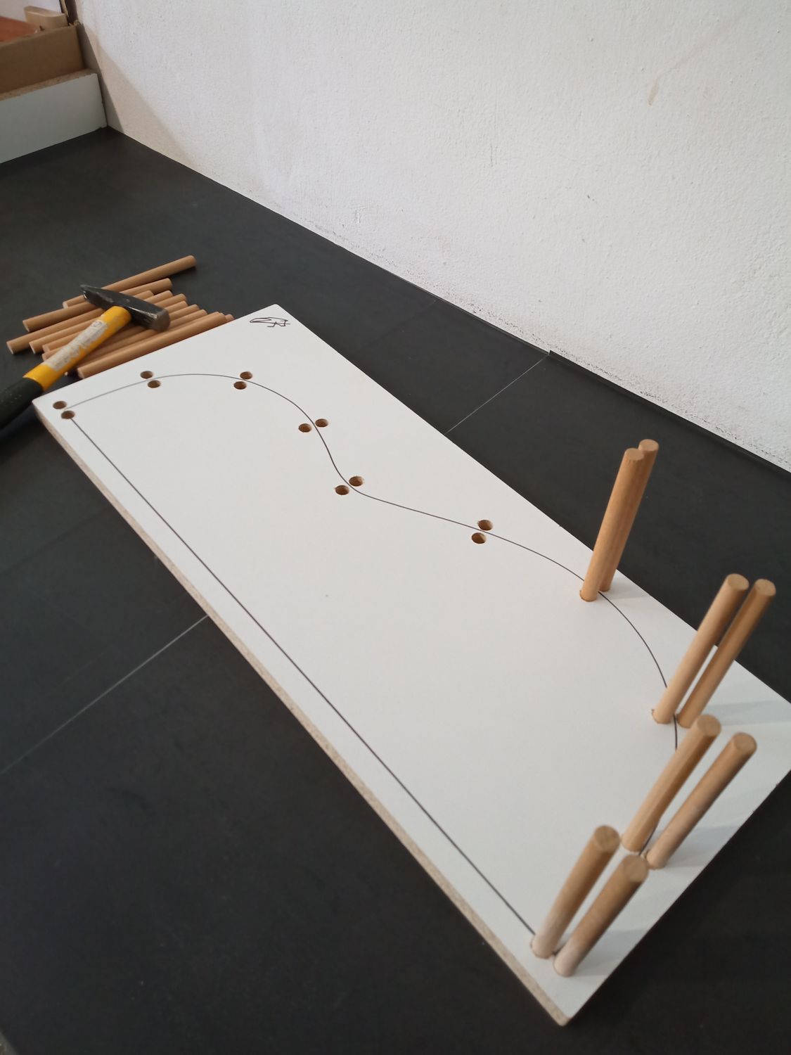

εκανα επιτελους μετα απο καιρο το δικο μου σχεδιο-περιγραμμα, το οποιο και θα εφαρμοζω πλεον σε καθε κατασκευη μου.
ειναι ενα συνοθυλευμα στις καμπυλες μεταξυ μπουσετ και χαουζερ σεγκοβια, κατι το οποιο να μην εχει μεγαλο λοουερ μπουτ τελος παντων, που σε κανεναν (σχεδον) δεν αρεσει, και να μεινει αυτο στα τετραγωνικα εκατοστα που θελω να εχει.
αυτο σε συνδυασμο με ενα καλουπι-σχεδιο πλαϊνων, θα εχει παντα τον ιδιο ογκο αερα σε ολες τις κιθαρες που θα φτιαχνω, κατι το οποιο ειναι σημαντικο για εμενα σε σχεση με τον ηχο που θελω αυτες να εχουν,
και να ξερω εκ των προτερων που βαδιζω και οχι στα τυφλα η να προσπαθω να μικροδιορθωνω

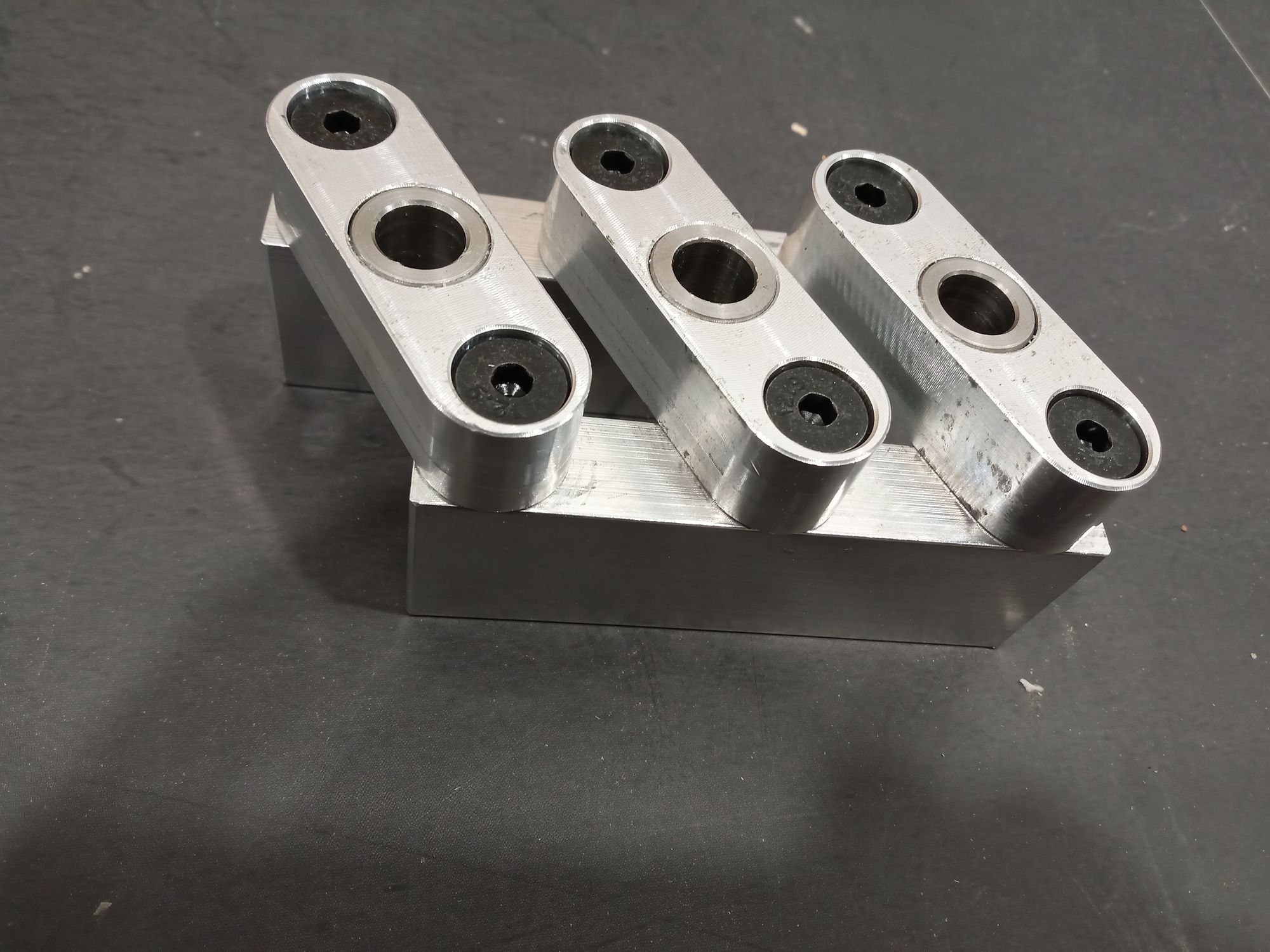

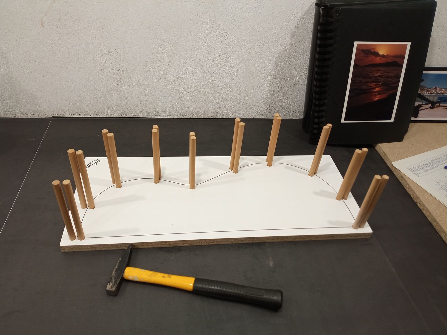

κατοπι εφτιαξα ενα μολντ σταθεροποιησης πλαϊνων (για μετα το ψησιμο - το παρκινγκ που μου αρεσει να λεω...  ;D )
αυτο θα ειναι δυο οψεων αλλα προς το παρον εφτιαξα μονο τη μια πλευρα διοτι ξεμεινα απο καβιλιες του μετρου. σε αναμονη το λοιπο μεχρι να ξαναγορασω και να το φτιαξω ντουμπλεφαστ

« Απάντηση #27 στις: Φεβρουαρίου 16, 2025, 06:40:51 μμ »
Καλησπέρα Στέλιο!μια απορια..το πάρκινγκ νικάει την τάση που έχει το πλαϊνό να ισιώσει πάλι ας το πούμε έτσι??δλδ αν,το βγάλεις από το πάρκινγκ ύστερα,από 2 βδομάδες θα παραμείνει άψογα λυγισμένο?
  • Μηνύματα: 7.565
« Απάντηση #28 στις: Φεβρουαρίου 18, 2025, 05:27:14 μμ »

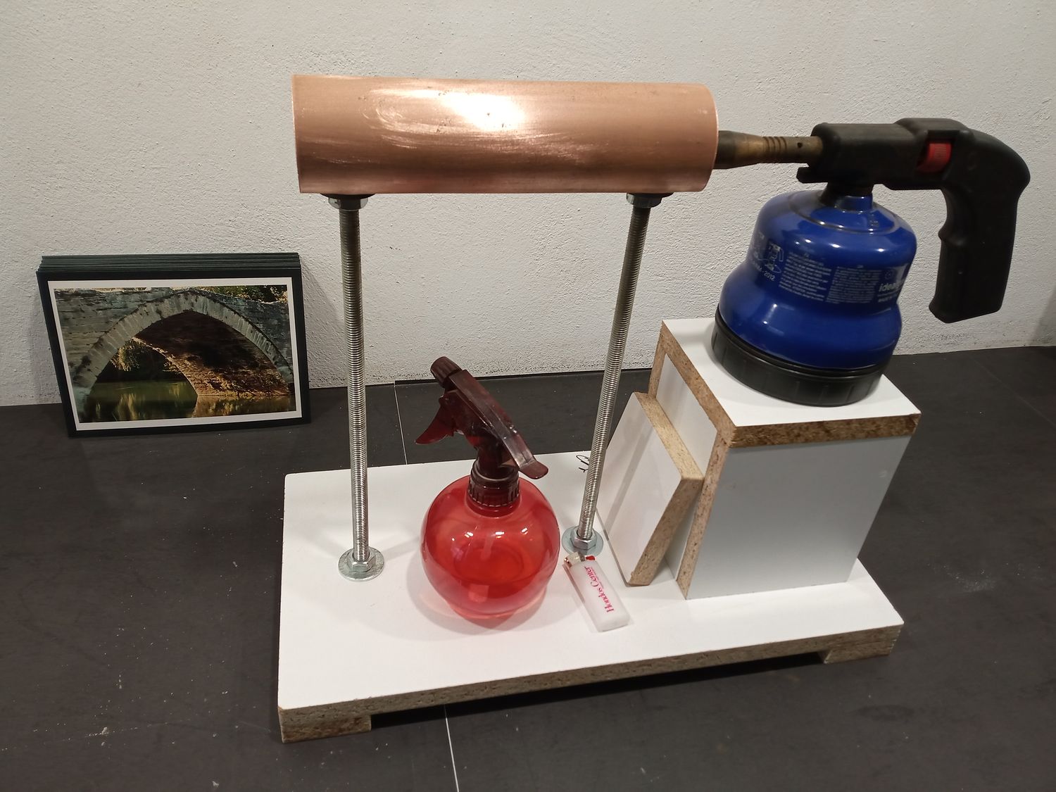

οχι γρηγορη με το ψησιμο γινετε η δουλεια, να πω κατα 99% ...

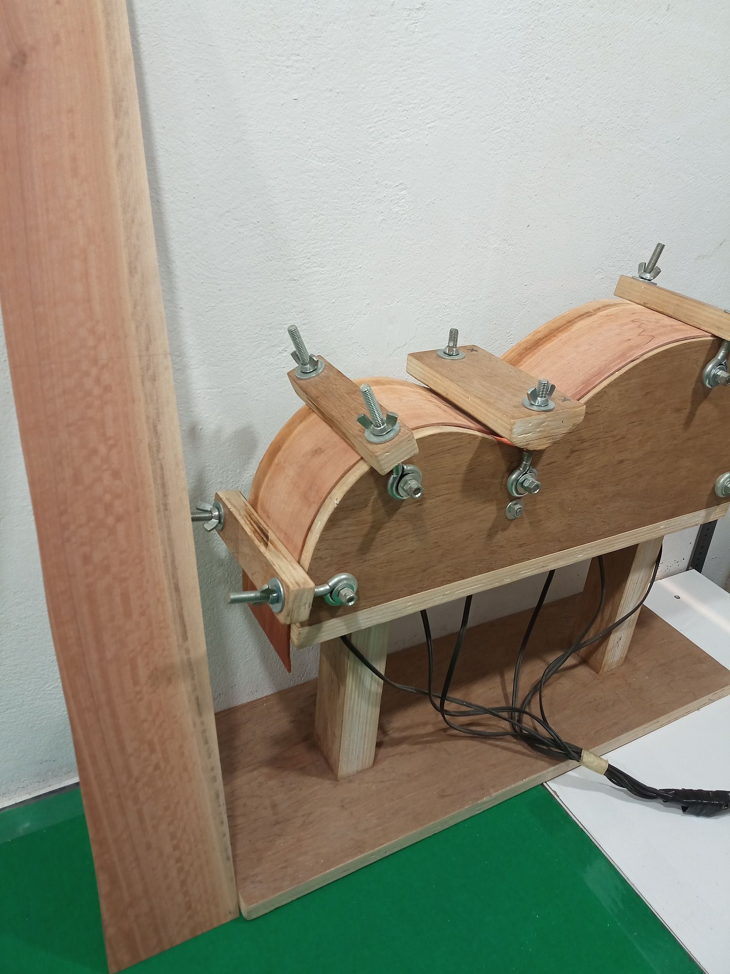

το παρκινγκ ειναι για να αραζουν εκει, και να μη γινει καμια ζημια και να ειναι τακτοποιημενα μεχρι να ελθει η ωρα τους...

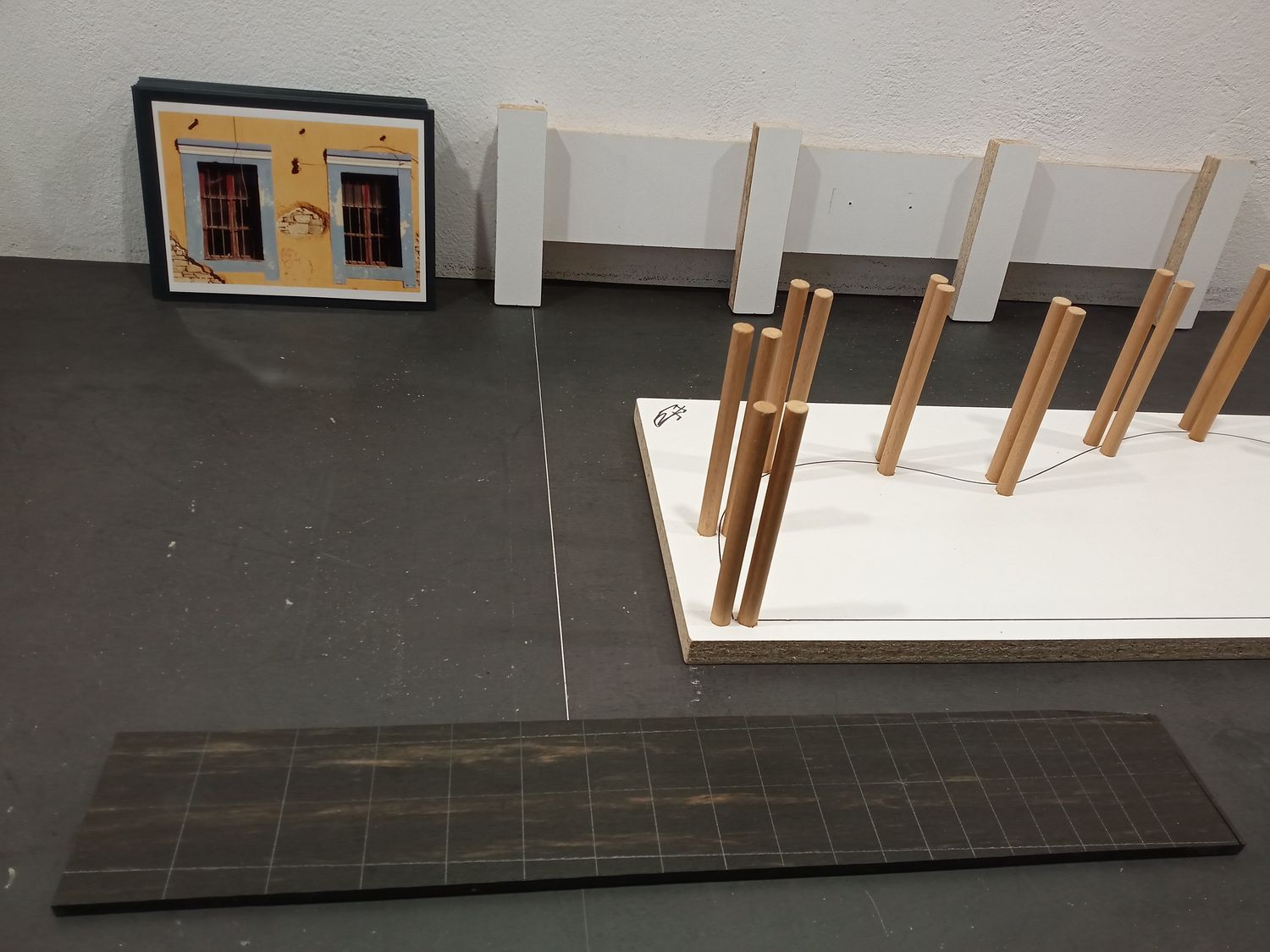

τελειωμα παρκινγκ και συνεχεια στο ψηστηρι... η σωληνα κρατηθηκε η παλαια και τριφτηκε
σημαδεψα και ταστιερα, οπου με ενα ντιι που φτιαχνω και για τις ταστιερες θα την τεσταρω-κοψω
