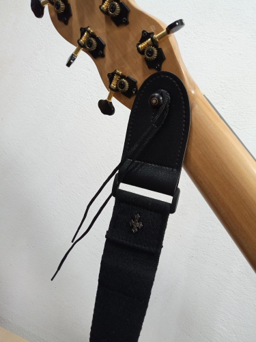

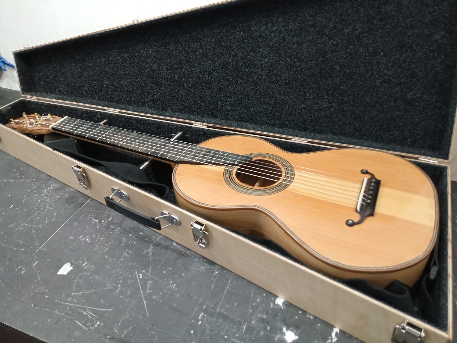

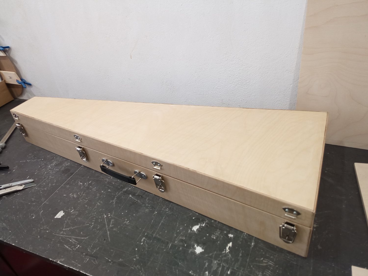

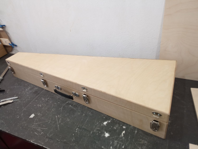

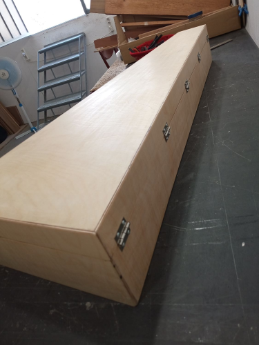

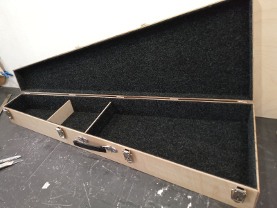

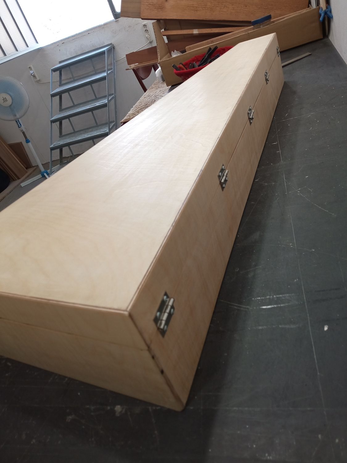

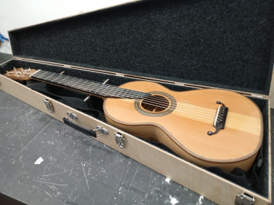

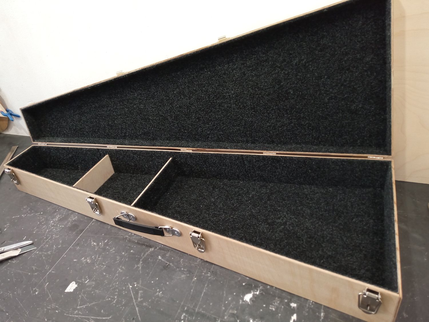

εχω ξεκινησει τα μαζεματα των οργανων που εχω στην κατοχη μου, -οχι κιθαρες κλασικες- και δεν προκειται να δωθουν,
φτιαχνωντας να εχει το καθε ενα την δικη του θηκη, υλικα για την υγρασια, τρια σετ χορδων, κλπ, και κατοπι ξεκουρδιστα ενα τονο κατω , και τακτοποιηση σε μερος με ελεγχομενη υγρασια και σκεπασμενα, για να τα βρουν η επομενη γενια οκ και να μην ειναι χρεπια αλλα ετοιμοπολεμα.
μερικα εχουν τελειωσει, (ενας κιθαρομπαγλαμας , γυαλατζιτζουρας, αναρχικος μυστακας, η ευτερπη η κιθαρις...
ετσι ξεκινησα μετα τις διακοπες την ρομαντικη  , οπου και ειχα παρουσιασει εδω : http://www.luthier.gr/index.php?topic=3847.msg69556#msg69556

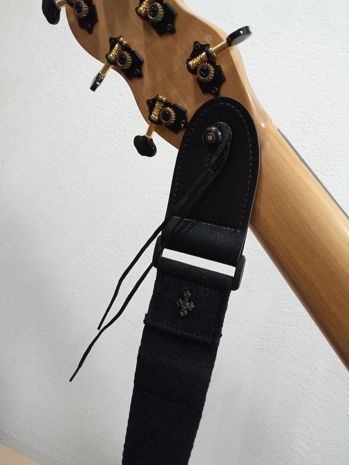

εκανα την θηκη με κοντρα πλακε 3αρακι, μεντεσεδακια , κλειστρα μελλισοκομειας (τα εμαθα κι αυτα...  ;D ) και παρειγγειλα απο τεμου, τα βαθη της κινας τα χερουλια και για τις υπολοιπες θηκες, αλλα και ενα πολυ ωραιο λουρακι απο κανβα. επισης παρειγγειλα χορδες τρια σετ λοου τενσιον αγκιλα ναυλον γκατ, μετα απο προτροπη γτου φιλου Ζερβα, γνωστη αυτων των οργανων...
να την δοκιμασω δηλ ''υπο κανονικες'' συνθηκες....

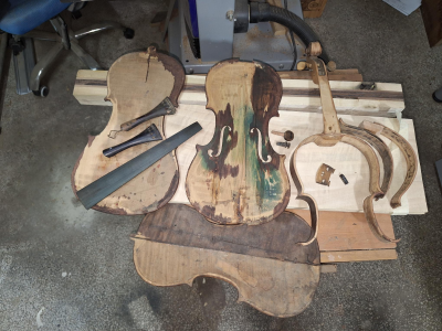

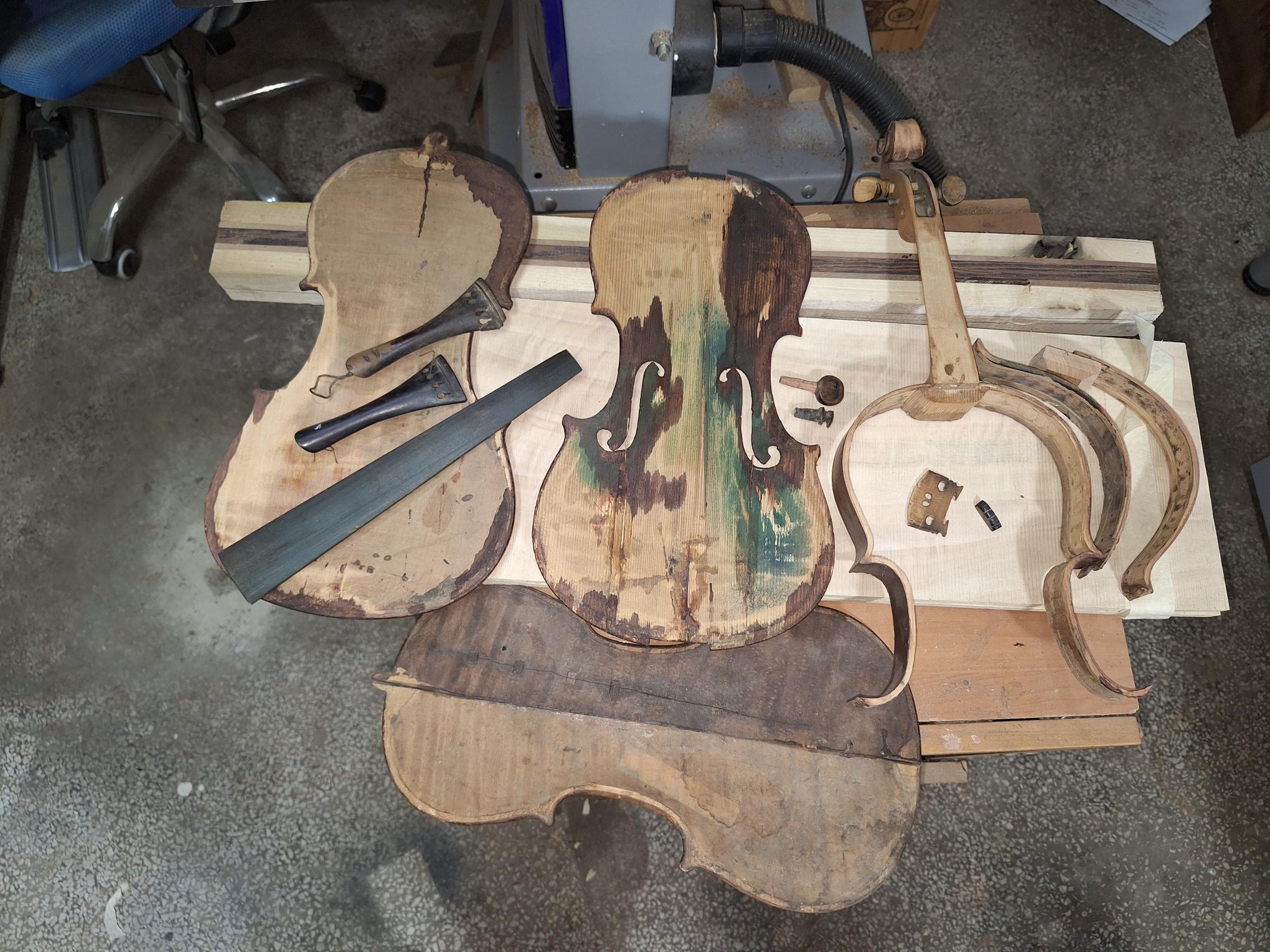

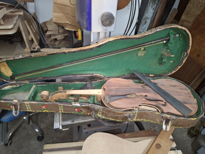

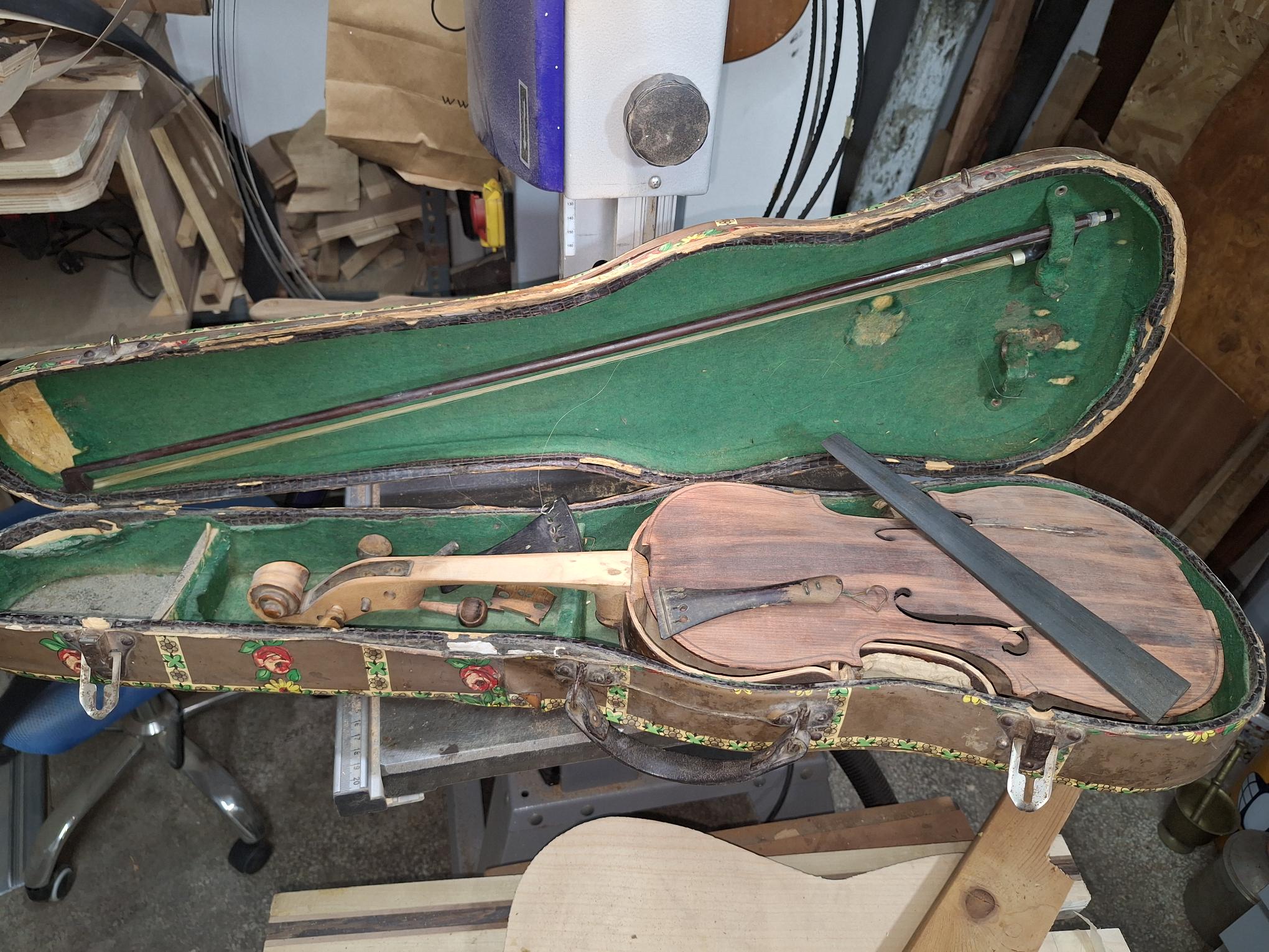

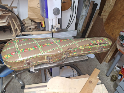

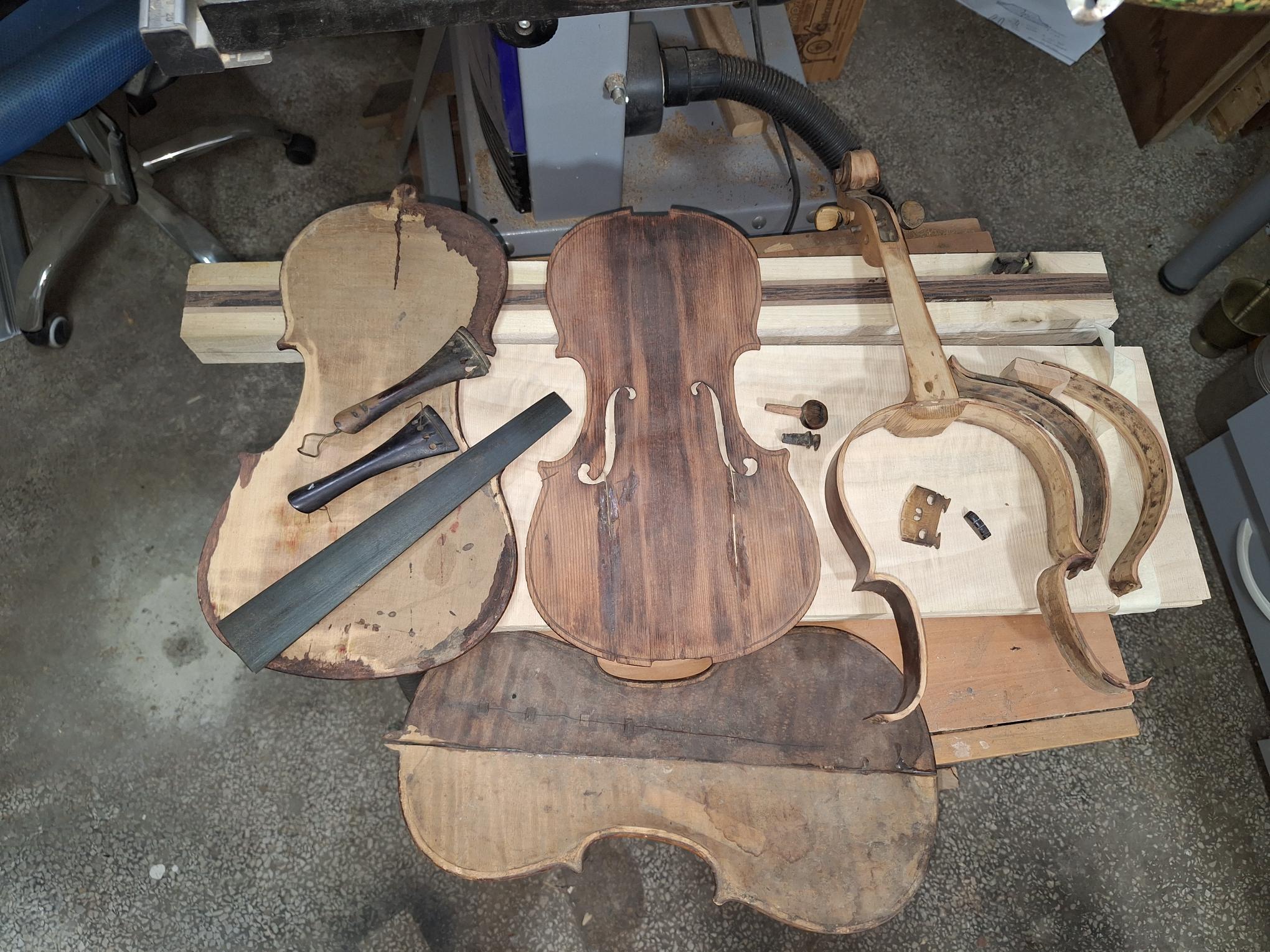

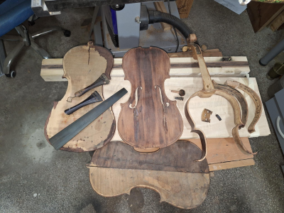

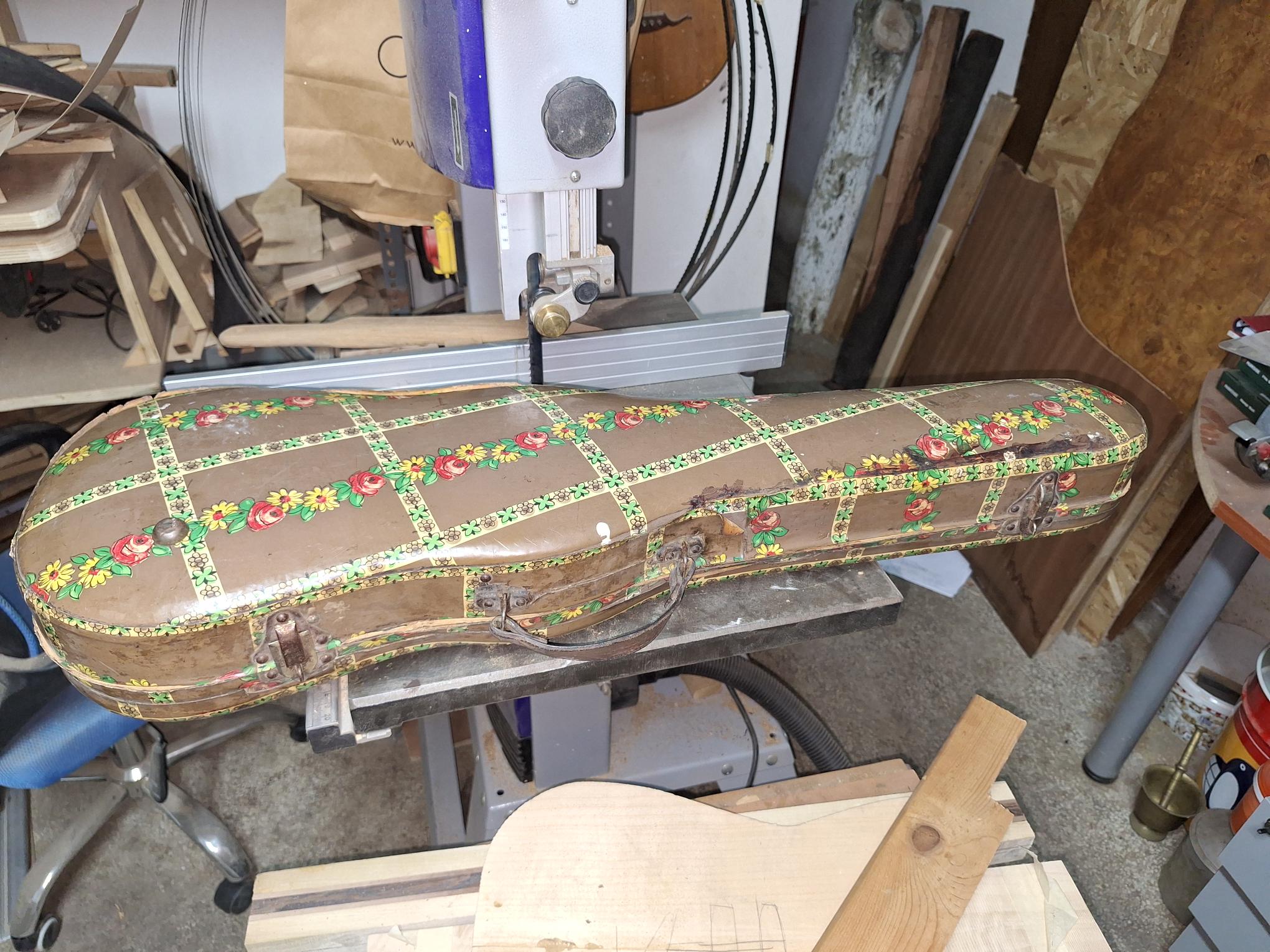

Και ετσι για να μην καθομαστε καινουργιο προτζεκτ προεκυψε. Βιολι "εξοριστο" ( θα  εξηγησω εν καιρω τι εννοω), κατασκευης γνωστου, εκ Τσεχιας τελει του 1800 ταξιδεψε απο την Κρητη στα χερια μου για να ζωντανεψει και παλι. Αφου επαιξε σε πανυγηρια και γαμους και γιορτες μεχρι τη δεκαετια του 1950 παραδοθηκε στην ληθη και την αφυσικη φθορα. Ο τελευταιος προσφατα που το επιασε στα χερια του για επισκευη το ξεμονταρισε και δεν το εφτιαξε ποτε. Εν τελει κατεληξε στα χερια μου κομματια και σε μια θηκη λουλουδατη, παλια και αυτη αλλα ντυμενη με αυτοκολλητο τραπεζομαντηλο. Η ιστορια του σαν παραμυθι που θα εξηγησει και τον ορο εξοριστο που ανεφερα. Πριν το πιασω για επισκευη θα μελετησω αρκετα μιας και δεν εχω ξανασχοληθει με βιολι. Μολις μου στειλει αναλυτικα και την ωραια ιστορια του ο ιδιοκτητης θα ανοιξω σχετικο θεμα.
Βουρ στα βαθια λοιπον και στα δυσκολα.
ΥΓ
Δωρο μαζι με το βιολι και μια πλατη και ενα γλωσιδι αν τα λεω καλα απο αλλο βιολι.
