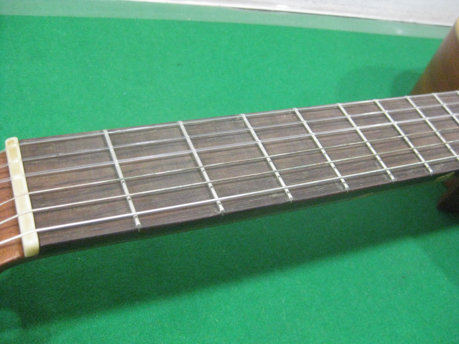

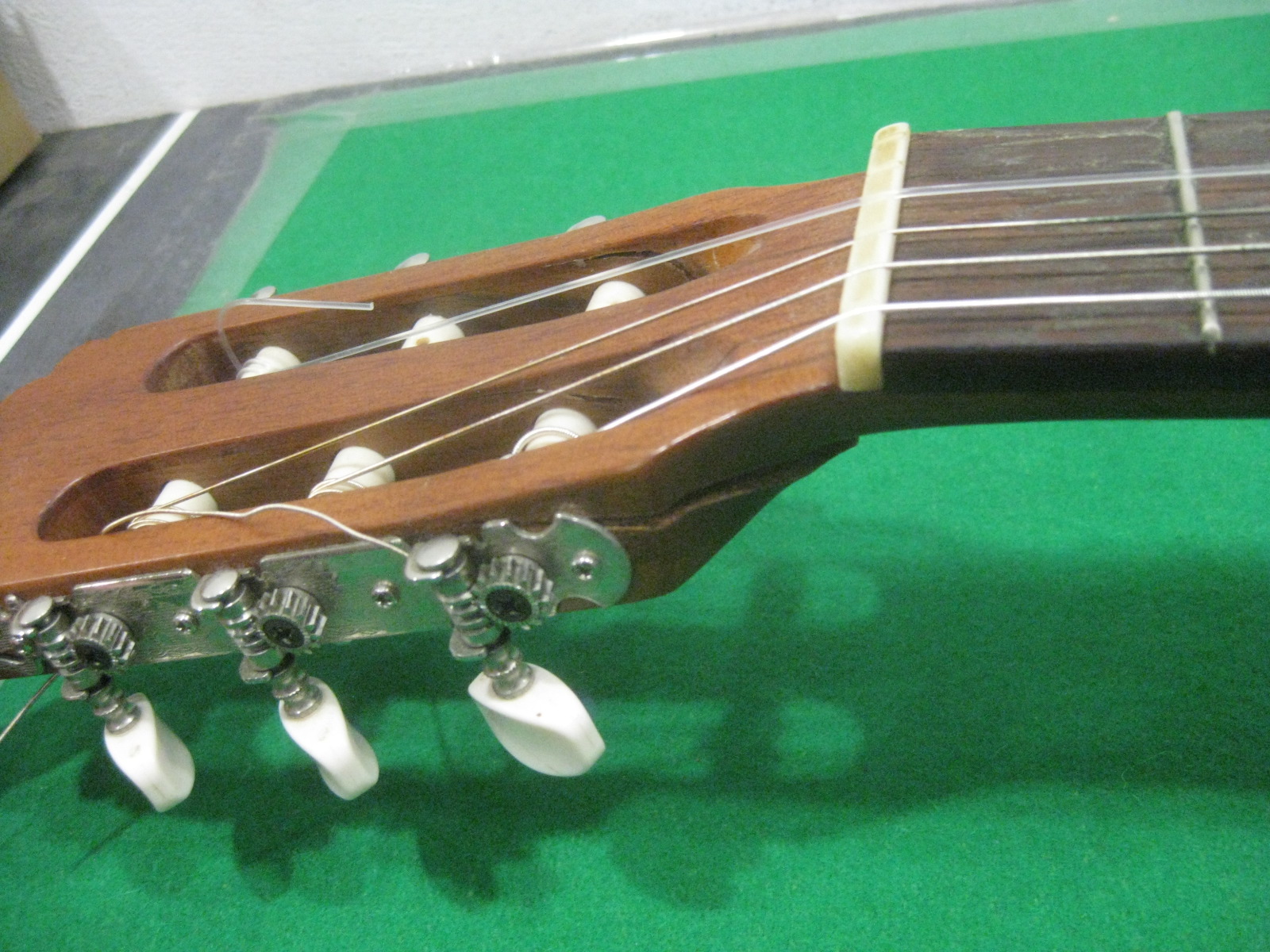

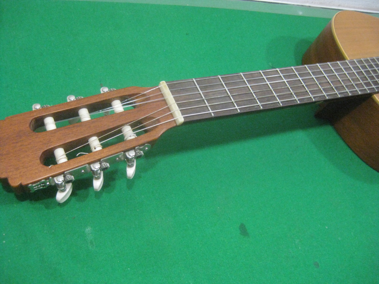

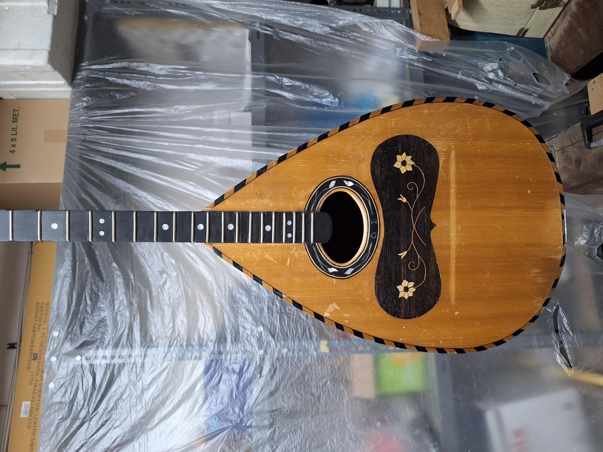

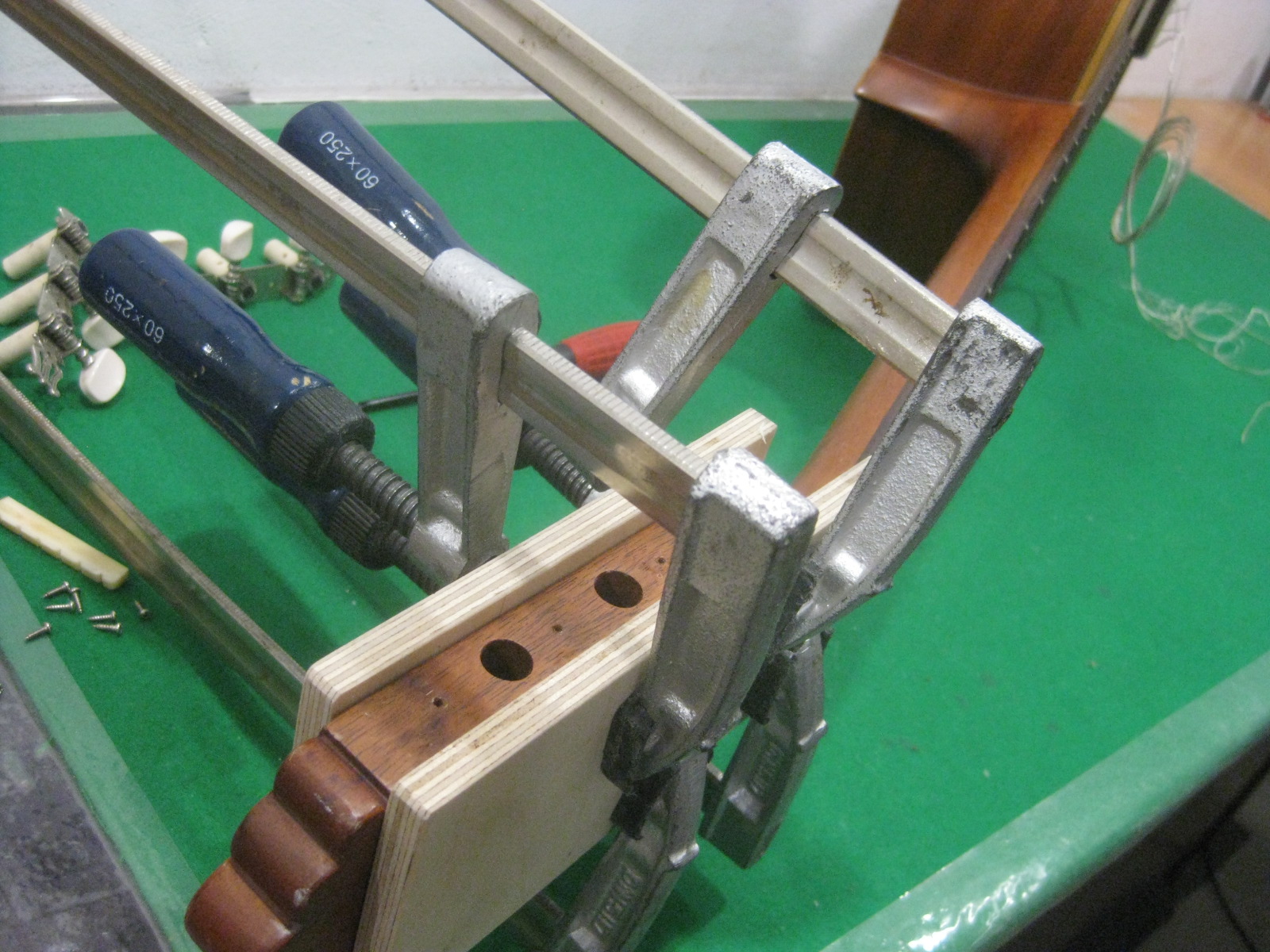

Μετα τα ατυχηματα του καλοκαιριου στο εργαστηριο που ανεφερα  πιο πριν, ξεκινησα τις διαδικασιες αποκαστασης.
Πρωτη εφυγε η ηλεκτρικη κιθαρα που ειχε κατεβει στο εργαστηριο για απλο σεταρισμα και ειχε τις λιγοτερες ζημιες. Κατι μικρογδαρσιματα που δεν ασχοληθηκα καθολου. Σεταρισα ταστα και γυρισε στον γιο μου.

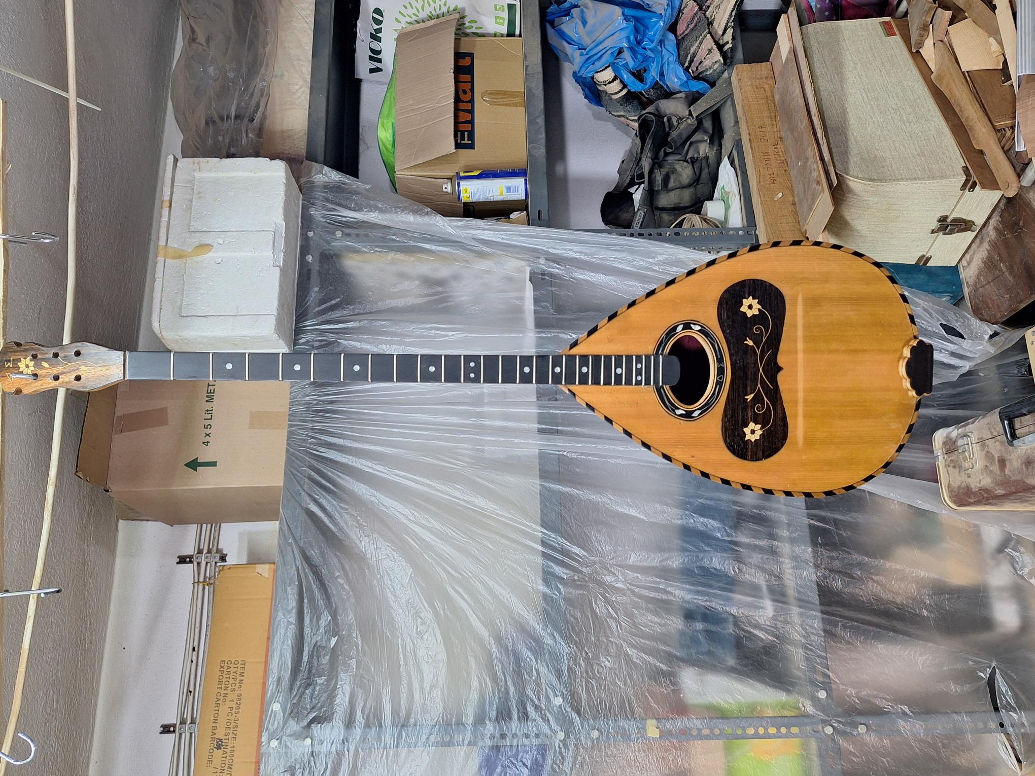

Δευτερο επιασα το μισομπουζουκο που ειχε και την μεγαλυτερη ζημια. Το καπακι σκιστηκε σε 3 μερη και ενα καμαρι επισης. Ξεκολλησα ο καπακι μεχρι τα 2/3 και τα εφτιαξα ενισχυοντας τα. Η αρχικη σκεψη ηταν να ξεκολλησω το καπακι εντελως και να αλλαξω το καμαρι, αλλα ειδα οτι ειναι πολυ λεπτο και ενα δευτερο ξεκολλημα θα του εκανε ζημια. Κολληθηκαν λοιπον και αυτα και τωρα περιμενει στη ακρη να προχωρησει η μετασκευη απο εκει που εμεινε πριν το ατυχημα.
Τελευταιο το μπουζουκι. Ηταν στο εργαστηριο για αλλαγη ταστων.  Απο την πτωση, ειχε γδαρθει το καπακι και το σκαφος και εσπασε και μια γωνιτσα απο το καπλαμα (καπακι) του καραολου. Ειχε ξεκολλησει και σπασει η ξυλινη χορδιερα.
Αφου περαστηκαν νεα ταστα, κολληθηκε η χορδιερα. Κολλησα και ενα μικρο κομματι καπλαμα στο καραολο, στοκαρισα μια ακμη του καραολου που ειχε σπαει. Τριφτηκε ελαφρα το σκαφος με 400αρι και ξαναπεραστηκε γομαλακα. Καποια χτυπηματα στο καπακι ηταν αρκετα βαθια και κανονικα ηθελε πληρη αφαιρεση των λουστρων με τριψιμο του καπακιου για την σωστη αποκατασταση αλλα δεν προχωρησα. Προτιμησα να φαινονται τα σημαδια, οχι πολυ εντονα, και να μην αδυνατισω το καπακι. Μολις στεγνωσουν τα λουστρα θα ξανπερασω χορδες.

Και ένα δέιγμα ήχου από το μπουζούκι στο στρώσιμο μετά την αλλαγή τάστων παίζοντας (όσο μου επιτρέπει η δεξιότητα μου -τρομάρα μου) σε έναν παλαιότερο ορχηστρικό αυτοσχεδιασμό (*) - δεν τολμω να γράψω σύνθεση :021: .
https://www.youtube.com/watch?v=mC0FIopuT_M
ένα ταστο τριζει αλλά θα το δουλέψω λίγο ακόμα πριν το διορθώσω. Ούτως ή άλλως θα κατεβάσω λίγο ακόμα το action μιας και οι χορδές είναι ψηλά οπότε θα ξανακατέβει στο εργαστήριο.
Φαίνονται τα σημάδια στο καπάκι από την πτώση που αποφάσισα να μην τα πειράξω. Όταν ήμουνα πιτσιρίκι και έπεφτα και μάτωνα τα γόνατα μου, η μακαρίτισα μάνα μου έλεγε πως είναι παράσημα τα σημάδια. Έτσι και εγώ άφησα τα ''παράσημα'' στο όργανο ως σεβασμό και μνήμη στην ένδοξη και ηρωική του ιστορία. Και αυτό έπεσε όπως εγώ αλλά σηκώθηκε ξανά.

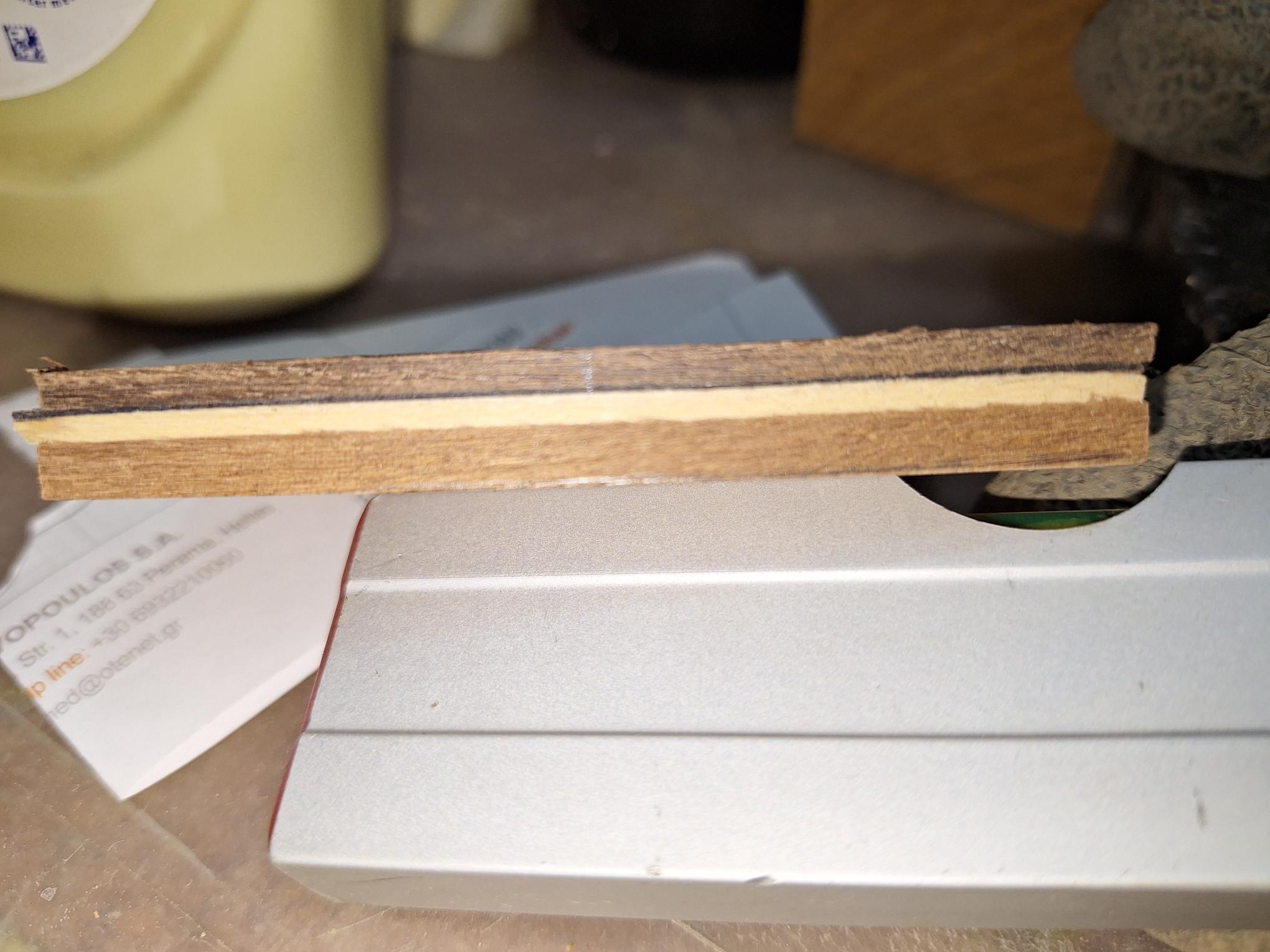

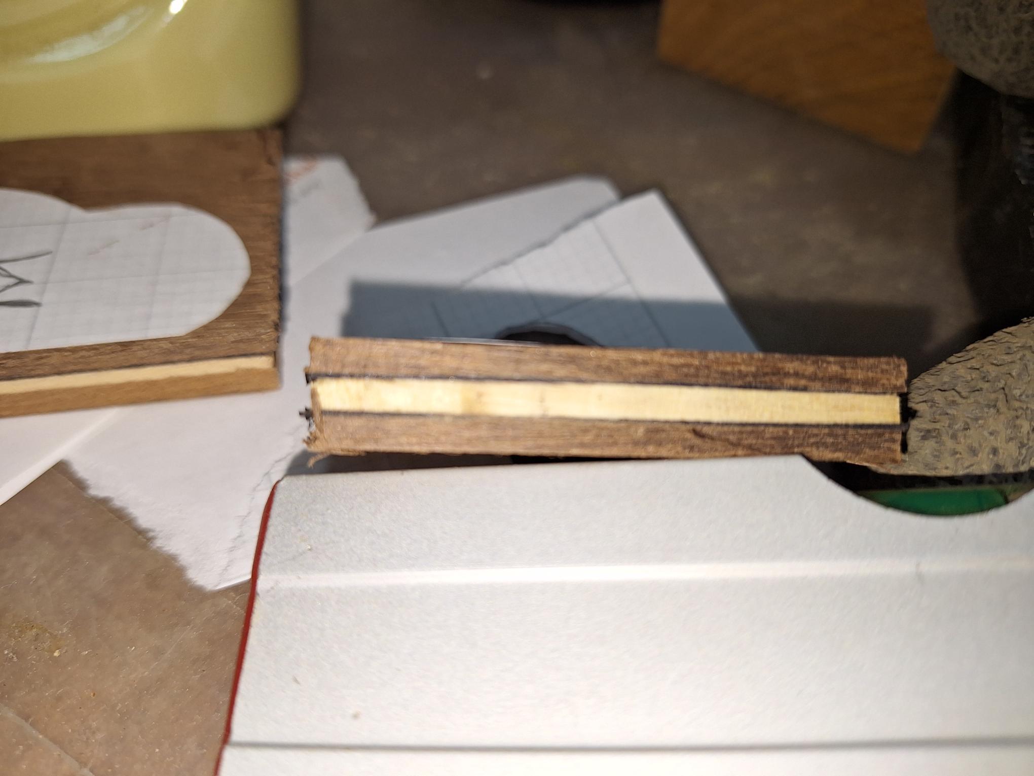

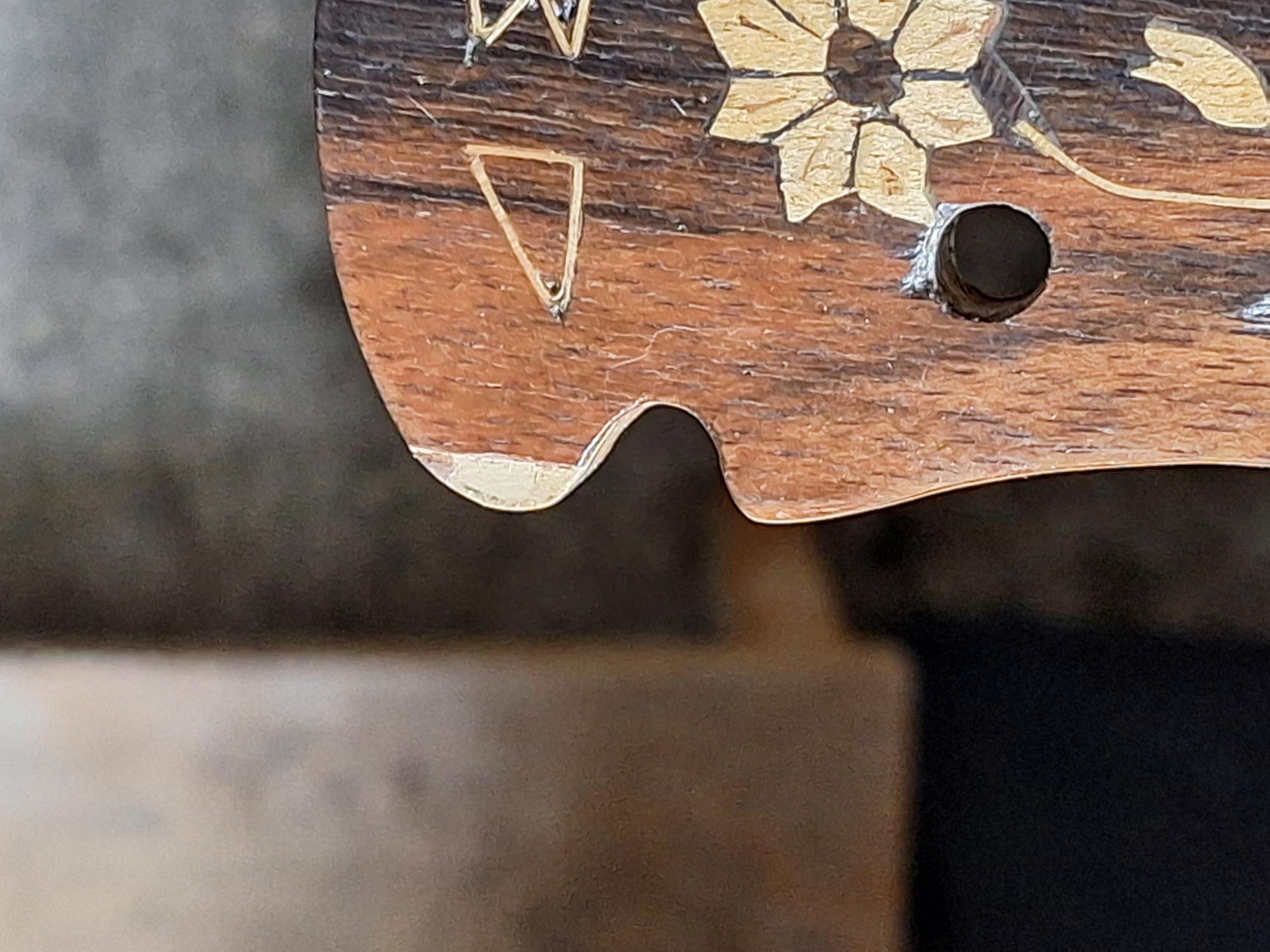

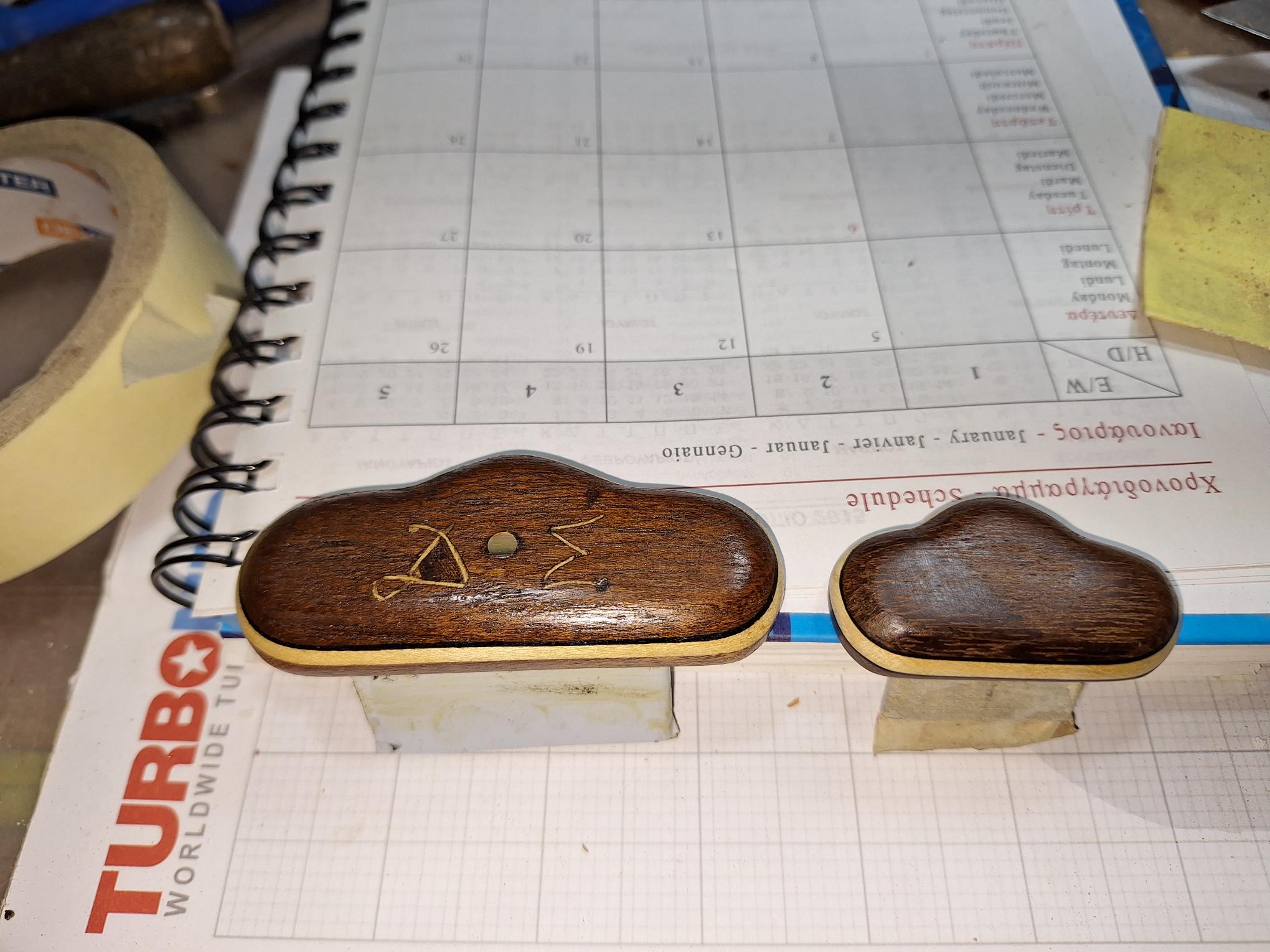

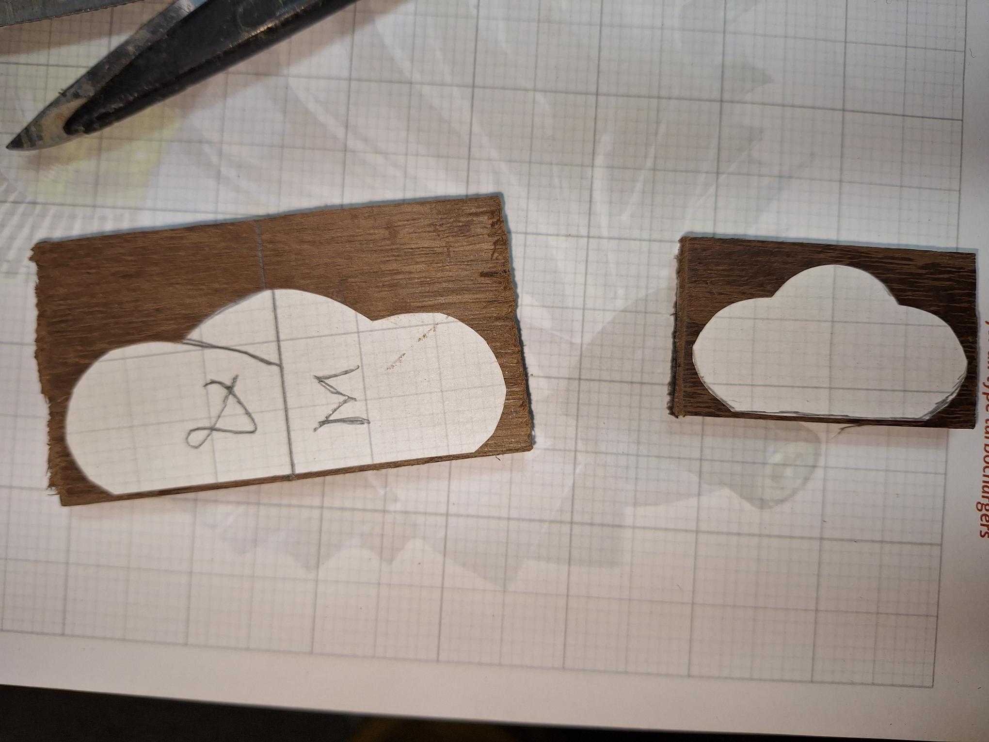

Για τα δυο οργανα που τελειωνω εφτιαξα χορδιερες ξυλινες. Εφτιαξα τις το συνδυασμο των ξυλων σε σαντουιτς, τα κολλησα, σχεδιασα το σχημα σε χαρτι, το κολλησα στο ξυλο και προχωρησα στην μορφοποιηση. Για το μπουζουκι μαονι, κελεμπεκι, μαυρος καπλμας και γαλλικη μουρια. Μουρια οπως η φιγουρα και το καπακι του καραολου.  Για το μισομπουζουκο γαλλικη μουρια, καπλαμας μαυρος, κελεμπεκι μουαρε, καπλαμας μαυρος, γαλλικη μουρια. Η ιδια μουρια ειχε μπει και στο καπακι του καραολου.
  • Μηνύματα: 2.861
Κοπηκαν στο πατρον του χαρτιου. Για το μπουζουκι μπηκε και μια λεπτομερεια με τα αρχικα μου και ενα οστρακακι. Για μισομπουζουκο πιο απλη κατασκευη.
Το ξυλινο κομματι κολληθηκε πανω σε απλη χορδιερα. Πρωτα κοπηκε και μικρυνε το καπακι της χορδιερας. Σκαφτηκε στο ξυλο αντιστοιχη υποδοχη. Η κολληση εγινε με εποξικη.Στο μεταλικο κομματι εγιναν και τρυπες ουτως ωστε η κολλα να περασει μεσα απο τις τρυπες και να ομογενοποιηθει κατα τον πολυμερισμο  με την κολλα που εραστηκε απο πανωαπο το μετταλικο σκελος και γεμισε ολο το κενο της υποδοχης. Στην μικρη χορδιερα μπηκε και ενα μικρο βιδακι για ασφαλεια μιας και η επιφανεια κολλησης ειναι πιο μικρη.
Τελος μετα τα σχετικα τριψιματα περαστηκε και ενα χερι σηλερ νιτρου για να λουστραριστουν μαζι με το υπολοιπο οργανο.
