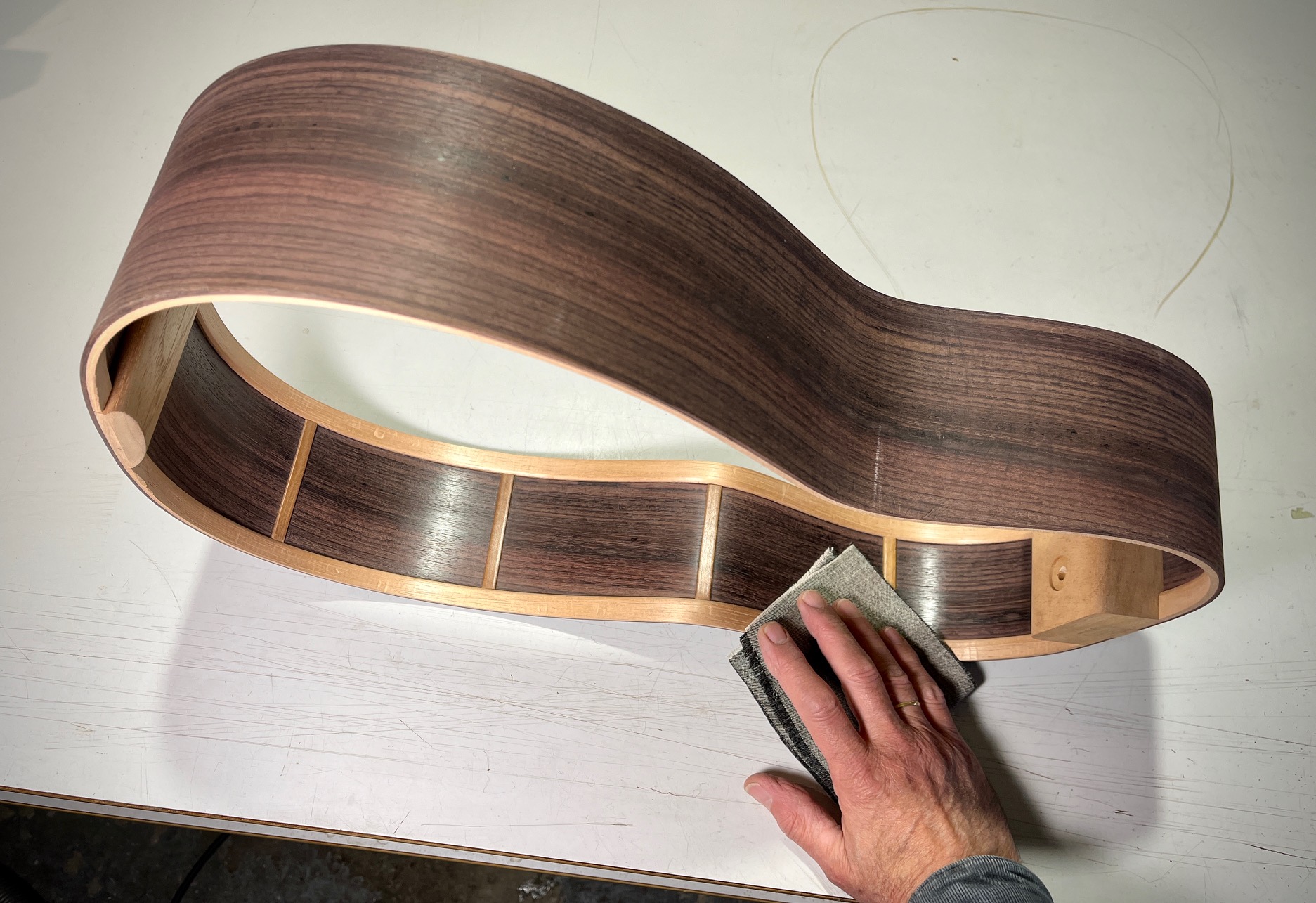

Πριν από τις φωτογραφίες «της πασαρέλας» της #06, σκέφτομαι να μοιραστούμε μερικές λεπτομέρειες της κατασκευής που βρίσκω ότι παρουσιάζουν κάποιο ενδιαφέρον:
Το γυάλισμα με τις σμυριδαλοιφές γίνεται πιο ξεκούραστα και με περισσότερη ακρίβεια με τη βοήθεια μιας ζωηρής ηλεκτρικής οδοντόβουρτσας!
Το καημένο το μηχάνημα υπέστη βαθύ χακάρισμα και μετατροπή, κι εκεί που περίμενε «οδοντιατρικό» περιβάλλον εργασίας μπλέχτηκε με τα τεχνικά. Αλλά το βλέπω ευχαριστημένο με το νέο του πόστο και καθόλου δεν μετανιώνω.

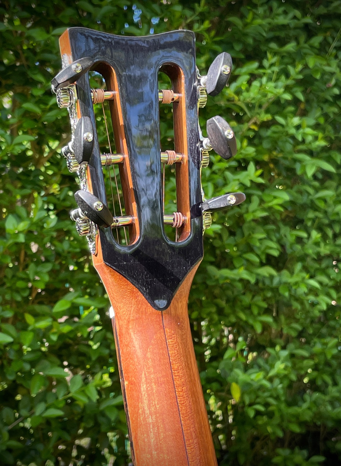

Ακολουθούν οι φωτογραφίες της #06.
Έχει τελειώσει ακόμη και το τελευταίο-τελευταίο σεταπ!
Μια περιληπτική περιγραφή:
Πλάτη και πλαϊνά: Ριγωτό μαόνι Ονδούρας 35+ χρόνων
Καπάκι: Έλατο Engelman
Headplate και γέφυρα: Παλίσανδρος Μαδαγασκάρης
Μάνικο: Παλαιό μαόνι Ονδούρας (+ 2 βέργες από ανθρακονήματα)
Ταστιέρα: Έβενος
Ροζέτα και ρίγα πλάτης: Όστρακο mother of pearl + χρωματισμένη εποξική ρητίνη
Binding σκάφους και ταστιέρας: Ziricote
Πατούρα (Lining): Solid lining από παλαιό μαόνι Ονδούρας
