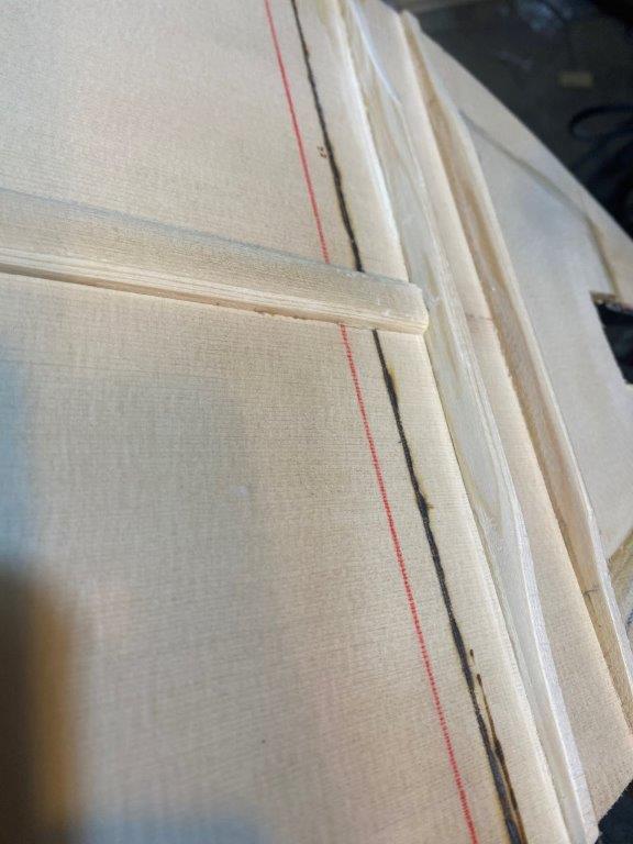

Περάστηκαν όλα τα φιλέτα στο καπάκι και έγιναν τα πρώτα χοντρά τριψίματα στο καπάκι και τα στοκαρίσματα σε πεναριές ροζέτα κοκ.
Πολύ ὡραῖο φαίνεται Δημήτρη !!! Καταλαβαίνω ὅτι τό καπάκι ἔχει τσάκιση ἤ ὄχι ;

Να'σαι καλα Λαμπρο. Ναι, το καπακι ειναι με τσακιση και ειναι αυτο που παρουσιαζω ξεχωριστα. Απλα εβαλ εδω τη φωτογραφια για να αρχιζει να κινειται και αυτο το θεμα. Οσο για αυτα που λες συμφωνω. Αν σεν συμφωνουσα θα ειχα σταματησει και εγω να γραφω.

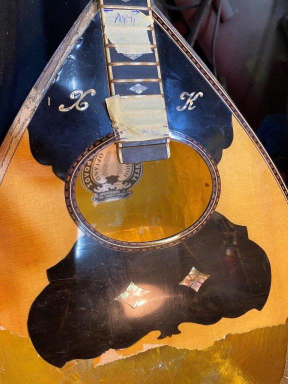

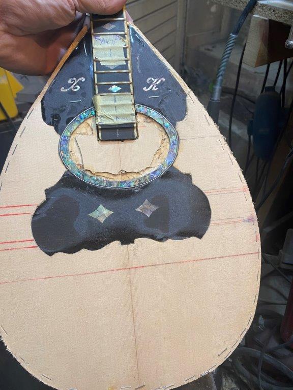

Γειά σας φιλαράκια μια αλλαγή καπάκι σε όργανο Τσακιριάν
Ωραίος ο Κώστας. Βάλε και μια φωτογραφία από το όργανο να έχουμε μια εικόνα. Ωραίο φαίνεται.
Γεια σου Δημήτρη μόλις τελειωσει και λουστρα θα βαλω
