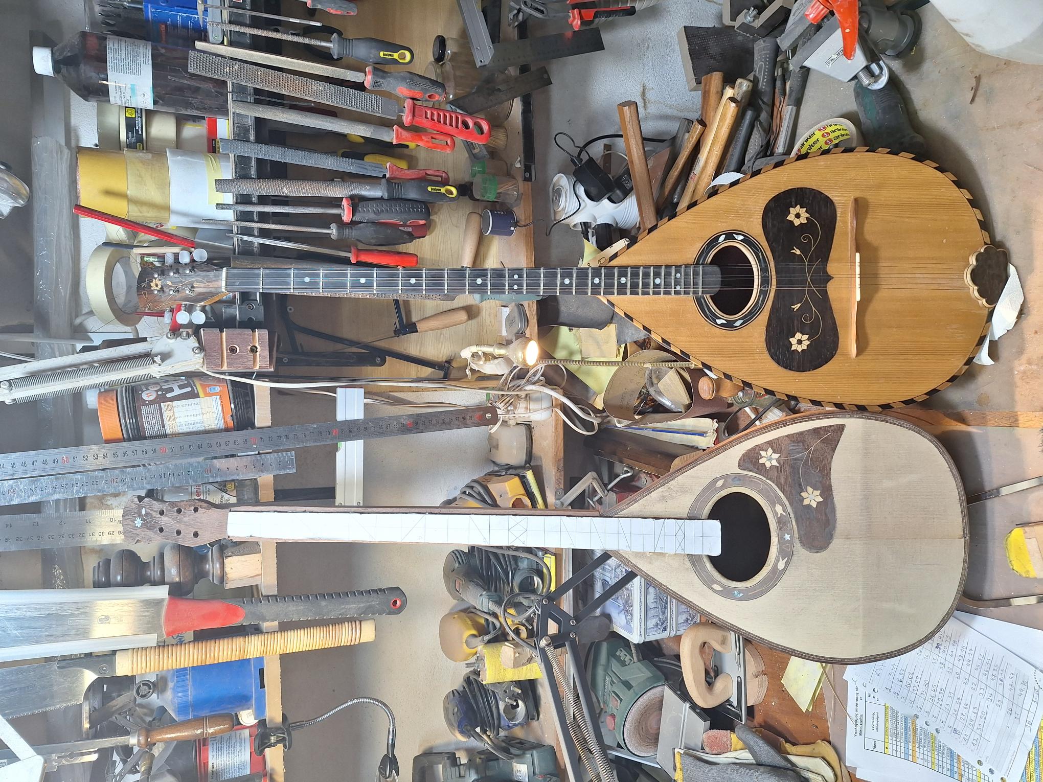

Λιγες δουλιτσες στο εργαστηριο μετα απο μερες.
Καθαρισματα, τακτοποιησεις. Κατεβασα και ενα μπουζουκι μου παλιοτερο για αλλαγη ταστων.
Ειπα να βαλω και μια φωτογραφια διπλα διπλα το καλουπι Νο1 με το καλουπι Νο2 ετσι για τη συγκριση. Ετσι μια ενημερωση για το χαραγμα της ταστιερας στο νεο οργανο. Εχω καθιερωσει και κολλαω λευκο χαρτι με απλη κολλα στικ (Uhu) και σημειωνω με το μολυβι τις χαραγματιες και τα κεντρα για τους τσαμπουκαδες. Ειναι πολυ πιο ευκολα απο αυτο που εκανα παλια να σημειωνω απε ευθειας πανω στην ταστιερα, ή σε χαρτοταινια. Χαραζω, τρυπαω πανω στο χαρτι και μετα με λιγο βρεξιμο ξεκολλαει ευκολα.

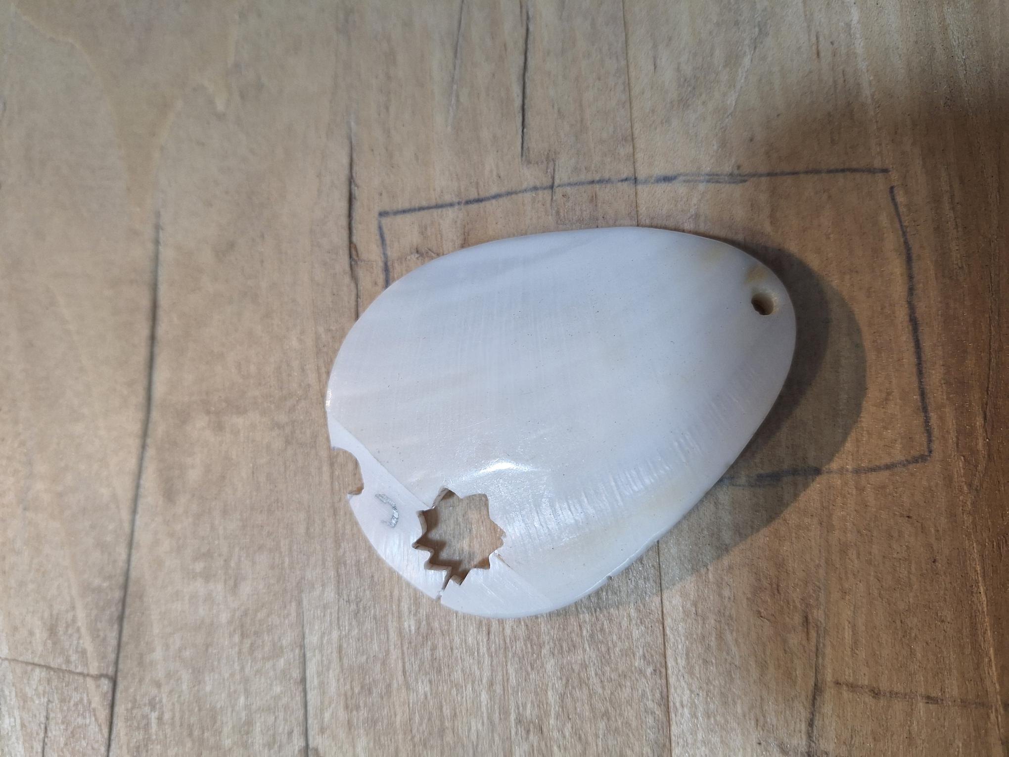

Και μια φωτογραφια απο οστρακο που ειχα πολλα χρονια αγορασμενο και τωρα εκοψα για ενα ενθετο στο τελευταιο μπουζουκι.

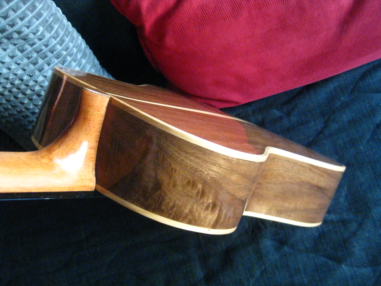

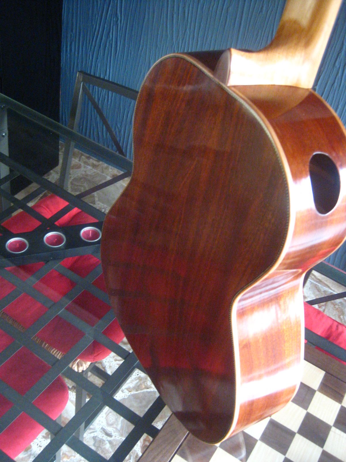

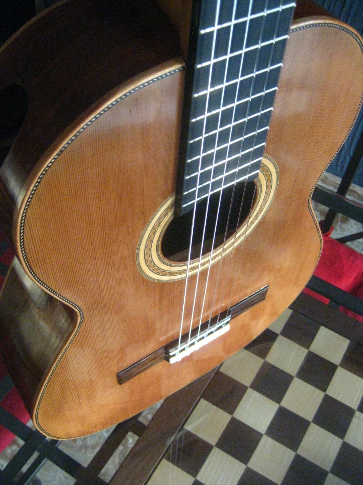

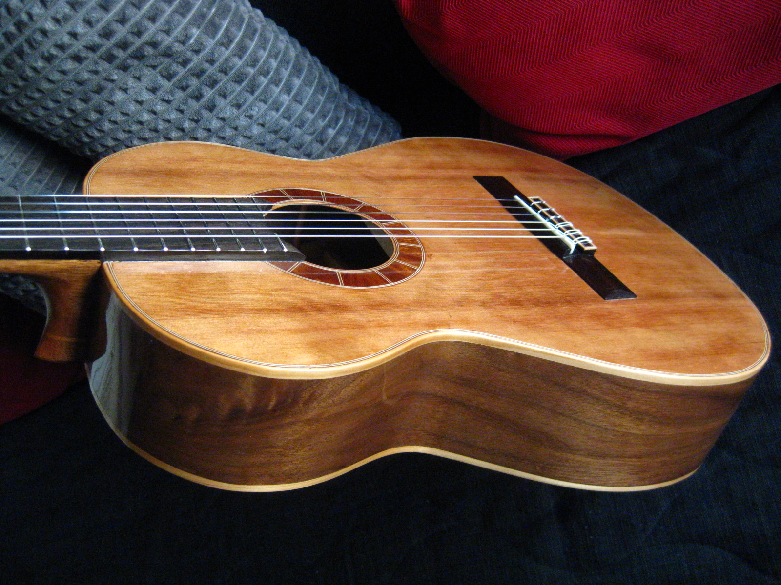

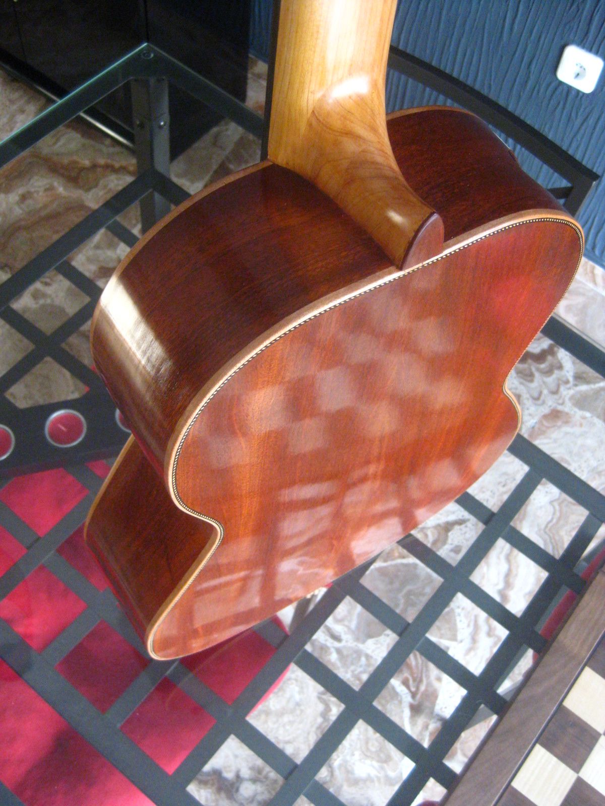

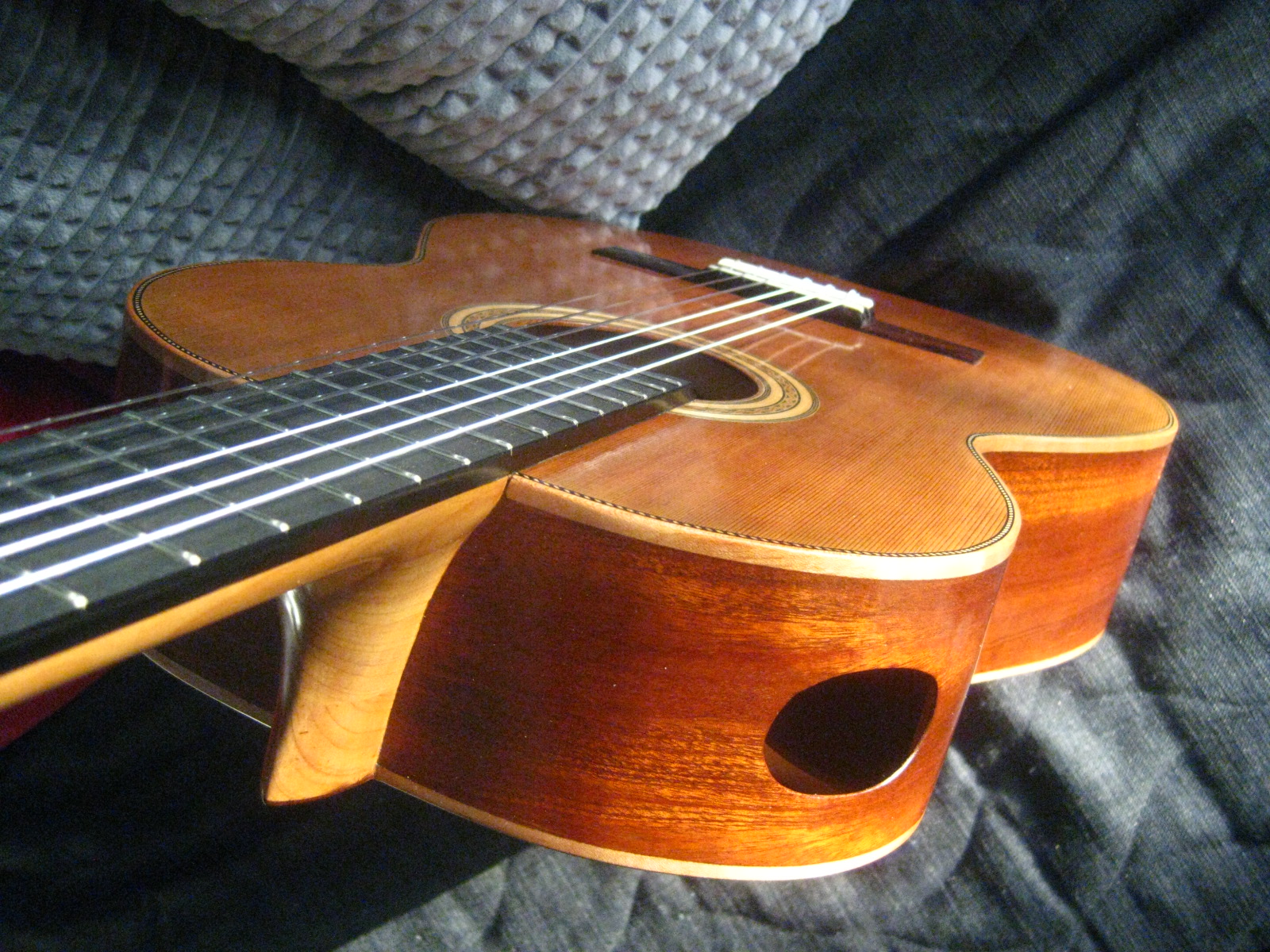

ετοιμη και η voyager,
κεδρινη και αυτη με σαουντπορτ, (πλατη-πλα¨θινα μαονακι ονδουρας, παλαιο-αφρατο-ευκολοδουλευτο)
κεδρος φινιτο,
το υπολοιπο '24 αλλα και '25 μονο ελατος,
να στανιαρουν τα σκαρπελα, να ισιωσουν οι γομαλακες, να στυλωθουν οι μεγγενες, ν' αναρρωσουν τα παχυμετρα   ;D
