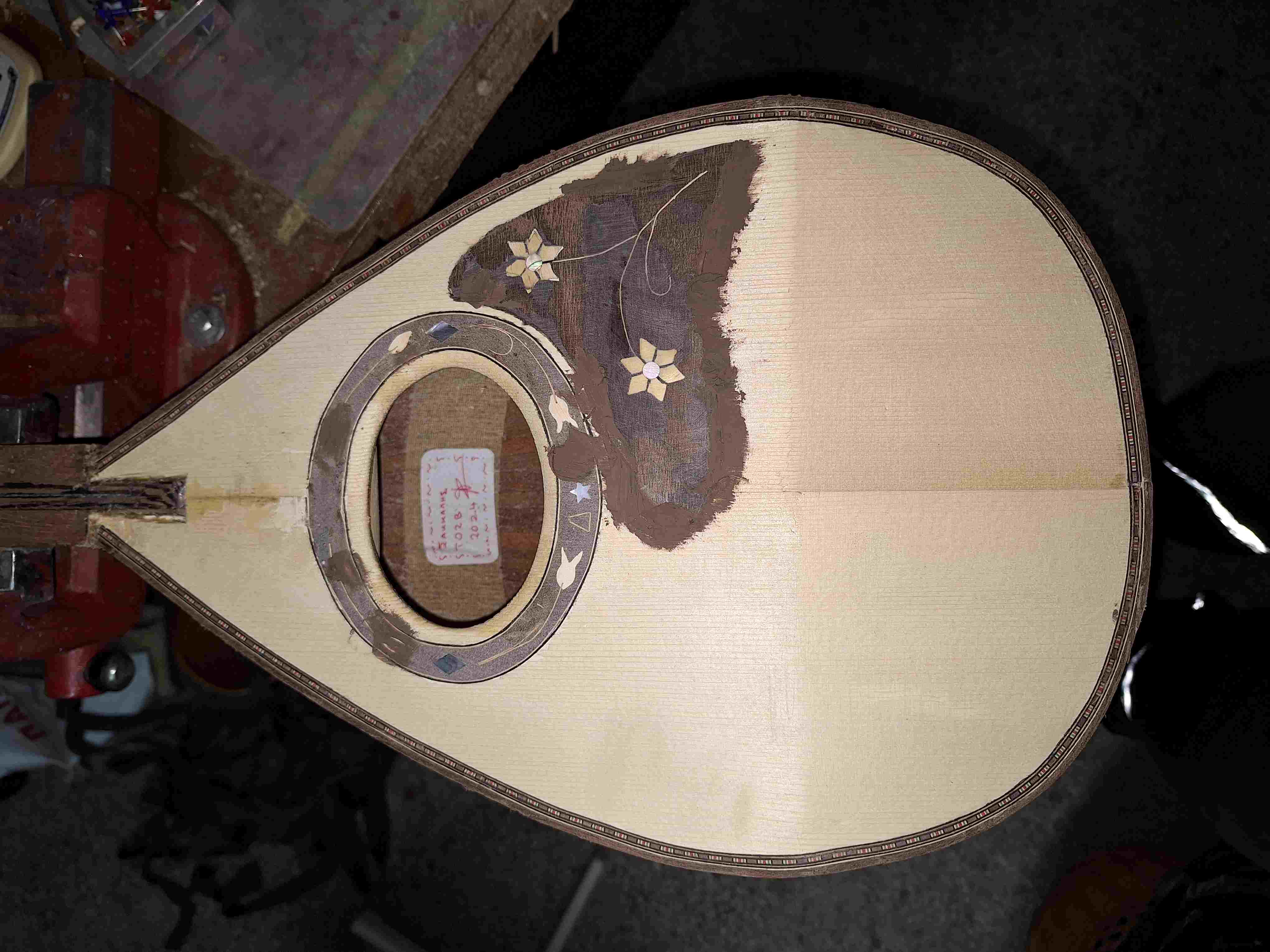

Ας ανεβάσω λοιπόν στα γρήγορα μια χθεσινοβραδυνή φωτογραφία.
Περάστηκαν όλα τα φιλέτα στο καπάκι και έγιναν τα πρώτα χοντρά τριψίματα στο καπάκι και τα στοκαρίσματα σε πεναριές ροζέτα κοκ.

Πολύ ὡραῖο φαίνεται Δημήτρη !!! Καταλαβαίνω ὅτι τό καπάκι ἔχει τσάκιση ἤ ὄχι ;

Να'σαι καλα Λαμπρο. Ναι, το καπακι ειναι με τσακιση και ειναι αυτο που παρουσιαζω ξεχωριστα. Απλα εβαλ εδω τη φωτογραφια για να αρχιζει να κινειται και αυτο το θεμα. Οσο για αυτα που λες συμφωνω. Αν σεν συμφωνουσα θα ειχα σταματησει και εγω να γραφω.

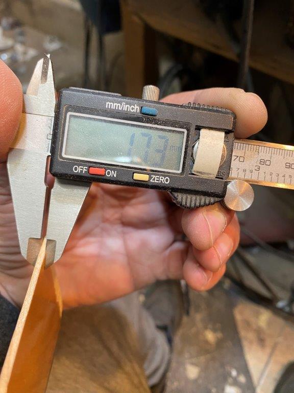

Για το τρίψιμο στο καπάκι. Δανείστηκα ένα εργαλείο που μετράς το πάχος. Τρεις λαλούν και δυο χορεύουν τα παχη . Ακομη και με το χέρι που τρίβω αλλοίωσα πολλές περιοχές ανομοιόμορφα. Διόρθωσα την περιφέρεια κάπως και το καπάκι "ανασανε" . Η συχνότητα δεν άλλαξε. Μόνο ο αερας κατά 1 ημιτονιο.

δημητρη εκεινο το σωληναρι σε μια φωτο παραπανω, τι ειναι;
Είναι ένα σπάνιο και πανάκριβο μαραφέτι.
Βάζεις ένα μαγνήτη από μέσα και αυτό από πάνω. Κολλάει ο μαγνήτης επάνω του . Τραβάς από πάνω ένα ελατήριο και όταν κάνει "κλικ" ο μαγνήτης που έχει μέσα στο σωληνάριο σου δείχνει η κλίμακα το πάχος του καπακιού. Μετράει σε δέκατα κάτω από 1μμ.
https://www.tonewoodforviolin.com/produkt/hacklinger-calliper/
Ναι η τιμή είναι αληθινή...
