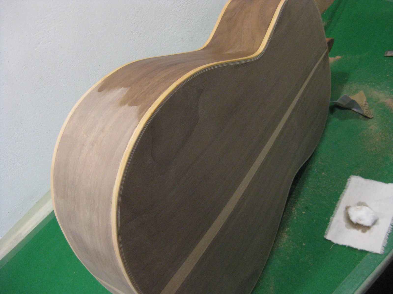

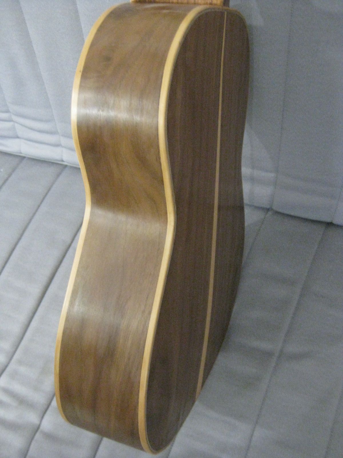

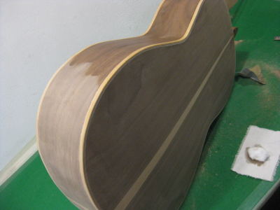

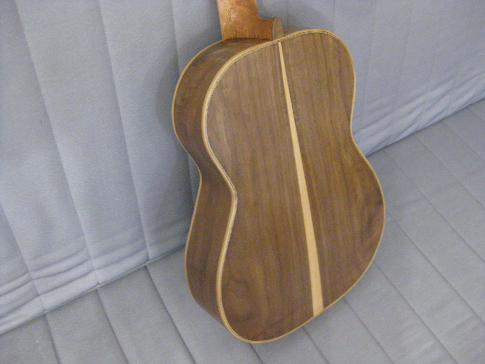

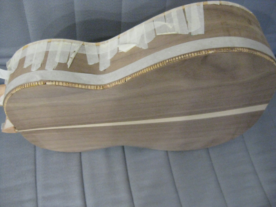

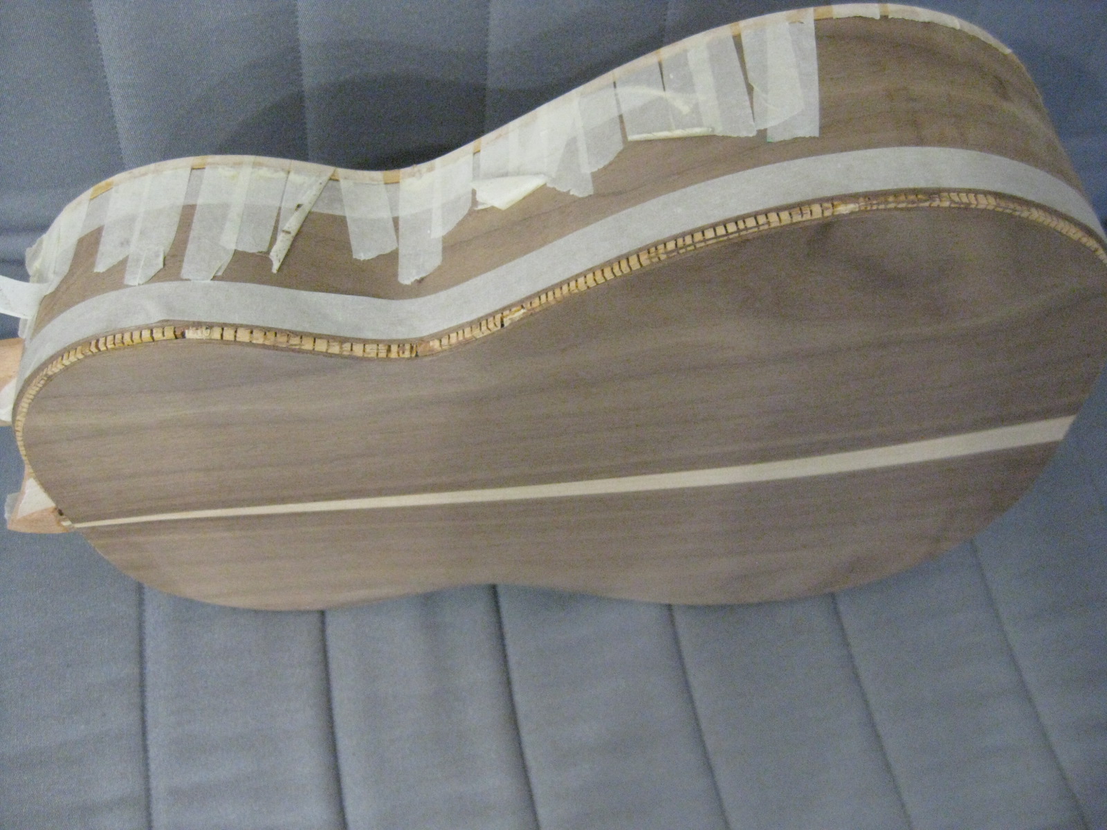

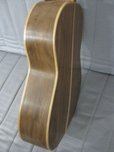

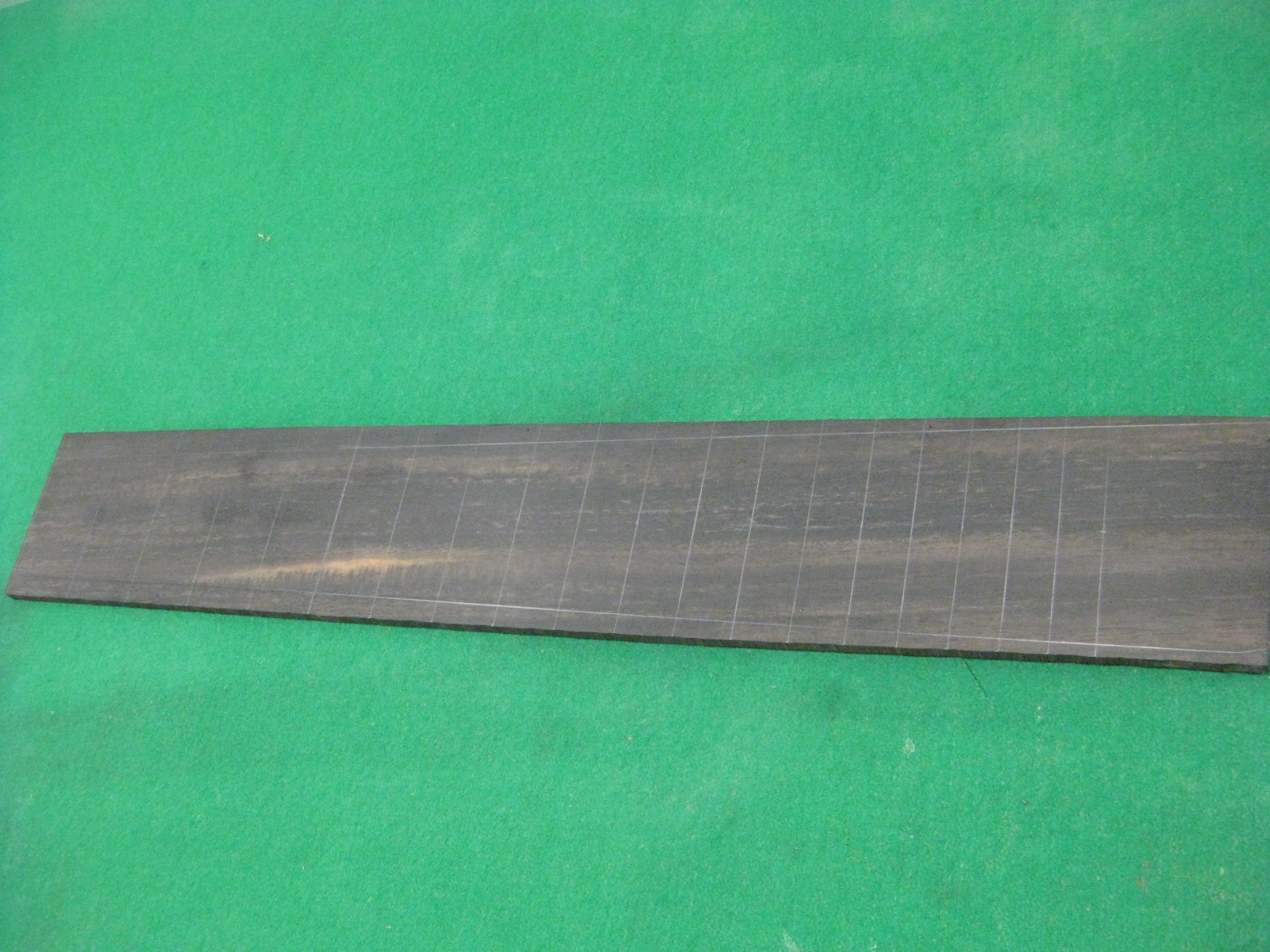

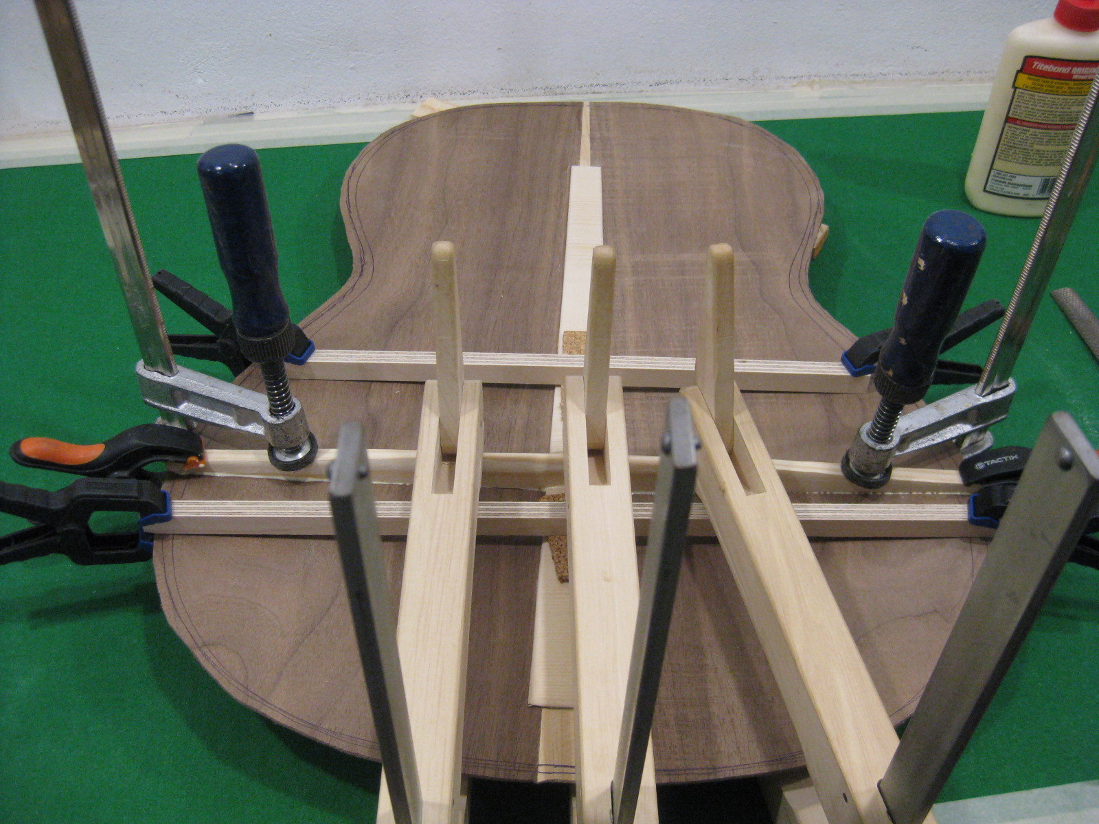

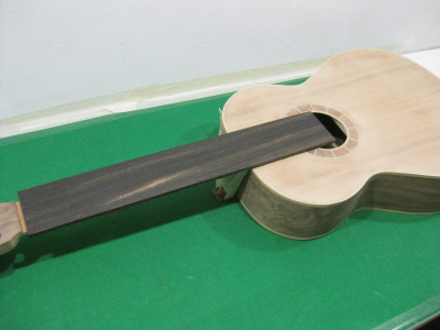

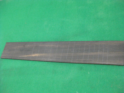

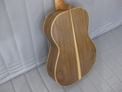

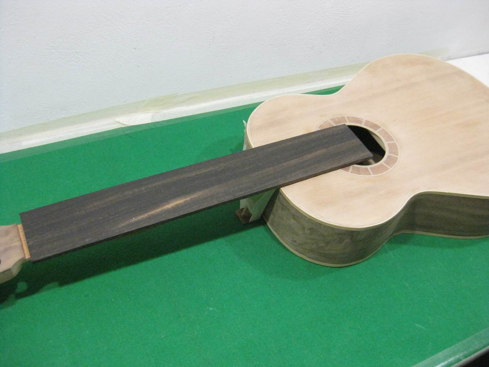

προχωρησα πλατη φιλετα κλπ σε μια κεδρινη κιθαριτσα που φτιαχνω, οτι προκαμω πριν σιαξω χαρταετο....
  • Μηνύματα: 7.565

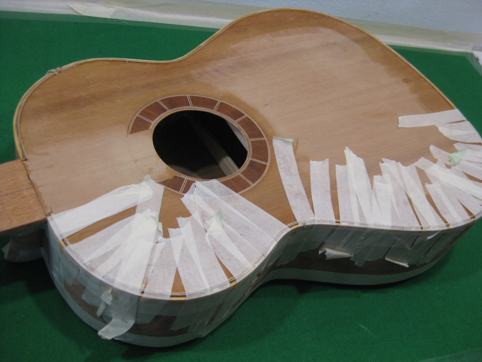

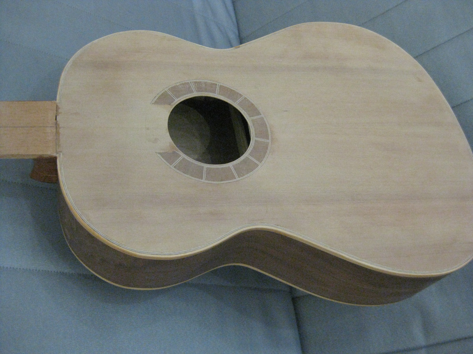

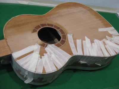

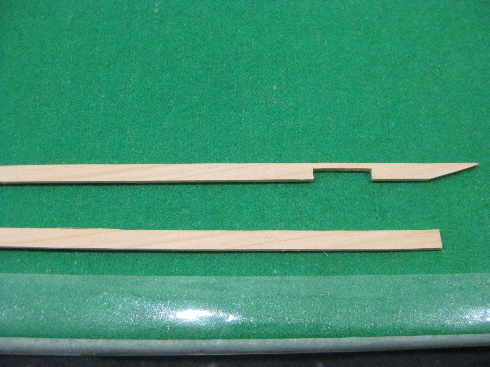

συνεχεια, τριψιματα κομπλε και περασμα ενα χερακι να ξεβρωμισουμε

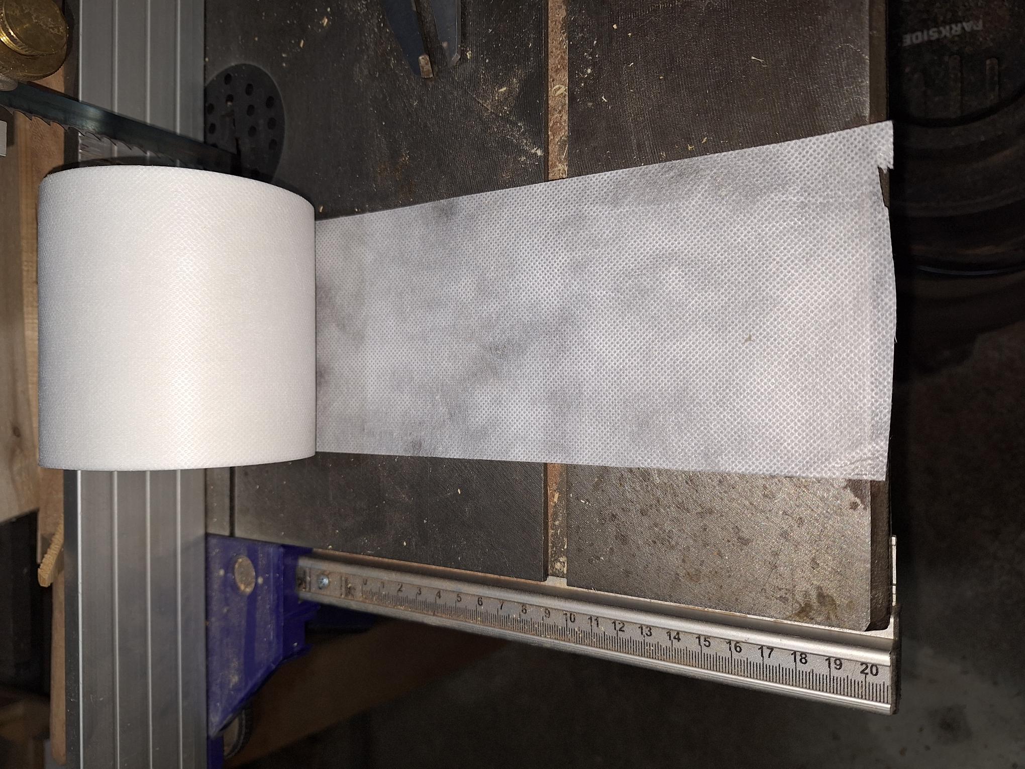

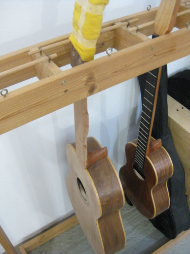

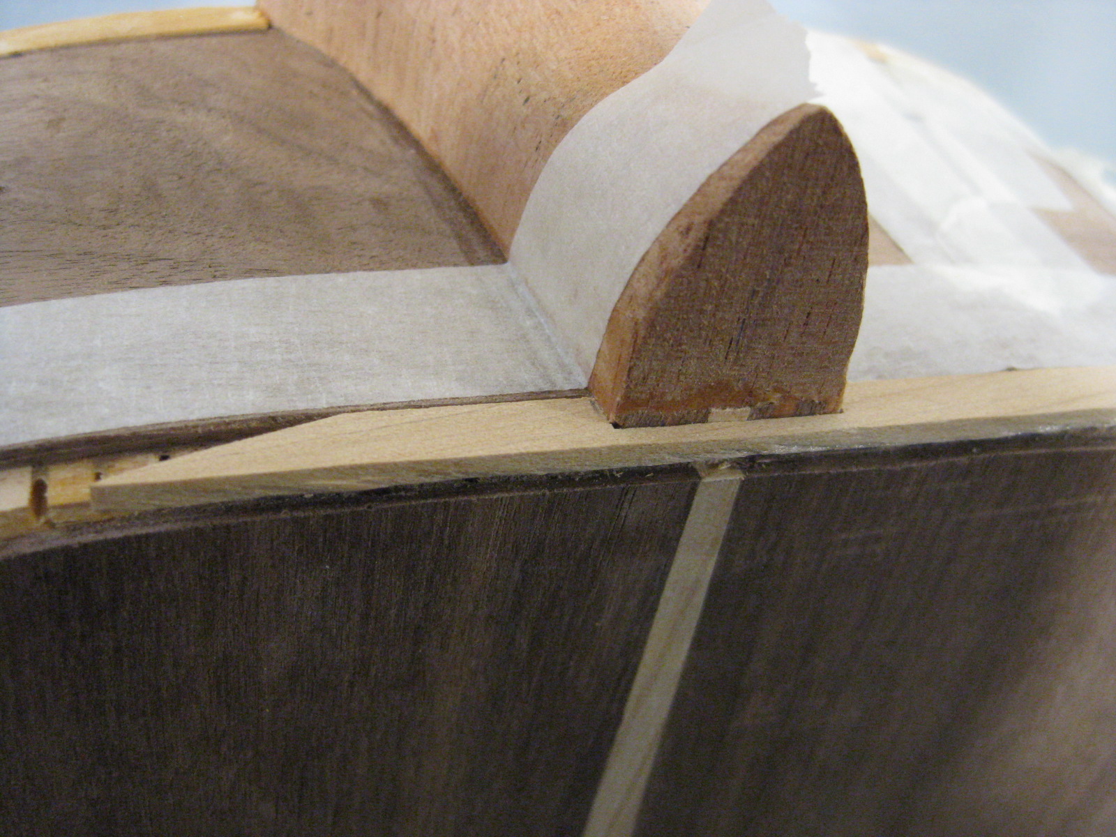

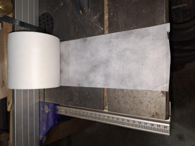

Κανονικα πρεπει να ανοιξει καινουργιο θεμα στα υλικα αλλα δεν ξερω ποσους μπορει να ενδιαφερει. Ολα τα χρονια χρησιμοποιω ενισχυση εσωτερικη στα σκαφη των μπουζουκιων γιατι τη θεωρω σημαντικη βοηθεια σε περιπτωση ατυχηματος.  Απο την αρχη χρησιμοποιησα γαζα ιατρικη.  Μια φορα εβαλα μια κορδελα βαμβακερη που απο τυχη επεσε στα χερια μου. Τελευταια χρησιμοποιουσα τελα βιβλιοδεσιας που στην ουσια ειναι απλη βαμβακερη γαζα εμποτισμενη με κολλα υδατοδιαλυτη που μολις την βρεξεις ρευστοποειται και κολλαει. Βεβαια γιακαλυτερη κολληση προσεθετα και titebond και παταγα με πινελο. Το αποτελεσμα δεν με ικανοποιουσε στο 100% αφου με το πατημα με το πινελο ανοιγε η γαζα. Πολυ καιρο ηθελα να χρησιμοποιησω πιο ισχυρη γαζα αλλα δεν εβρισκα βαμβακερη αλλα μονο συνθετικες οποτε και το απεφευγα. Σημερα που βρεθηκα σε πολυκαταστημα με εργαλεια, βρηκα 2 διαφοερικα ειδη γαζας και τελικα αγορασα. Ειχε ρολλα με πολυεστερικο υφασμα και με υαλονημα. Τελικα πηρα το απλο πολυεστερικο λογω χαμηλοτερου βαρους. Ειχε 30 γραμμαρια εναντι 60 του υαλονηματος. Εκαν και μια πρωτη δοκιμη και τα πρωτα δειγματα δειχνουν καλα. Οταν στεγνωσουν οι κολλες αν δω κατι στραβο θα ενημερωσω.
Το υλικο ειναι;
https://www.isomat.gr/product/%cf%80%ce%bf%ce%bb%cf%85%ce%b5%cf%83%cf%84%ce%b5%cf%81%ce%b9%ce%ba%ce%bf-%cf%85%cf%86%ce%b1%cf%83%ce%bc%ce%b1-%ce%bf%cf%80%ce%bb%ce%b9%cf%83%ce%bc%ce%bf%cf%85-%cf%83%cf%84%ce%b5%ce%b3%ce%b1%ce%bd/
Πιστευω πως αξιζει το κοπο. Εγω πηρα ενα ρολο 50 μετρων με φαρδος 10 εκ.
  • Μηνύματα: 7.565
πολυ ωραια , ομως εχω μια υποψία οτι ο πολυεστερας δεν πρέπει να κολλαει με τις κολλες πεβεσε κ αλοιφατικες , ελεγξε το κ ενημέρωσε
  • Μηνύματα: 7.565
εχει κ κατι κοκκινες ταινιες διπλης πολυεστερα τις οποιες μπορείς να κολησεις κατευθειαν στο τριμενο καλα ξυλο μετα να ξεκολλήσεις το προστατευτικό κ να βάλεις χαρτί της αρεσκείας σου

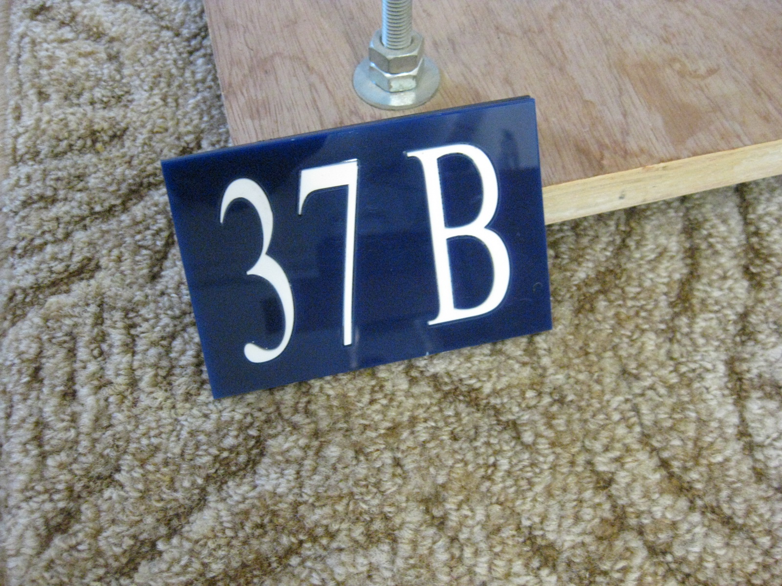

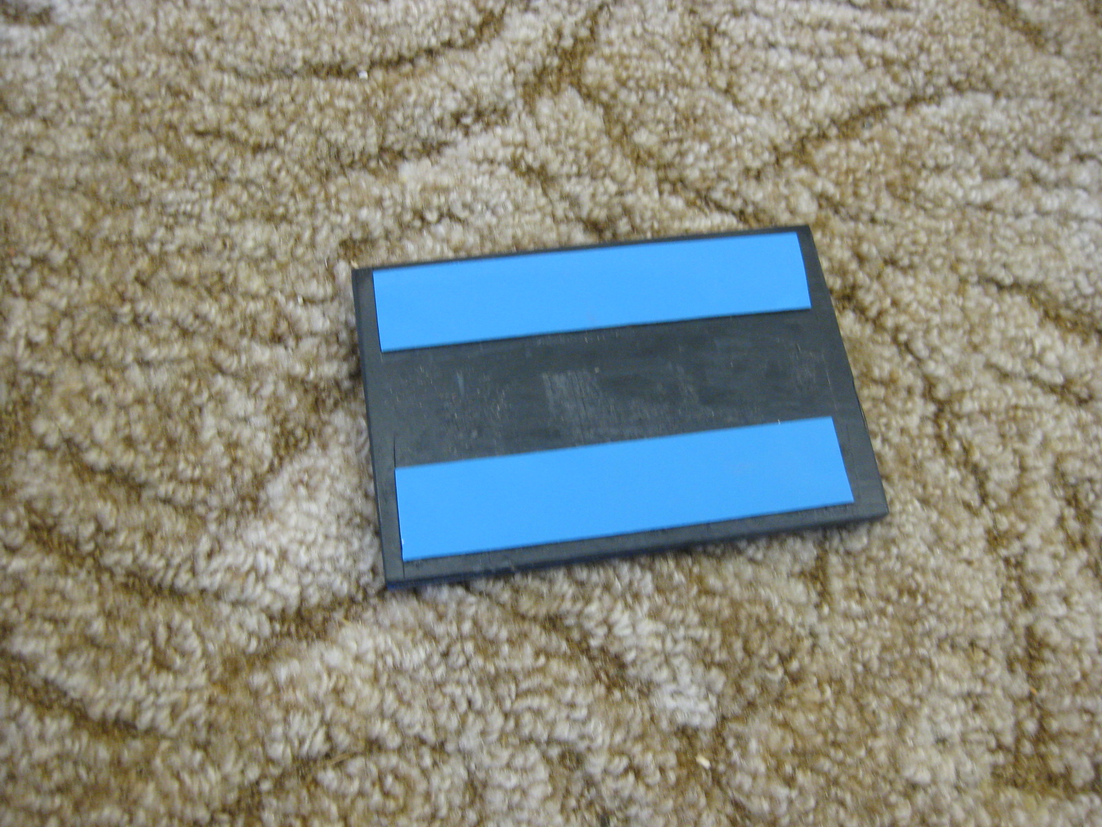

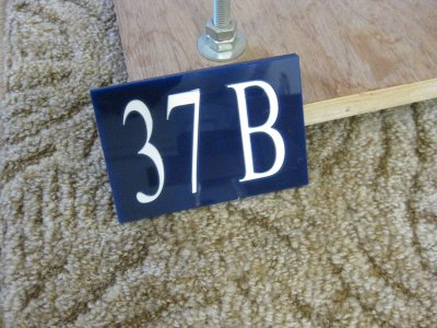

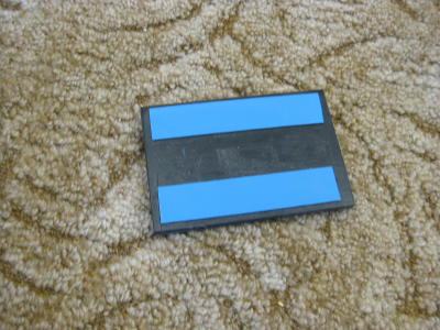

στις μικροδουλειες τις εβδομαδας εκανα στο λειζερ το ταμπελακι του σπιτιου, το εκοψα δυο φορες σε ασπρο-μπλε, και εβαλα μετα τα ασπρα γραμματα στο μπλε φοντο, απο πισω δυο λωριδες μπλε αφρωδη διπλης και βουαλα.
να μας βρισκει και ο πιτσαδορος....  ;D

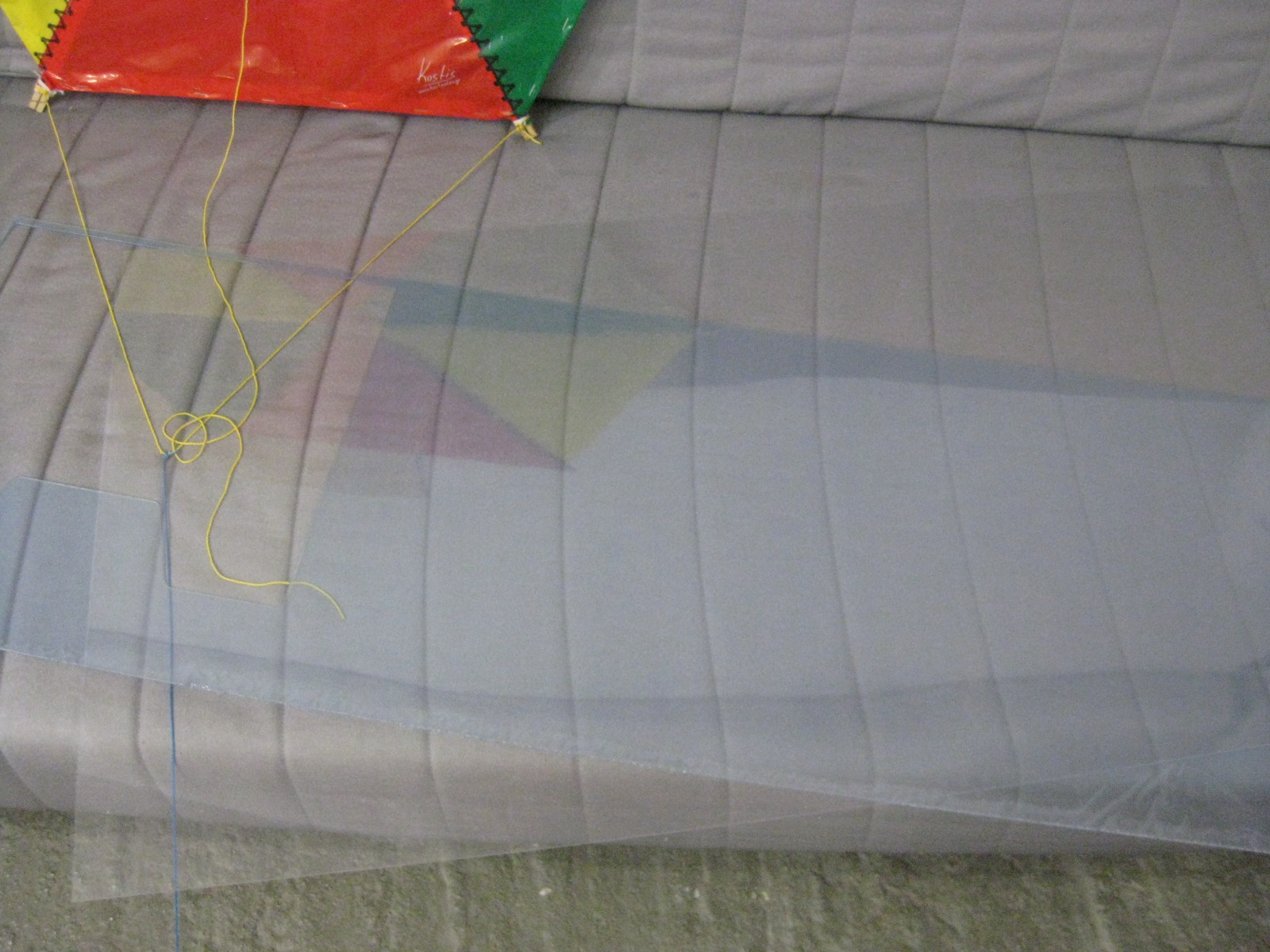

Λοπον μια μερα μετα και αφου καλοστεγνωσε η κολλα το αποτελεσμα φαινεται τζιτζι.

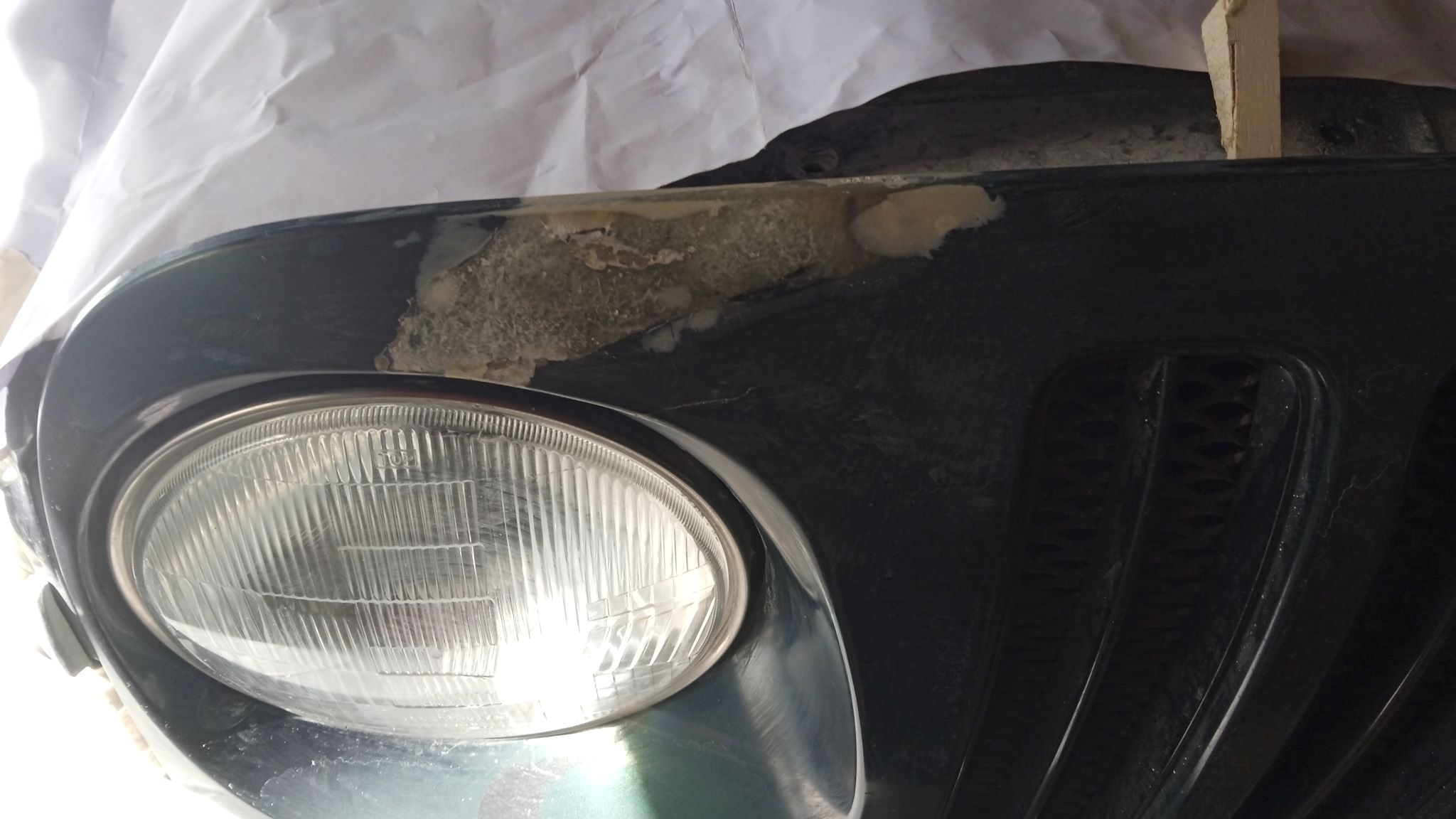

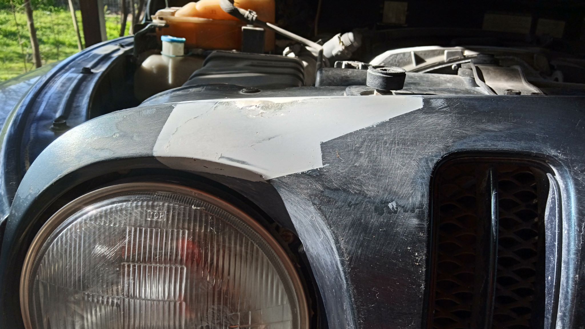

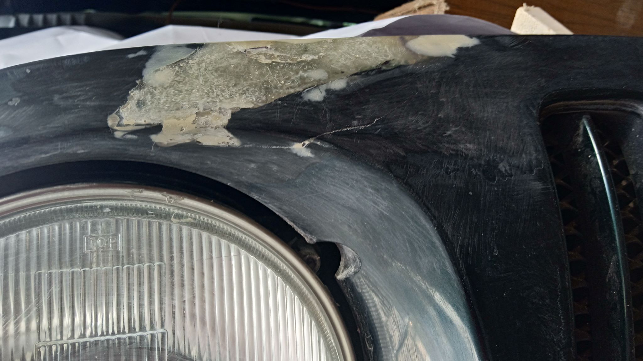

ε, άμαν βάζετε εξωσχολικά να βάλω κι εγώ τι κάνω, δεν κάνω όργανα πχιά αλλά πολυΑστέρες και τέτχοια φαναρτζίδικα - αλλά το χούι με τις φωτογραφίες έμεινε
Μάνο τι αμάξι είναι;
Μας έφτιαξες απογευματάκια άσχημα. {celebrate004} [size=78%] [/size]
Daewoo Korando 1999, καίει τ΄άντερά του και έχει τέλη 615 (θα δώσω πινακίδες μάλλον) αλλά το πήρα με λιγότερα απ' όσα χρειάζομαι για να φτιάξω το ταπεινό μου Niva (2000 που επίσης θέλεις κουμπάρο βενζινά, ίδια περίπου τέλη και έχω αποσύρει πινακίδες). Χρειάζομαι όμως απαραιτήτως 4χ4 επειδή το σπίτι μου δεν είναι προσβάσιμο με συμβατικό τον χειμώνα. Πέτρες - χώμα - λάσπη που λέει ο Πουλικάκος.
