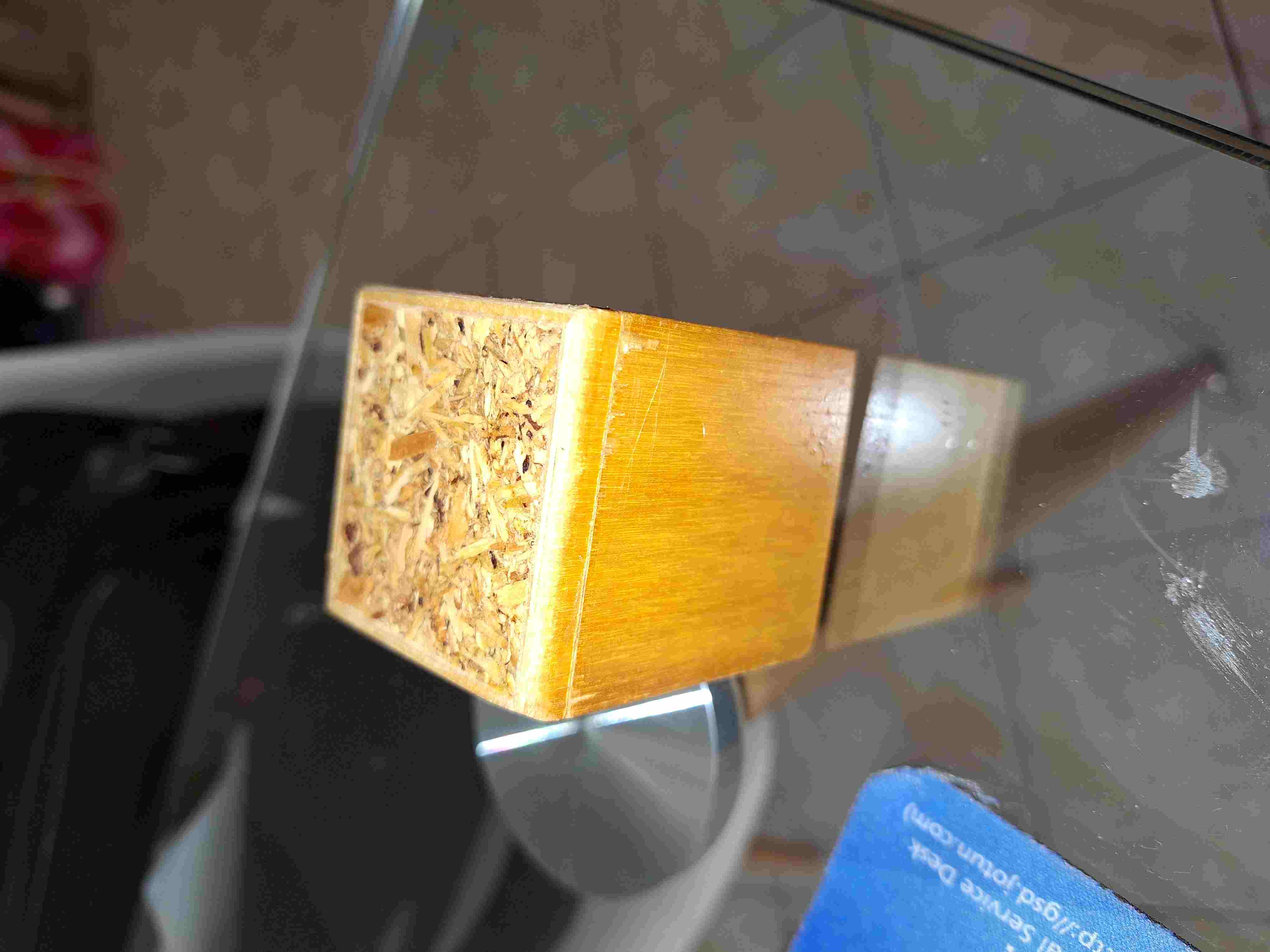

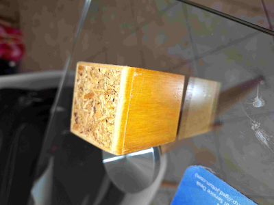

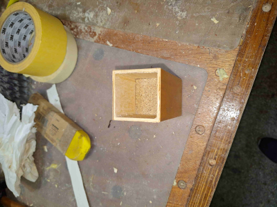

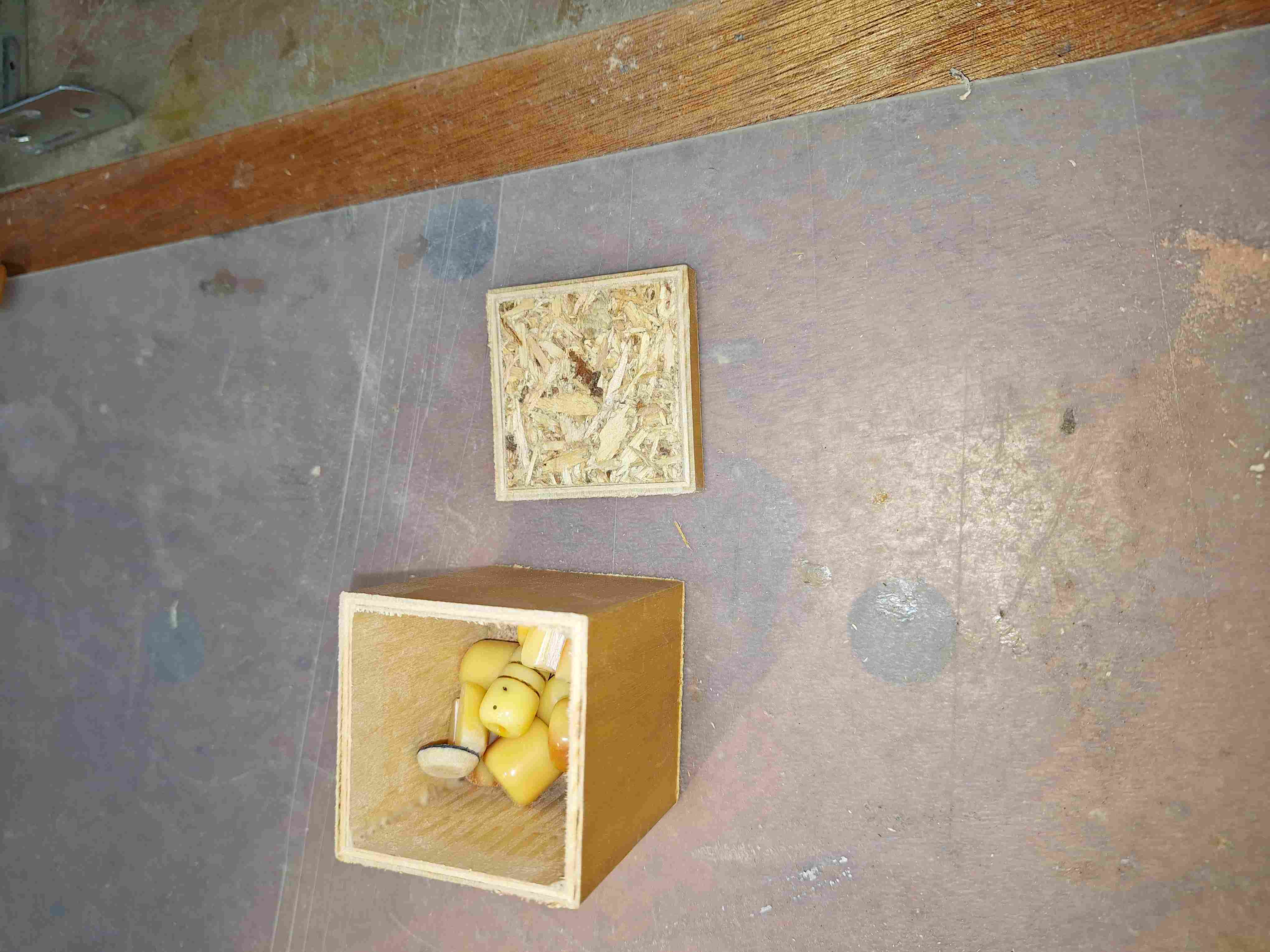

Όσο κάποιοι κομάντος κυνηγάνε χελώνες (ποιος είσαι ρε φιλαράκι, ο σούπερ Μάριο) κάποιοι δουλεύουν προτζεκτάκια. Είχα πάει σε μία μουσική σκηνή και η τραγουδίστρια είχε ένα κύβο κρουστό σαν μαράκα (δυστυχώς δεν ξέρω πως λέγεται). Το ζήλεψα και από ένα κούφιο πόδι τραπεζιού ΙΚΕΑ έφτιαξα κα εγώ ένα. Έβαλα μέσα χάντρες και κόλλησα ένα καπάκι. Του πέρασα και ένα λούστρο και βουαλά...
https://www.youtube.com/shorts/9s3NRNs3OXY

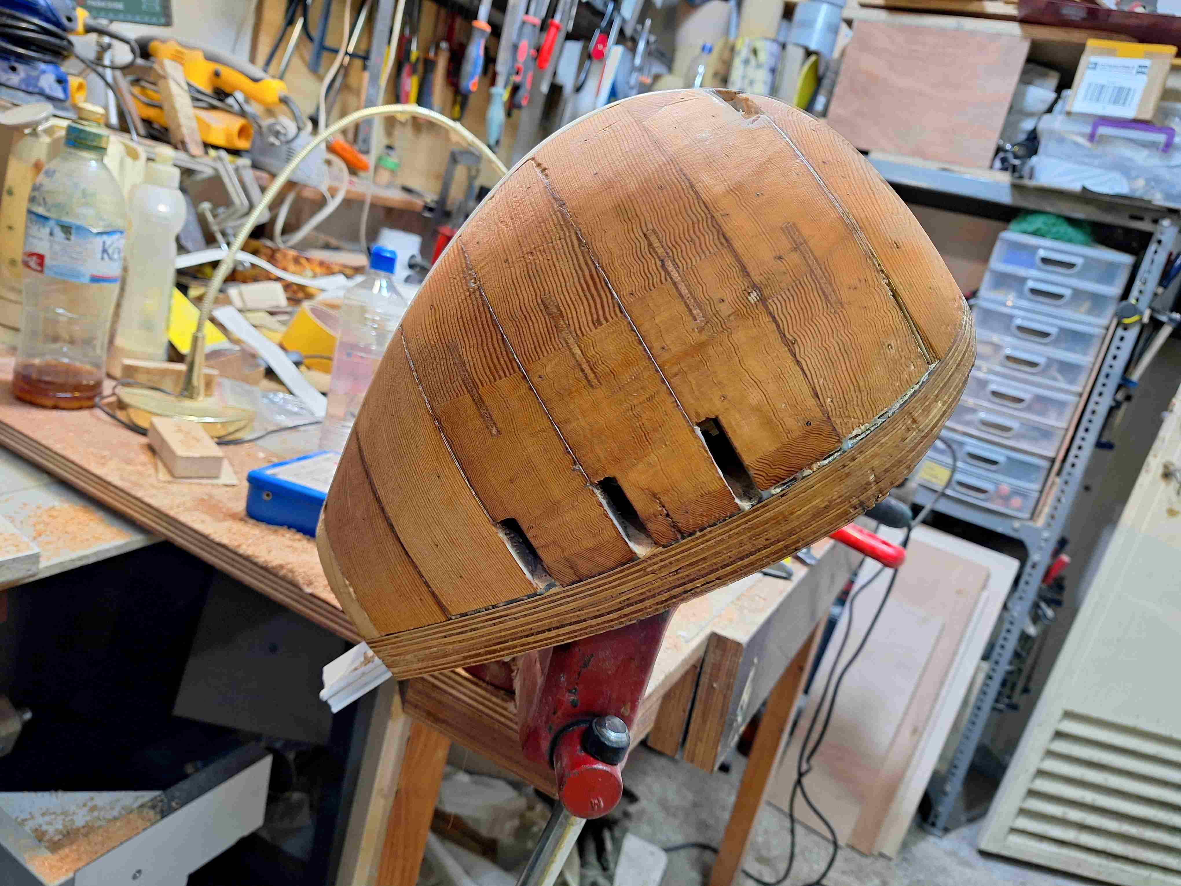

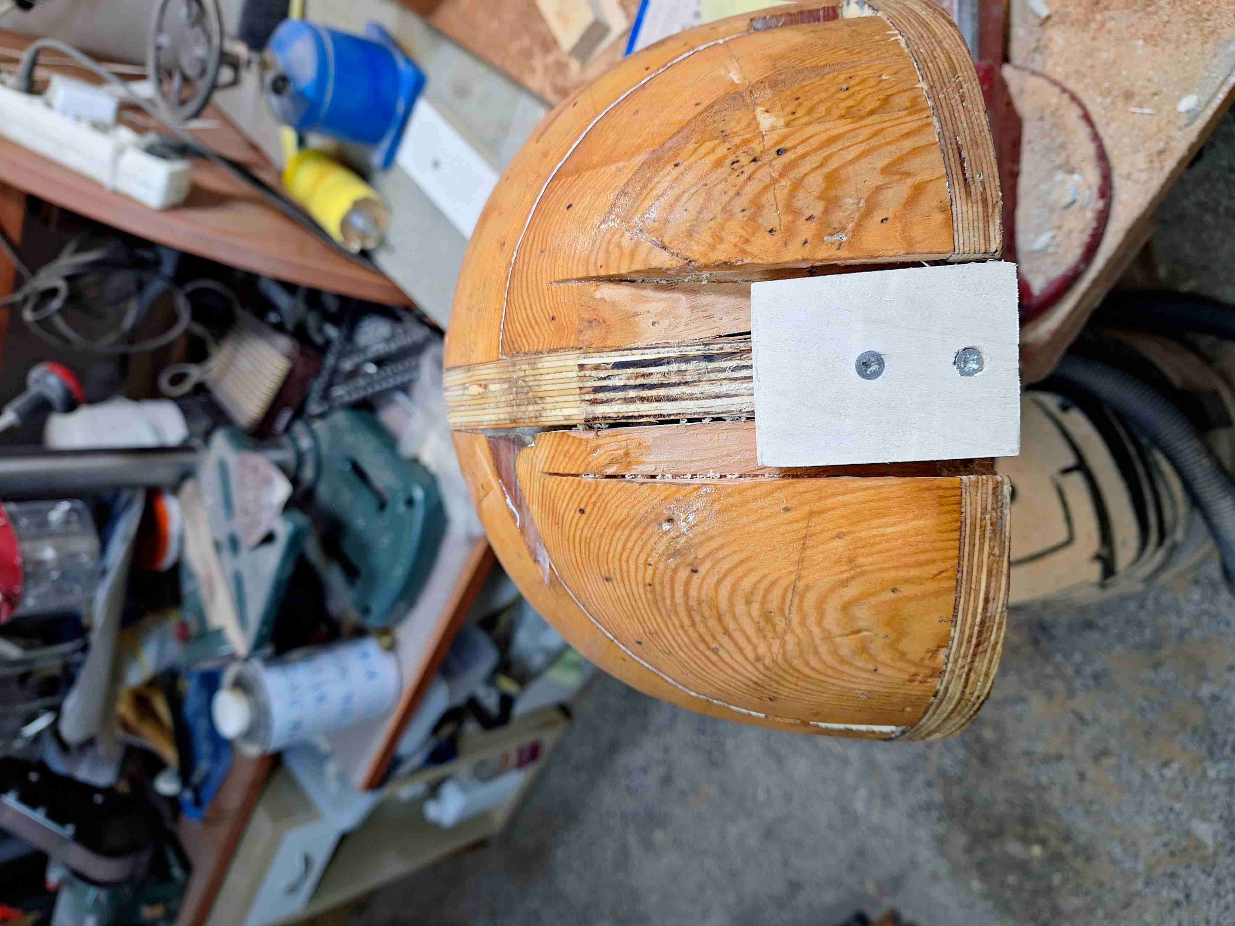

Κατασκευή τρίχορδου μπουζουκιού προπολεμικού με τσάκιση στο καπάκι.

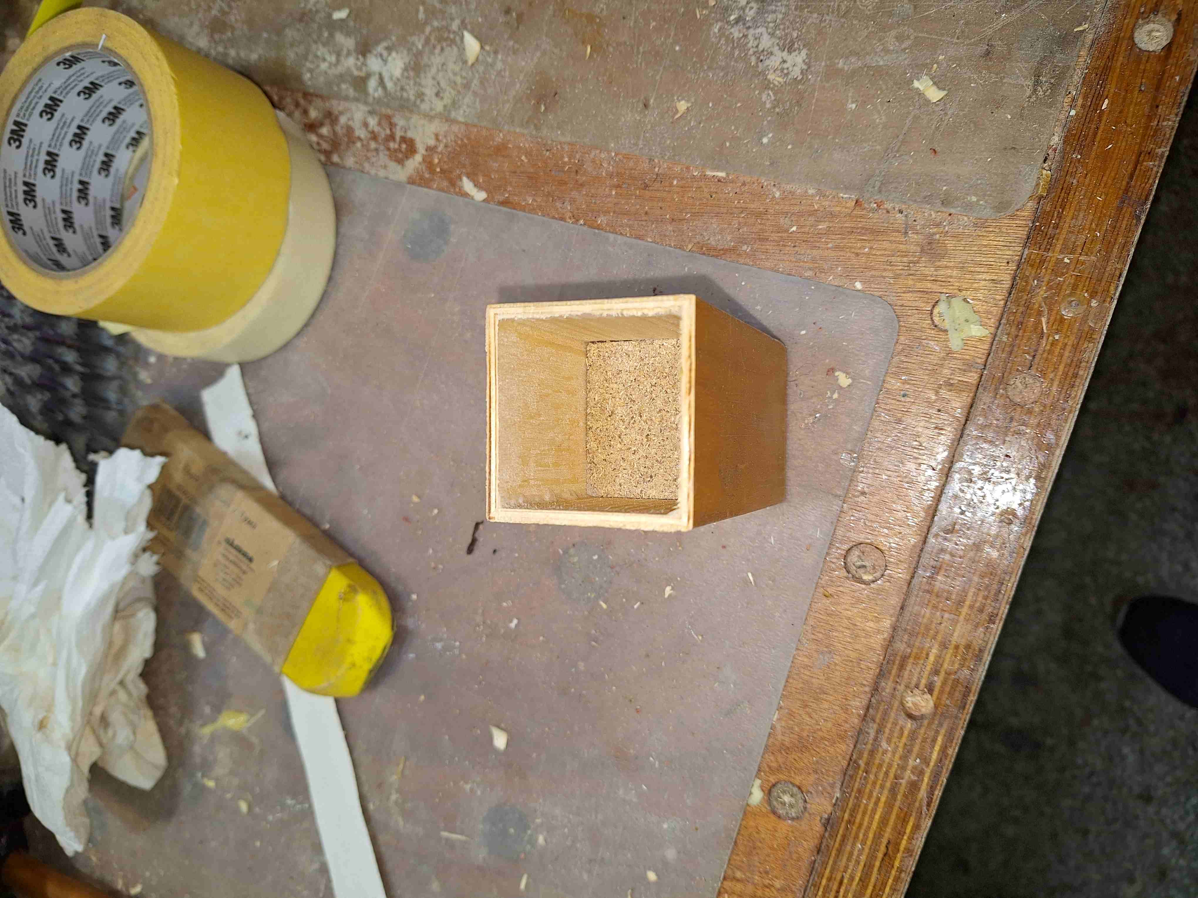

Με αφορμή την επικοινωνία με ένα μέλος του φόρουμ, χθες έκανα μια μικρή αλλαγή στο καλούπι του τρίχορδου με τσάκιση που είχα φτιάξει (http://www.luthier.gr/index.php?topic=4110.0) και ξεκίνησα την κατασκευή ενός νέου τρίχορδου προπολεμικού στυλ που είχα εδώ και καιρό προγραμματίσσει. Το καλούπι περάστηκε με σαπούνι να  ξεκολλάνε οι ντούγες. Με την τακτική που καθιέρωσα σε αυτό το καλούπι, και οι δύο τάκοι προσαμόζονται στο καλούπι για να κολλήσουν οι ντούγιες. Η πρακτική αυτή είναι κλεμένη από την κατασκευή του ουτιού και μου φάινεται βολική.
Κόλλησα και τα κομμάτια του μεγάλου τάκου για να προσαρμοστει και αυτός και να προχωρήσει η κατασκευή. Έπεται και άνοιγμα ξεχωριστού νέου θέματος (οι δύο πρώτες φωτογραφίες εδώ).

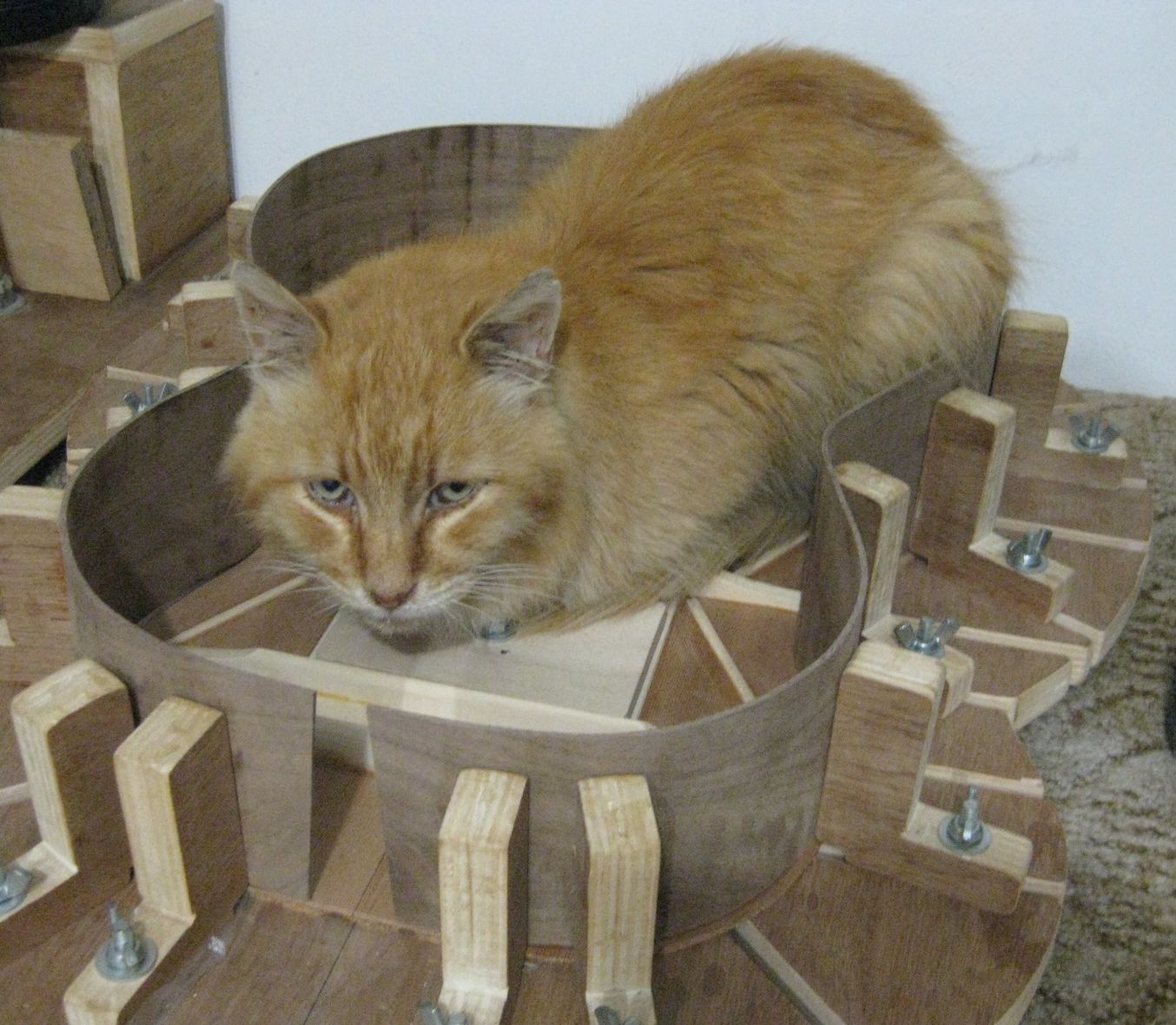

Με αφορμή την επικοινωνία με ένα μέλος του φόρουμ, χθες έκανα μια μικρή αλλαγή στο καλούπι του τρίχορδου με τσάκιση που είχα φτιάξει (http://www.luthier.gr/index.php?topic=4110.0) και ξεκίνησα την κατασκευή ενός νέου τρίχορδου προπολεμικού στυλ που είχα εδώ και καιρό προγραμματίσσει. Το καλούπι περάστηκε με σαπούνι να  ξεκολλάνε οι ντούγες. Με την τακτική που καθιέρωσα σε αυτό το καλούπι, και οι δύο τάκοι προσαρμόζονται στο καλούπι για να κολλήσουν οι ντούγιες. Η πρακτική αυτή είναι κλεμένη από την κατασκευή του ουτιού και μου φάινεται βολική.
Ισως ανευ σημασίας , αλλά σε ότι μπουζουκοειδή με ντούγιες έχω φτιάξει προσάρμοσα απ΄την αρχή και τους δυο τάκους στο καλούπι και με βόλεψε
Καλή πορεία , καλή επιτυχία !   {celebrate012}
Ευχαριστώ Ιωσήφ.
Έχει σημαντική ευκολία καθώς και τον μικρό τάκο τον μορφοποιείς πάνω στο καλούπι επομένως το σχήμα του ακολουθεί ακριβώς τις γραμμές του καλουπιού και επομένως κολλάνε καλύτερα οι ντούγες. Αφήνει μόνο ένα μερεμετάκι συνήθως. Εκεί που είναι η βίδα, ξετρυπάς με προσοχή τις ντούγιες για να ξεβιδώσεις τον τάκο από το καλούπι. Άμα προσέξεις στα ούτια συνήθως έχει ένα διακοσμητικό ένθετο στο σημείο αυτό. Δεν έιναι τυχαίο.  Στα μπουζούκια δεν υπάρχει θέμα καθώς καλύπτεται από την κολάτζα.

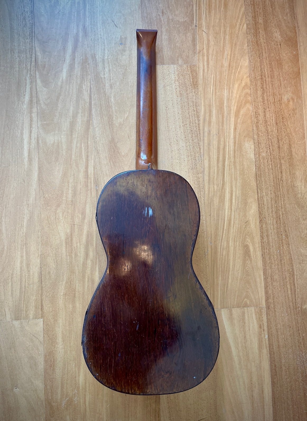

Quiz για δυνατούς μύστες. Η κιθαρα ειναι μια ισπανική του 1980.
Τι ξύλο είναι τα πλαϊνά;
  • Μηνύματα: 7.565
...πλατη δεν εχει ;  ;D
Η πλάτη ειναι καπλαμας , ουτε 1 μμ και δεν ειναι πορτοκαλί
Να το πάρει το ποτάμι. Και να πνίξει τους Ισπανούς που τα βάφουν όλα πορτοκαλί.
Από κάτω υπήρχε ένας ωραίος παλισανδρος που τον μασκάρεψαν σε μαονι...
Να κανουν τον παλισανδρο να μοιαζει με μαονι μου κανει για ανωμαλια. Πολυ πιο ομορφος ο παλισανδρος.

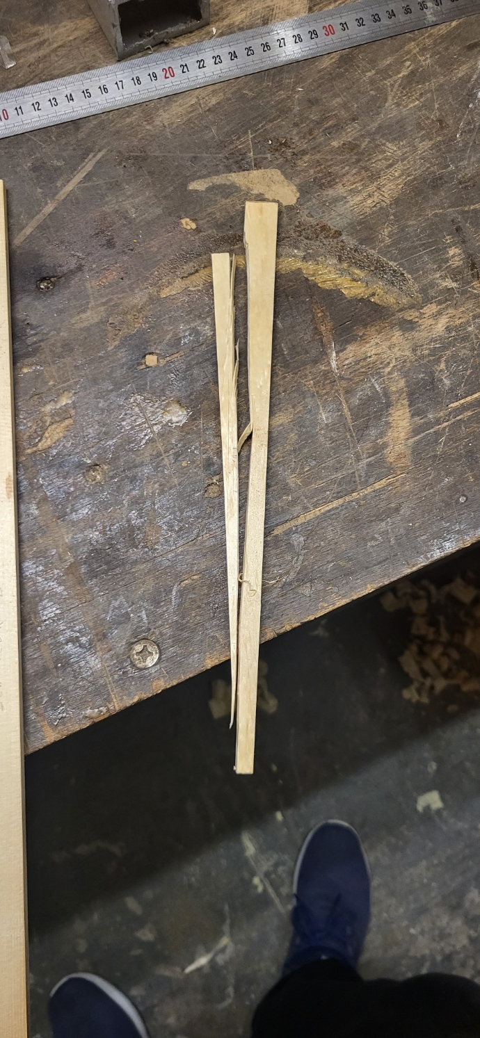

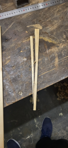

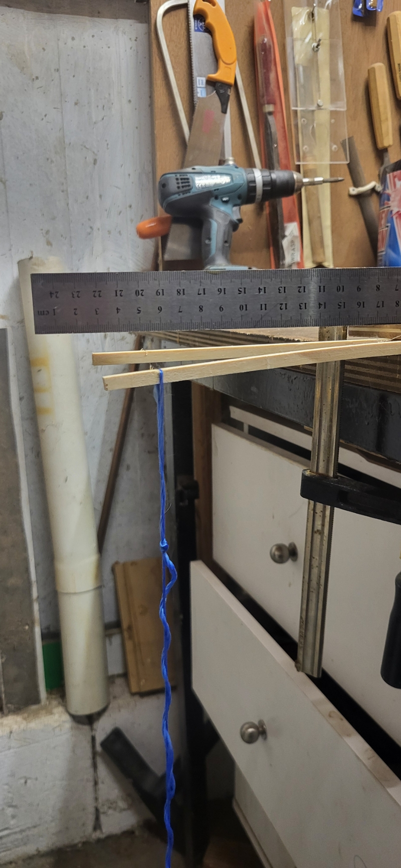

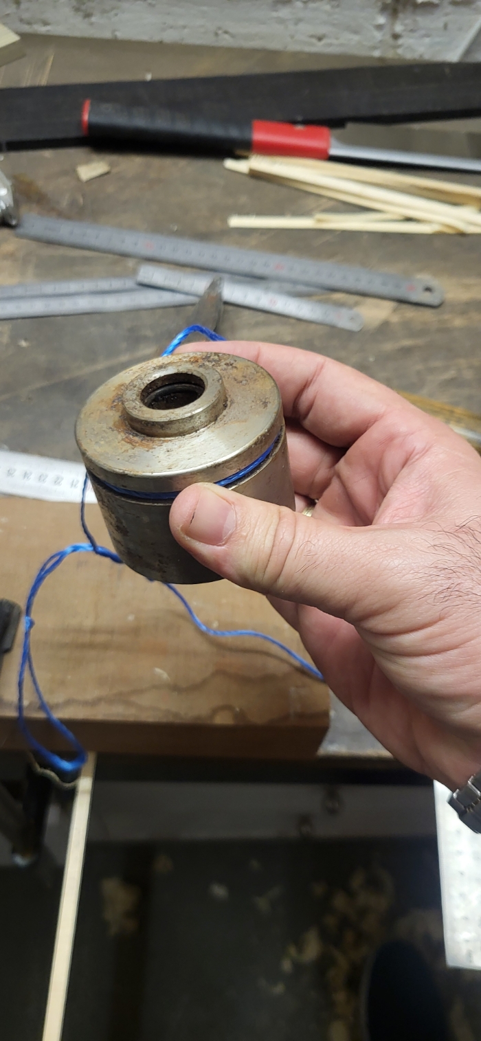

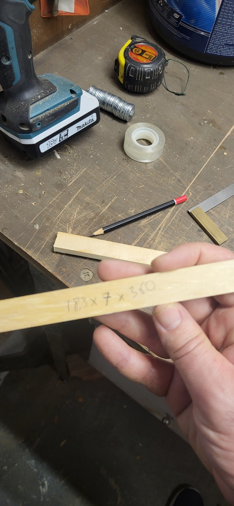

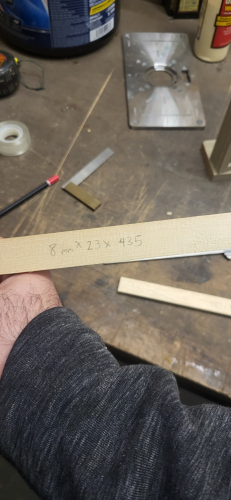

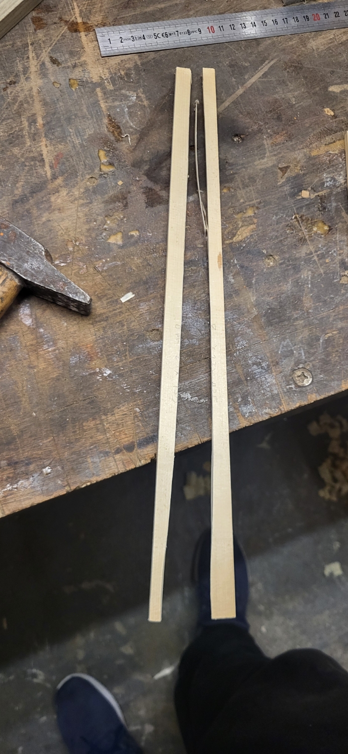

Χαίρετε σε όλους! Μετά,από μια συζήτηση που είχα με ένα μέλος από το φόρουμ μας για την σημαντικότερα τα καμάρια να είναι free run out ( πως λέγεται στα ελληνικα??) αποφάσισα να κάνω ένα πείραμα και να δω τι συμβαίνει τελικά.. θα παρουσιάσω τα δεδομένα και ο καθένας ας κρίνει πόσο σημαντικό είναι τλκ η όχι..

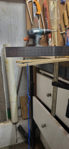

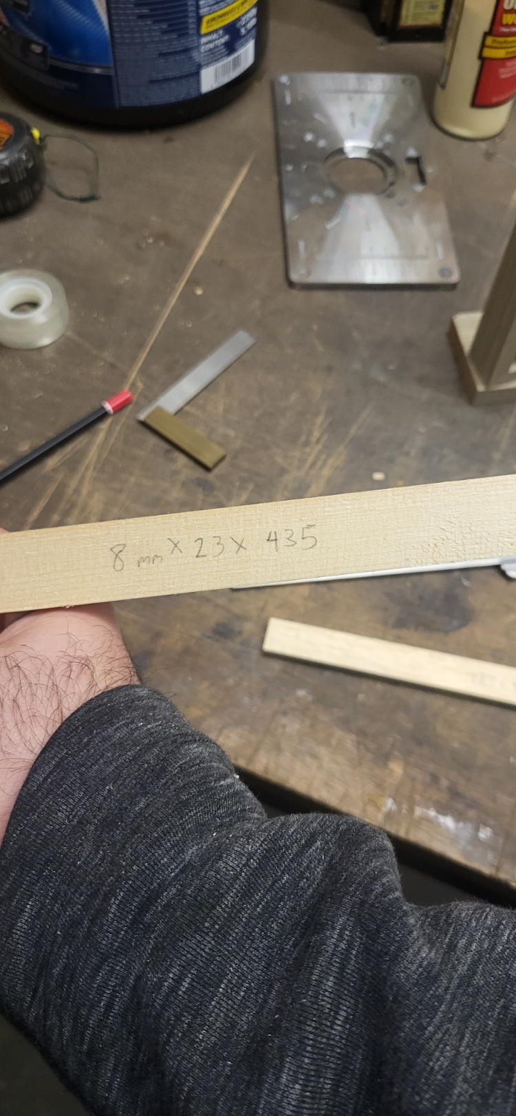

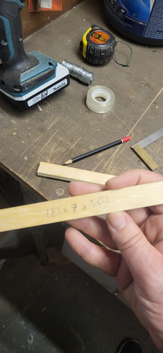

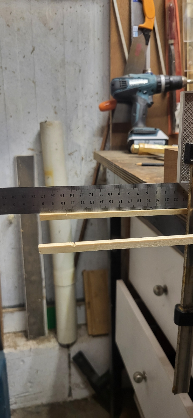

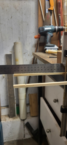

Έχω ένα καμαροξυλο πυκνότητας περίπου 360 kg/m³ το οποίο το αγόρασα από Έλληνα προμηθευτή και το run out ζει και βασιλεύει.. επίσης έχω και ένα δεύτερο με περίπου ίδια πυκνοτητα στο οποίο δεν υπάρχει run out..είναι άψογο το κομμάτι.. το χάλια κομμάτι αν και 30 πόντους προσπάθησα να το σκίσω και όλοσχιζοταν στο πλάι.. ενώ το άλλο ήταν 45 πόντους και σχιστηκε σε 2,πολύ όμορφα κομμάτια.. Στη συνέχεια διαμορφωσα δύο ίδια καμάρια διαστάσεων 5x5 χιλ και 20 πόντους μήκος..  τα ζυγίζω και έχουν βάρος 4,3 γρ το ελληνικό και 4,2γρ το free..λογικό μέχρι εδώ γτ έχουν παρομοια πυκνοτητα. Αφού έχω πιάσει με,σφικτηρα τα καμάρια και ενέχουν και τα δύο από 17 πόντους ακριβώς τοποθετώ στην άκρη τους ένα βάρος του 980 γτ για να δω την εκτροπη του καθένα. Τα δεδομένα είναι τα εξής. Το free run out εκτραπηκε σχεδόν ένα χιλ λιγότερο. Η μέτρηση έγινε με παχυμετρο και έγιναν πολλές μετρήσεις.. το σίγουρο είναι,ότι εκτραπηκε από 0,7 έως 1 χιλ..λιγότερο πάντα.. ίσως ακούγεται αμελητέο.. για μένα δεν είναι.. αν,σκεφτώ ότι αυτό διαδραματιζεται στο low bout που είναι το 90% του οργάνου και αν σκεφτώ ότι 7 καμάρια κρατάνε το καθένα από 0,7 χιλ περισσότερο και είναι και αμελητέα όντως ελαφρύτερ
ο.. το 0,1 γρ σε,κάθε καμάρι δεν λέει και πολλά.. ΙΣΩΣ να λέει περισσότερα σε 2 καπάκια που να είναι ίδιας πυκνότητας το ένα χάλια και το άλλο free,run out..θα το δούμε μελλοντικά.
Αυτό όμως που μου έκανε τρομερή εντύπωση ήταν πόσο άλλαζε η ακαμψία σε ελάχιστες μεταβολές του βάρους στο ίδιο καμάρι.. εξηγούμε.  Το free run out όταν ήταν στα 4,8 γρ δλδ 0,6 γρ βαρύτερο, μιλάμε για 2,ροκανιες ακόμα τότε η εκτροπη στο ίδιο βάρος ήταν 6 χιλ λιγότερο!!!διανοηστε πόση δύναμη έχασε,το καμάρι με μισό γραμμάριο από το ύψος του??πολλοι θα πουν οτι ανακαλυψα παλι τον τροχο αλλα ηθελα να το διαπιστωσω και να το μοιραστω..αυτά από μένα!
