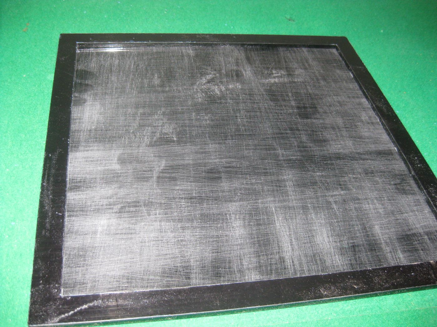

σειρα εχει το σκακι:
κοπηκανε στιο λειζερ κομματια ασπρο (πορσελανη) κ μαυρο (πλεξι) 3αρι
εκοψα βαση απο πολυστερινη αφου εβαλα και ενα περιθωριο, και ενα πλεξι μαυρο 5αρι να κολληθει απο πανω στην ιδια ακριβως διασταση, ωστε να φωλιασουν τα κομματια λευκο-μαυρο)
χρησιμοποιησα κολλα σολβεντ, ενα υγρο που διαλυει την μοριακη δομη ωστε να κολληθουν μεταξυ τους.
η εφαρμογη εγινε με συριγγα
κολλα κ κομματια ασπρο μαυρο
η βαση
εφαρμογη
...και σιγα-σιγα το χτισιμο
μετα την ολοκληρωση, εβγαλα τα προστατευτικα φιλμς
κολλησα πατουσακια σιλικονης απο κατω, μη κ τυχον στη διαρκεια αγωνα το σκουντηξει κανεις το τερεν κ εχουμε τιποτε αγκαλιασματα....  ;D

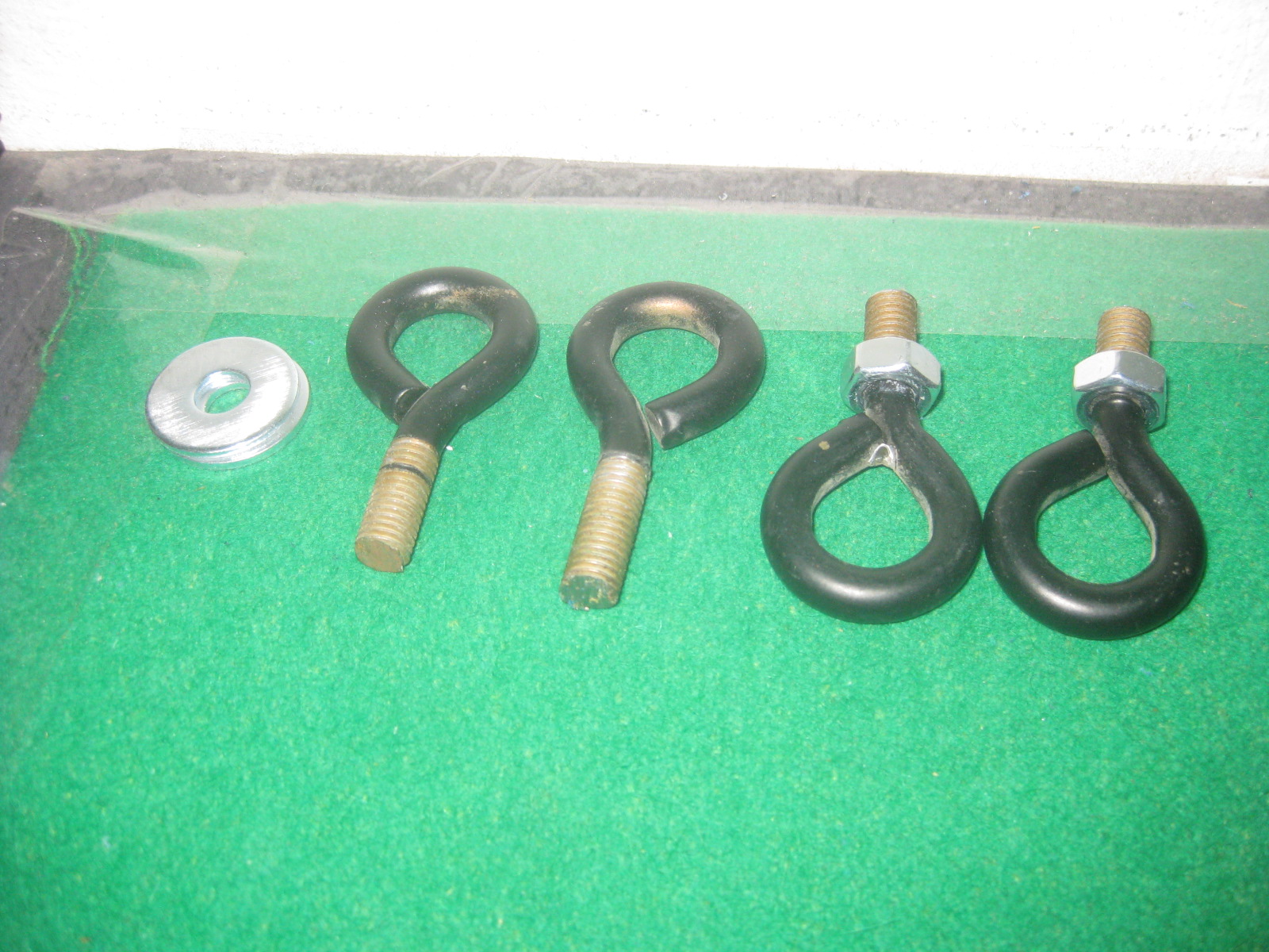

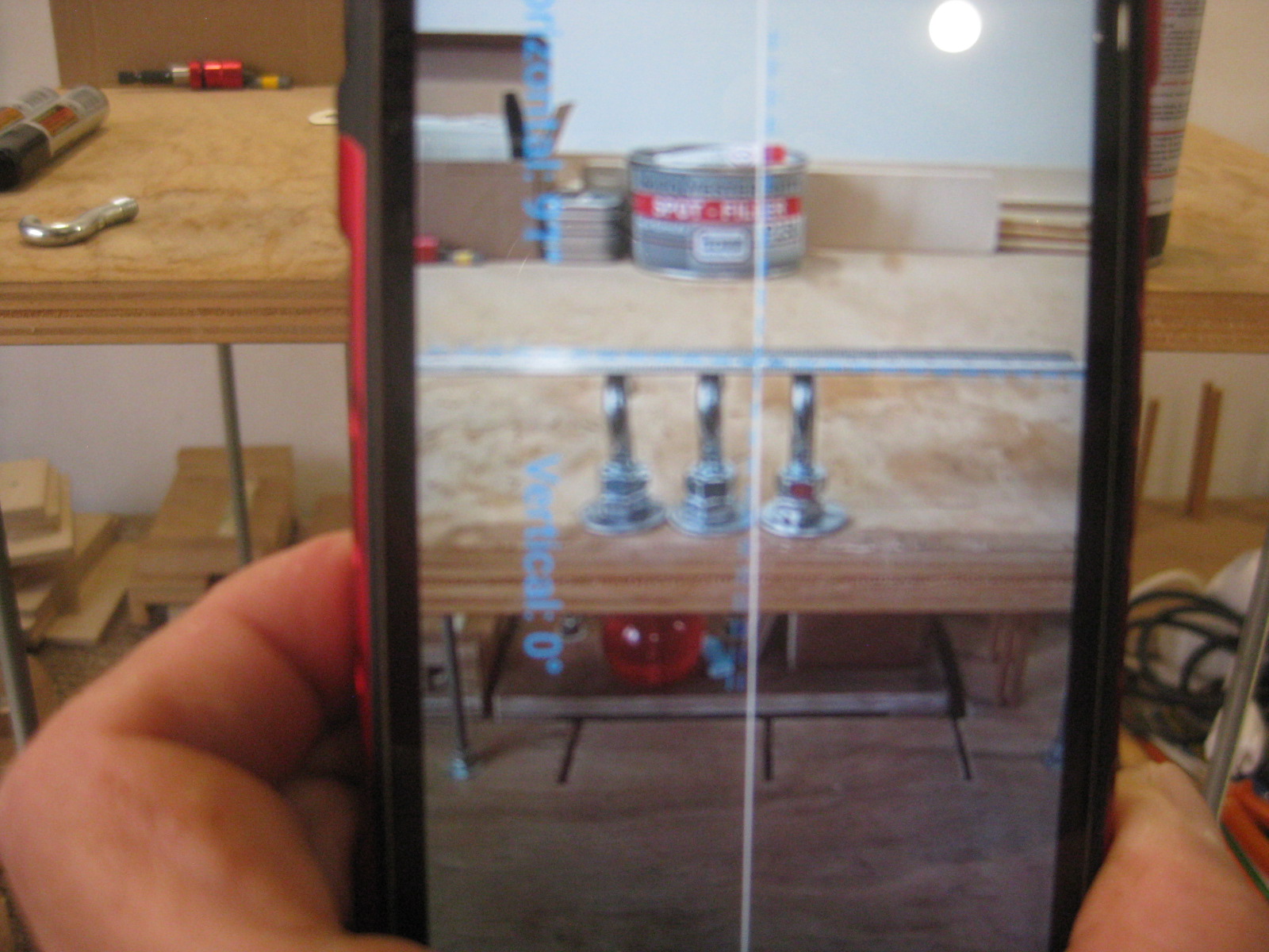

βρεθηκε και το αλογακι...
κοπηκε μεσα απο ενα παραφερναλιο, δεν ξερω πως το λενε αποστατης ενα πραγμα.
με εβρισε ο χρωματοπωλης , του τα ζαλισα , καθε μερα απο μια βιδα...  ;D
και μια εφαρμογη στο κινητο, για να ειναι ολα ισα τα αλογακια... και κολληθηκαν καταλληλα {celebrate012}

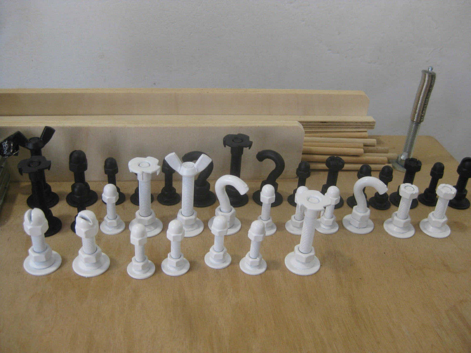

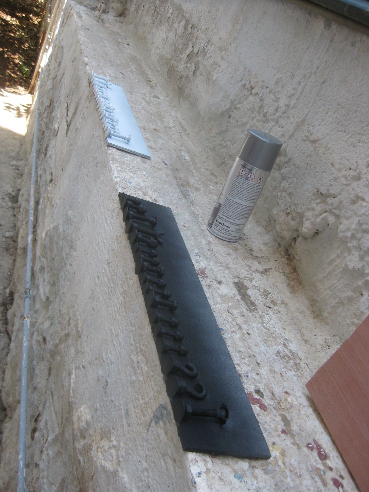

με ασταρι σπρευ περαστηκαν ολα
και κατοπι βαφτηκαν ασπρα ματ μαυρα ματ.
ευτυχως ειναι ταχυστεγνωτο, πολλα-πολλα χερια, ψιλο - αχνη, και με τη ζεστη, μεσα σε μια μερουλα φινιτο...  {celebrate012}

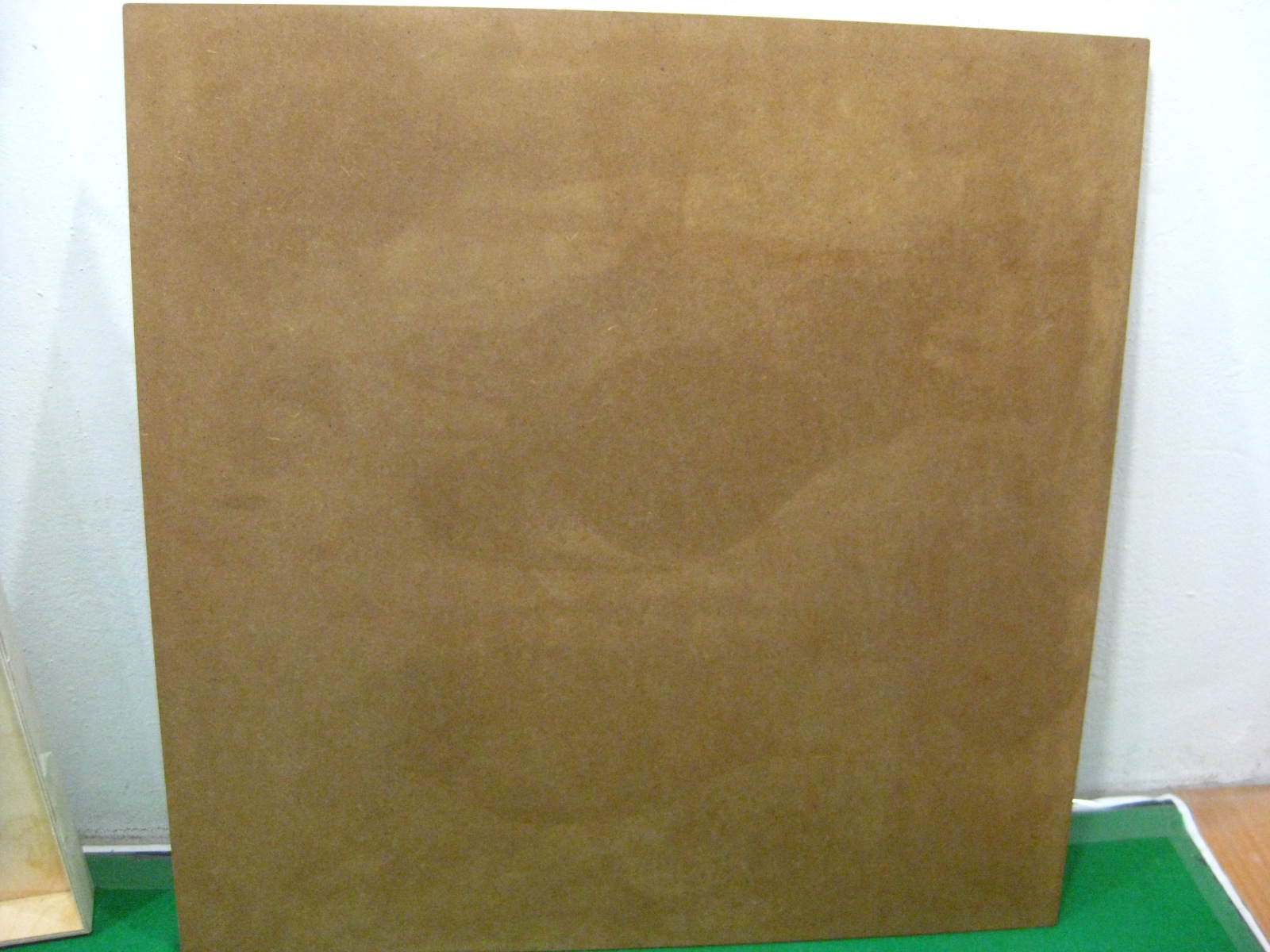

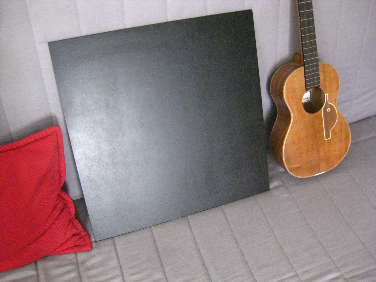

Εχουν κοπει 2 τελαρα για επιφανεια παιχνιδιου 50 Χ 50 cm, και ενα ακομη τριτο σε περιπτωση λαθους ή αστοχιας
αυτα βαφτηκαν απο κατω με μαυρη μπογια, και απο πανω περαστηκαν δυο χερια λουστρο ωστε να κολληθουν απροσκοπτα οι ''οδοι'' κλπ
