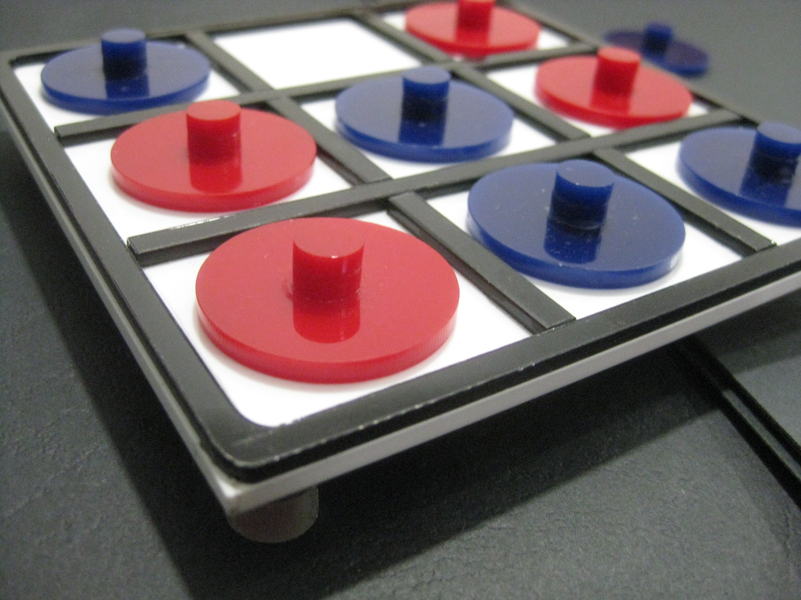

Ξεκινησα να φτιαχνω μικρα παιχνιδακια, να φτιαξω μια συλλογη, εγγονια θα ρθουν να βρουνε κατι, κιθαρες δε θα υπαρχουν ερχεται χειμωνας ελνινιο που λεει κανει κοντρες με την λα-νινια , του χιονιου το κιγκλιδωμα, θα καψουμε κ τον καναπε...

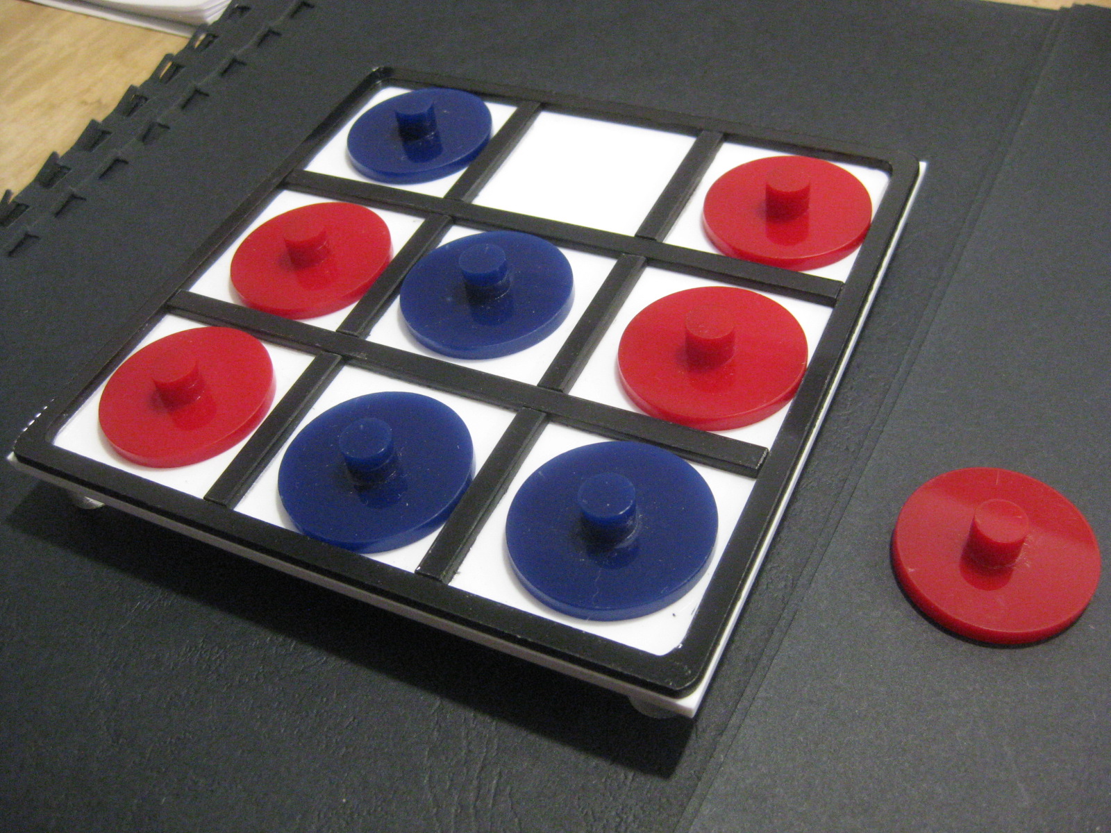

1ο παιχνιδι ξεκινησα τι αλλο απο την τρικλιζα, με την ιστορια του να ακουμπαει στην αρχαια ελλαδα.
φτιαχτηκε ολο απο πλεξιγκλας (διαφανα-κοκκινα-μπλε-ασπρα κομματια) και πολυστερινη (μαυρα κομματια) , και κοπηκε στο λειζερ
κολλα σολβεντ (στην ουσια ειναι διαλυτης , που λιωνει το κομματια που ερχονται σε επαφη)
σχεδιαση δικια μου  ;D

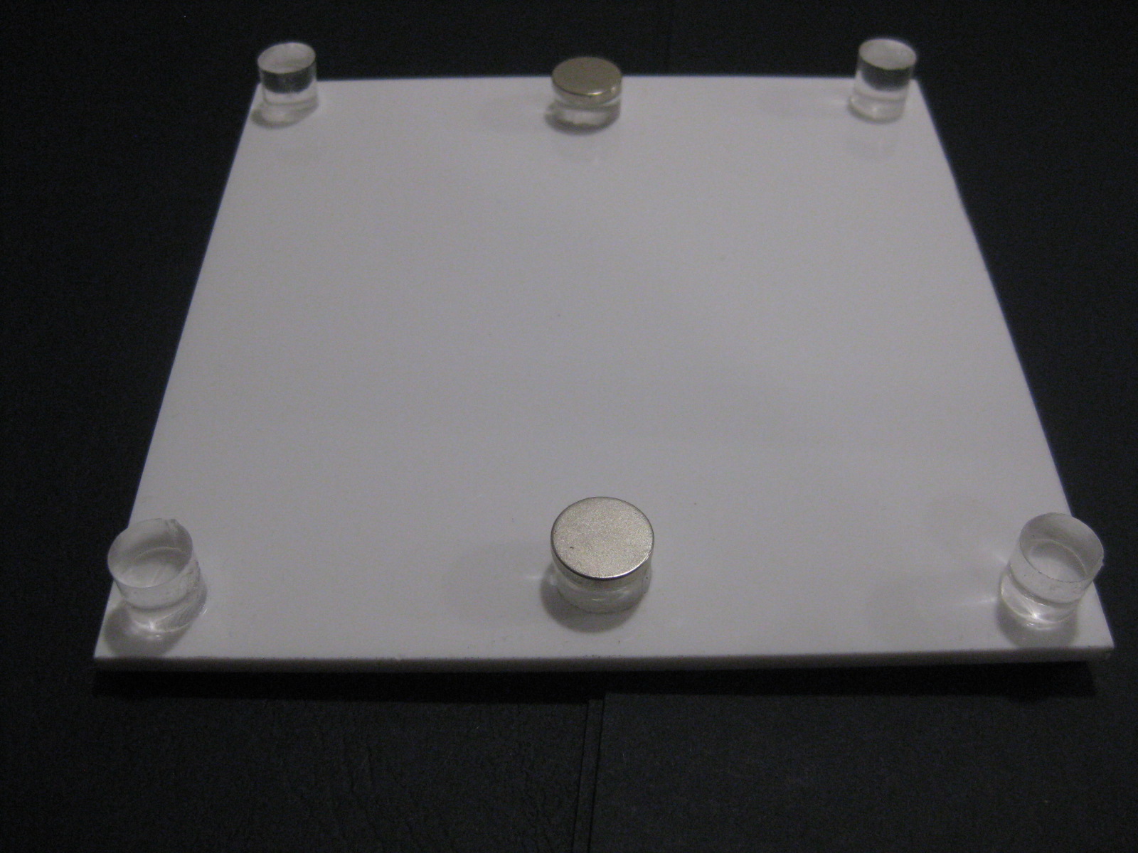

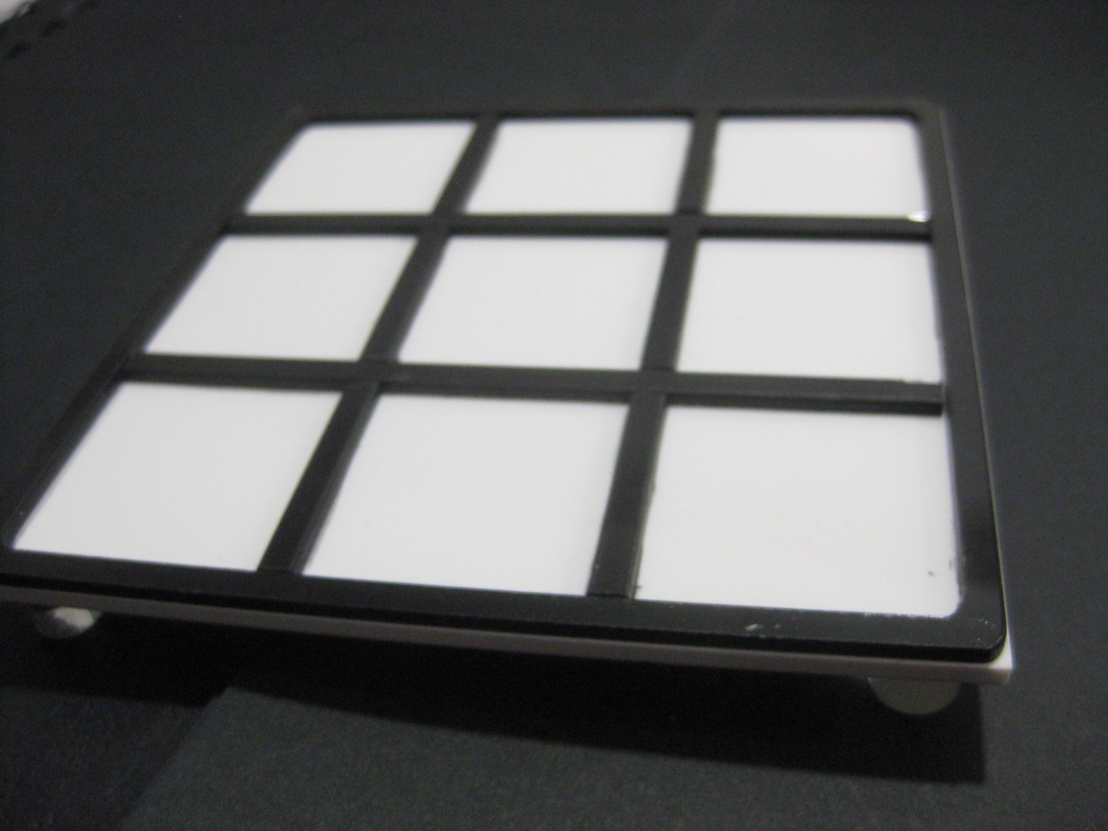

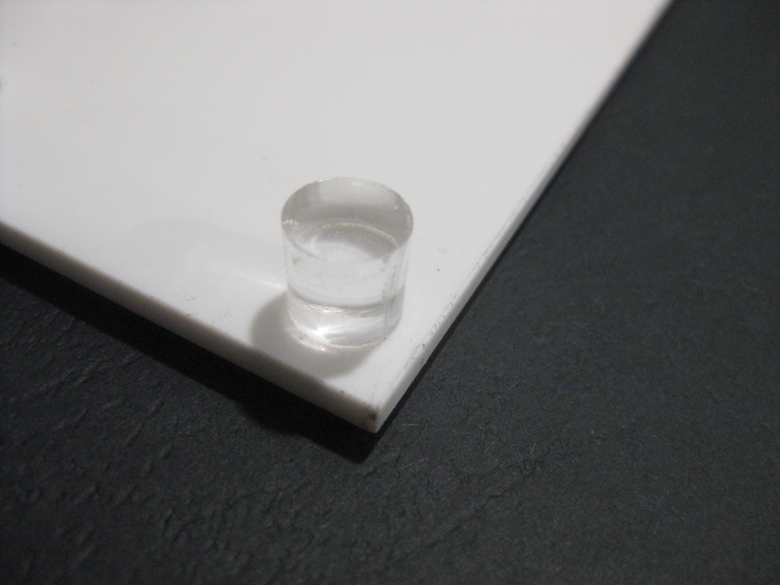

στη βαση του παιχνιδιου (γακλακτερο πλεξι ) διαστασεις 12Χ12 εκ, κολληθηκαν απρα διαφανα ποδαρακια φ0.8 στις 4 γωνιες.
επισης κολληθηκαν πανω σε στρογγυλη βασουλα 2 μαγνητακια , οσοι τα θυμουνται ειναι τα αγαπημενα μου υλικα για ανοιγοκλειμα διαφορων αντικειμενων
στη συνεχεια πανω στο μπορντ, κολληθηκαν λωριδες μαυρες 2 χιλ

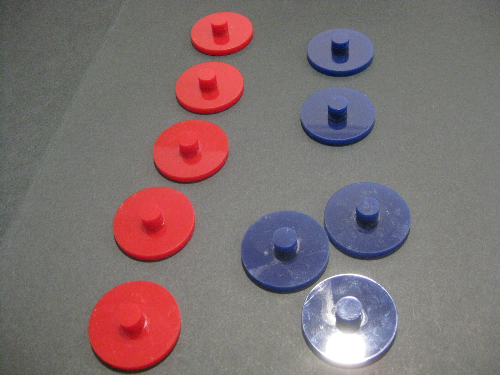

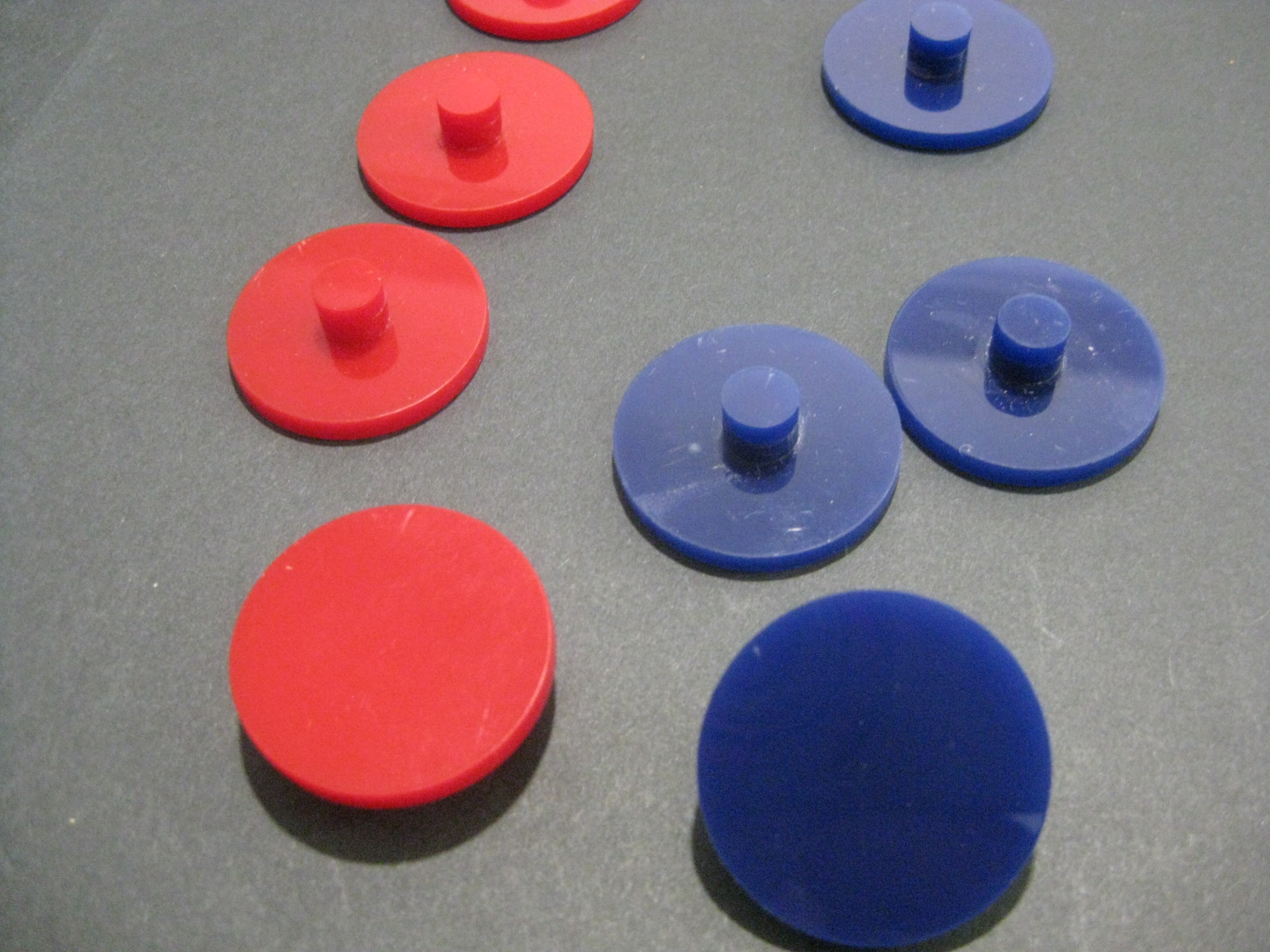

κατοπι φτιαχτηκανε τα κομματια-πουλια των παικτων, σε συνδυασμο κοκκινο-μπλε
επιλεχθηκε διαμετρος 2 χιλ μικροτερη απο τις διαθεσιμες θεσεις, και κολληθηκαν μικροτερα κομματακια στρογγυλα για να μπορεις να τα πιανεις
στο συνολο...

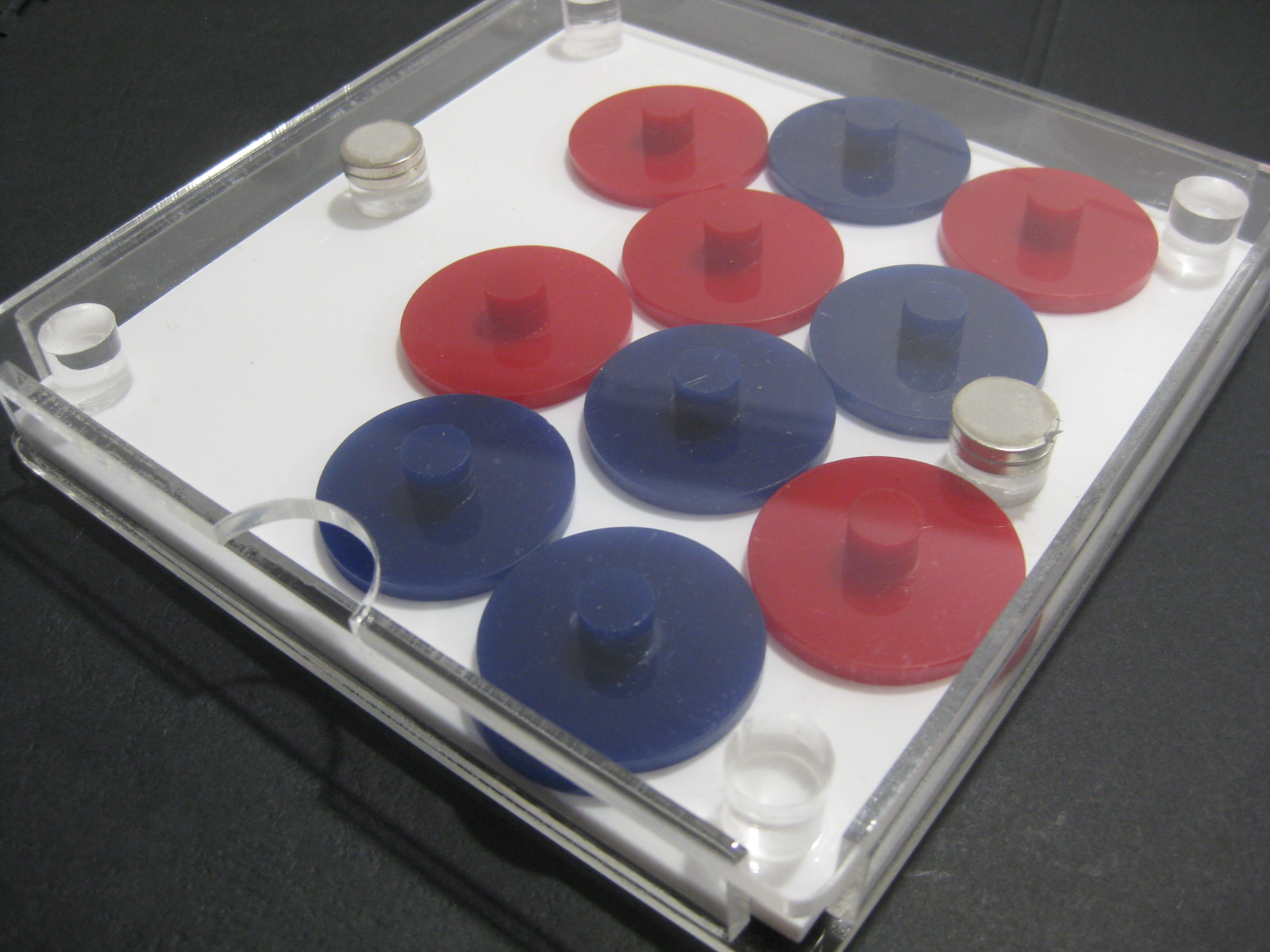

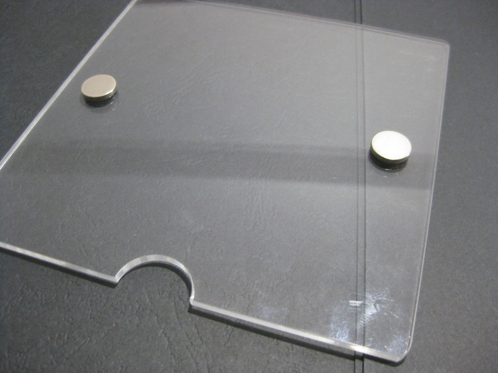

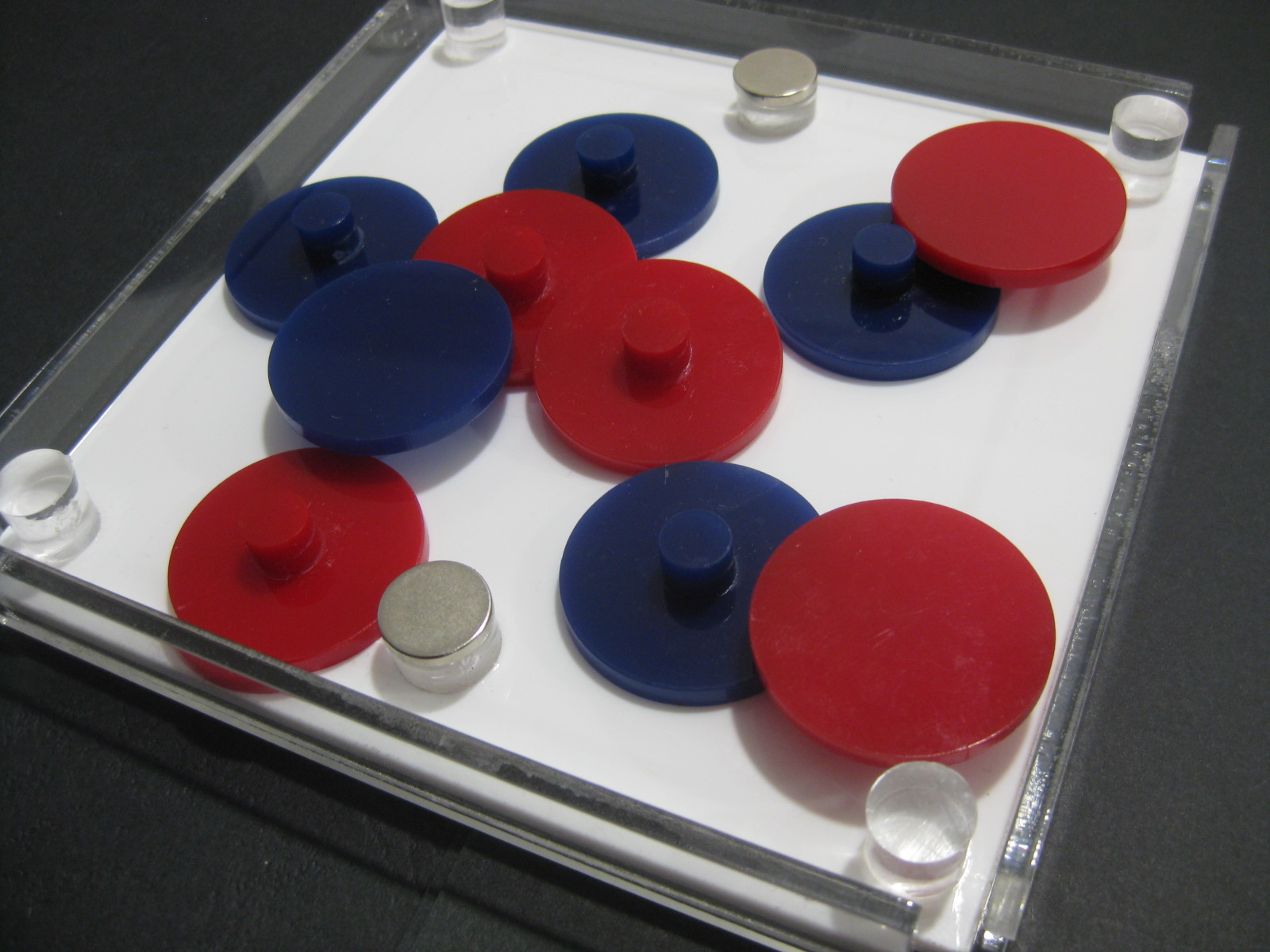

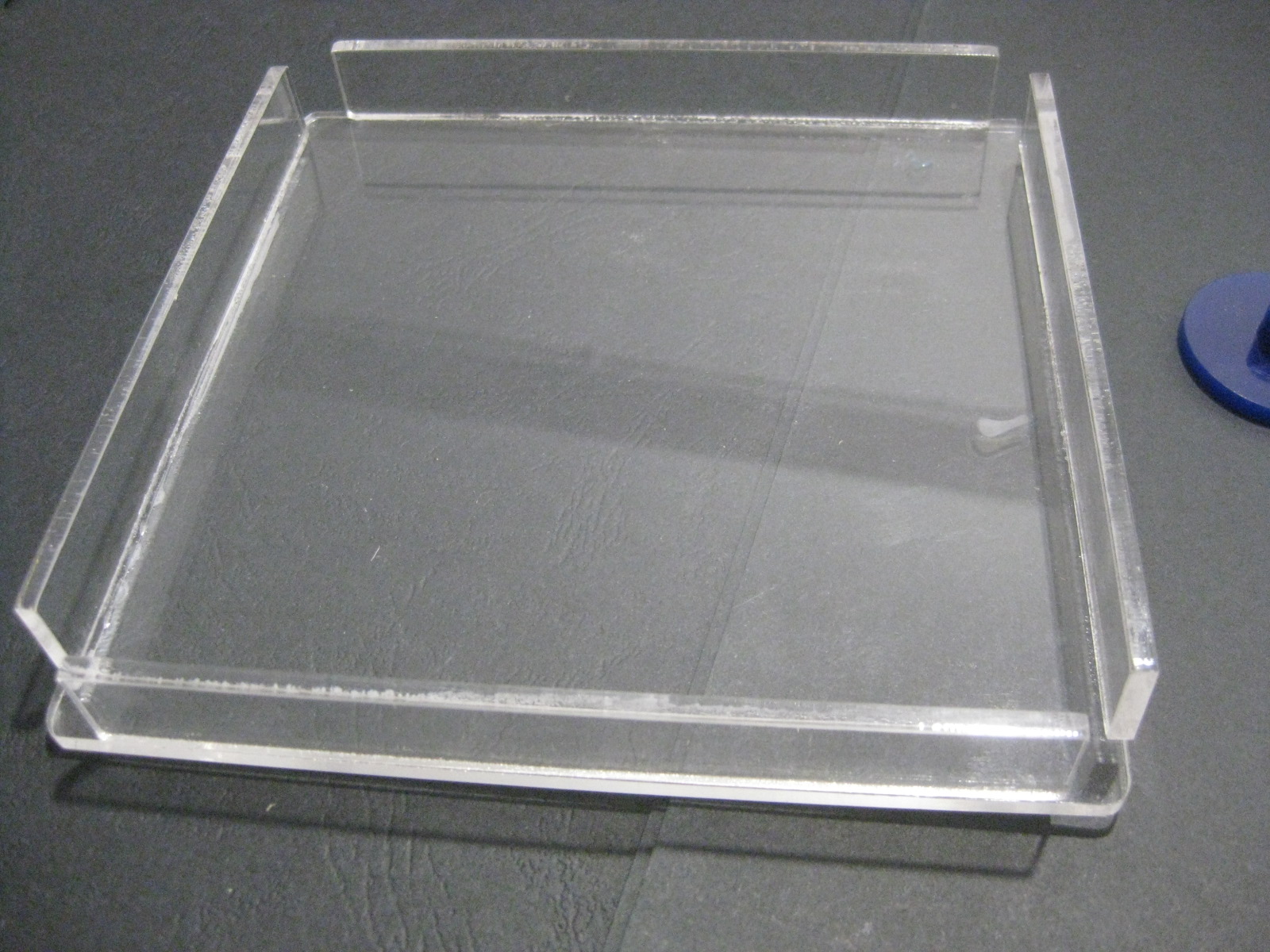

φυσικα εφτιαξα και μια θηκη, την εκανα απο διαφανο υλικο.
το διαφανο επιλεχθηκε διοτι αν φτιαξω αρκετα να μοπορεις να βλεπεις τι ειναι το καθε ενα χωρις να το ανοιγεις.
η βαση στην ουσια χρησιμοποιειται για να μει το μπορντ αναποδα
 με αυτακια γυρω γυρω που θα φωλιαζει το καπακι

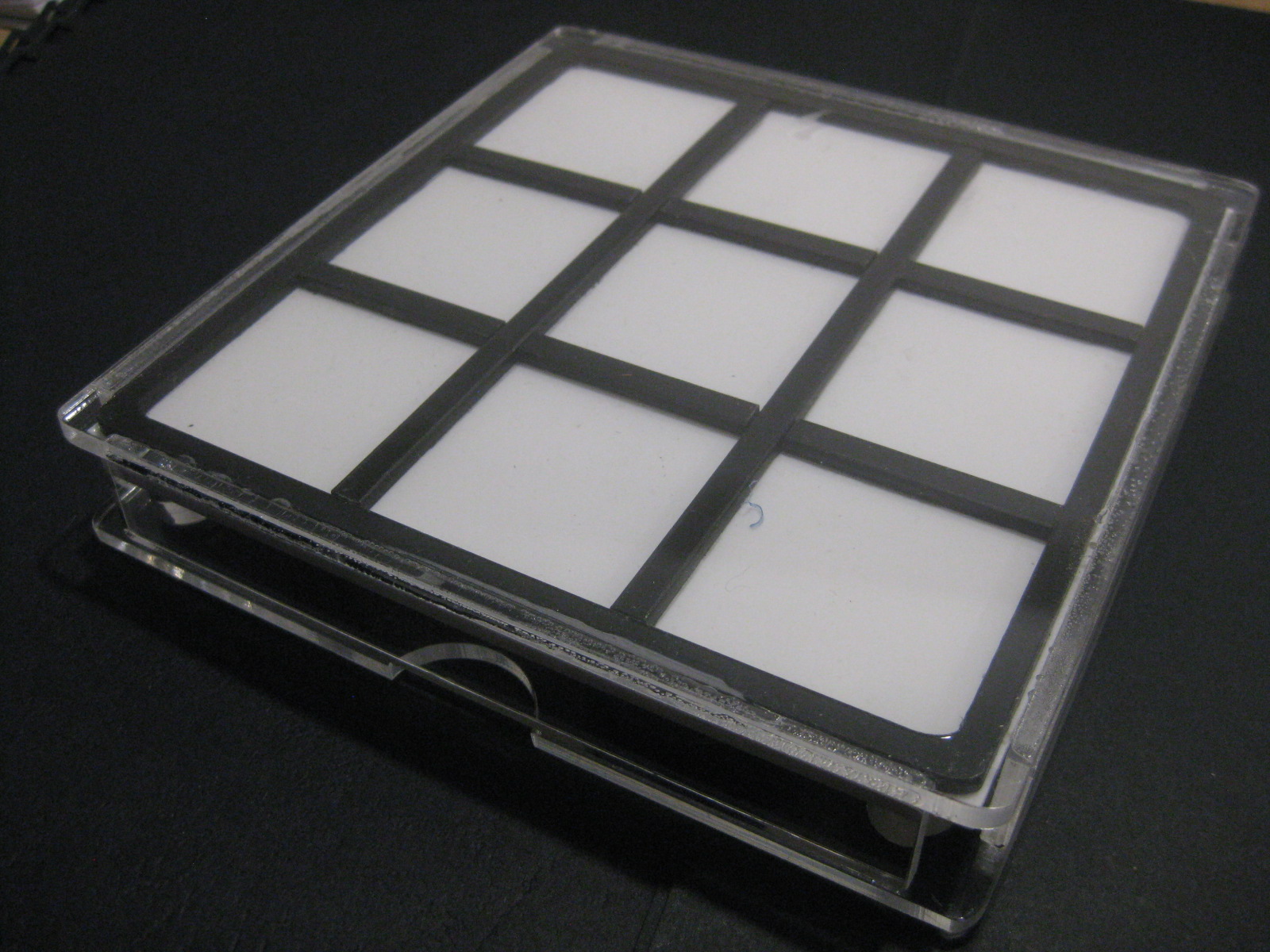

το καπακι, στο ποιο μπηκαν τα αντιθετα μαγνητακια

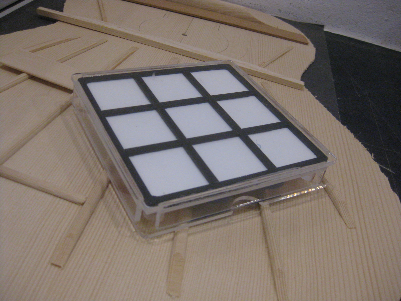

εδω με το μπορντ μεσα στη βαση
βαζεις τα πουλια μεσα
και βουαλα... κουμπωνει στην ουσια, το καπακι πανω στο μπορντ
εδω "αναποδα"
και τελος, για συγκριση μεγεθους  {celebrate015}

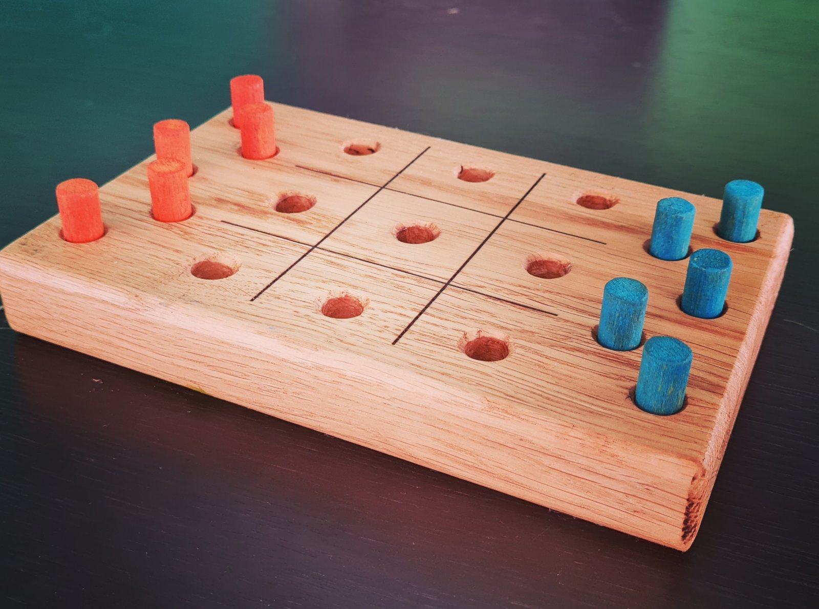

Να συνεισφέρω και εγώ στην συζήτηση με αυτά που έχω φτιάξει κατά καιρούς από παιχνίδια...
Μια τρίλιζα που έφτιαξα παρέα με τον γιο μου , για εργασία στο σχολείο , που θα αντάλλασαν τα παιδιά μεταξύ τους δωράκια τα χριστούγεννα...

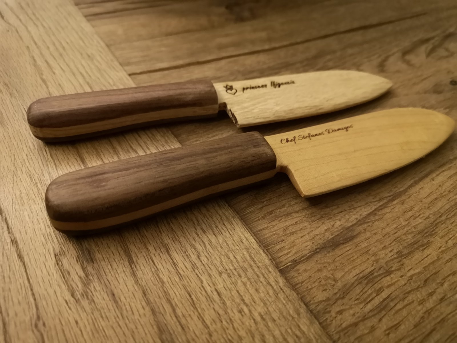

Μαχαίρια για τους μικρόυς σεφ μου από καρυδιά - κελεμπέκι

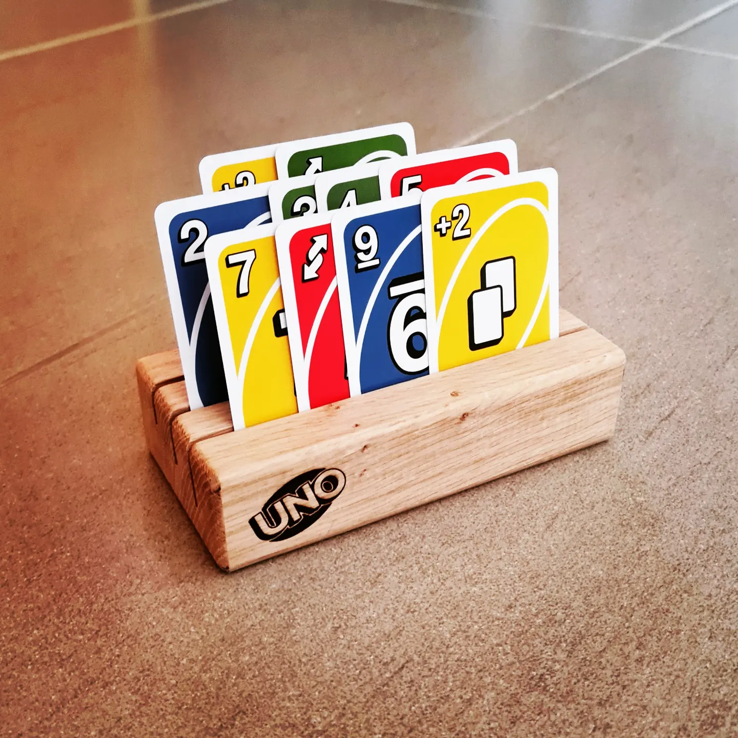

Βάση καρτών για το αγαπημένο uno

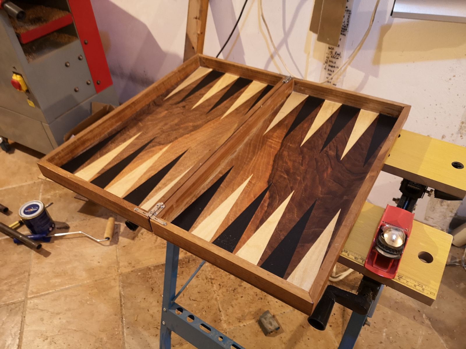

Και ένα τάβλι , όχι όσο πετυχημένη προσπάθεια θα ήθελα...
