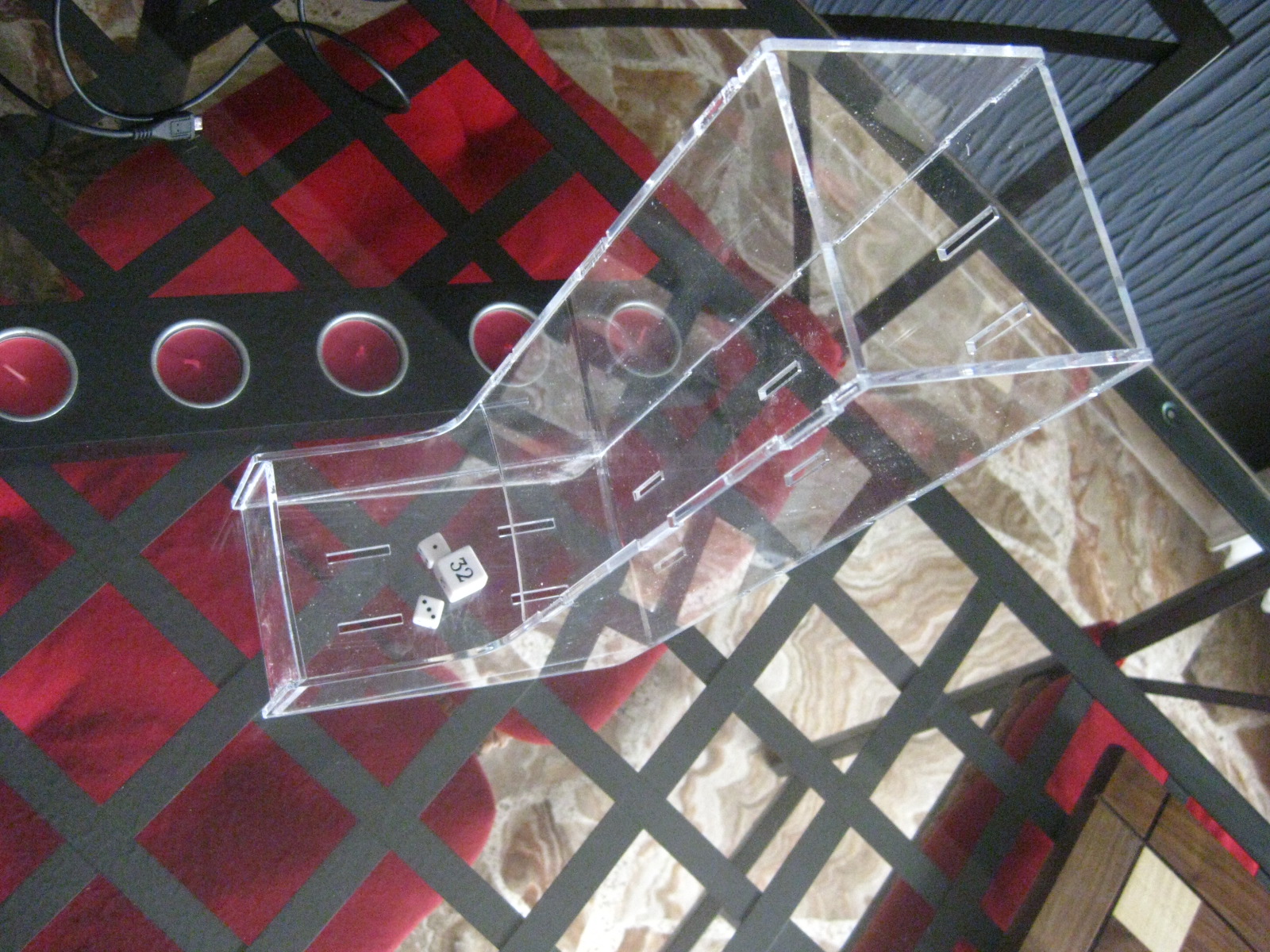

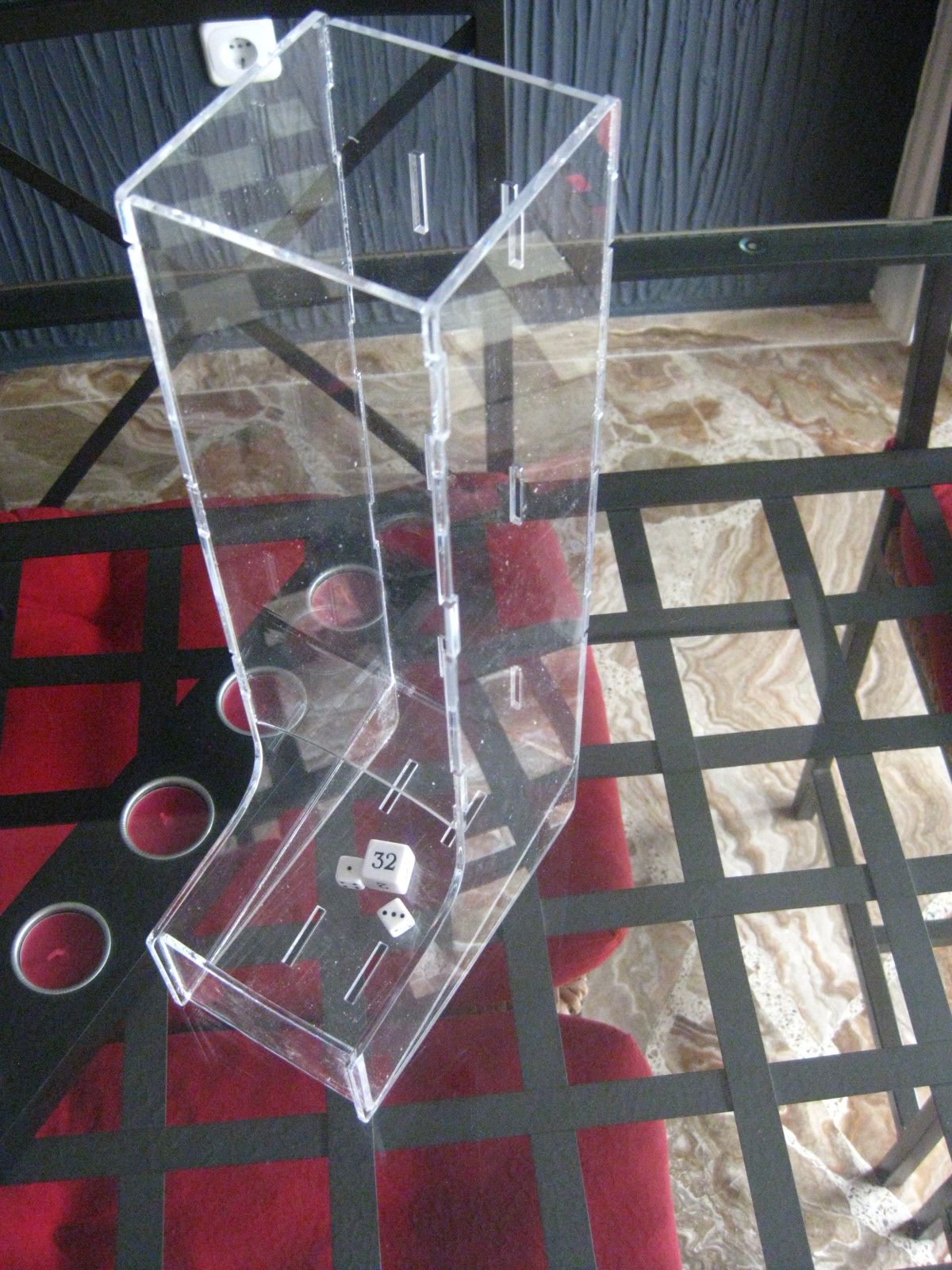

χαριζεται στο μητσο - γιαννη, οποιος προλαβει, τη μπαρμπουτιερα ειδε  ;D
να ριχνεις τα ζαρια αφοβα...
φτιαγμενη απο τα χερακια μου, σχεδιασμος, και κοπη μετα στο λειζερ απο διαφανο πλεξι τριαμισαρι.
η μαλλον δε χαριζεται, κοροιδο ειμαι;
μοσχοπωλειται , μια μπυριτσα παγωμενη...  μπυρα

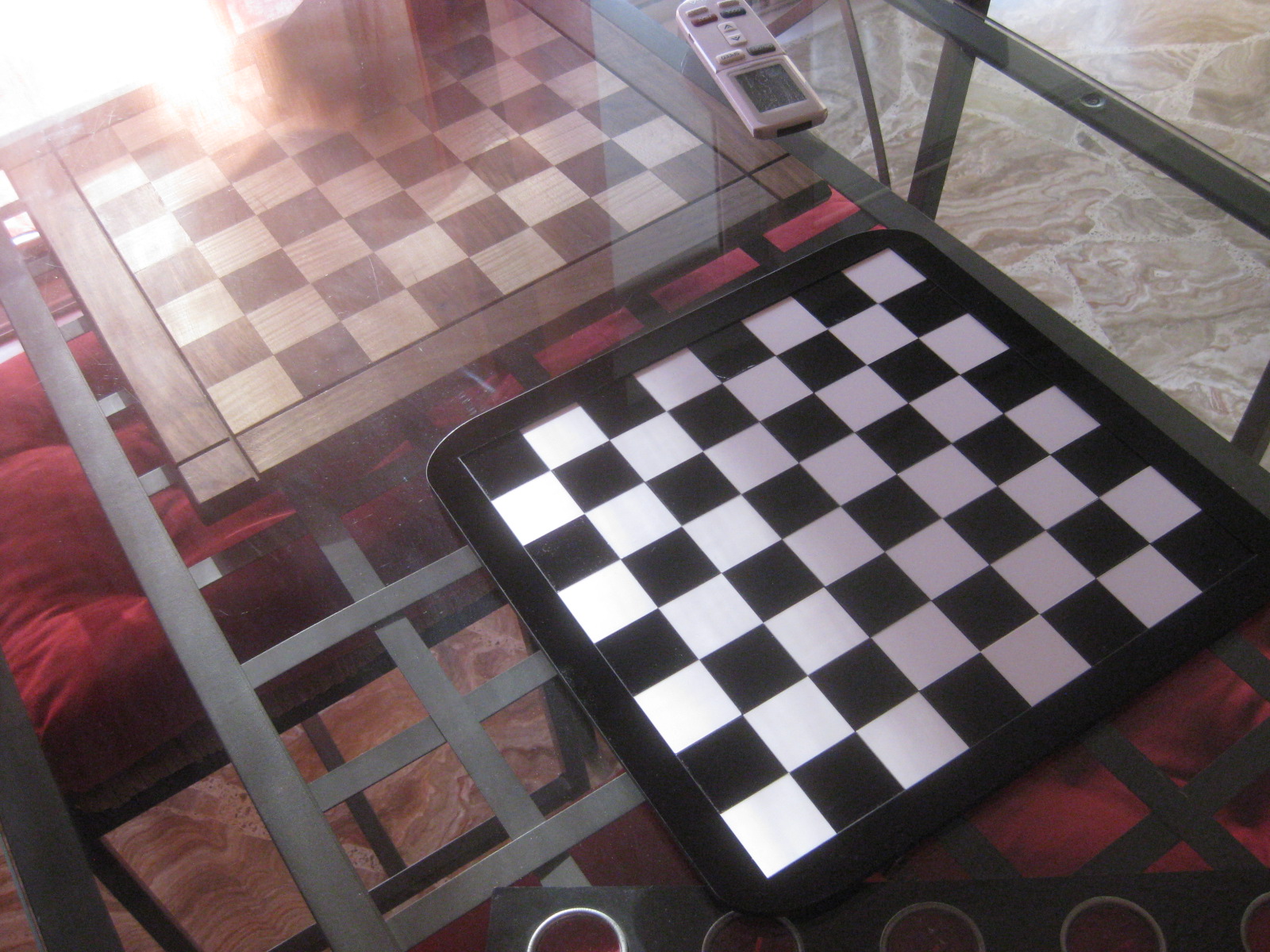

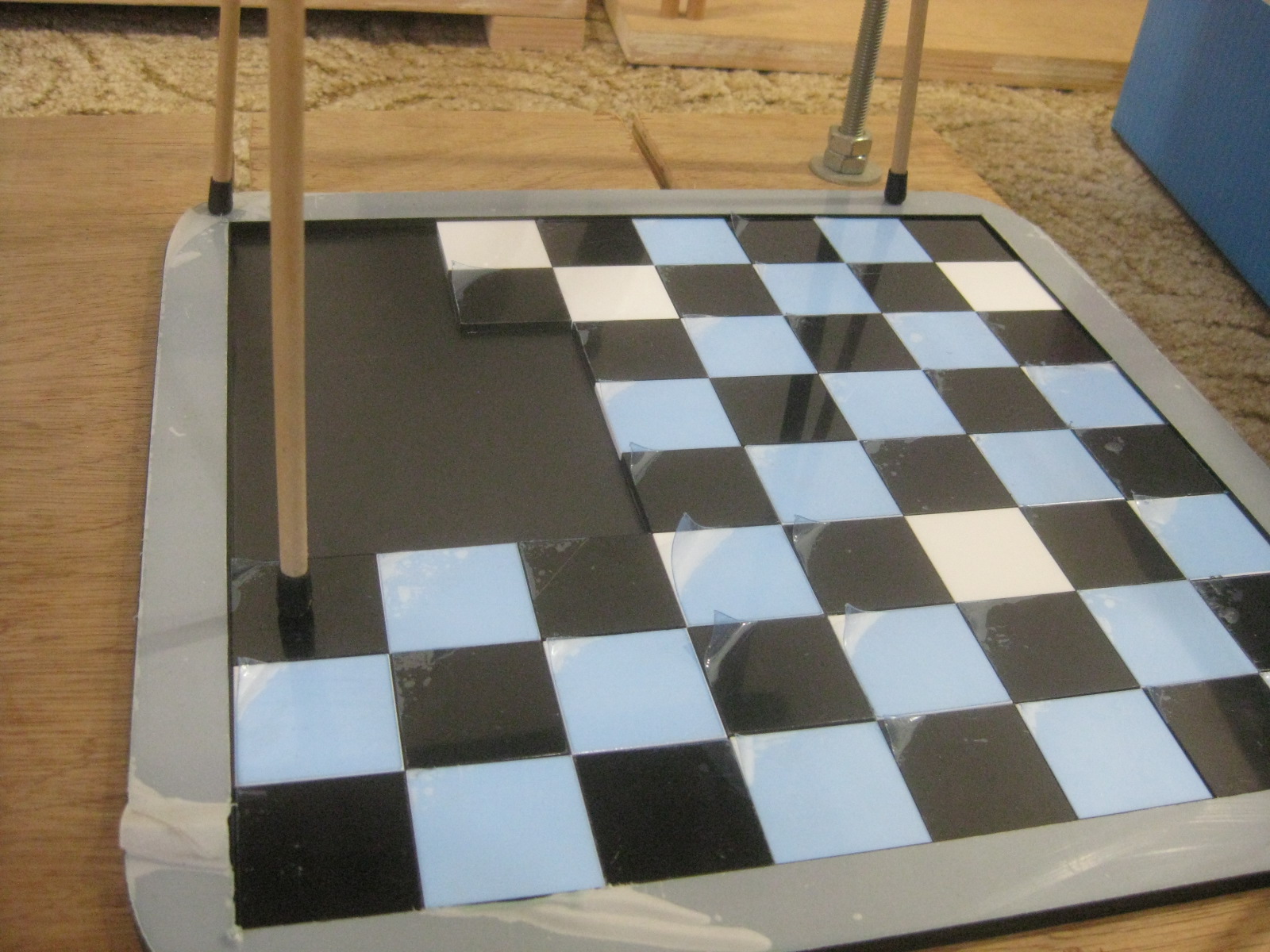

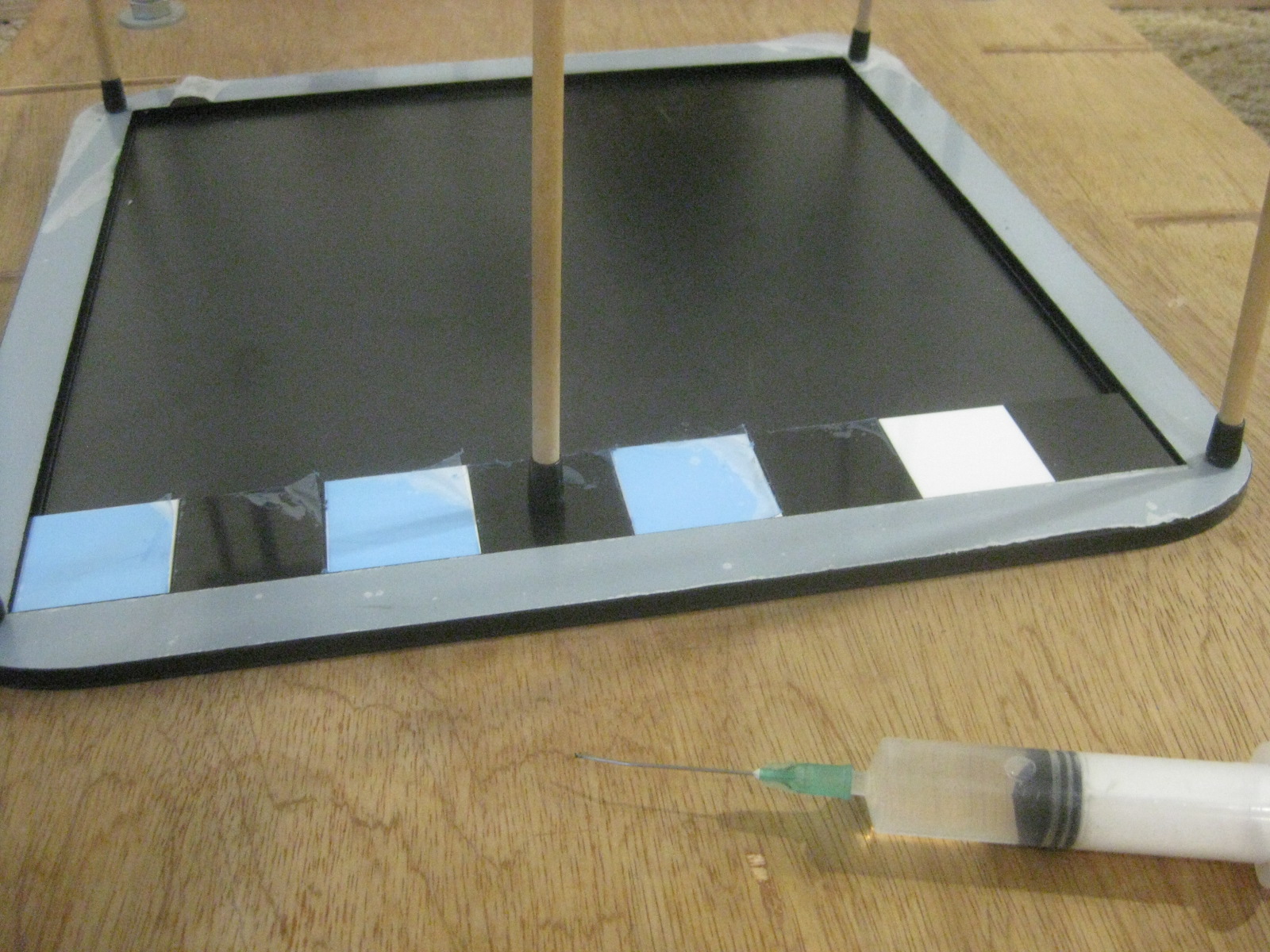

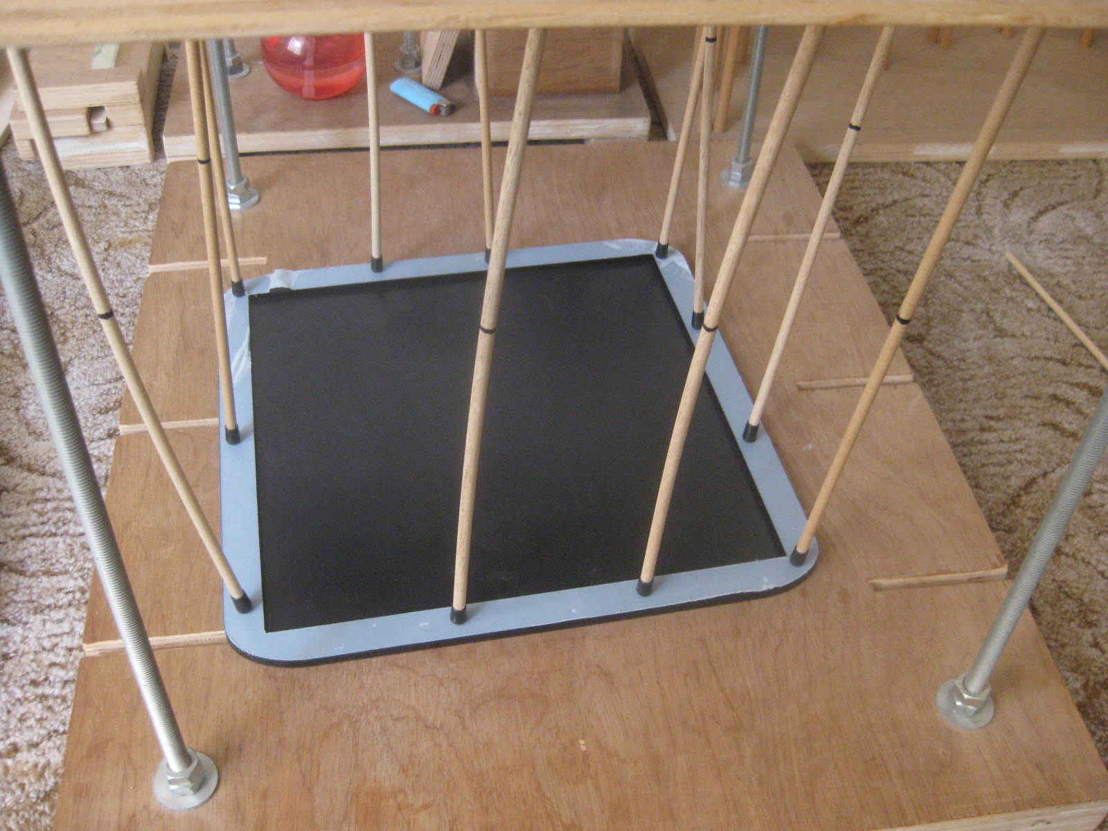

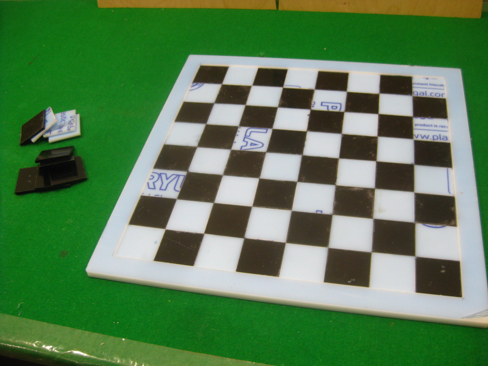

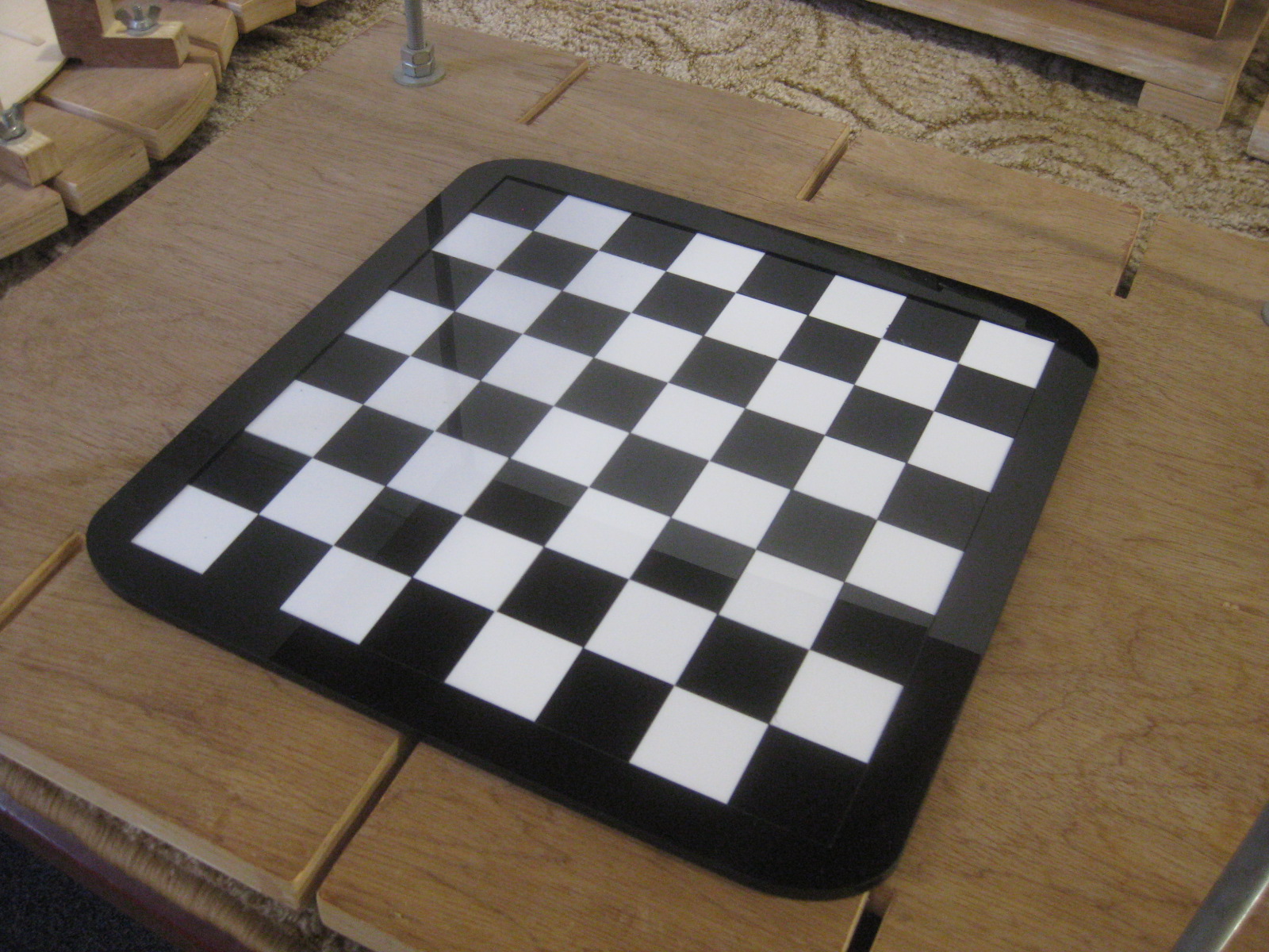

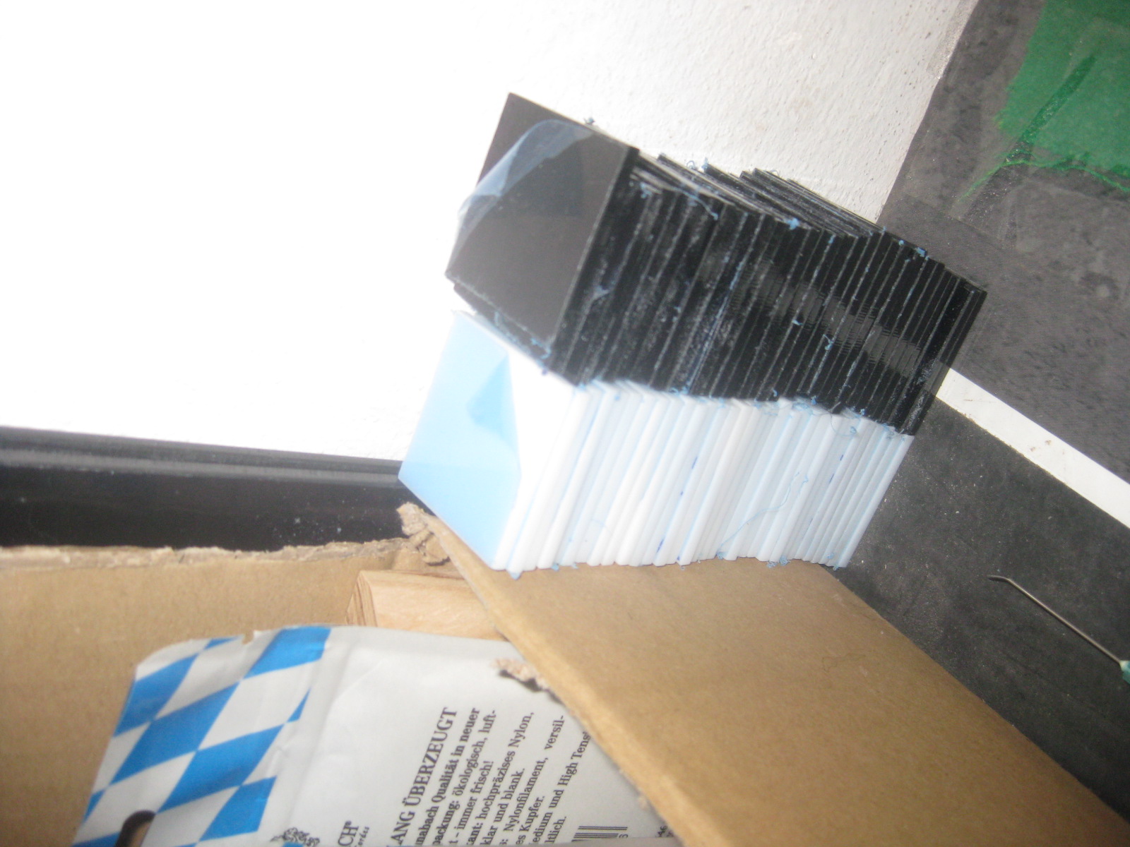

σειρα εχει το σκακι:

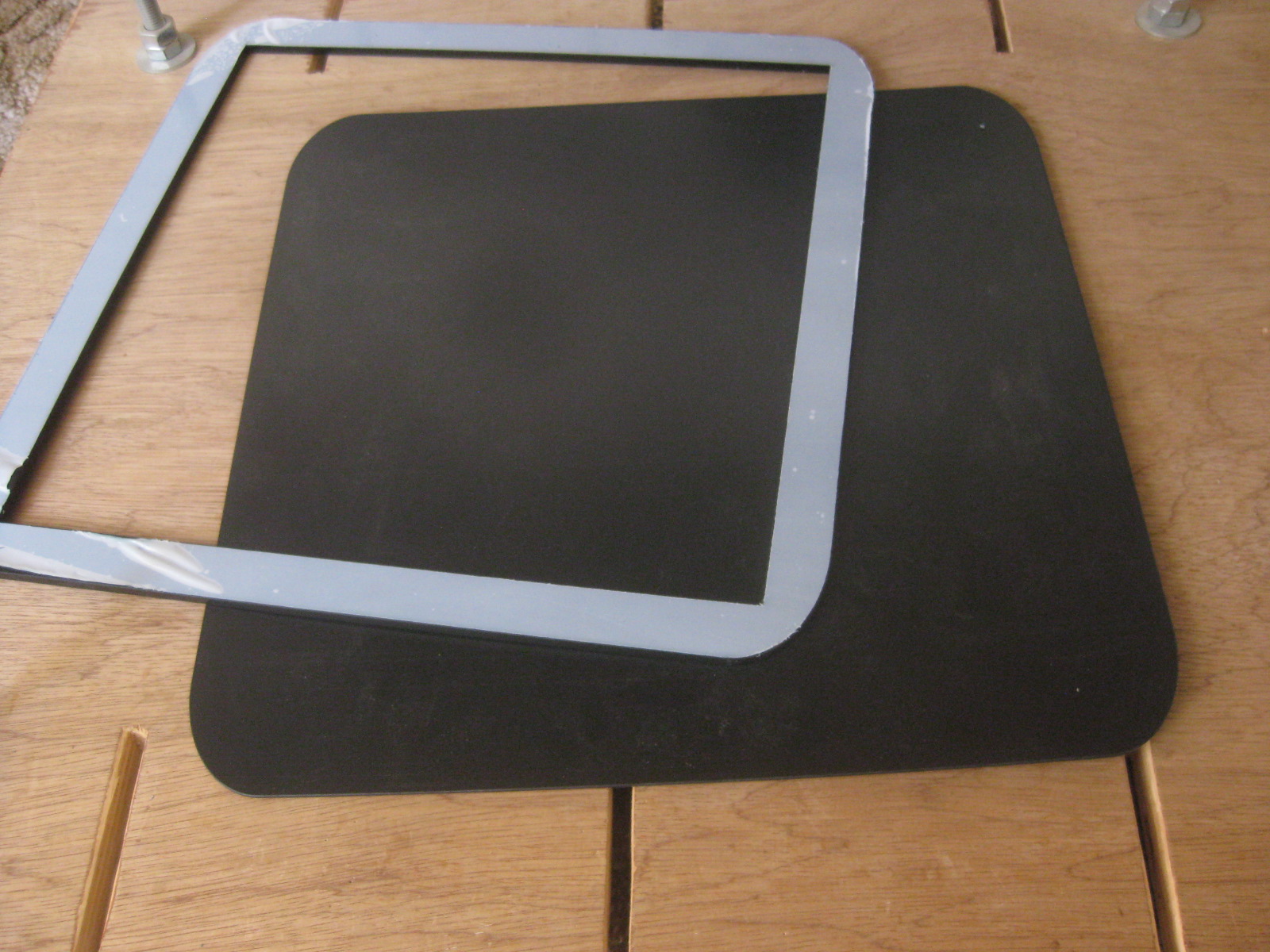

κοπηκανε στιο λειζερ κομματια ασπρο (πορσελανη) κ μαυρο (πλεξι) 3αρι
εκοψα βαση απο πολυστερινη αφου εβαλα και ενα περιθωριο, και ενα πλεξι μαυρο 5αρι να κολληθει απο πανω στην ιδια ακριβως διασταση, ωστε να φωλιασουν τα κομματια λευκο-μαυρο)

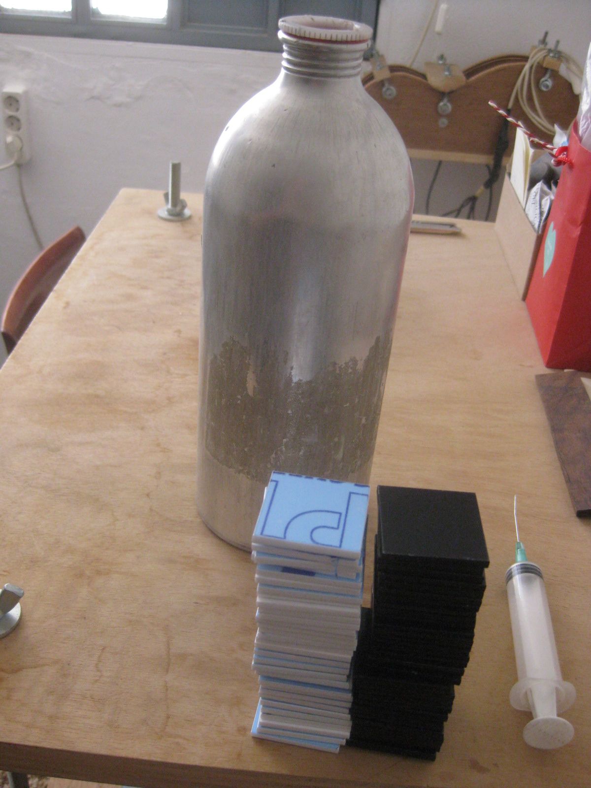

χρησιμοποιησα κολλα σολβεντ, ενα υγρο που διαλυει την μοριακη δομη ωστε να κολληθουν μεταξυ τους.
η εφαρμογη εγινε με συριγγα
κολλα κ κομματια ασπρο μαυρο
η βαση
εφαρμογη
...και σιγα-σιγα το χτισιμο
μετα την ολοκληρωση, εβγαλα τα προστατευτικα φιλμς

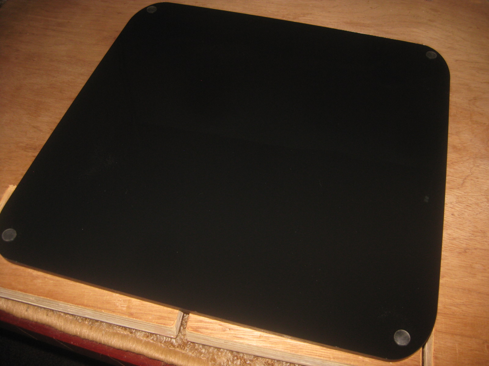

κολλησα πατουσακια σιλικονης απο κατω, μη κ τυχον στη διαρκεια αγωνα το σκουντηξει κανεις το τερεν κ εχουμε τιποτε αγκαλιασματα....  ;D
τελος:

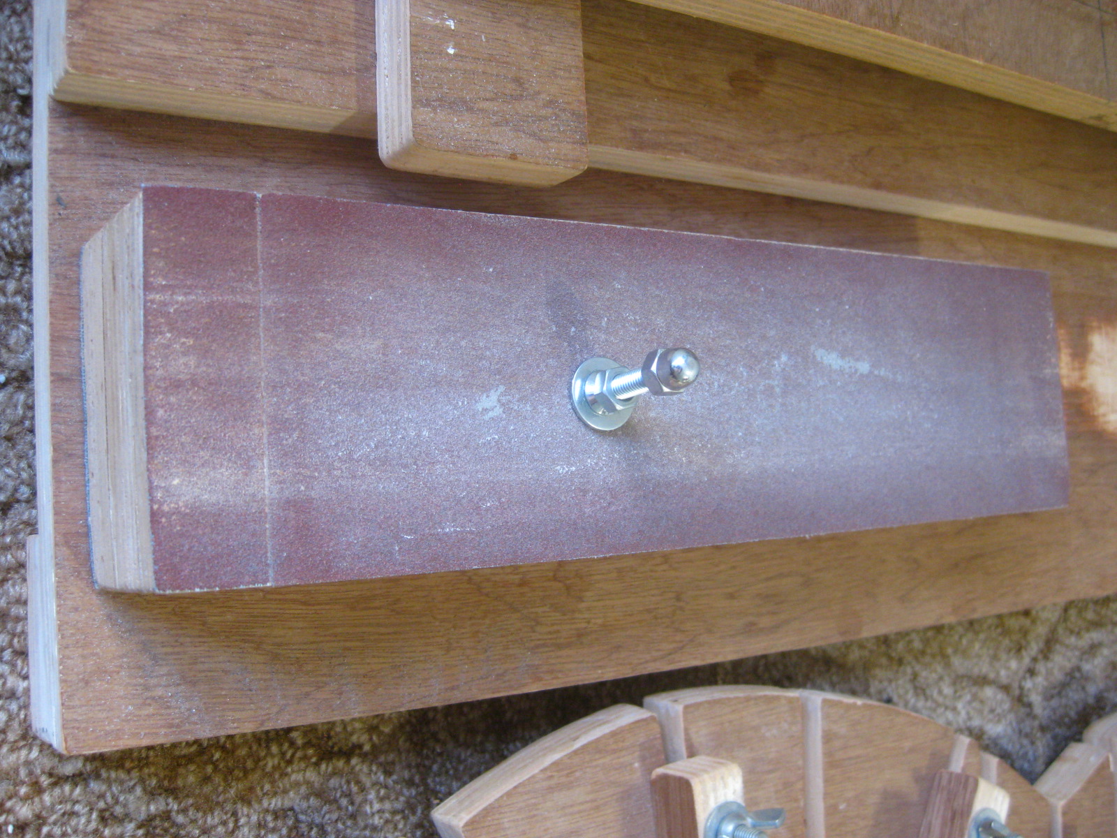

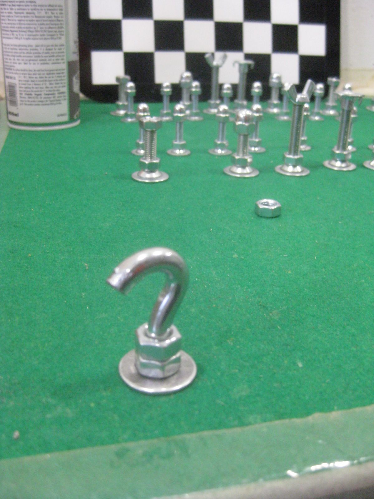

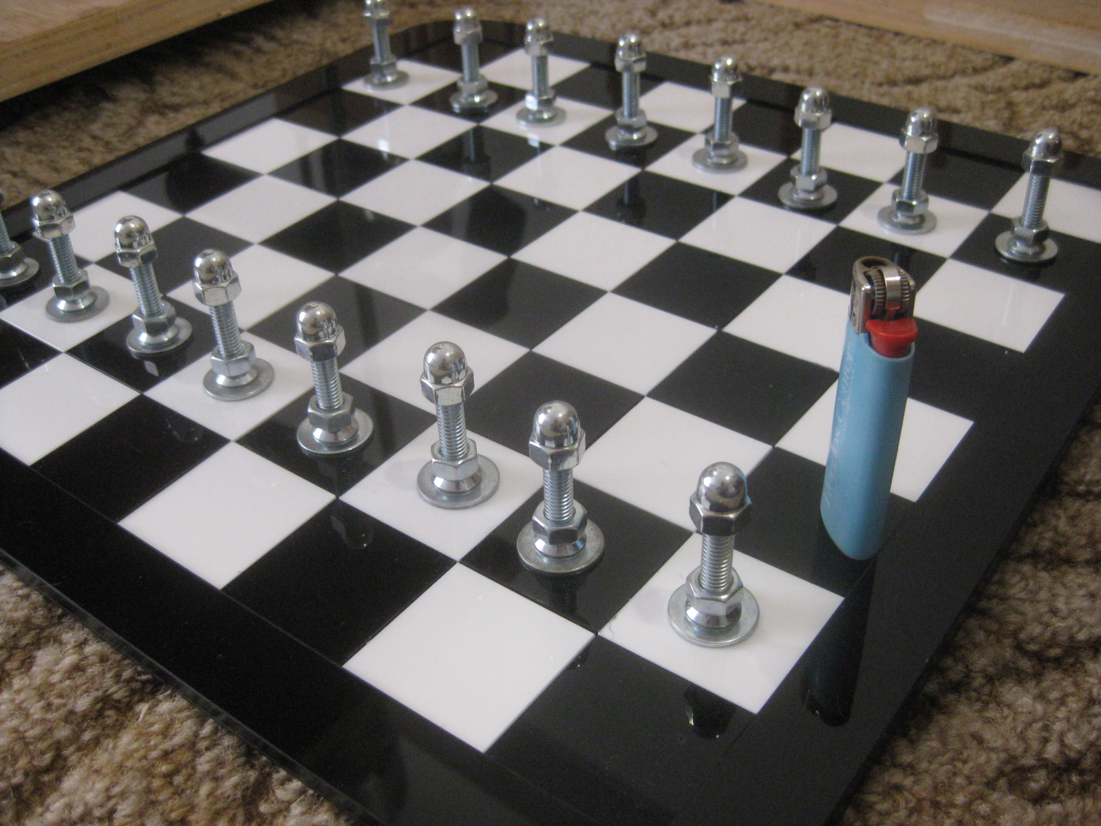

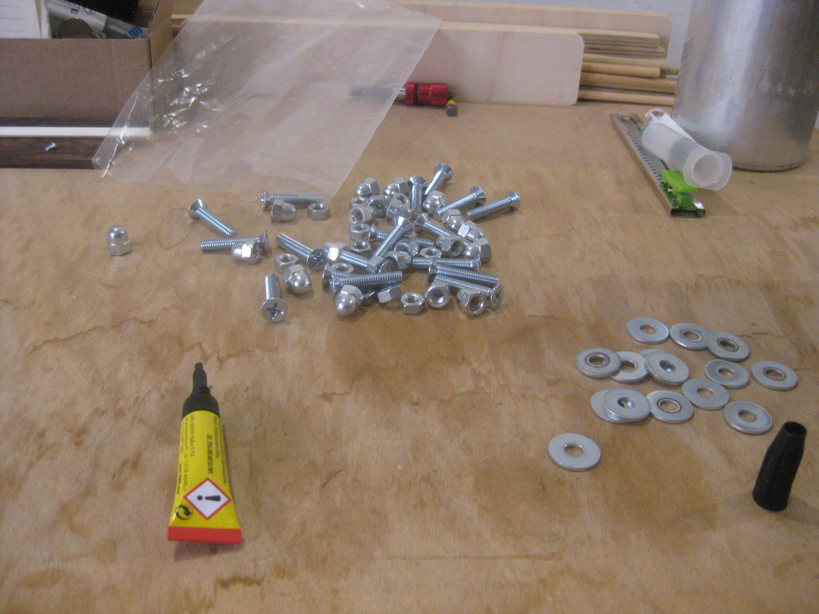

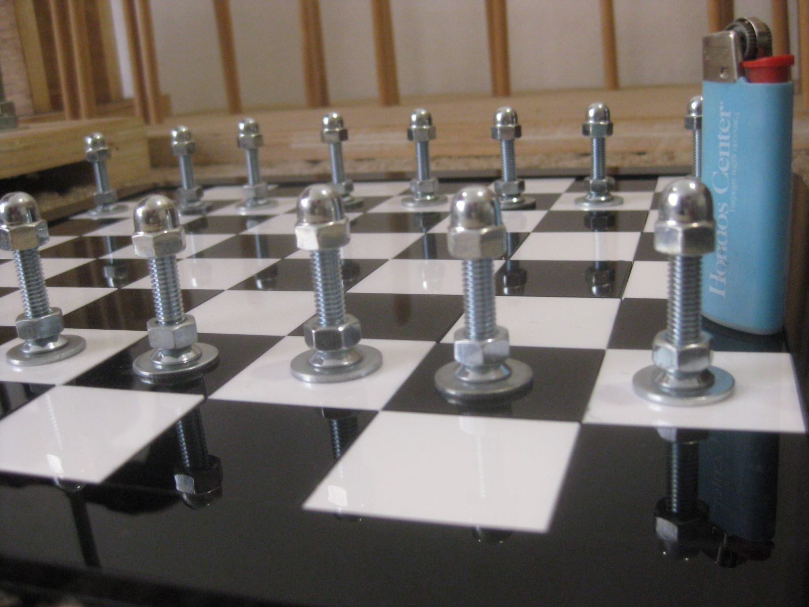

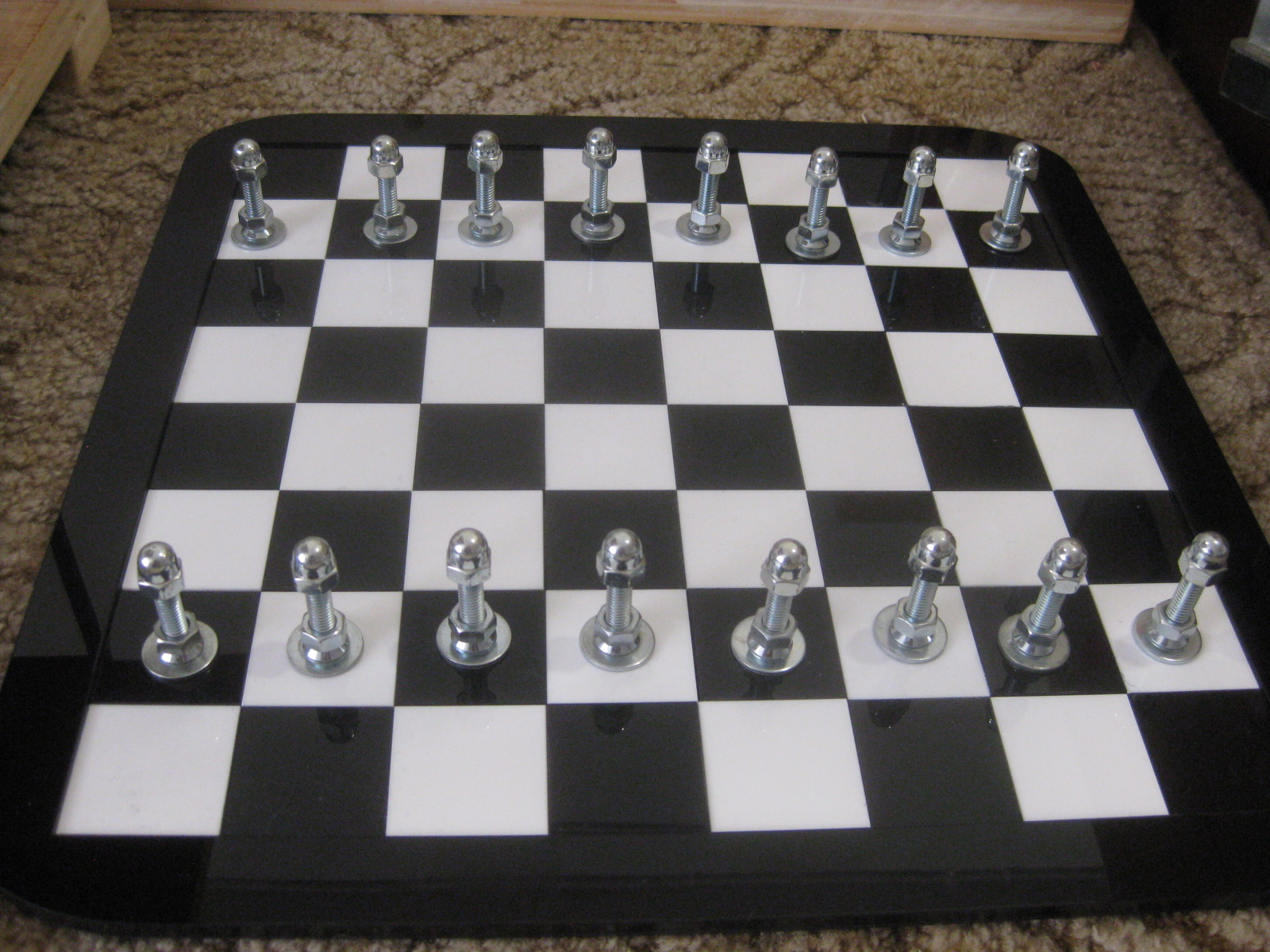

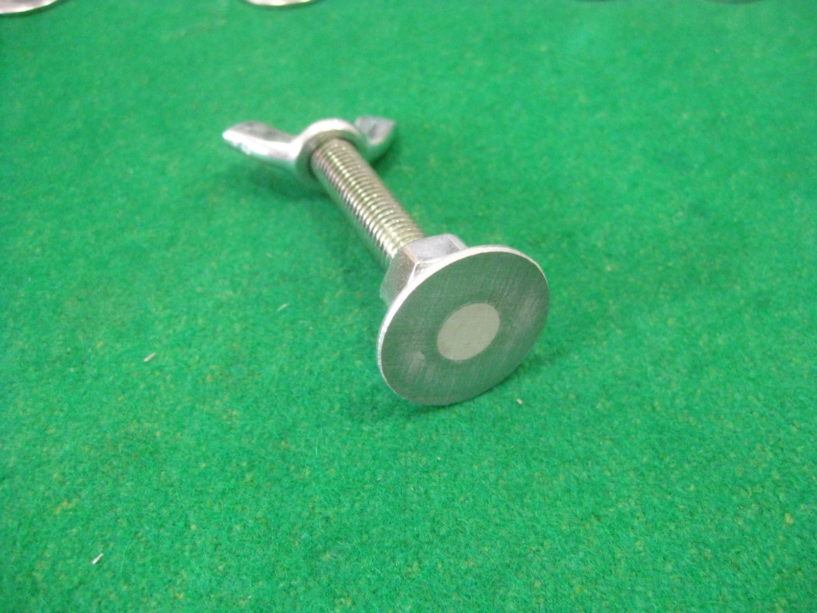

ετοιμα κ τα πιονακια  {celebrate012}
16 ροδελες
16 βιδες με ισιο κεφαλι
16 παξιμαδια, που θα βιδωθουν κατω για να υπαρχει βαρος να μην πεφτουν, και
16 στρογγυλες αποληξεις (δενξερωπωςστοδιατανοταλεν)
με μια σταγονα κολλα στιγμης , που μπηκε παντου (δηλ μεταξυ ροδελα-βιδας, βιδας-παξιμαδι, βιδας-αποληξης , κομματι-κομματι , γινηκανε ολα σε 15 λεπτα!
εριξα και ενα κατω , απο αποσταση 1 μετρου , εν ειδει κρασοτεστ, ( :party0036: ) επαθε το πατωμα , αυτο δε κουνησε...
εβαλα κ φωτο με μικρο αναπτηρα να γινει αντιληπτο το μεγεθος.

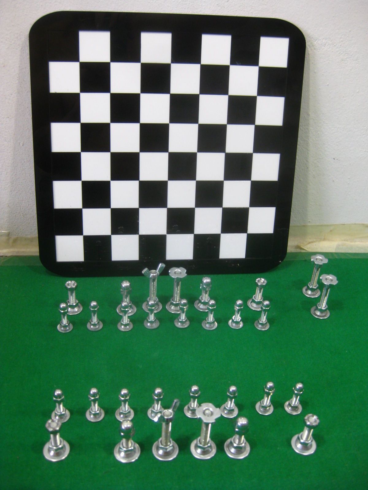

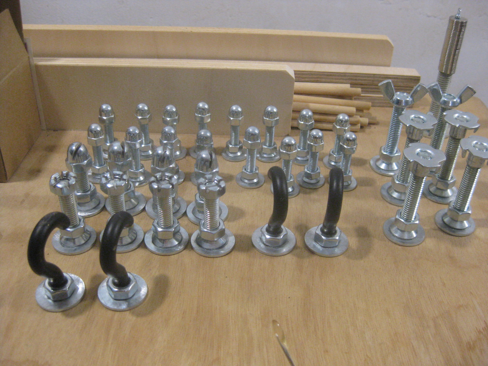

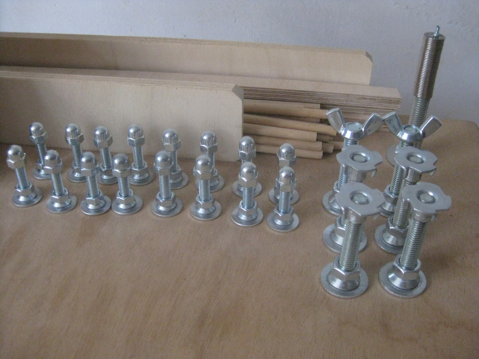

τελειωσαν και τα υπολοιπα πιονια, + 2 εξτρα βασιλισσες, εκτος απο την εκκρεμοτητα των αλογων.
εχω σπασει το κεφαλι μου , και με αρκετες δοκιμες αλλα λυση δεν βρηκα ακομη.
μια καπως υποφερτη ηταν κομενη πεταλουδα και μια μικρη τρυπουλα για ματι, αλλα δεν με πολυενθουσιασε.

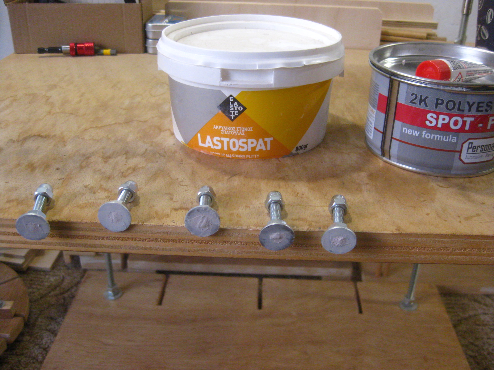

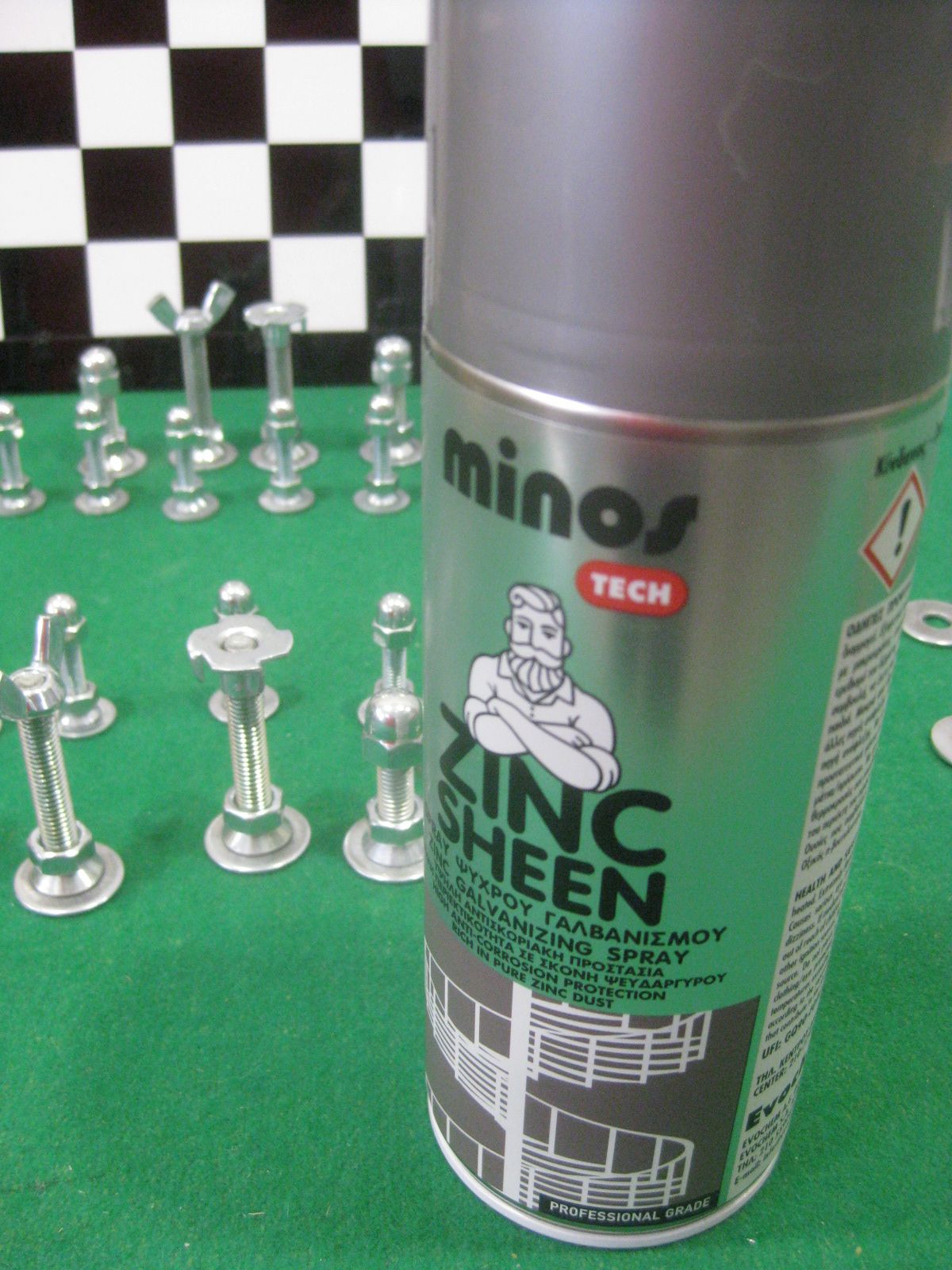

τα υπολοιπα πιονια στοκαριστικαν δυο φορες απο κατω, τη μια με σιδηροστοκο και την  αλλη με ακρυλικοστοκο.
μενουν τα αλογα οπως ειπα πιο πανω, και το βαψιμο.
η μια σκεψη ειναι σε ματ, μαυρο-ασπρο
η αλλη ειναι ασημενιο μαυρο-δεν εχω καταλληξει ακομη,
 (αφου περαστουν πρωτα με ειδικο ασταρι, διοτι δεν πιανει η μπογια κατευθειαν πανω στο ανοξειδωτο-γαλβανι δεν ξερω τι ειναι...)

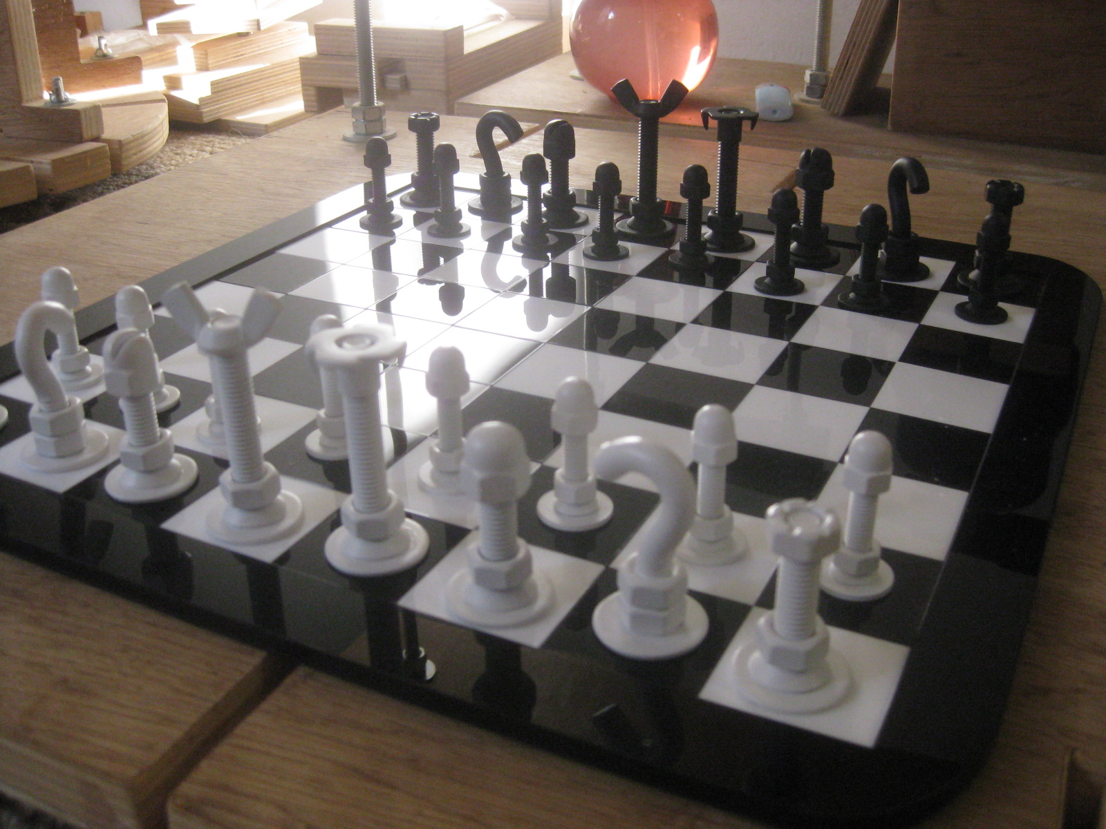

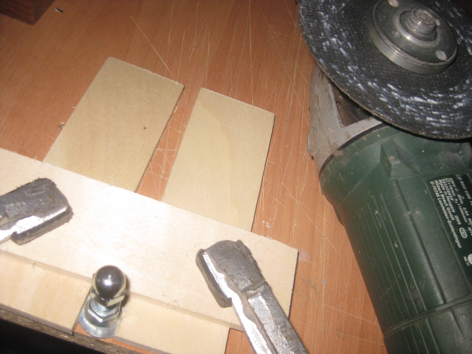

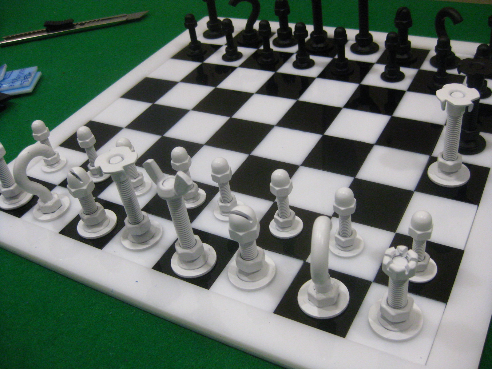

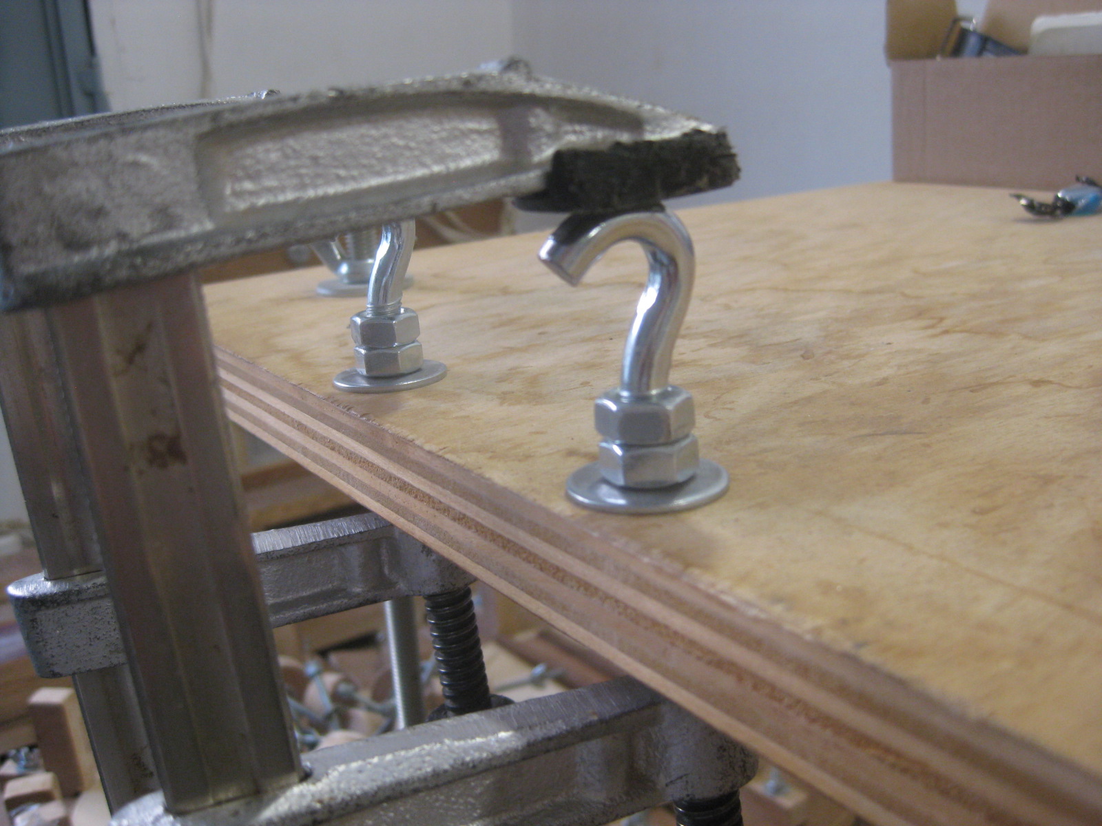

βρεθηκε και το αλογακι...
κοπηκε μεσα απο ενα παραφερναλιο, δεν ξερω πως το λενε αποστατης ενα πραγμα.
με εβρισε ο χρωματοπωλης , του τα ζαλισα , καθε μερα απο μια βιδα...  ;D
και μια εφαρμογη στο κινητο, για να ειναι ολα ισα τα αλογακια... και κολληθηκαν καταλληλα {celebrate012}

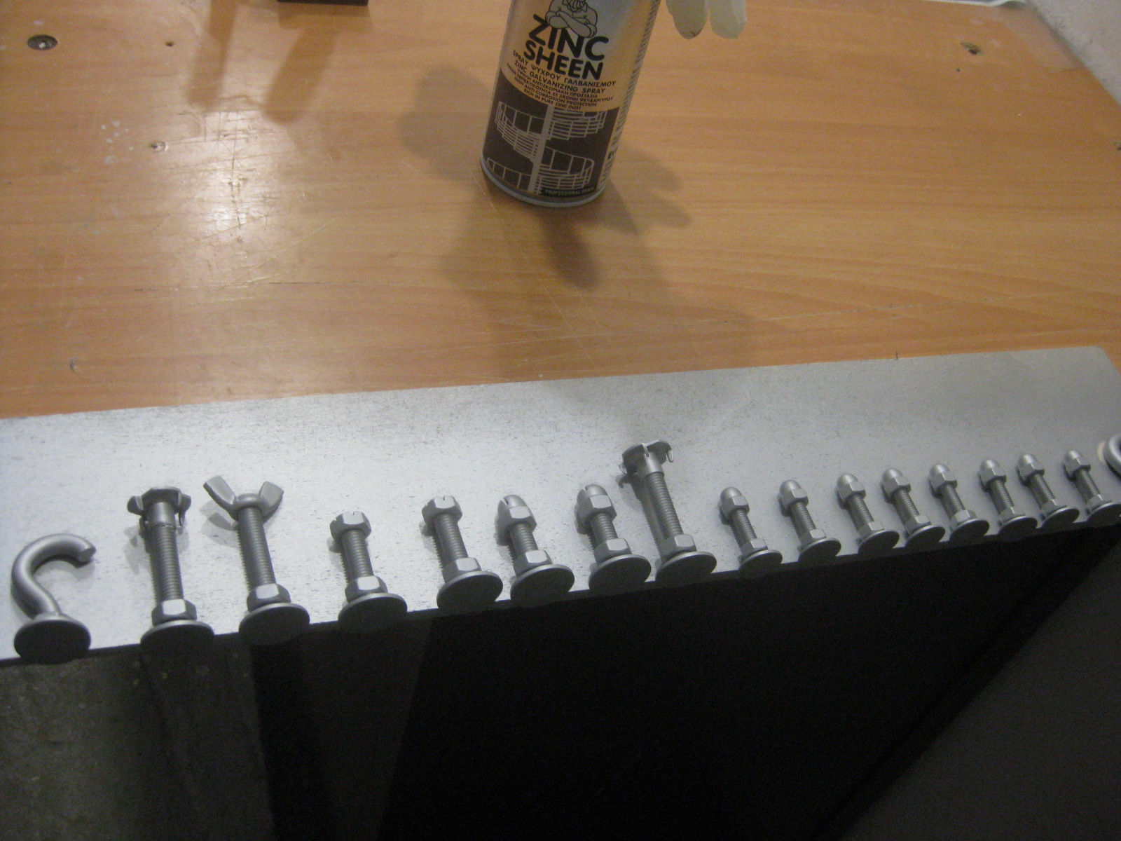

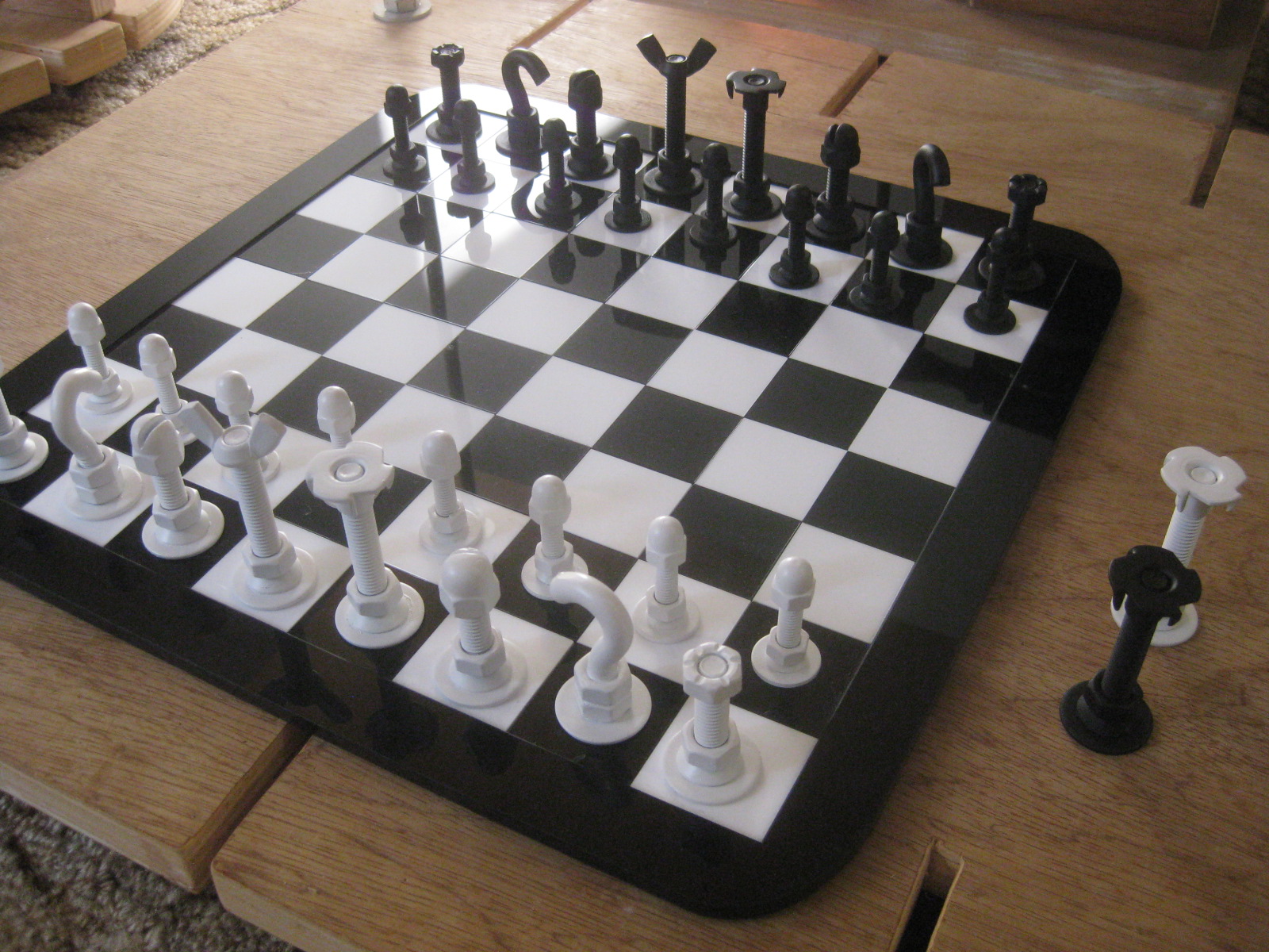

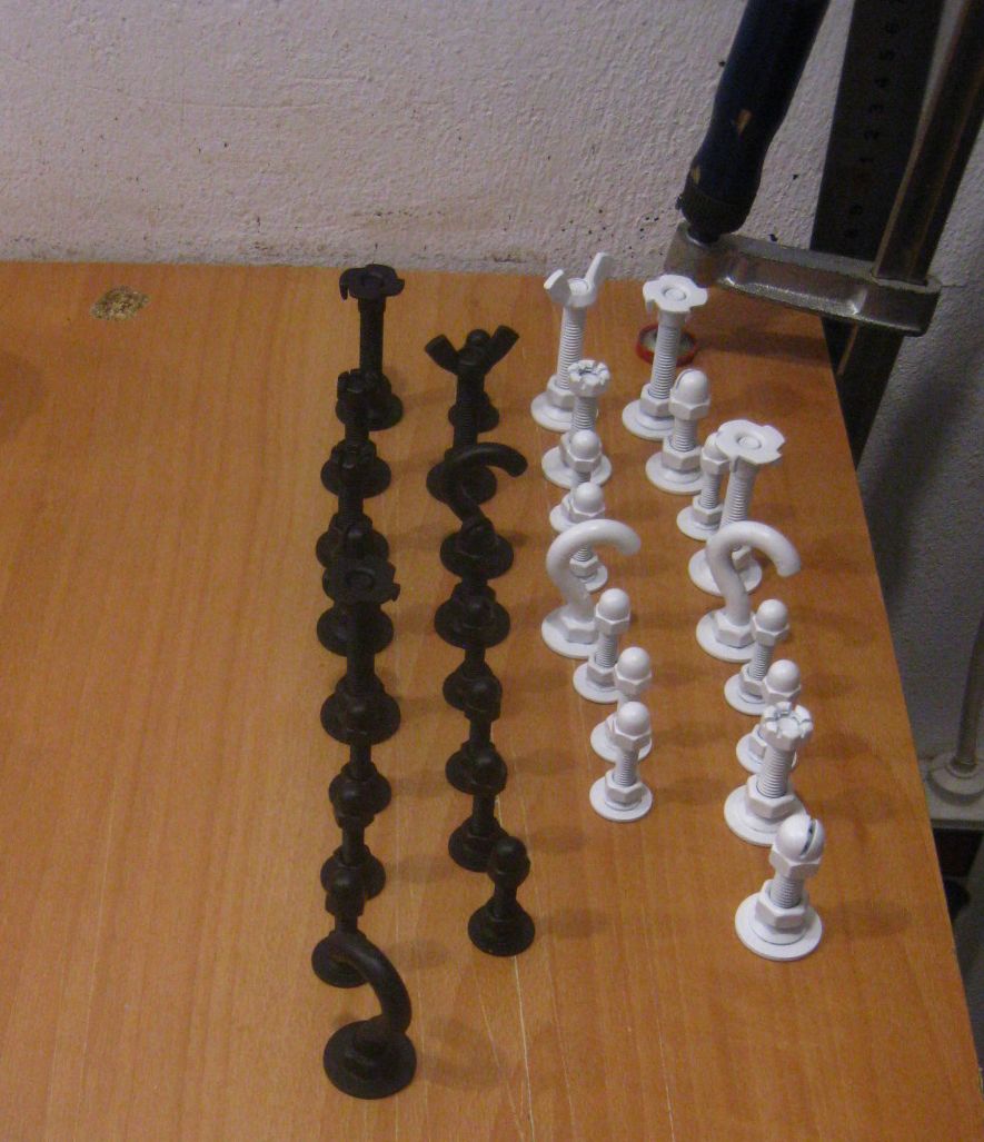

με ασταρι σπρευ περαστηκαν ολα
και κατοπι βαφτηκαν ασπρα ματ μαυρα ματ.
ευτυχως ειναι ταχυστεγνωτο, πολλα-πολλα χερια, ψιλο - αχνη, και με τη ζεστη, μεσα σε μια μερουλα φινιτο...  {celebrate012}

και... τελος! παμε για αγωνες , κοντρα στους "ροζ" ολυμπιακους  ;D

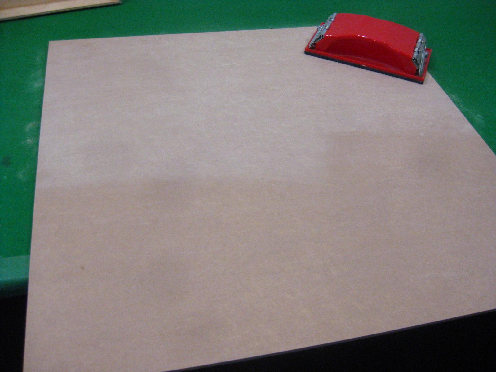

Εχουν κοπει 2 τελαρα για επιφανεια παιχνιδιου 50 Χ 50 cm, και ενα ακομη τριτο σε περιπτωση λαθους ή αστοχιας
αυτα βαφτηκαν απο κατω με μαυρη μπογια, και απο πανω περαστηκαν δυο χερια λουστρο ωστε να κολληθουν απροσκοπτα οι ''οδοι'' κλπ
