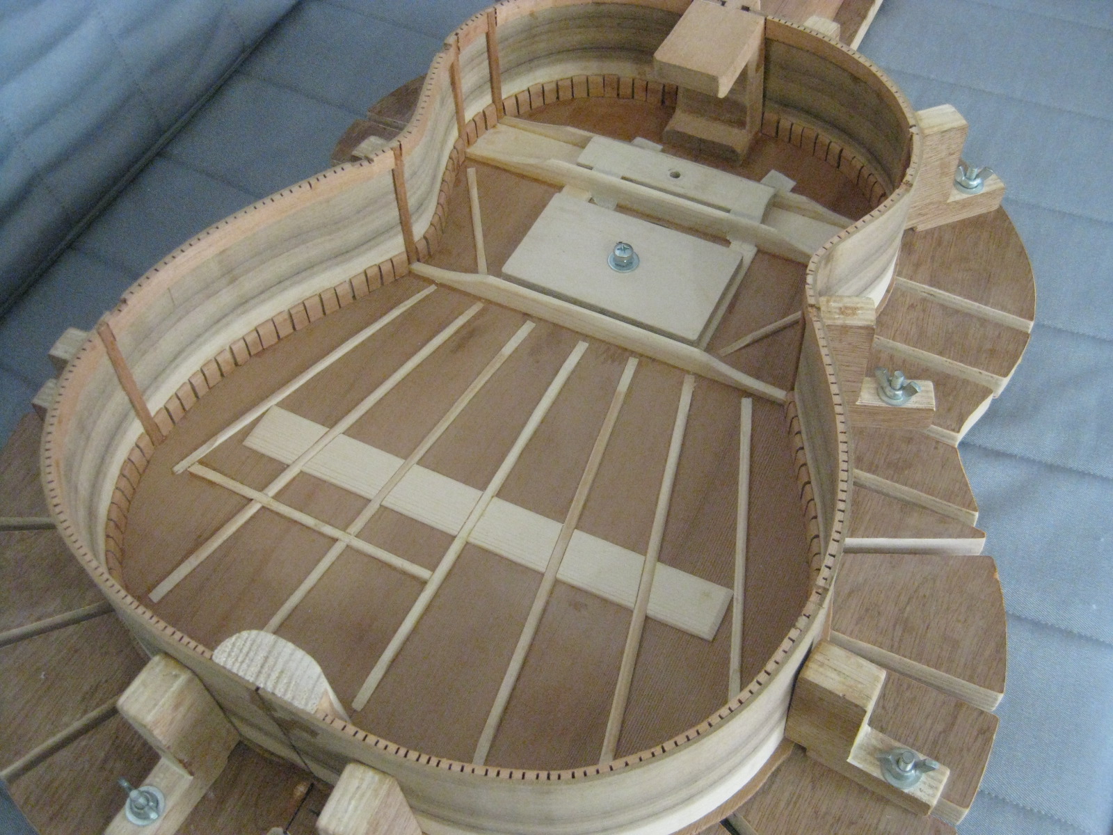

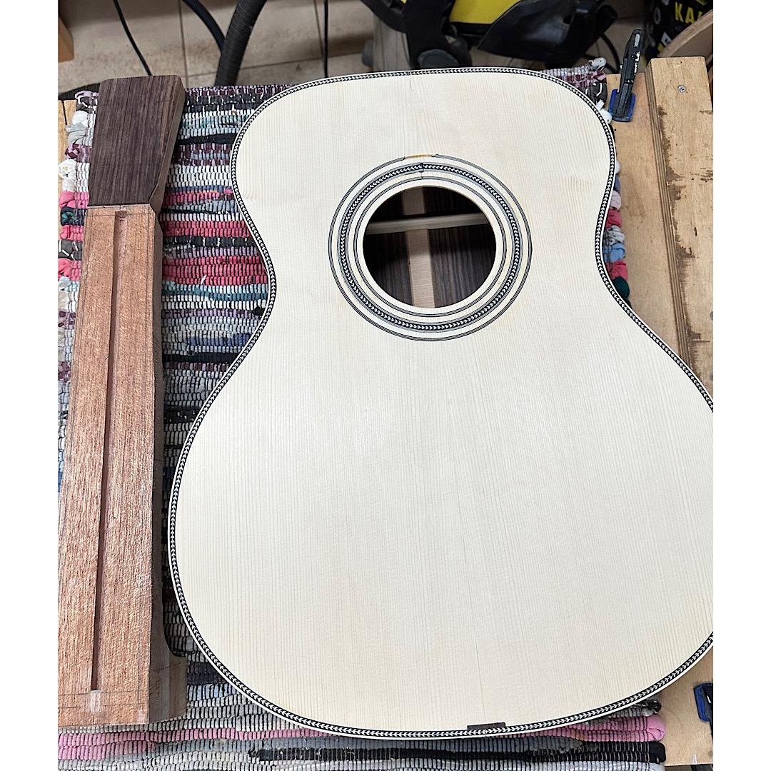

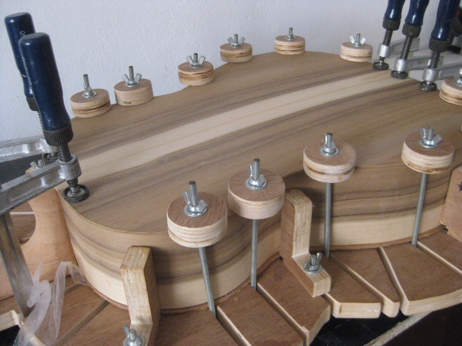

Σιγά σιγά κάτι γίνεται ….

Μπραβο Πανο.

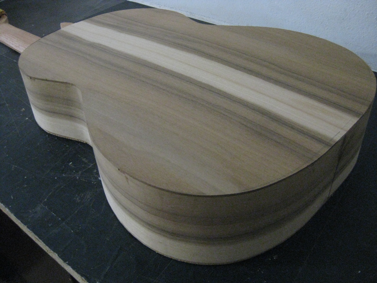

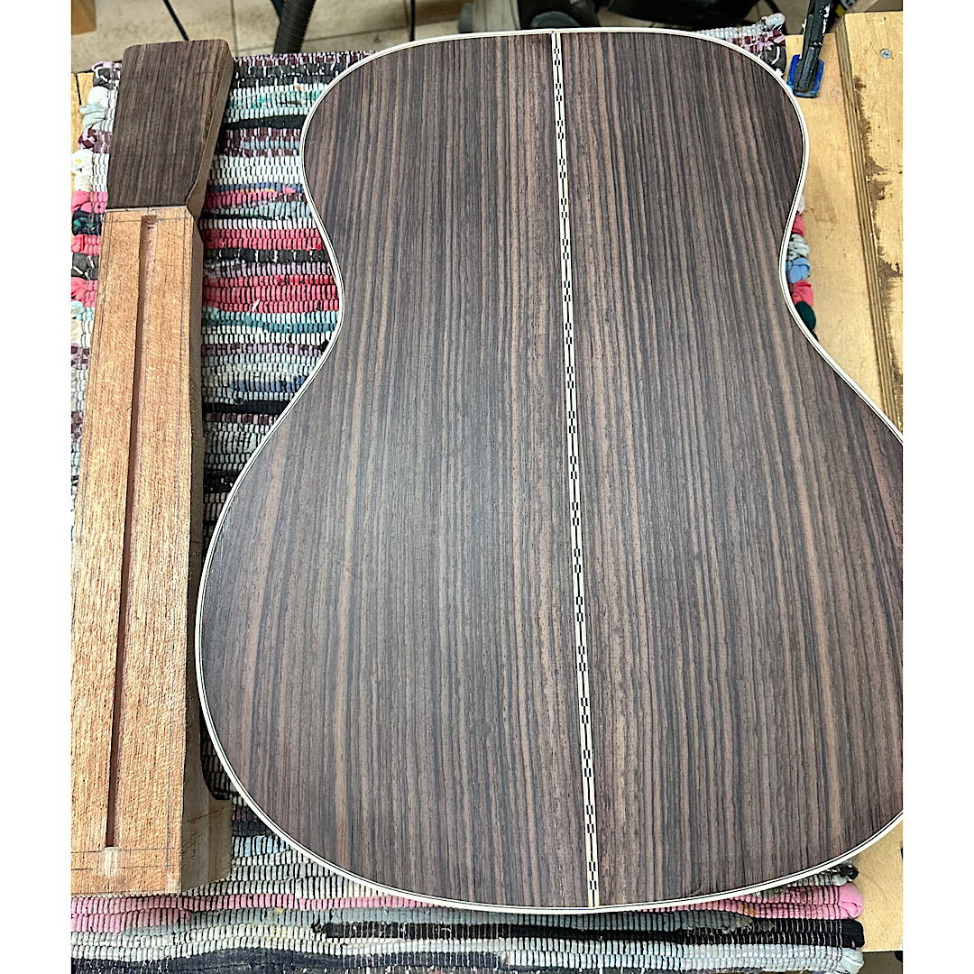

Τι όμορφη πλάτη είναι αυτή! :-*
Ωραία πάει, περιστεριφωλια θα κάνεις μπρατσο-σωμα;
Περιστεριφωλια , χελιδονουρα … ότι βγει  {celebrate018}

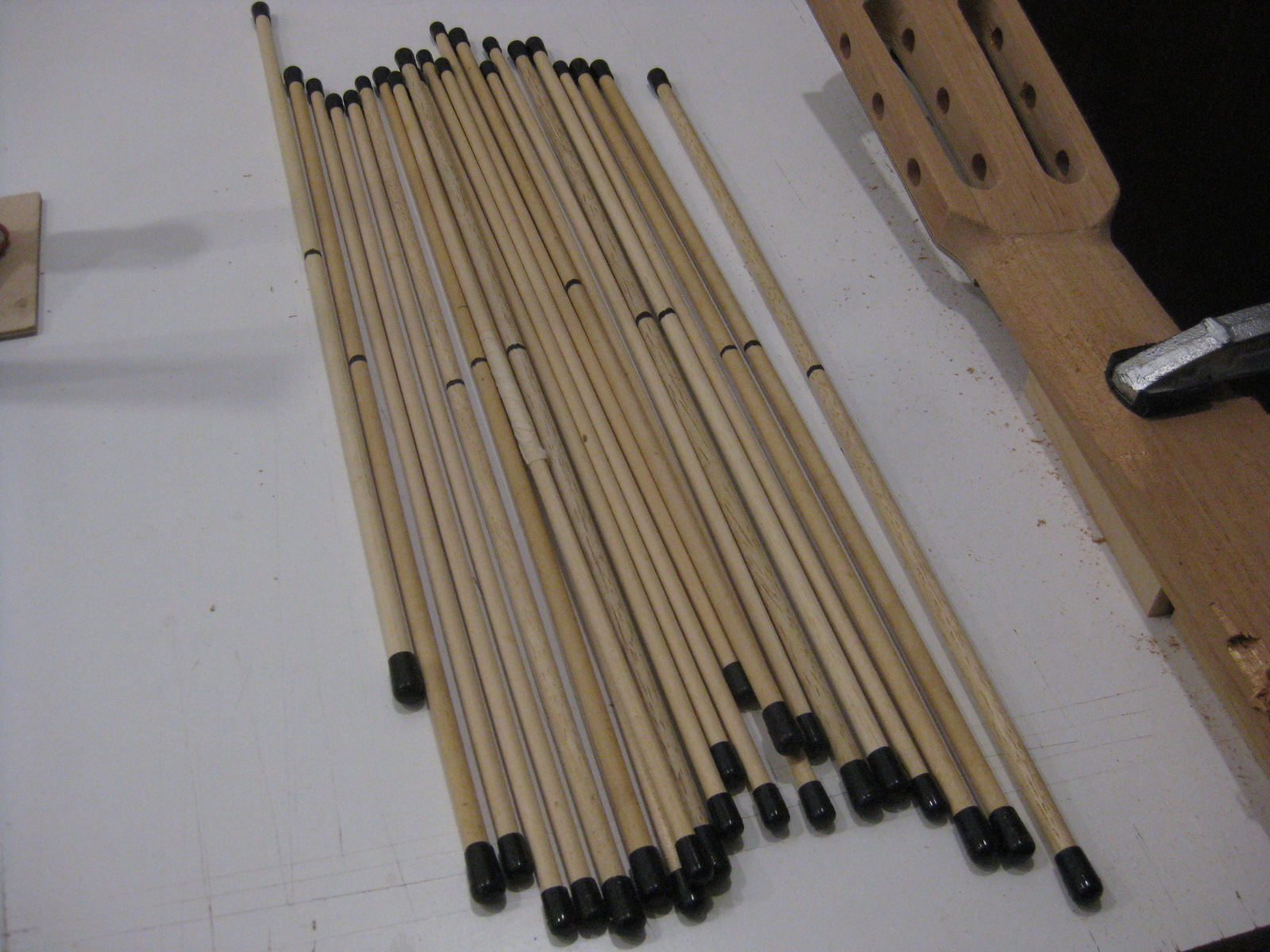

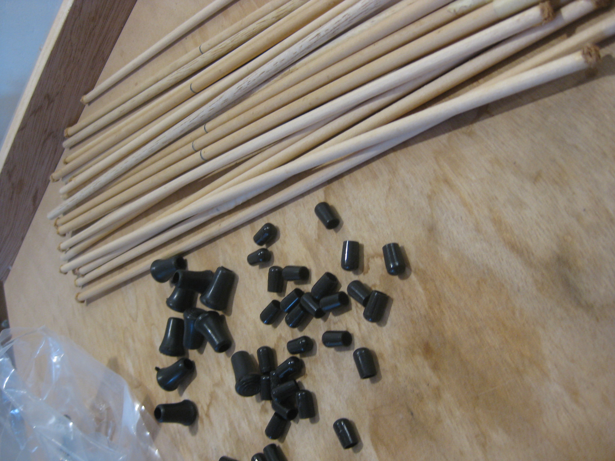

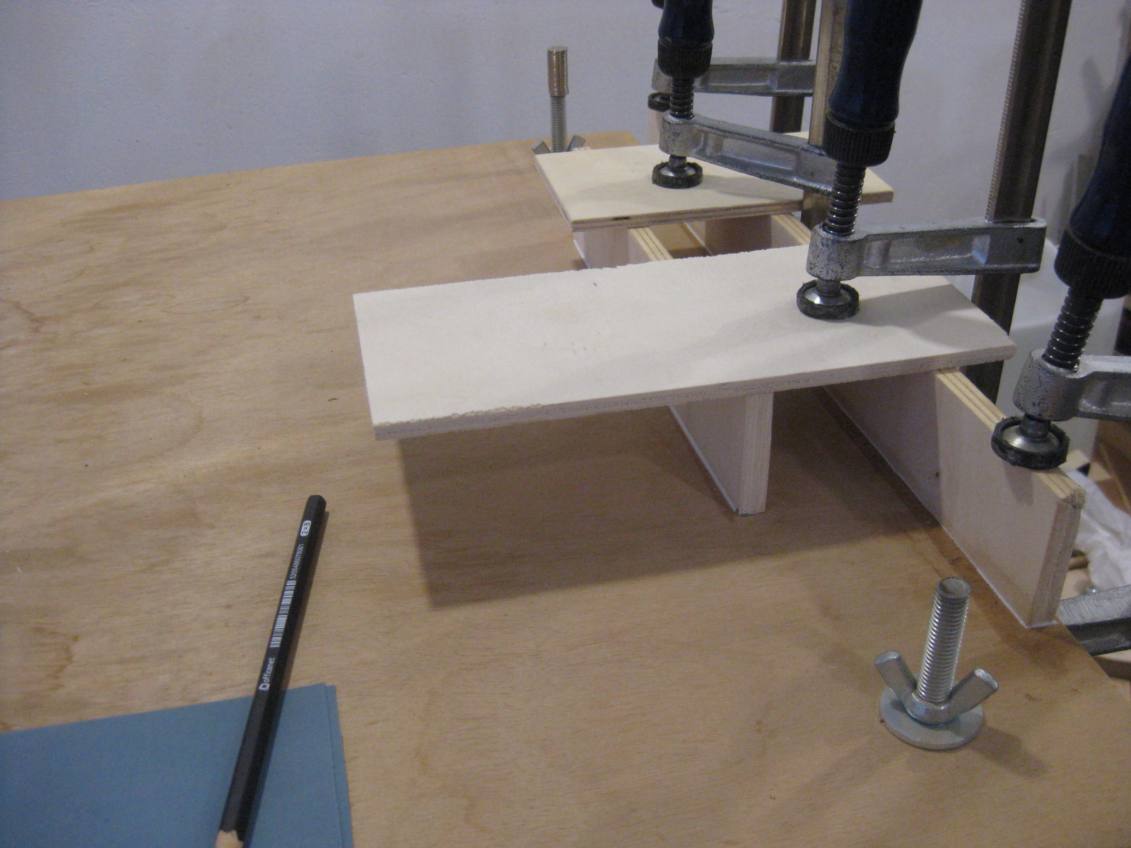

εγω προχωρησα στο να φτιαξω την αποληξη των γκοου-μπαρ , την ντροπη της υπογας....
ειχα δει ωραιες λυσεις, κ μεσα απο το φορουμ (π.χ. την μονωτικη ταινία του καπετανιου) η απο το διαδικτυο (μπογια πλαστικοποιησης)
εψαξα και ποδαρακια σιλικονης , αλλα δεν εκαναν δουλεια , και μου' λθε φλας σε πελματα, μικρου φ.
για καλη μου τυχη βρηκα στις διαμετρους που ειχα (6 & 5) και ολα... καλα,
μενει βεβαια να τα δοκιμασω στη πραξη, με τη κολλα στα καμαρια...

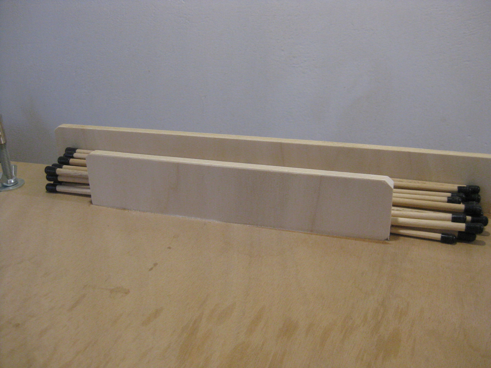

εφτιαξα και μια "θηκη" πανω στο τραπεζακι για να τα πιανω ευκολα, και κυριως να μη πεφτουν κατω απ αυτο...
  • Μηνύματα: 2.861
Στελλαρα μου σε βλεπω στα μουλωχτα το πας σιγα σιγα για βιομηχανοποιηση.  Σ'ωραιος !!

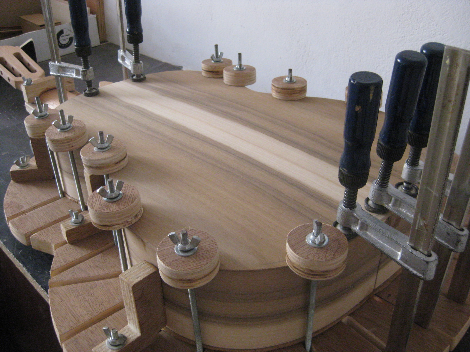

σε συνεχεια της κιθαρας:
